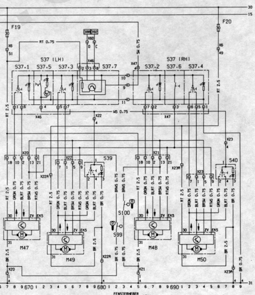

Desculpe o "livro" e a recorrer tanto a você, mas vi que é um cara experiente com esse carro. Outra dúvida. Onde você conseguiu esse esquema elétrico do omega (em alemão ainda). Grande abraço.

Vamos lá.
resumidamente, o funcionamento é assim:
Os motores de portas recebem 6 fios:
-Positivo linha 30
-Negativo
-Sinal Subir (+)
-Sinal Descer (+)
-Sinal Fechar (alarme) (-)
-Sinal antiesmagamento desativado
quem habilita ou não o funcionamento (seja na chave ou com a porta do motorista aberta) é uma pequena placa abaixo dos botões do lado esquerdo. por isso as portas recebem linha 30, para funcionar mesmo com a chave desligada
pela sua descrição, se os vidros dianteiros perdem a programação ao desligar a chave, é certo que interromperam esta linha 30 e ligaram na linha 15.
O mesmo para a placa. é comum os transistores dela queimarem e aí ligam a linha 30 no fio marrom/branco que é quem alimenta o pino comum dos botões.
Sobre o esquema, é um manual de reparações chamado So Wirds Gemacht. Comprei no eBay a alguns anos.

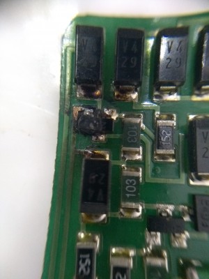

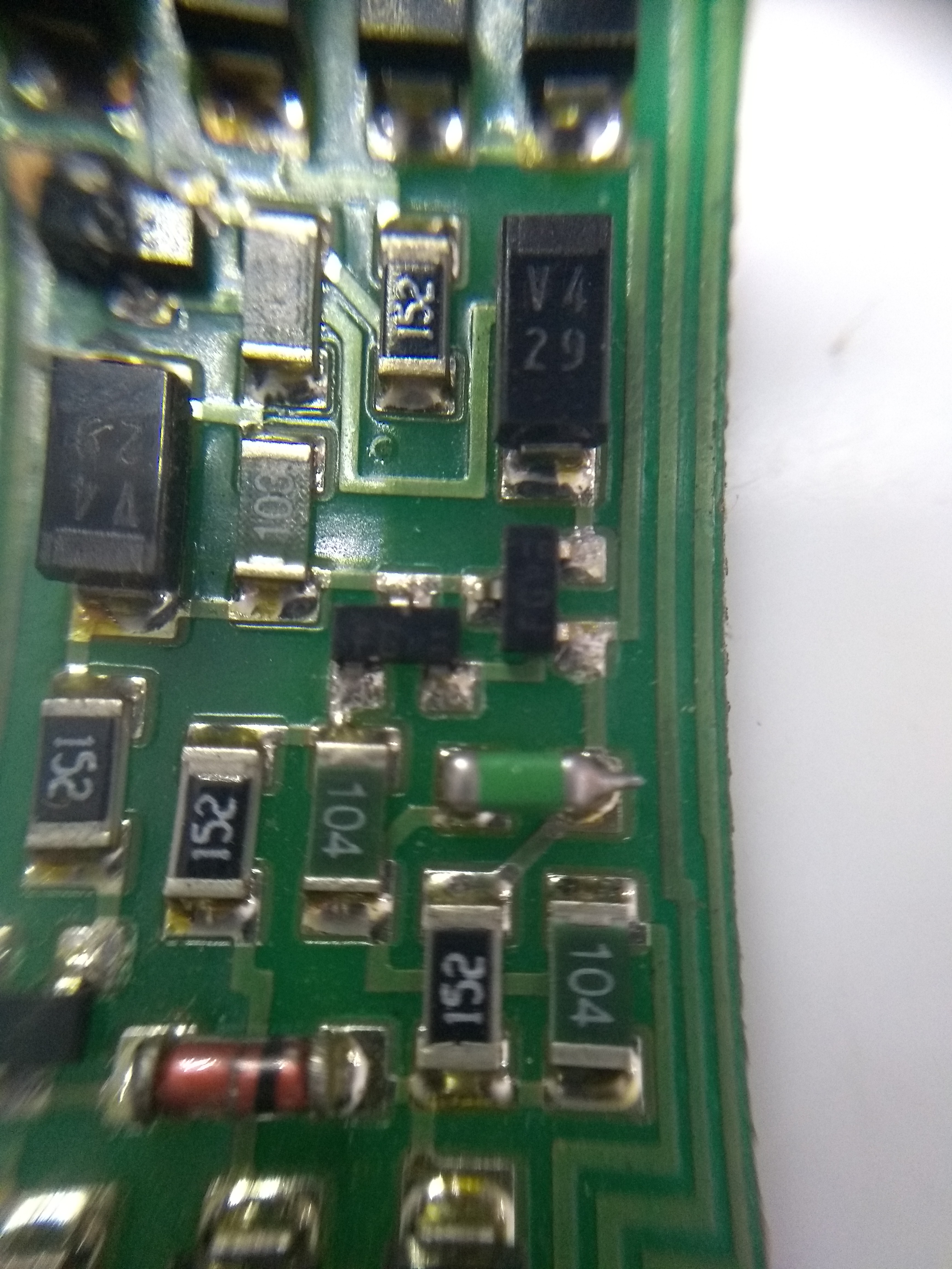

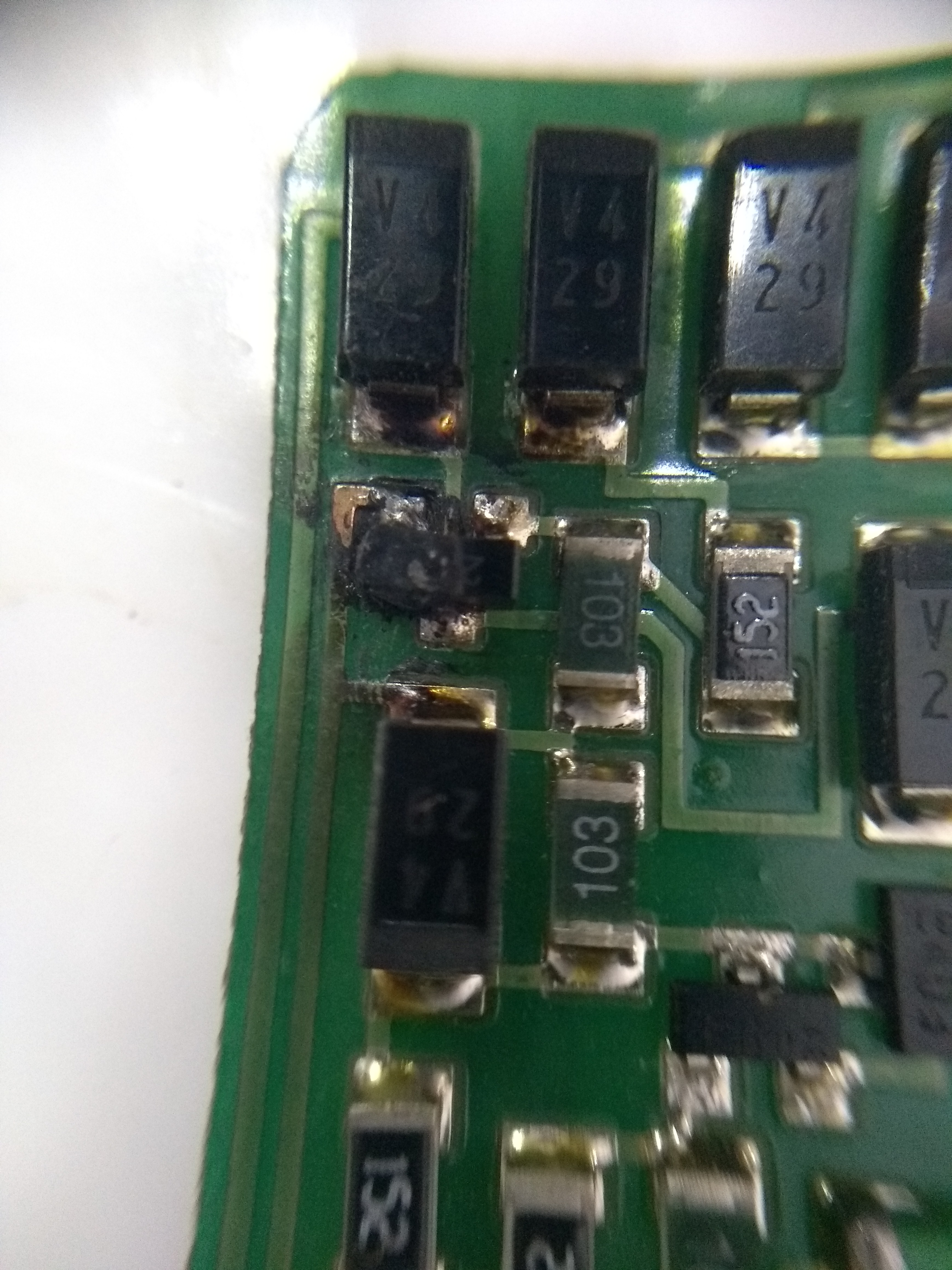

Parti para a plaquinha. Retirei e vi que tem o mesmo problema que você comentou no seu artigo. Um dos transistores "rachou" e não consegui ver código para localizar datasheet.
Os outros dois estão abertos.
Como você já mexeu e trocou esses componentes, poderia me confirmar se o da primeira foto é um PNP e os da segunda foto são NPN´s ? Vou tentar recuperar a plaquinha também. Caso eu não consiga, pelo que entendi da sua explicação ela só tem função de manter alimentação nos motores enquanto nenhuma das 3 portas (passageiro dianteira e as 2 traseiras) não forem abertas ? Porque se eu não conseguir, talvez tentarei montar alguma coisa com portas lógicas (adaptação). Tenho muitos circuitos integrados TTL ainda e poderia montar algo pois embaixo das chaves tem bastante espaço para acomodar um CKT.

Olá, esse de cima é um PNP e eu substitui ele por um BC557.
Os dois do meio são NPN e vc pode usar o BC548.
Na ocasião eu não tinha transistor SMD em casa e usei encapsulamento TO92 mesmo. Ficou meio tosko mas funcionou.
