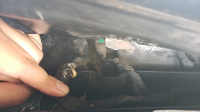

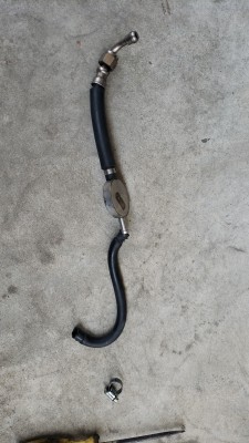

Mais uma mangueira de combustível com defeito. Fiz a substituição, mas ainda busco uma solução definitiva.
Pesquisando sobre mangueiras decentes para substituir. Tem boas opções no mundo de preparação.
