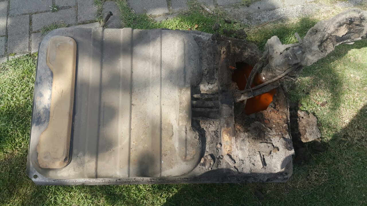

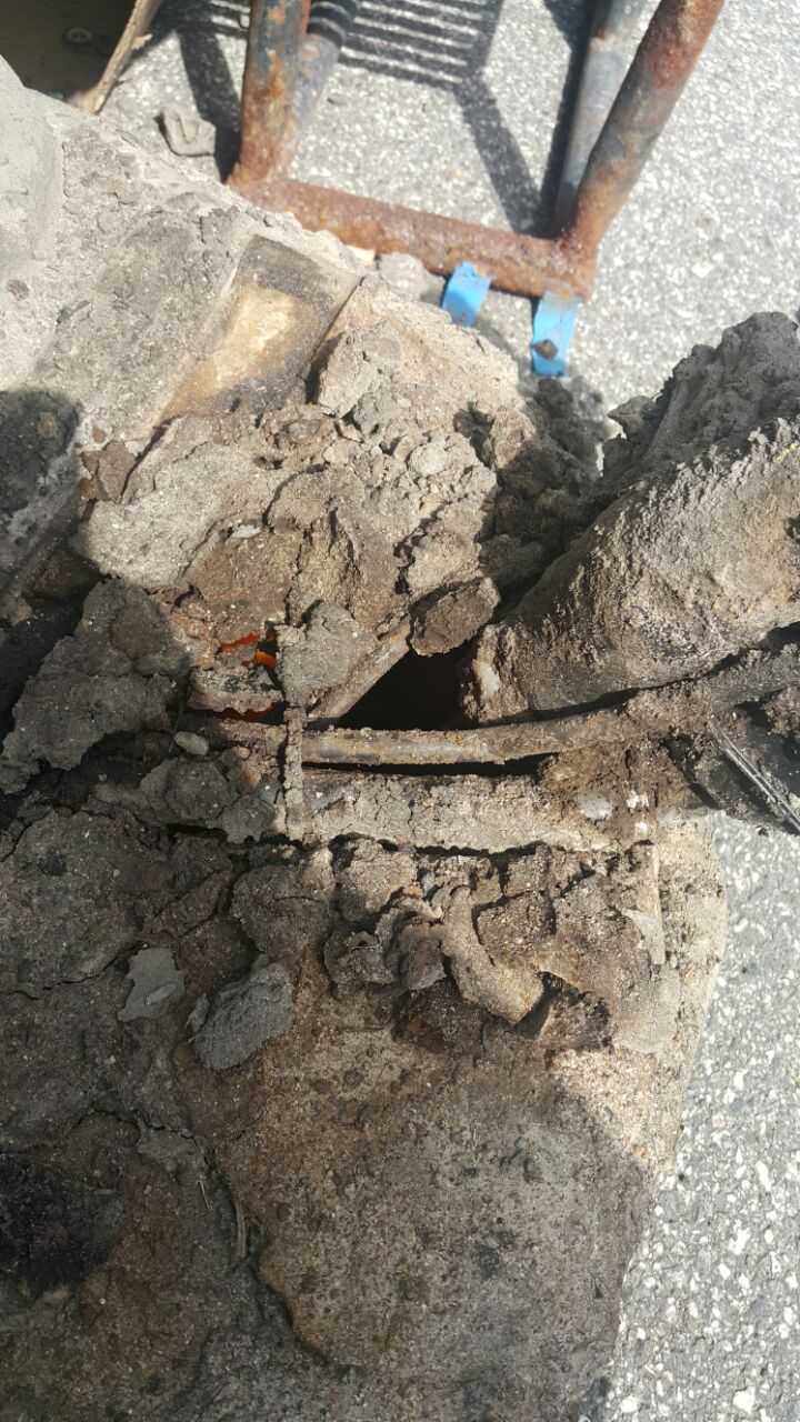

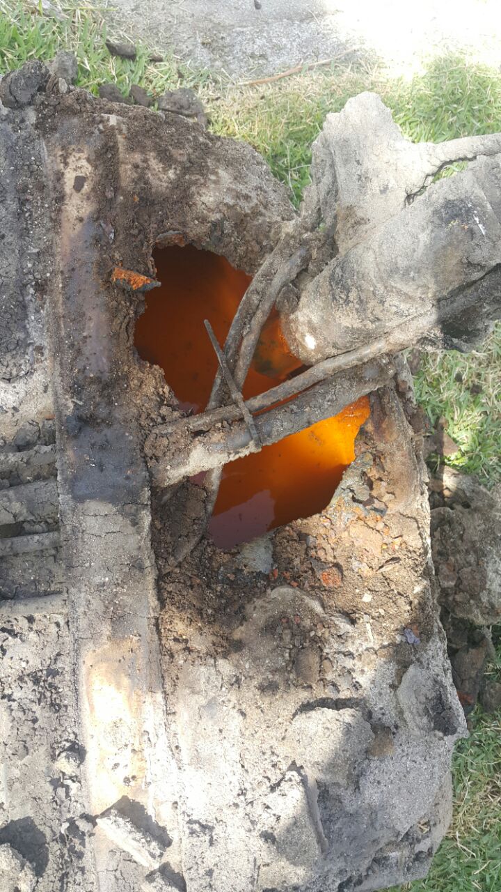

Beto segui seu conselho e retirei o tanque finalmente em casa.....
O que encontrei foi o seguinte:

Cara, teu tanque tava feio...Eu também não abriria o motor.. se abrir, tem que estar preparado para fazer ele todo.

Surreal o estado desse tanque!

Maluco, foi o bicho da tasmânia que comeu esse pedaço do tanque.
