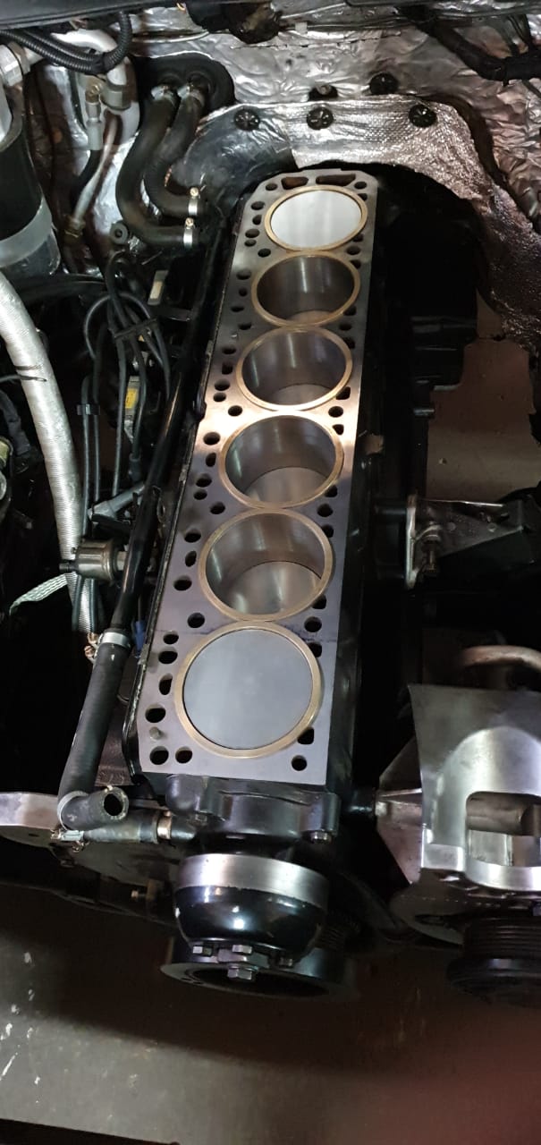

Mensagempor José » 25 Mar 2020, 17:51
Mais uma foto... Oring

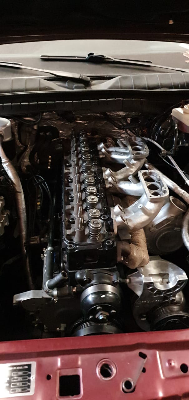

Mensagempor José » 26 Mar 2020, 20:14
Cabeçote no lugar

PQPPPPPP
que coisa linda!
esses orings sao monstros rss
cada vez fico mais impressionado com o projeto - e a execução! Parabéns Chedid!

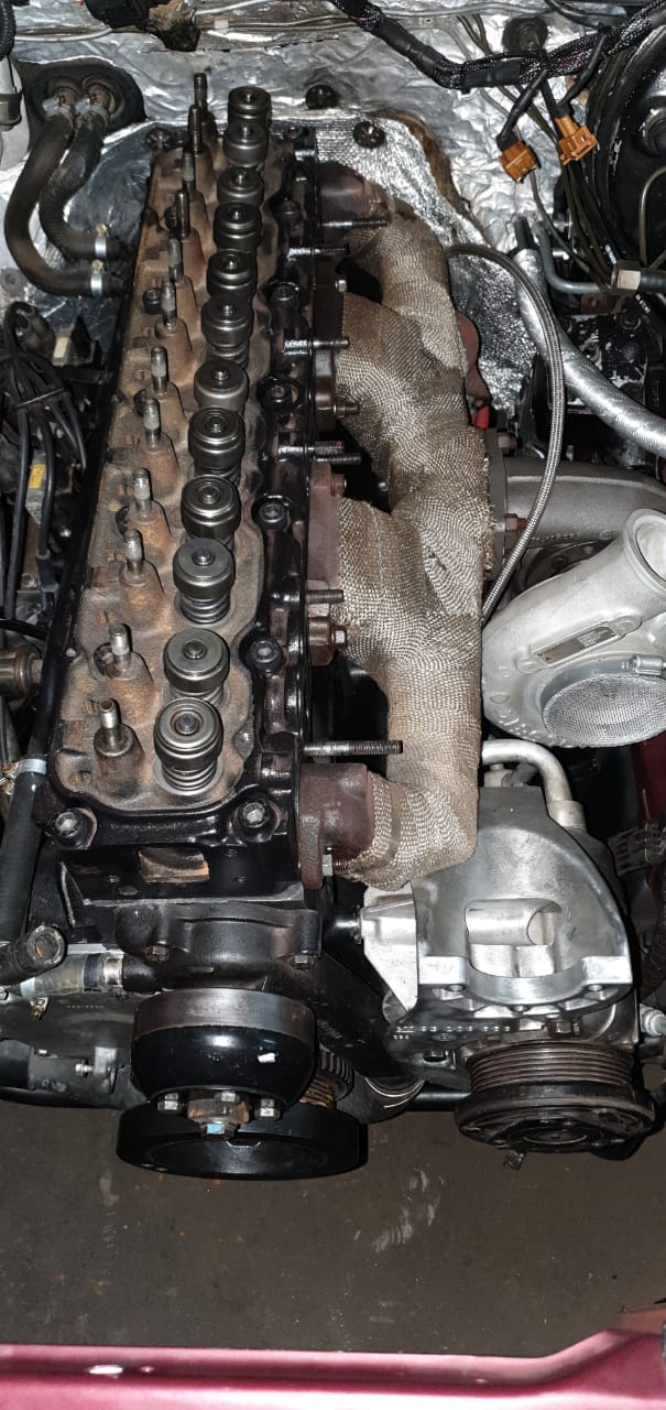

Mensagempor José » 28 Mar 2020, 13:03
Obrigado, nobre. Sempre foi feito no capricho... Mas tivemos muito azar em tudo... Segue mais uma foto:

Mensagempor José » 31 Mar 2020, 18:02
As mudanças foram: aumento do retorno do óleo da turbina, cabeçote novo, oring, e vamos deixar o respiro do motor totalmente desligado da admissão (antes usávamos com uma válvula de não retorno, para não voltar a pressão de turbo). O câmbio foi novamente e retornou do fabricante.

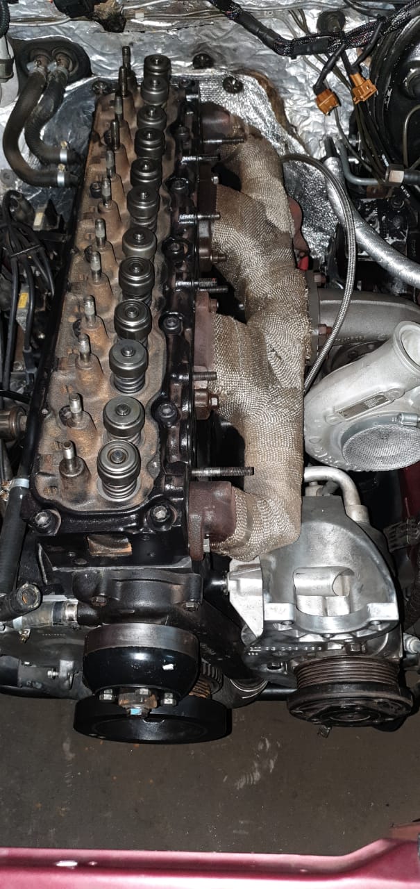

Mensagempor José » 01 Abr 2020, 10:20
Sim, tem uma foto aqui que mostra o retorno enorme (de diâmetro) que usamos desta vez... Usamos bomba de óleo de alto volume.. todo cuidado é pouco..
