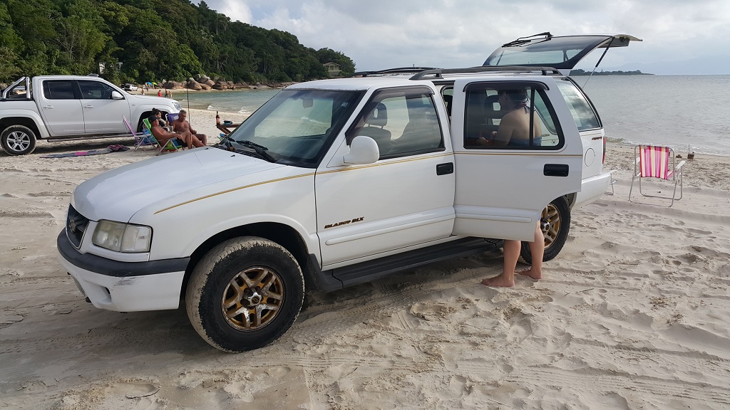

Buenas, além do omega já citado tb tenho uma Blazer Executive 4.3 V6 4x4 1999.
Ela é branco mahler, e peguei de um segundo dono. Estava a 12 anos com ele e no caso a família vendeu pq ele veio a falecer. Antes dele, foi por dois anos do primeiro proprietário, vendeu ela na mesma concessionária que tirou zero km.
Ela possui um bolo de notas ao longo da vida junto com o manual, nota fiscal de compra 0km e possuía som original com magazine. Possuía pq quando comprei o som mal funcionava e o magazine estava desmontado.
Assim como o omega ela tá precisando de um carinho.... Somente o paralama esquerdo dianteiro não possui pintura original de fábrica, fato comprovado por nota de serviço além da cor diferente..
Quando a peguei, por um preço que justificou ter tais detalhes a serem feitos ao quadrado, ela tinha praticamente detalhes estéticos a serem feitos.
Era calçada de pneus, o ar condicionado não funcionava e tinha uma mangueira de vácuo rasgada ferrando com todo funcionamento do motor.
Eu mesmo resolvi substituindo a mangueira...
