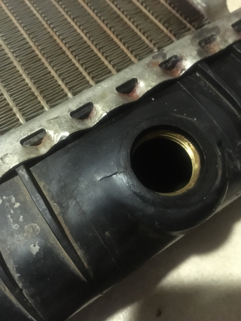

Lá pelo mês de agosto a safada da bomba travou de vez.O carro aqueceu mas sem nenhuma sequela.
Bomba d'agua paralela que travou
Marcas deixadas na carcaça de distribuição
Nova bomba com junta feita em casa
Já no lugar
Aproveitando para regular as válvulas
Trinca na caixa do radiador, na rosca do cebolão
Nova caixa instalada
Troca dos dois intermediários

Mensagempor danrmp » 21 Nov 2016, 16:34
Descobri uma entrada de ar medonha no coletor de admissão, devido a folga nos parafusos que fixam o coletor ao cabeçote..
A correção lambda melhorou sensivelmente e o comportamento do carro também. Vou comprar um vacuômetro para ter certeza que está tudo estanque.
