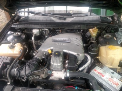

Mensagempor LucasPiasentin » 19 Mar 2018, 19:59
Aí vão algumas
Atual estado do cofre
Dei uma polida nessa bagaça aí, já que não vou comprar uma nova pra ele. A parte de baixo que está polida (para efeito de comparação)
Quando arrastei ele pra frente de casa

Mensagempor LucasPiasentin » 01 Abr 2018, 23:06
Agora eu parei de mexer nele, preciso revisar a fiação elétrica ali do MAF, atuador de lenta e TPS, pois acho que tem boi na linha.

Mensagempor Roberto Francesco » 03 Abr 2018, 19:49
No 4.1, troquei o conector do MAF. Achei que seria difícil achar, mas achei na primeira loja que entrei... rs.
E no TPS, achei um pedaço do chicote descascado, com um fio ligado. Acredito que foi feito pata medir tensão por algum ex dono. Isolei bem direitinho, e está lá até hoje.
São detalhes que acabam fazendo a diferença.
O MAF, desconfia dele?

Mensagempor LucasPiasentin » 13 Ago 2019, 20:16
Não desconfio do MAF nao, devido aos outros 2 problemas passarem pelo mesmo chicote.
Agora vou voltar a mexer nessa tranqueira e fazer ele funcionar.
Preciso comprar os 6 bicos novos também, estou pensando em comprar aqueles paralelos que tem aparência que imita o original, pra ver se prestam mesmo.
