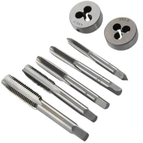

Ah... sobre o parafusinho, se vc tiver que estragá-lo mesmo, caso não encontre outro, depois é só pedir à um torneiro pra passar um macho com outra medida de rosca. Embora eu nunca tenha visto um tão pequeno, deve existir Macho pra esse tamanho.
kit-macho-tarracha-40-acessorios-com-maleta-e-pente-de-rosca-14506-MLB4569551121_062013-O.jpg
Sem duplo sentido gente... o Macho que digo é isso aqui.

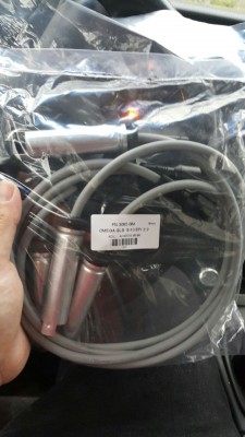

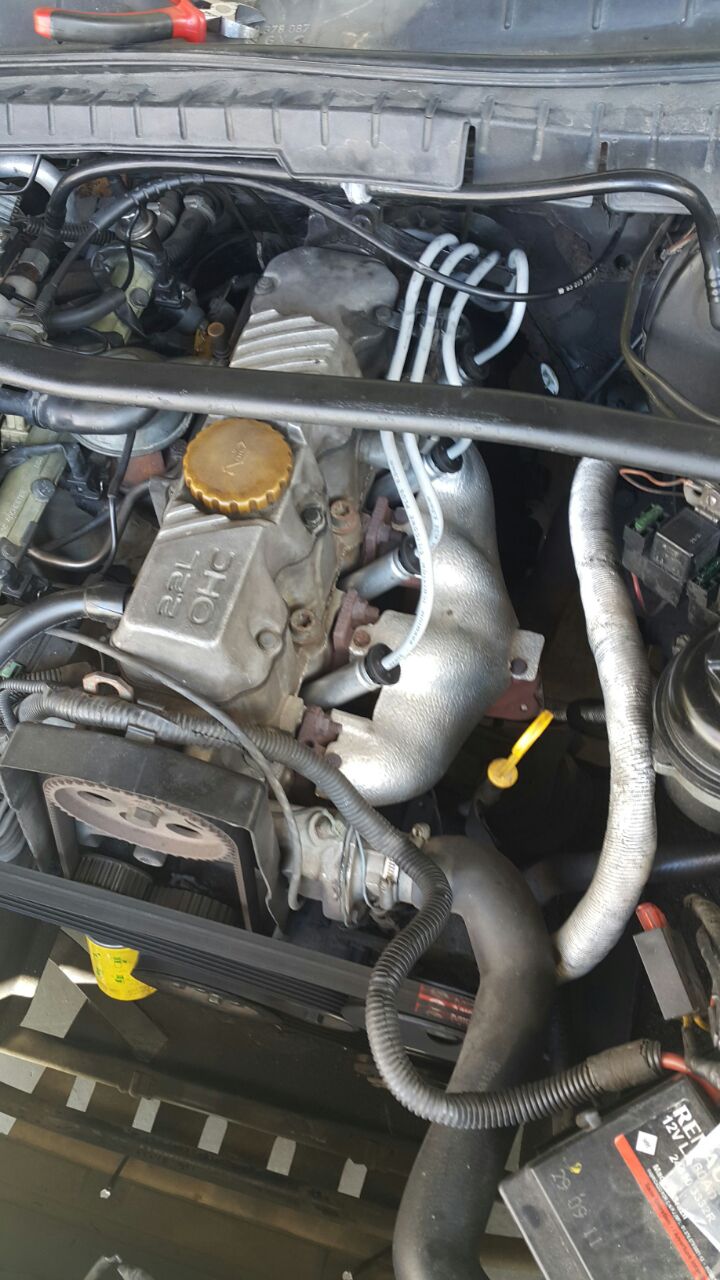

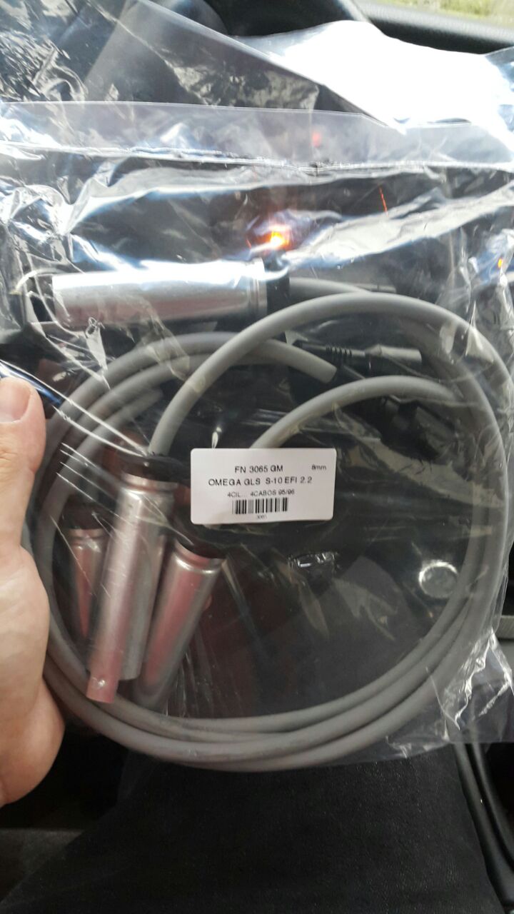

Bom, meus cabos de vela estavam ali a mais ou menos uns 50000kms (Nossa, vc deixou isso tudo num carro com gnv, parabéns)... mas acontece que eles começaram a dar sinais de fadiga mais ou menos na mesma época que ele parou de funcionar na gasolina.... Porém, eu medi eles com multimetro e apenas um apresentou valores pouca coisa fora dos parametros.... Então eu peguei um outro usado guardado, medi, deu ok, coloquei e pronto.... As velas são de iridium e estão ali desde o mesmo tempo.. tirei elas e medi e apenas uma parecia estar pouca coisa mais gasta que as outras... as outras estavam exatamente como quando coloquei... Porém quando for olhar a compressão pretendo verifica-las novamente...
Então, o carro vinha falhando no gnv fazia um tempo.... E recentemente resolvi comprar um jogo de cabos para substituir... Comprei da Finaparts. Cabos de silicone bem bonitos, que o Fábio Foz e o Cebola já usam a alguns anos, muito bem recomendados. Instalei eles e voalá, ficou a mesma merda.... uhahuauhahuahu
Enfim, preciso de um manometro de compressão pra media a mesma dos cilindros... Preciso de um manometro de compressão de linha de combustível pra medir as mesmas.... e se estiver tudo ok, preciso colocar os bicos em uma máquina... Lance que a grana tá curta.... e algumas oficinas que fui ou não tem um, ou não tem outro... aí como vou conseguir um diagnostivo preciso?
