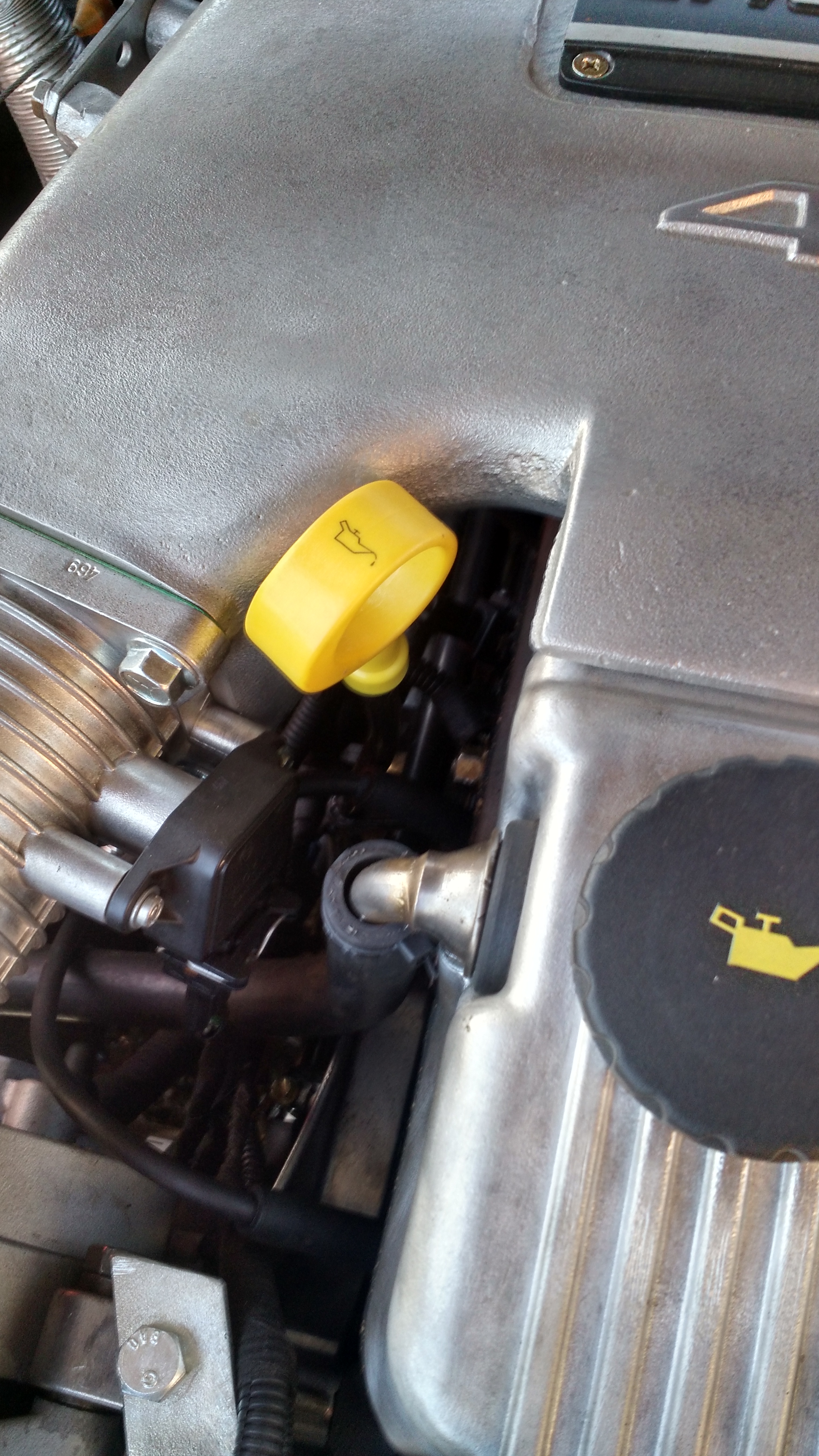

Mensagempor José » 28 Out 2016, 20:21

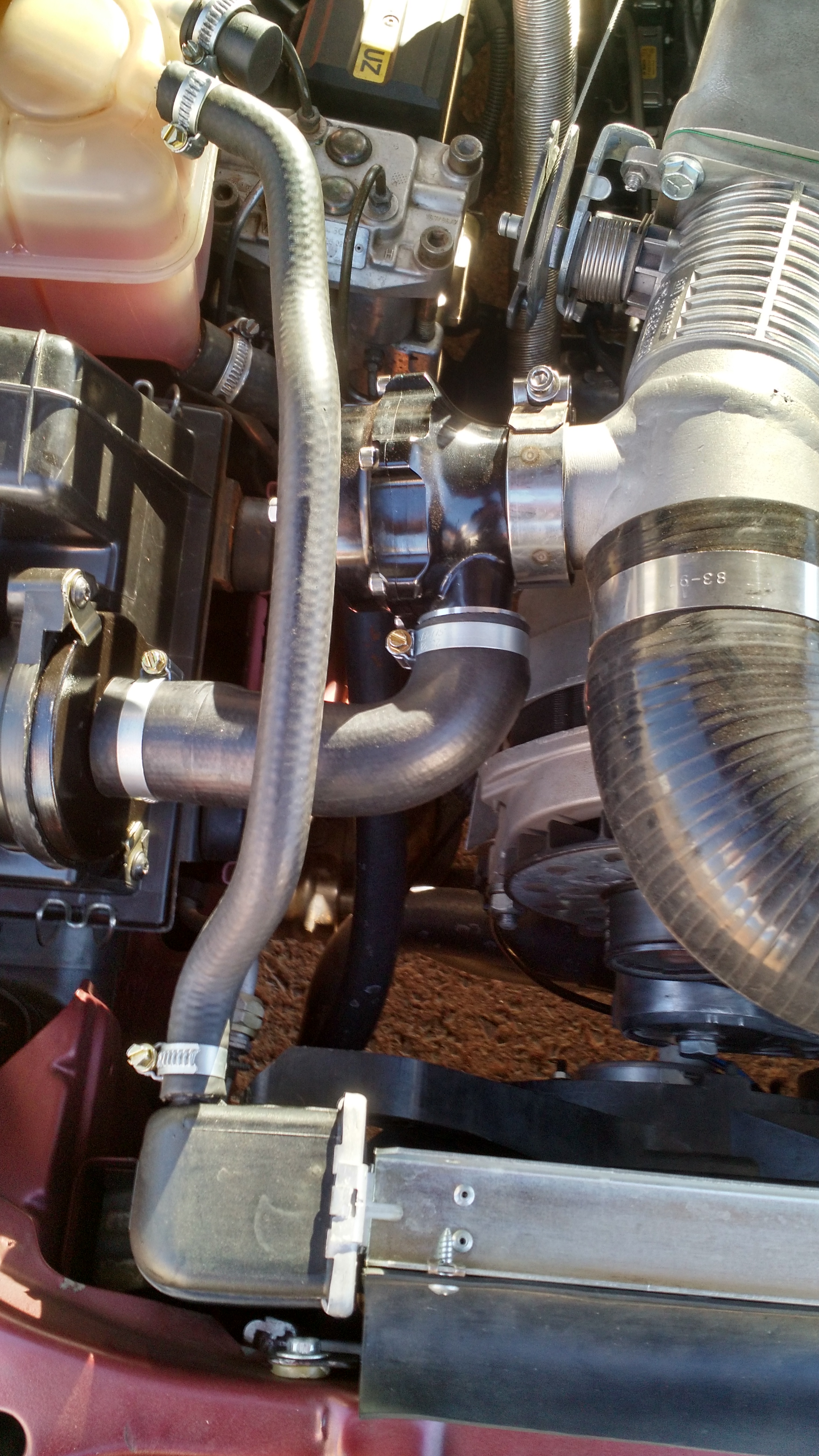

Vareta de óleo nova e válvula de alívio ligada no filtro original. O carro não espirra mais:

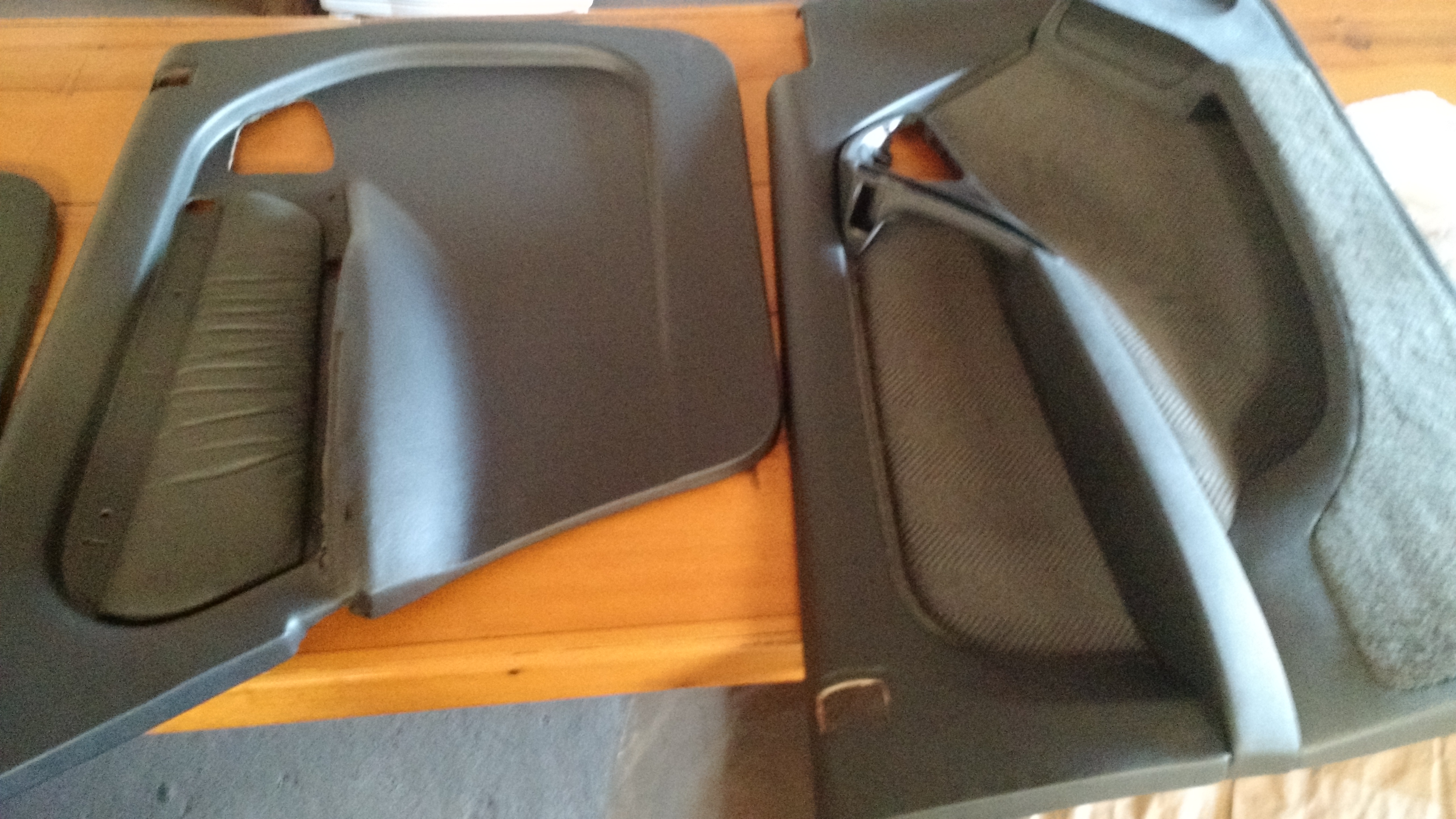

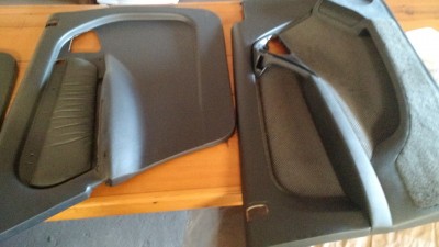

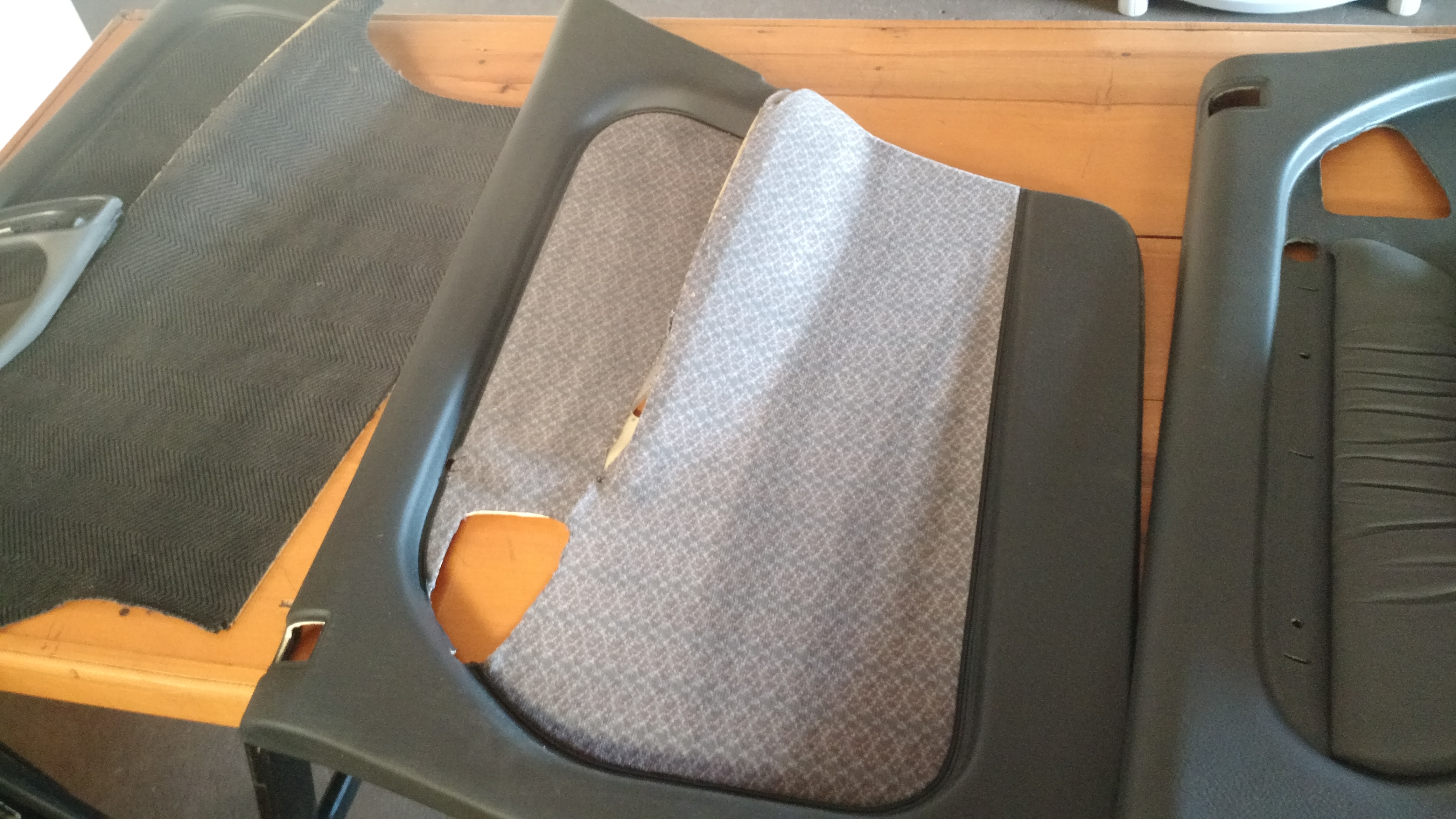

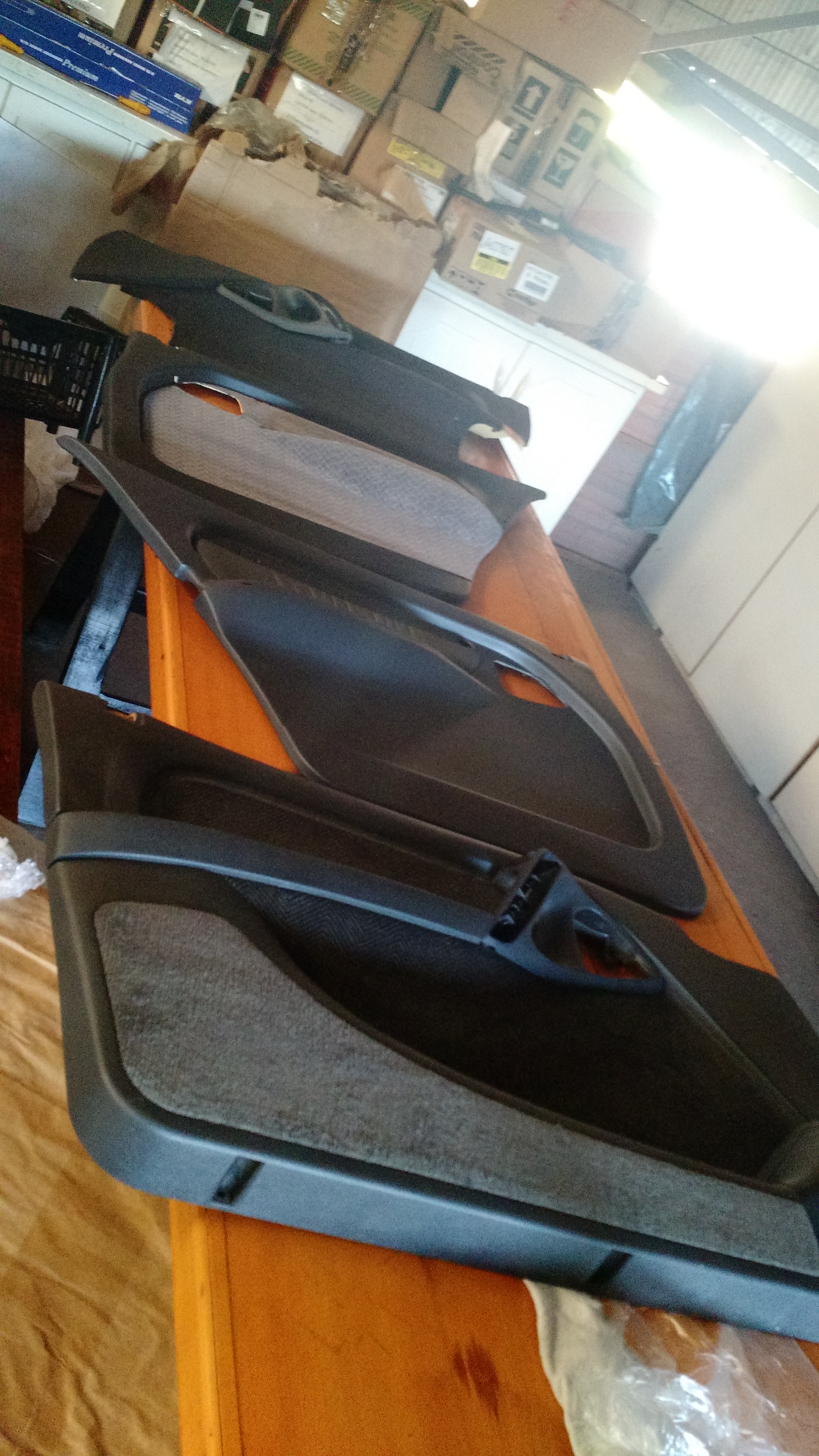

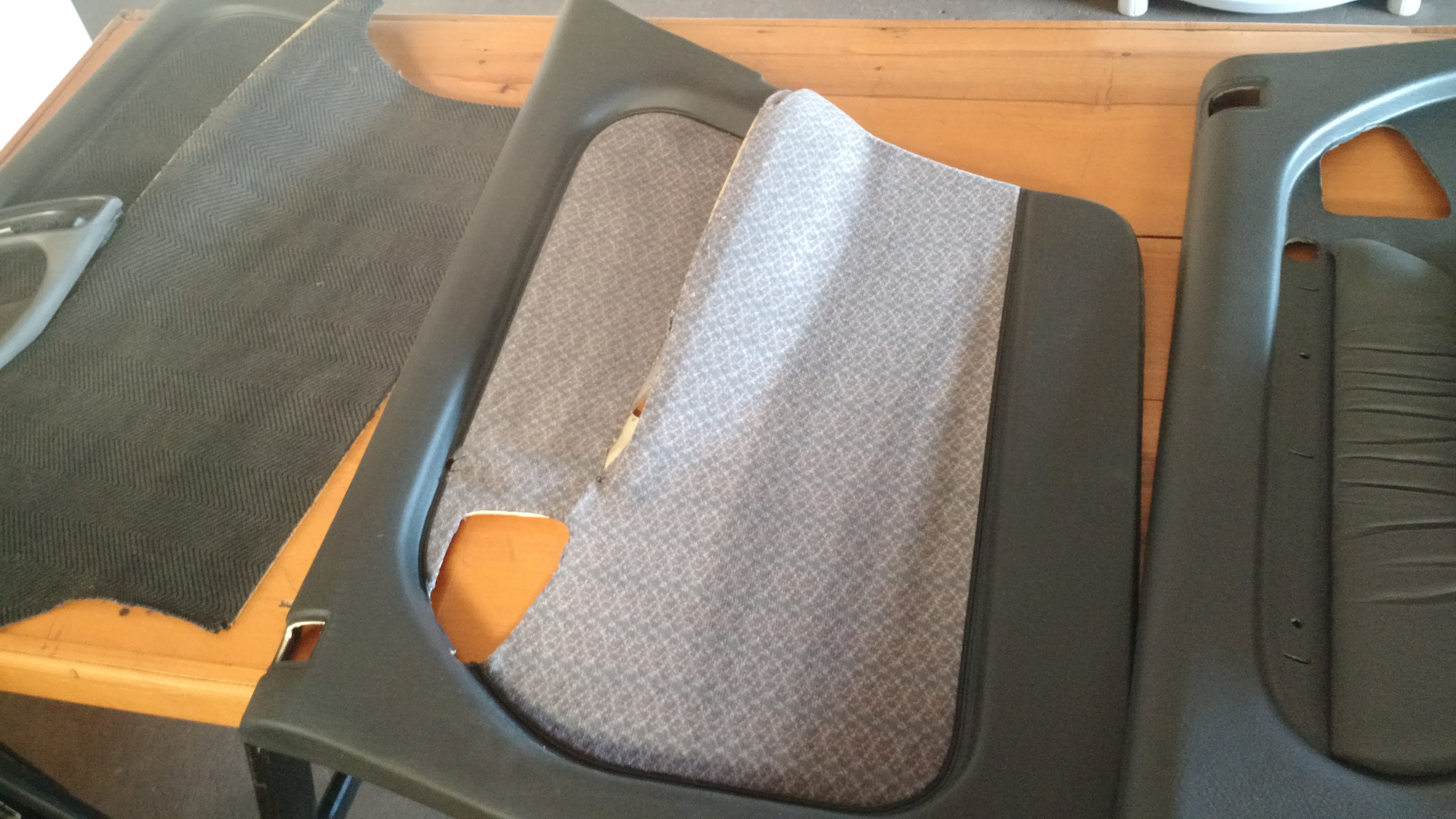

Mensagempor José » 31 Out 2016, 11:14
Forros de porta novos. Vou por couro em todos, entao a diferença de tecido não importa.
