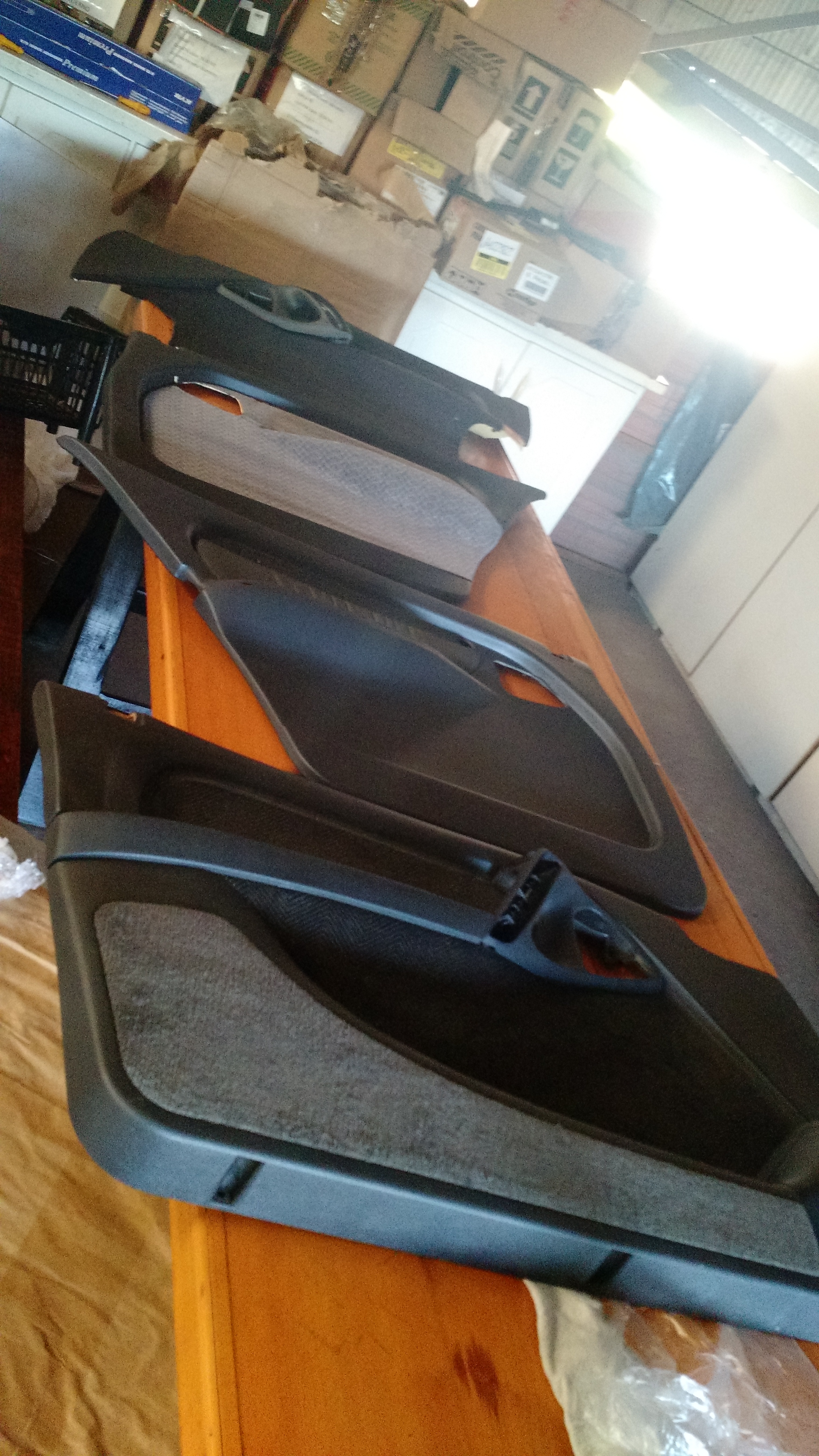

Forros de porta novos. Vou por couro em todos, entao a diferença de tecido não importa.
