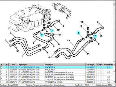

Bom dia! Poderiam me ajudar com as ligações das mangueiras ar quente omega 2.2 . Obrigado
Re: Manual técnico sobre o sistema de arrefecimento - MTE-Thomsom.
Bom dia Marcelo!
segue referencia das mangueiras para o 4cil...
- Admin

Maravilha muito obrigado, espetacular abraço
