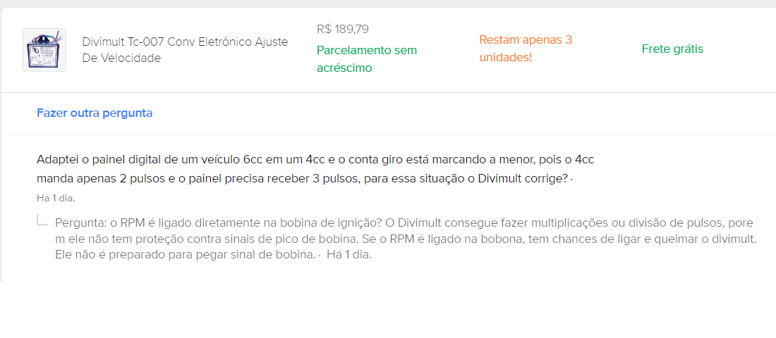

Mensagempor Madson » 18 Jul 2024, 22:42
Será que esse aparelho Divimut corrige o RPM no PD 3.0 mecânico adaptado no 2.2, até hoje não localizei nenhuma concessionária ou mecânica que tenha o Tech1
MADSON BANDEIRA
OMEGA GLS 2.2i 1995 CINZA
Mensagens: 993
Re: Painel digital adaptado
Mensagempor Admin » 19 Jul 2024, 07:50
Cara, penso que deve corrigir sim, porque ele vai re-processar o intervalo de pulso... E um TECH1 realmente é raridade. Concessionarias em geral devem ter jogado fora, porque tem zero uso...
Eu queria desenvolver ao menos a interface , pra ver se acho algum software que consiga fazer isso. tenho software GM, mas é pra carro mais novo.
Dai isso ajudaria nós pobres mortais possuidores de carros idosos.
