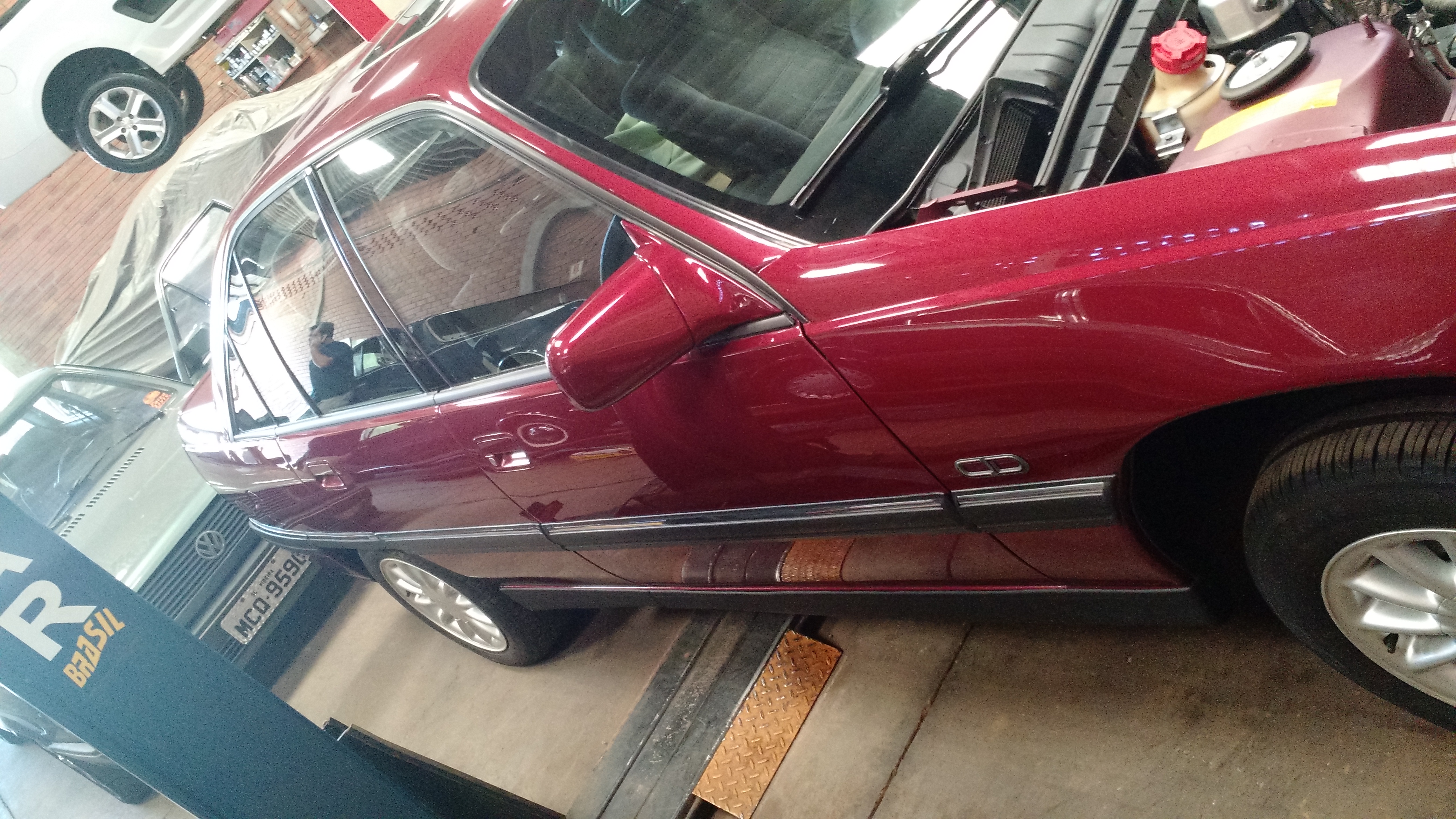

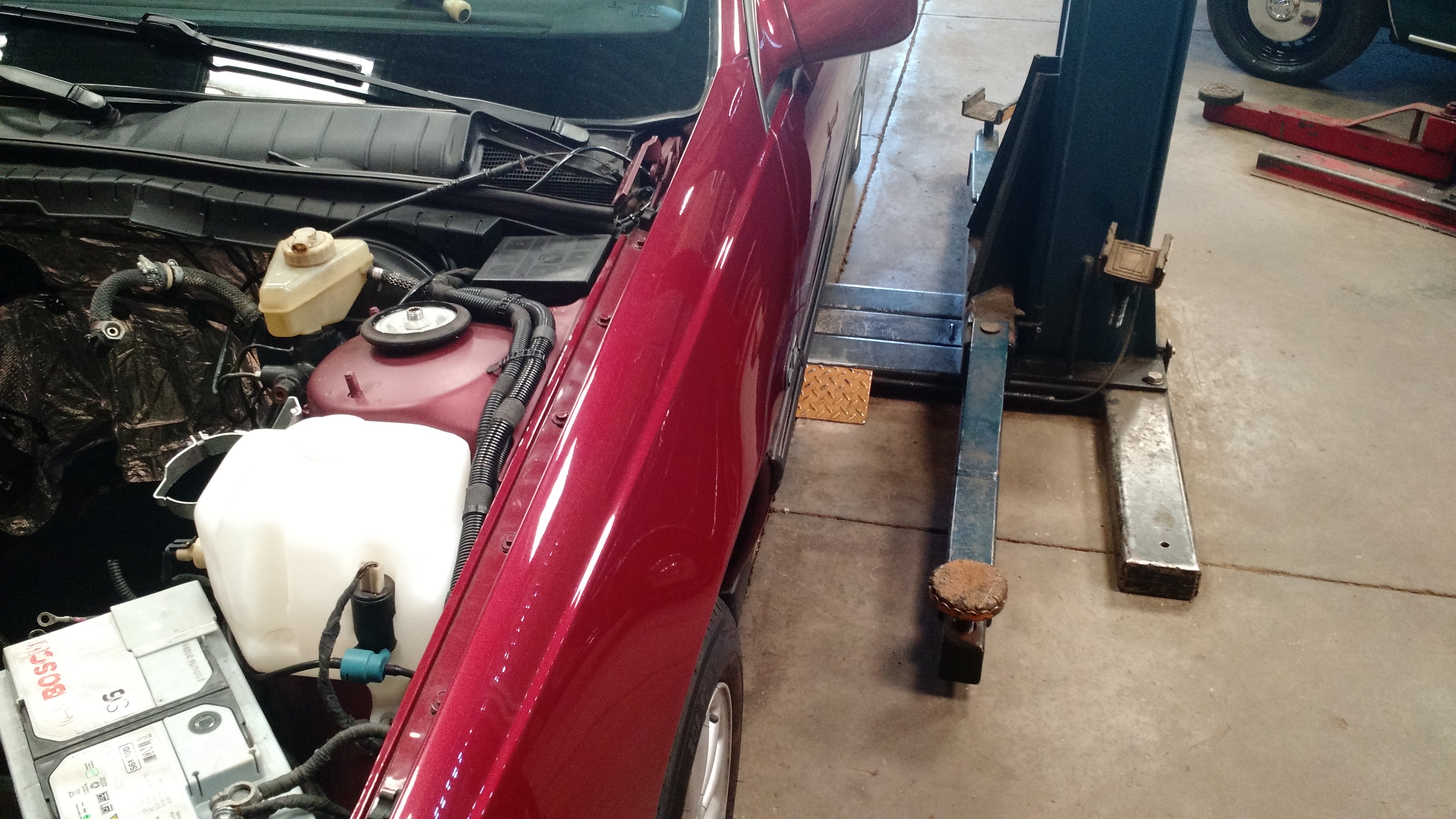

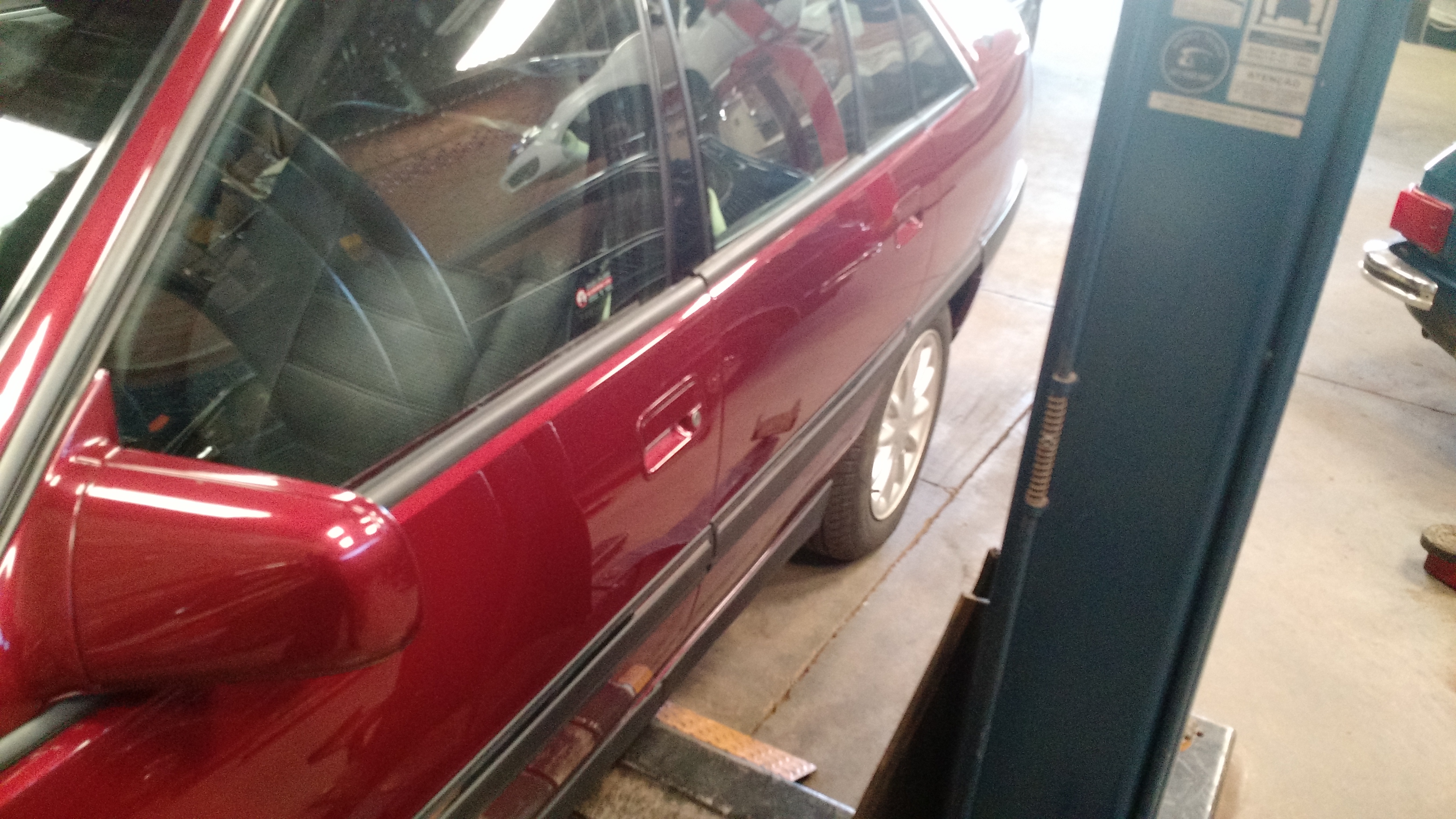

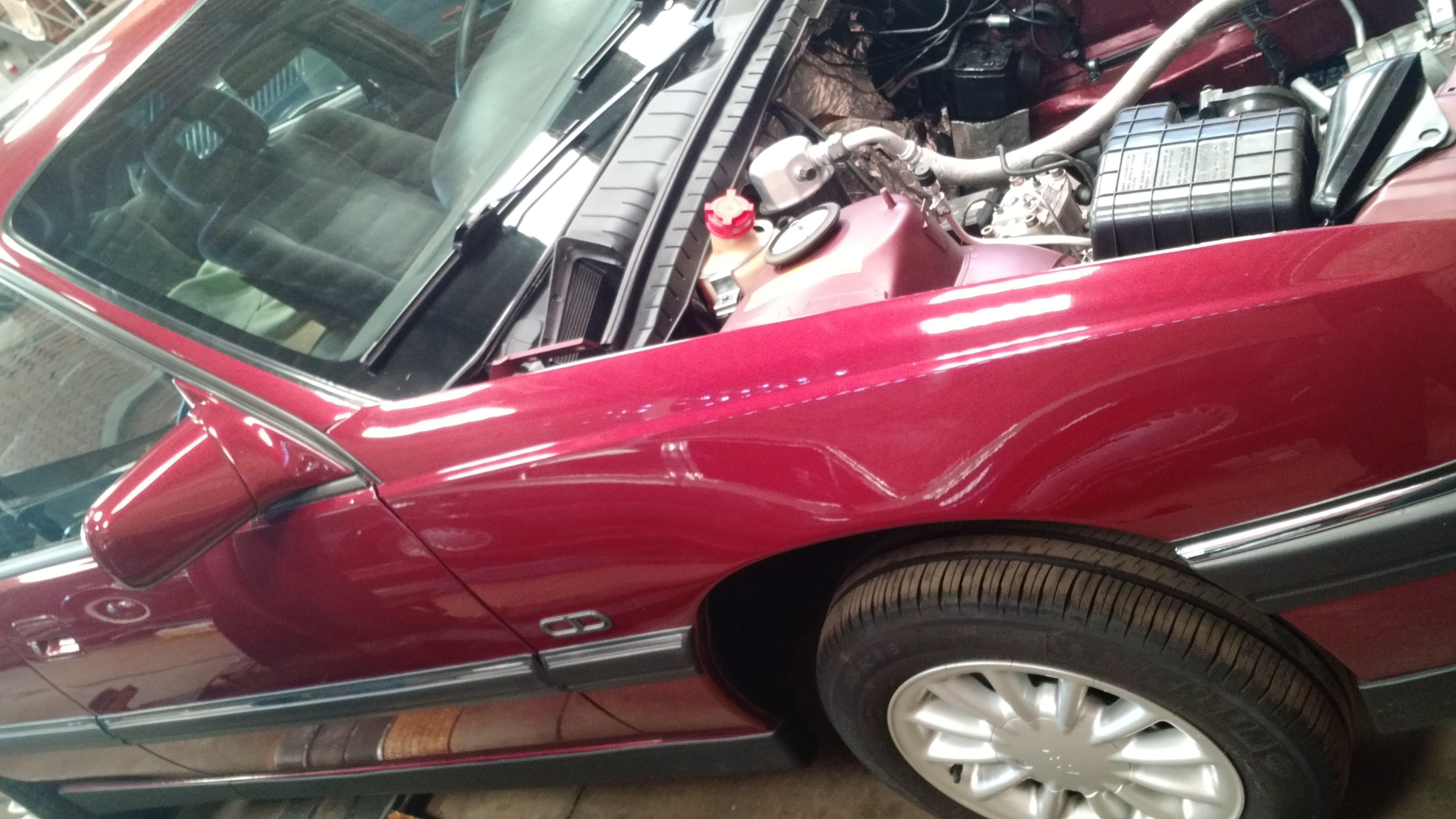

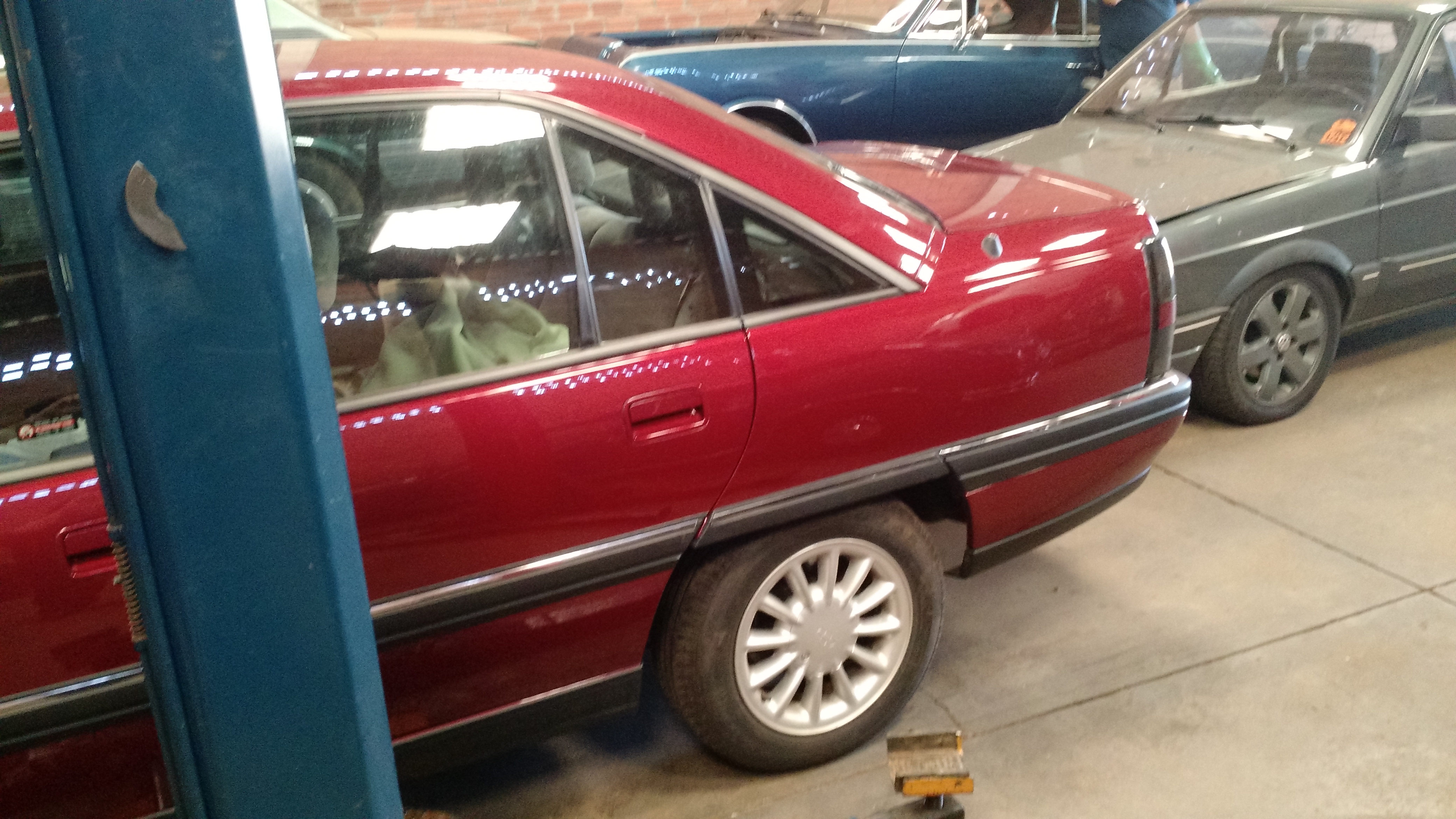

Fotos do vermelho limpo:
PS... As fotos não têm efeito..a pintura é assim
Mensagens: 504
Gostei muito do contraste entre o fosco do cofre e o para-lama, diria que ficou melhor que o original.
Obrigado nobre.
Gostei do contraste também.
A pintura parece perfeita!

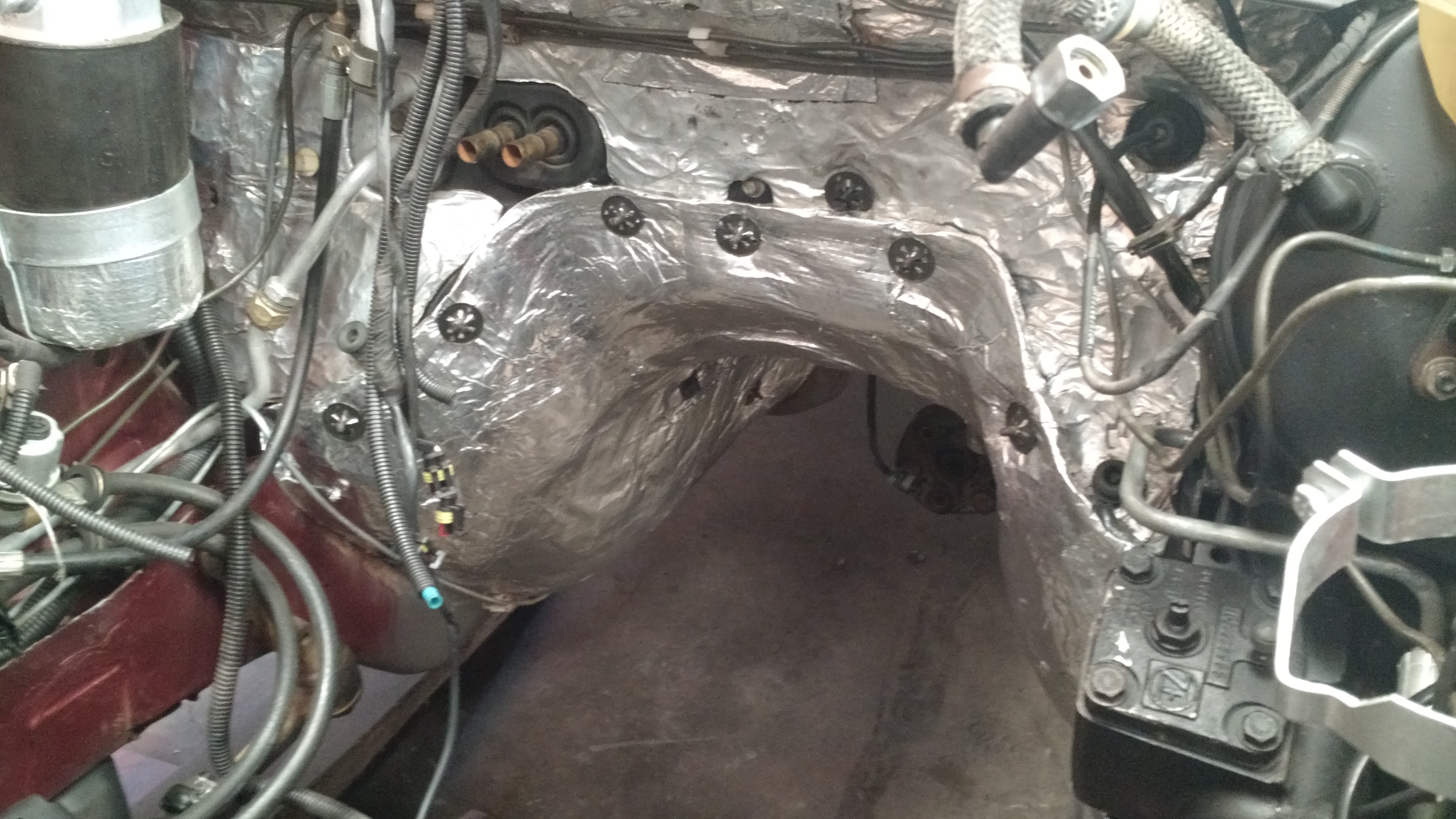

Fotos do alumínio que envolve o câmbio trocado...
Cuidados com os mínimos detalhes.

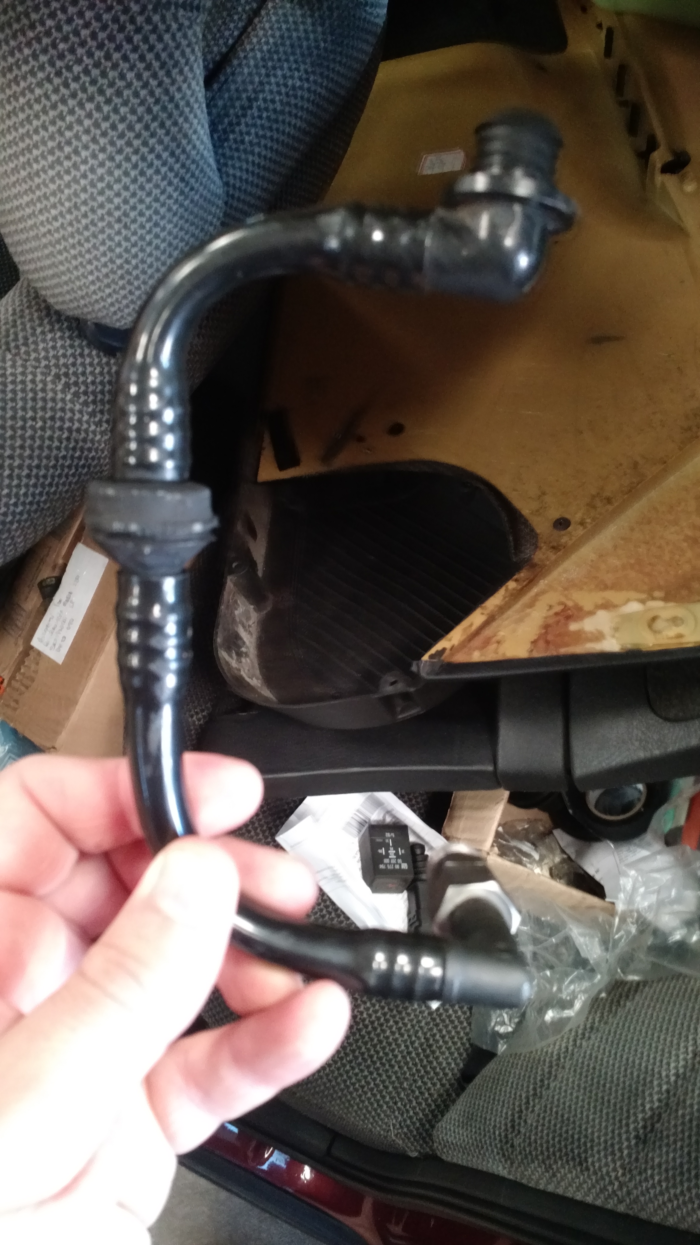

Existe essa mangueira do servofreio nova, à venda, em SP. Caso já não tenha uma.
Opa, já comprei uma mangueira usada (com aparência de nova).
Só estou esperando por o motor para instalá-la.

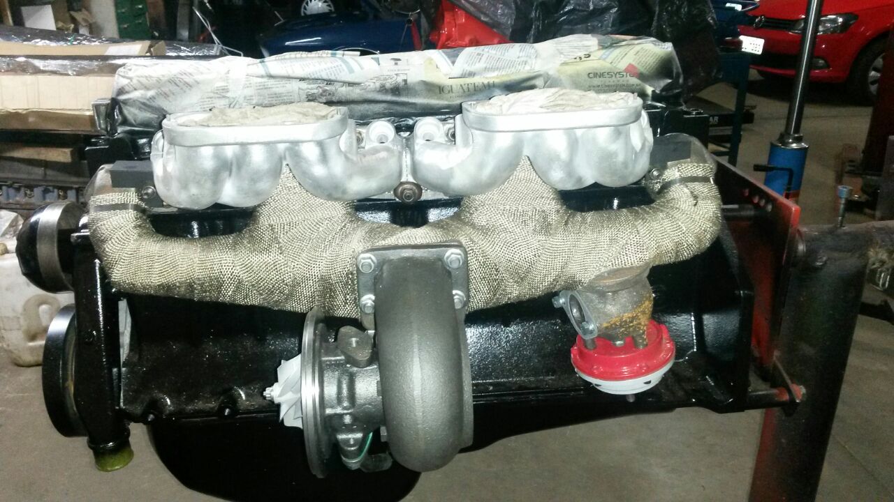

Mais uma foto... Coletor de escape com isolamento térmico:
Mangueira do hidrovacuo. Esta deu trabalho para achar..
