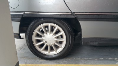

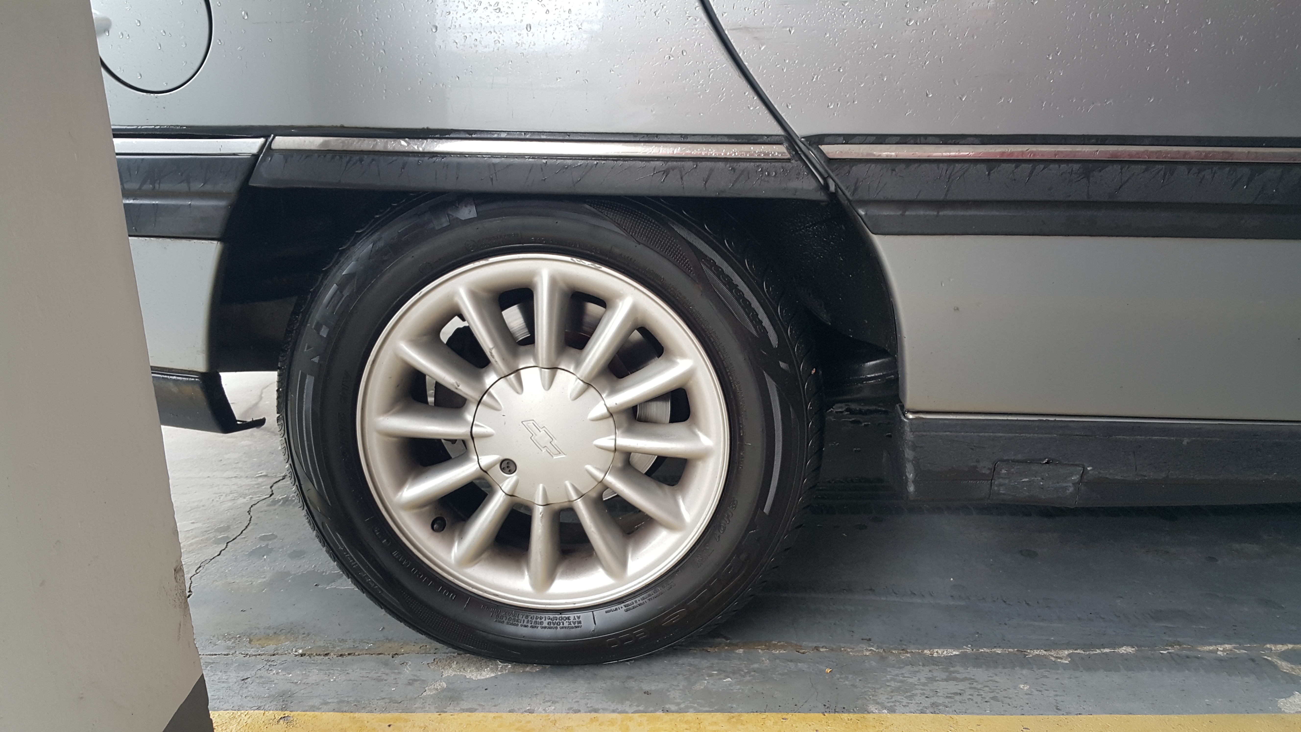

Mudando de assunto, comprei os calços das molas.... e montei usando as molas do Ketchup que o Fernando Diz me doou em 2012... O resultado como podemos ver na foto é que pra mim ficou perfeito!!! Agora o carro tá na altura original... E ficou bem macia a traseira... mas sem deixar de ser firme como necessário.... agora é trocar os amortecedores....

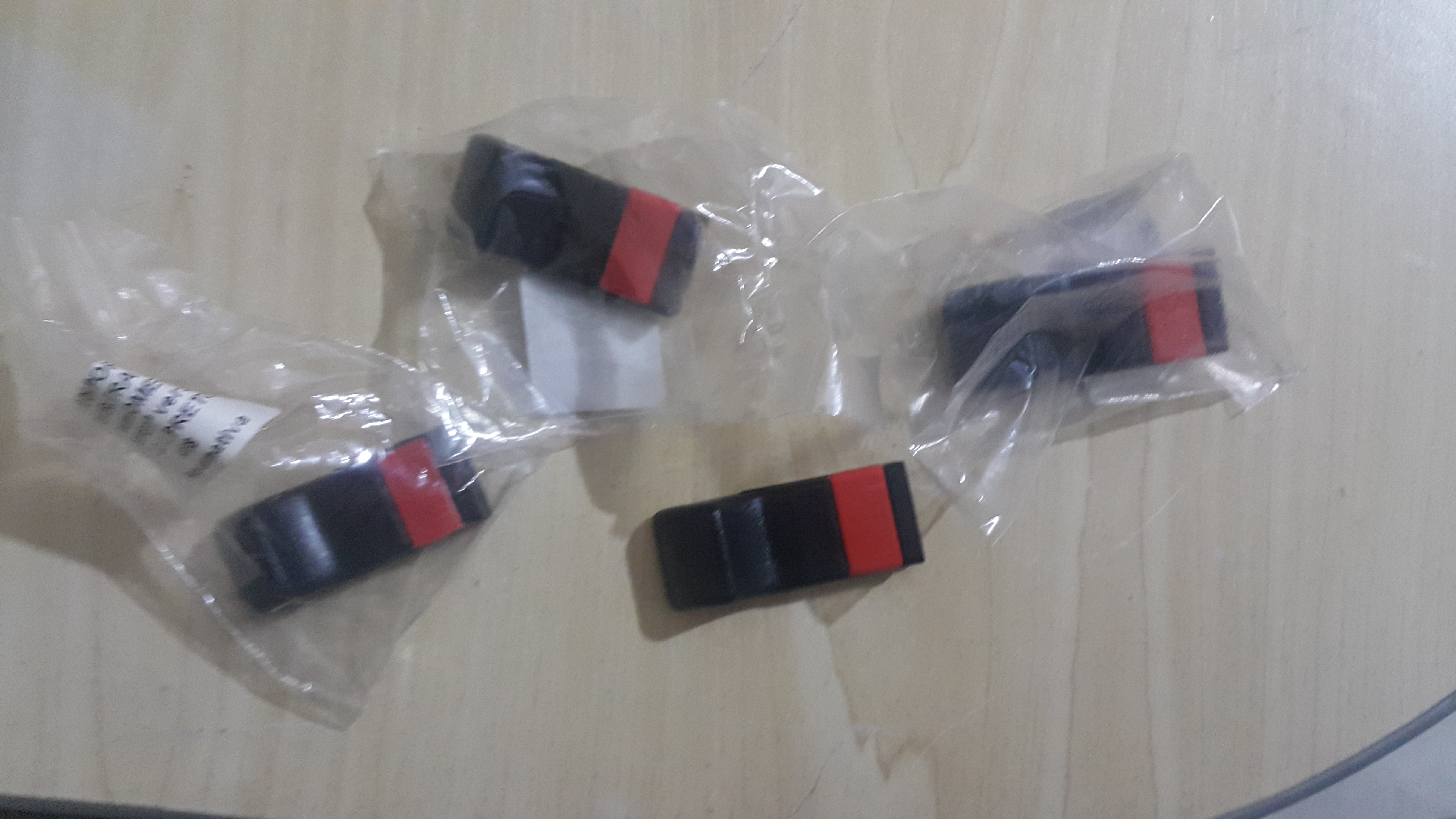

Comprei tb estes pinos da porta pois os meus foram estragando e sumindo.... São razoáveis.... autoplast a marca.... Tem que adequar um pouquinho, um deles soltou a parte atrás que tem a parte escrita, parece colado.... e o pino vermelho é bem duro... então todo cuidado é pouco....
Atrás ainda não consegui colocar... Sempre que colocava as travas não abrem....
Ah, as travas do lado do carona estragaram as duas.... de novo.... a da porta da frente era original de fábrica ainda e pra botar uma universal foi uma senhora gambiarra....

Troquei as bieletas recentemente e já abriu o bico uma de novo.... deve ser pq os amortecedores estão ruins....
Amortecedores ruins detonam a suspensão inteira.
