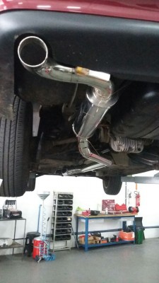

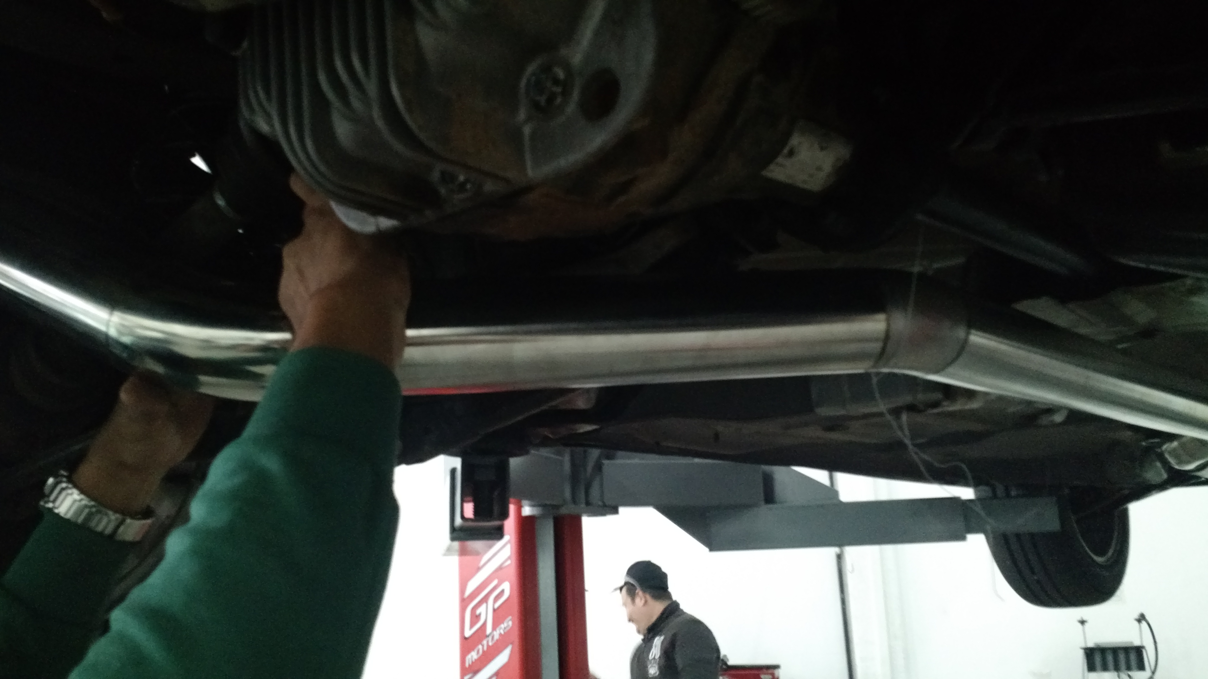

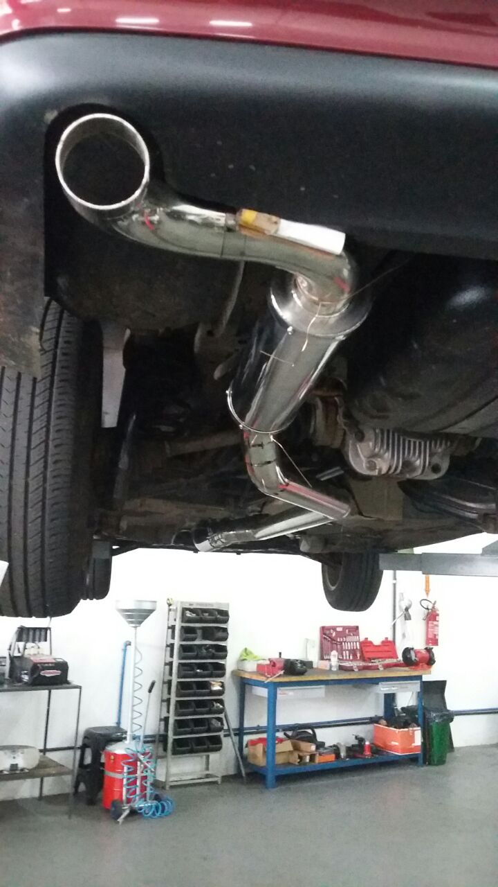

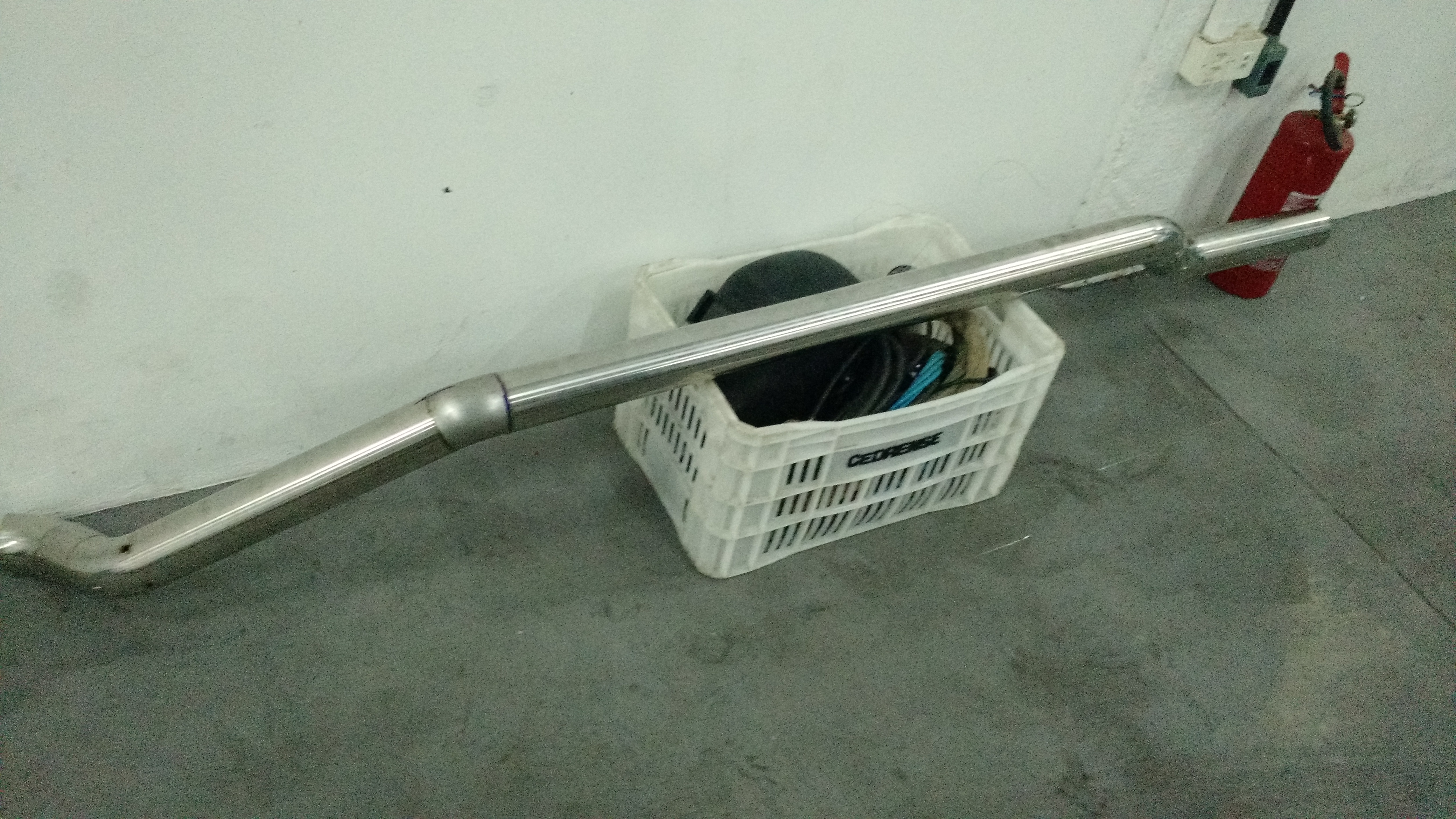

Quase pronto:
Mensagens: 1031
Uau... que coisa bem feita. Ficou mto bonito.... !!

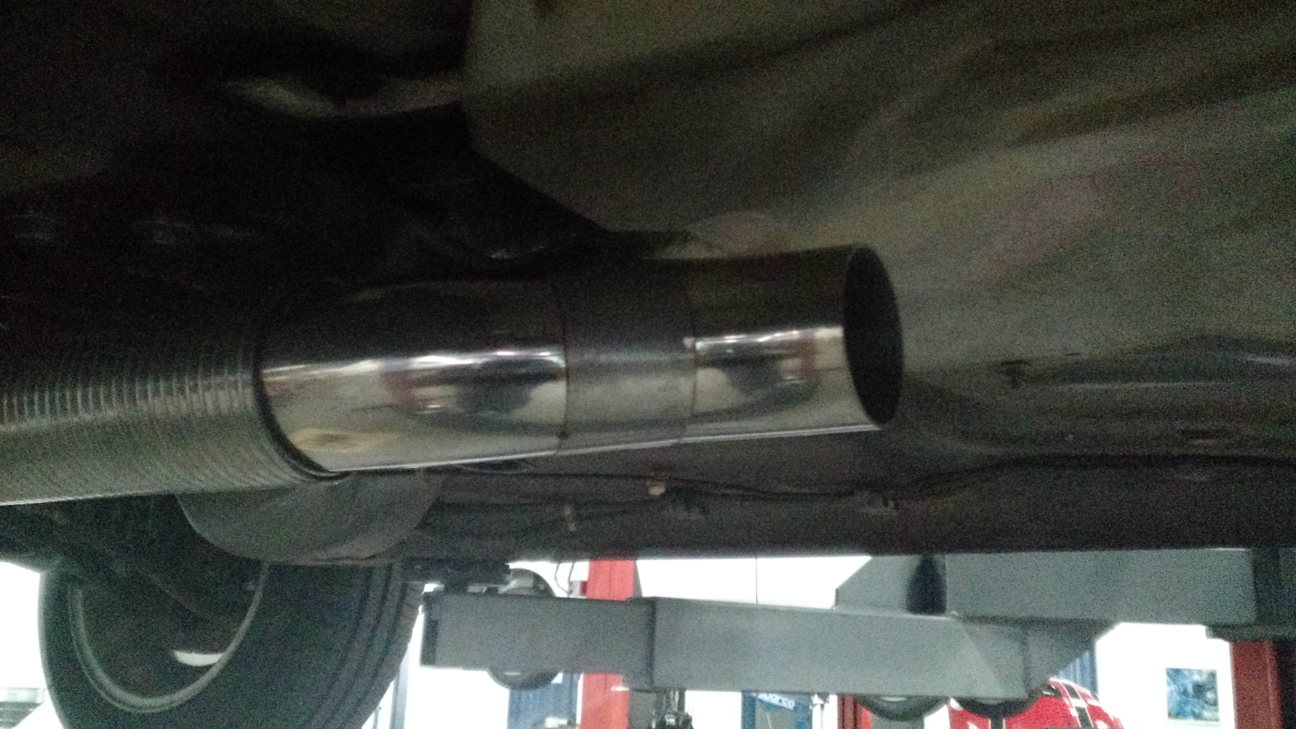

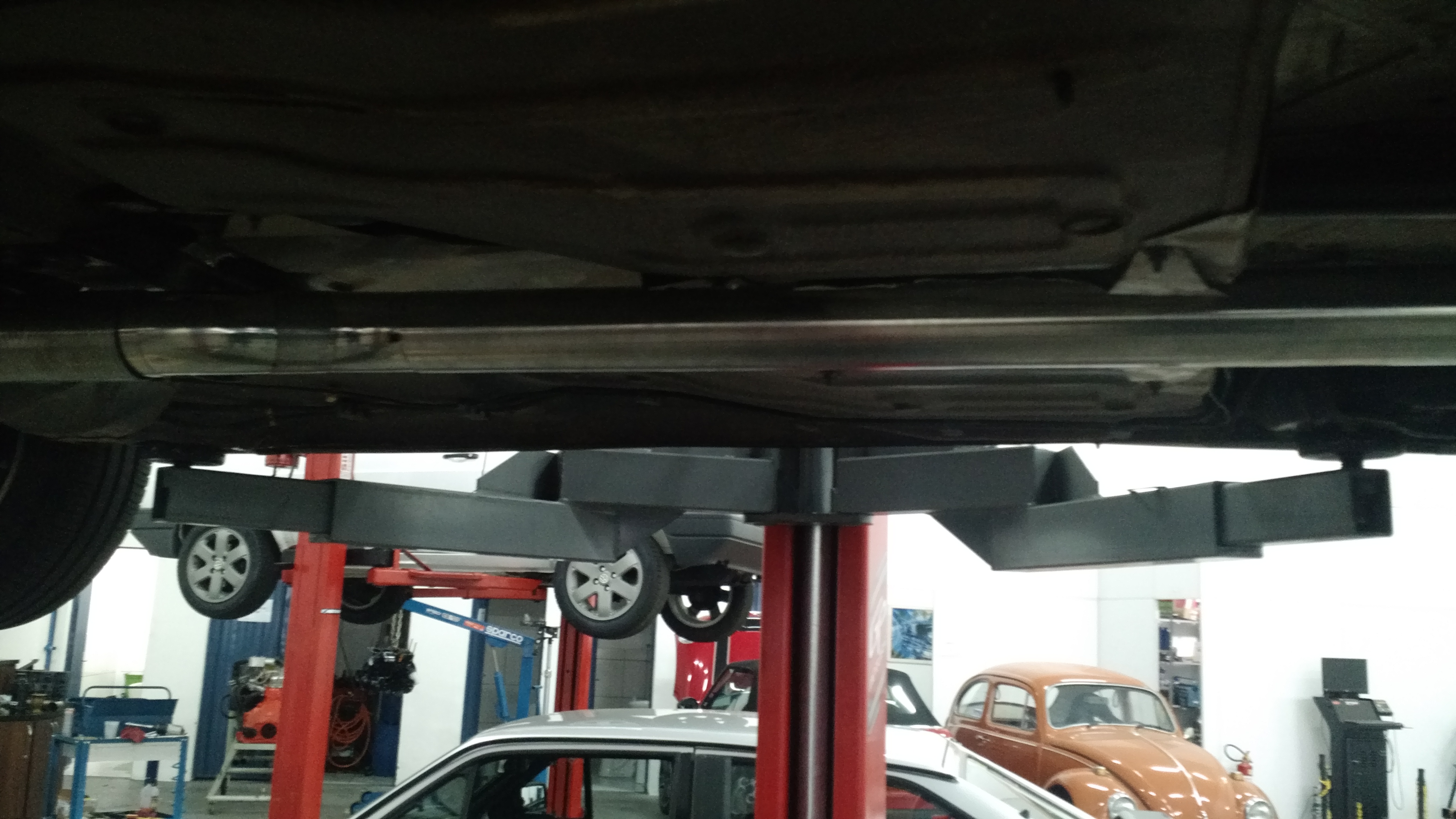

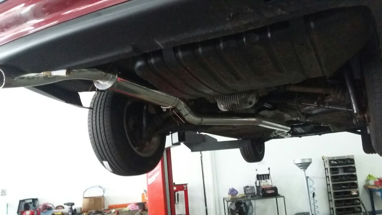

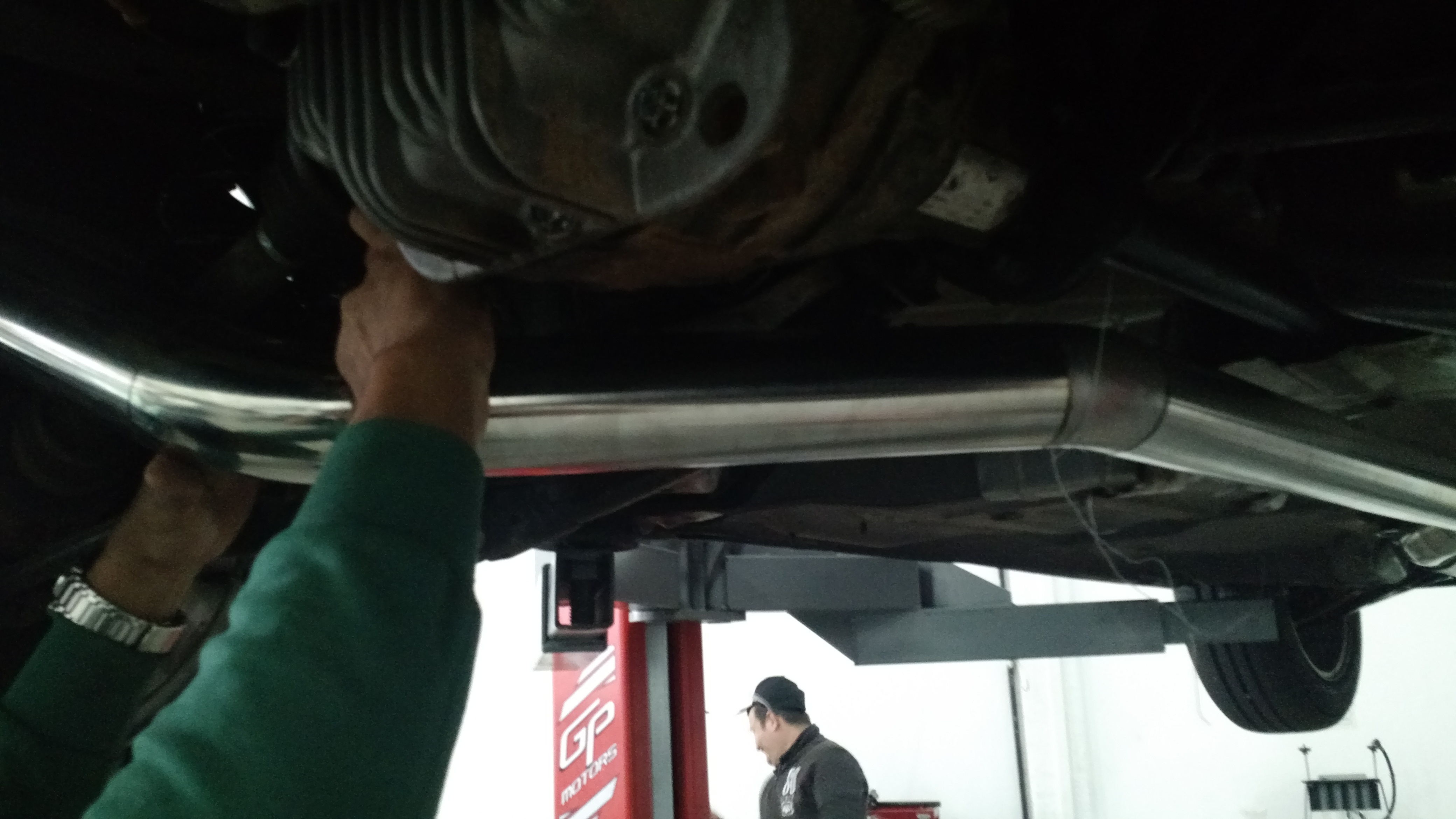

Escape quase pronto...

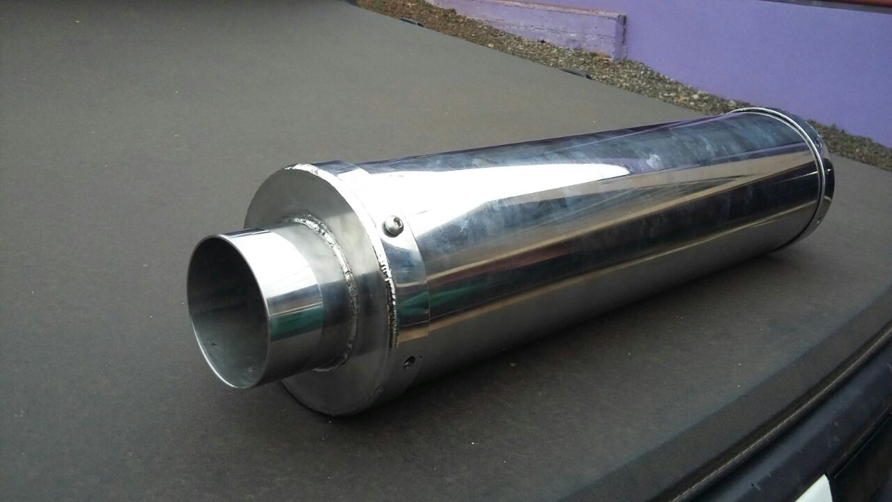

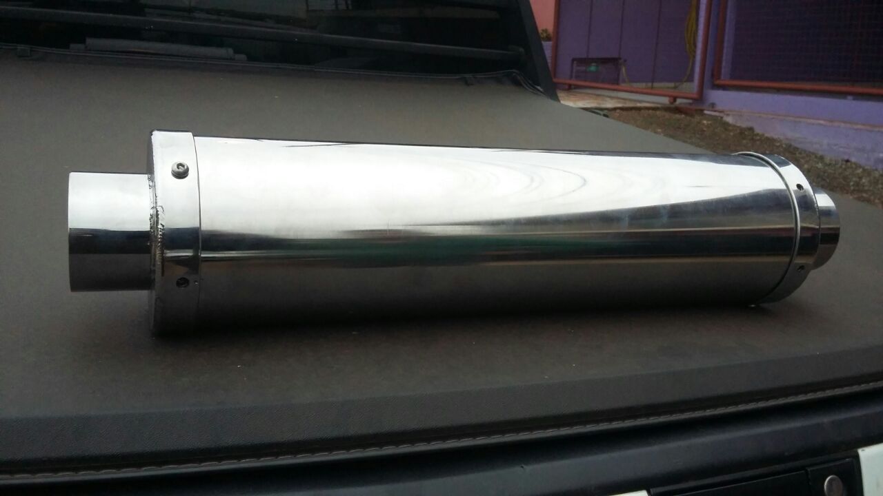

Abafador foi montado, permitindo manutenção (troca da lã de vidro e de pedra):
uauuuuuuuuuuu, muito show o escapa, coisa finissima!!!
Parabens nobre, Belo projeto
Só coisa top. Tá tudo muito bonito mesmo! O que falta?

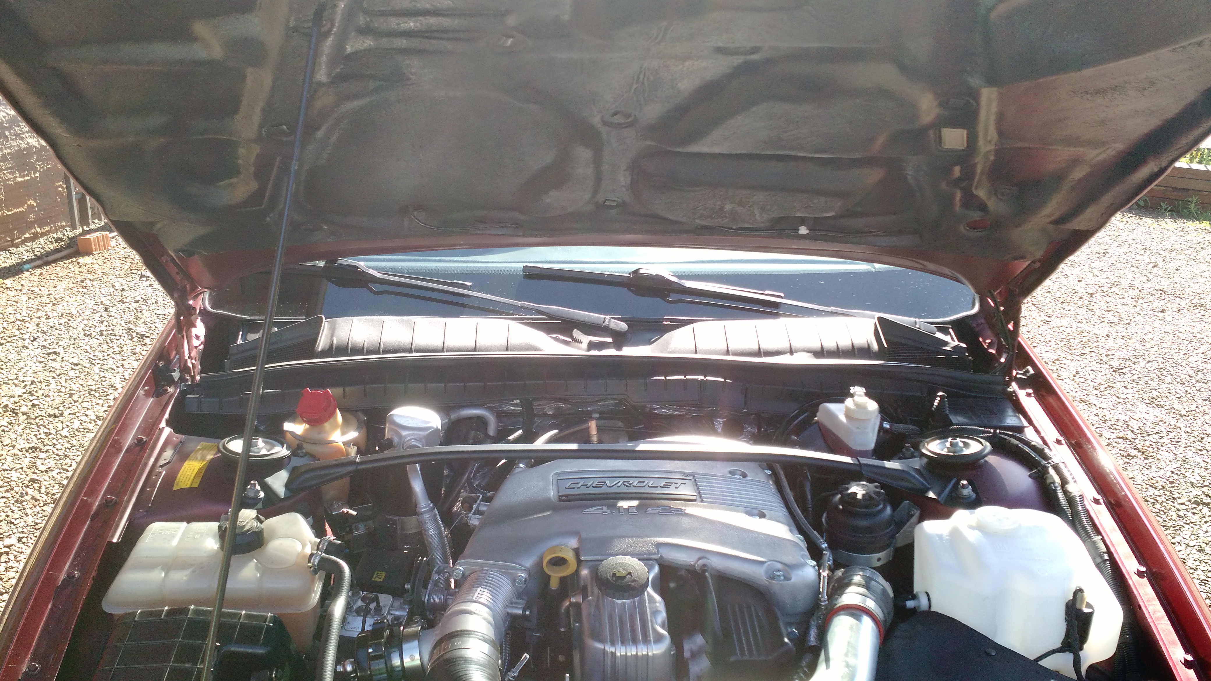

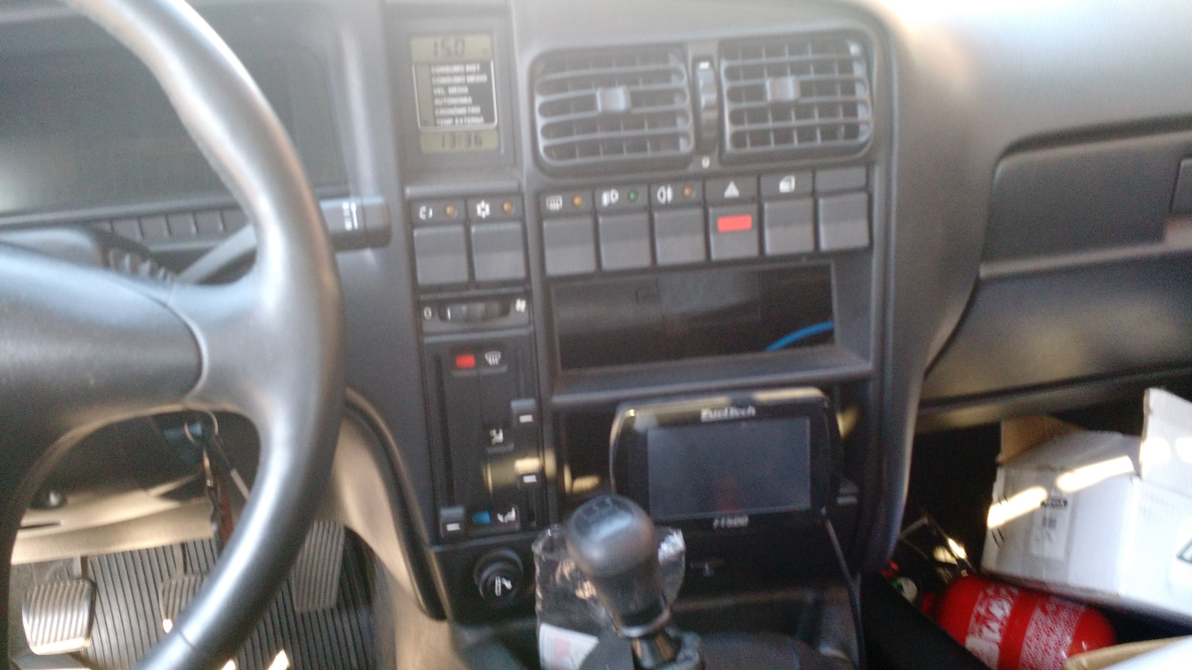

Escapamento quase pronto... Falta arrumar a 1 marcha que está desengatando sozinha e receber de volta a ft 500 (mandei para a fábrica) que estava causando calços hidráulicos no motor!!!!!depois fazer o acerto e ver se os bicos vão dar conta!
O pessoal da equipe técnica da ft me ligou e afirmou que será trocada a injeção por uma nova.
