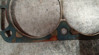

Queimou a junta do cabeçote... Não sei se foi por causa dos calços hidráulicos que a ft causou ou se a junta felpro para turbo não aguentou... Vamos por uma junta de aço da general agora.

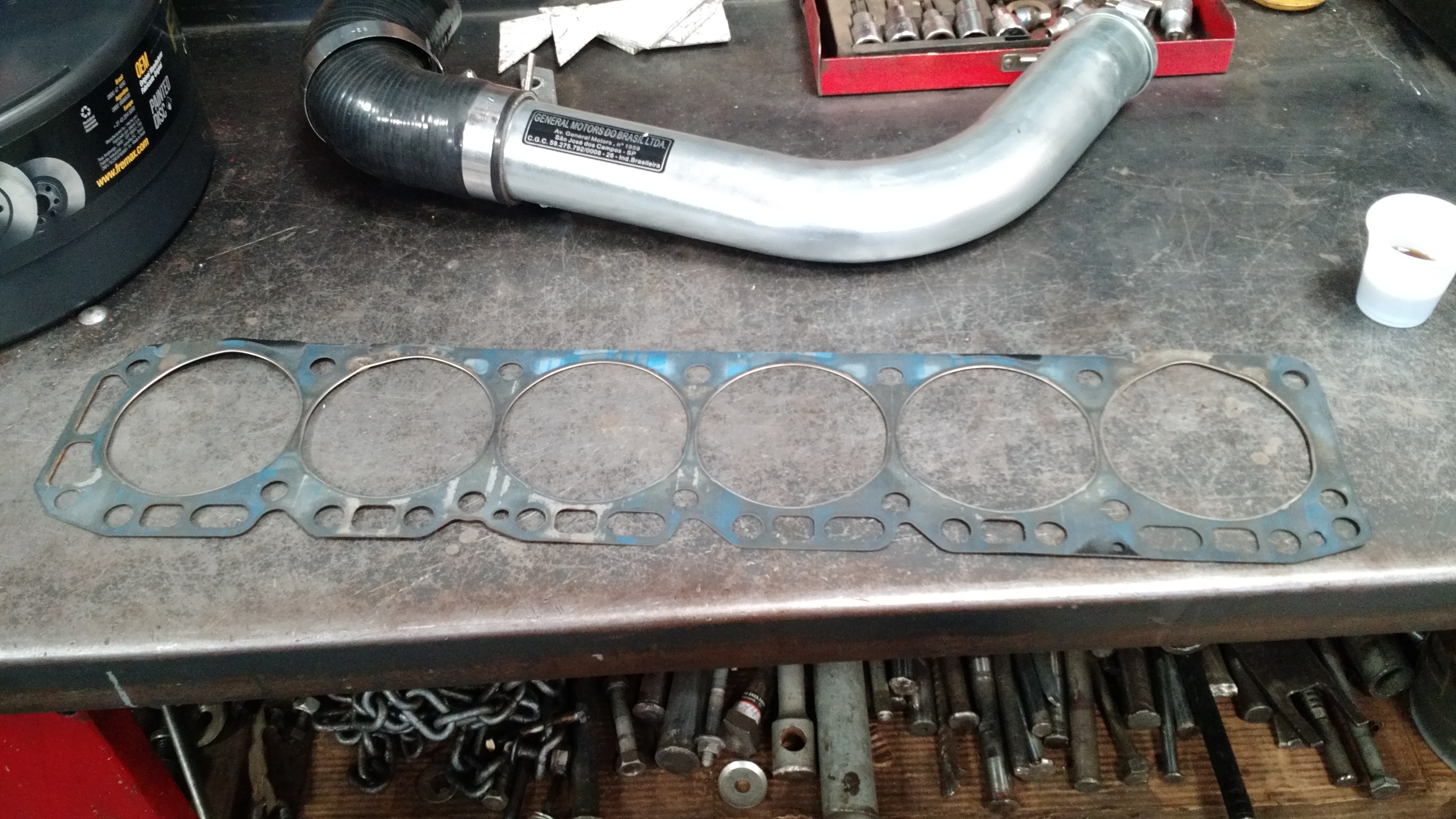

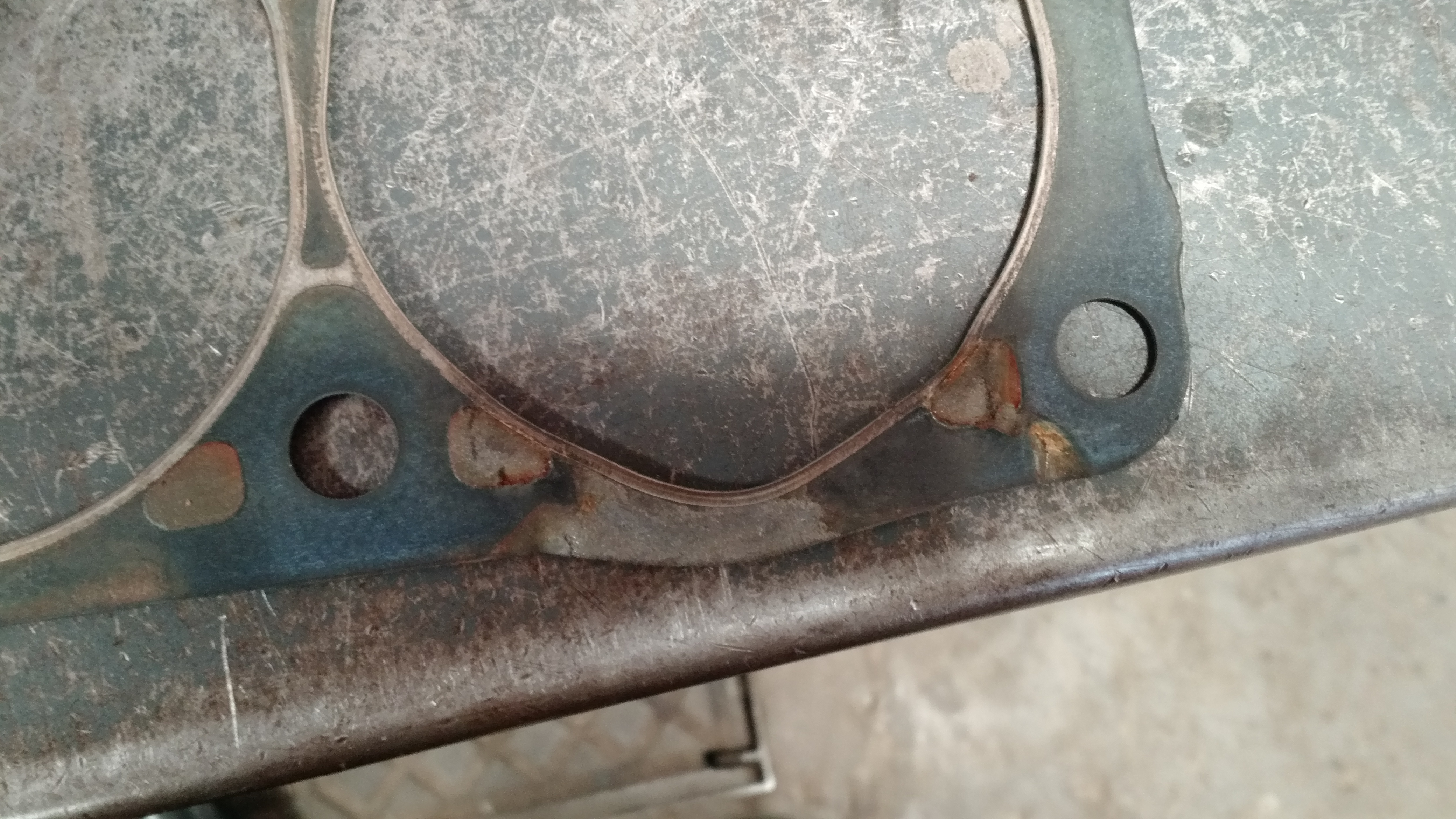

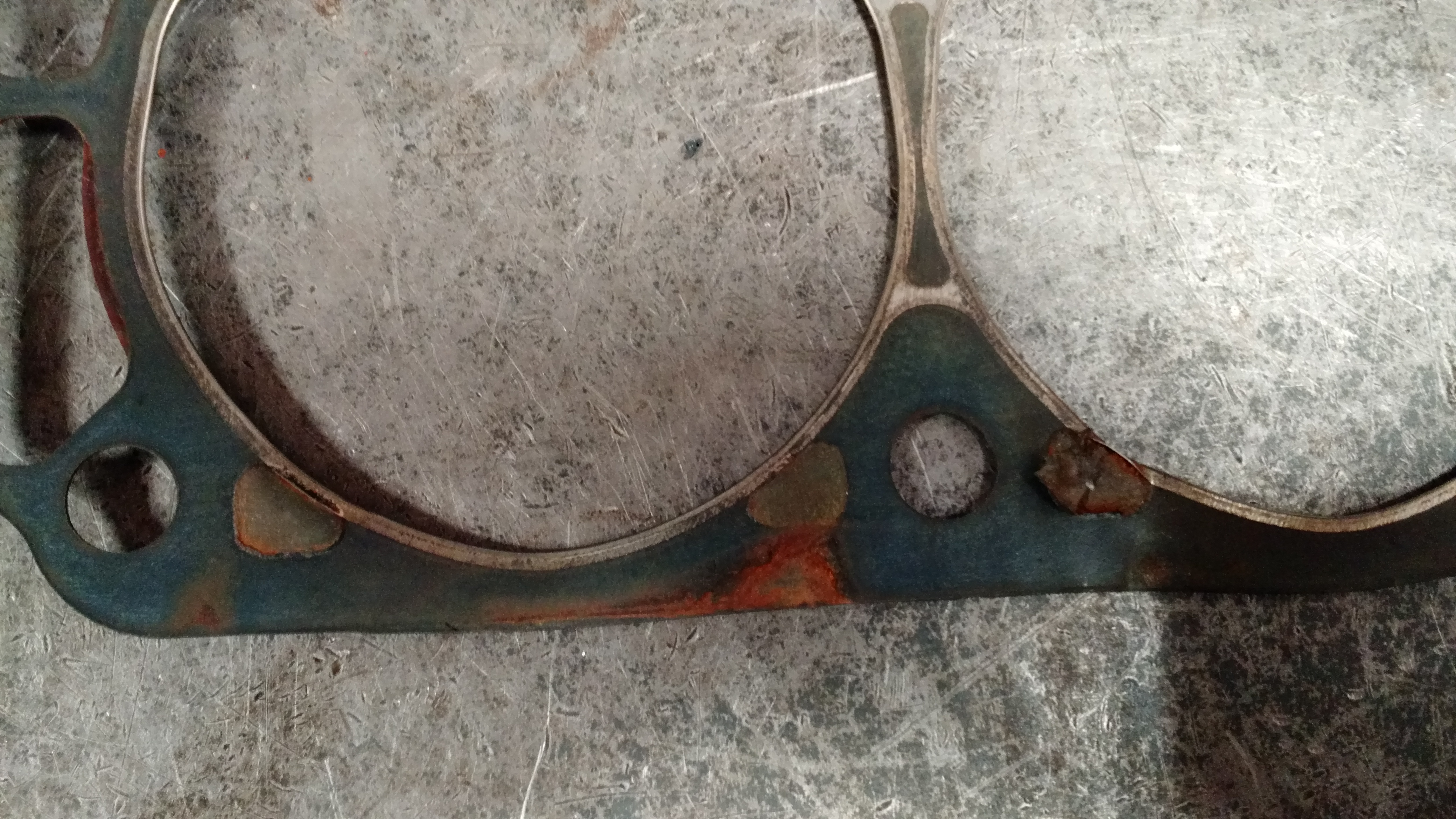

Trocamos a junta do cabeçote... Ela foi cuspida em 3 cilindros, demonstrando que era fraca. Não usem junta felpro, mesmo que seja especial para turbo. Usei, agora, junta de aço da general escapamentos... Muito boa e bem acabada.
Fotos da junta que foi cuspida... Ela era fraca mesmo.
