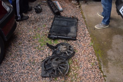

Ainda removemos neste dia o radiador (aparentemente sem problemas fora a ferrugem circulando) e as ventoinhas que também aparentemente estavam ok, a não ser pela falta dos conectores originais.

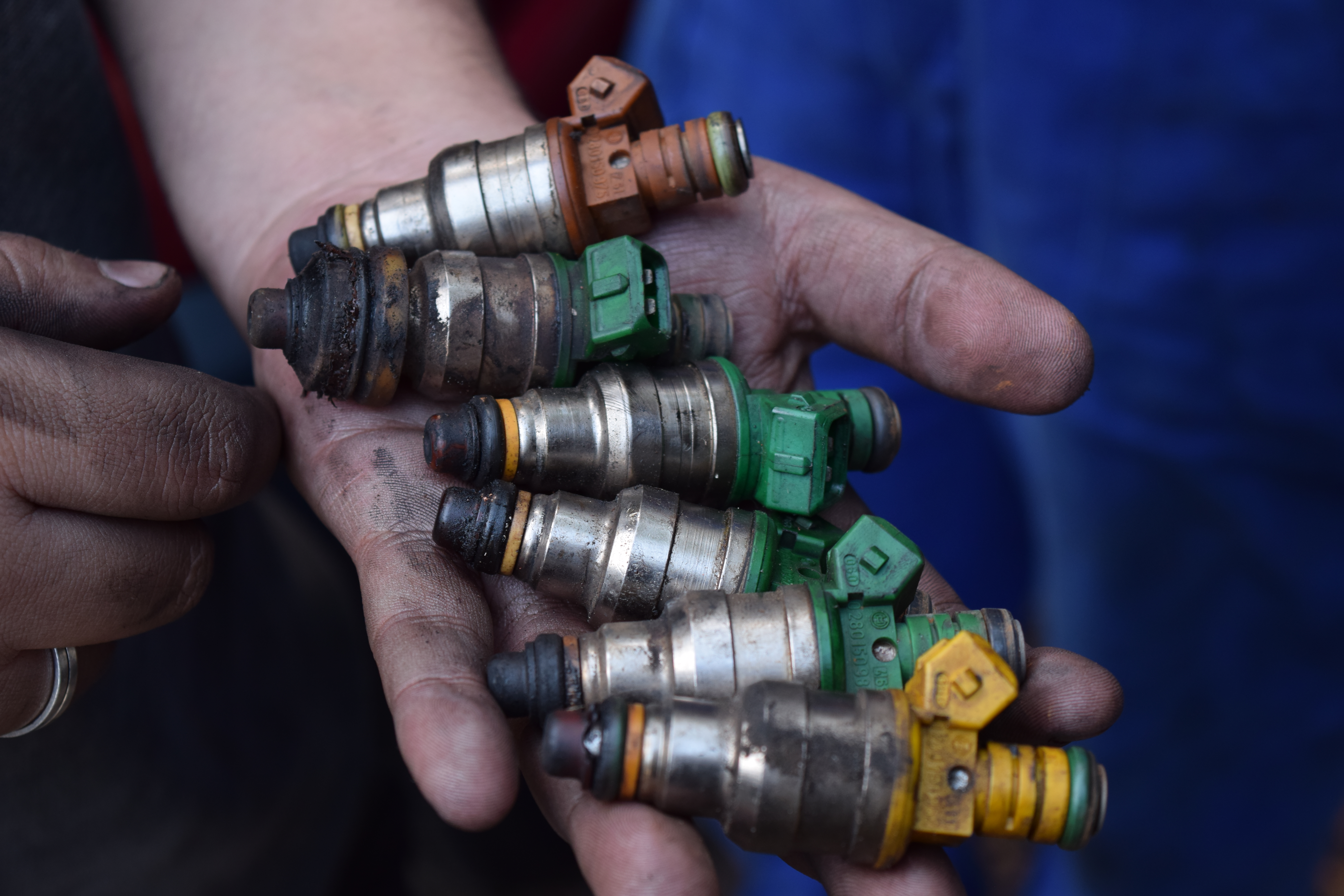

Os injetores estavam uma senhora salada, apenas um injetor de 4.1, um outro de 3.0 e quatro injetores de Golf, ao menos foi o que vi pelos códigos.

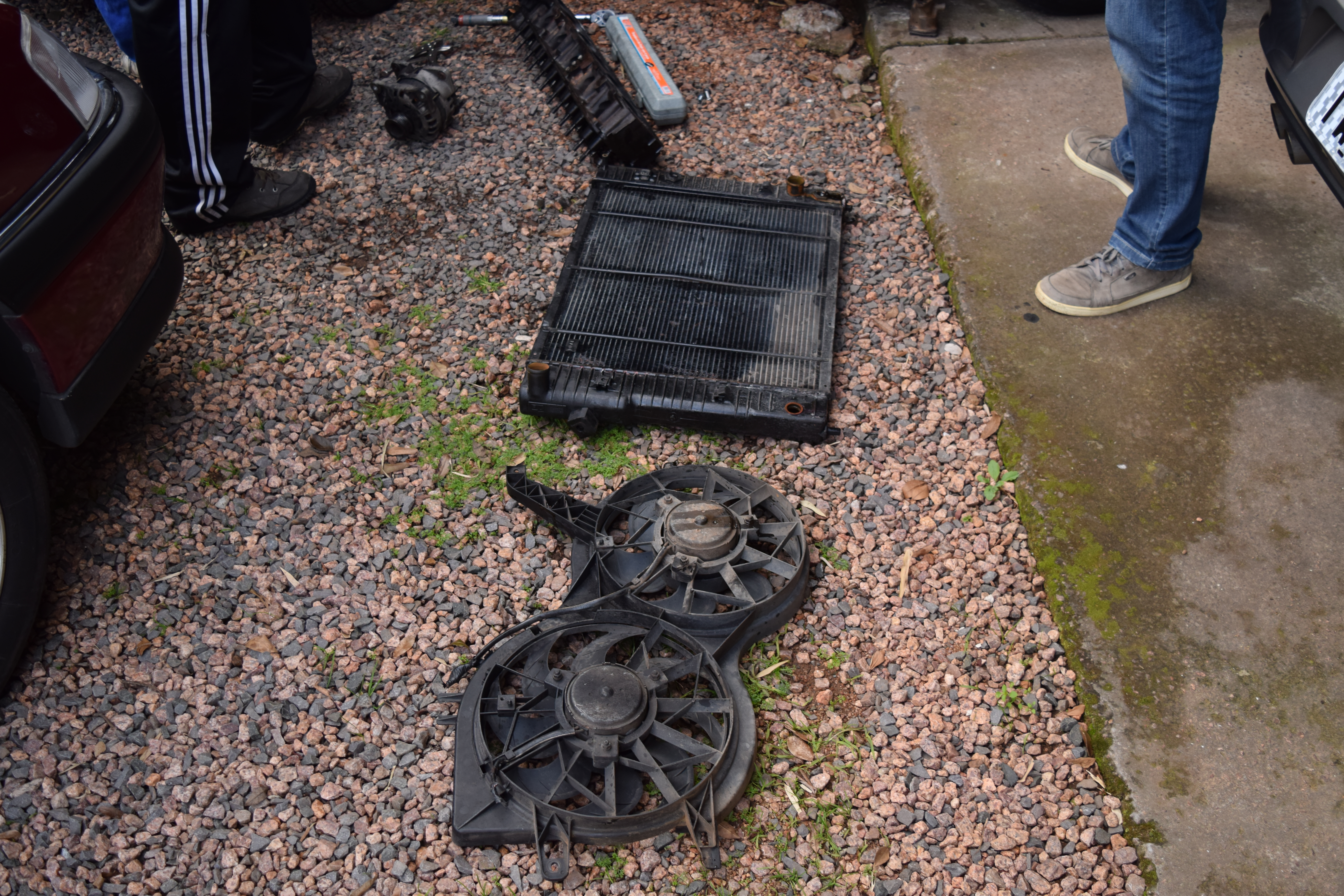

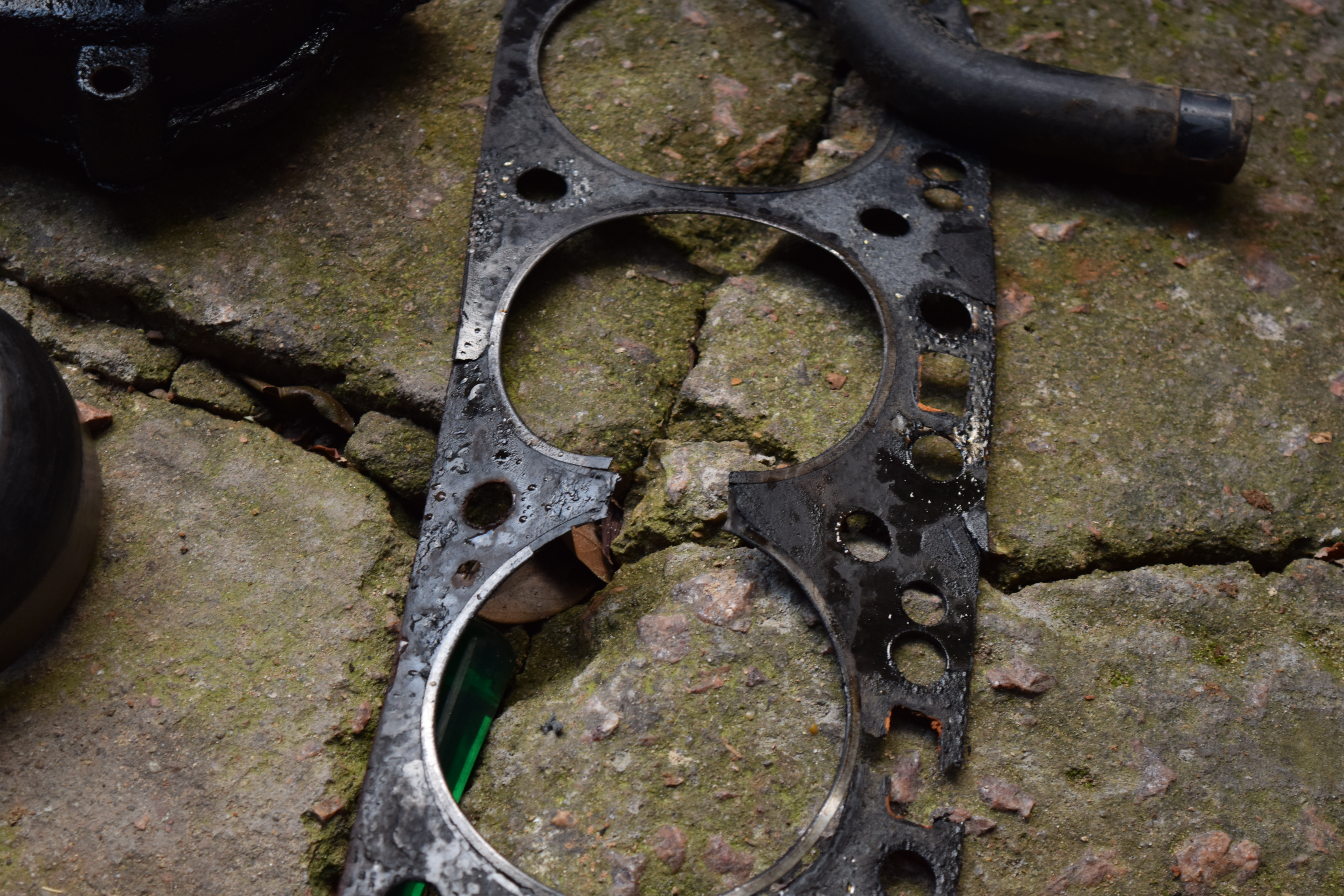

ainda bem que nem tinha carbonização e nem oleo nos pistoes..
Como diz um chefe meu, os bicos injetores tem de sal e de doce, só escolher.

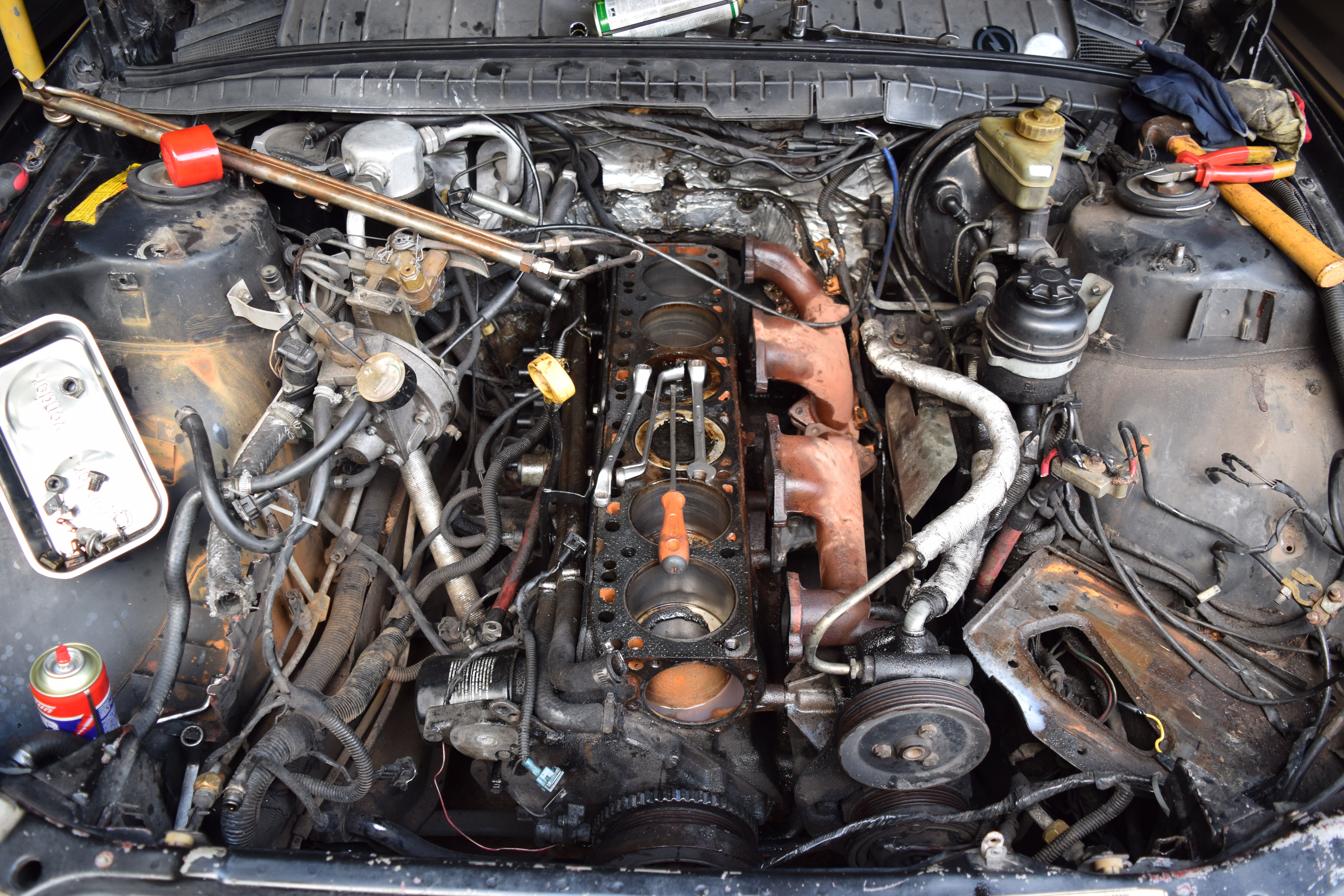

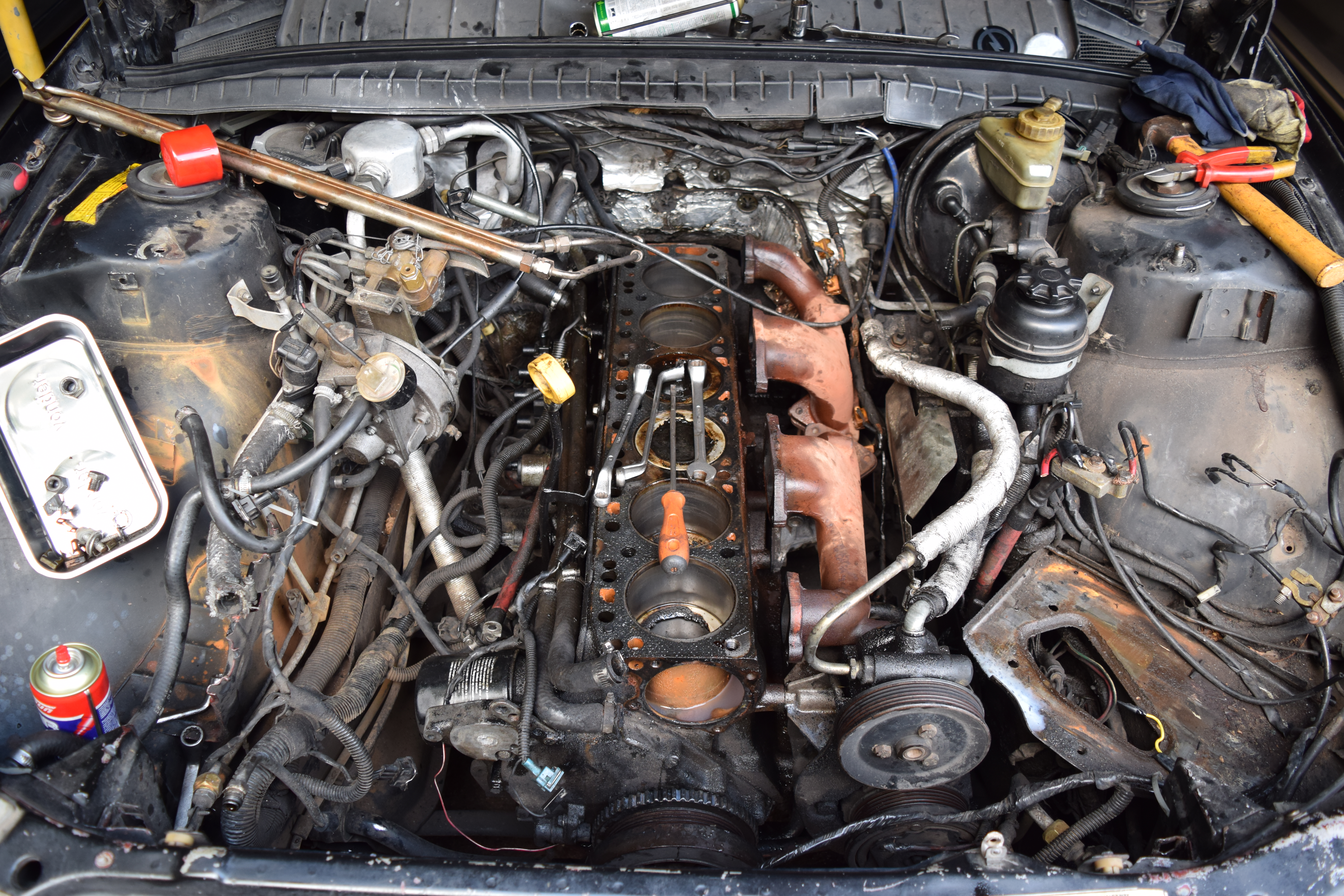

E definitivamente esse carro foi pensado com a manutenção do conjunto motopropulsor saindo por baixo. Esse espaço atrás do cabeçote é ridículo, tanto é que o meu está com a manta térmica (a de fibra de vidro aluminizada) toda detonada.
