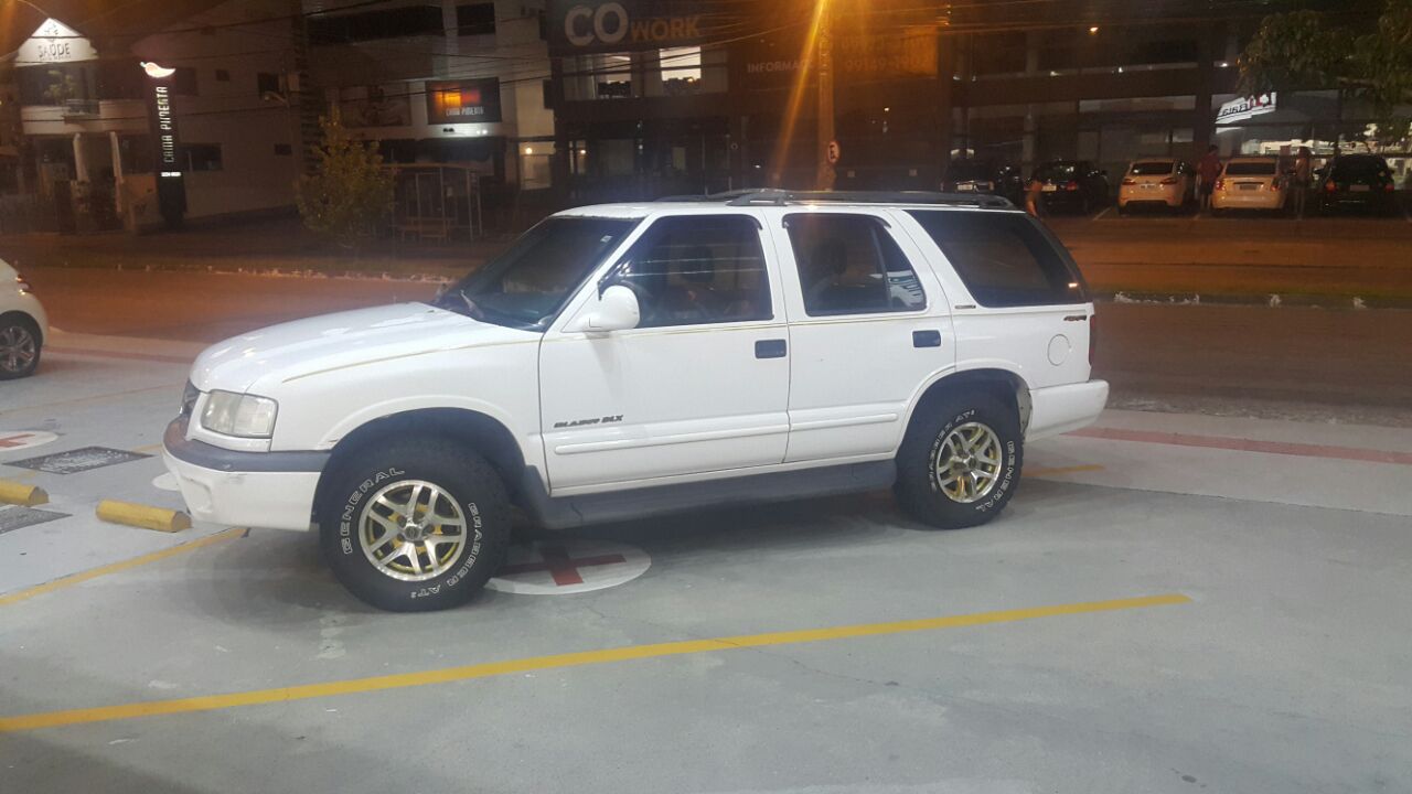

Re: Leo_Almeida - Blazer Exevutive 4.3 4x4 1999
Nossa... faz tempo isso aqui.....

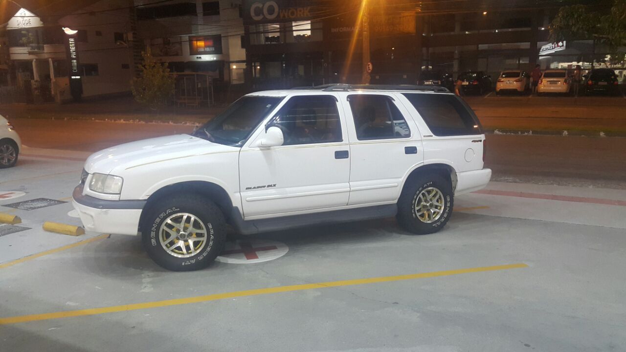

Nesse tempo, troquei o braço pitman e o braço morto por peças da Nakata novos, troquei as buchas da barra estabilizadora e as bieletas por peças da axios....
Tive um problema sinistro que a blazer parou de funcionar depois de ficar uns dias parada e fiquei 10 dias tentando religa-la testando de tudo até descobrir que era zinabre dentro do distribuidor....

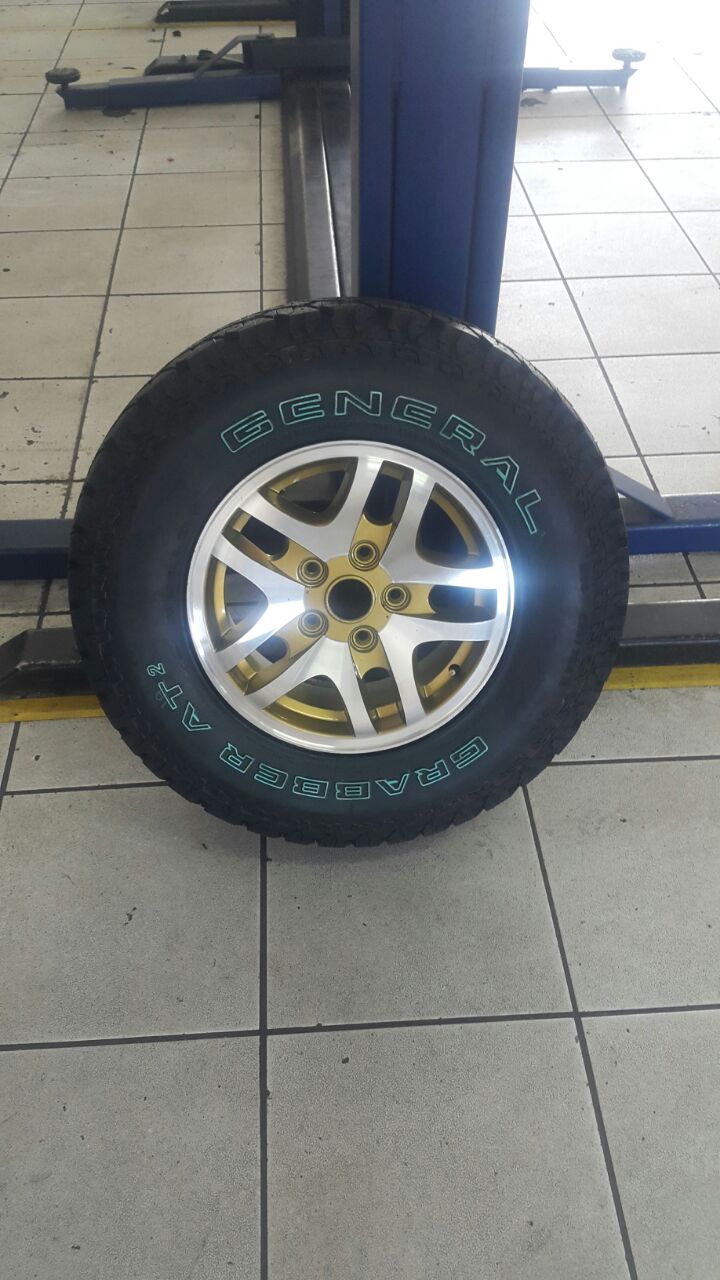

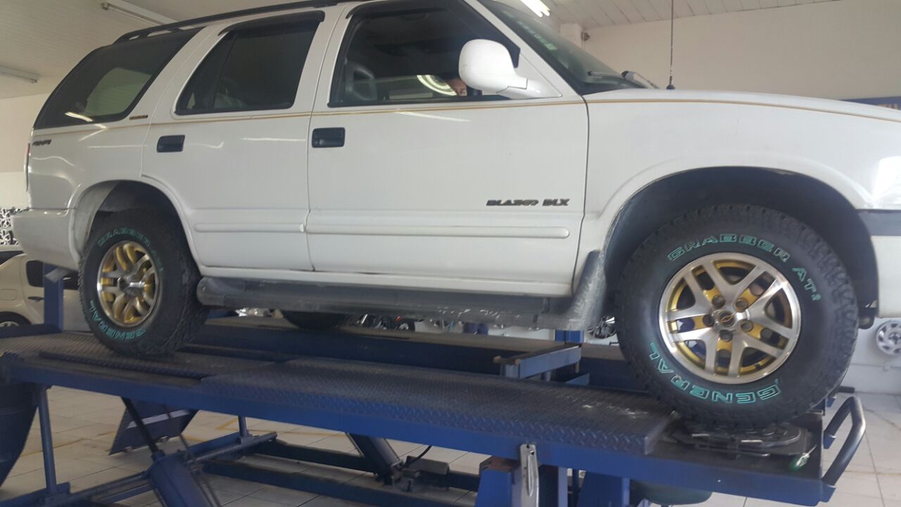

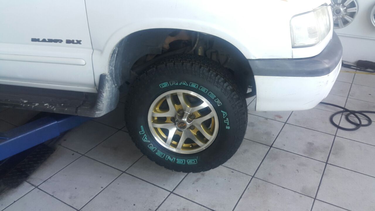

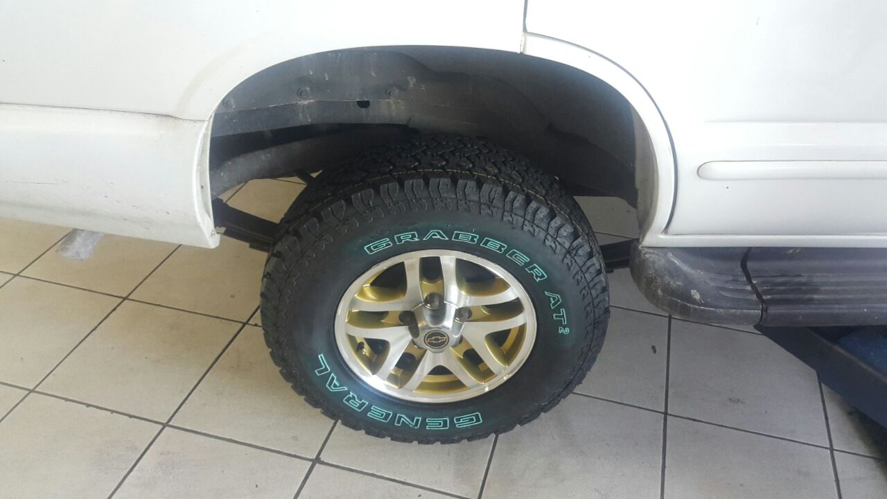

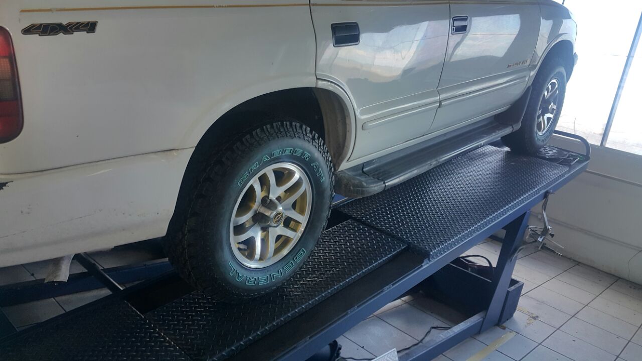

Tb reformei as rodas e coloquei 4 pneus novos nela...
As rodas ficaram bem bacanas.
Um conhecido que tem uma Blazer 4.3 v6, e teve o mesmo problema de zinabre no distribuidor. Talvez seja problema de se morar no litoral... rs.
