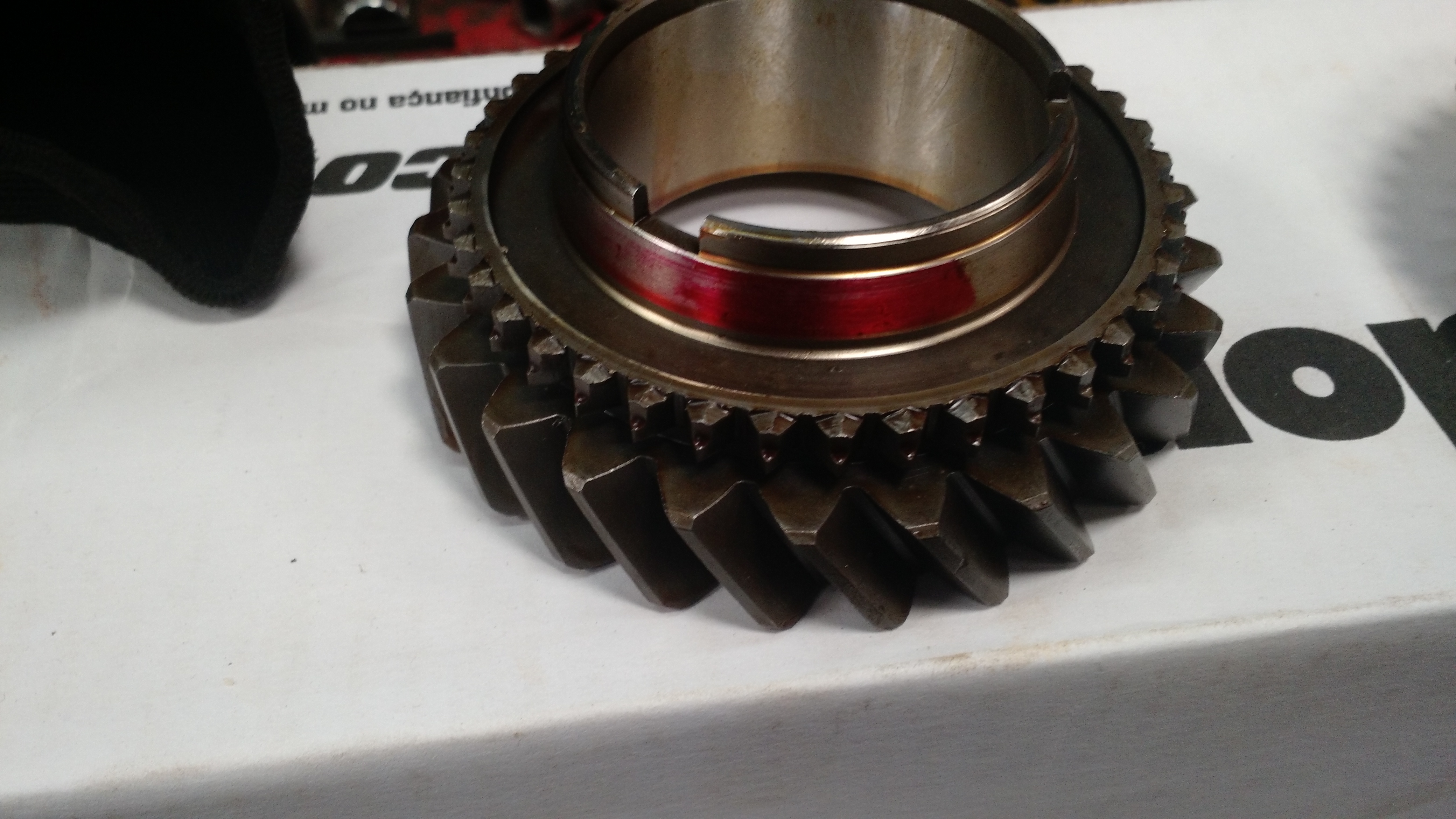

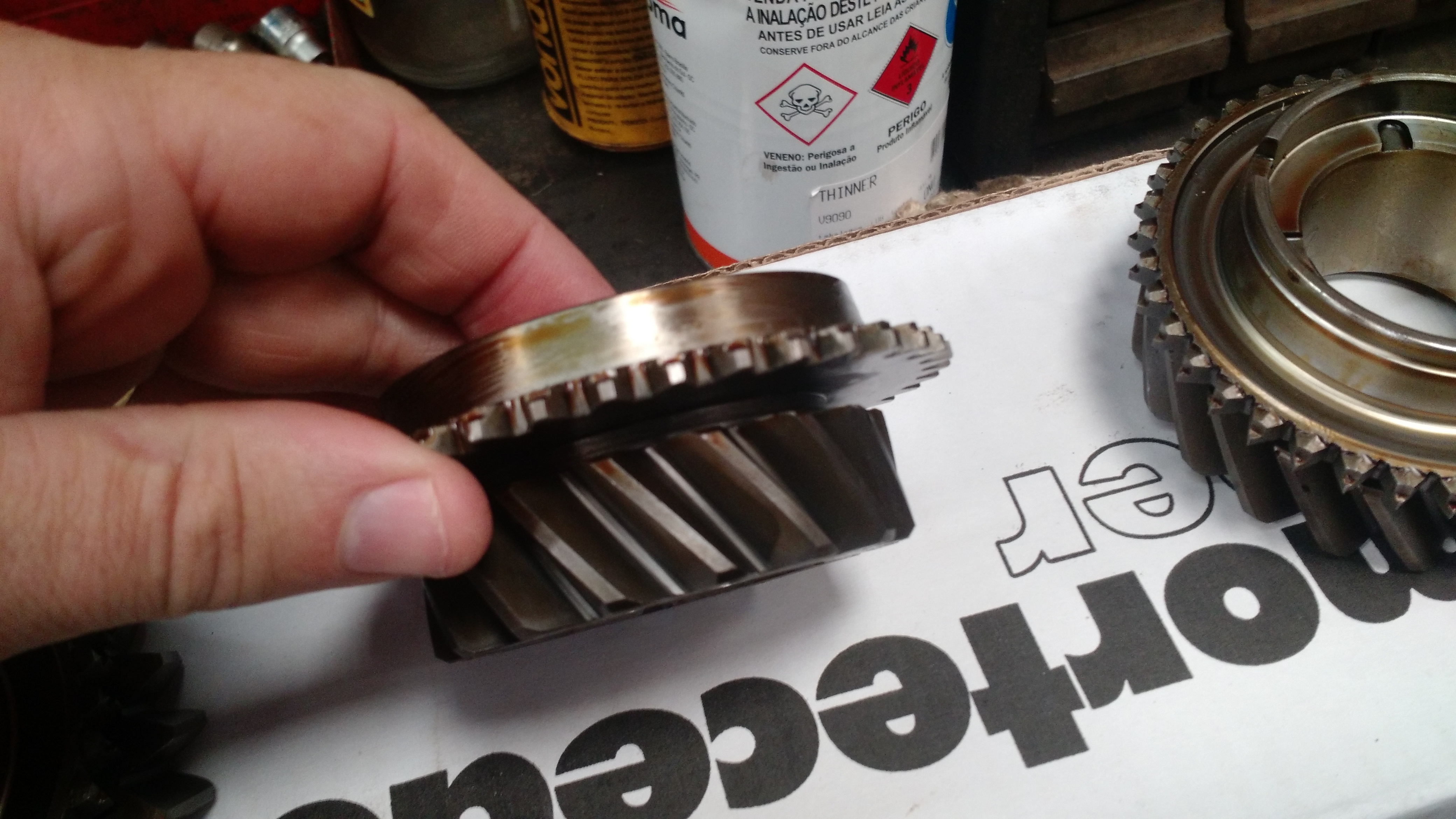

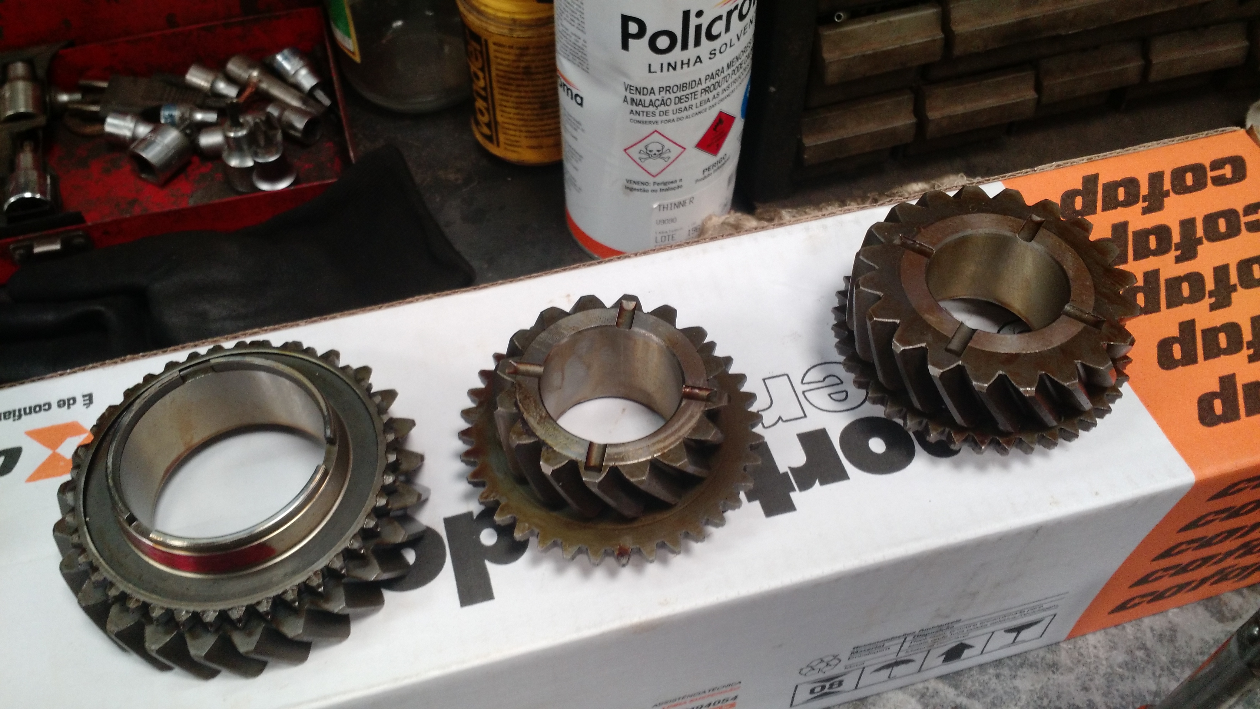

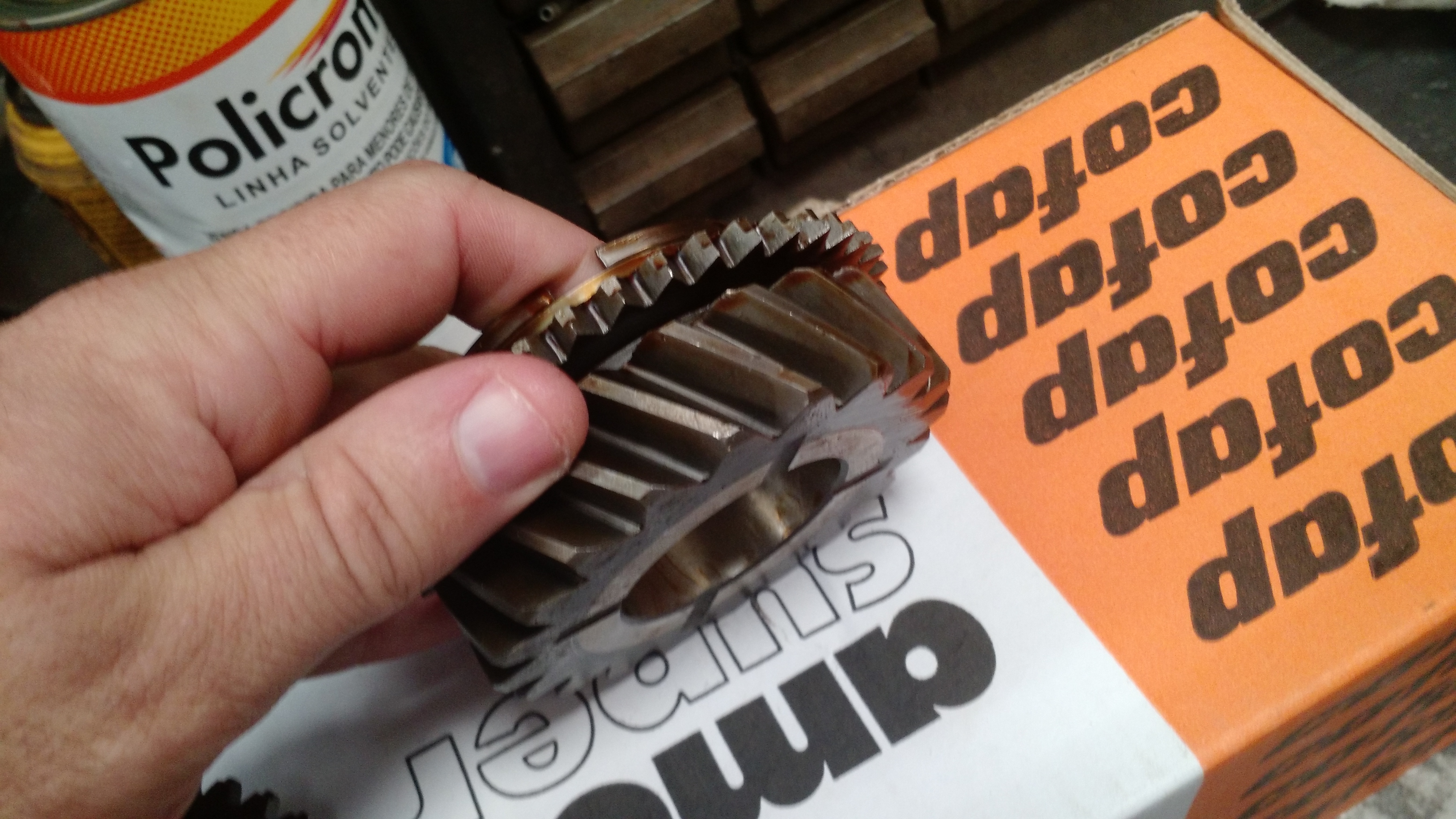

Gente, o Edimo, dono da BF, ligou para o mecânico, Cristiano, e falou que vai fazer as engrenagem novas com as devidas alterações... Tomara que dê certo... Todas as hipóteses de troca de câmbio por outros não eram perfeitas....
Novas engrenagem do câmbio:
