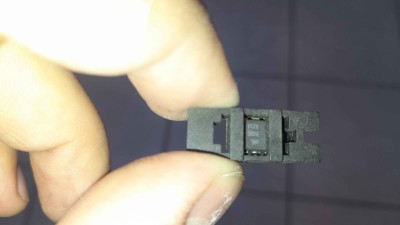

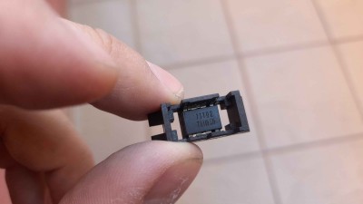

No 2.2 o sinal de RPM é fornecido pela ECU, ao contrário do 2.0/3.0 que vem direto da bobina (já que usam bobina única com distribuidor).

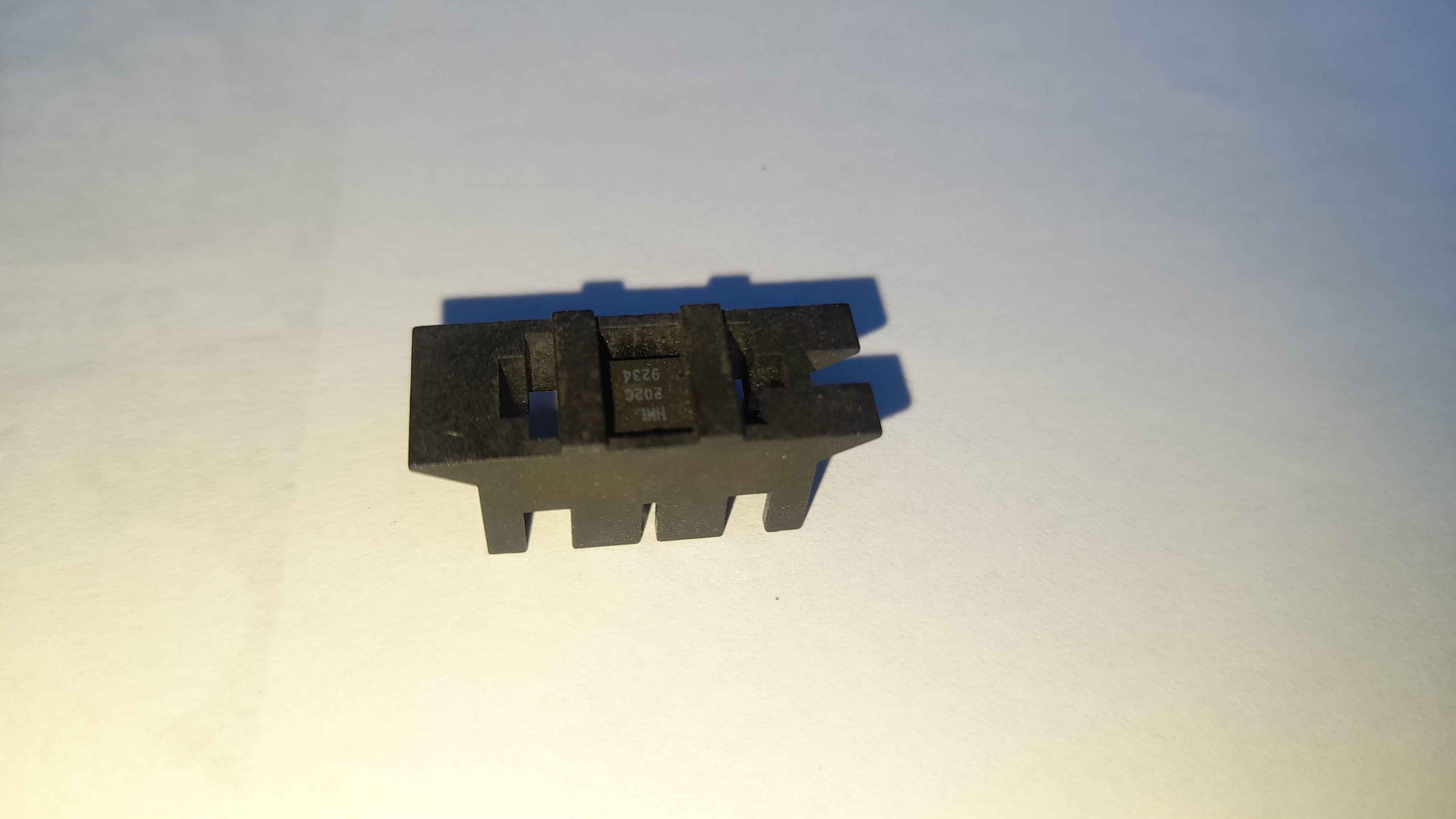

Se essa memória que o PD usa não fosse específica, poderia te vender uma. Mas é um componente obscuro sem similar no mercado. As mais semelhantes, dão erro na hora que o PD vai escrever nela.
Se quiser mandar a sua para programar, me manda msg.

Tenho um chip reserva já pensando nisso, como posso fazer pra te enviar e quanto custa a reprogramação, o painel que utilizei pra fazer a adaptação é do 3.0 mecânico, quando ligo o painel aparece o código 39 54 e o veículo que tenho é 2.2 1995 Gasolina.
