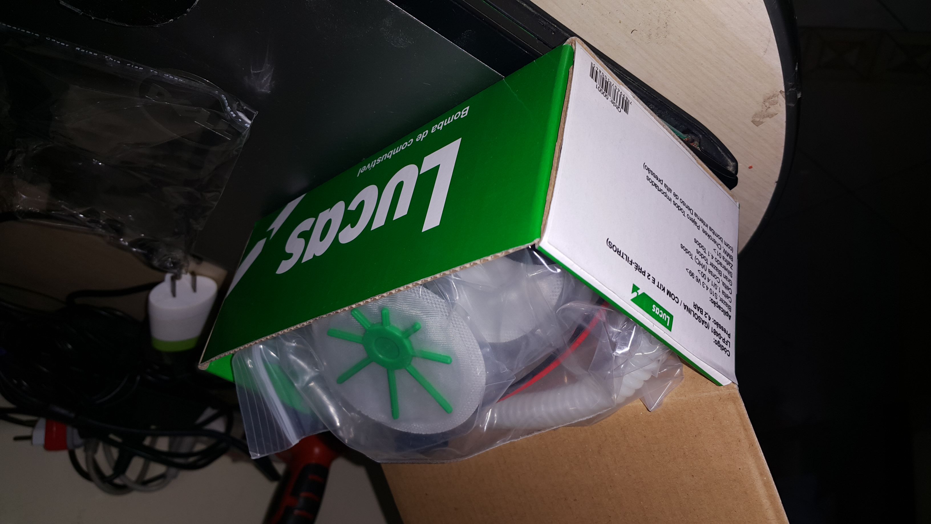

Decidi que vou tirar o tanque pra limpar.... to com preguiça de fazer em casa....
Acho que o certo era tirar o tanque, limpar, montar a bomba nele, trocar o filtro, jogar uma água na mangueira até lá na frente, trocar o regulador de pressão e colocar os bicos na máquina.... tenho que juntar uma verba pra fazer.....

Eu hein... sei lá pq essa merda tá ficando de cabeça pra baixo... rs
Mensagens: 503
Algumas fotos de iPhone, se subir diretamente, ficam de cabeça para baixo mesmo.
Meu é android... e passei pro pc.... e no pc está certo... rs
