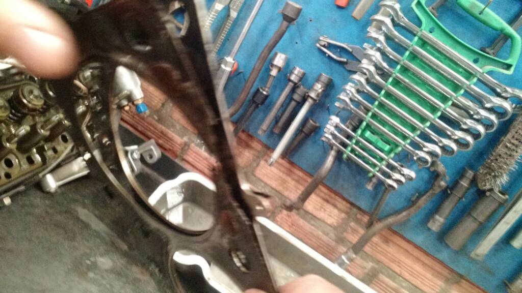

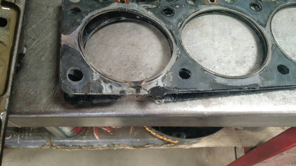

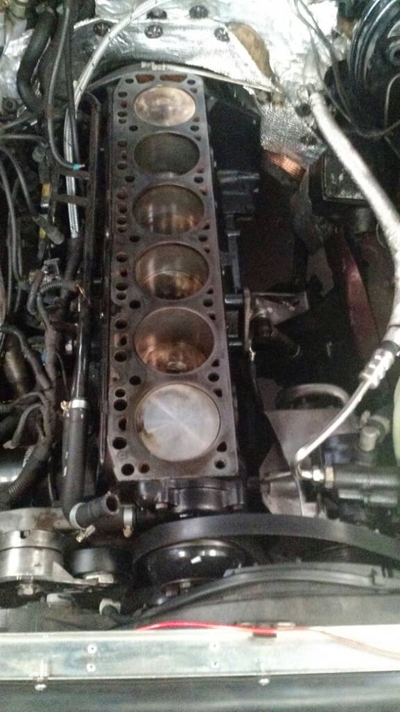

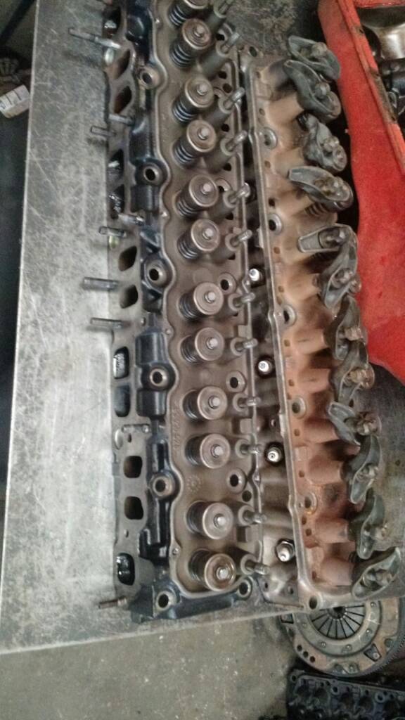

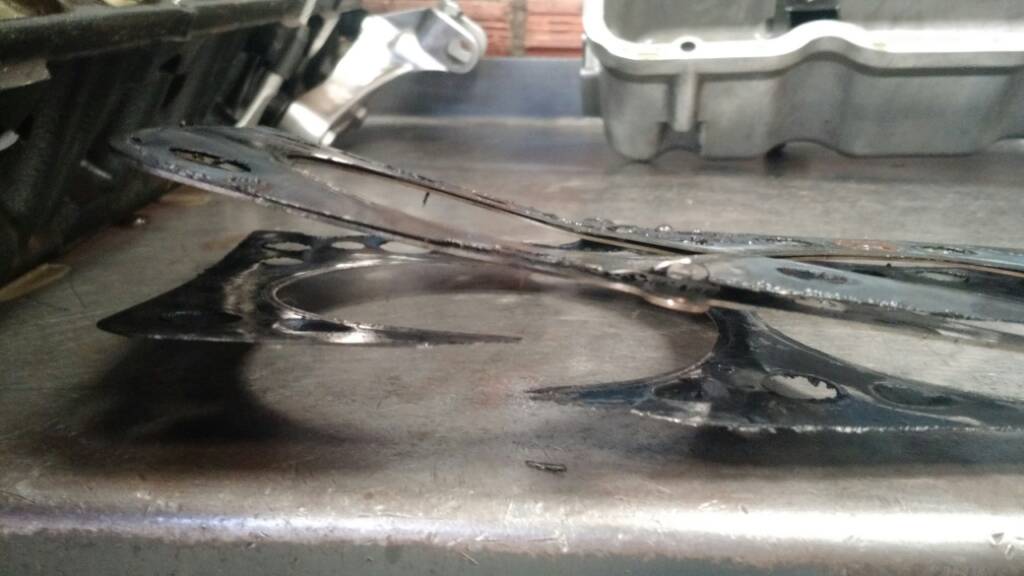

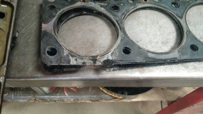

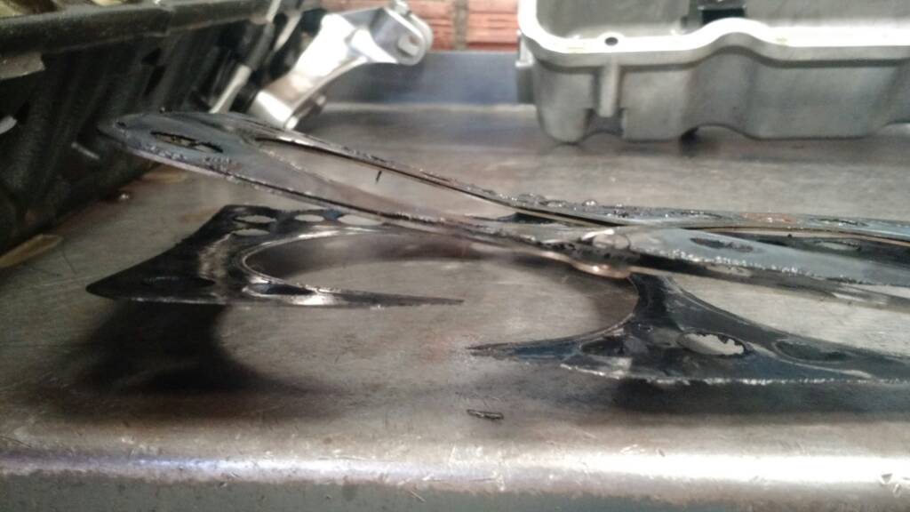

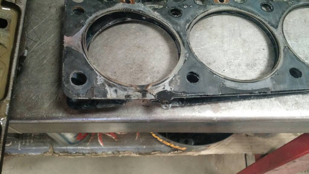

Seguem as fotos do motor aberto e da junta que queimou por causa da ft500
Re: RE: Re: Chedid: omega 4.1, cd, 1998, e omega 4.1, gls, 1995, turbo
Enviado de meu XT1097 usando TapatalkChedid escreveu:Seguem as fotos do motor aberto e da junta que queimou por causa da ft500
Que zica a parte da junta.
Vc trocou os pistões?
Só a junta... A FT estava louca... Calibravamos o ponto com o ajuste travado em 0°, mas quando conferimos em 20° media errado ( 10° graus) . Ai calibrados com o ponto travado em 20°, aí quando conferimos o ponto real dava 3x mais .. Isso fez a junta ir para o espaço...
