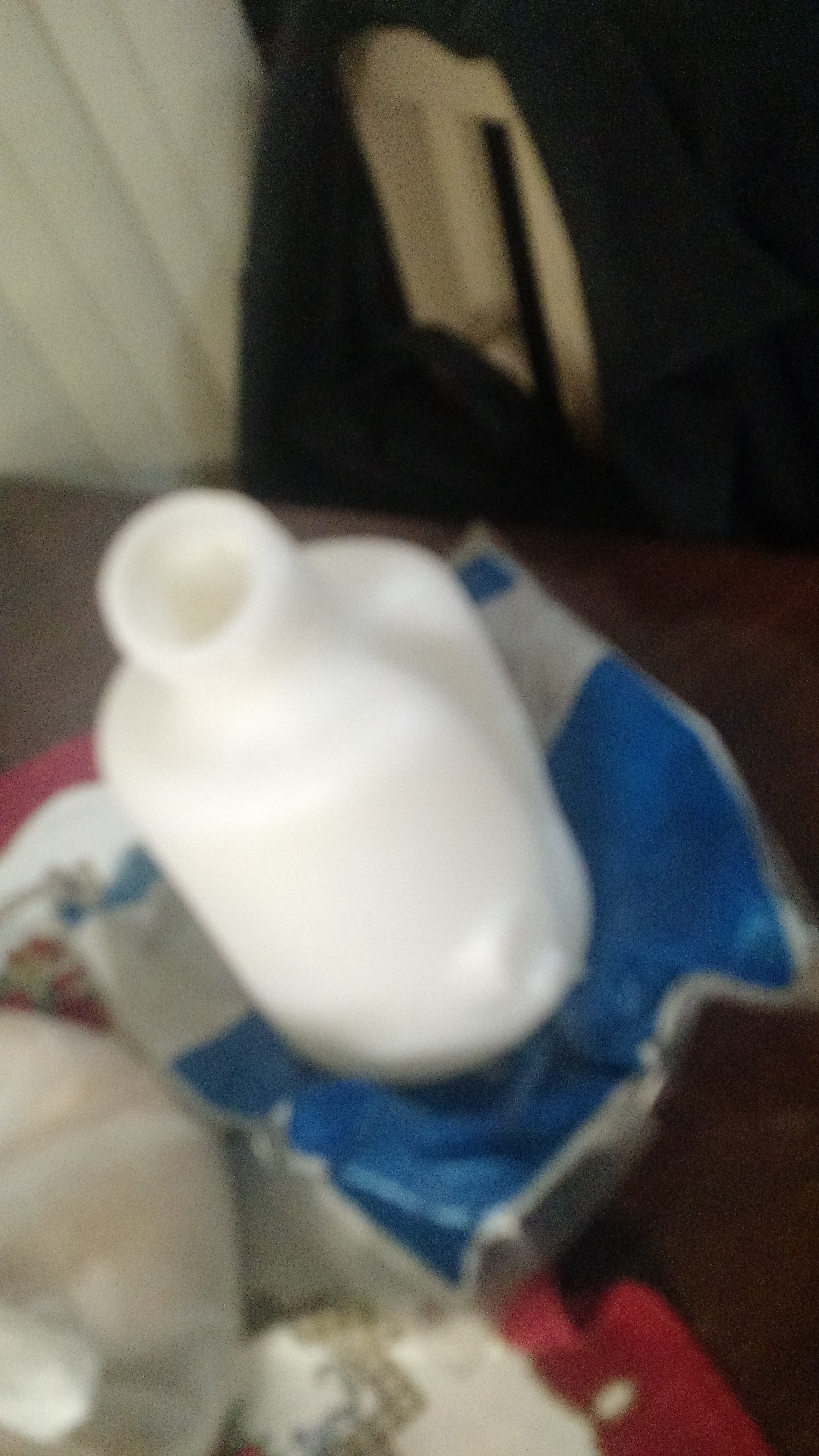

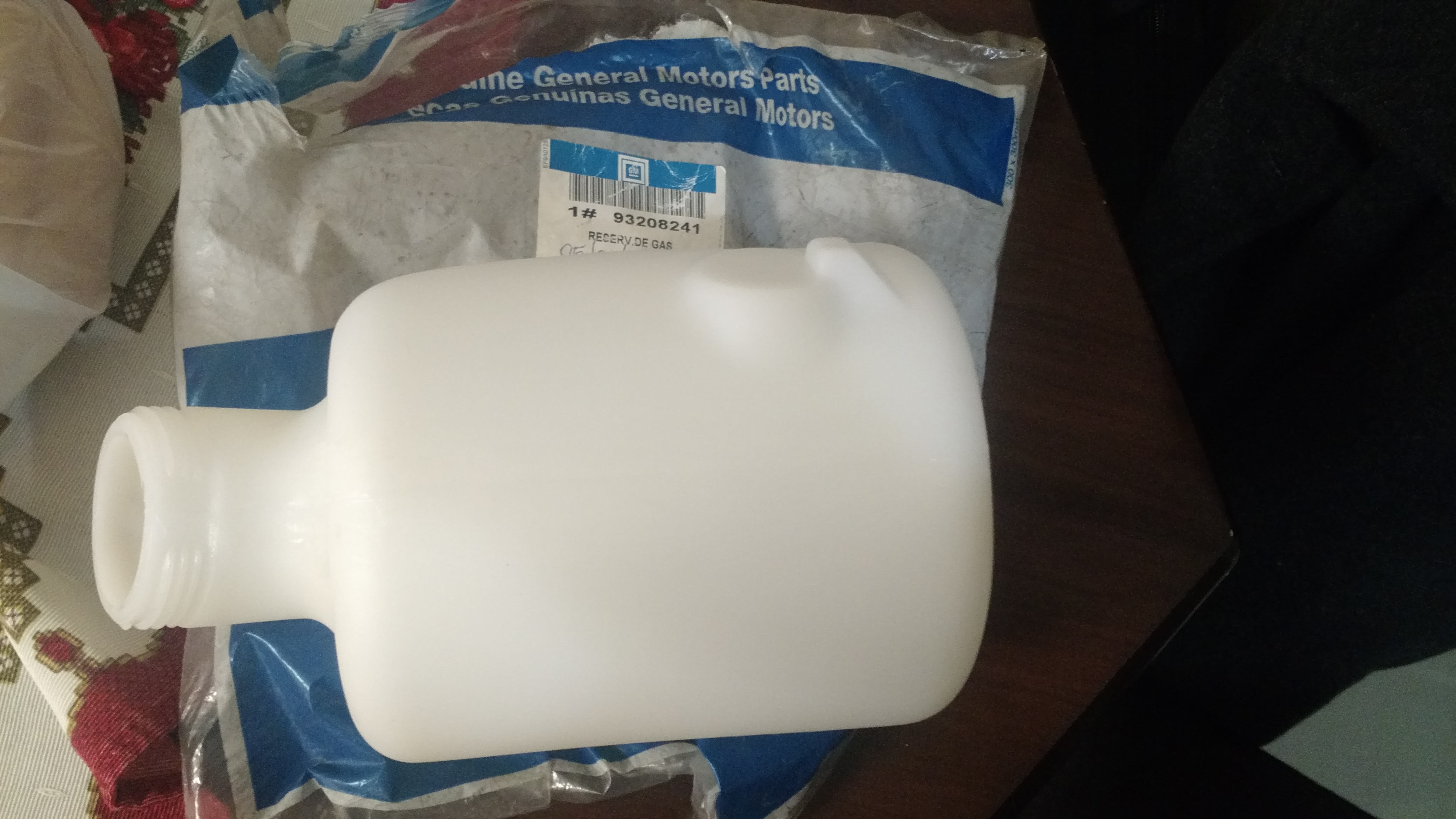

Reservatório novo de gasolina.

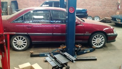

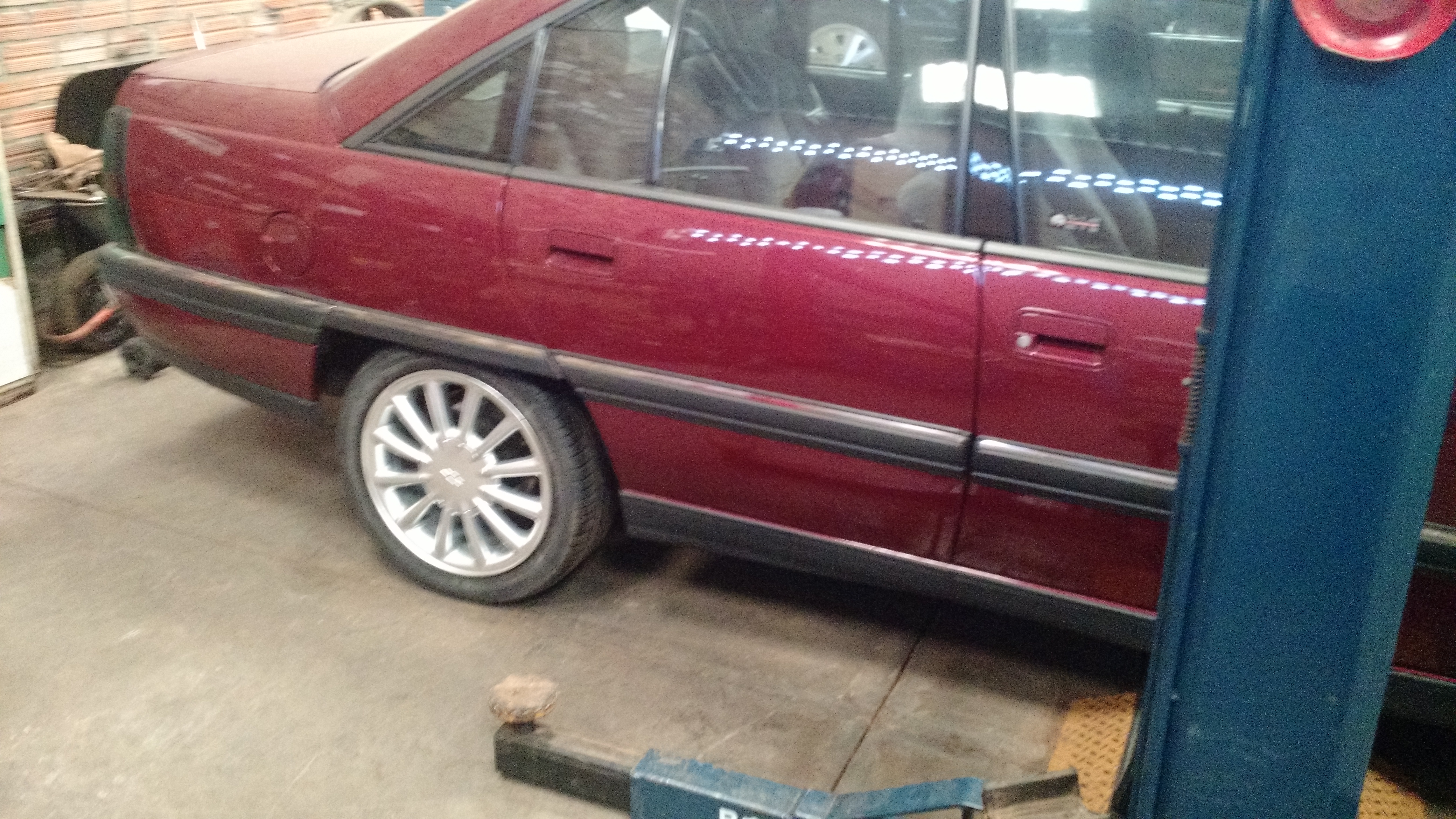

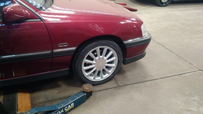

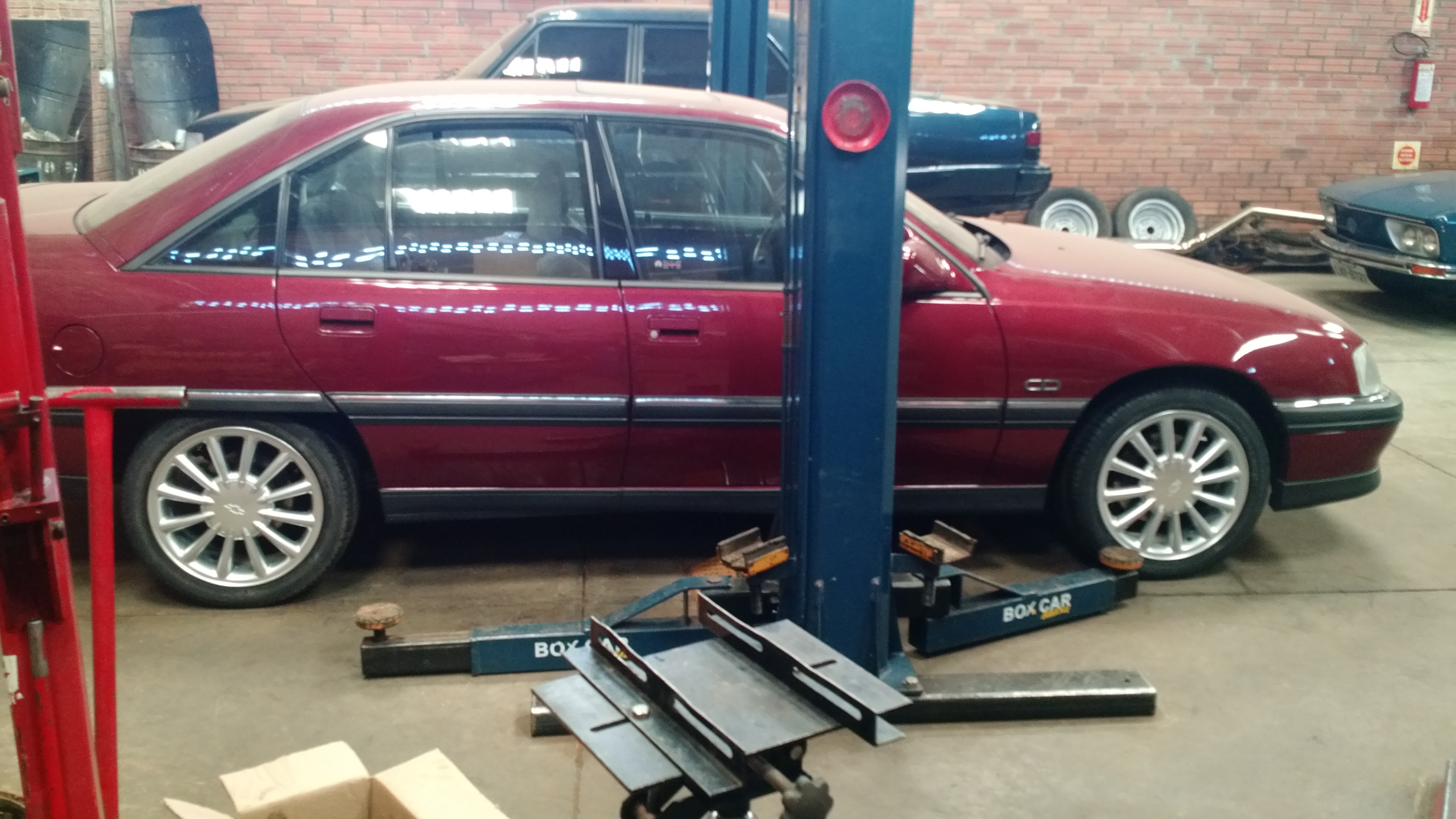

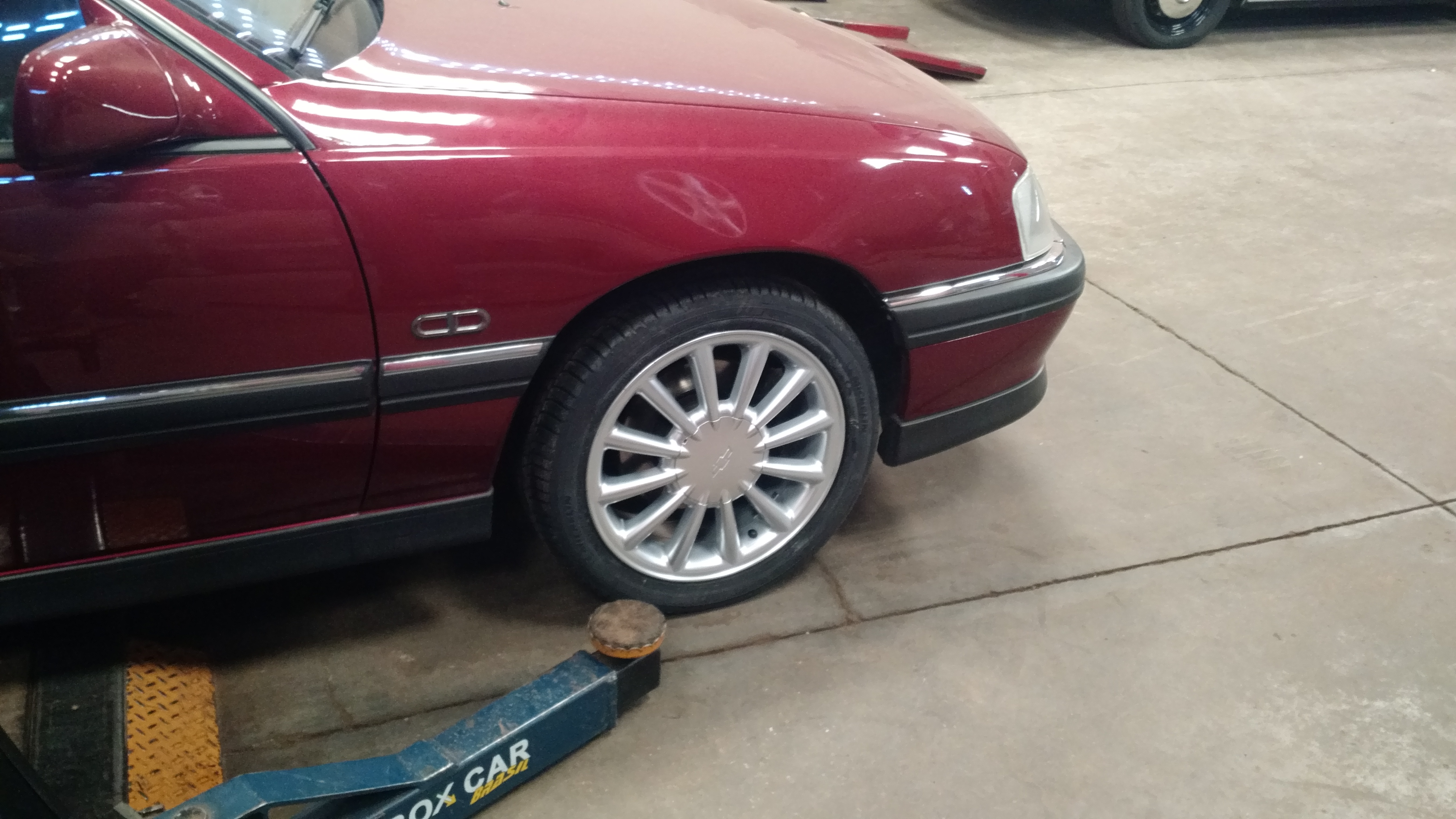

Comprei rodas 17, power tech 17, certificadas pelo Inmetro, pneus 225/45/17 Michelin. Aguardando a chegada da nova engrenagem da 3 marchar.

Chegaram os pneus 17 novos. Estamos esperando chegar as rodas powertch.

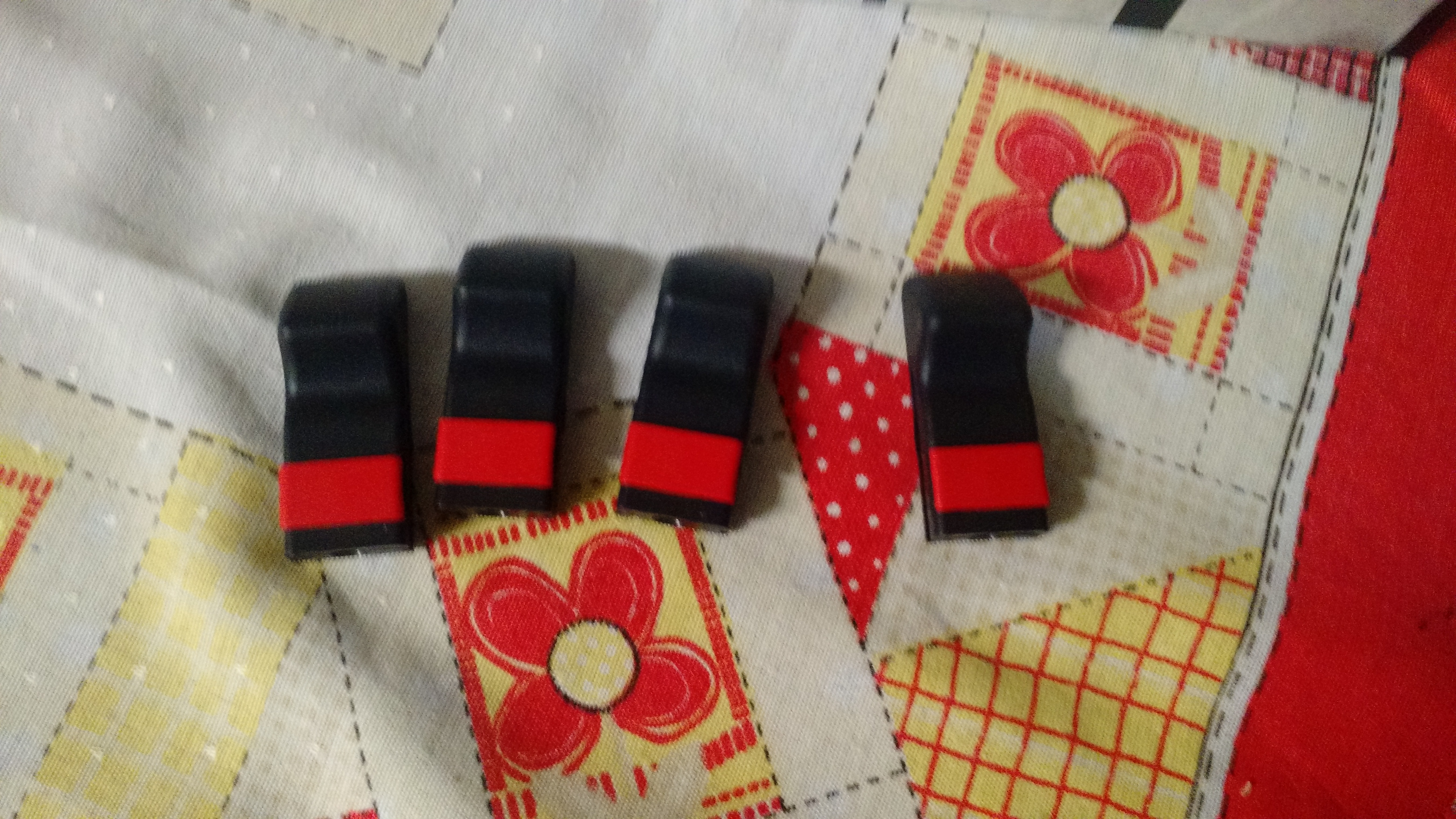

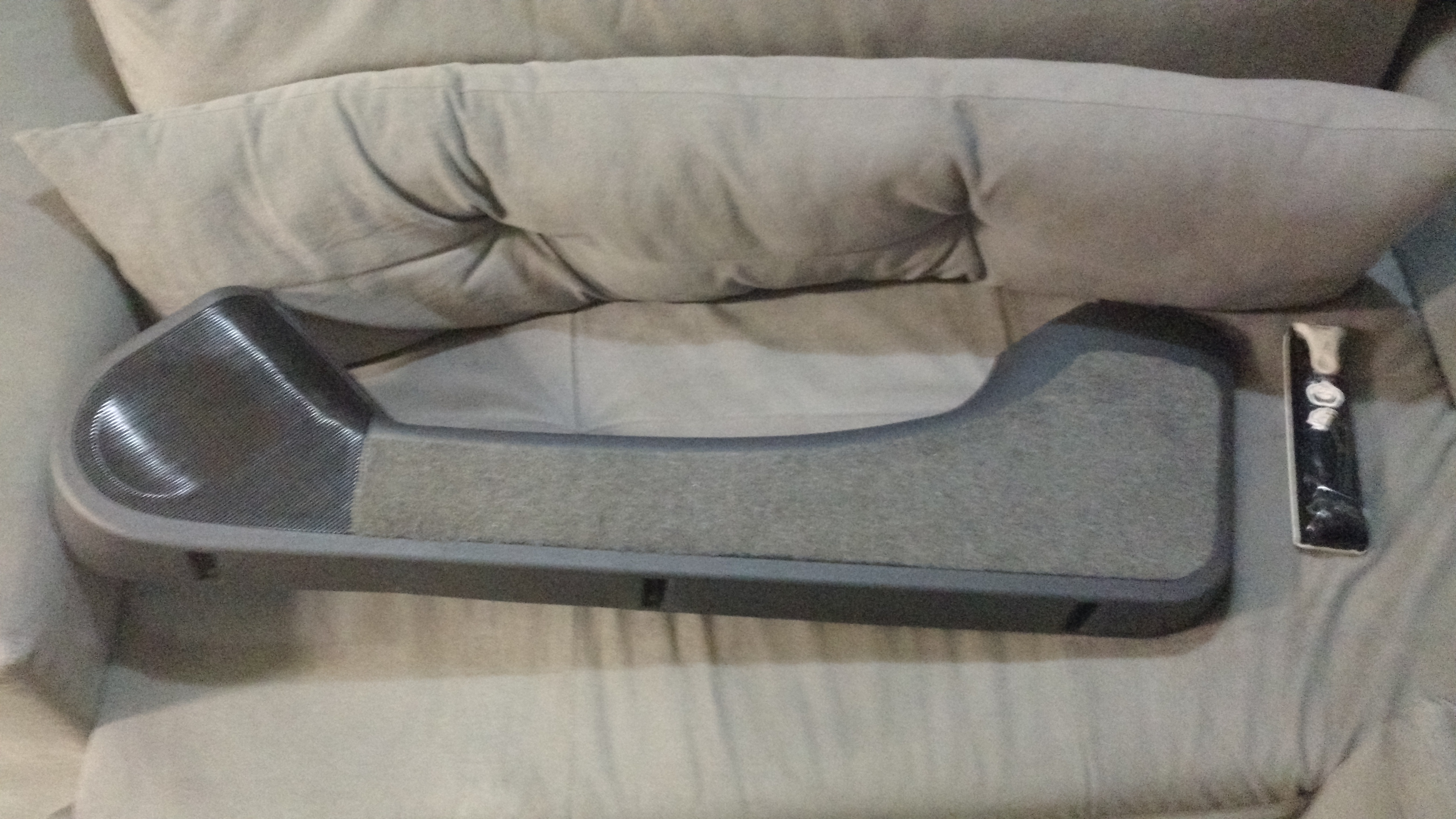

Chegaram também os botões novos das travas e porta treco que faltava da porta direita.

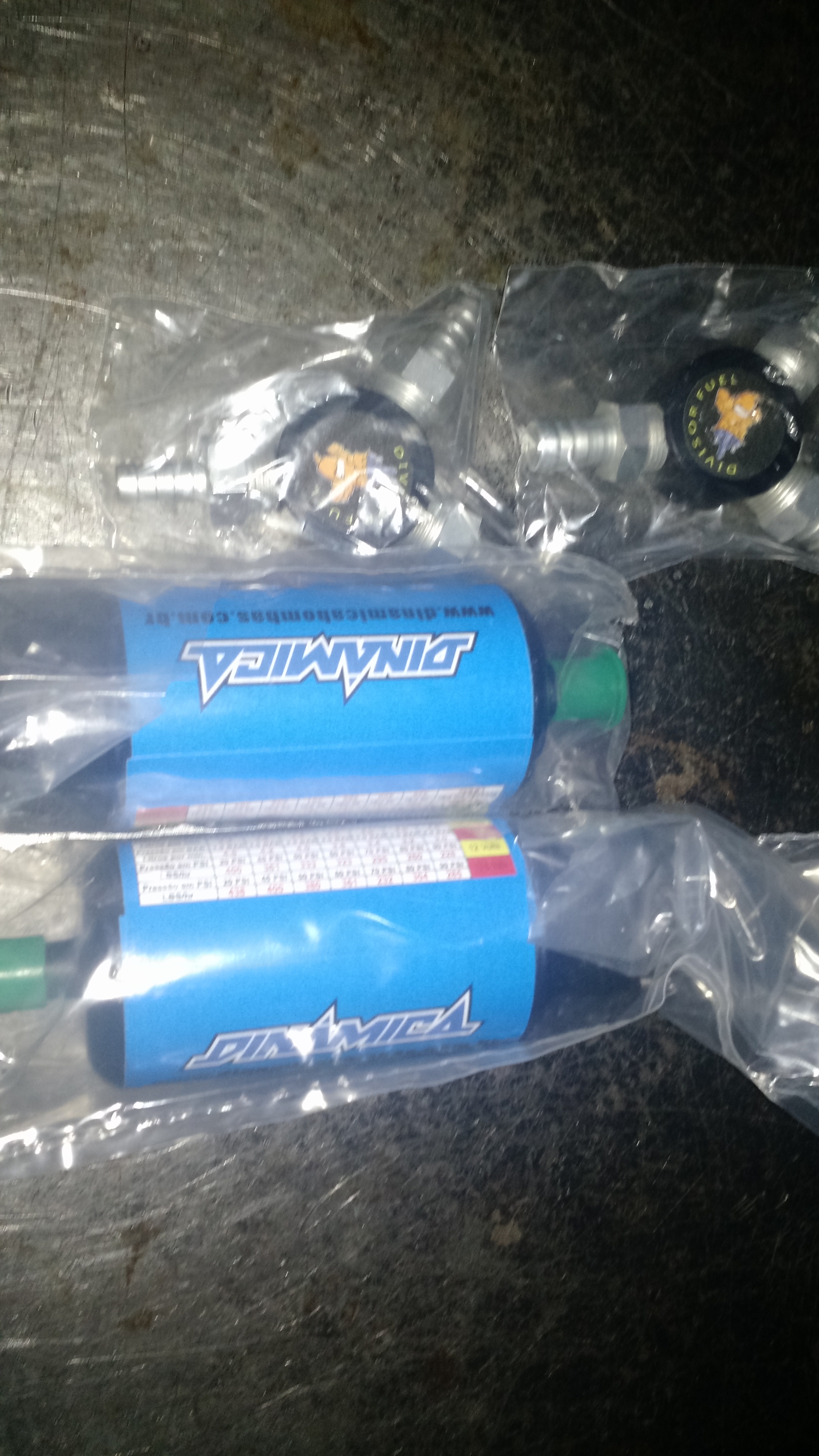

Instalei mais dois relês para por duas bombas de combustível dinâmicas... Quanto ao câmbio, após aberto acho que finalmente identificamos o problema, a engrenagem do eixo bruto está pegando na luva da terceira marcha e um pouco na da segunda (desta vez marcou, o que é ótimo).. mandamos o eixo de volta para BF.. talvez esta semana já consiga rodar com ele.

Tomara, nobre... Chegaram as duas bombas para alimentar o pequeno..
