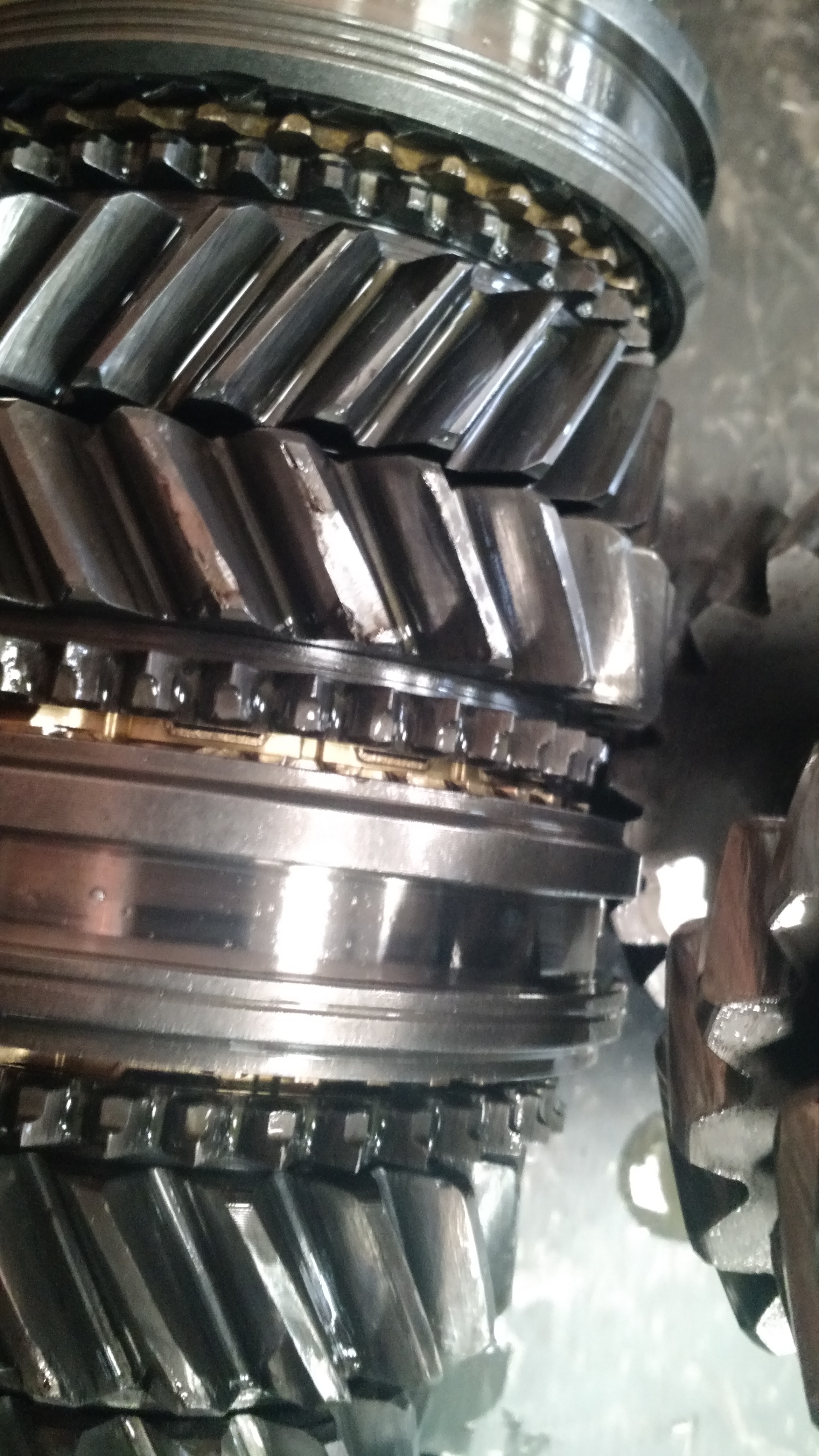

Andei com o carro... Fumaça do escape sumiu. Não grilou mais. Mas o câmbio quebrou em pedaços..e isso andando de primeira... Partiu ao meio o eixo secundário... Isso com apenas 0.5 de pressão (que carrega na primeira marcha)... Chegou a trincar a tampa traseira do casco.... Câmbio da bf me deu muita dor cabeça.. foi aberto pela quinta vez... Vamos procurar outra solução...

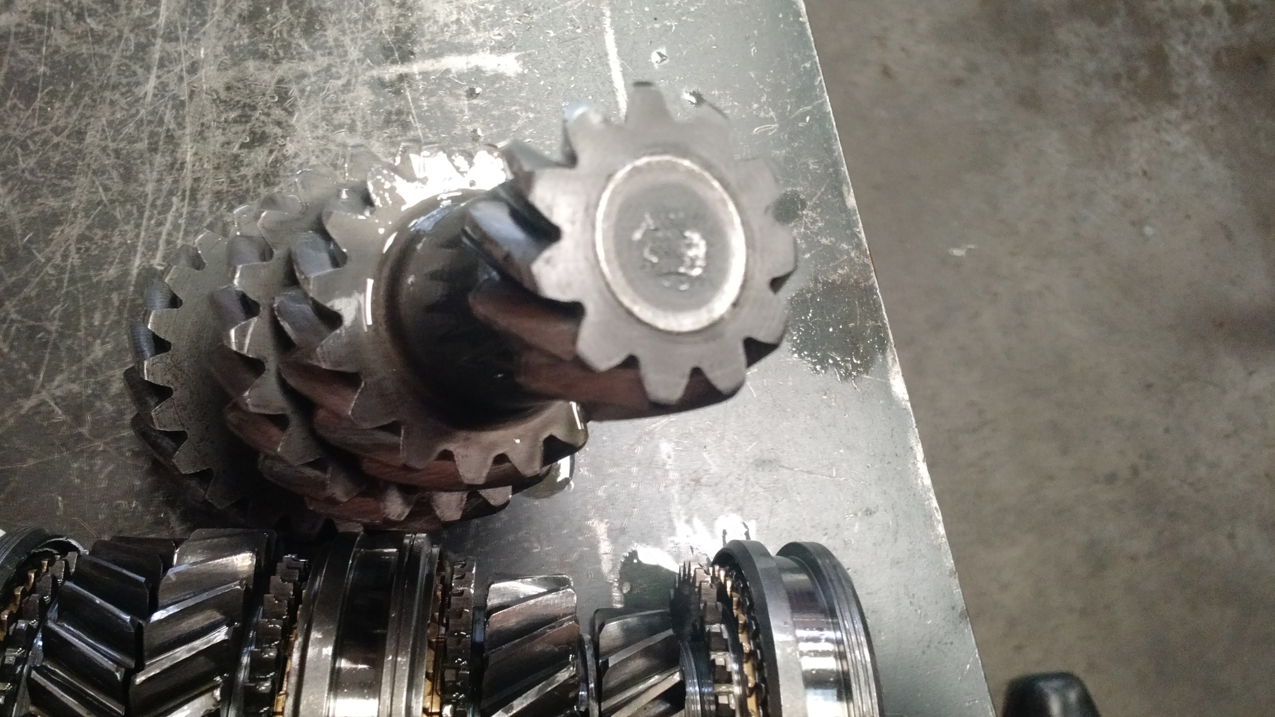

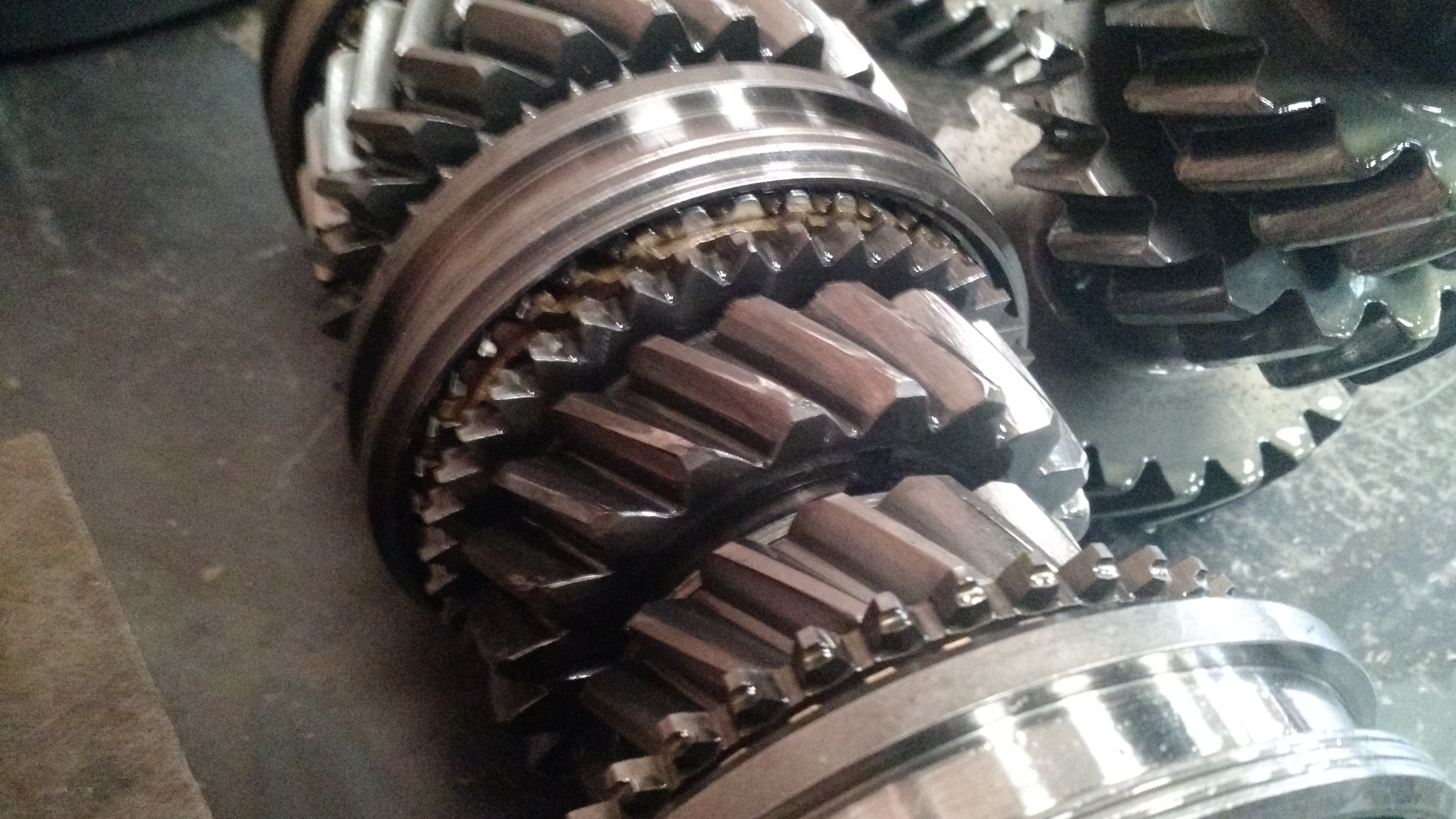

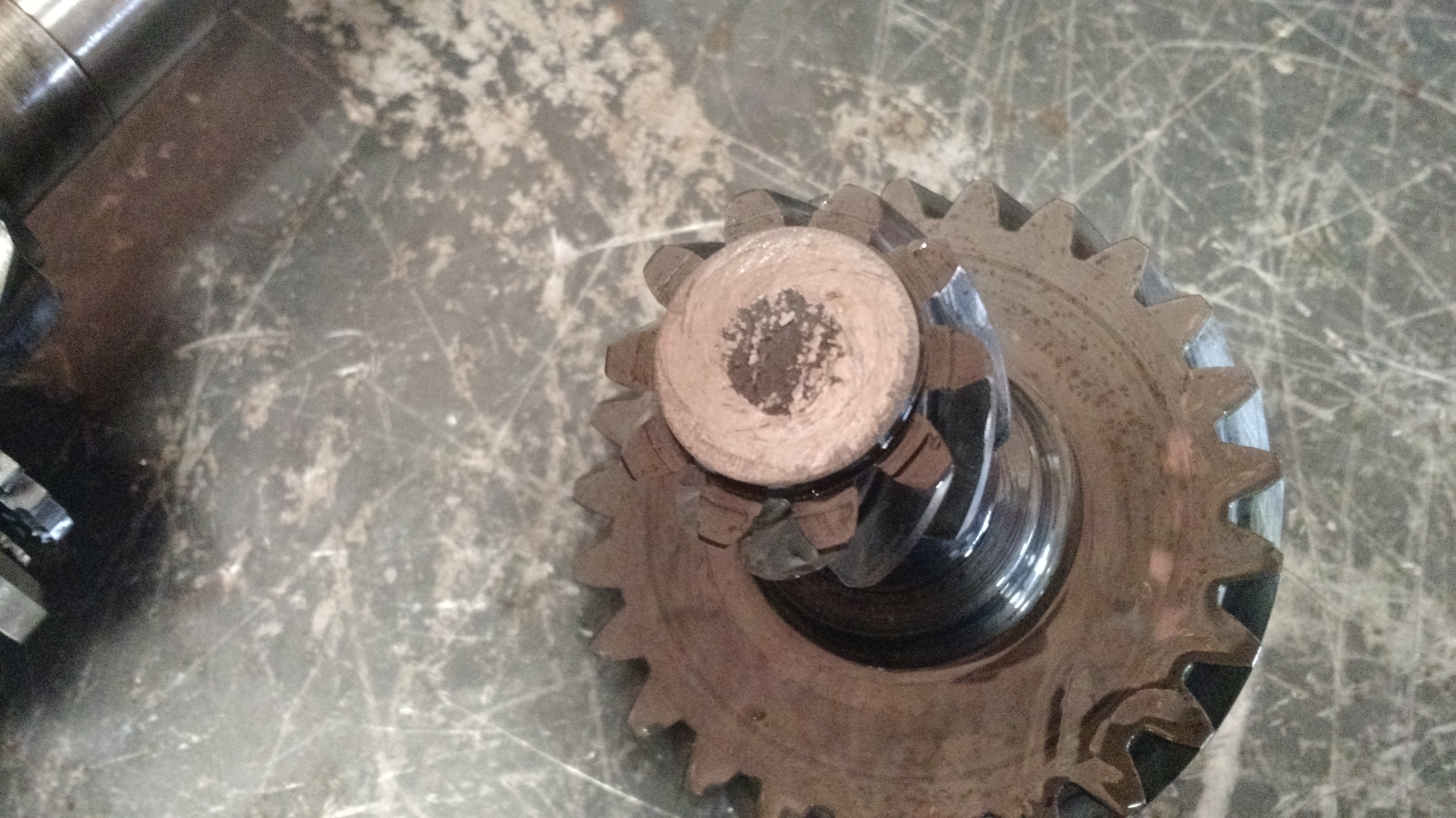

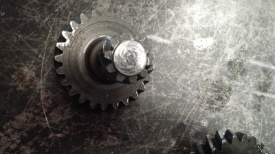

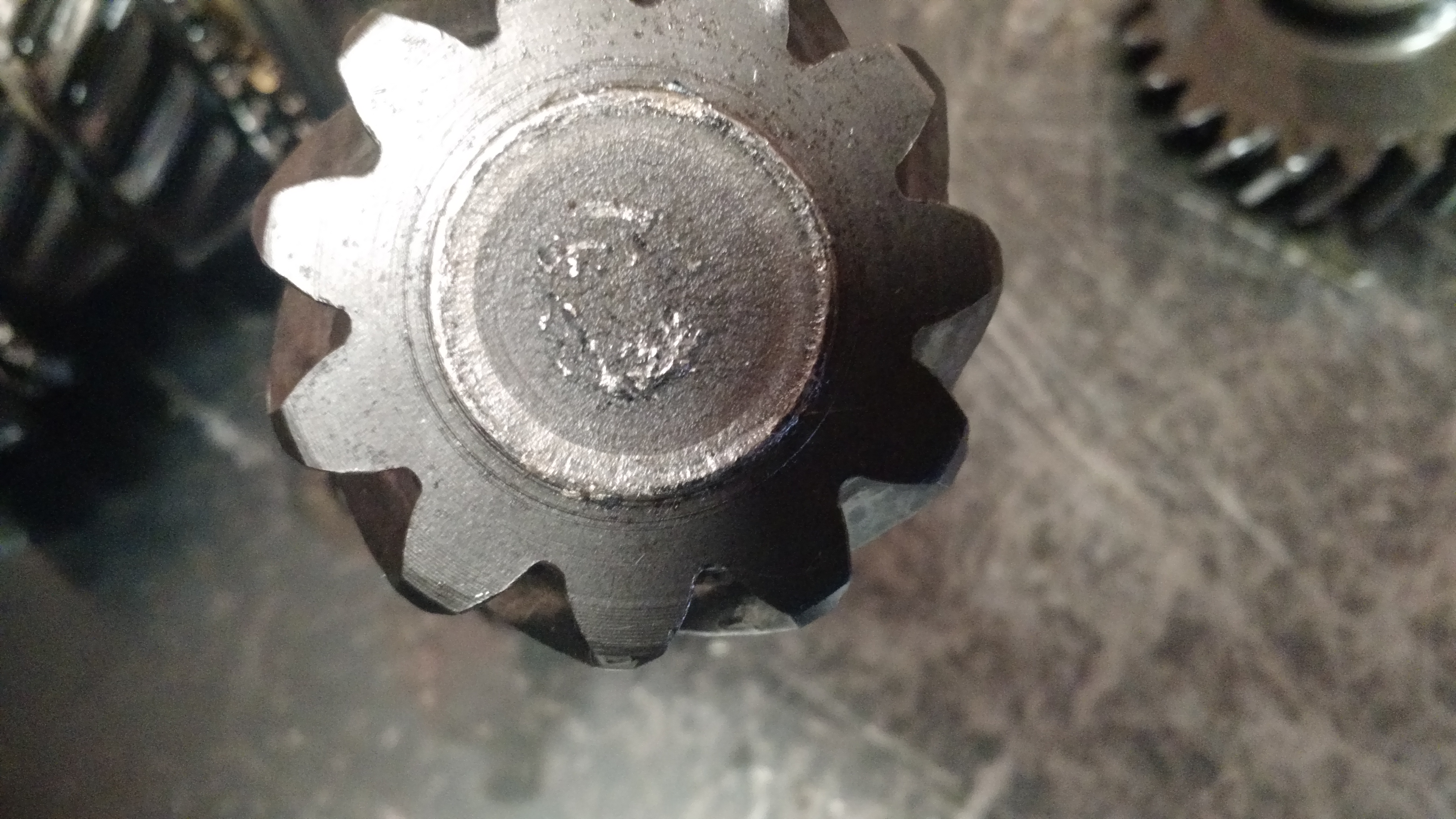

Fotos do câmbio quebrado:
Fera hein, quebrar sem forçar!!!!
Nem me fale... Parece falha do material ou do tratamento para forjar..
Ta com cara de material...
Sim, estou esperando um parecer do cara que fez isso.
Segundo o Edimo, ele precisa aumentar a espessura da peça, e já mandou fazer.
