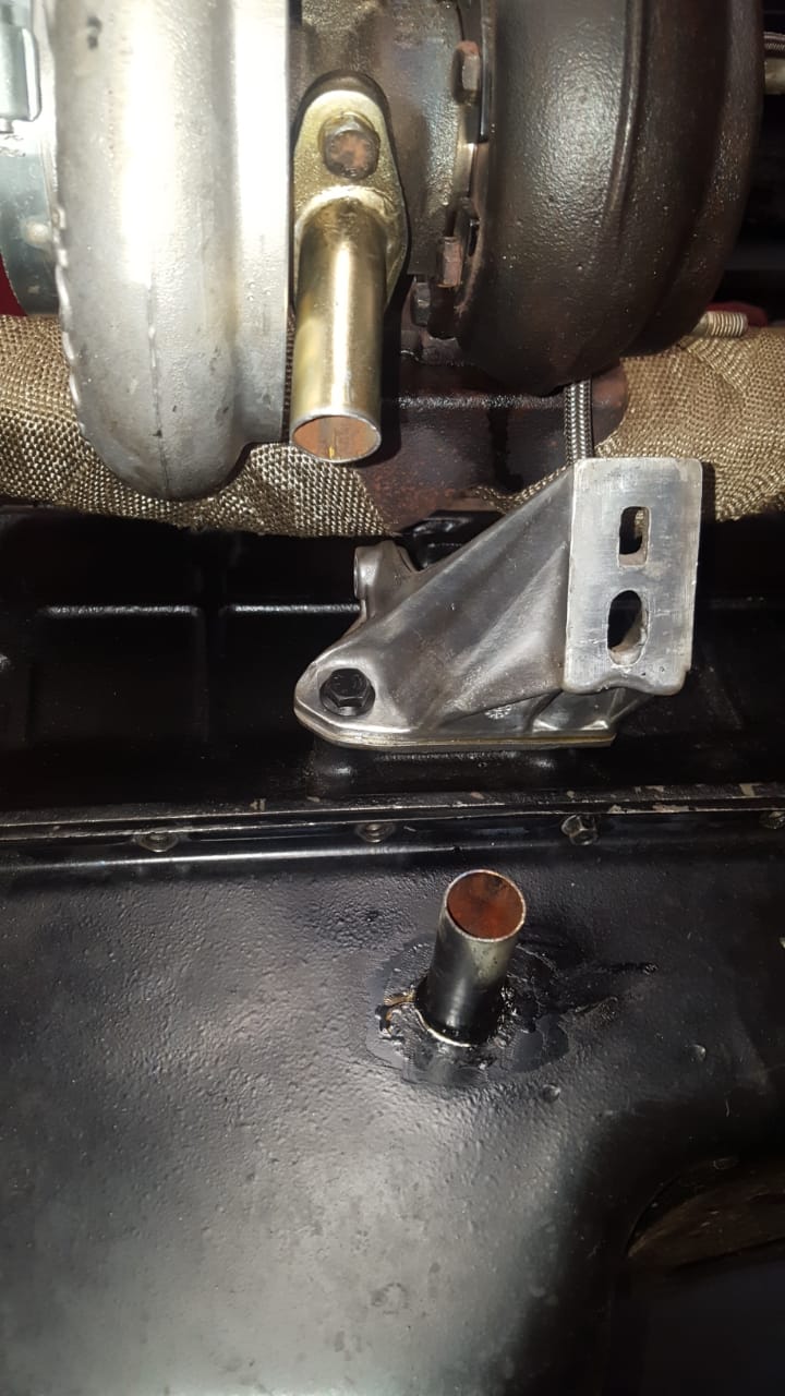

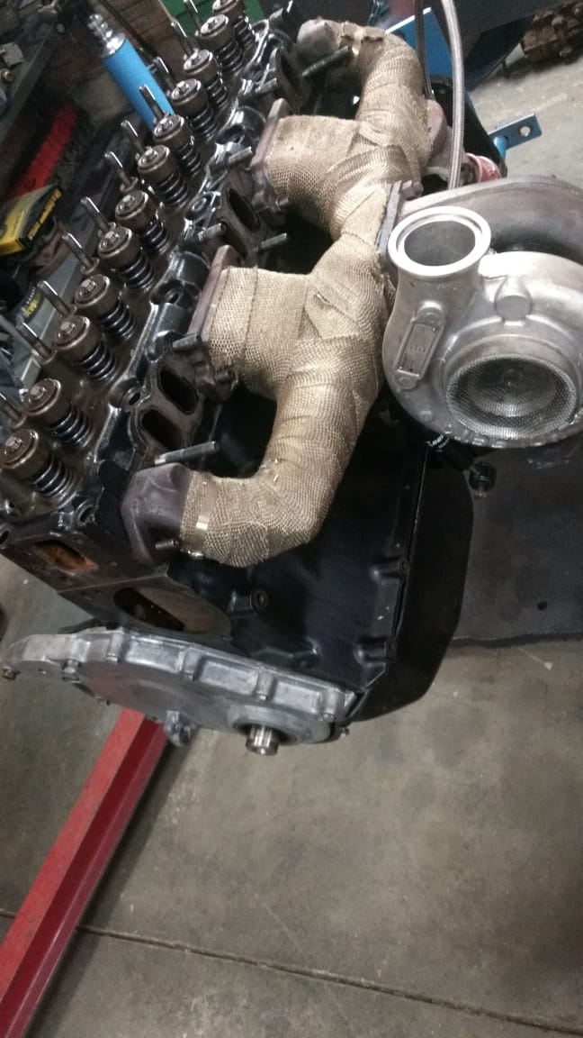

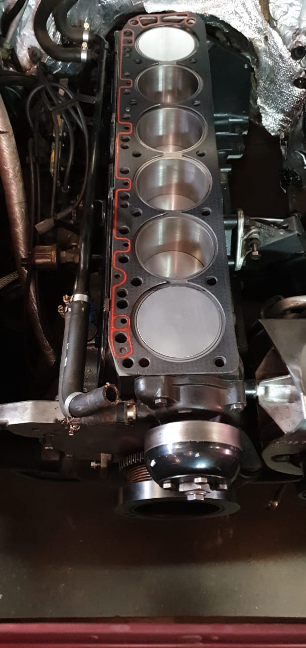

Motor praticamente montado... Novidades (cabeçote novo e anéis oring. Aumentamos, e muito, o diâmetro do retorno da turbina)...

que coisa magnifica...
Só precisa não quebrar mais

Turbina voltou da autorizada , não tinha nada.... Vamos aumentar o respiro do motor.... Suspeitamos disso também...

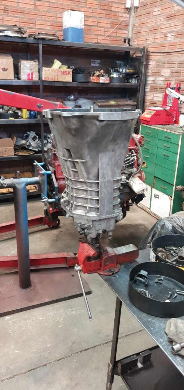

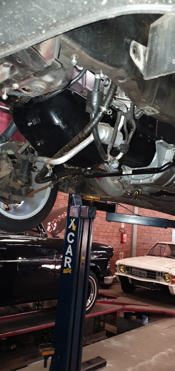

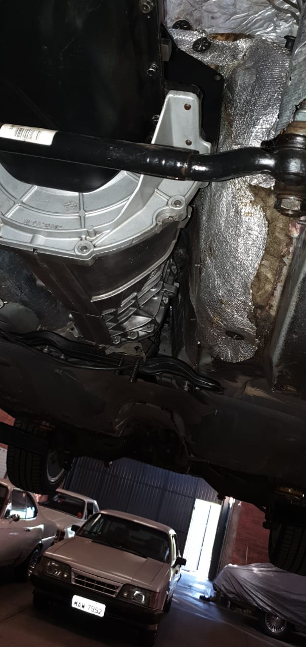

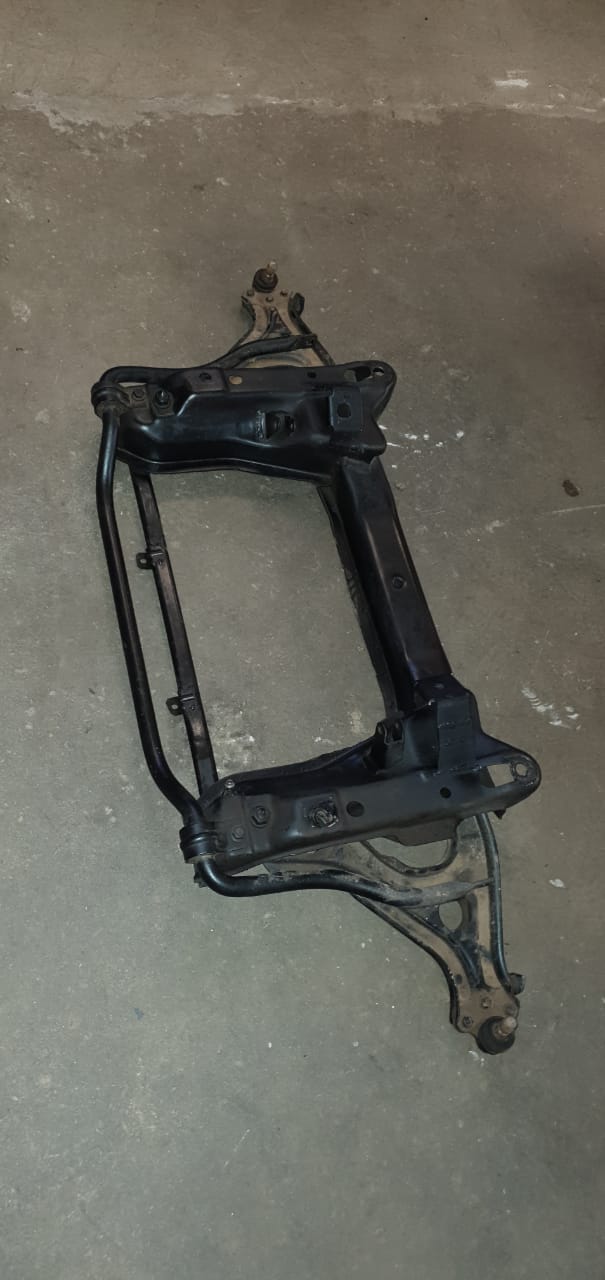

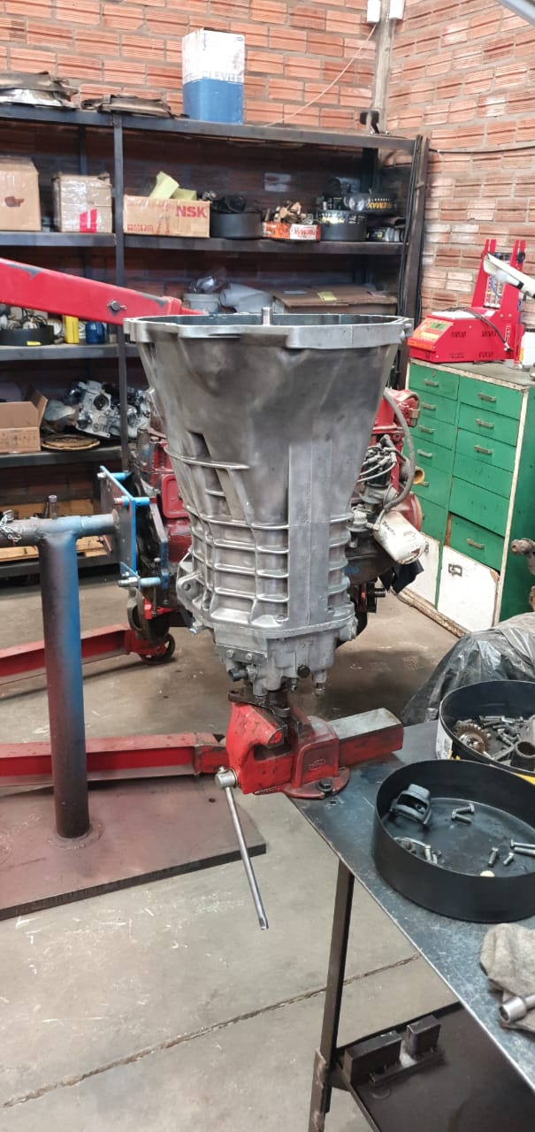

Começaram as montagens..
