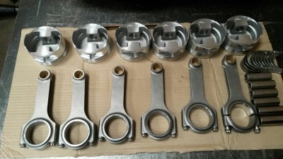

Começou a montagem do motor.... O mecânico é demorado, mas muito bom... Além de meu amigo..pistão iapel cabeça plana, taxa perto de 11. bielas scat de 6 polegadas.

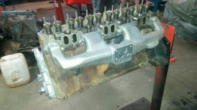

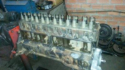

Olhando o motor assim peladão parece até de opala kkk
Entendi. Teoria é uma coisa, mas nada como a experiencia.Chedid escreveu:Andei num opala com câmbio longo.... Achei ruim de arrancar..
haha... É o irmão mais novo do motor de opala..... Muda muita pouca coisa...depois de tudo pronto, o motor será pintado.

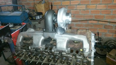

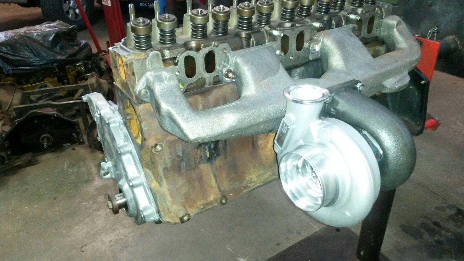

Problemas ... O coletor da beep turbos joga a turbina contra a longarina..

sempre pensei que esse coletor ficasse ao contrário. Tipo... com a turbina "pra sima".
Ps. ÓIA U TAMANHO DESSE CARACOL!
Fica assim mesmo o coletor... A turbina tem dimensões parecidas com a .70 da master vendida para omega. Então devia caber. Na verdade é um coletor de opala adaptado para omega.... e por isso aconteceu o problema....desrespeito com os consumidores e proprietários de omega.
