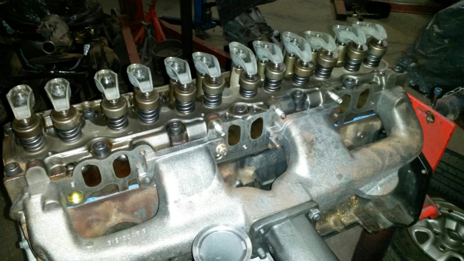

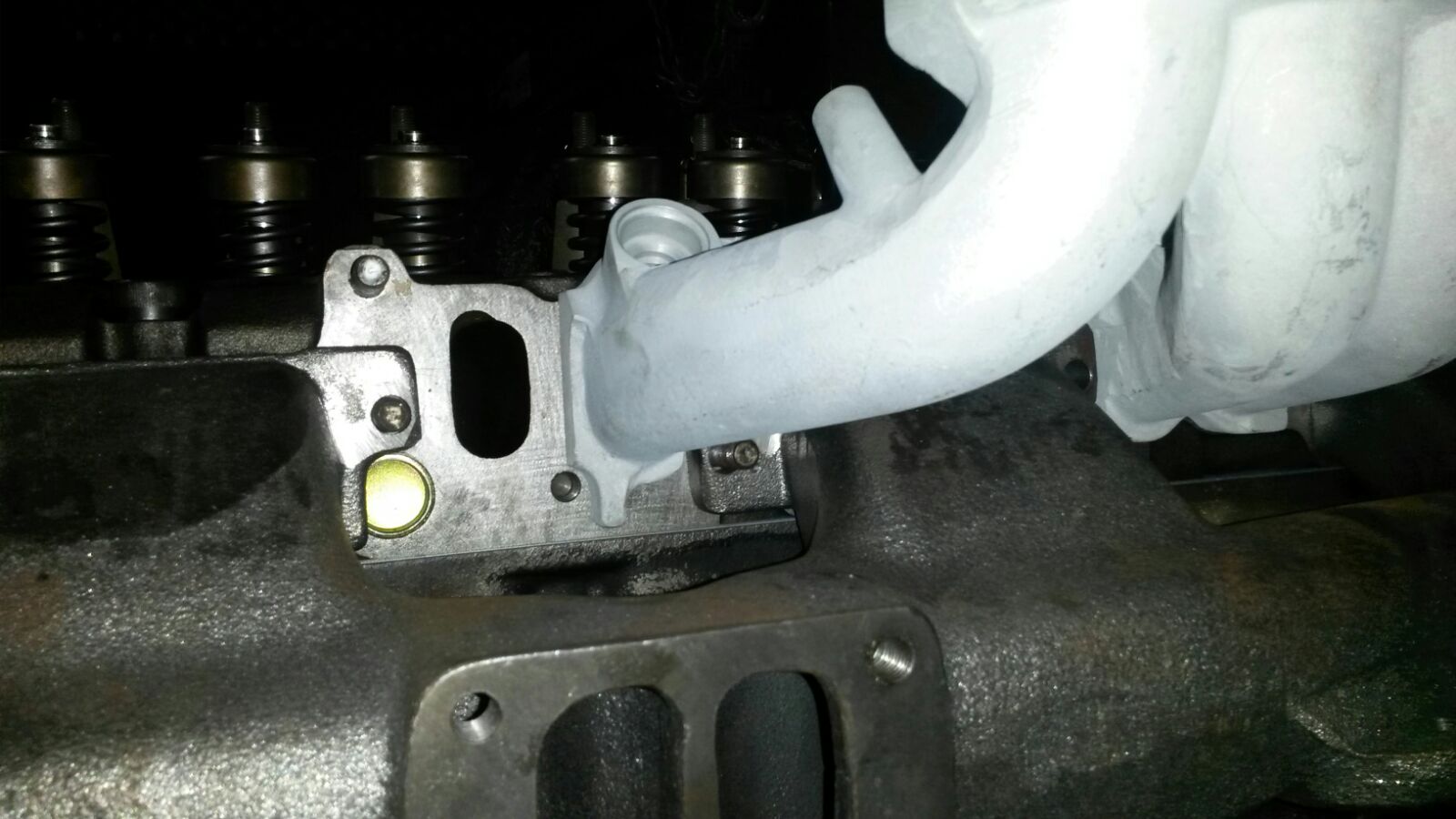

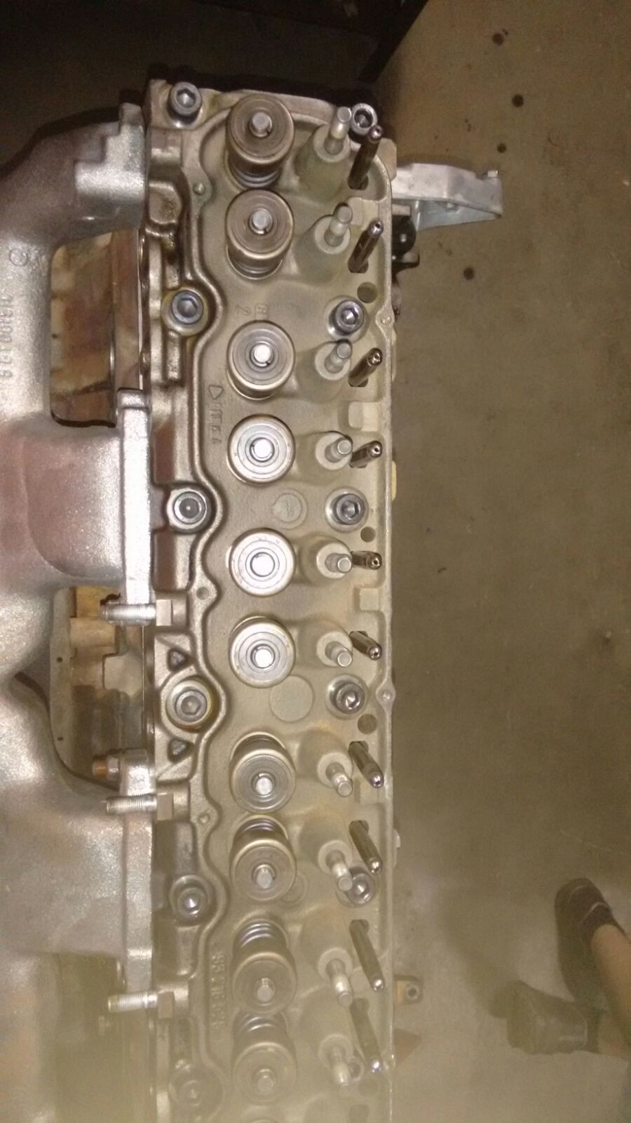

Mas uma surpresa do super coletor nacional.... Veio empenado...
Chegou a mandar essa foto para o fabricante?
Caro amigo, já desisti..... não me responderam sequer a primeira reclamação...Brasil é fogo... deixo aqui minha total reprovação pelos produtos da Beep turbos.

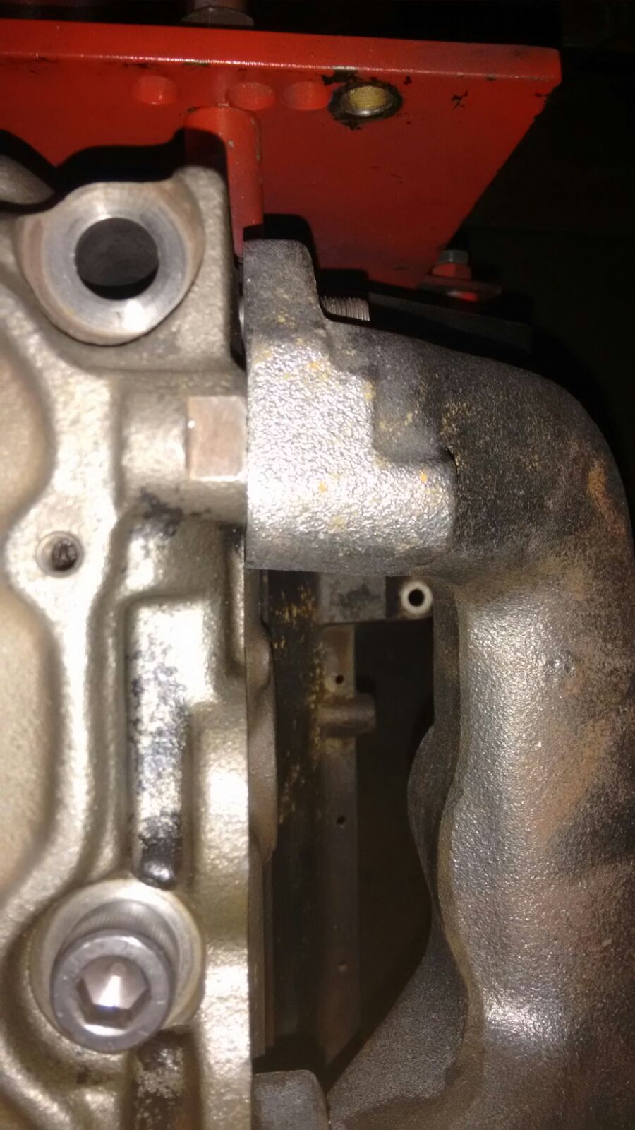

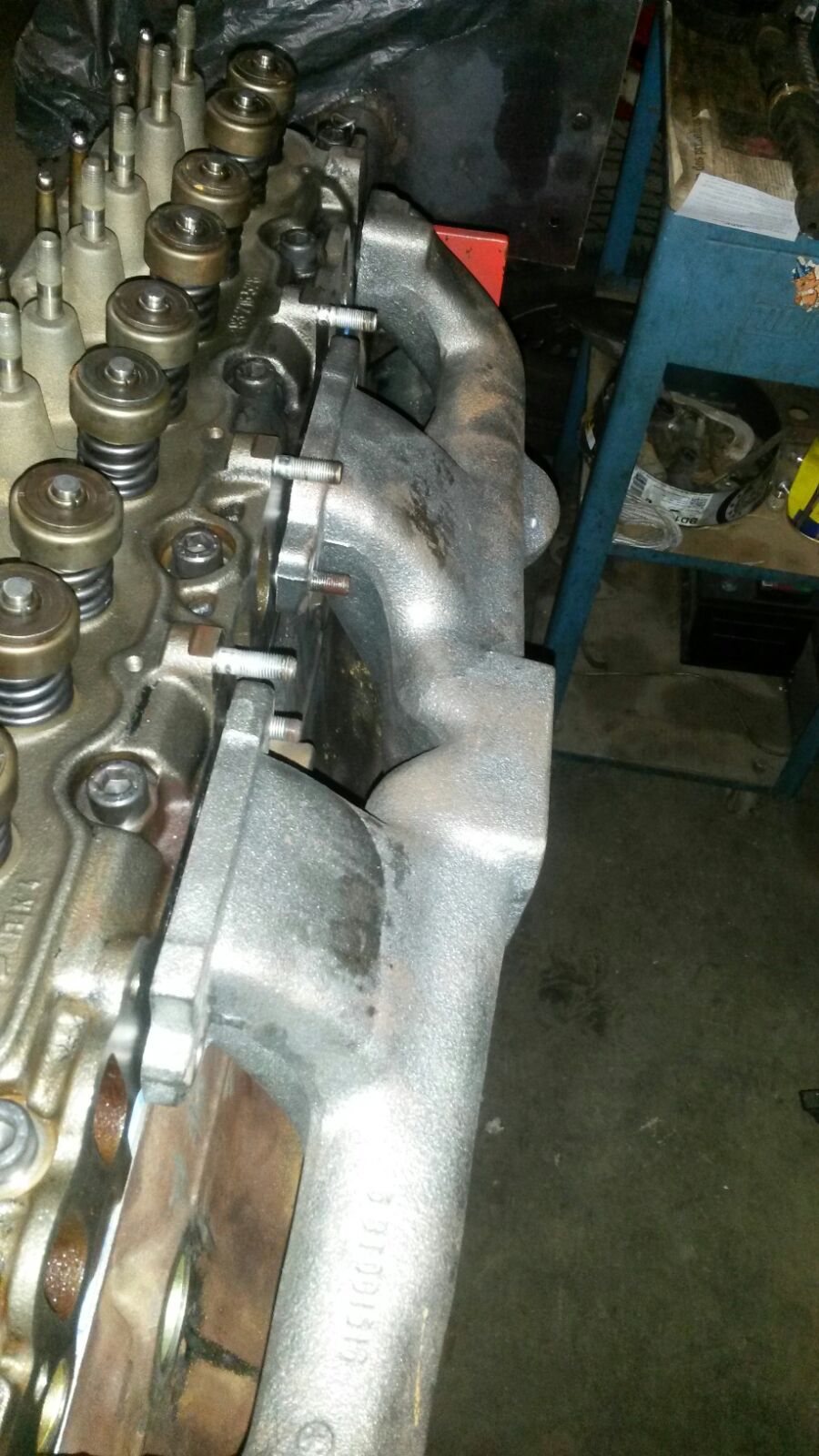

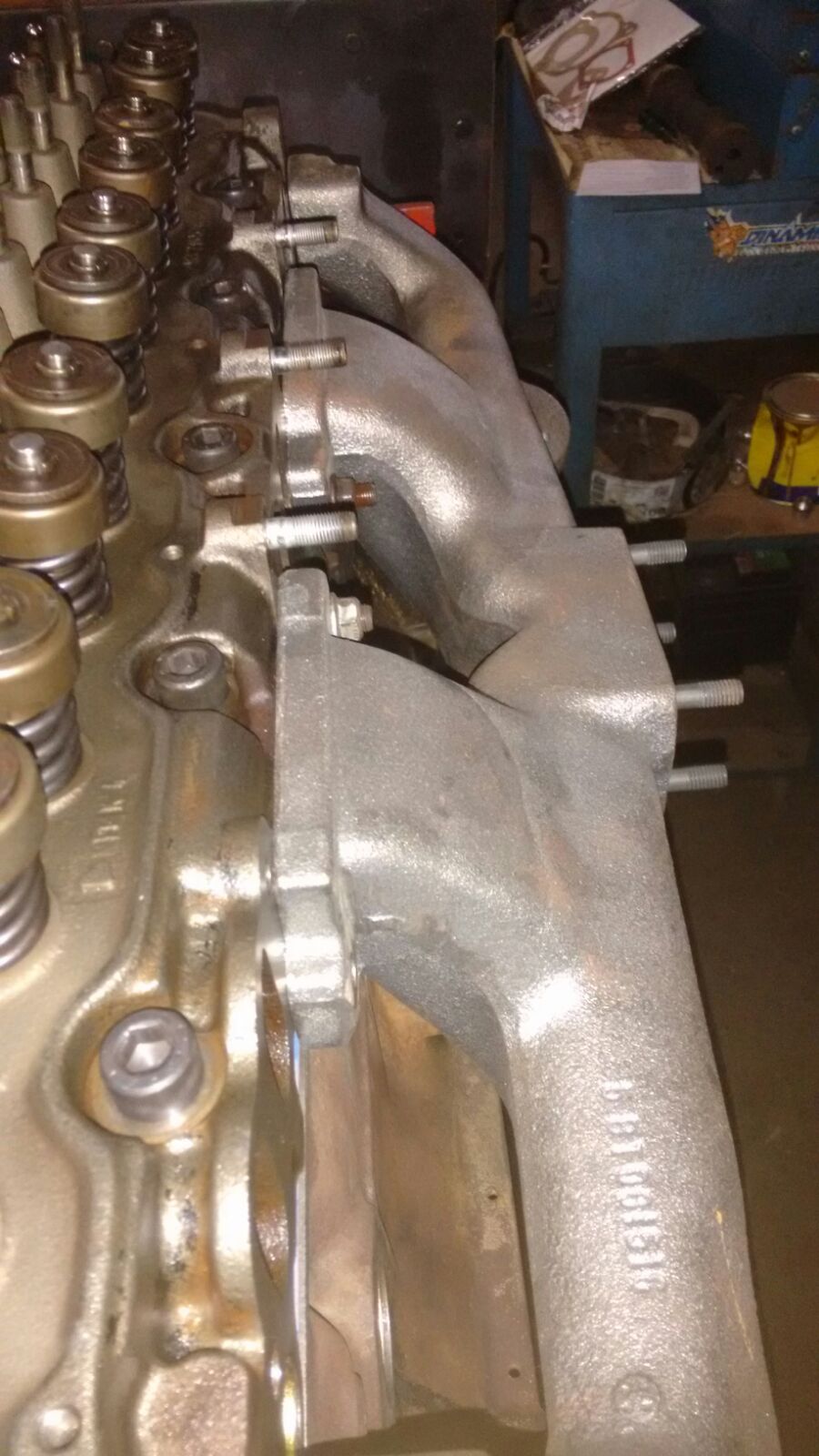

coletor aplainado... "só" tivemos que tirar 2mm...
A outra foto é a prova de que o coletor poderia ter sido feito mais para cima, evitando que a turbina venha a bater na longarina.. Na verdade é um coletor de opala para omega. Outra coisa, meu antigo omega usava .70 da master e o cara que instalou me confirmou que deu várias marretadas na longarina, o que pode ferrar com a geometria do carro. Portanto, diferente do que eles dizem... não cabe a .70 sem entortar a longarina... Ajudem a espalhar isso, porque tanto a spa quanto a beep omitem este dado.
Inclusive o mais revoltante é que tem vendedor no Ml dizendo o contrário....
