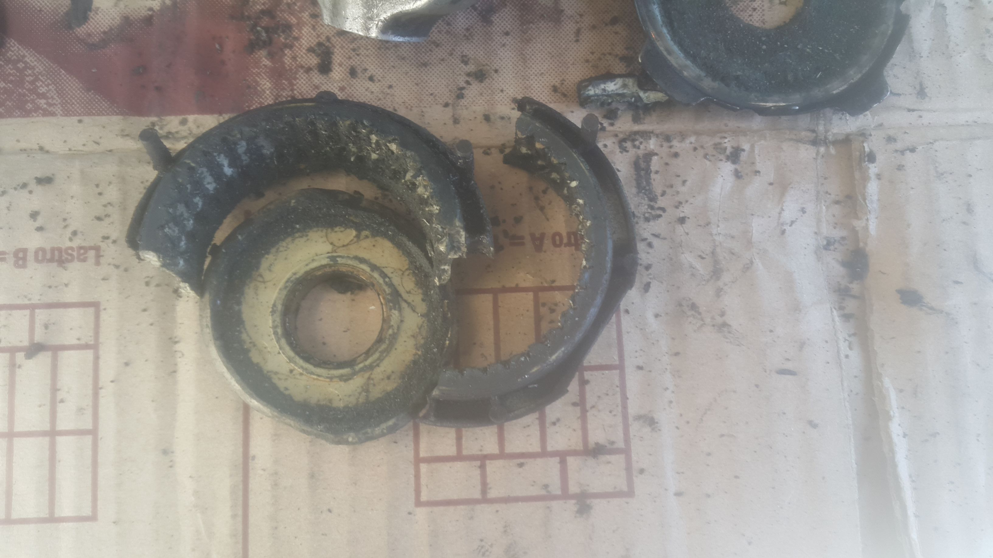

Meu arranque estava ruim desde que comprei o carro... isso em 2010.... rs..... a planetária tava quebrada e volta e meia ou escapava ou fazia um barulho de algo arrastando ao ligar.... Em 2014 tirei o arranque num curso de elétrica, confirmei que era a planetária.... comprei ela e um porta escovas e deixei no porta luvas....

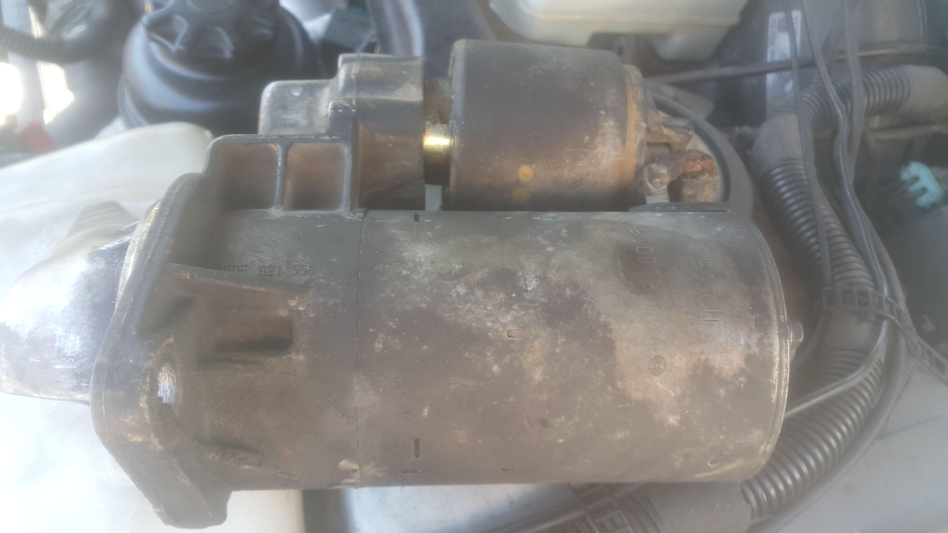

Quinta de noite ao ir pra aula, parei no posto pra abastecer e na hora que virei a chave vi o arranque dando tchau... rs

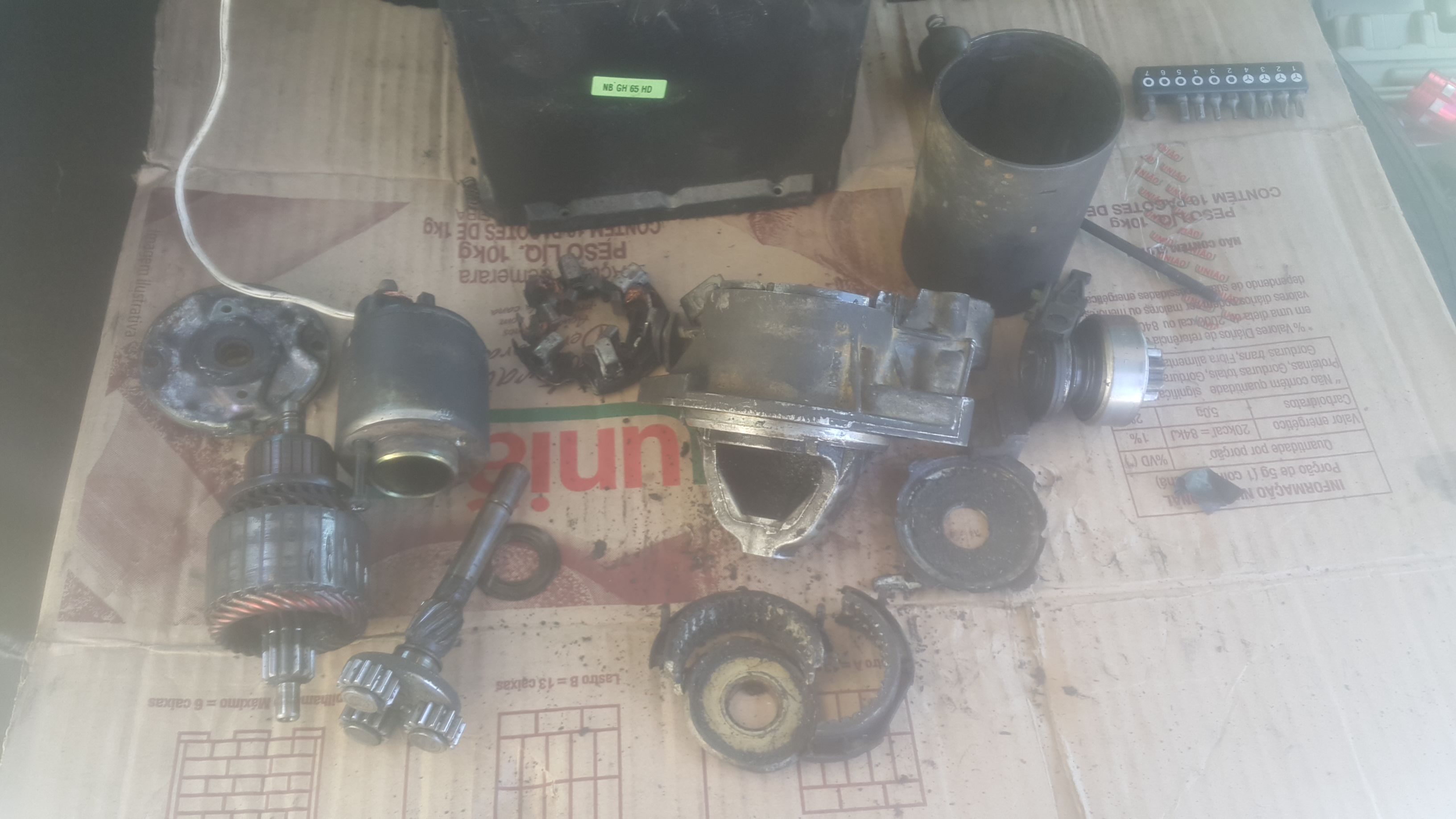

Na sexta tirei ele fora pra arrumar, e só terminei hoje pq tinha montado um negócio errado... rs
agora tá zero.... parece manteiga.... hehe

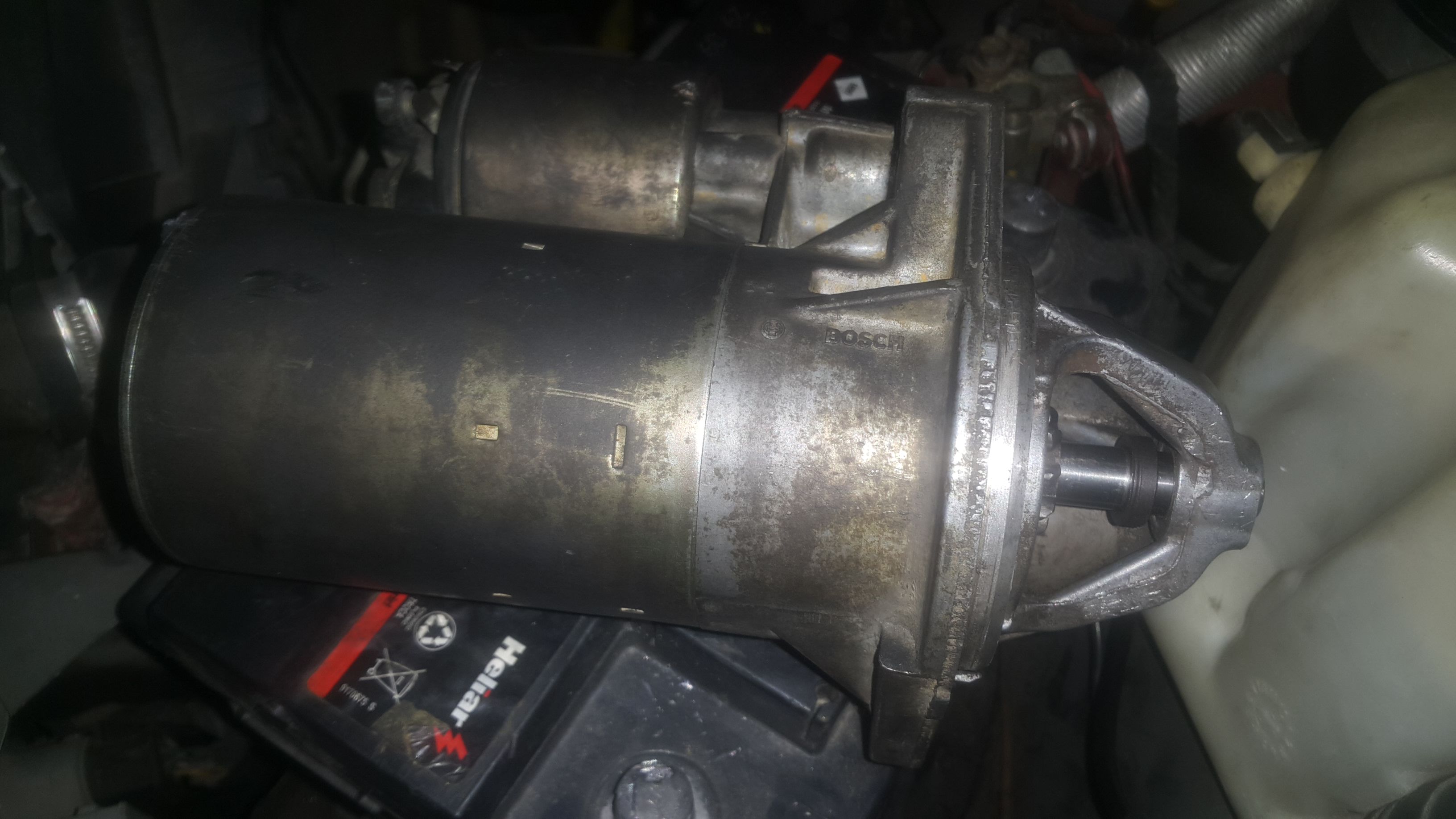

Bacana Leo, neste fds que passou arrumei o motor de arranque do meu, era o automático que estava ruim, esses motor do omega e muito facil reparar
Pois é... botei uma graxa branca nele na planetária....

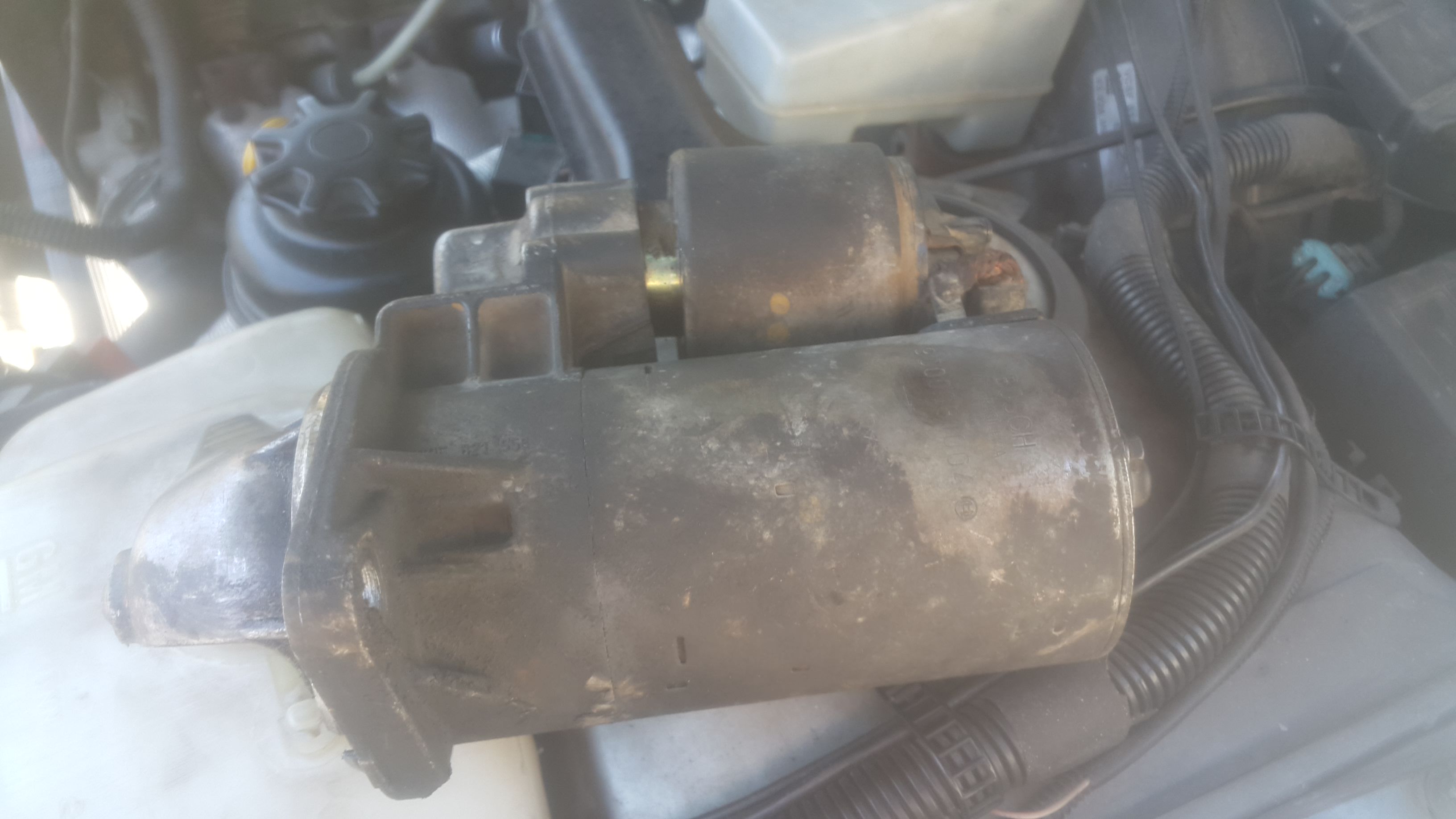

Então.... fiquei pensando se não é a cremalheira com dentes gastos.....
Sábado fui ligar o carro e na primeira virada ele girou livre..... na segunda funcionou normal.... Pode ser tb que o automático não esteja funcionando legal e por isso desacopla ou que o bendix esteja indo....
Mas se fosse o bendix, não faria sentido eu desligar e ele funcionar... sei lá.... acho que vou deixar assim até dar pau de novo.. rs

Tem que tirar para ver
