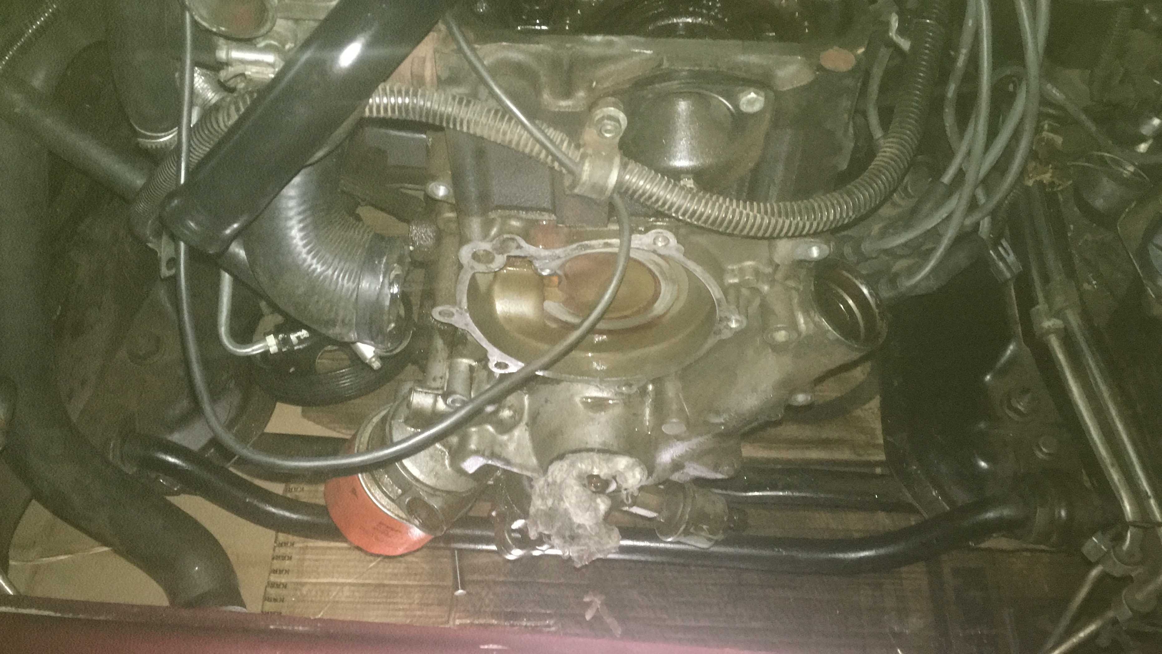

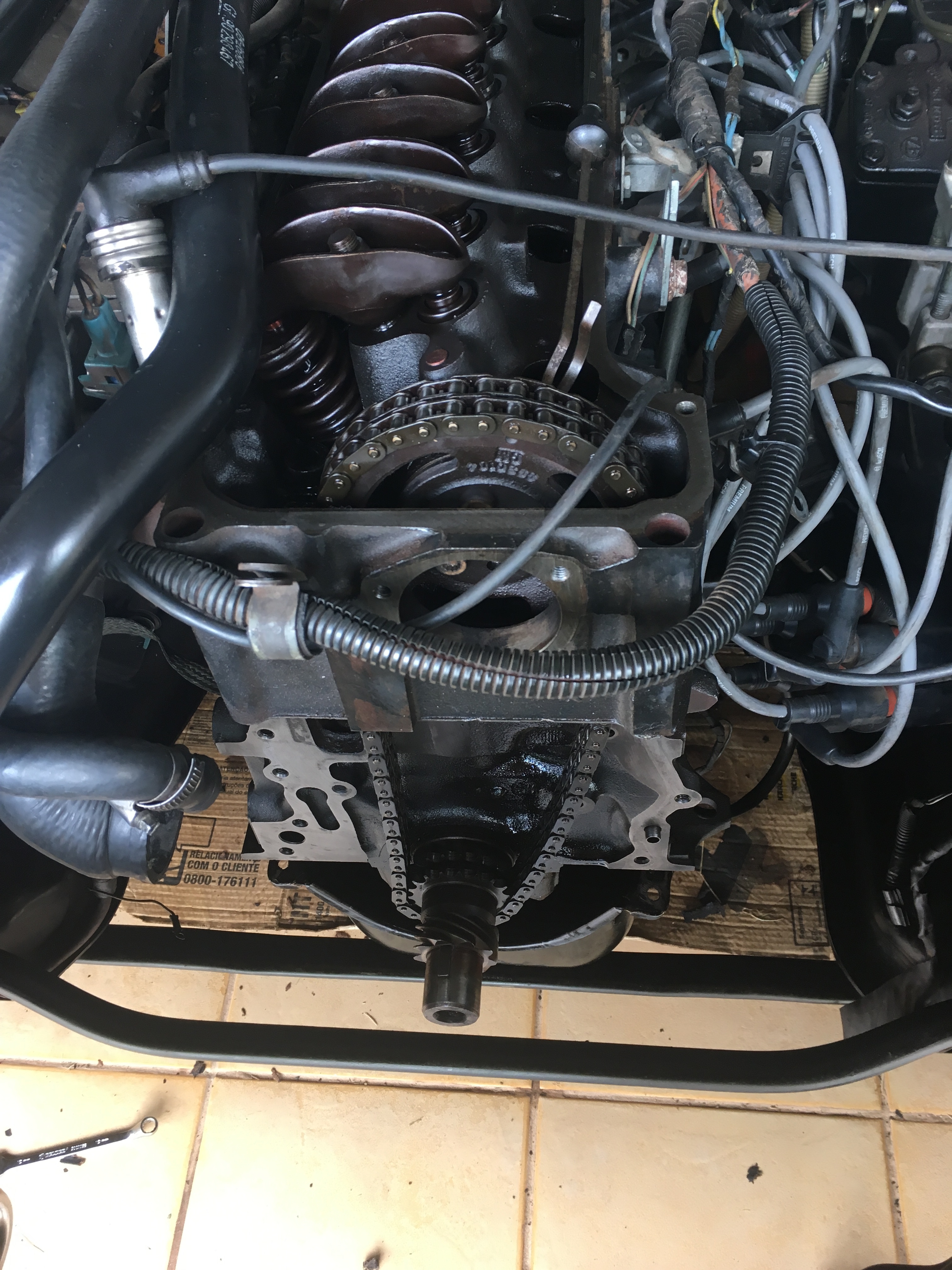

Março/Abril 2018: desmontagem carcaça distribuição

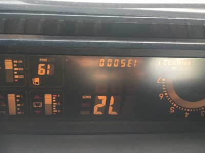

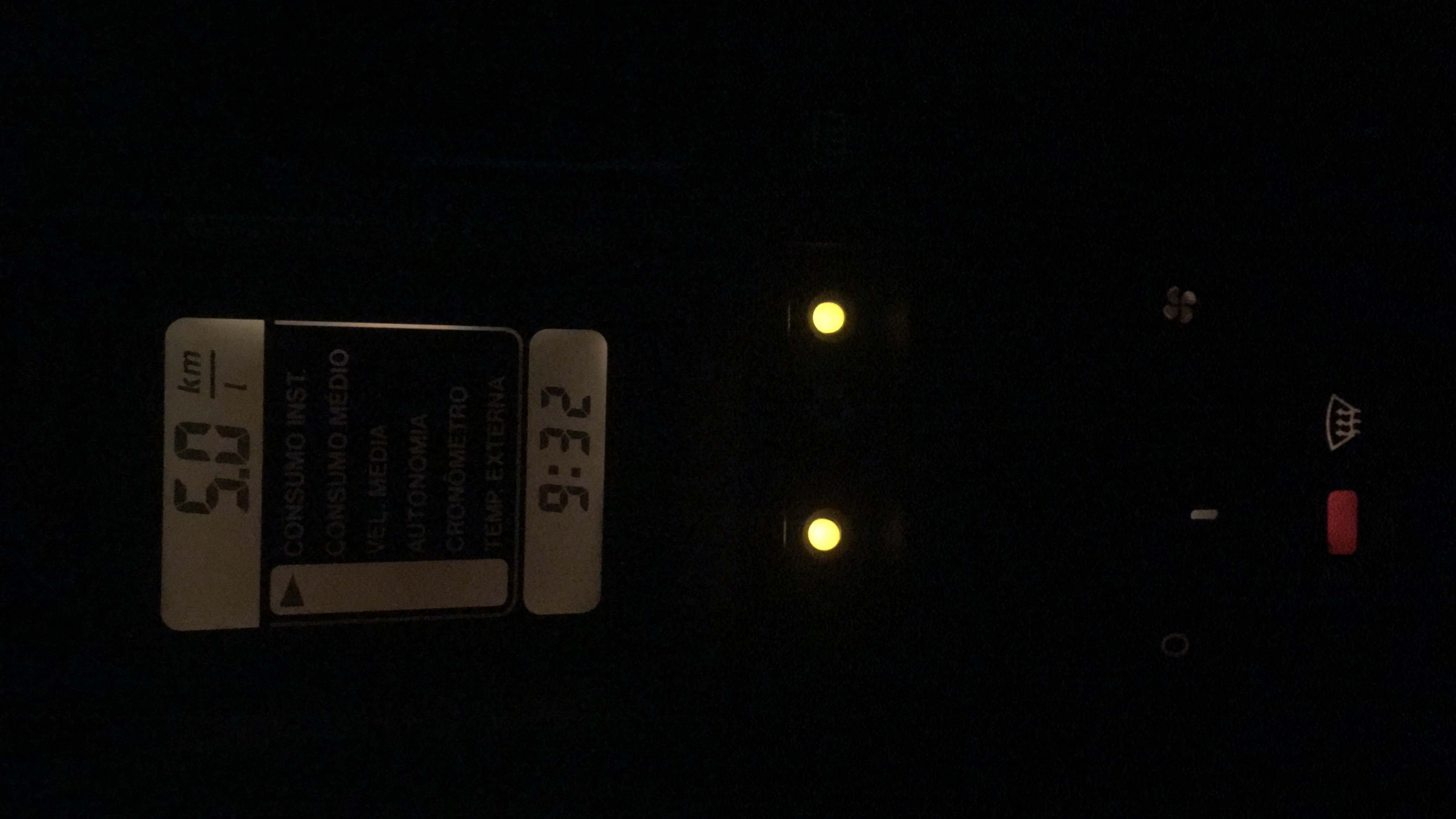

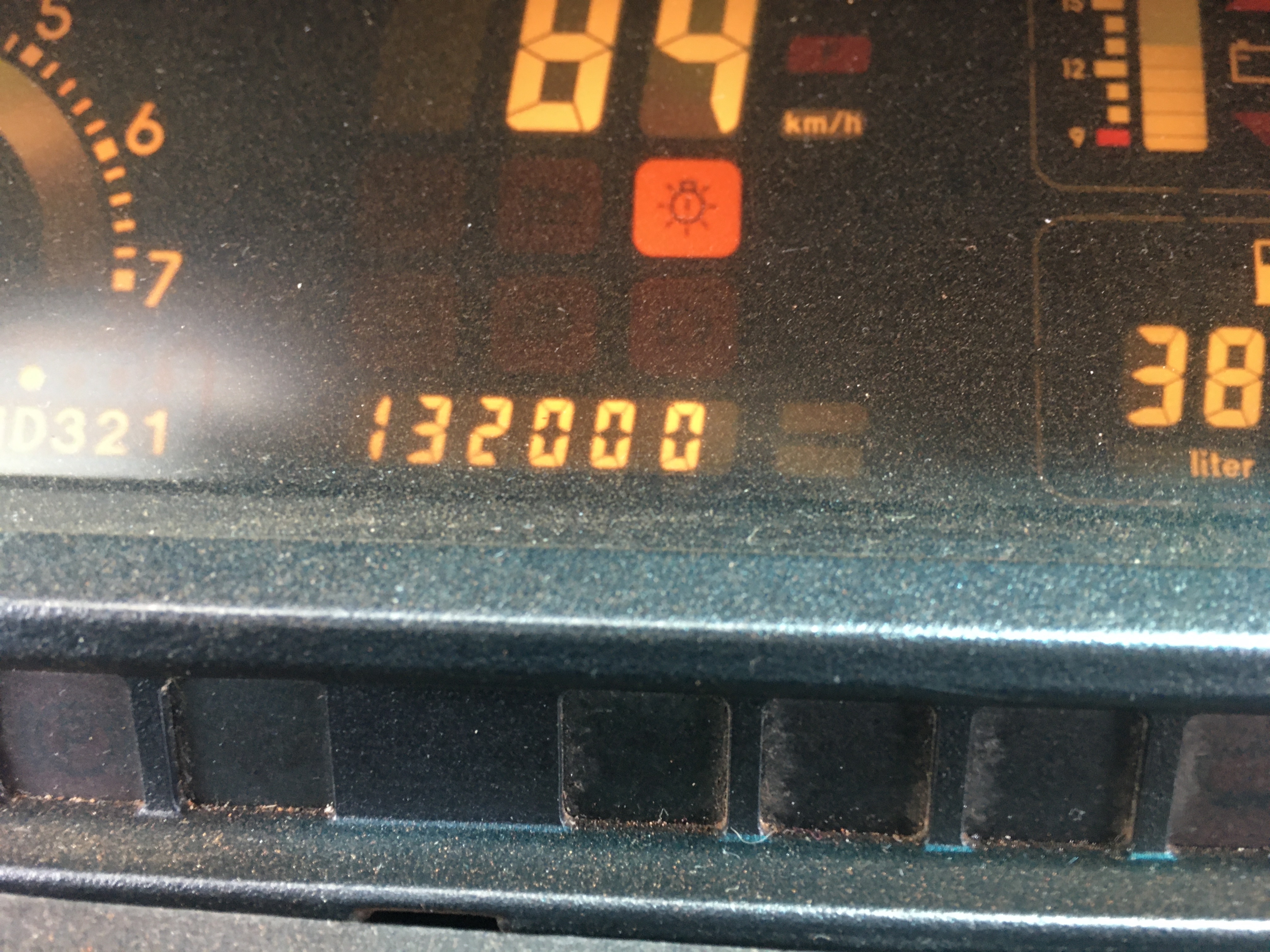

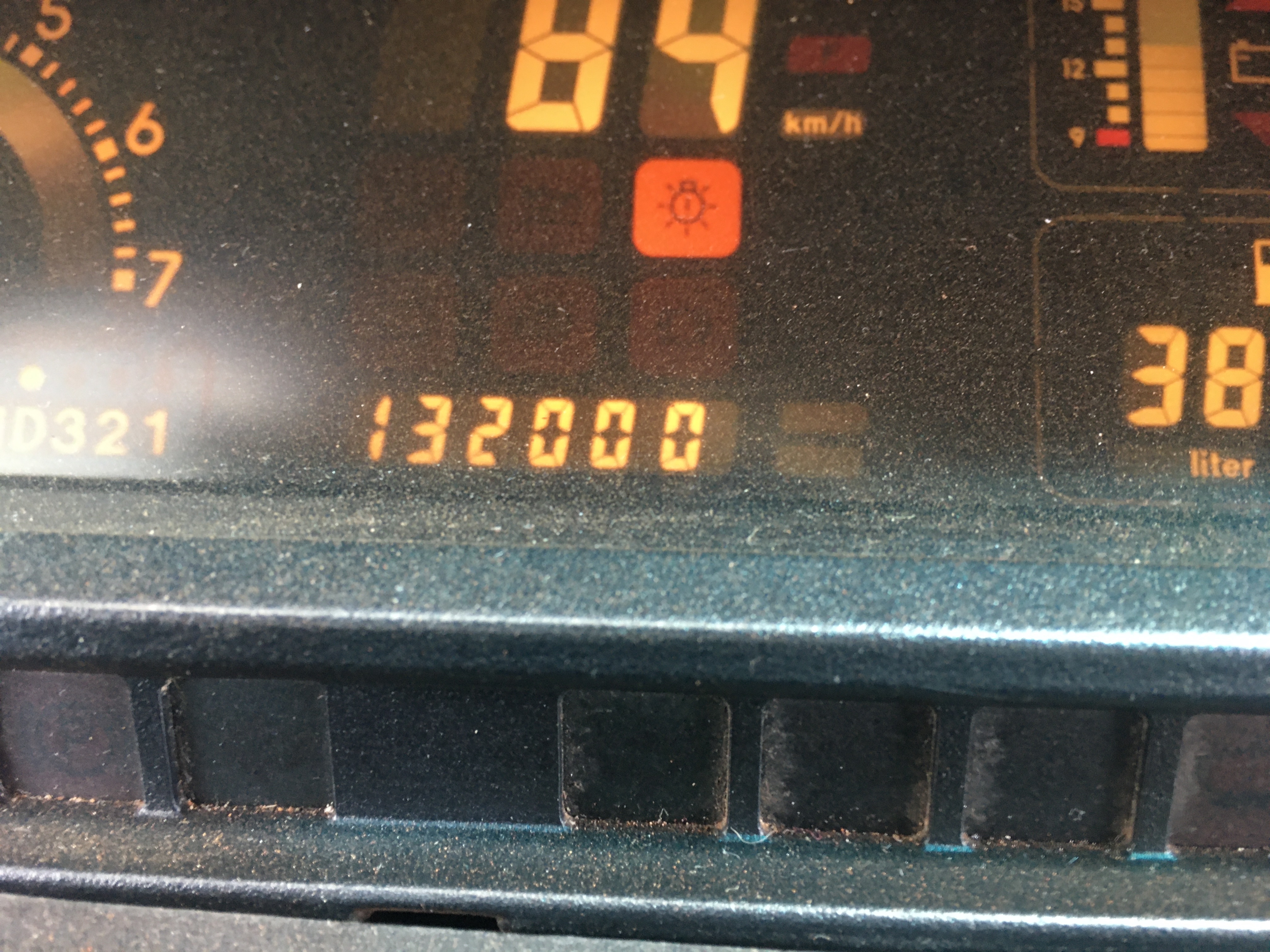

Agosto 2020, 132.000km. O check de lampada acendeu bem na hora por conta de um mal contato no polo da lâmpada traseira esquerda.

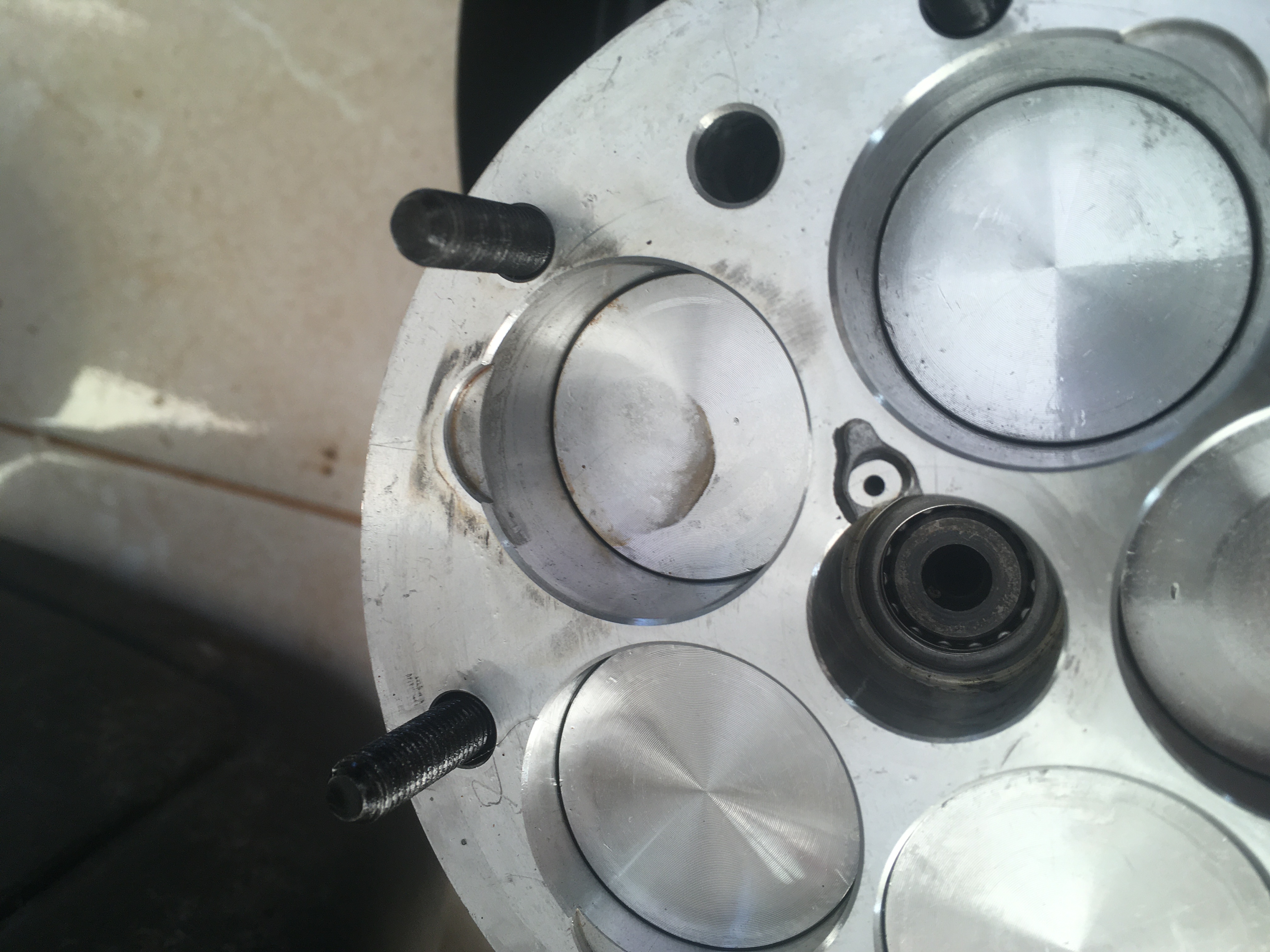

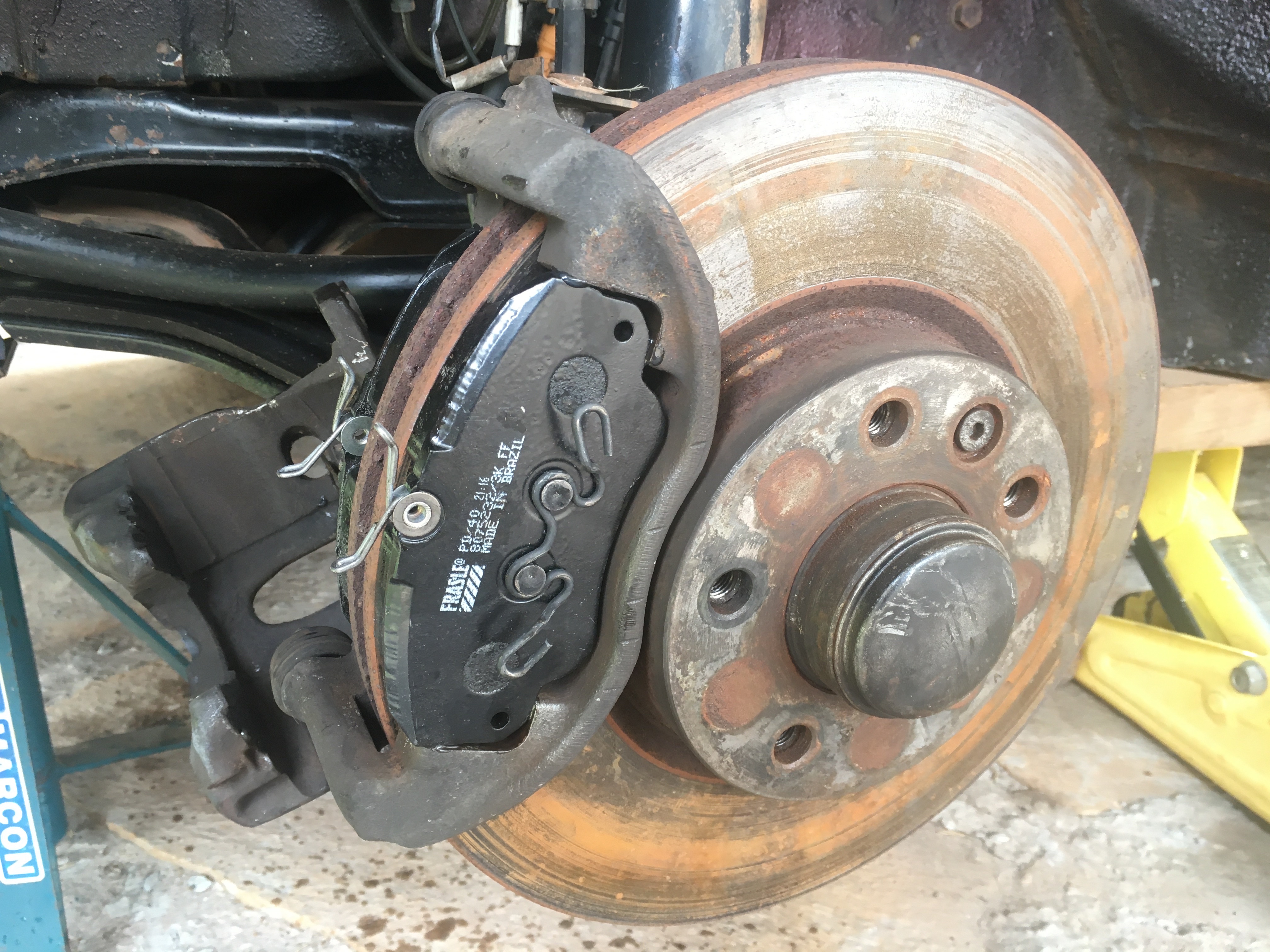

Outubro 2021: Troca pastilhas, não por desgaste, mas as anteriores estavam agarrando no cavalete e freando a roda.

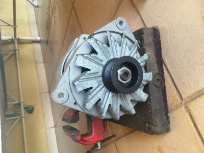

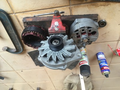

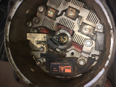

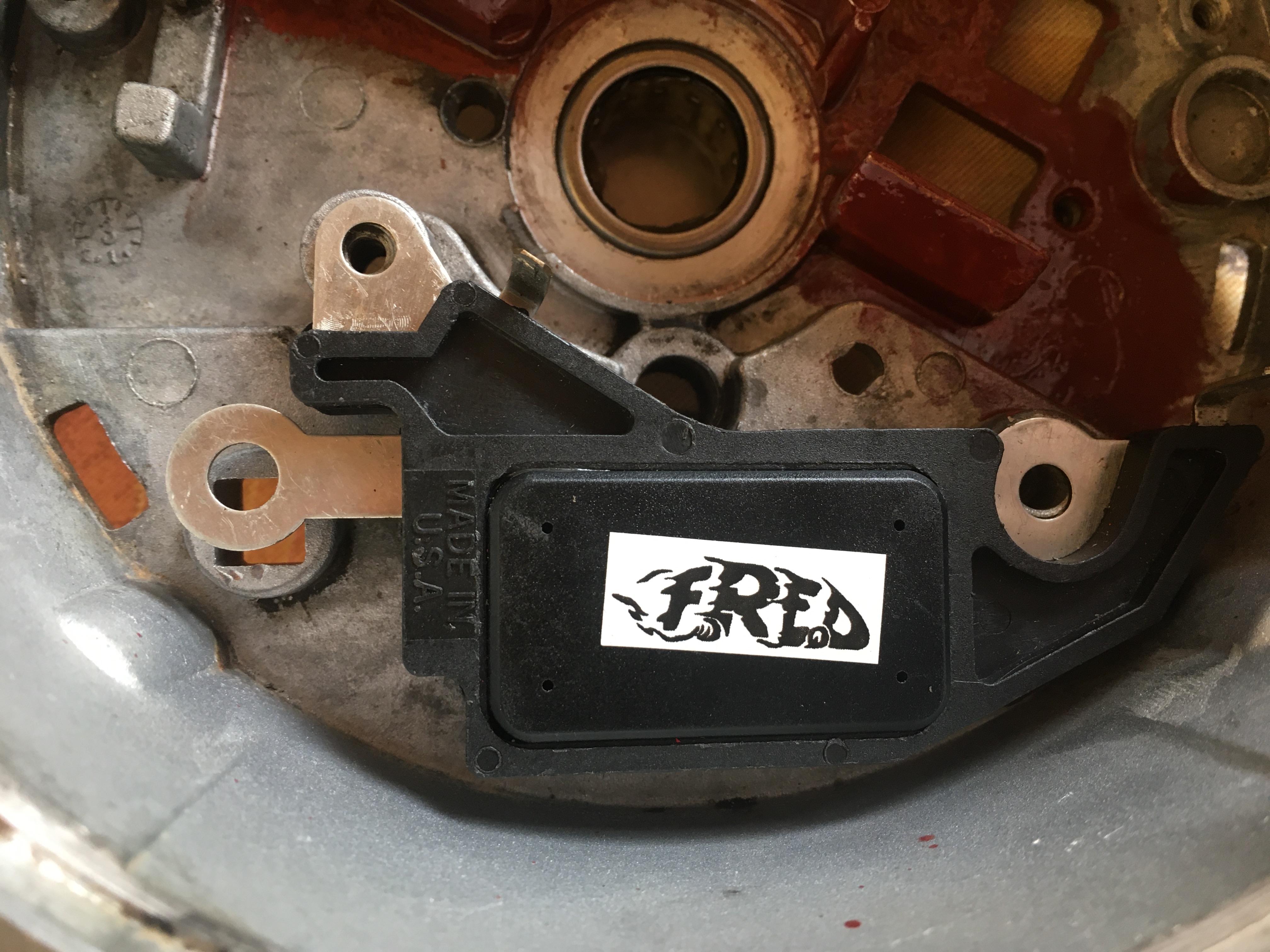

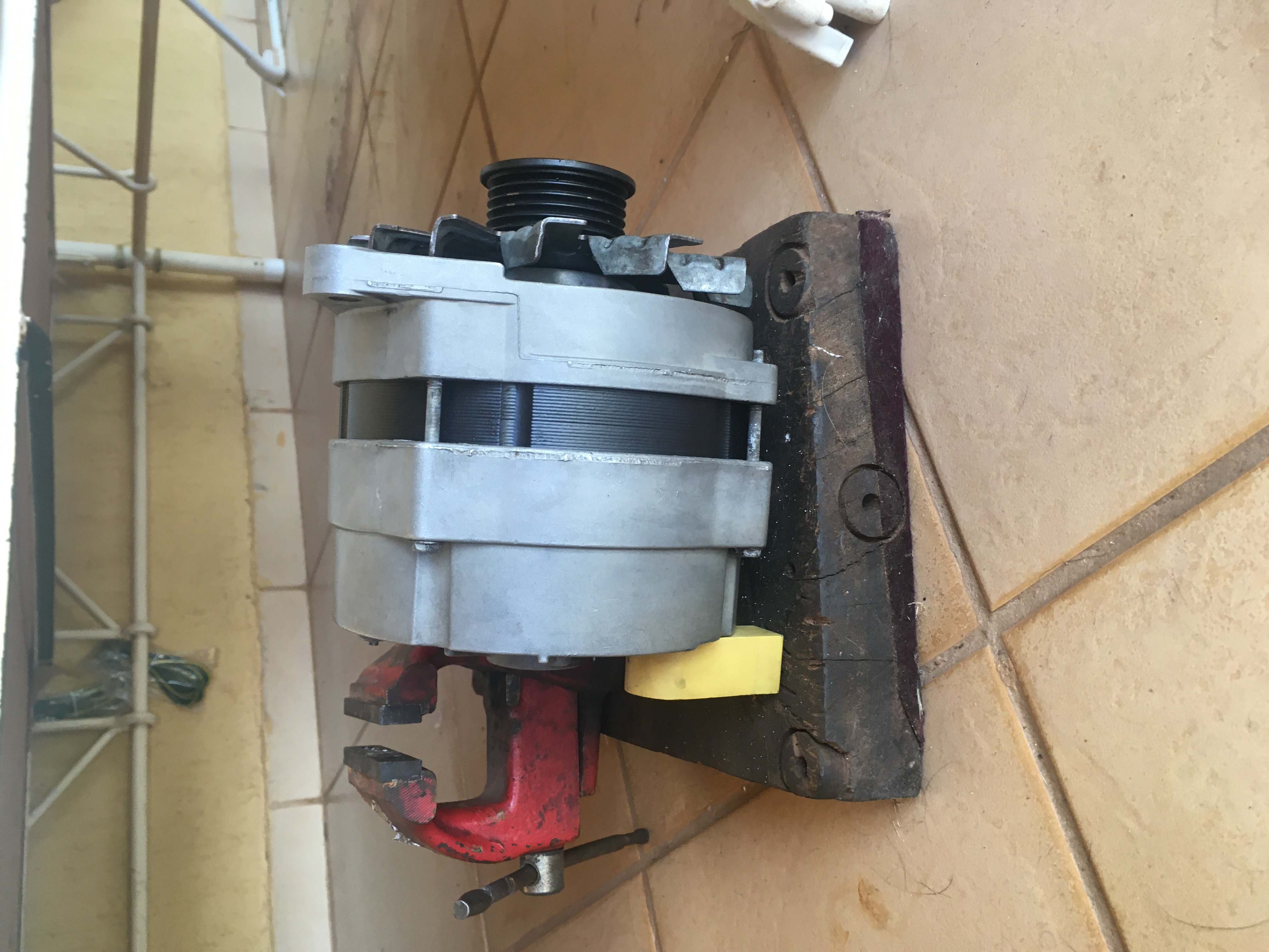

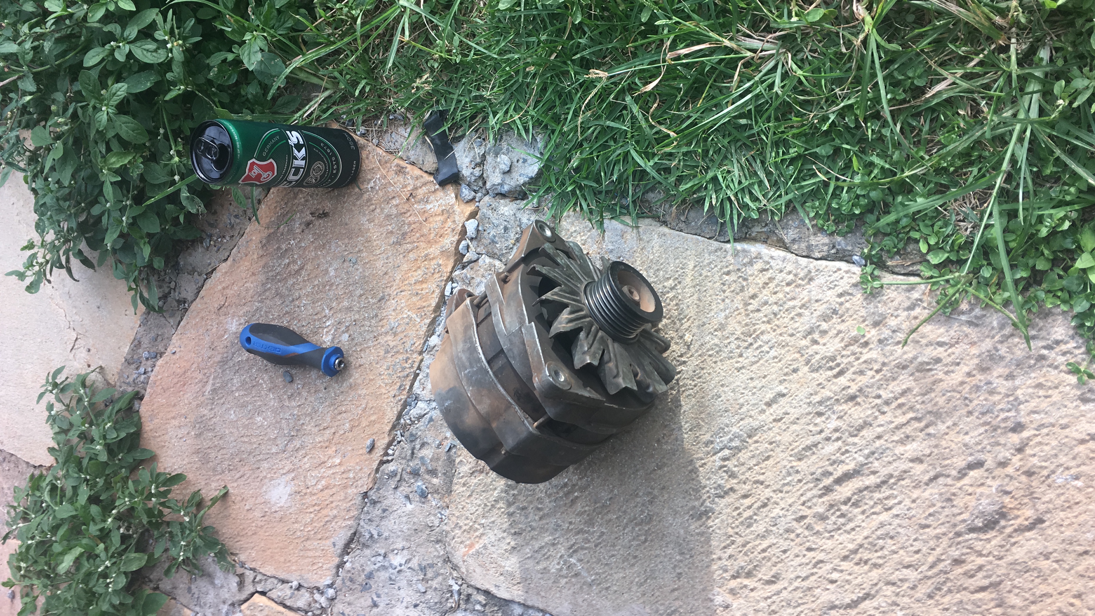

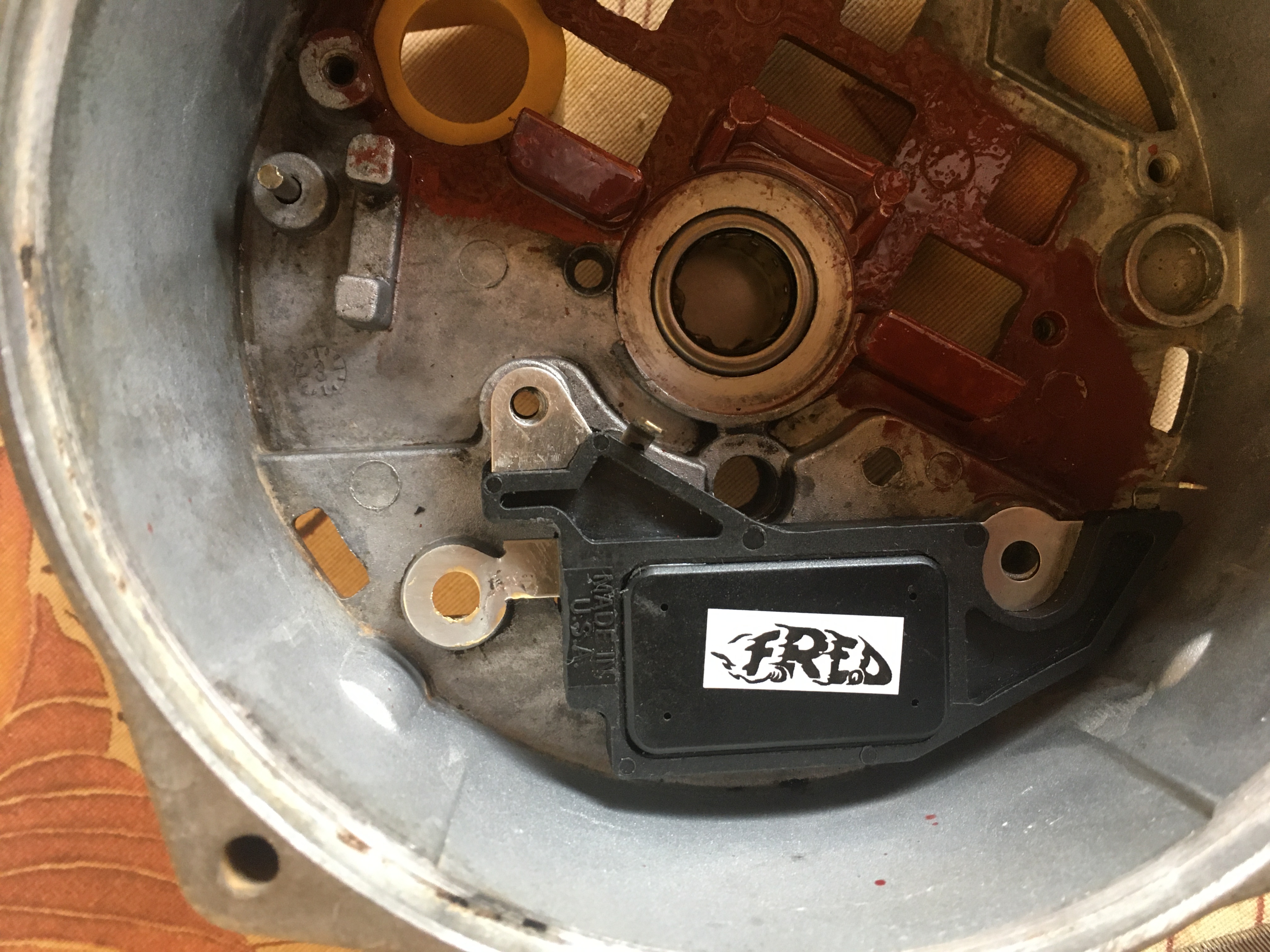

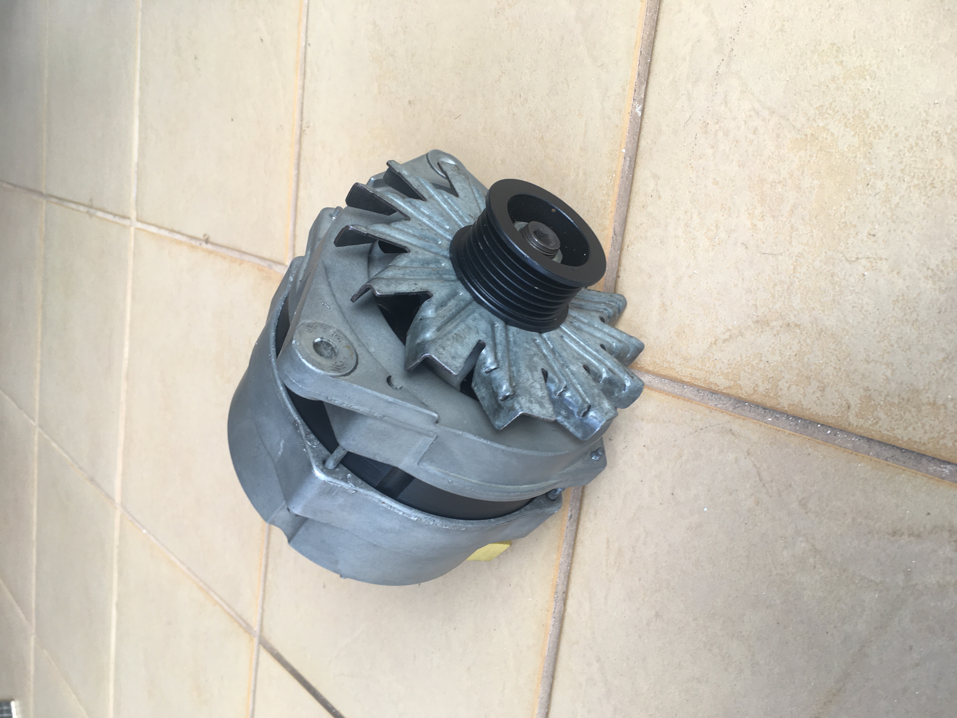

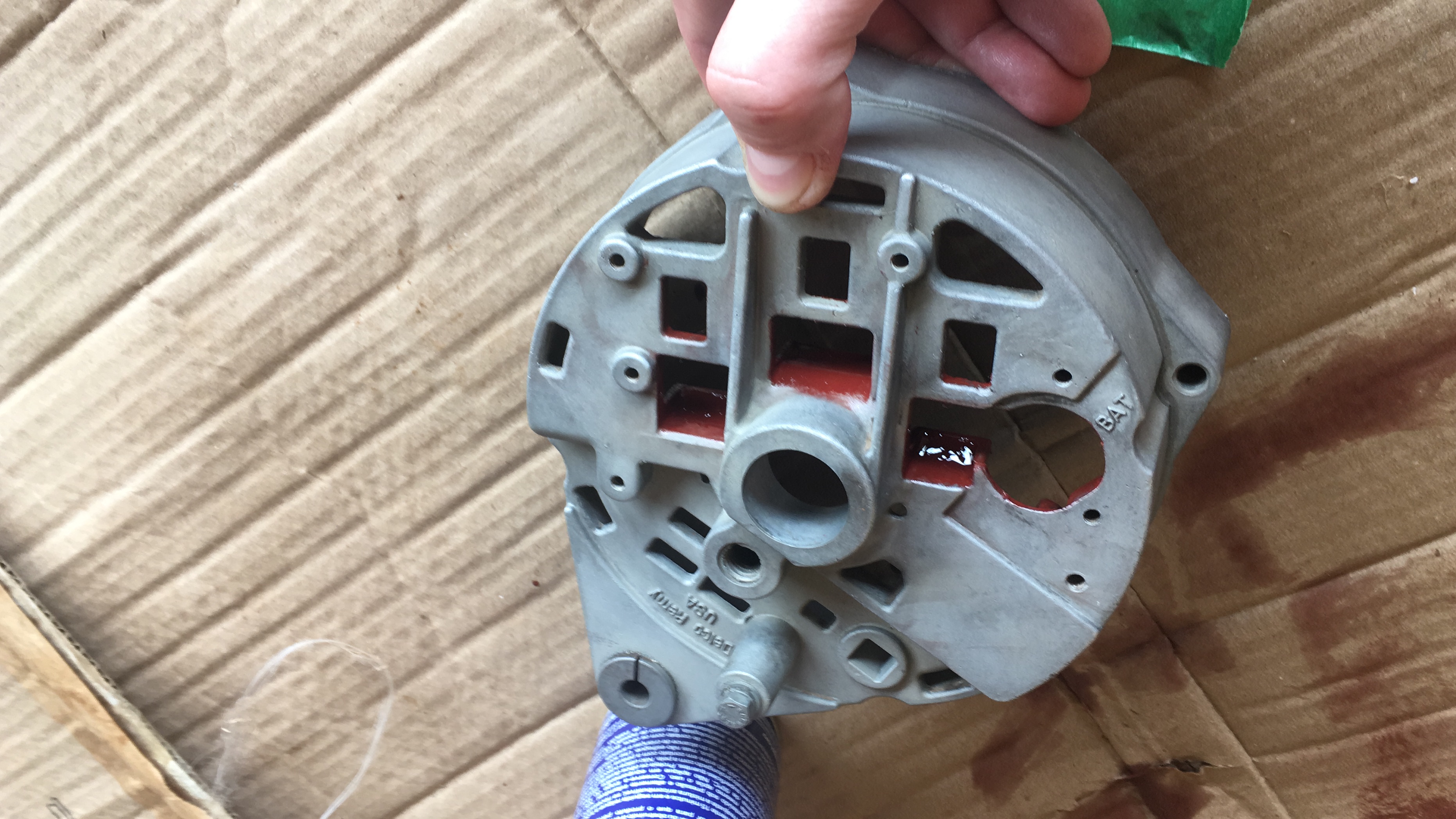

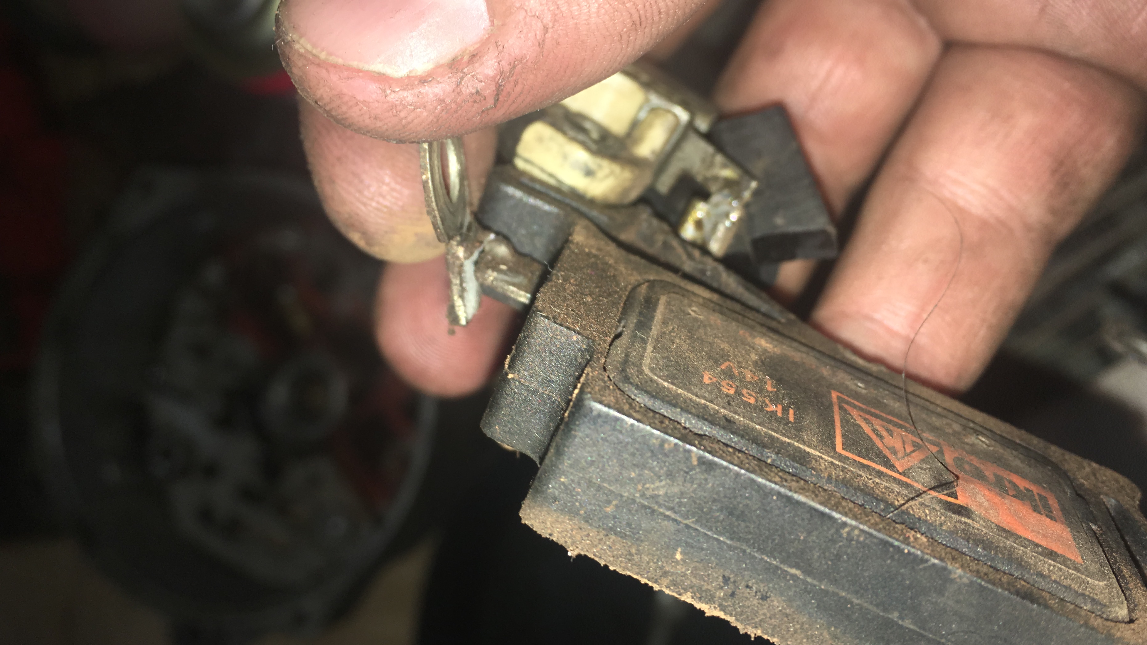

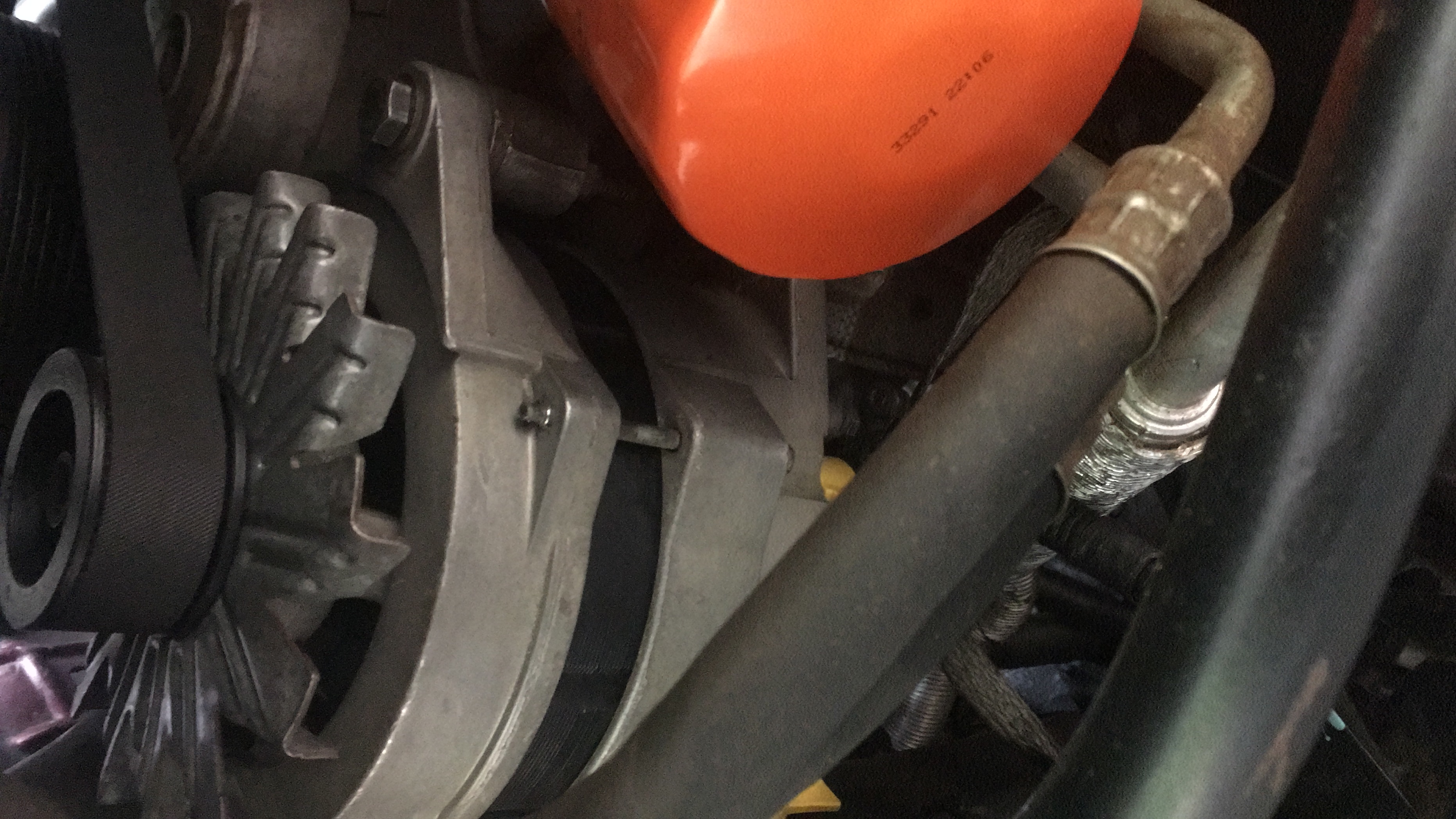

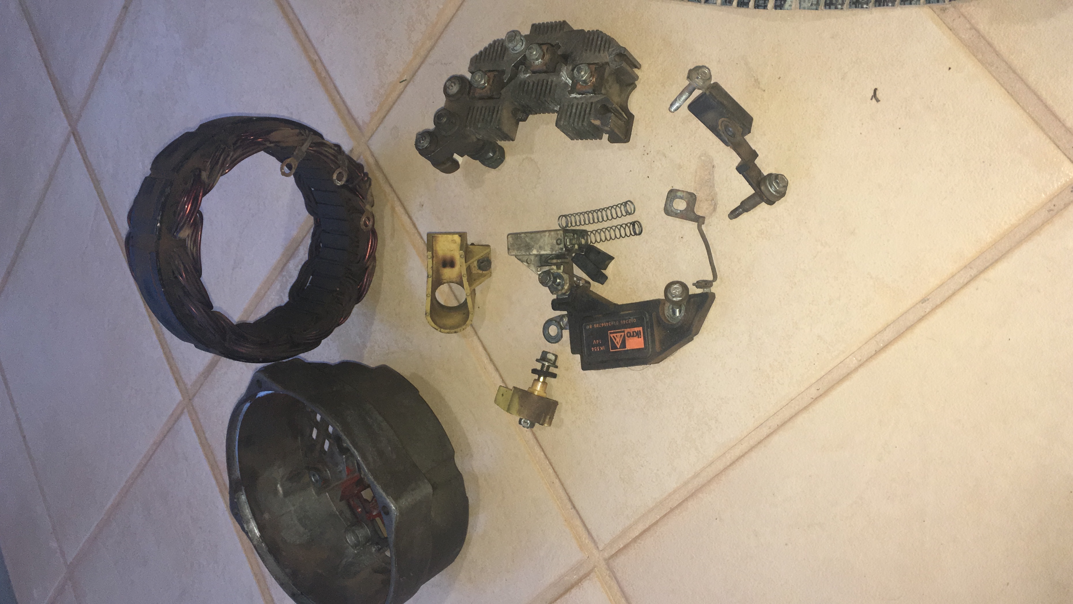

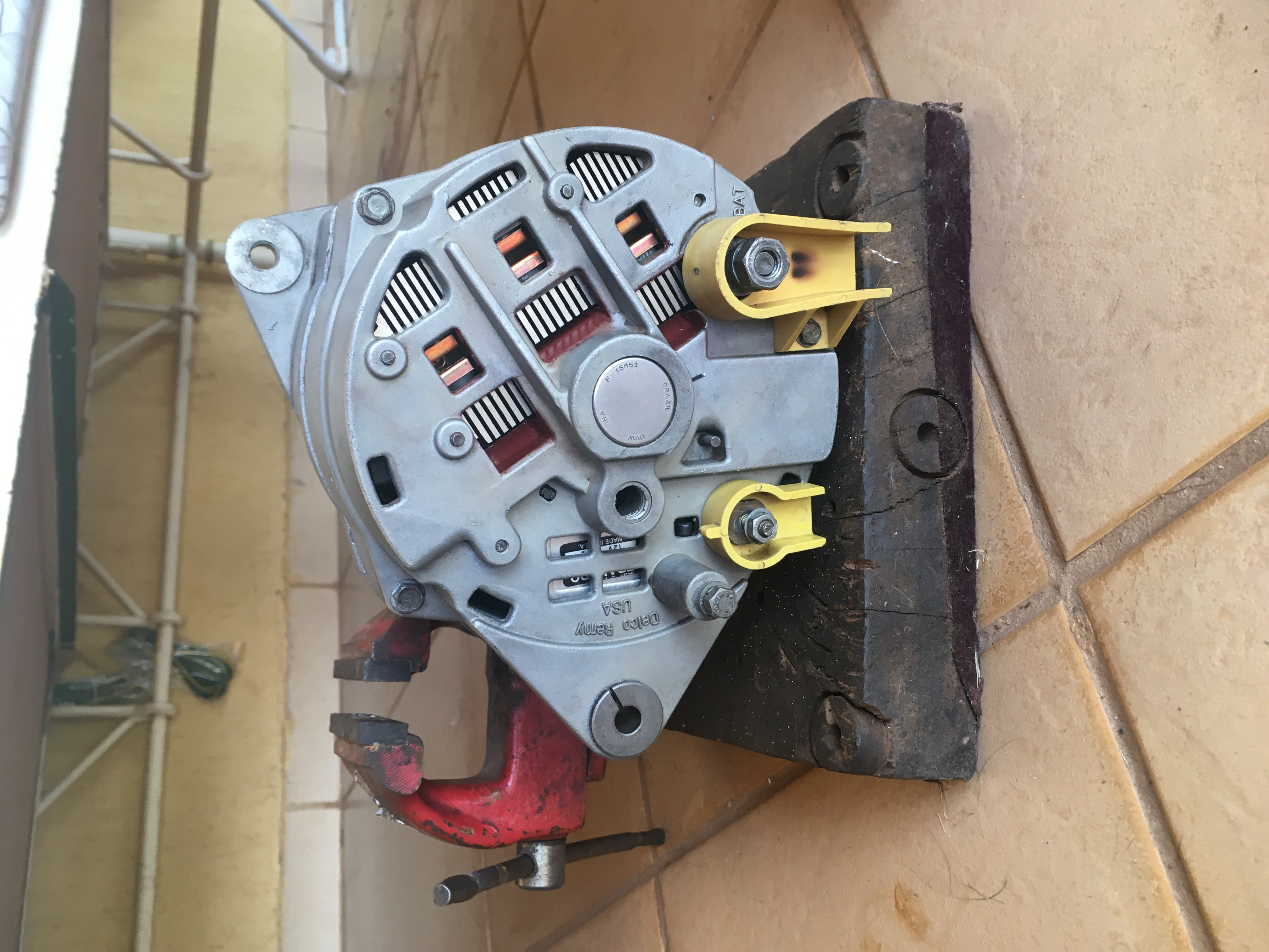

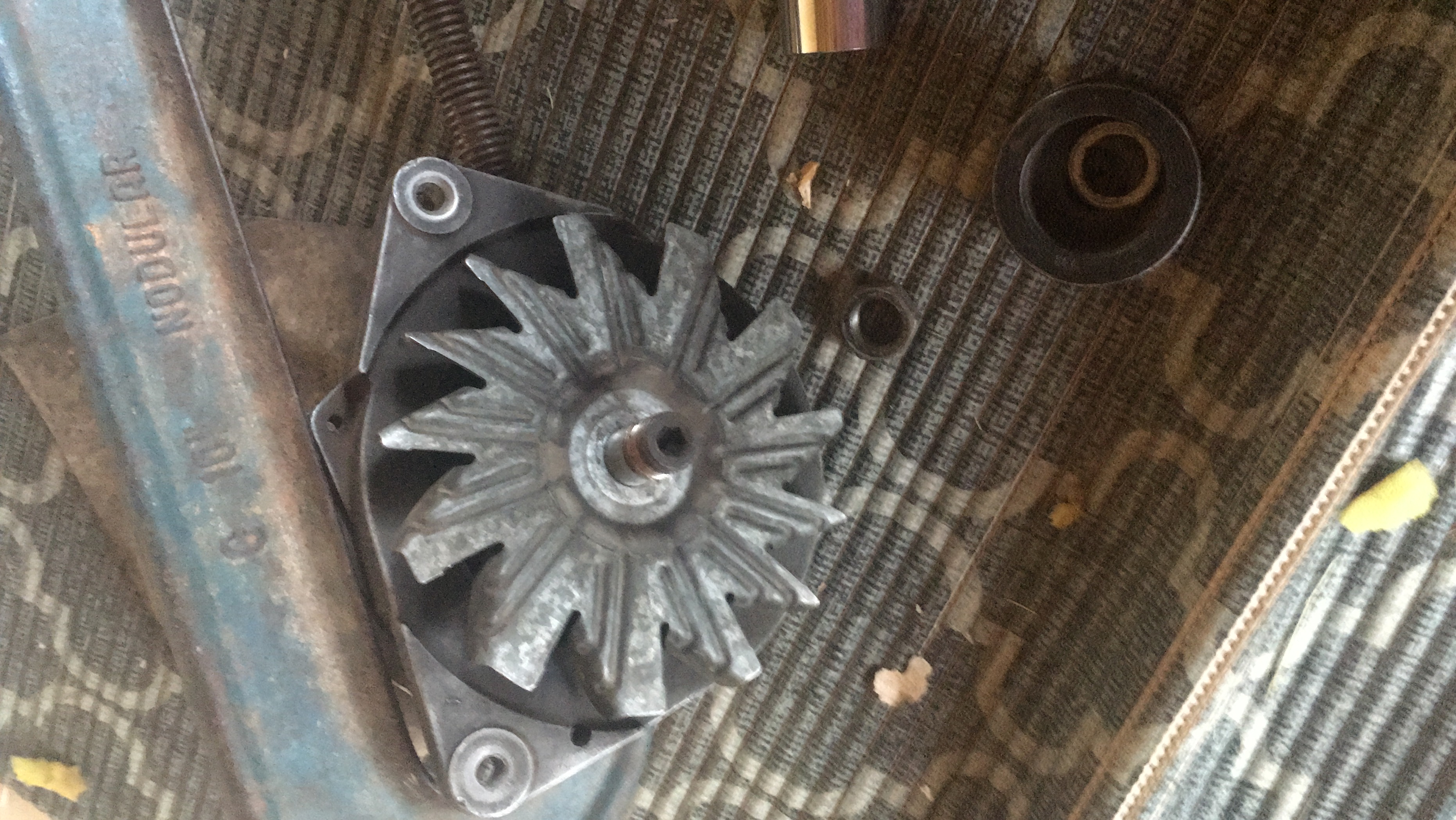

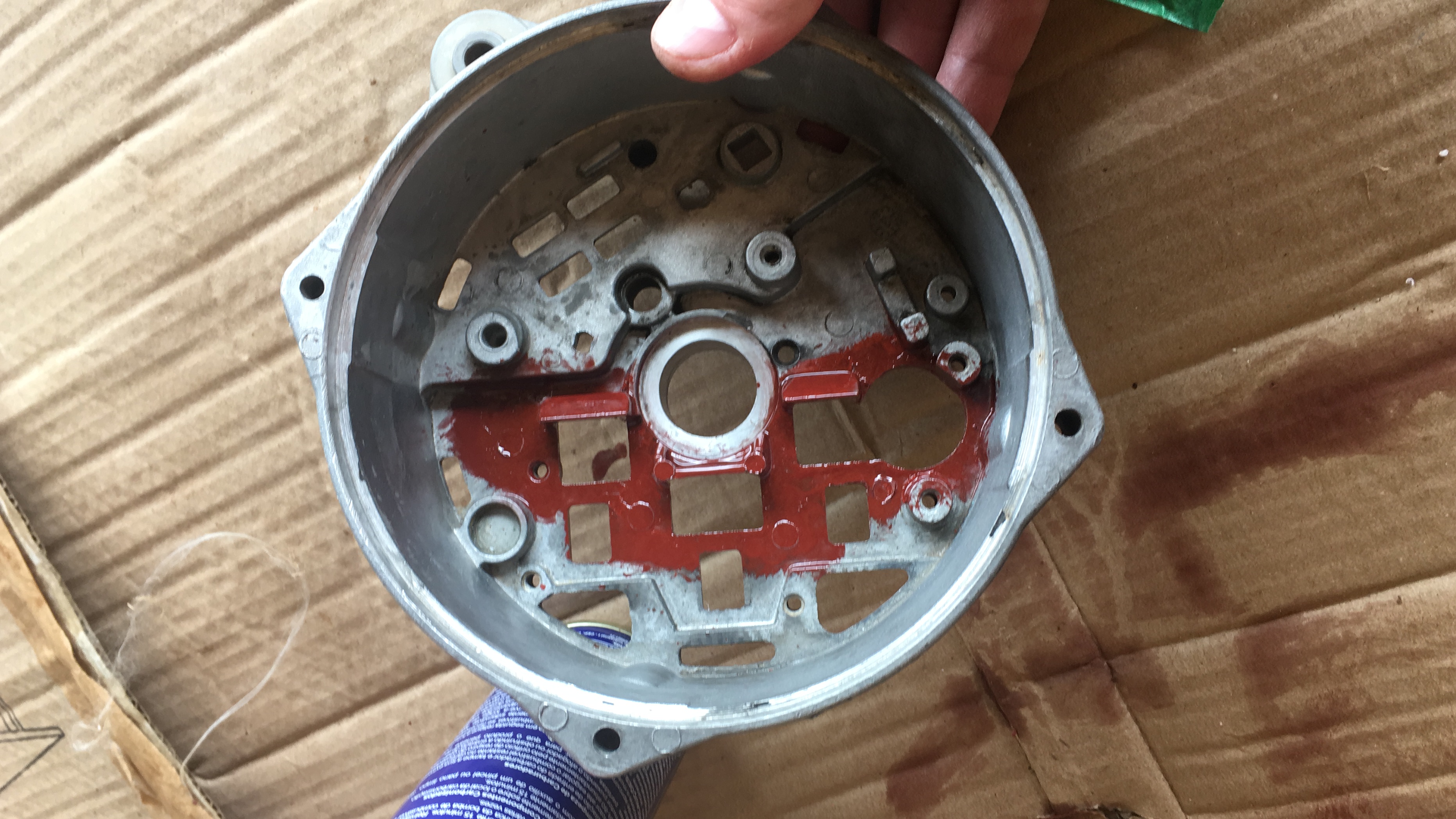

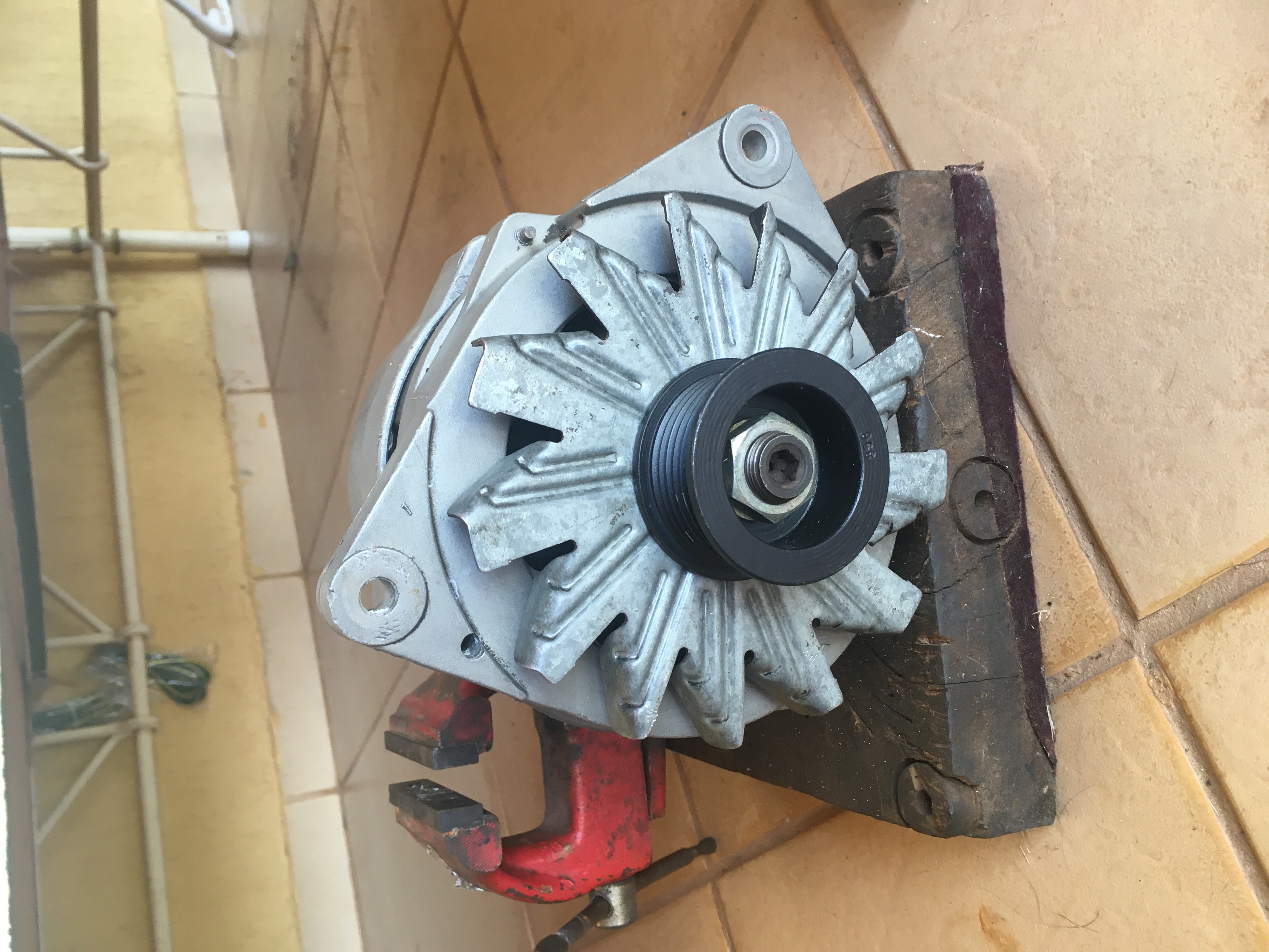

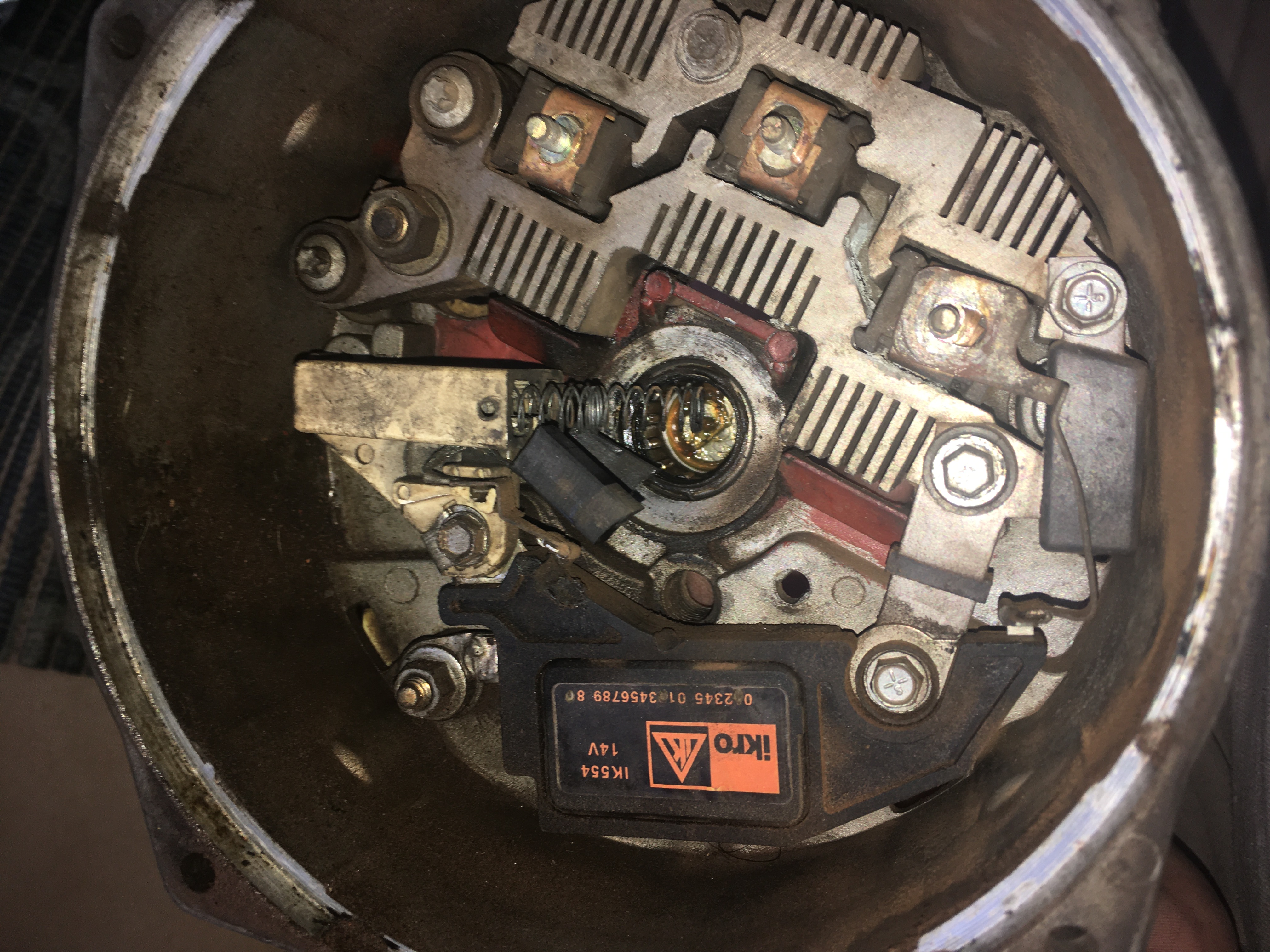

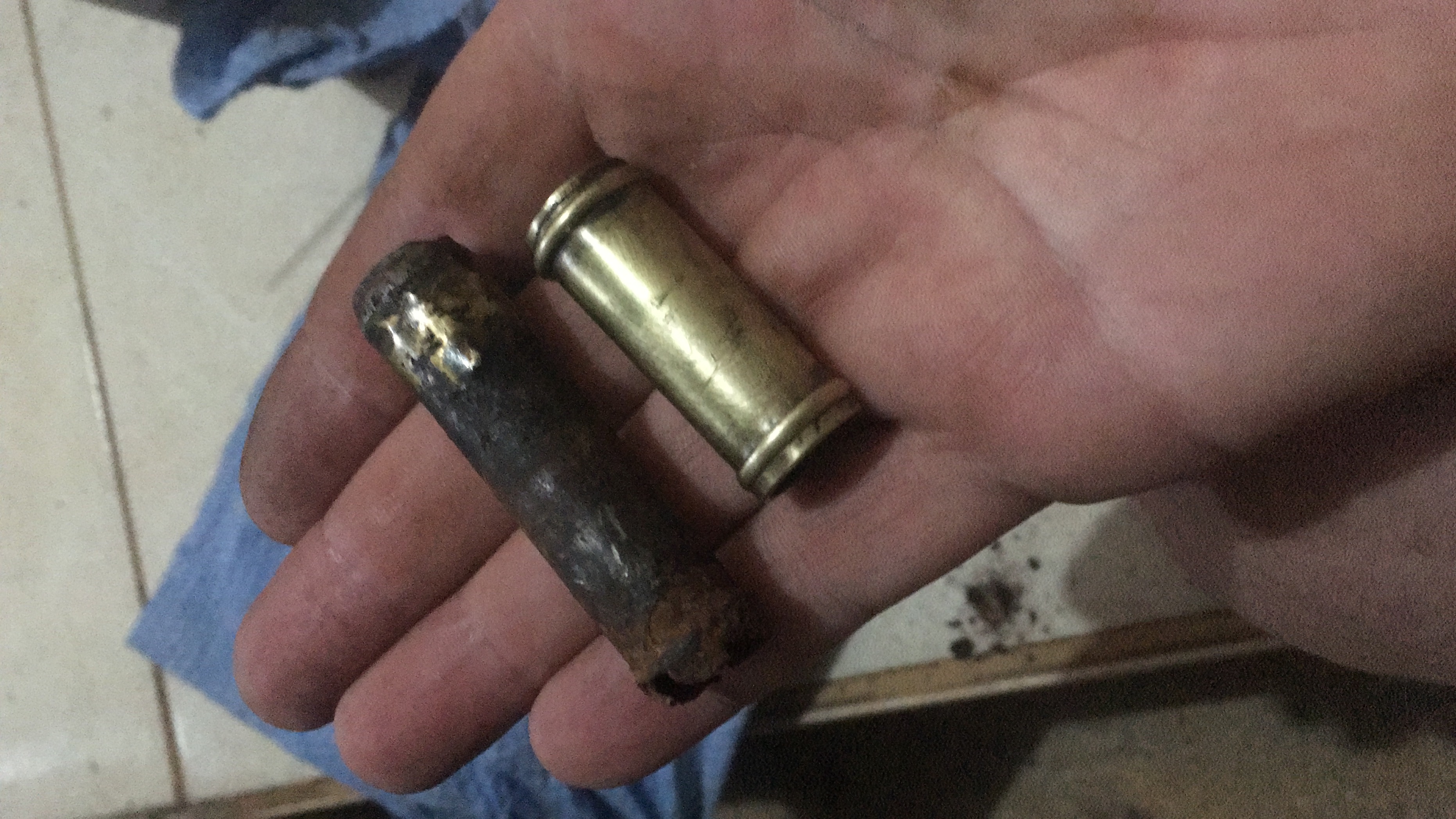

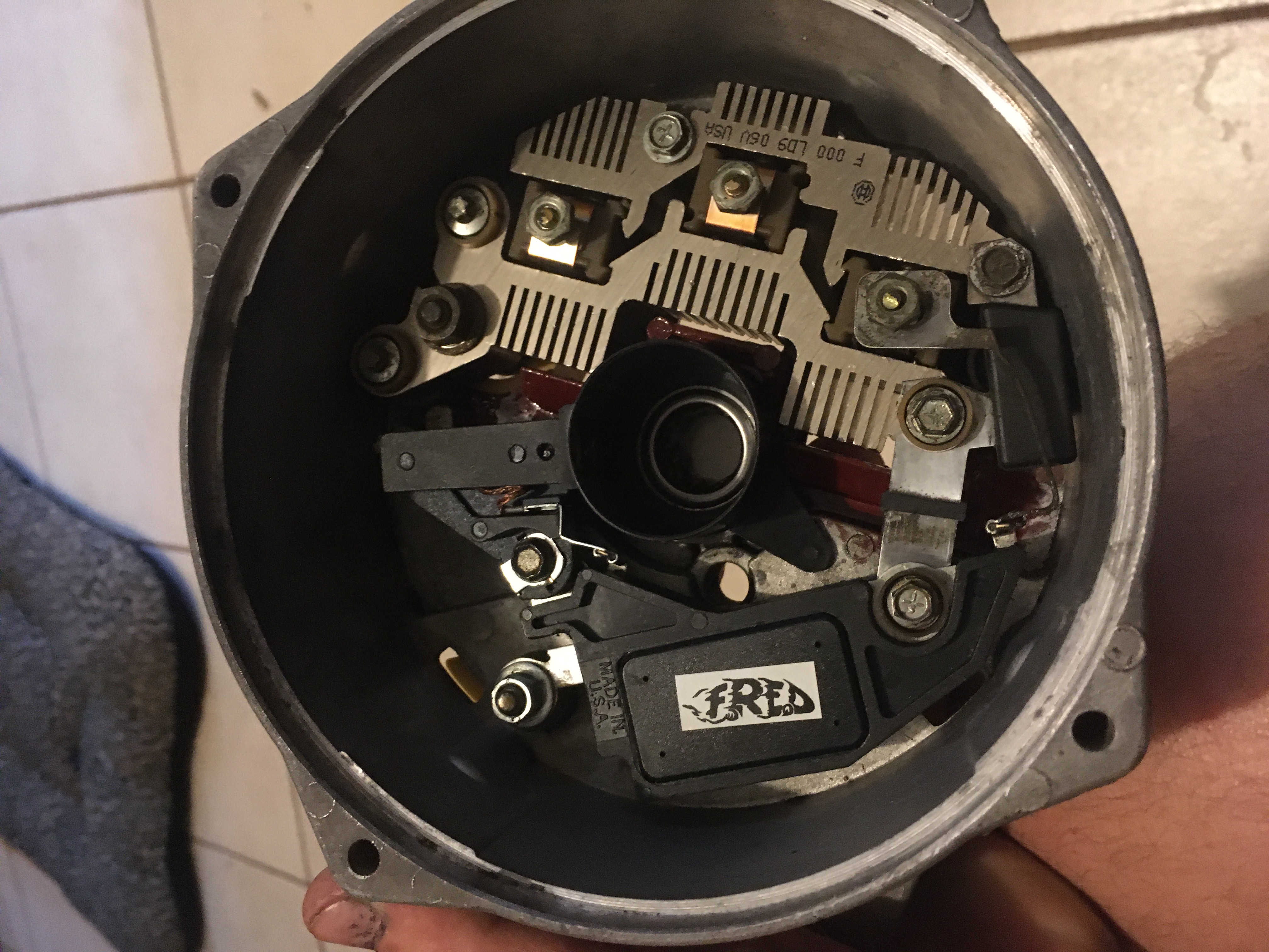

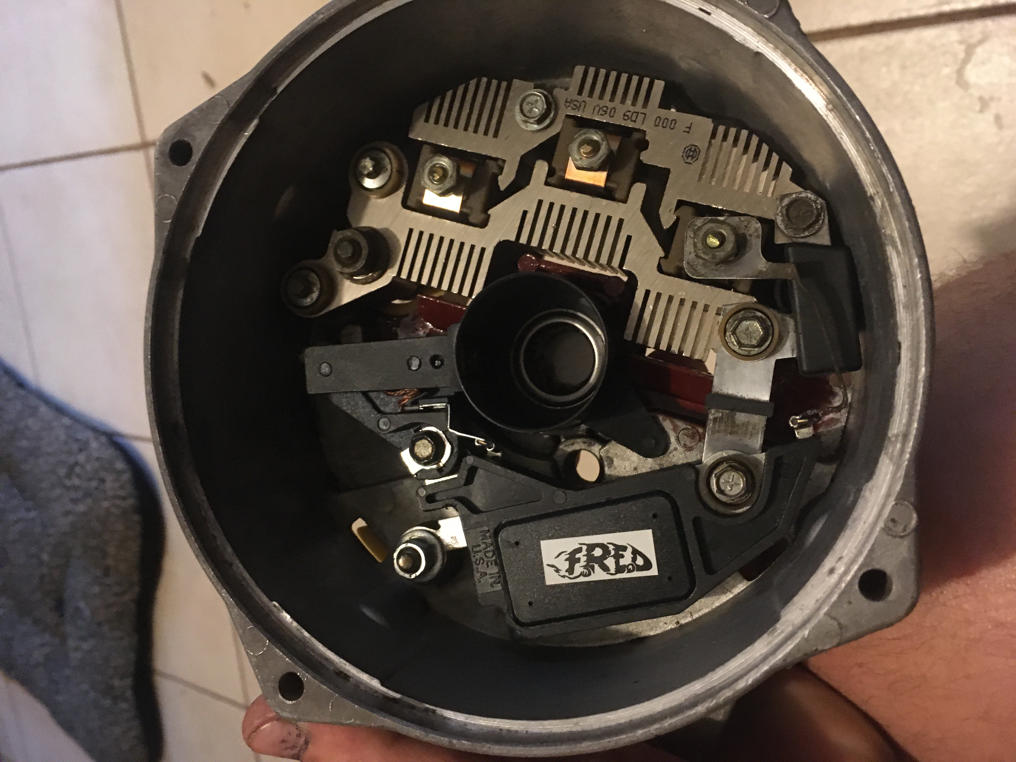

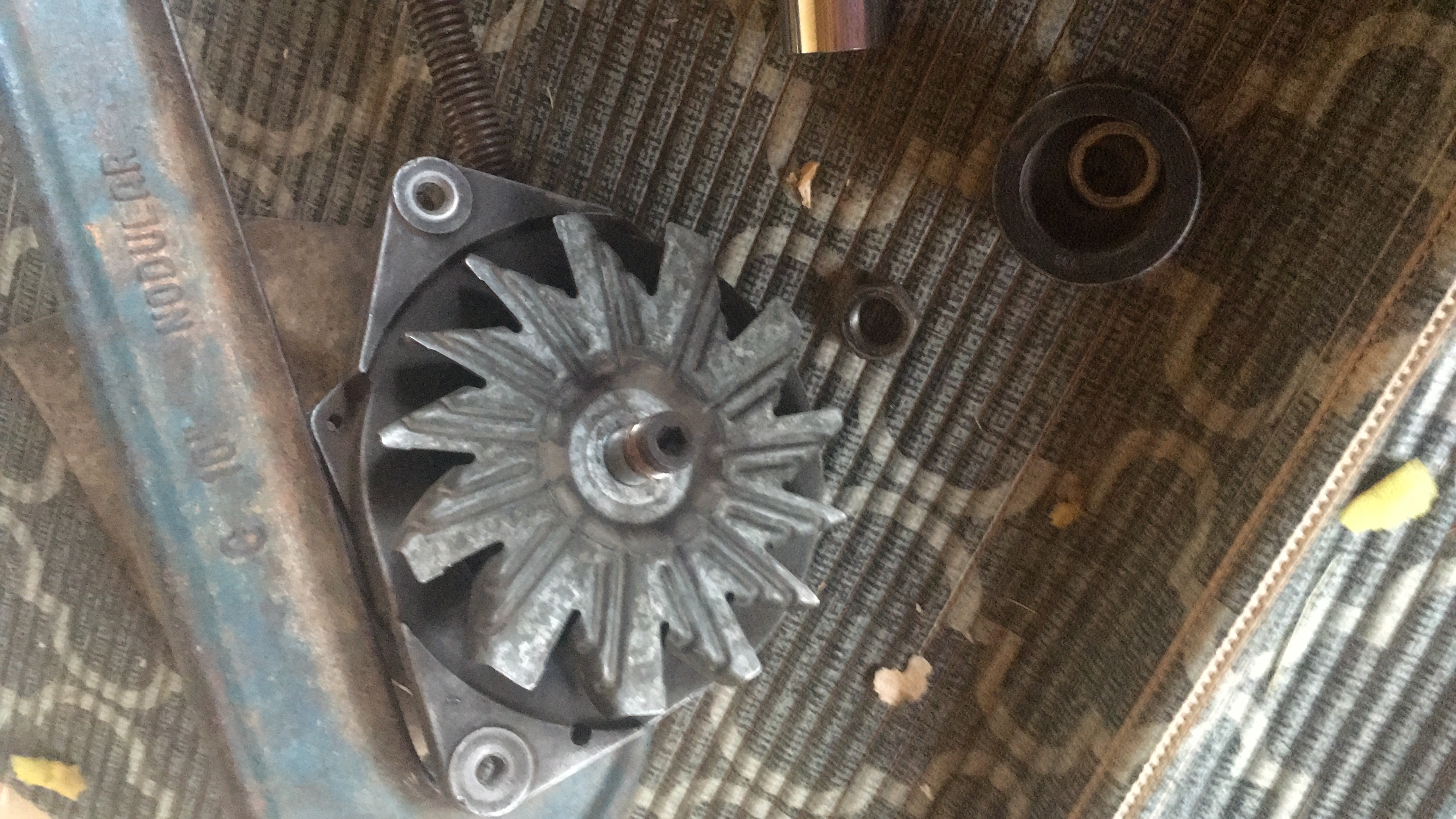

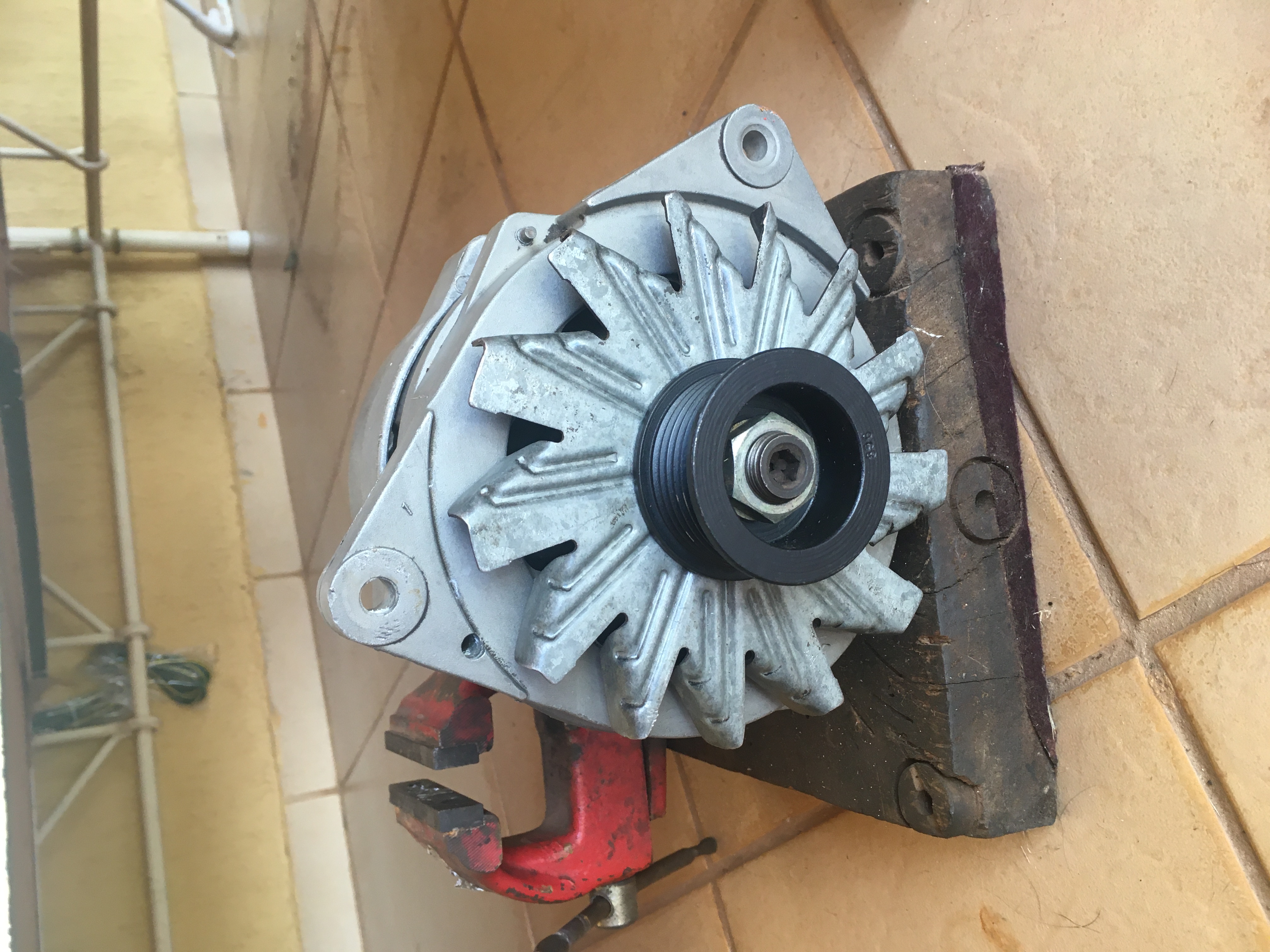

Janeiro 2022: Alternador foi para as cucuias, defeito na ponte retificadora. Também constatado que o capacitor de filtro estava aberto. Feito rebuild completo dele.
A carcaça foi jateada e protegida com verniz. O fundo, na região da ponte foi pintado de "Vermelho chassis" para ficar semelhante ao original.

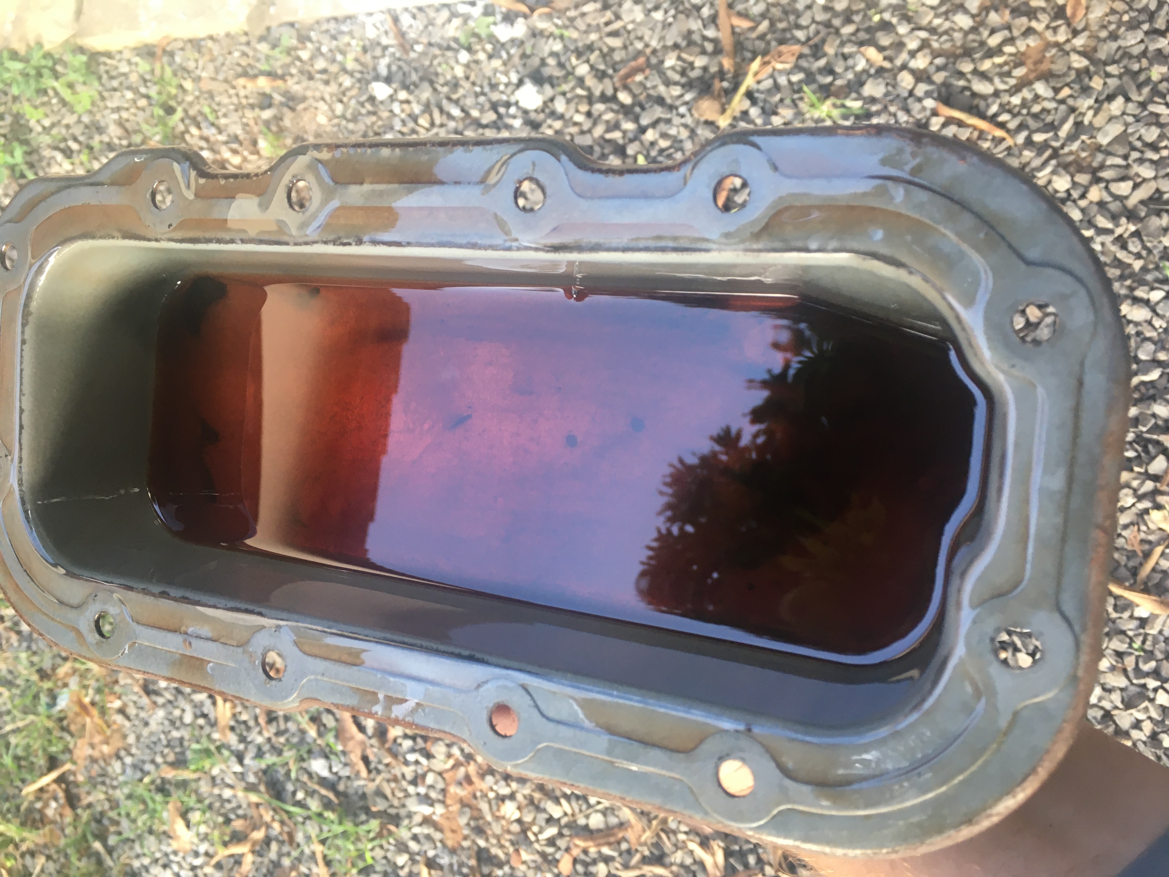

Abril 2022: troca óleo transmissão, 10.000km após a reforma.

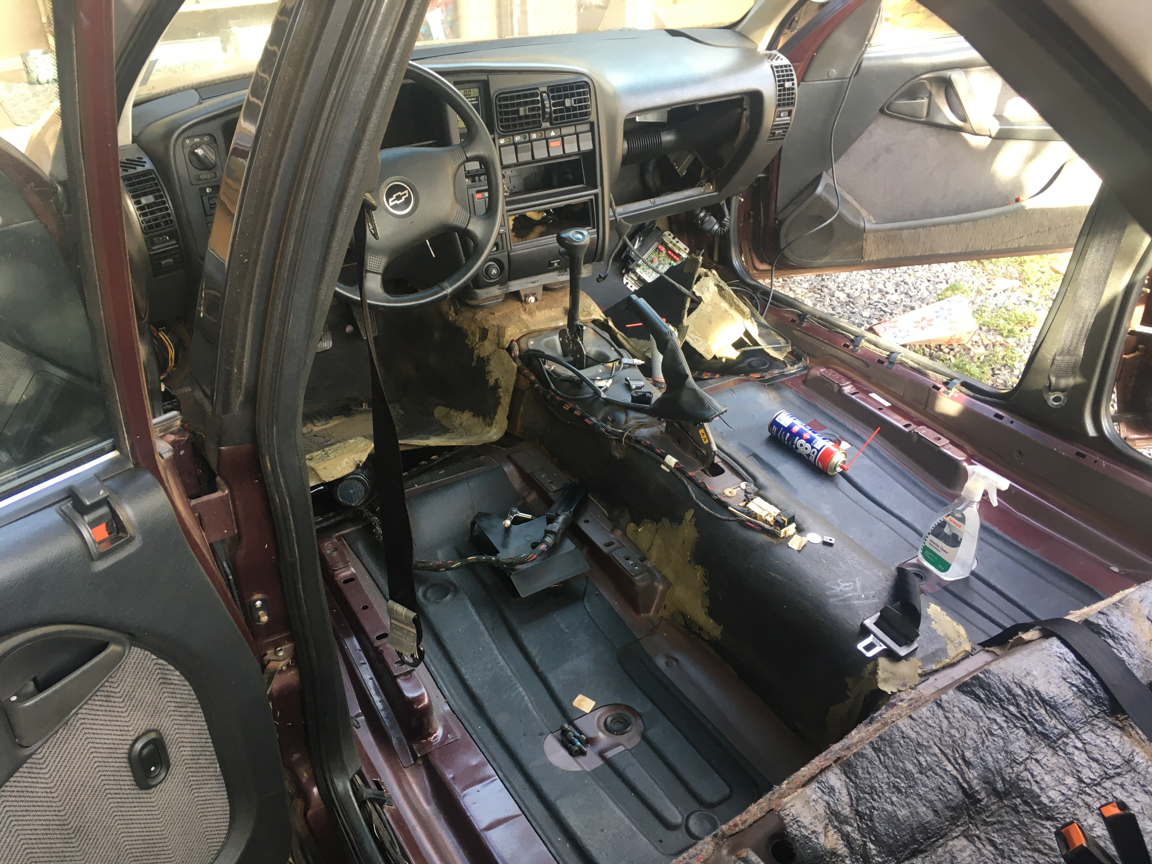

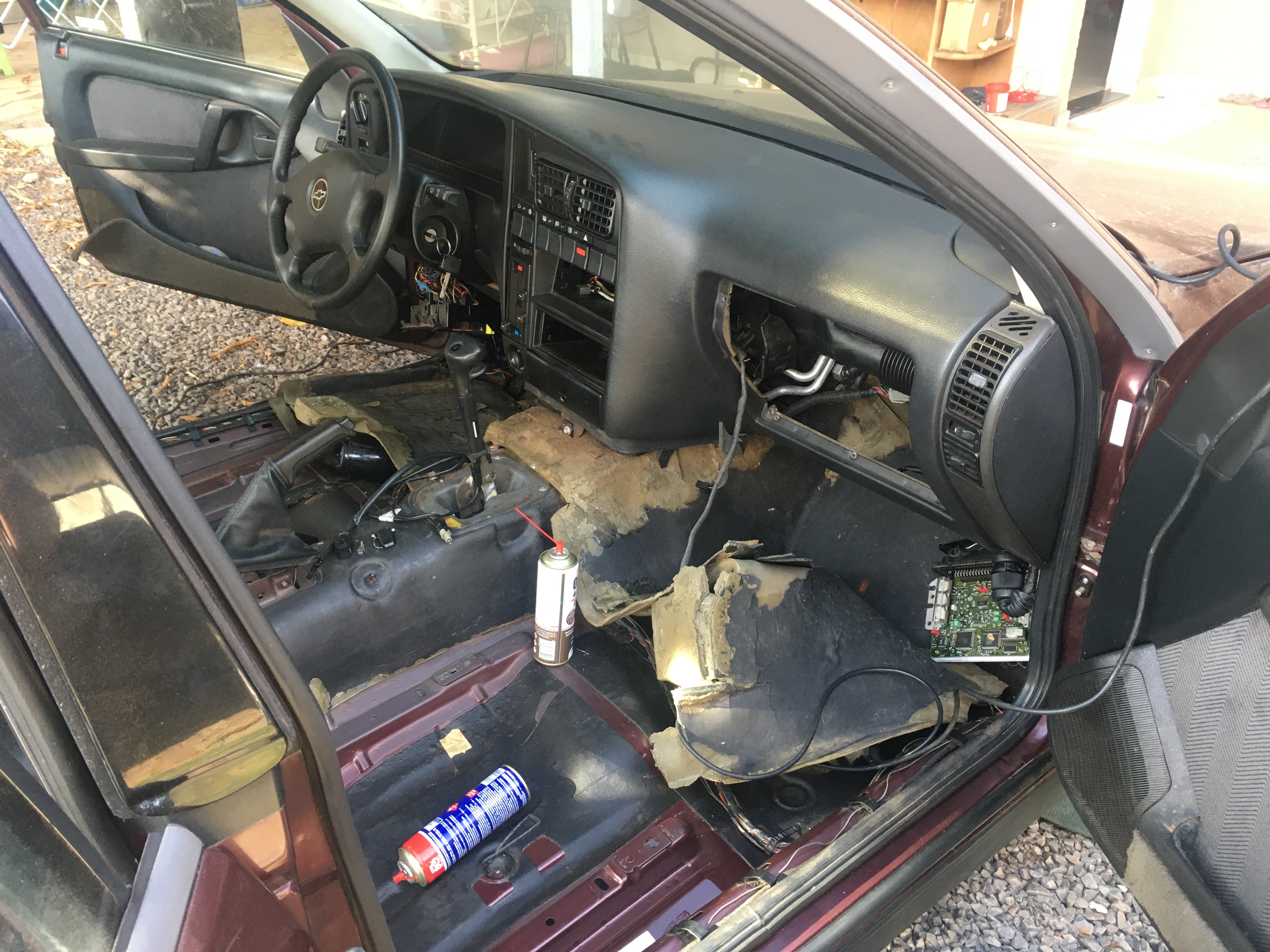

Maio 2022: Precisei fazer uma limpeza interna e desmontei boa parte do interior.

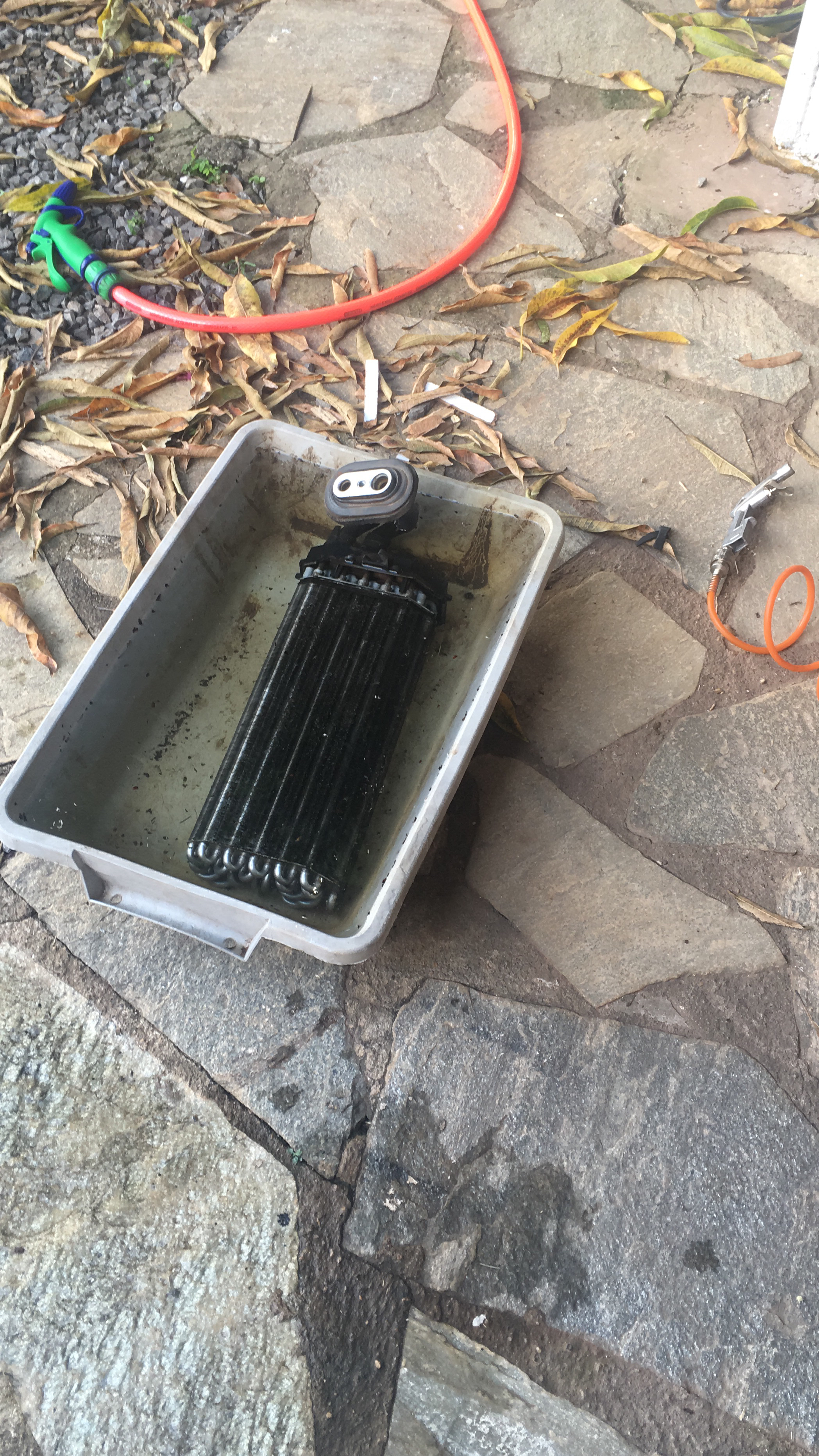

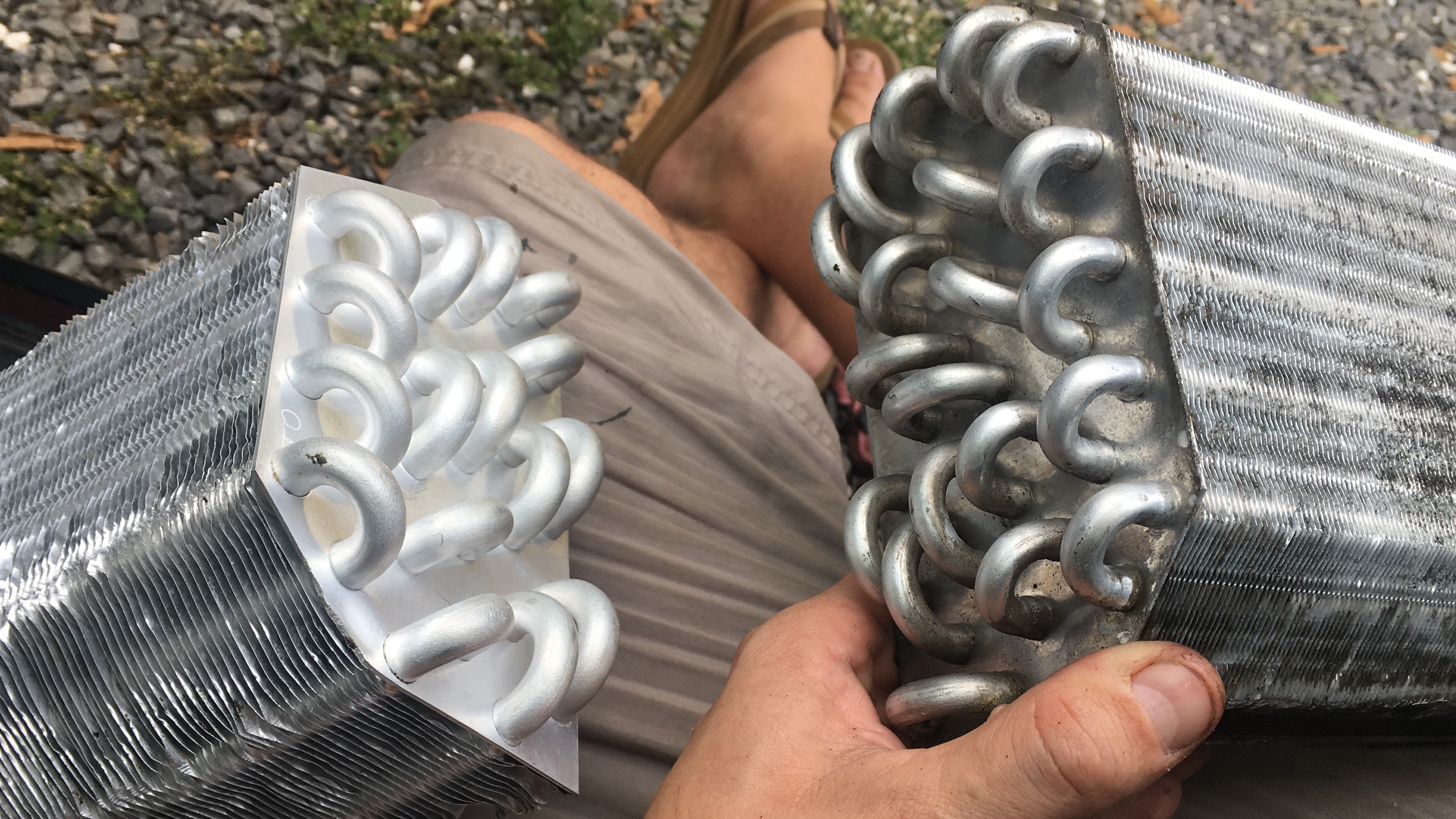

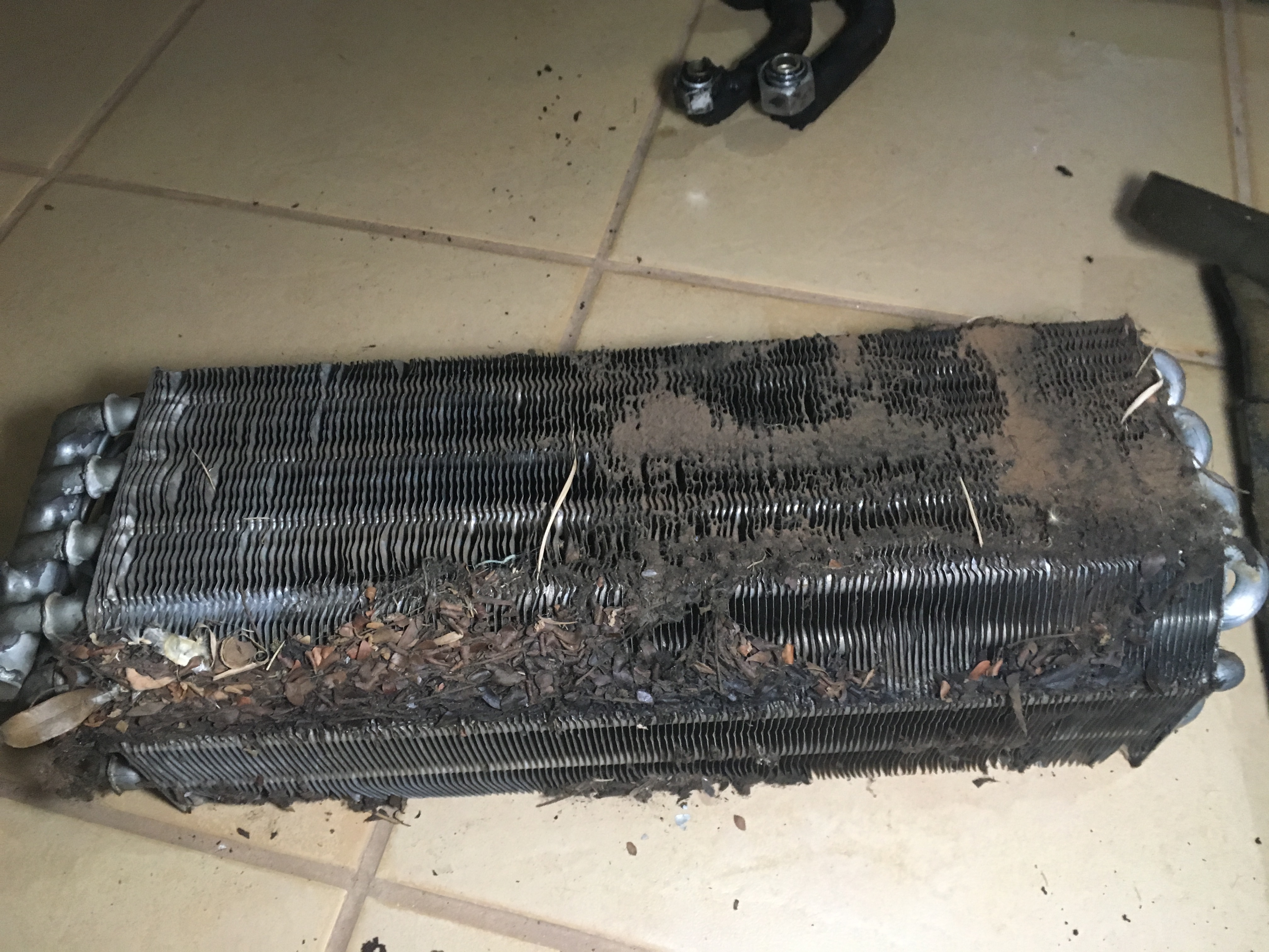

Maio 2022: "Novo" evaporador. O sistema ainda não tinha sido posto em funcionamento deste o inicio da MO em 2018.

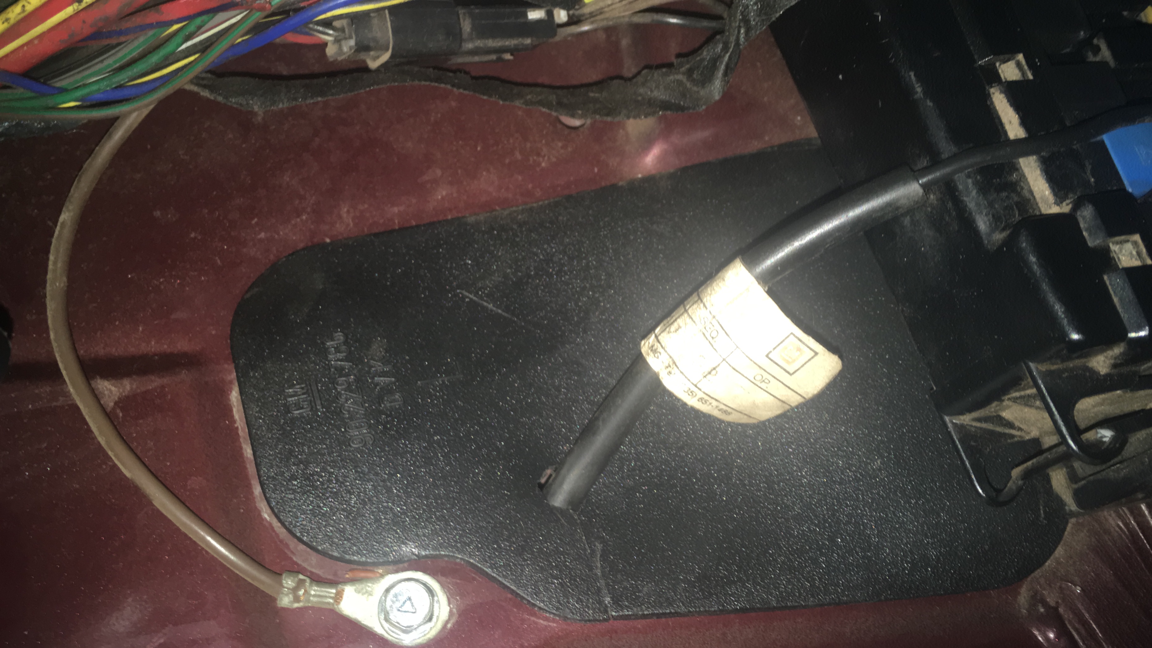

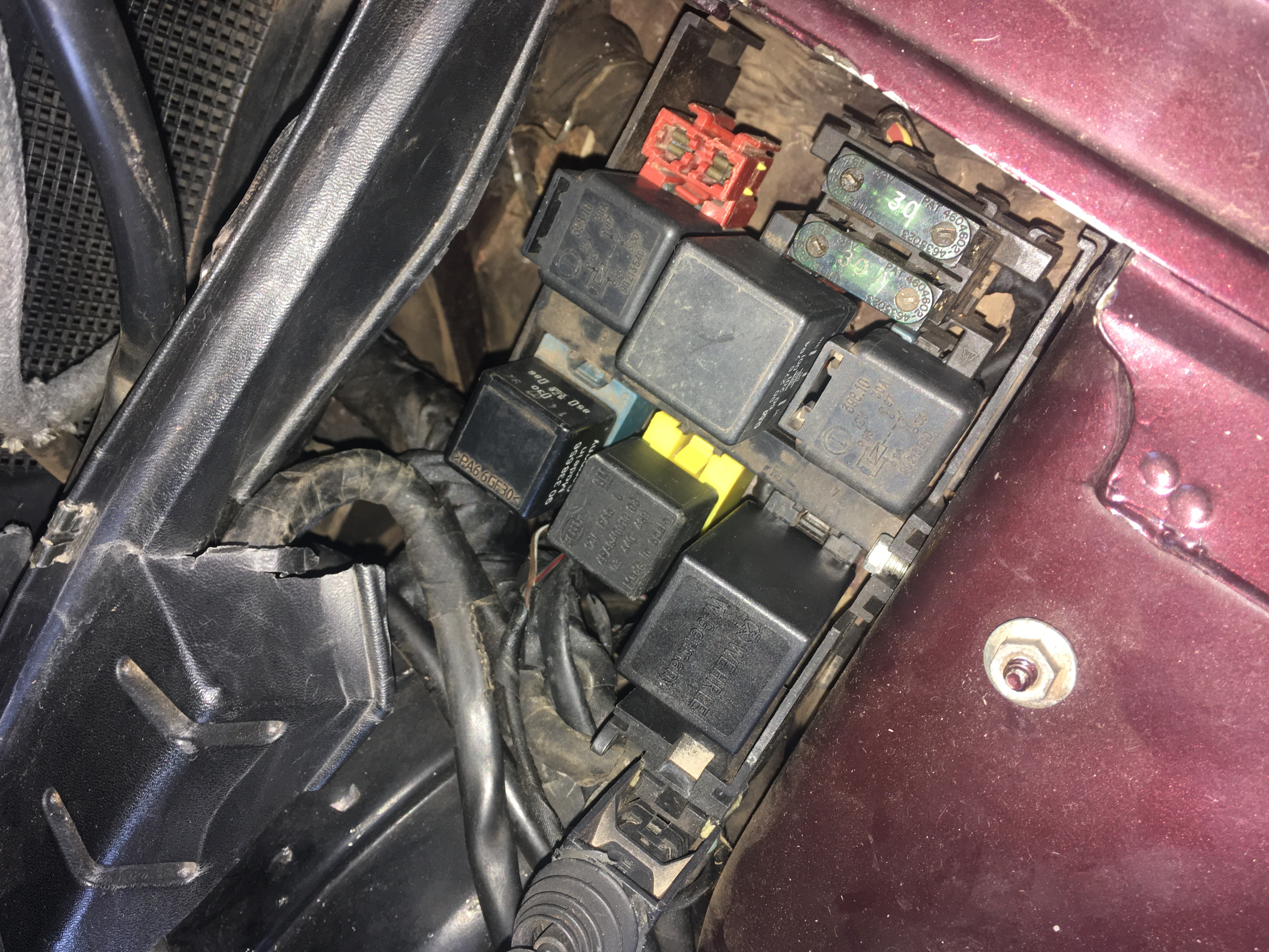

Maio 2022: Gambitech n. 1: Rele auxiliar de partida para que a corrente não atravesse a chave seletora do cambio

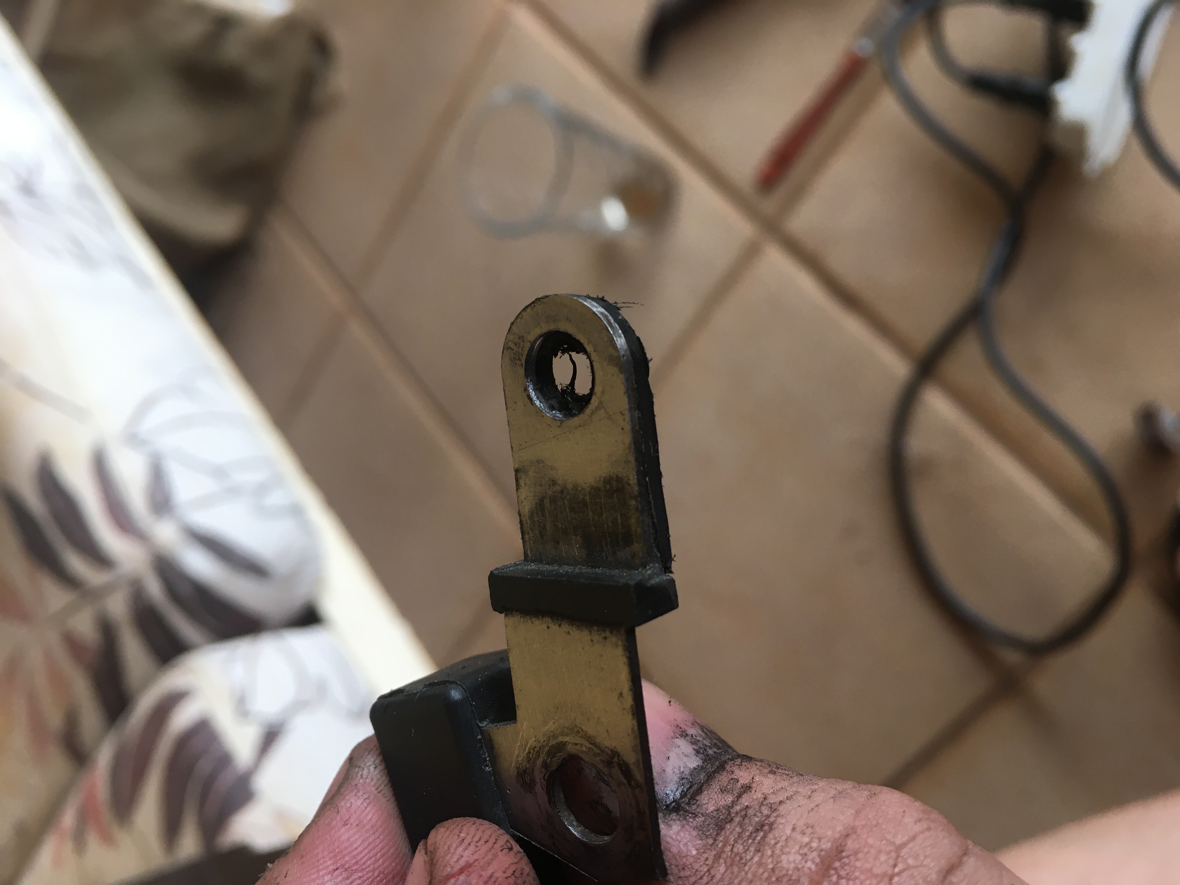

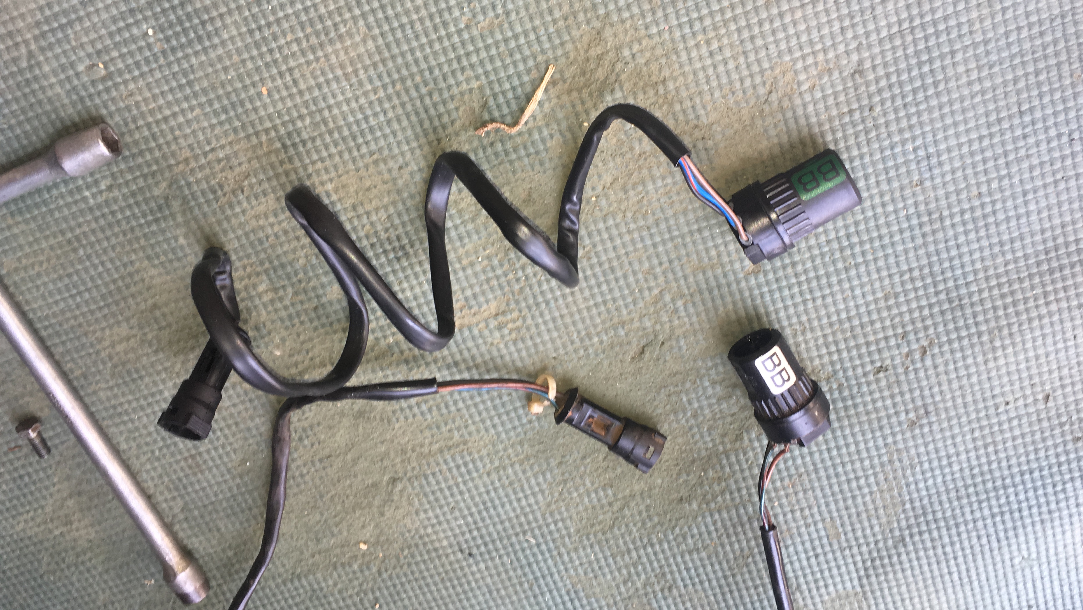

Junho 2022: Troca sensor velocidade, parou de funcionar

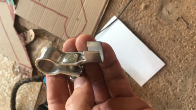

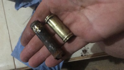

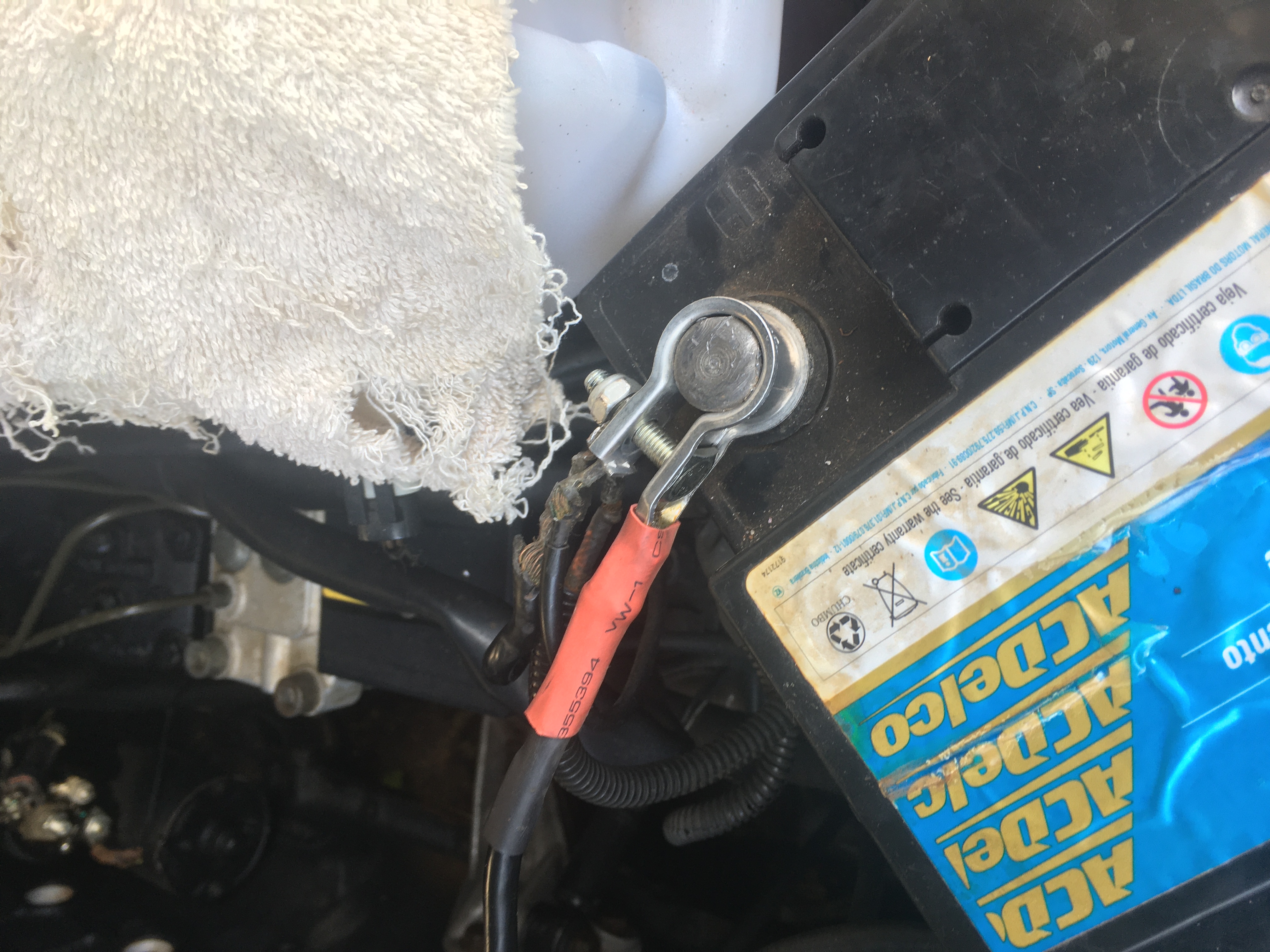

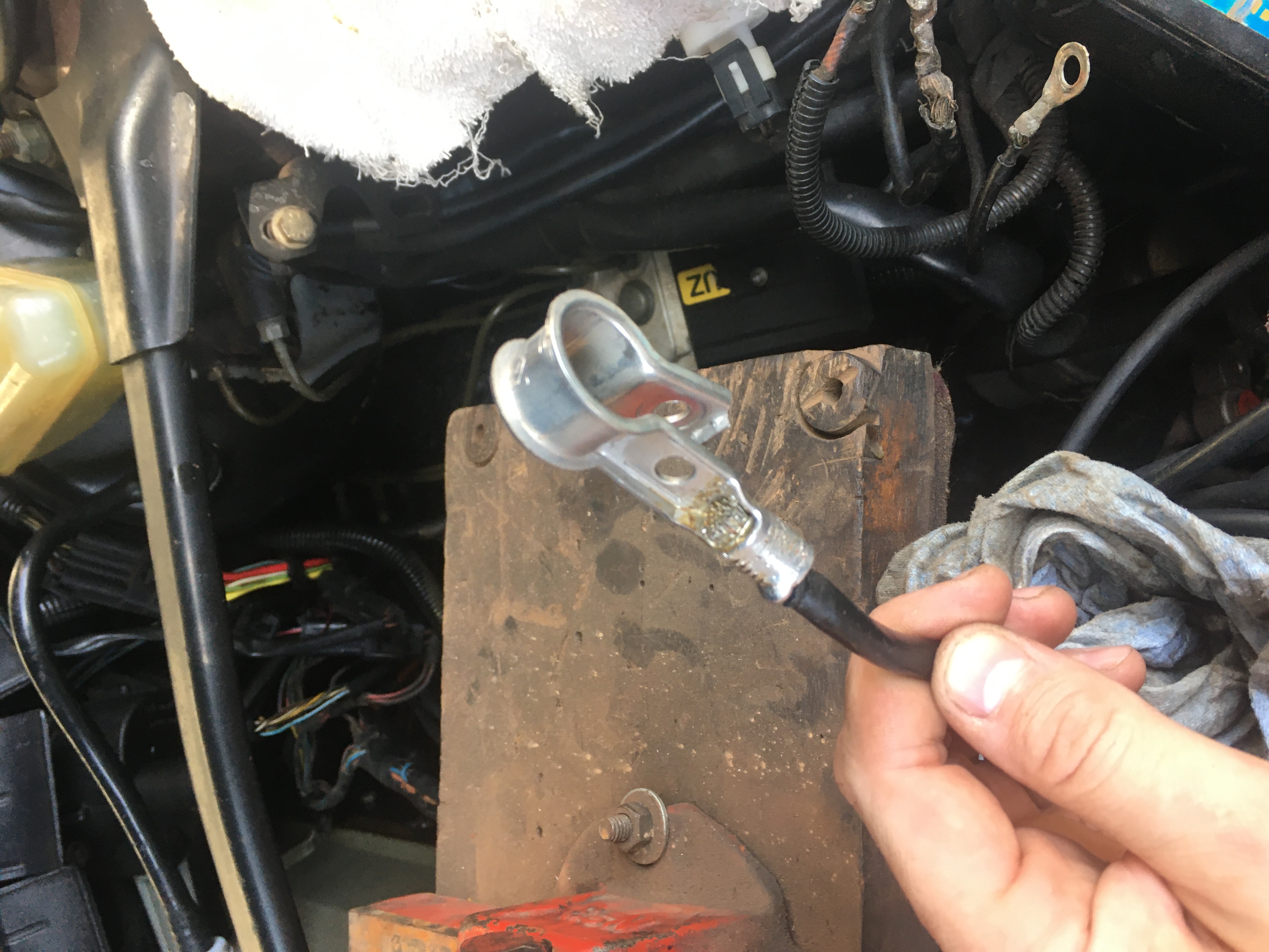

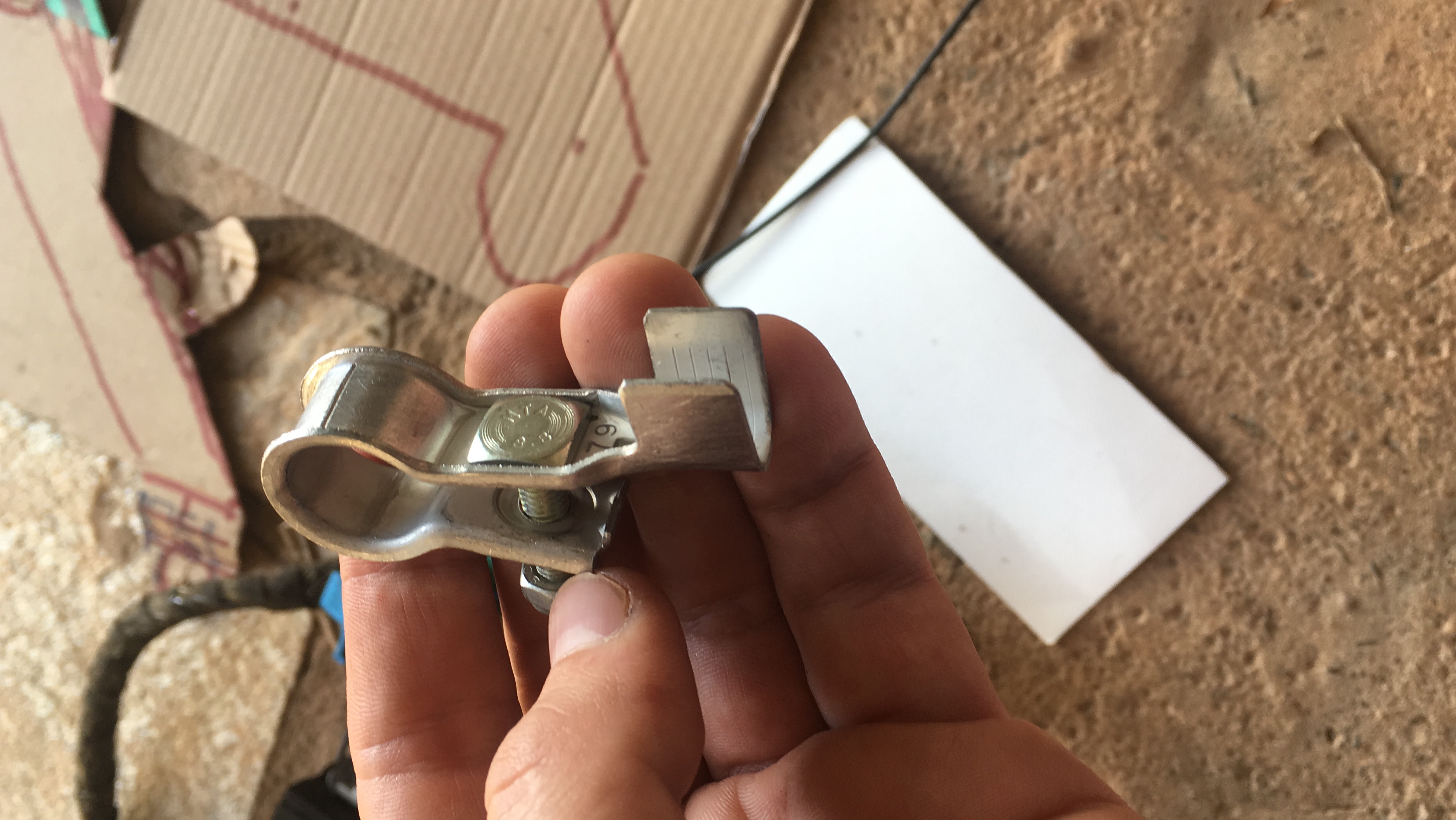

Junho 2022: Troca terminal positivo da Bateria. Cheguei a comprar um chicote novo pois não suportava mais ver aquele terminal de latão horrível. Porém encontrei outra solução, terminal negativo da linha PSA. Fica bem semelhante.

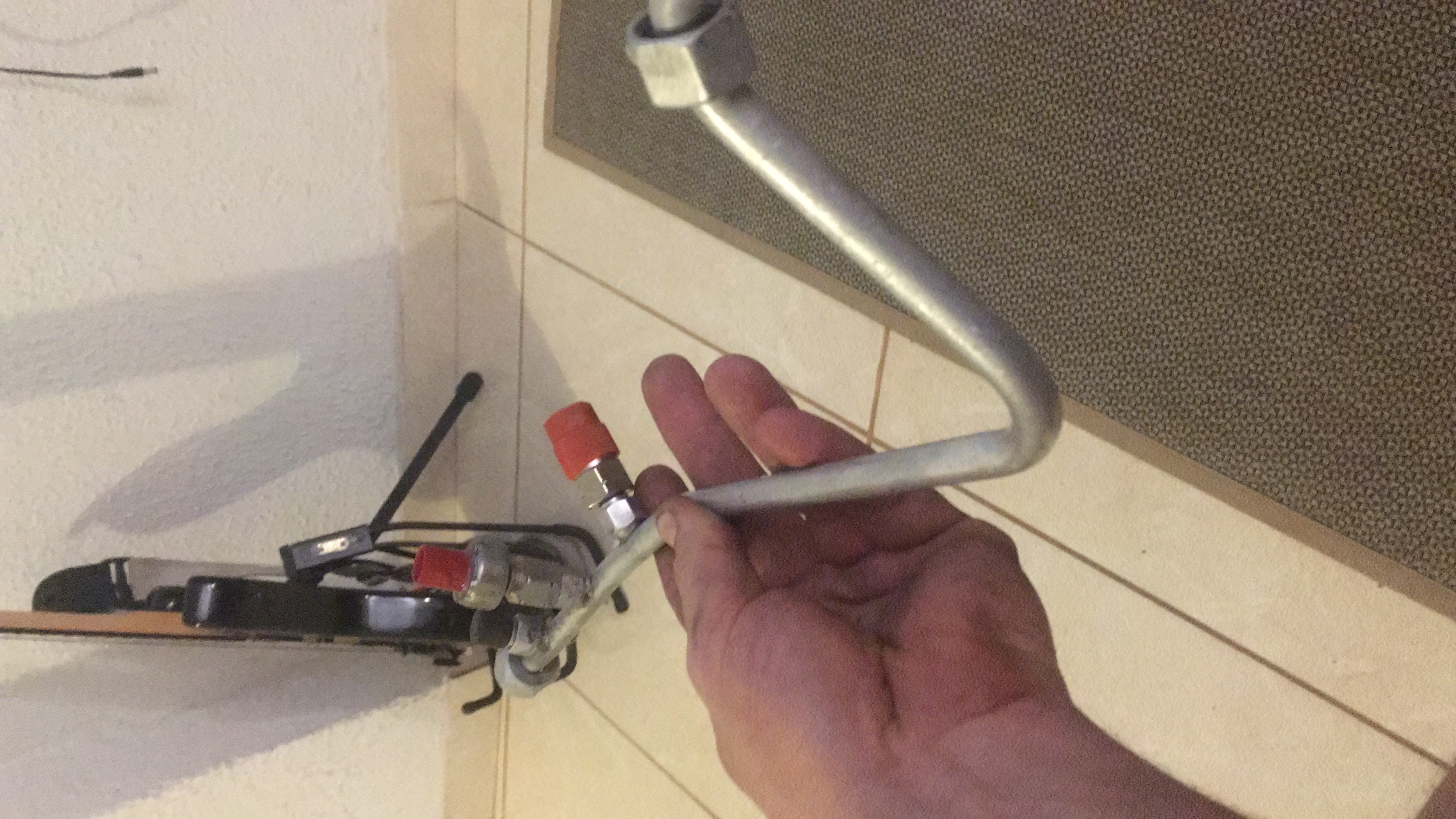

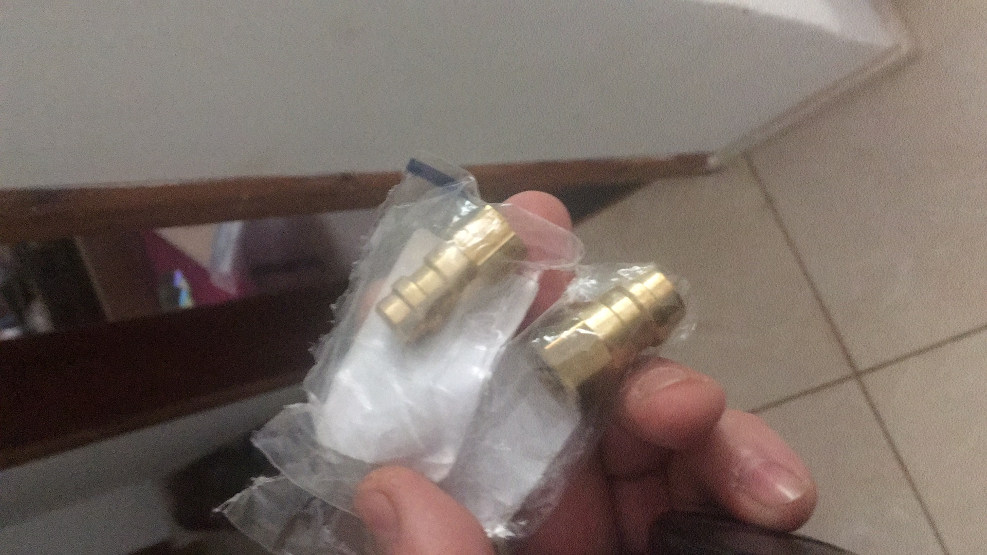

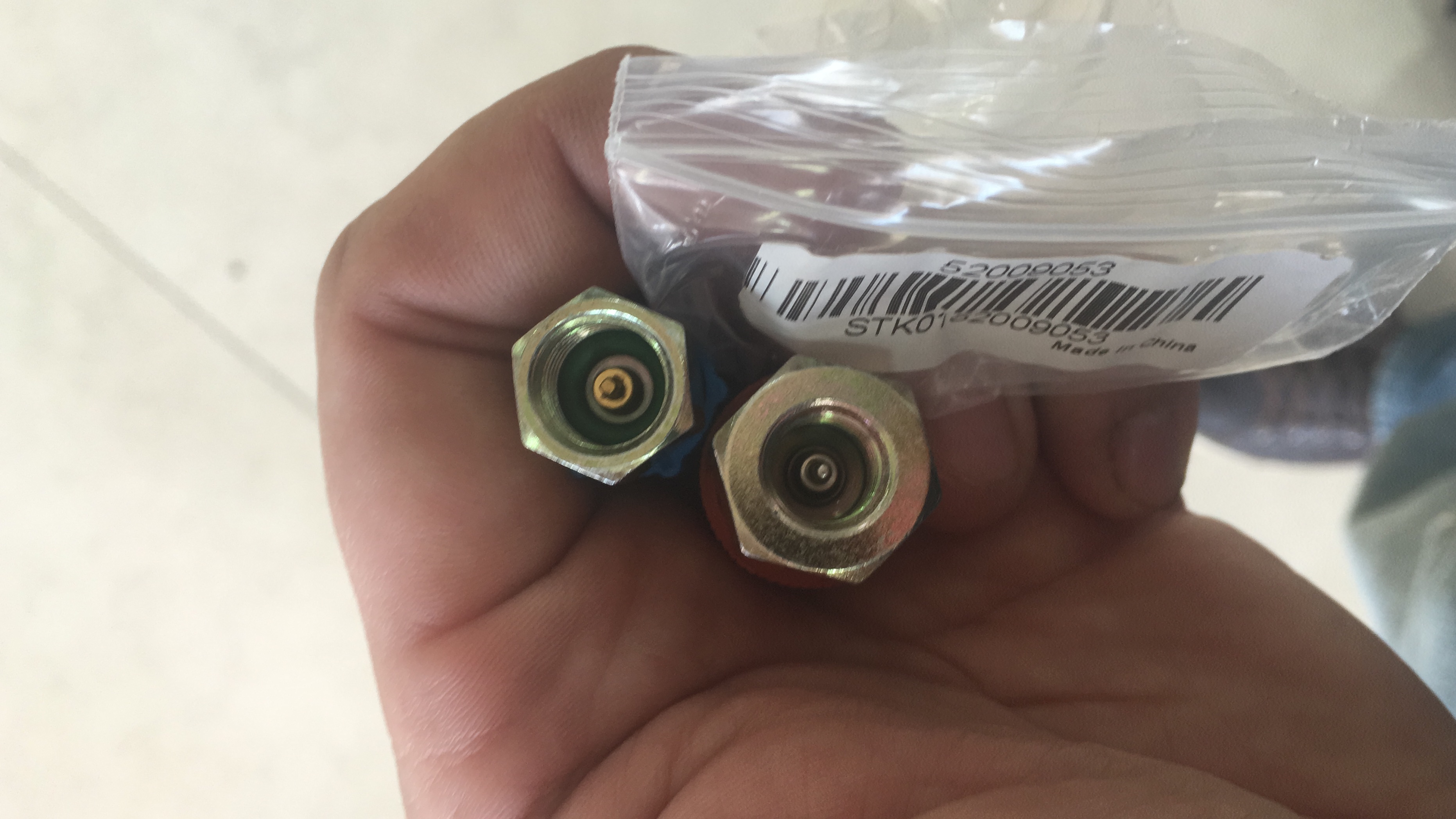

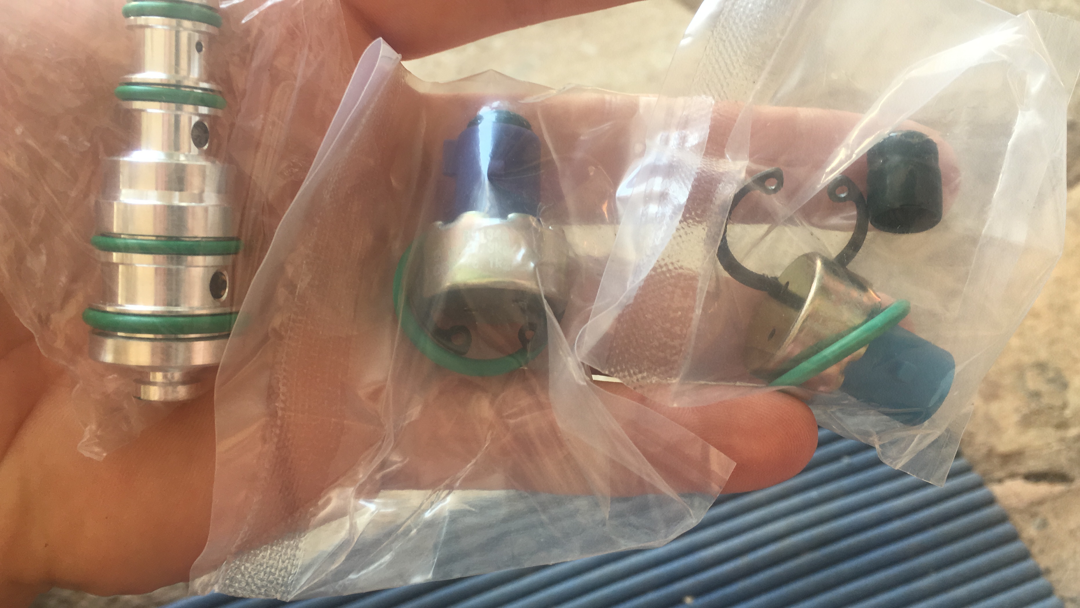

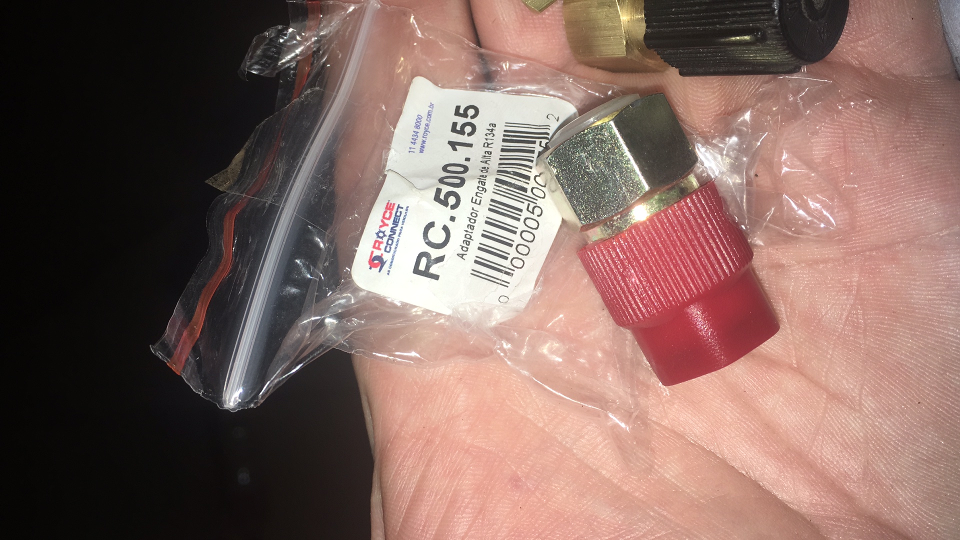

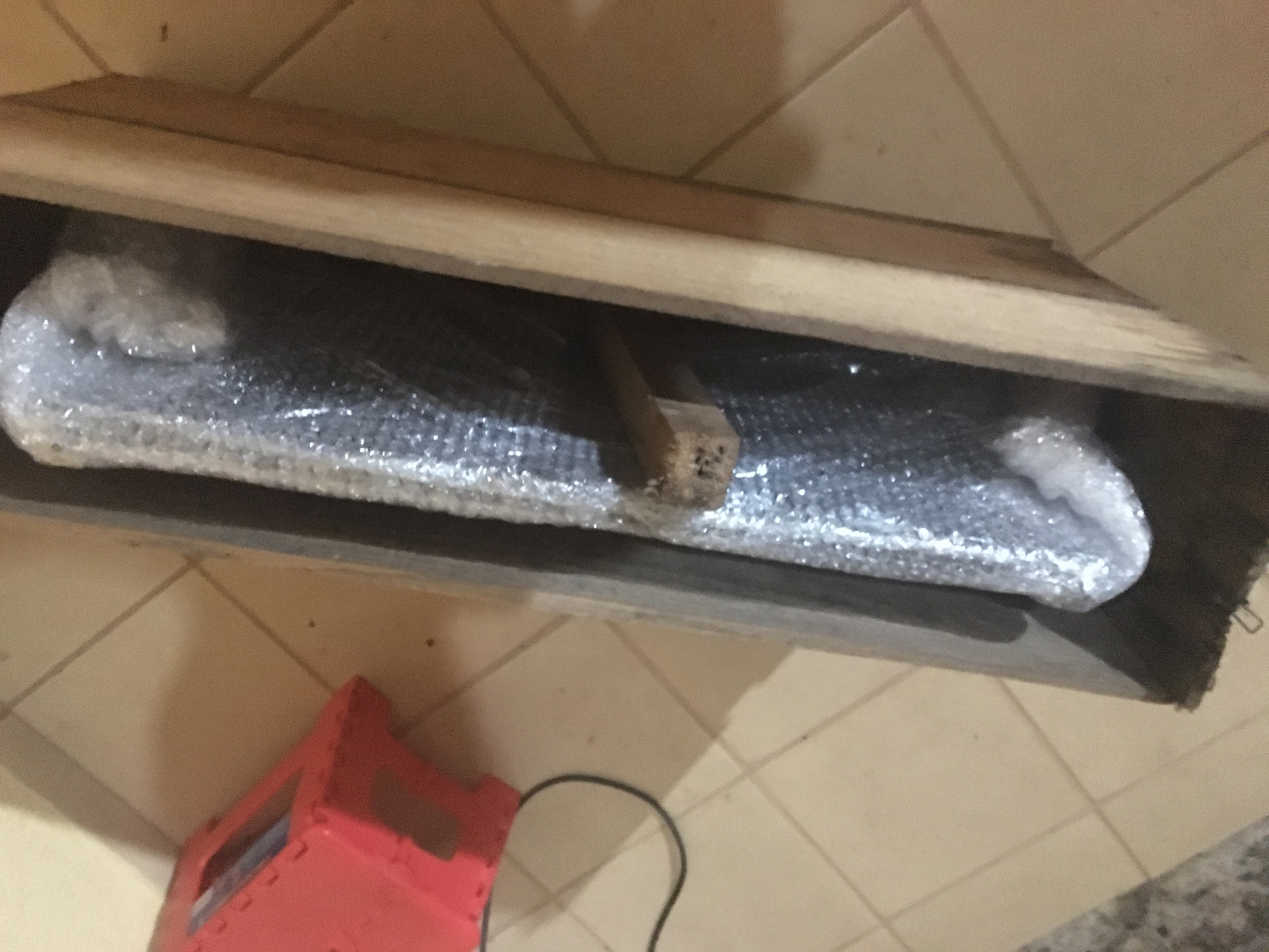

Setembro: Mais peças para o A/C. Só consegui o adaptador R12/R134 correto comprando na China.

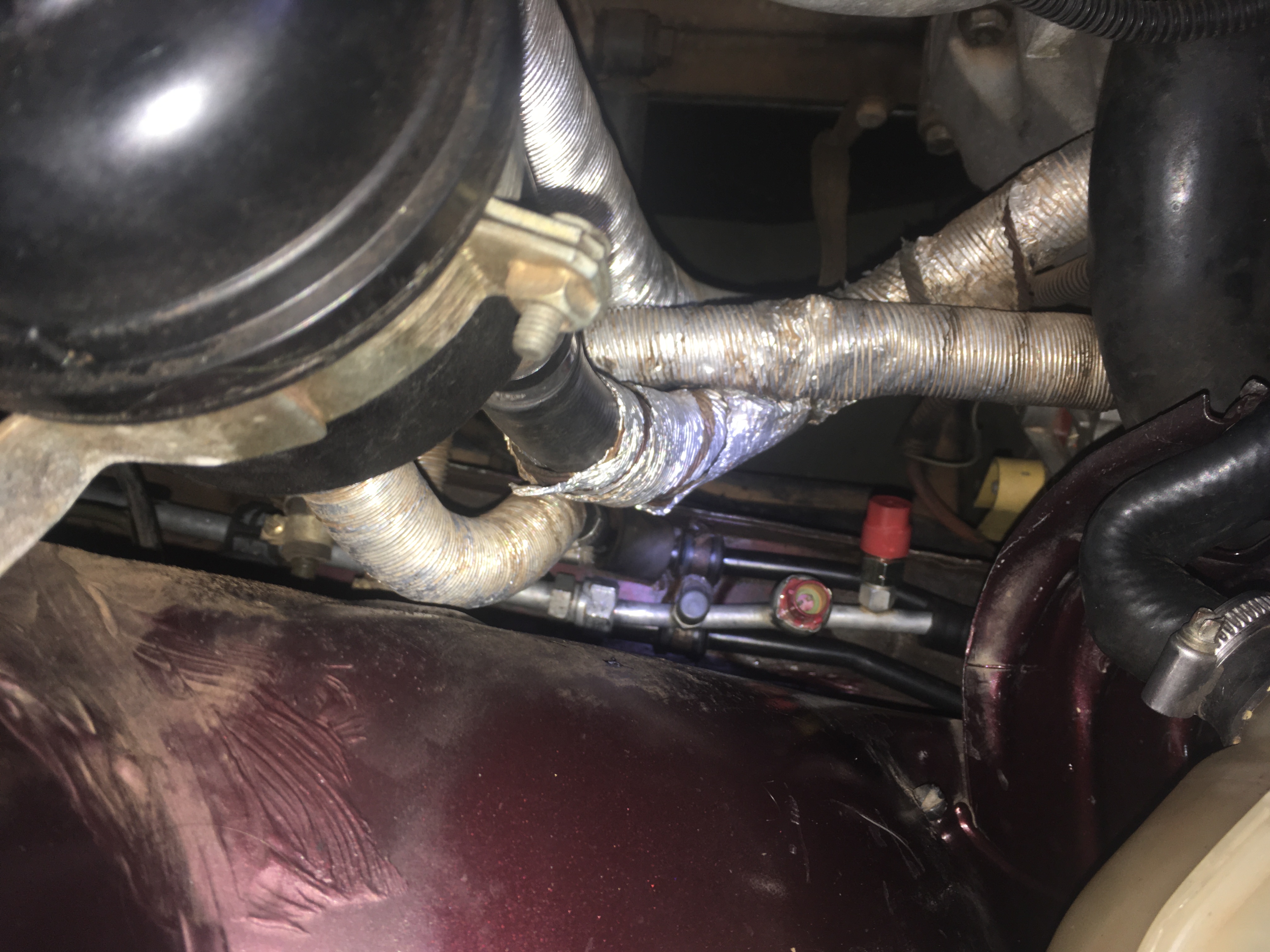

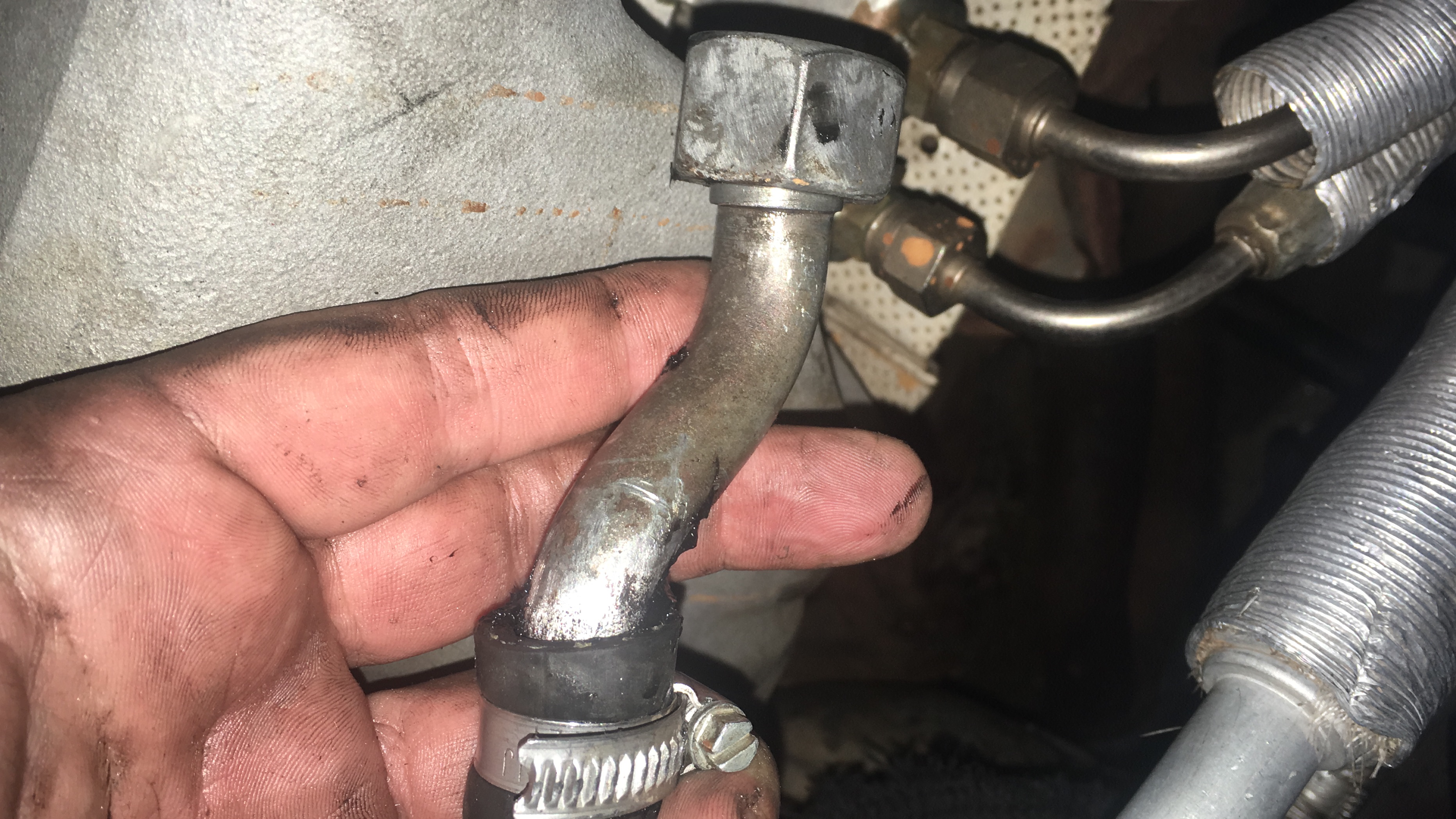

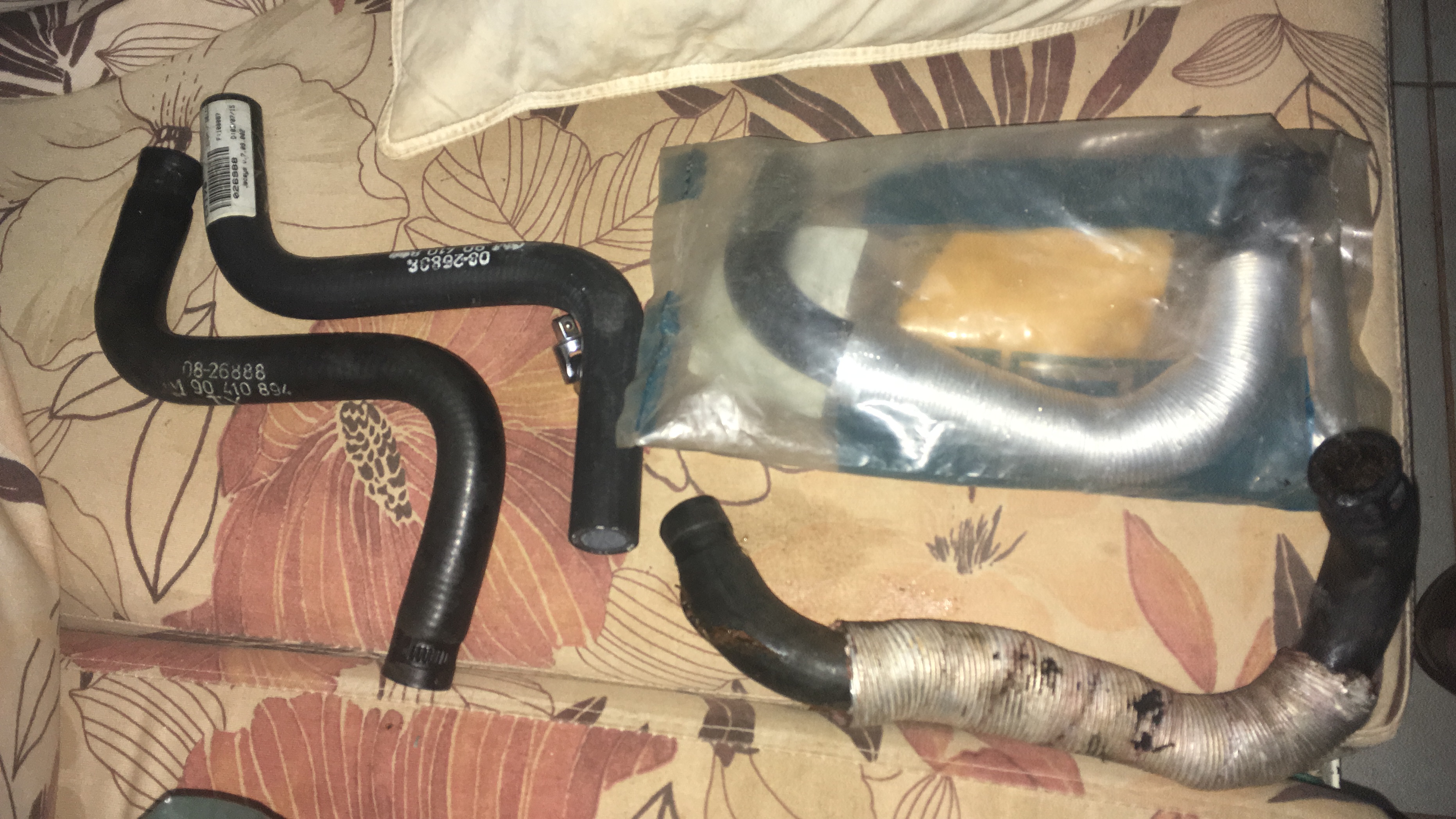

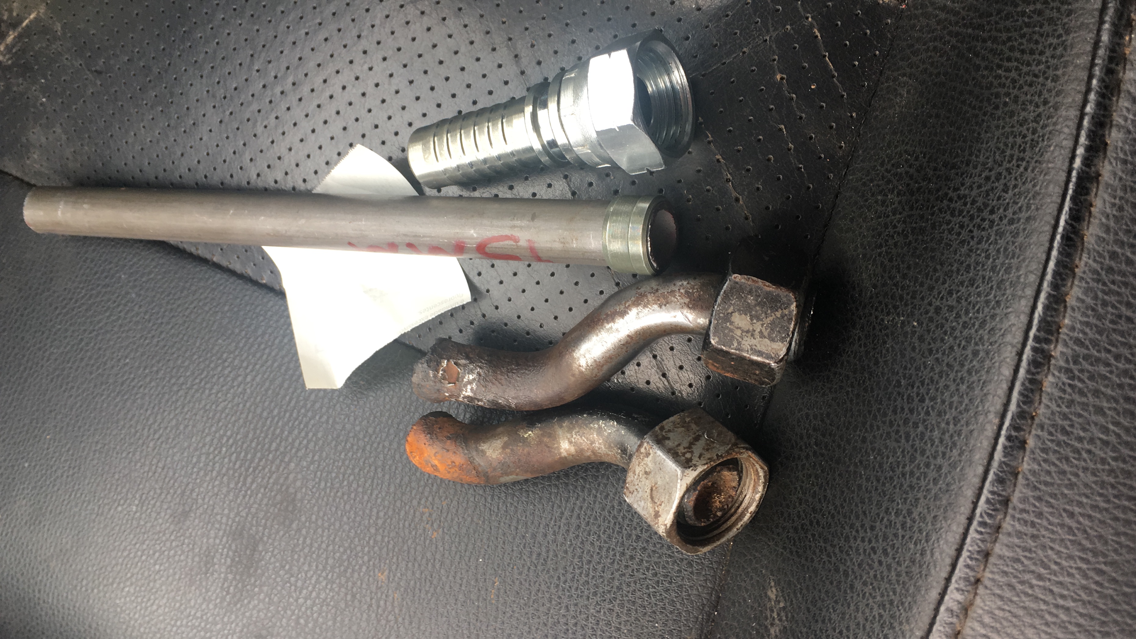

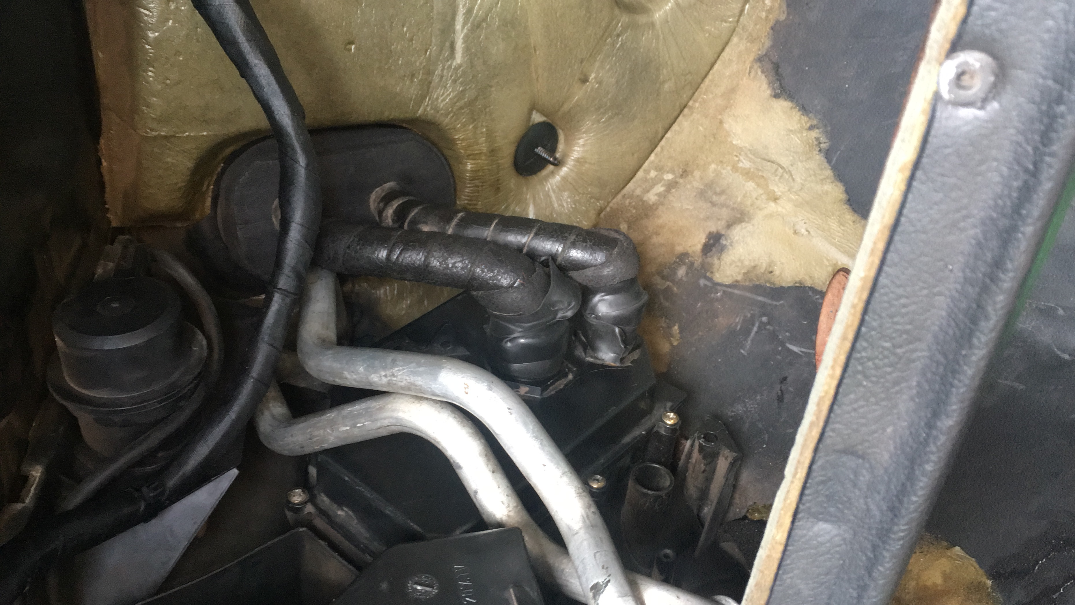

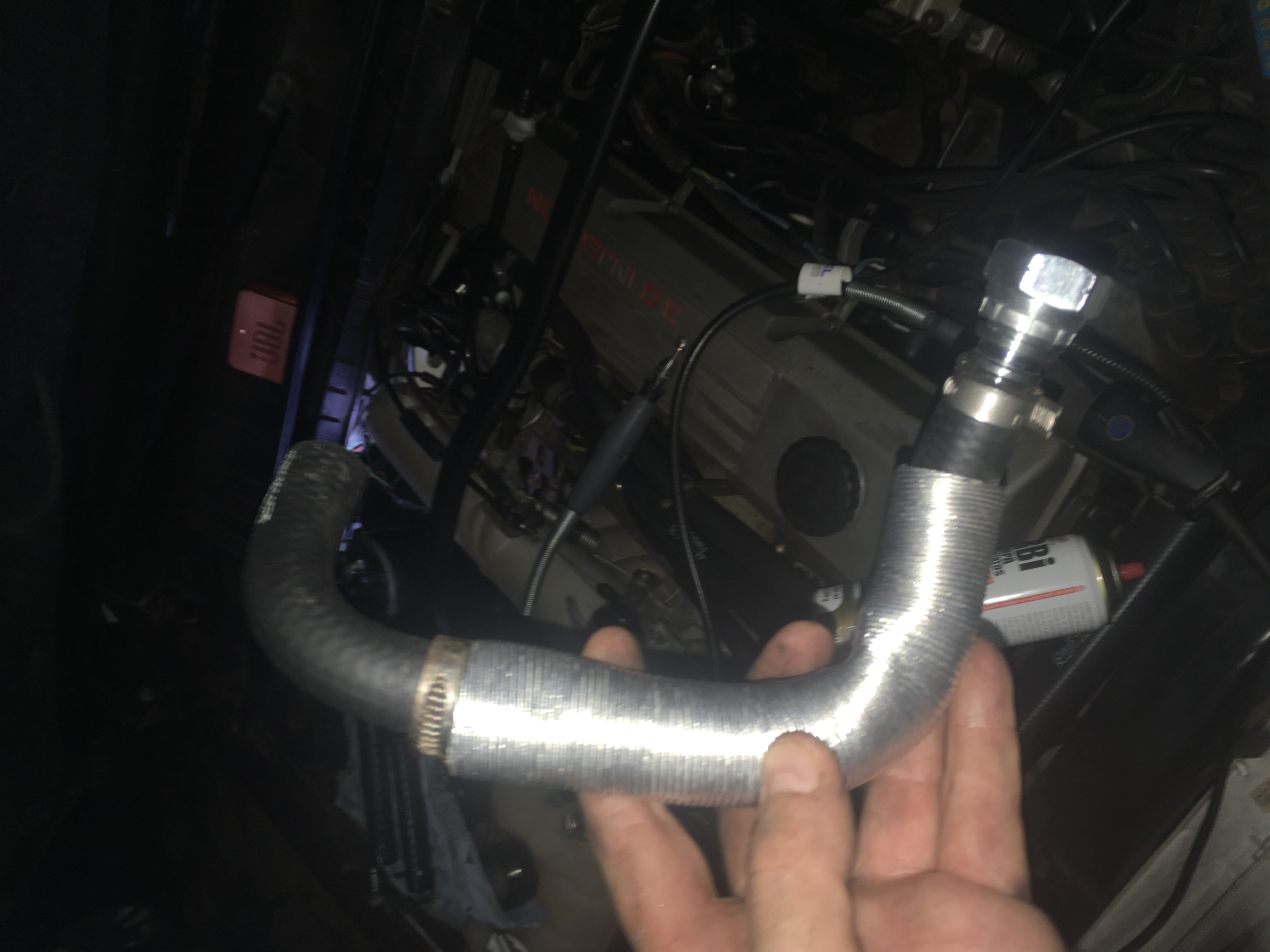

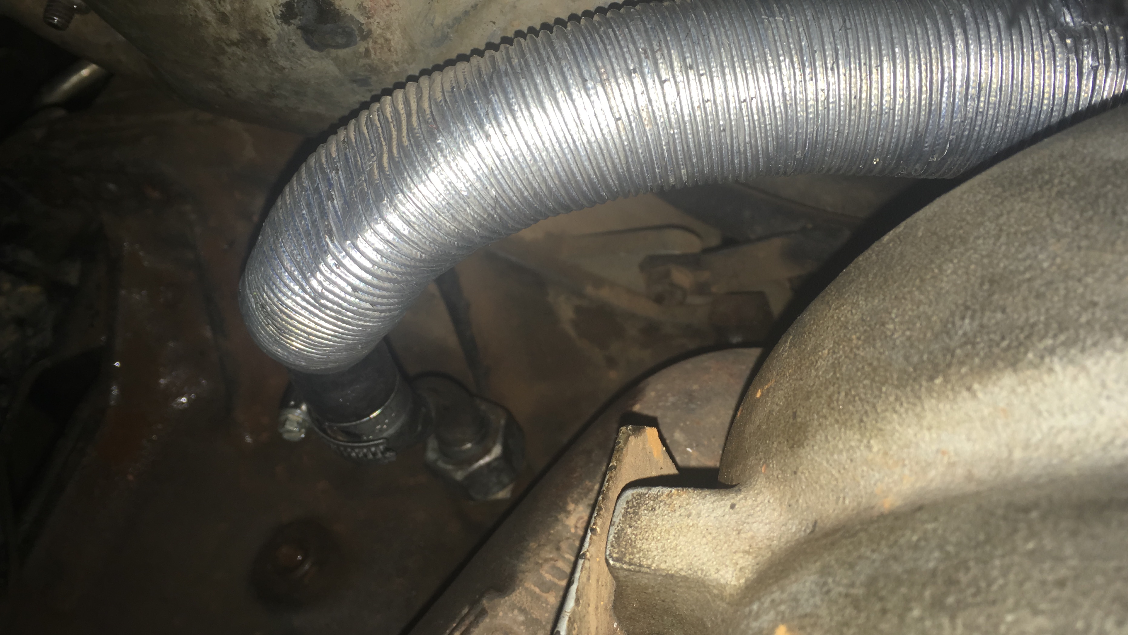

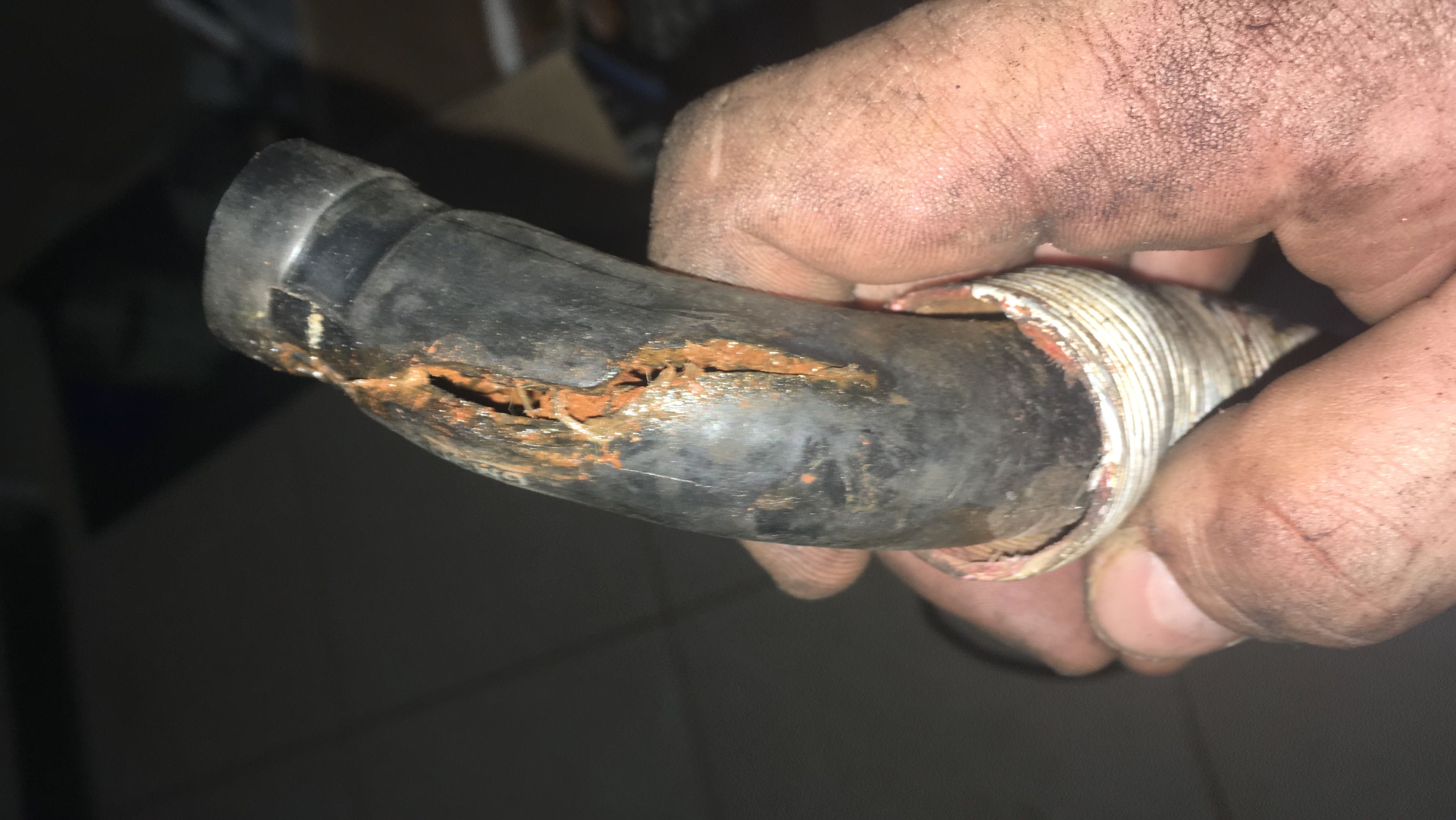

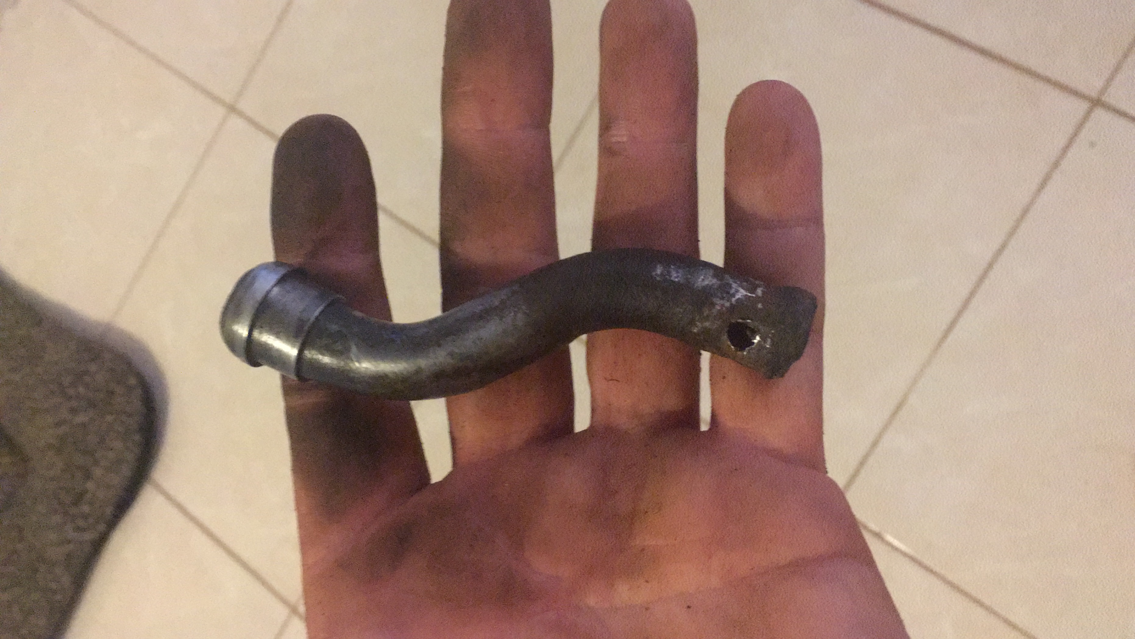

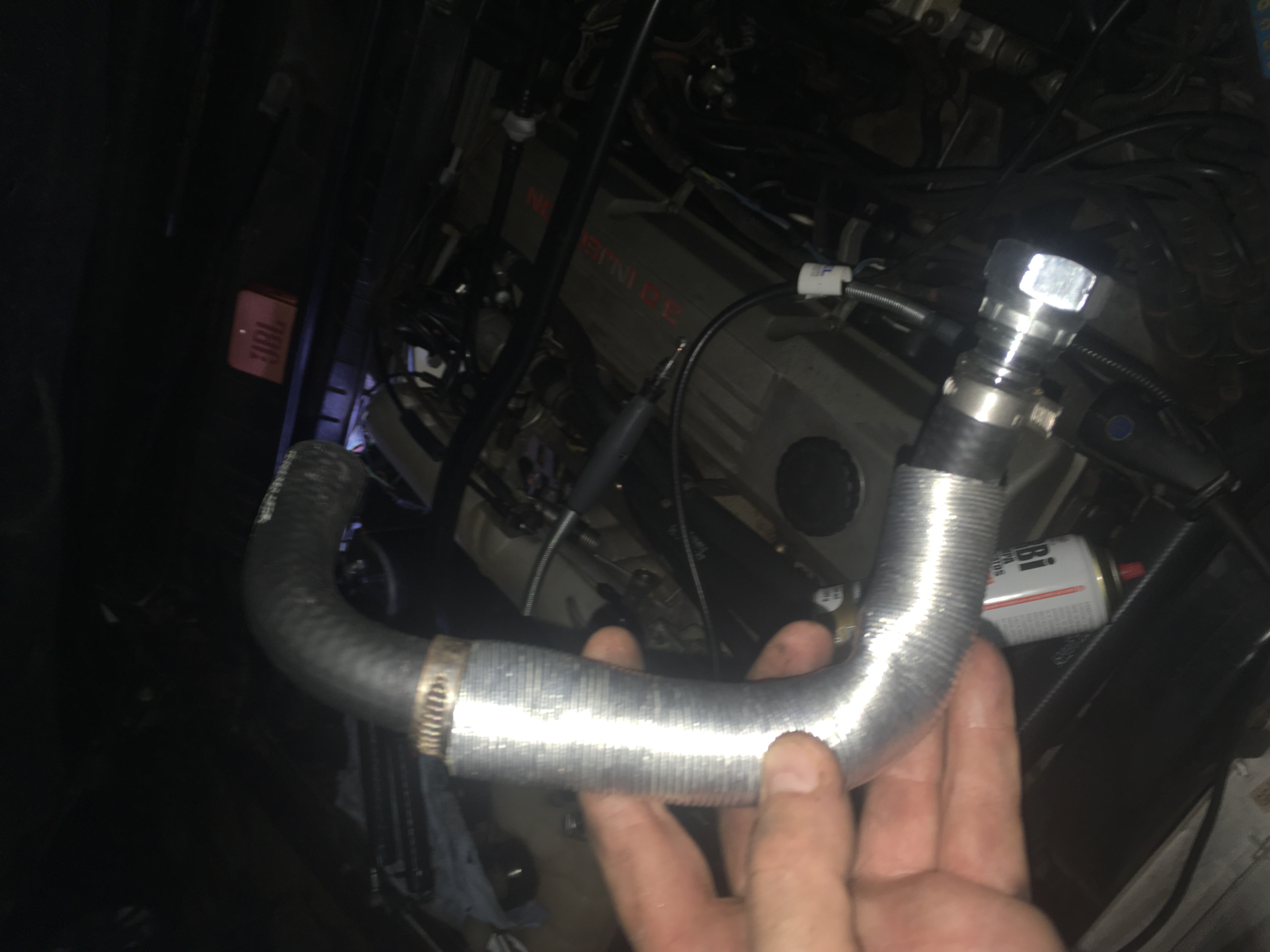

Outubro: As mangueiras para o ar quente já havia comprado em 2017, mas faltava a conexão do bloco do motor. Fui atrás de algumas de desmanche e outras alternativas em lojas de conexões, mas acabou que a em melhor estado era a minha mesmo.

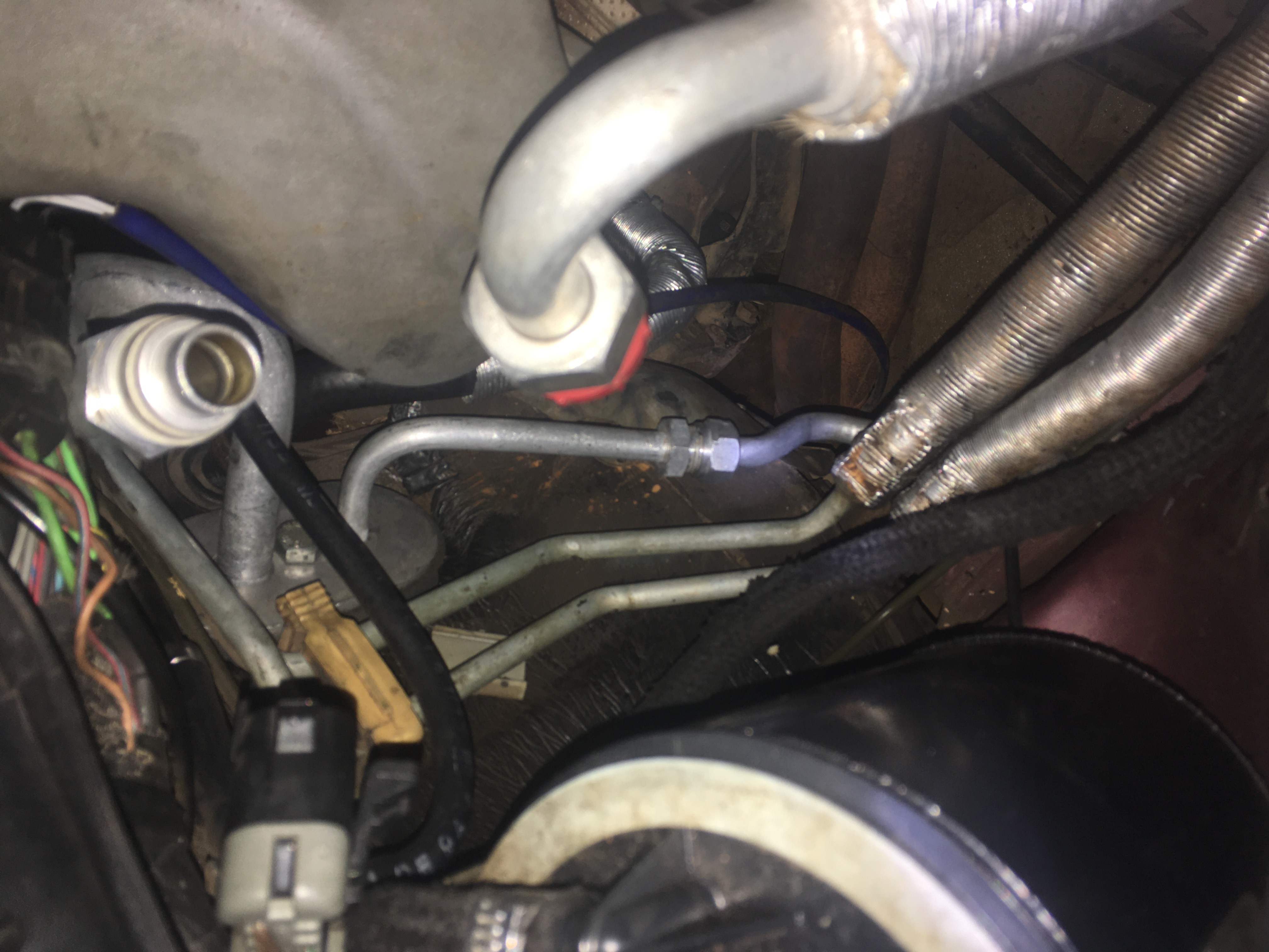

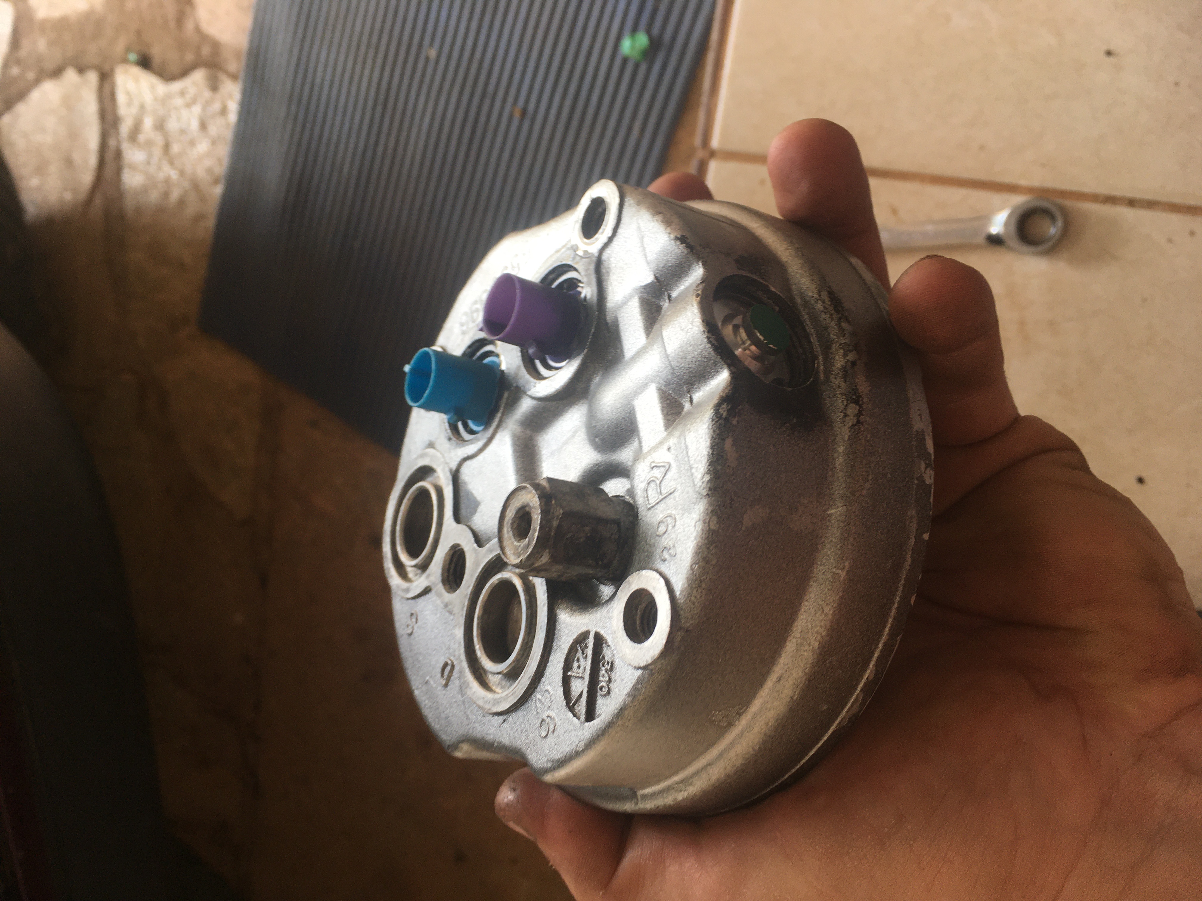

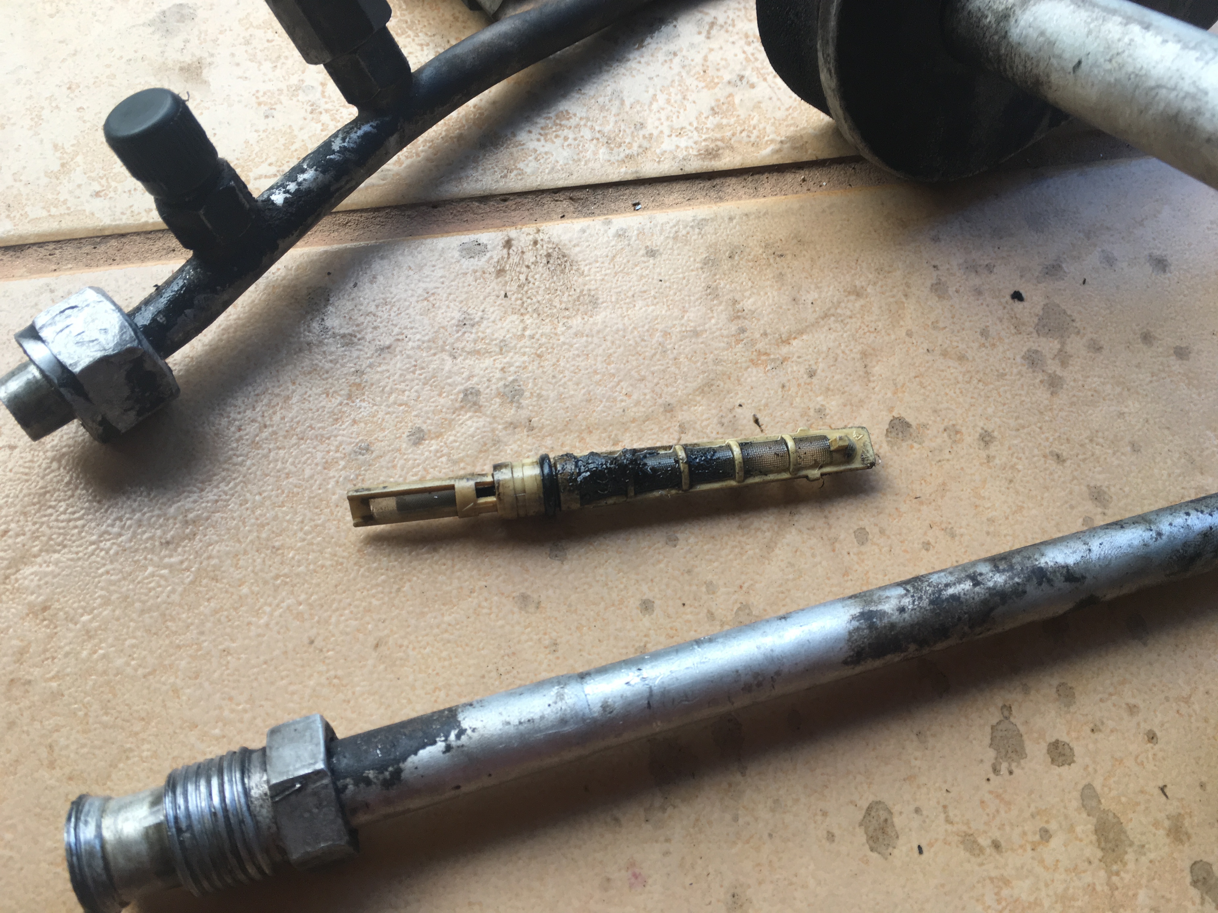

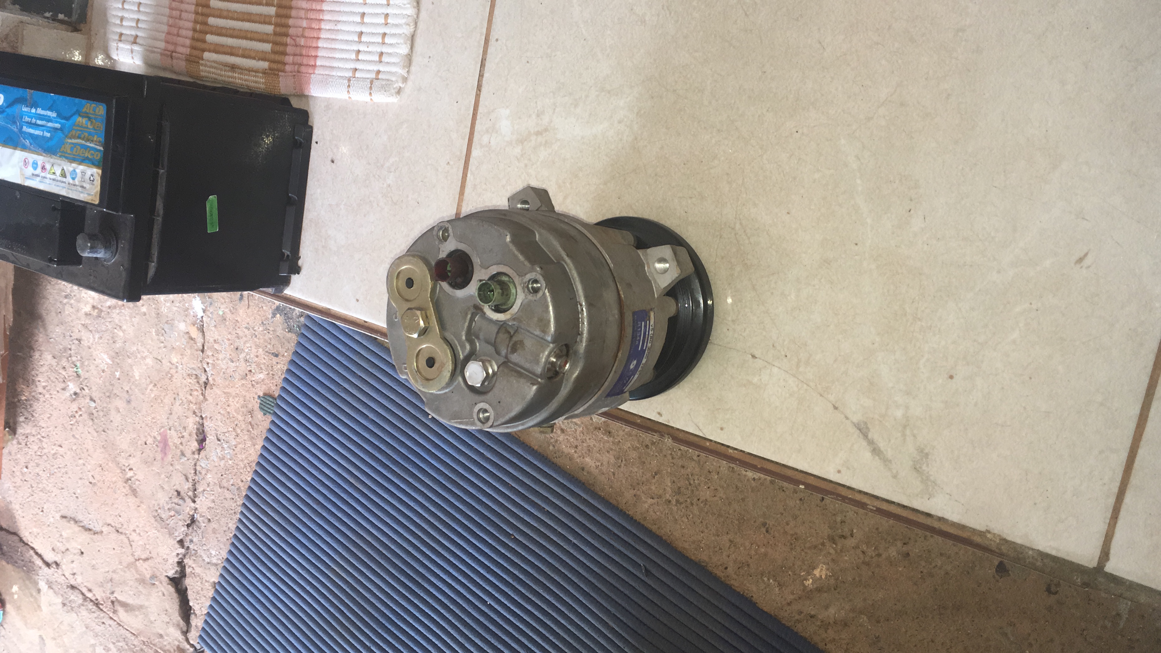

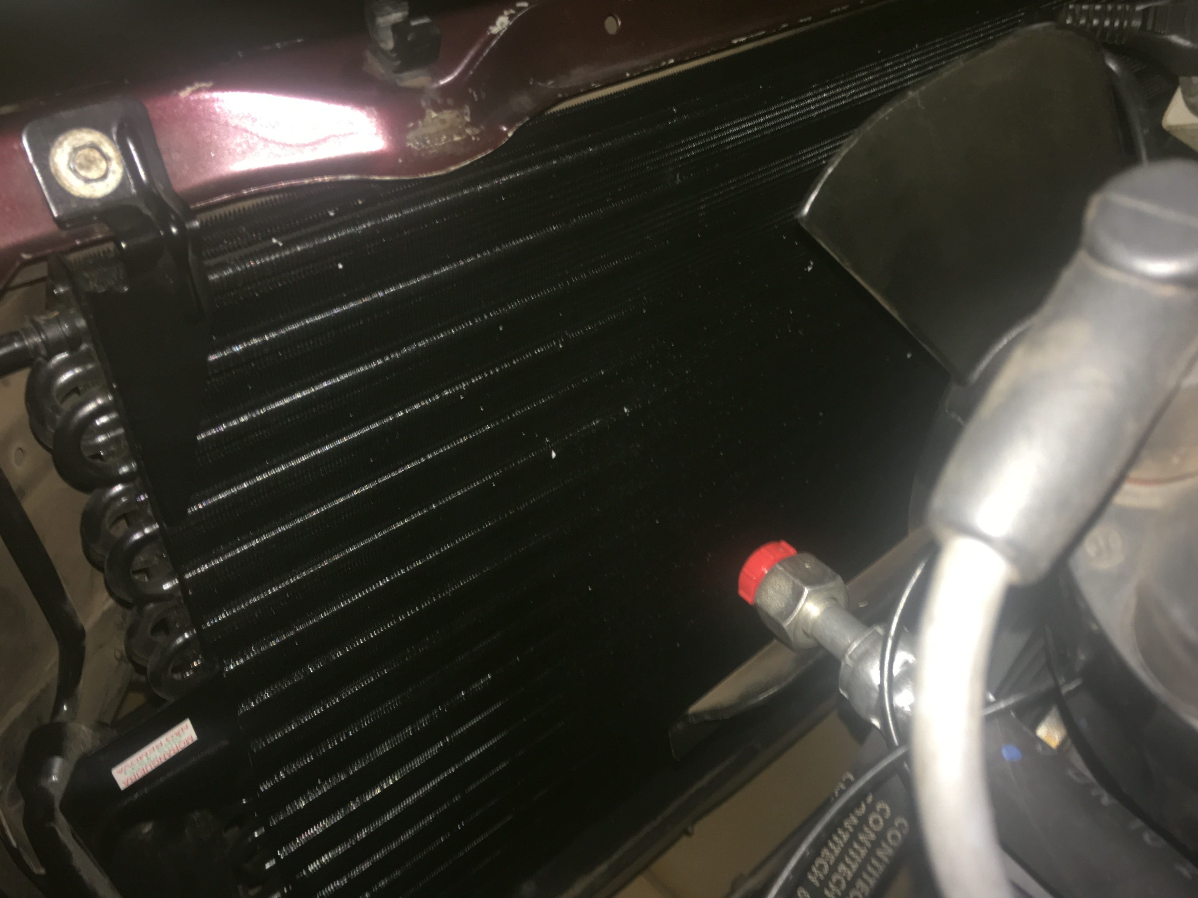

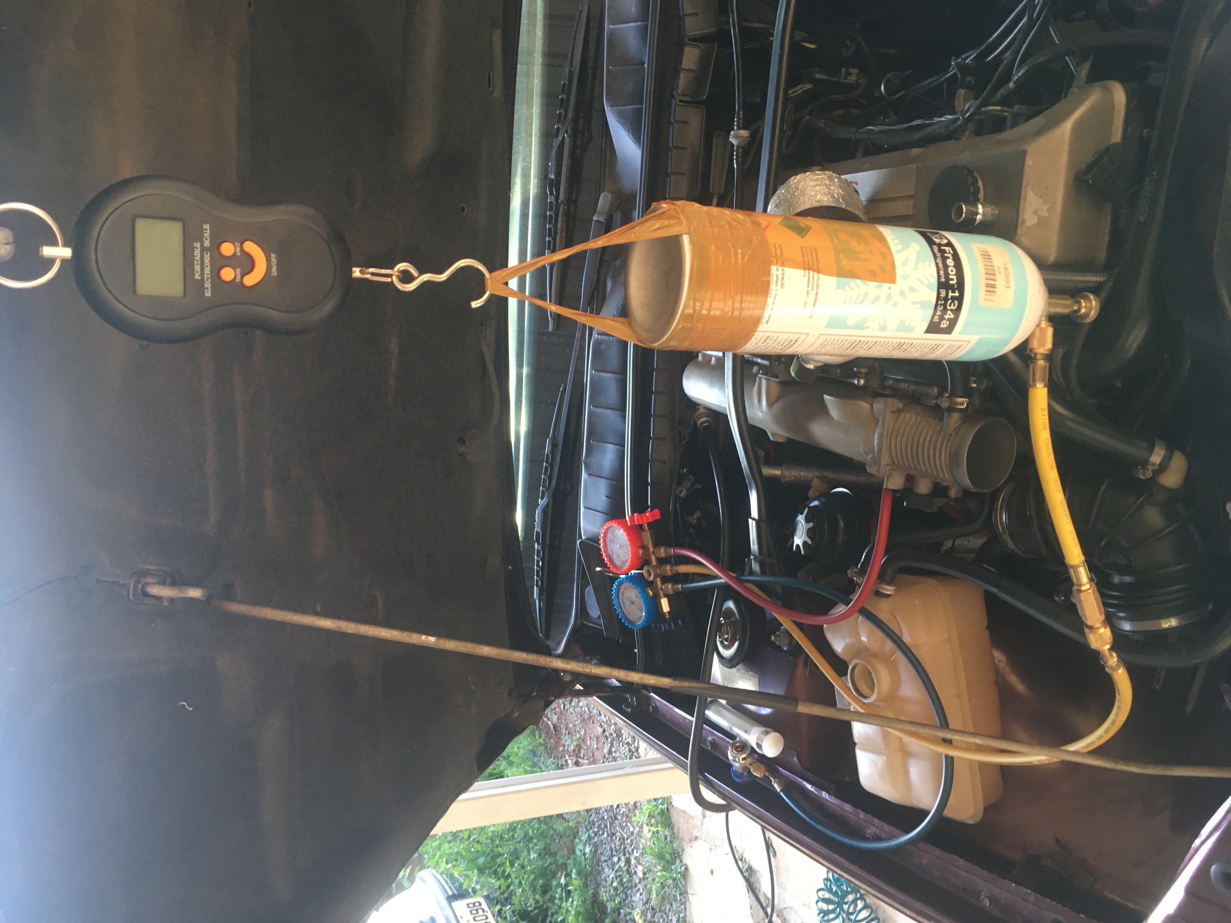

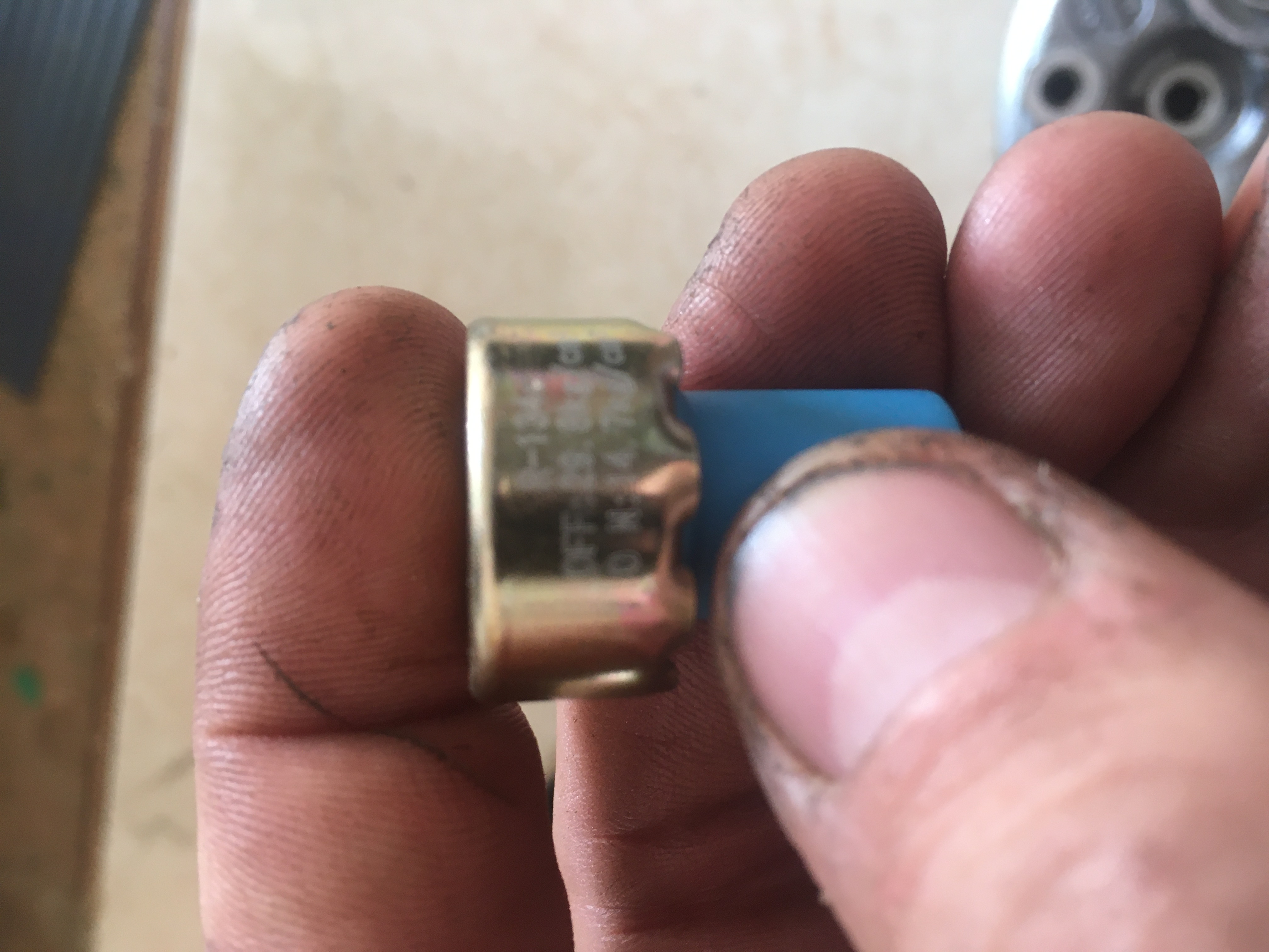

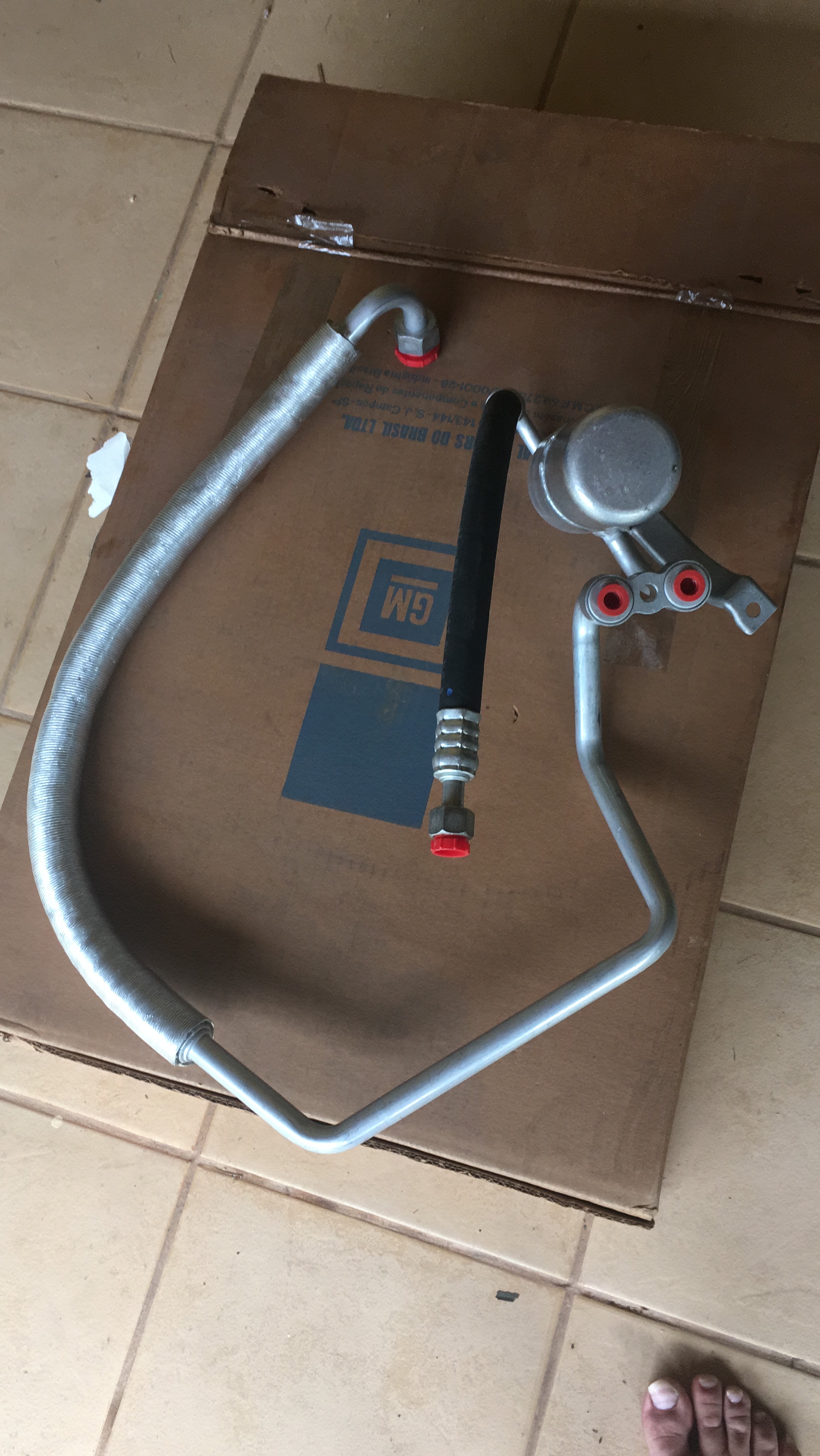

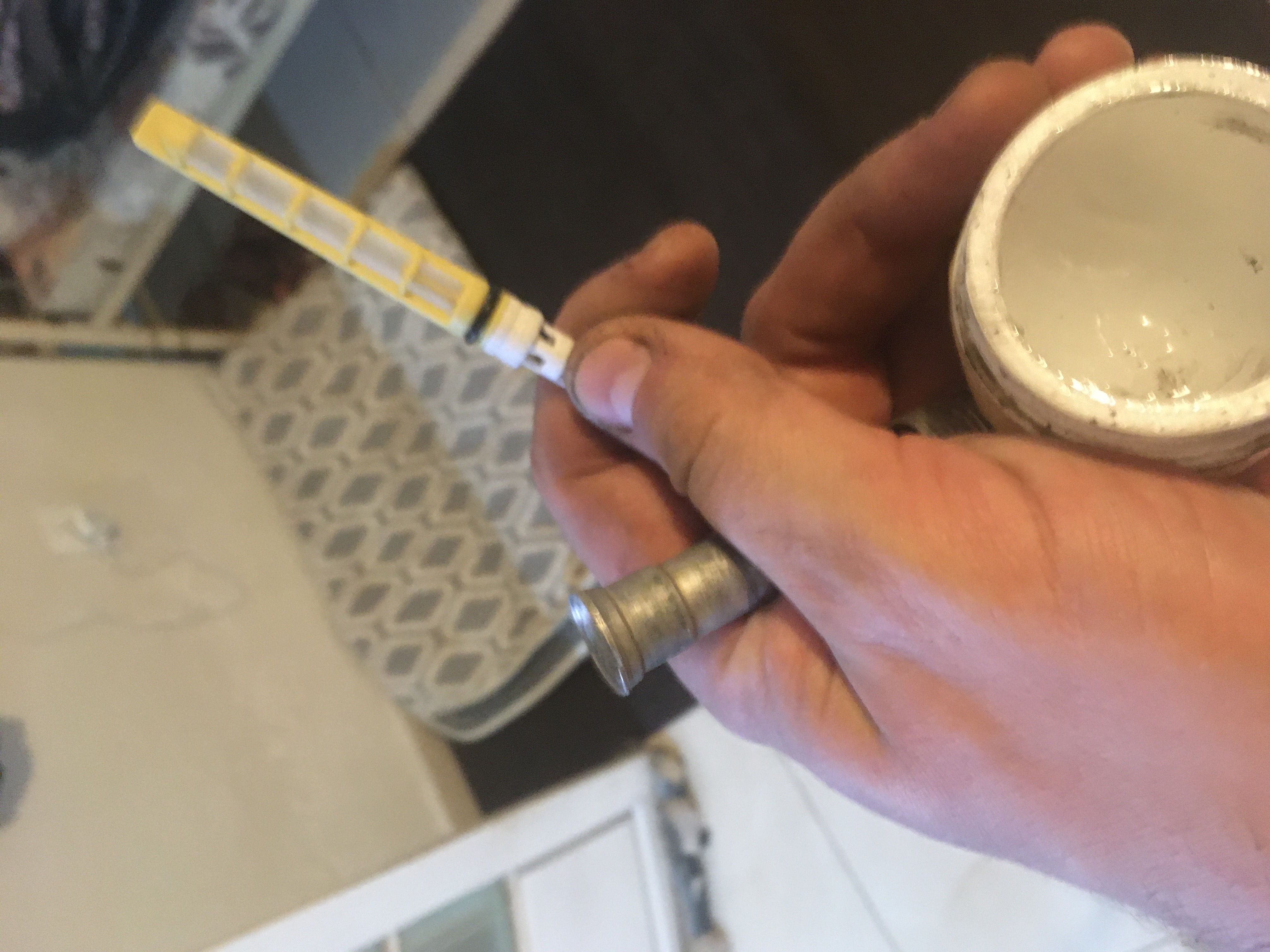

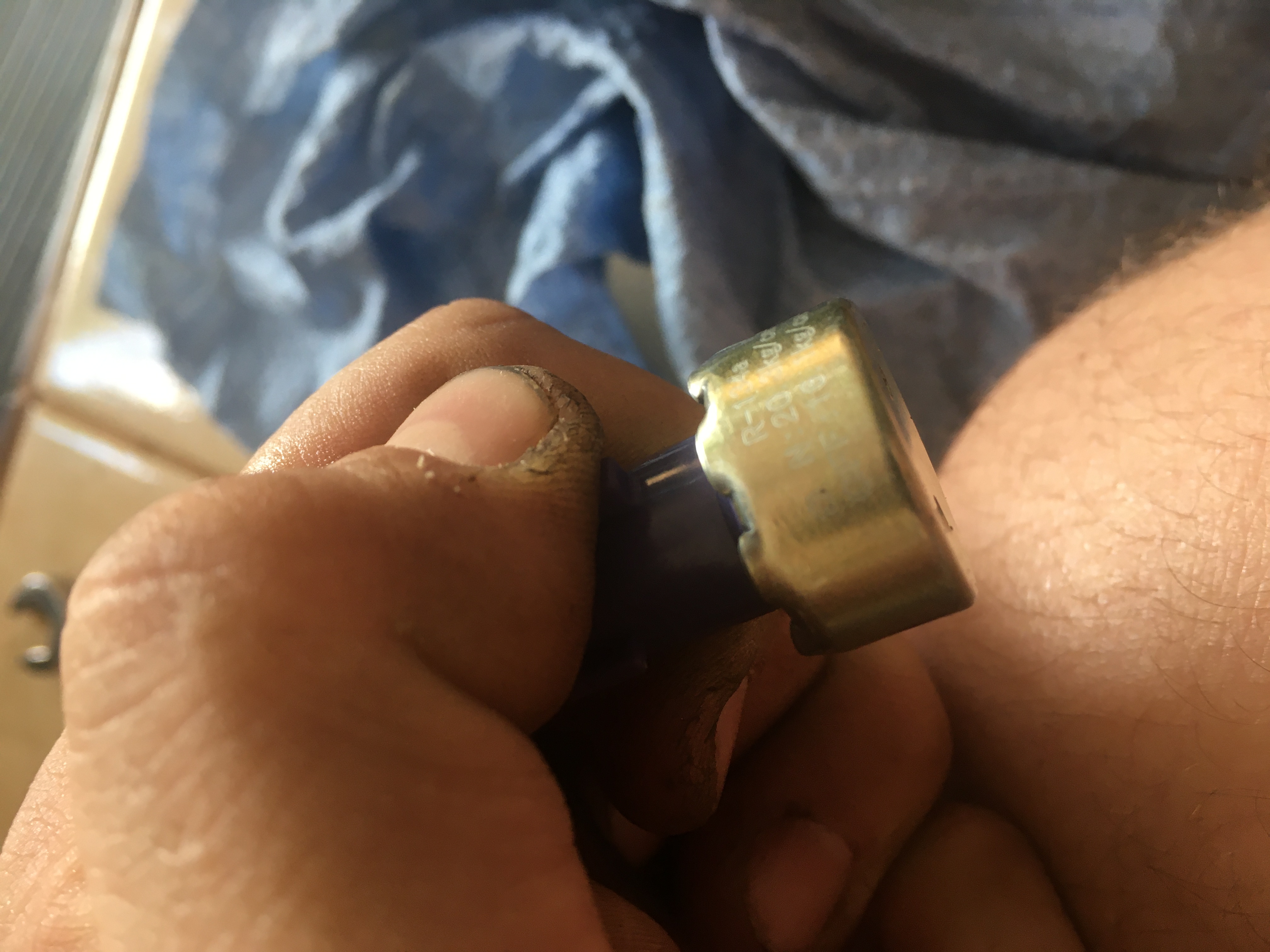

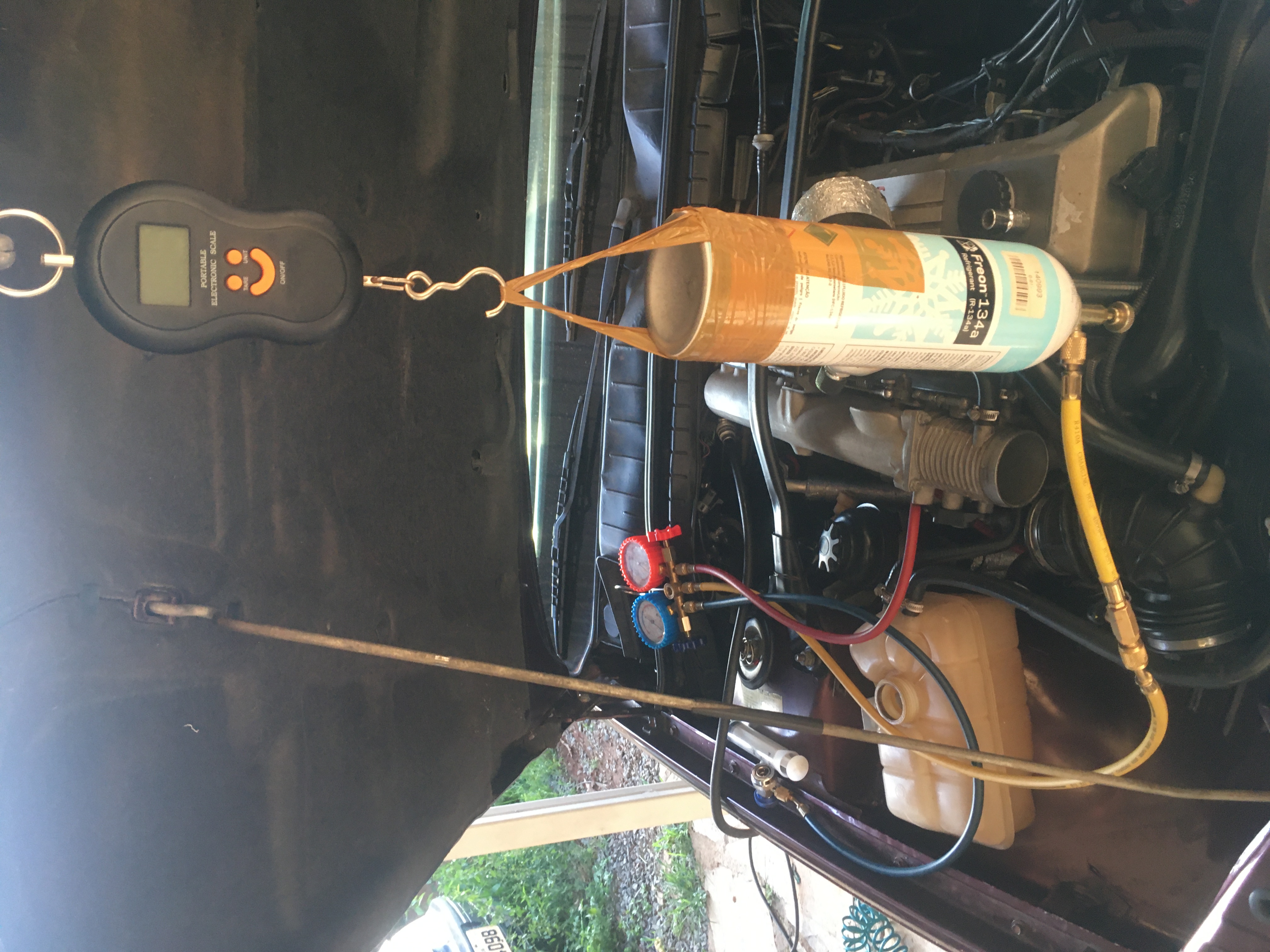

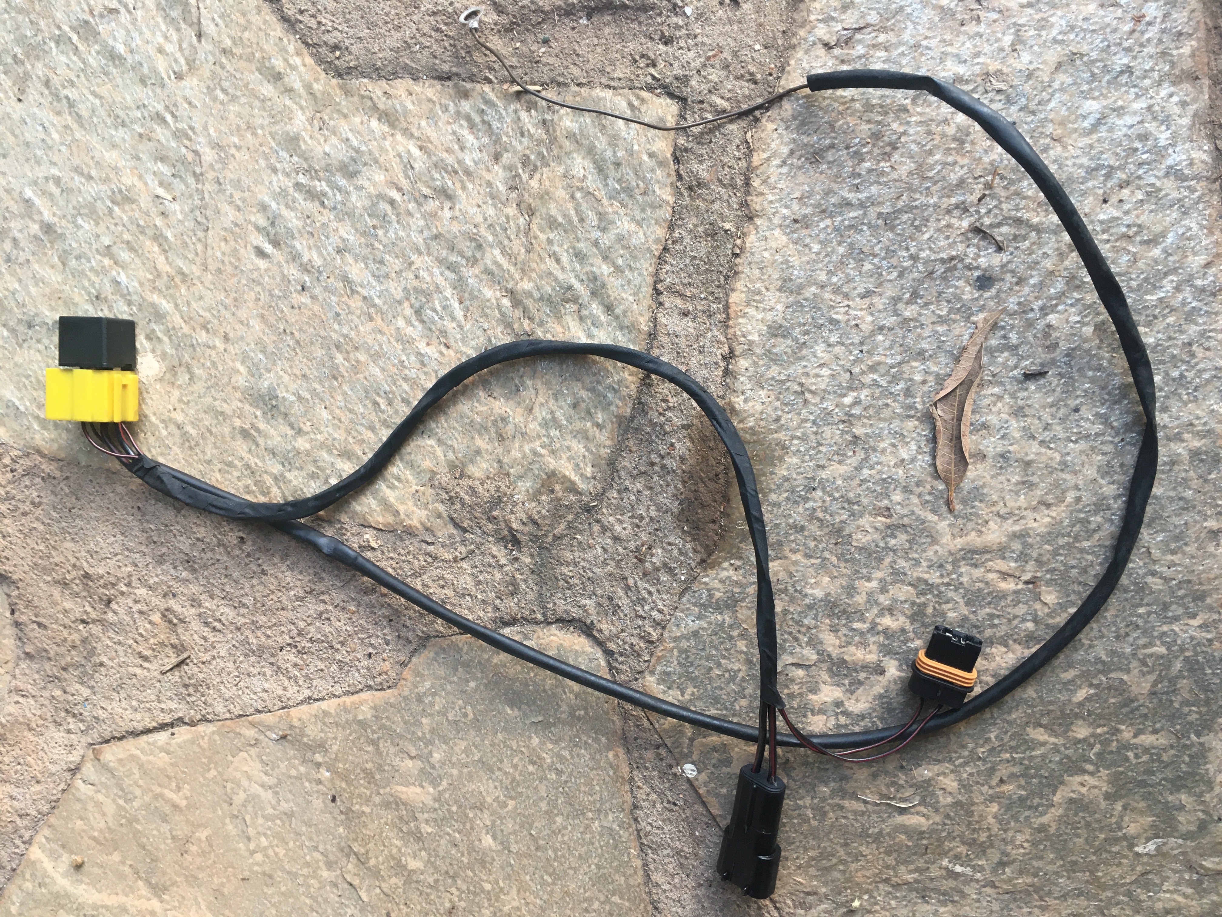

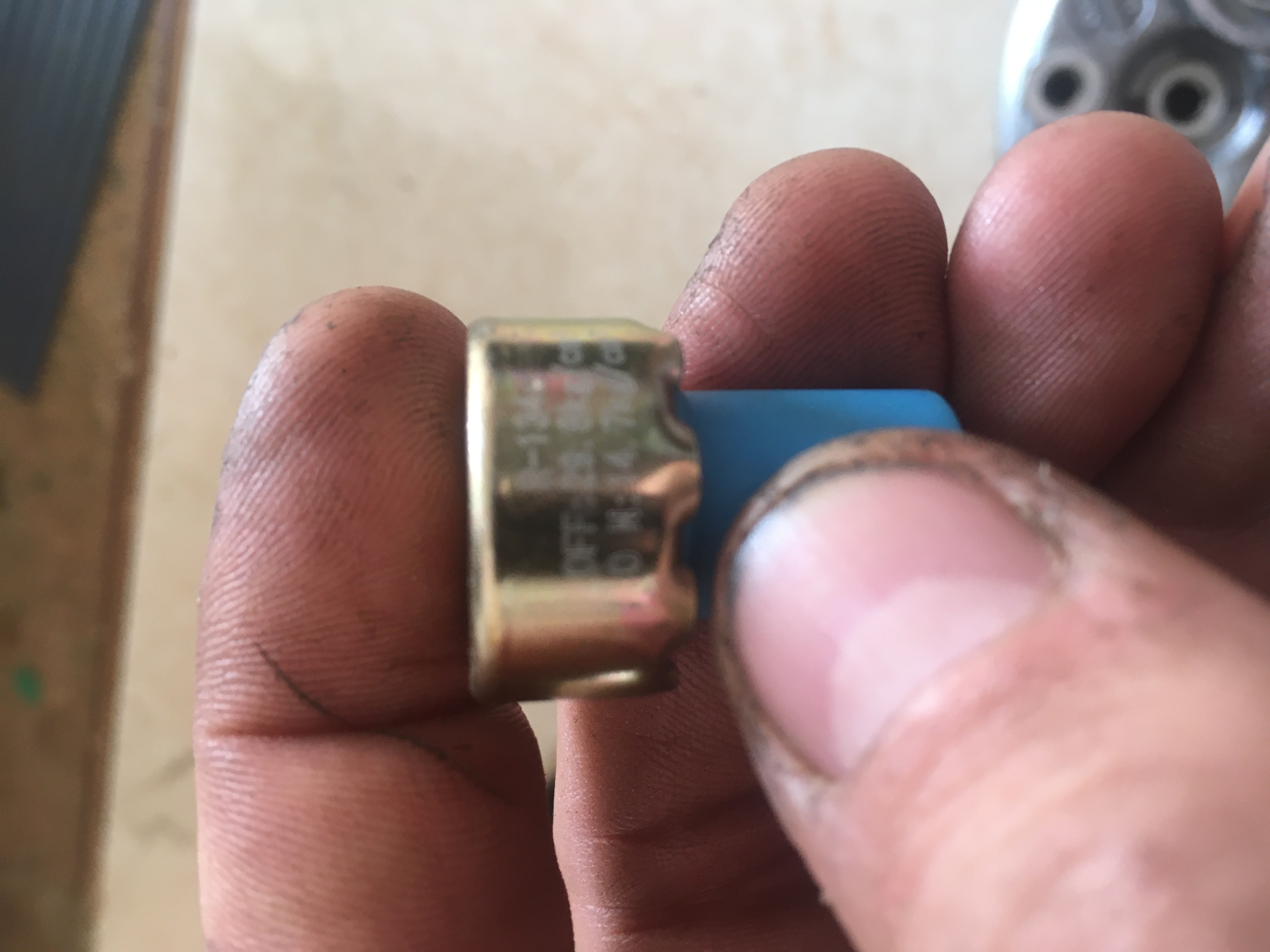

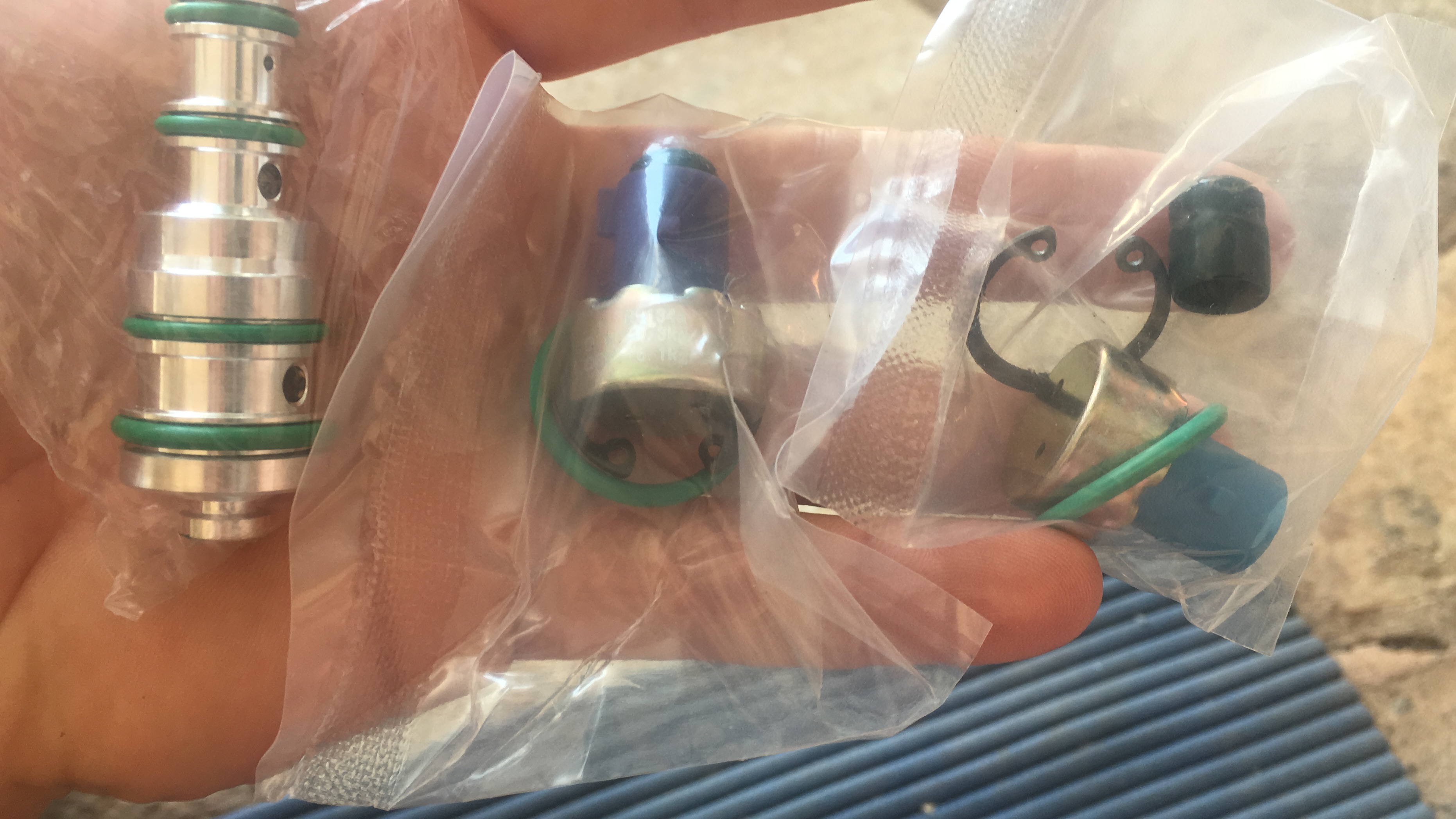

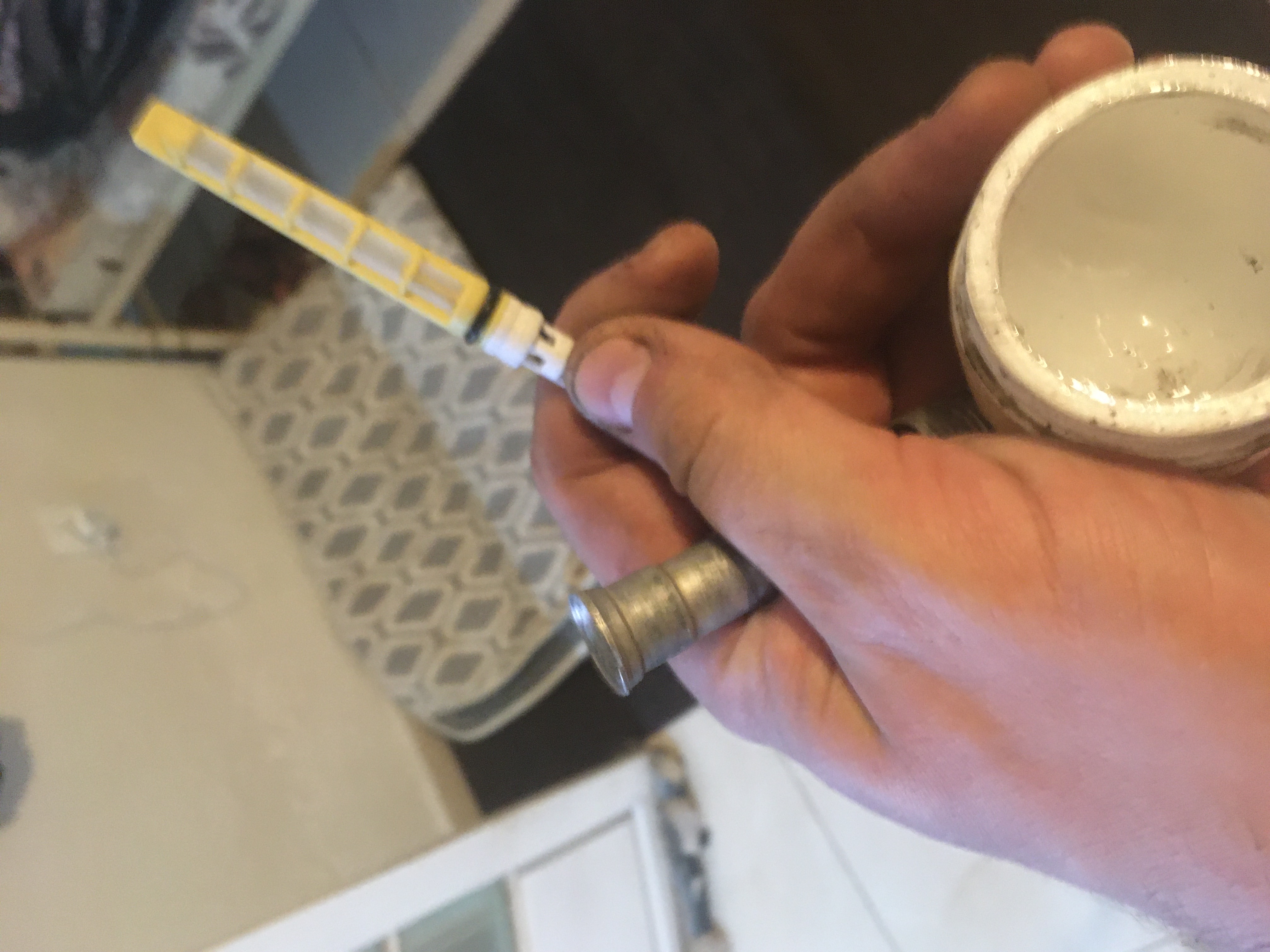

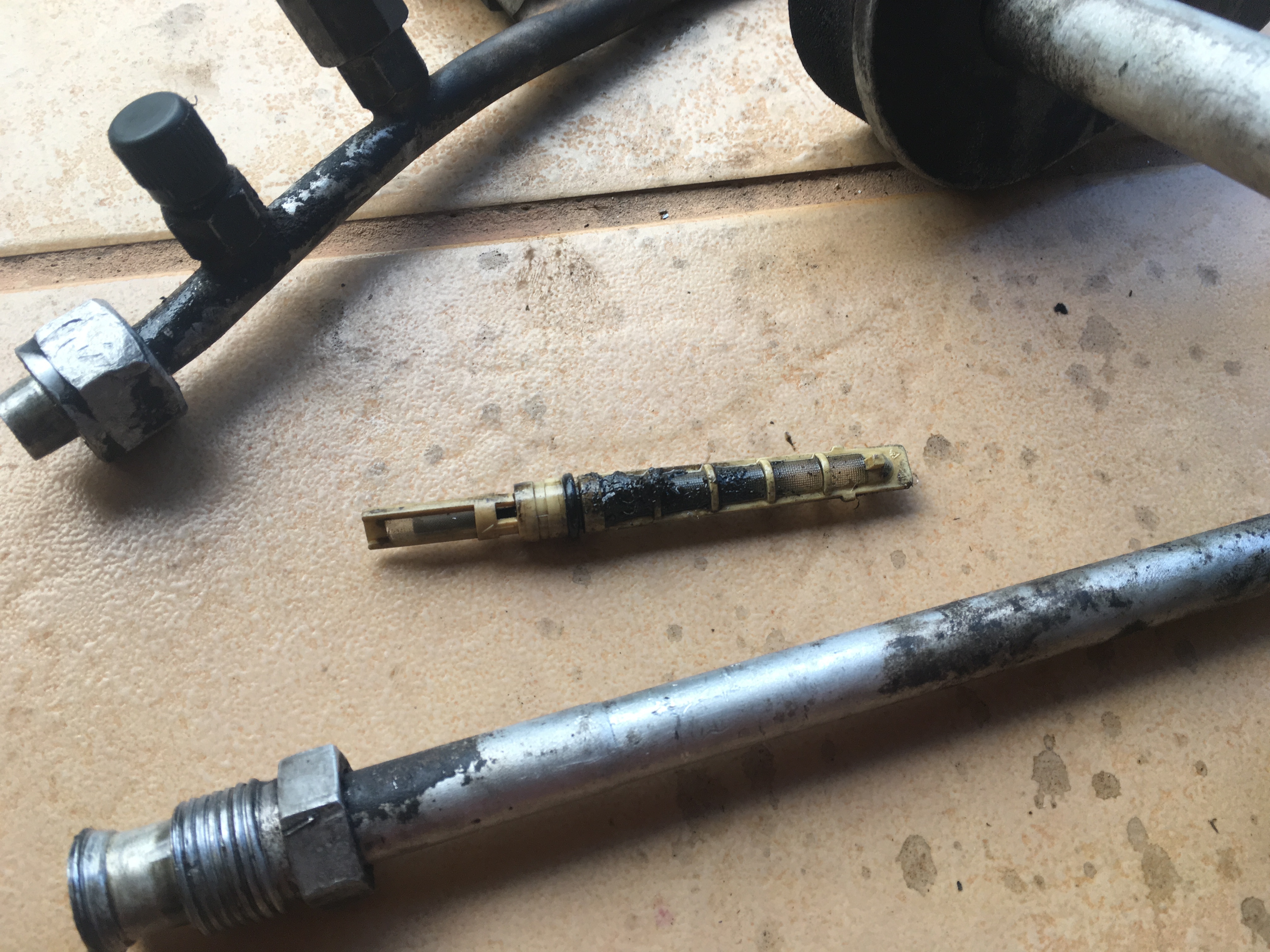

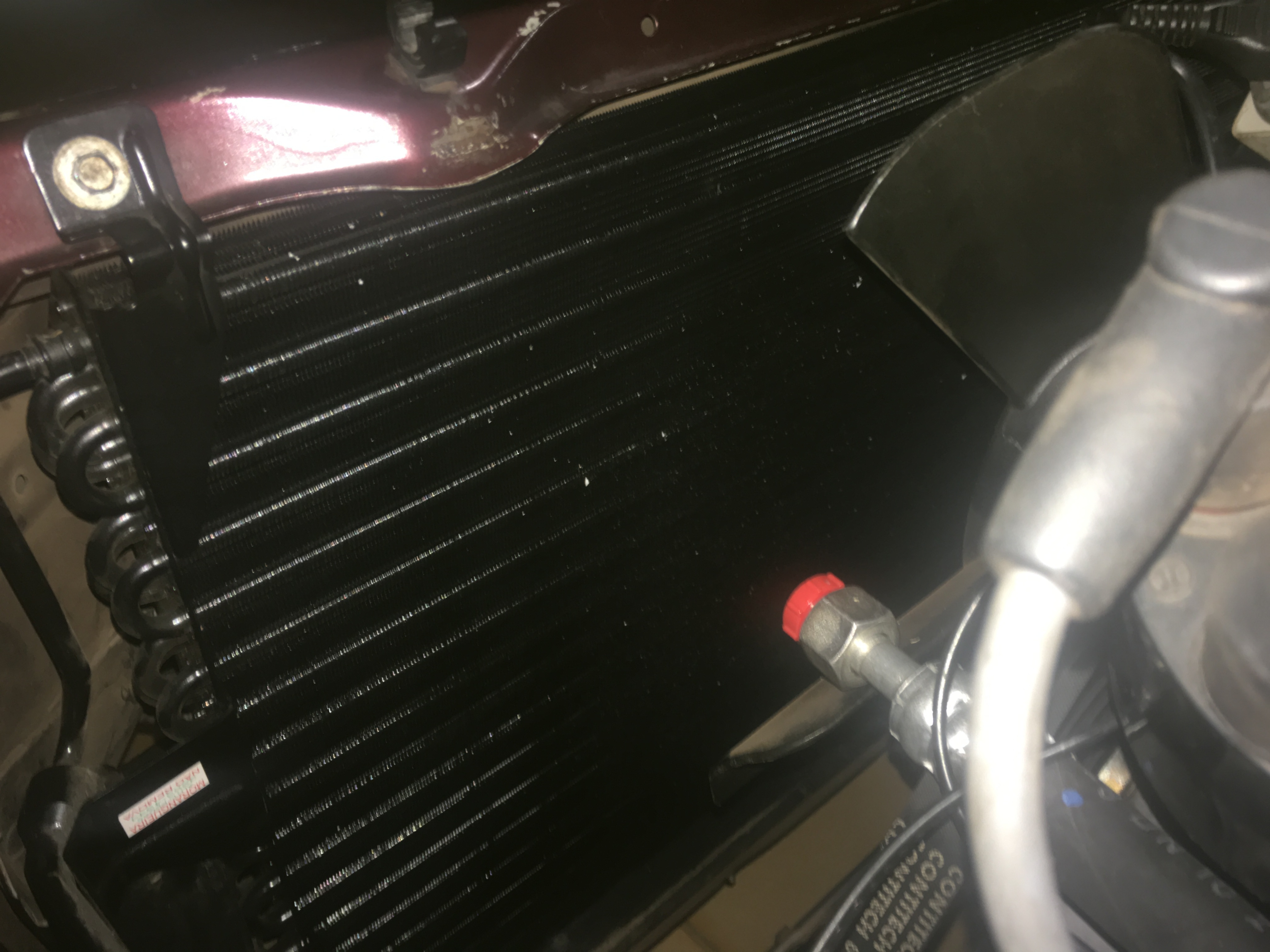

Outubro: Montagem final do A/C. Foi utilizado a válvula de expansão na cor amarela, válvula torre verde. A tampa traseira do compressor Royce foi retirada e instalado a tampa original Harrison por conta da compatibilidade das mangueiras. Os dois pressostatos foram trocados, bem como todo o chicote de AC por outro sem emendas e totalmente revisado.

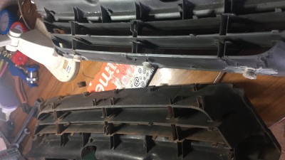

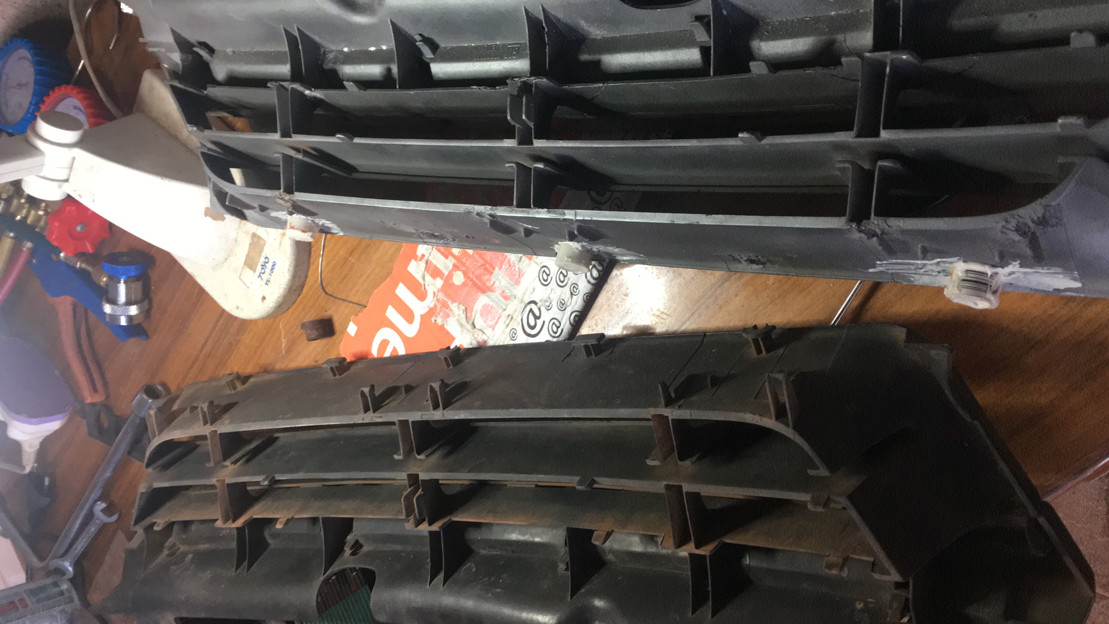

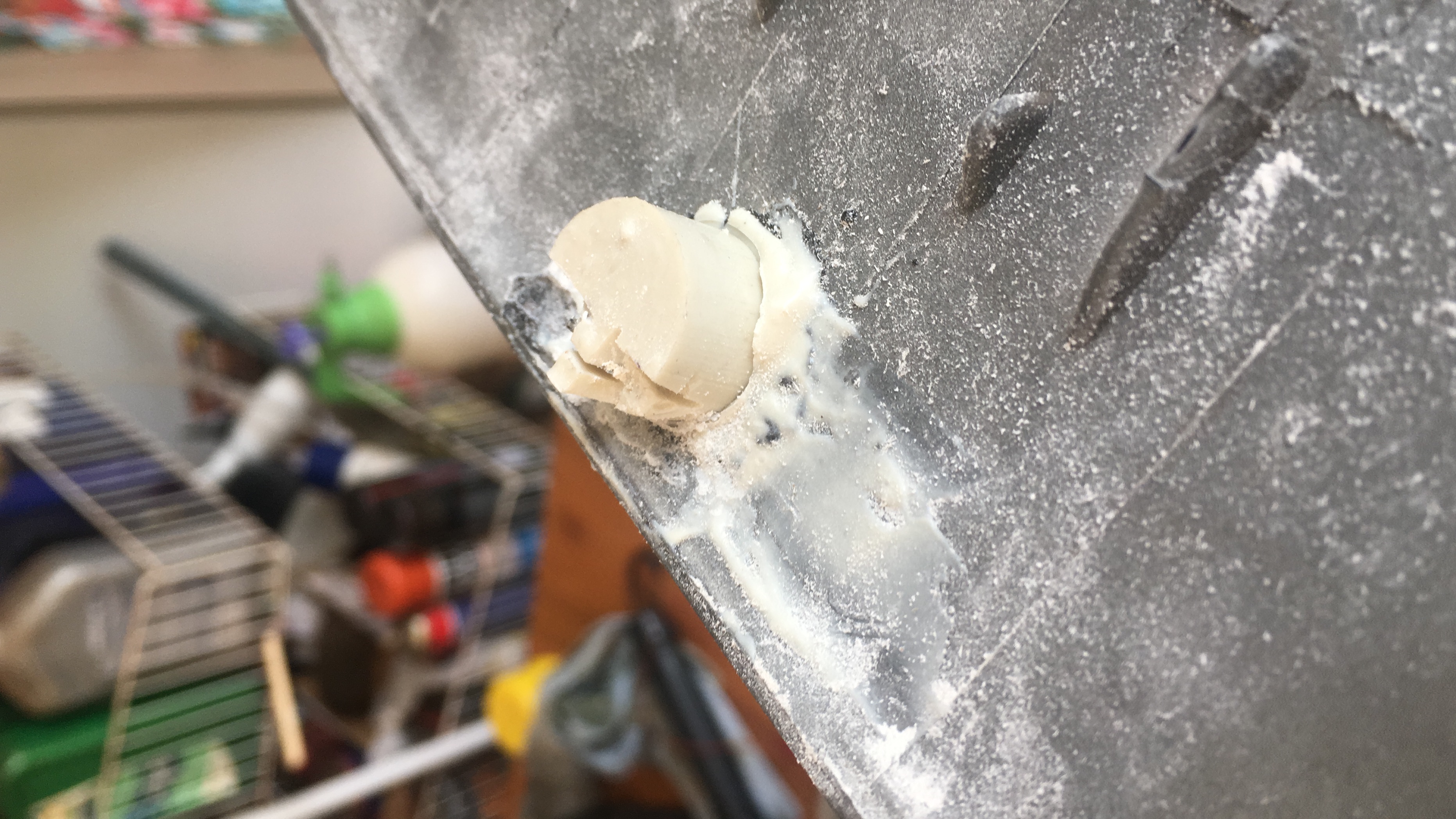

Dezembro: Reconstrução dos encaixes da grade frontal, utilizando resina e a do meu 4.1 como modelo

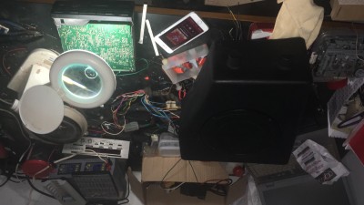

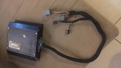

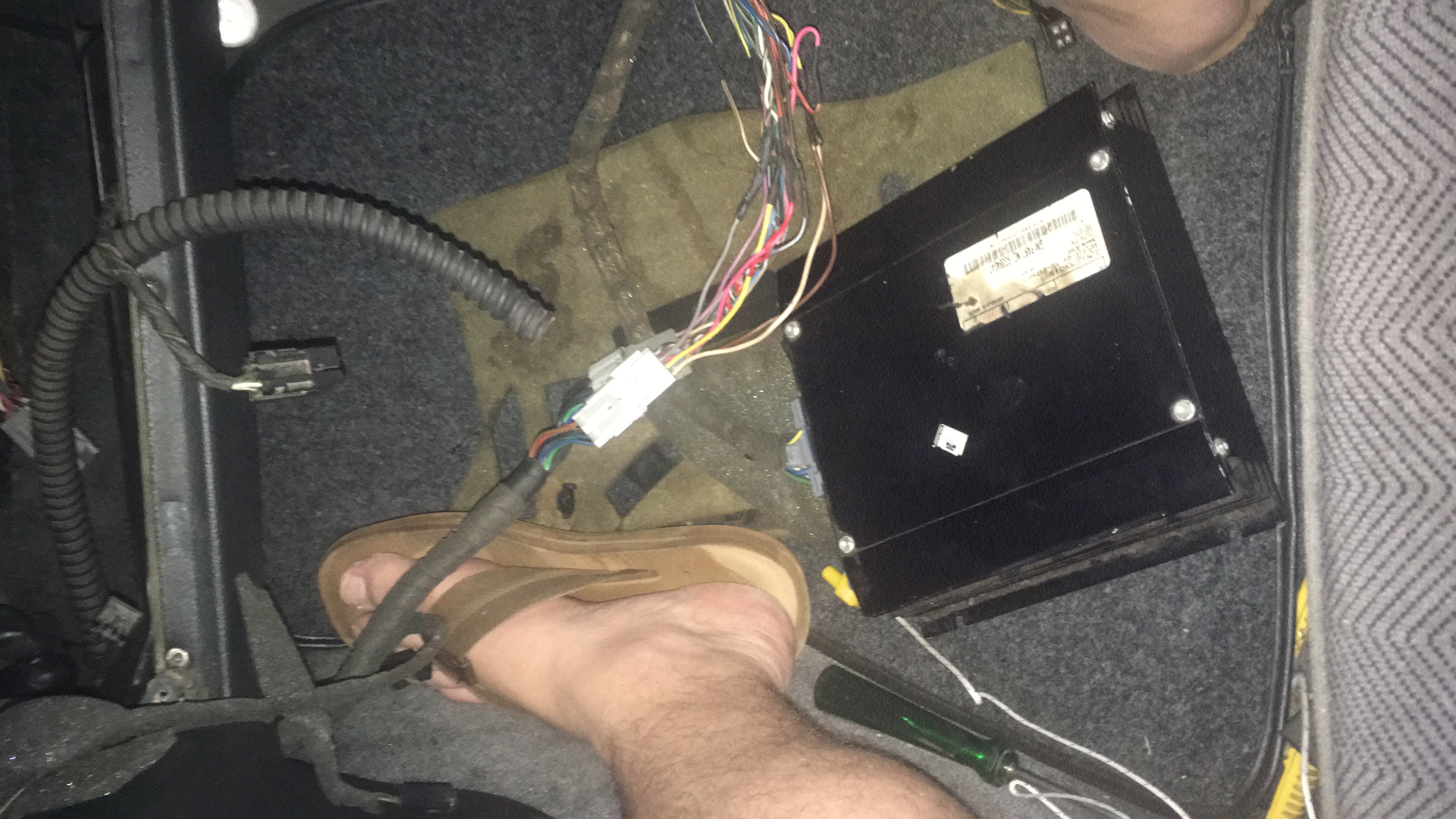

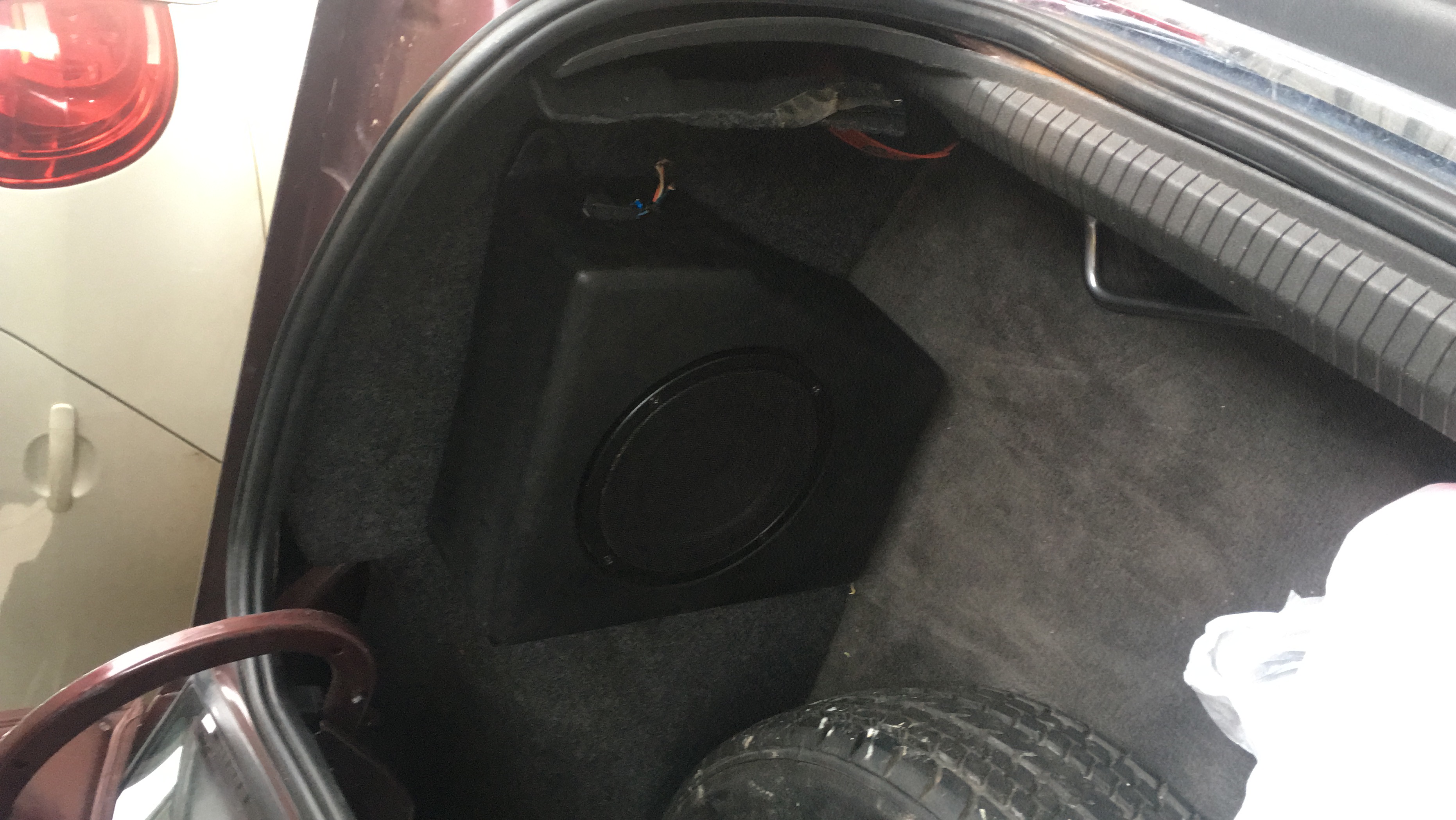

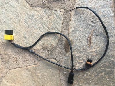

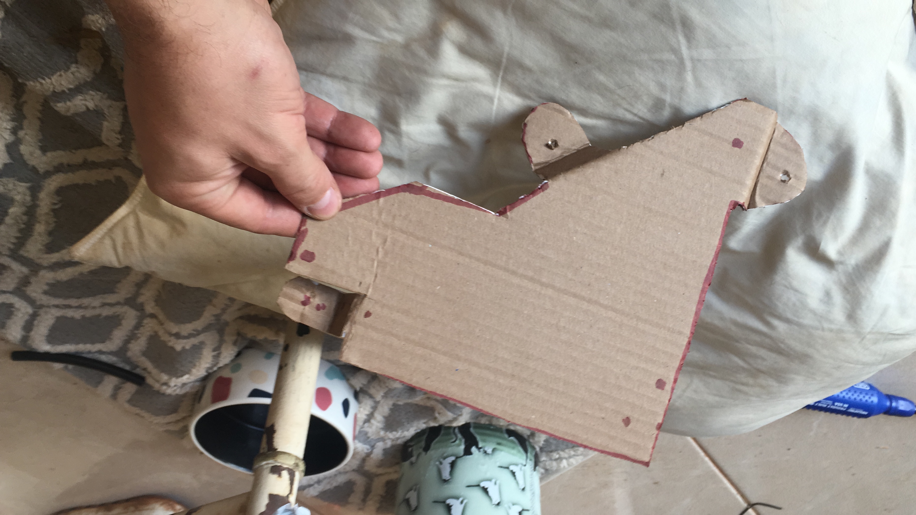

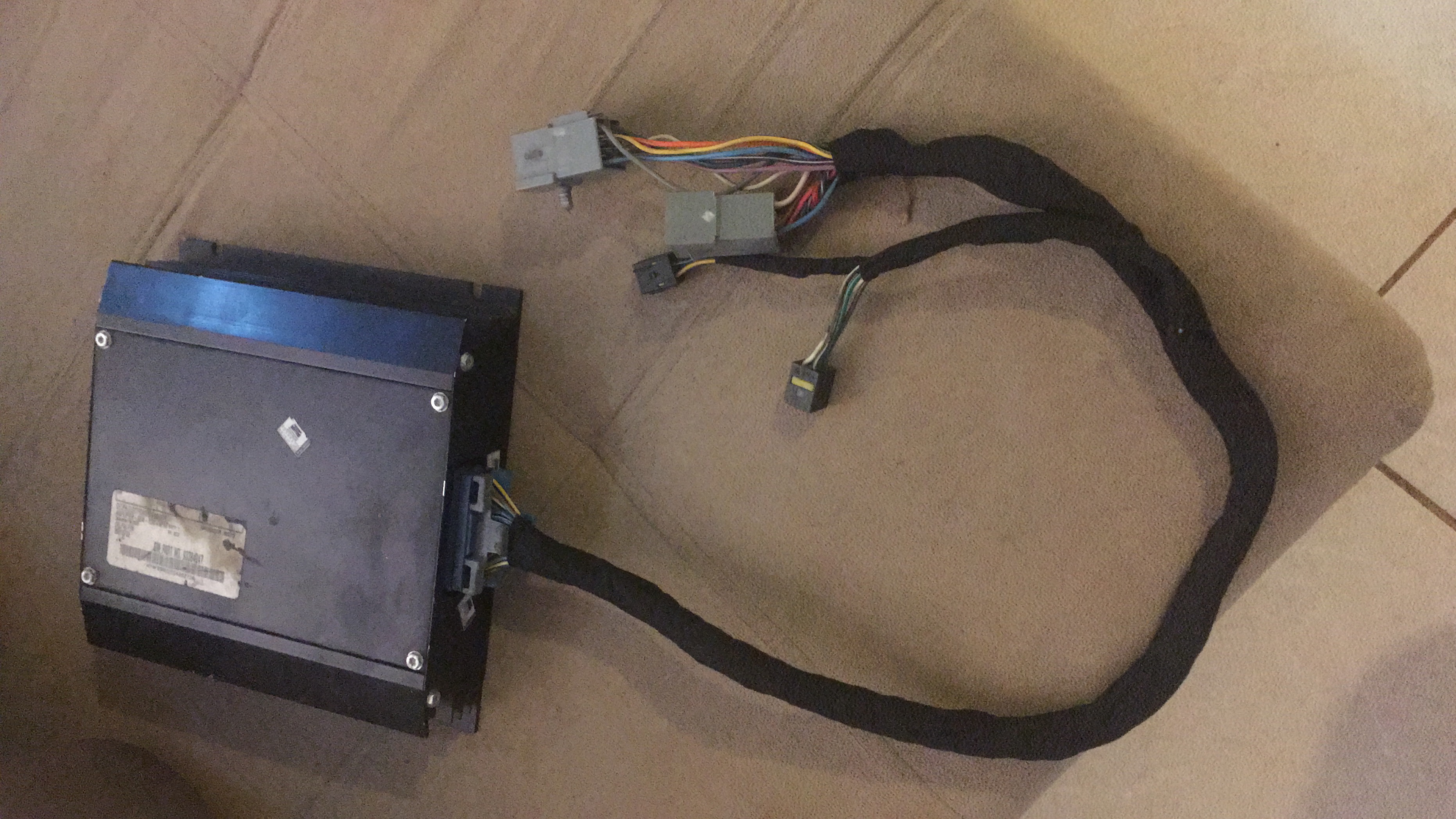

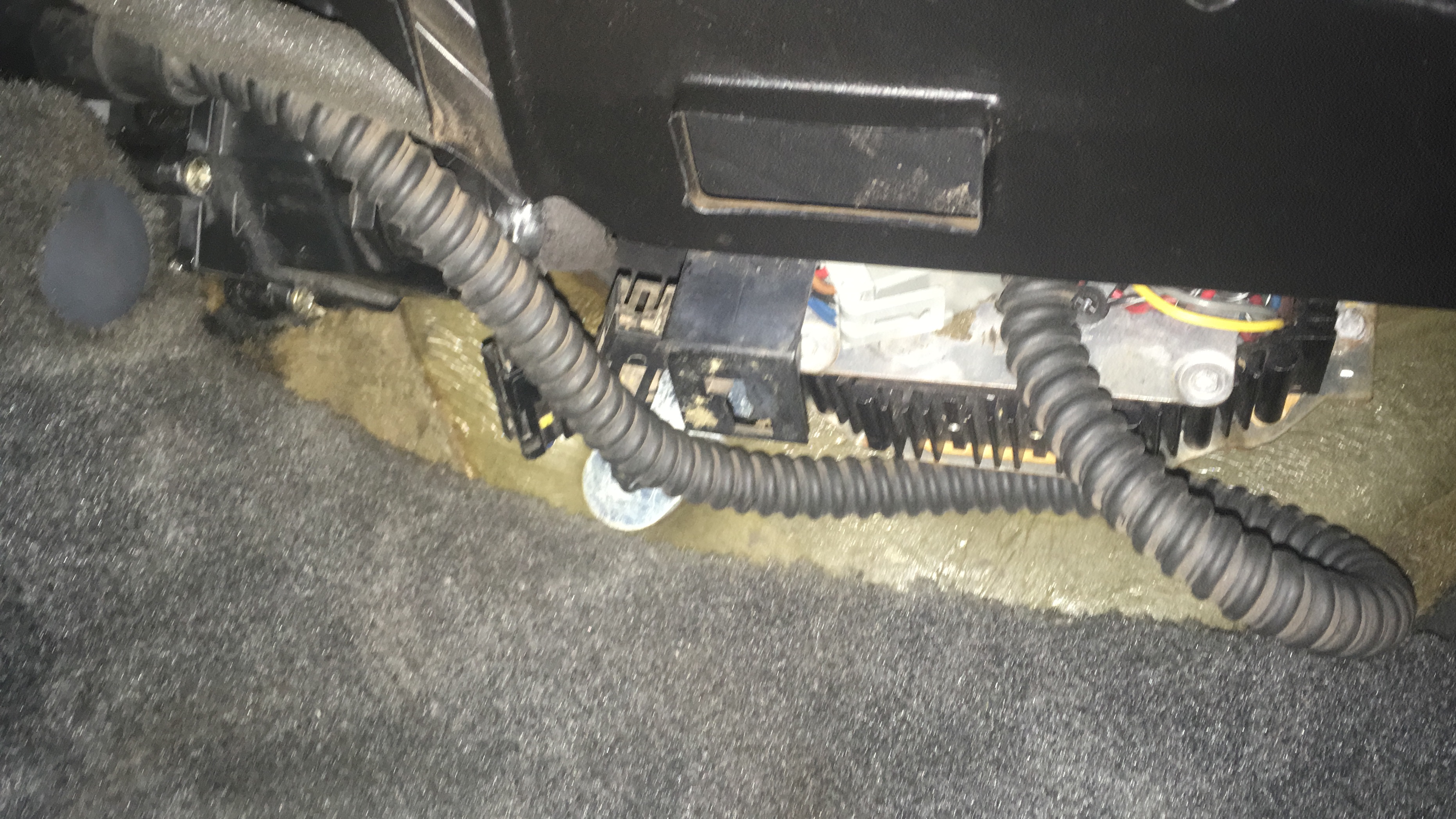

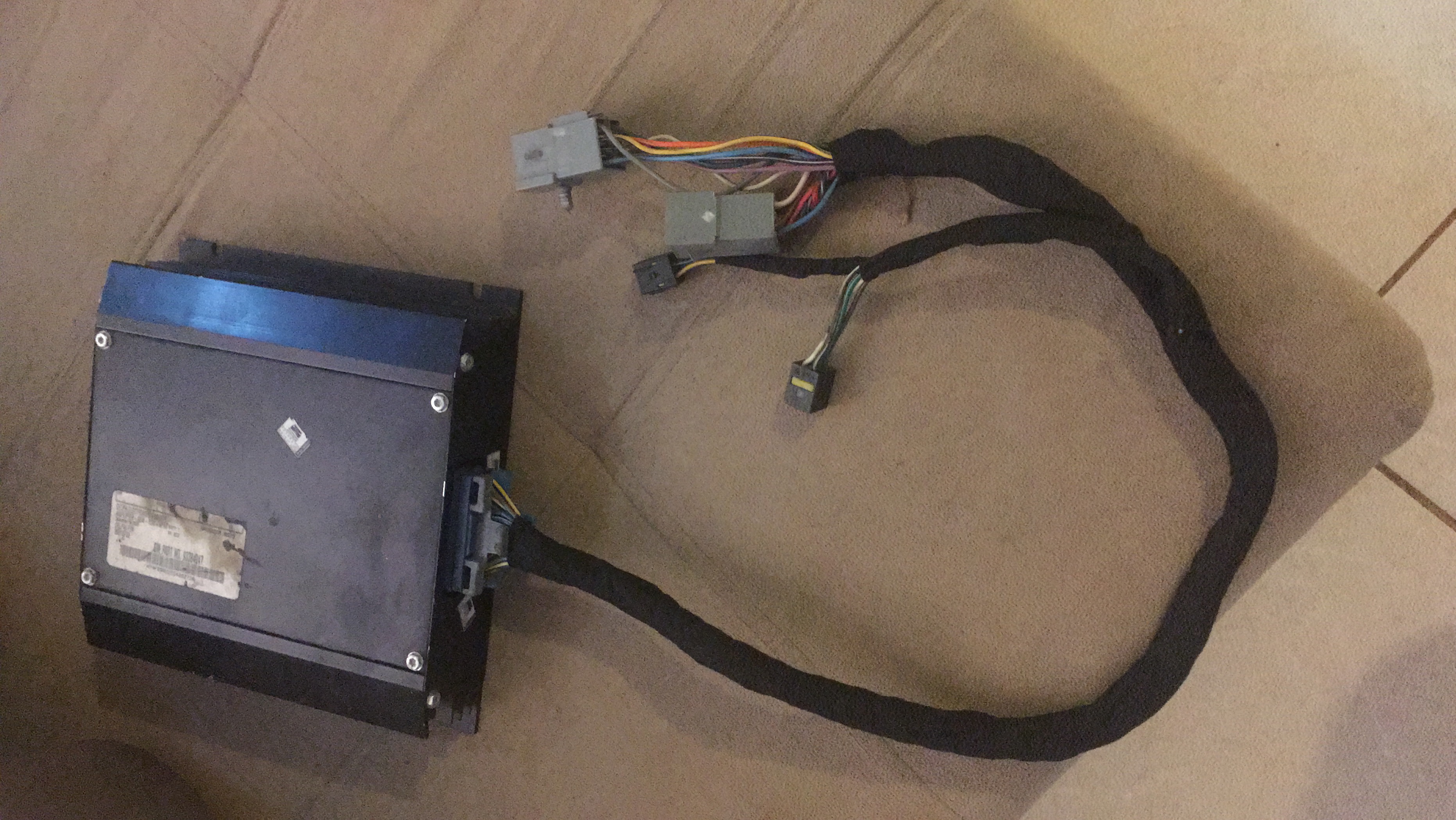

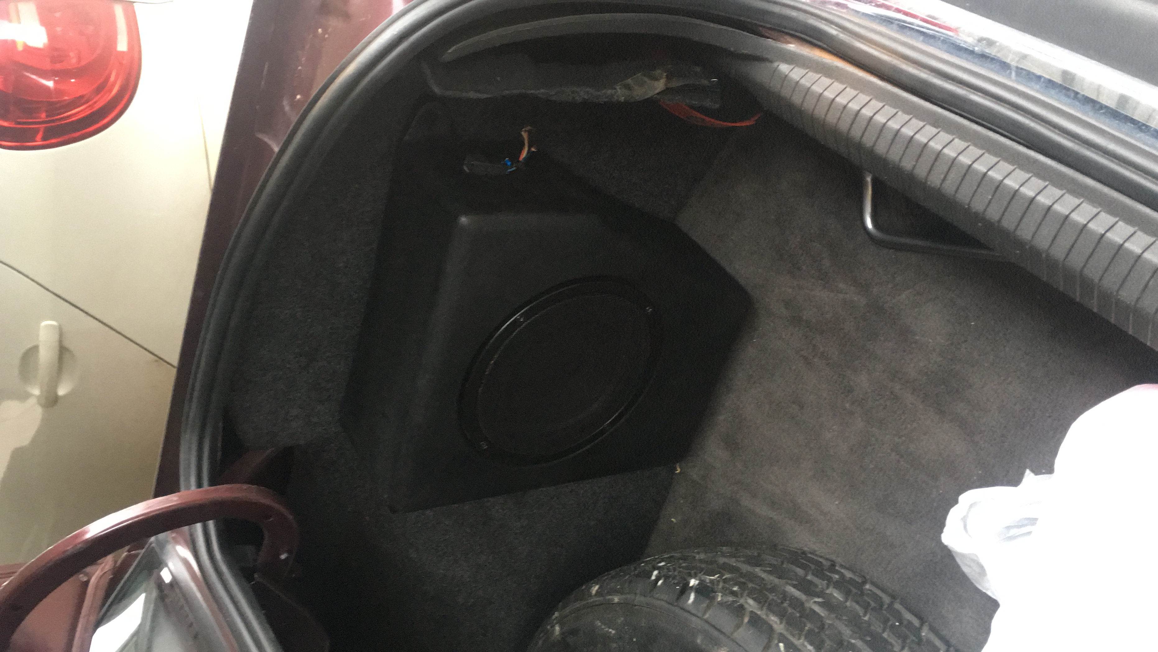

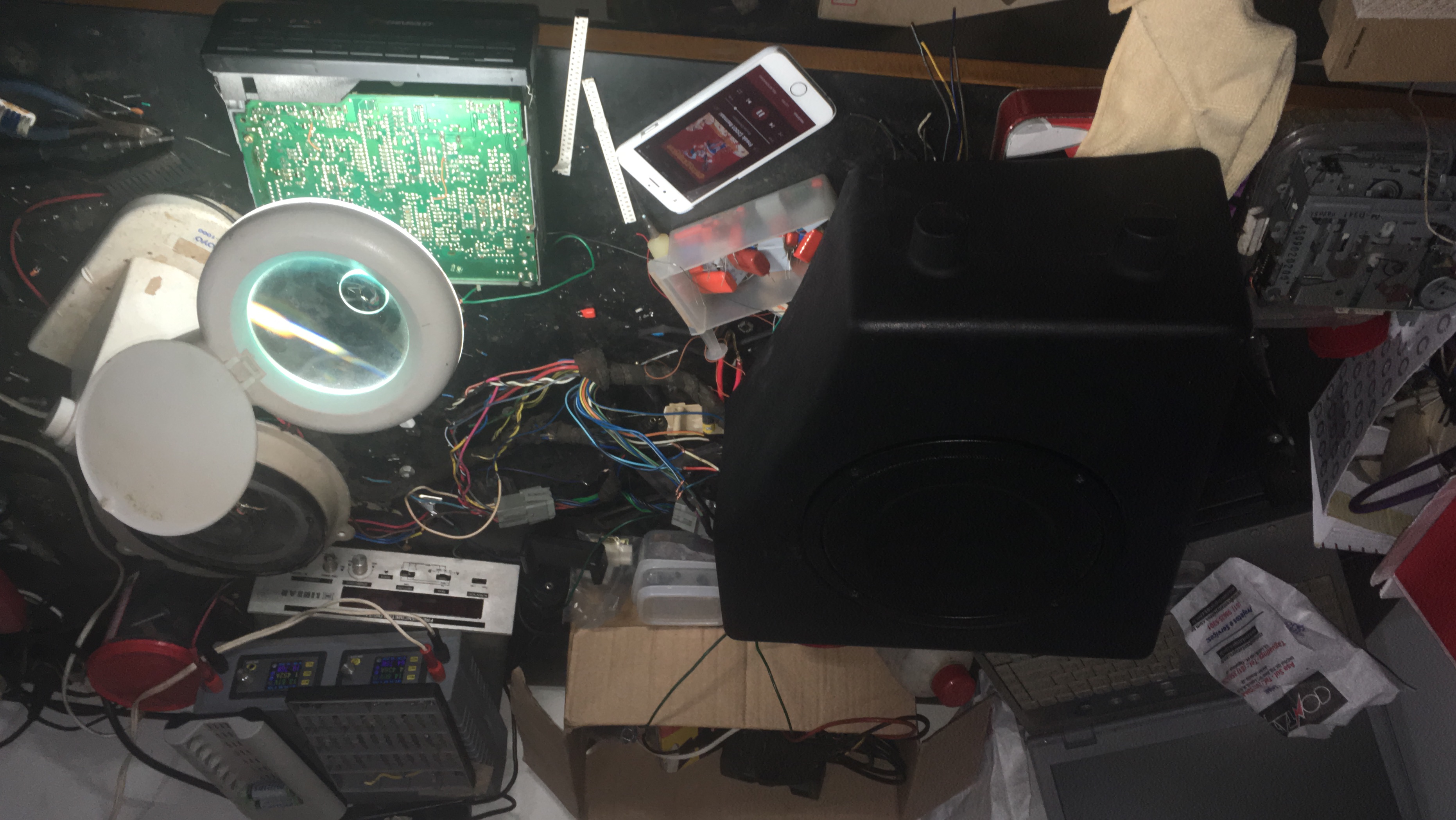

Dezembro: Gambitech n. 2: Sistema de som premium do Vectra. Ainda falta mandar cortar duas chapas, uma para o suporte do amplificador atrás do porta-luvas e outra para fixar a caixa na lateral do porta-malas.

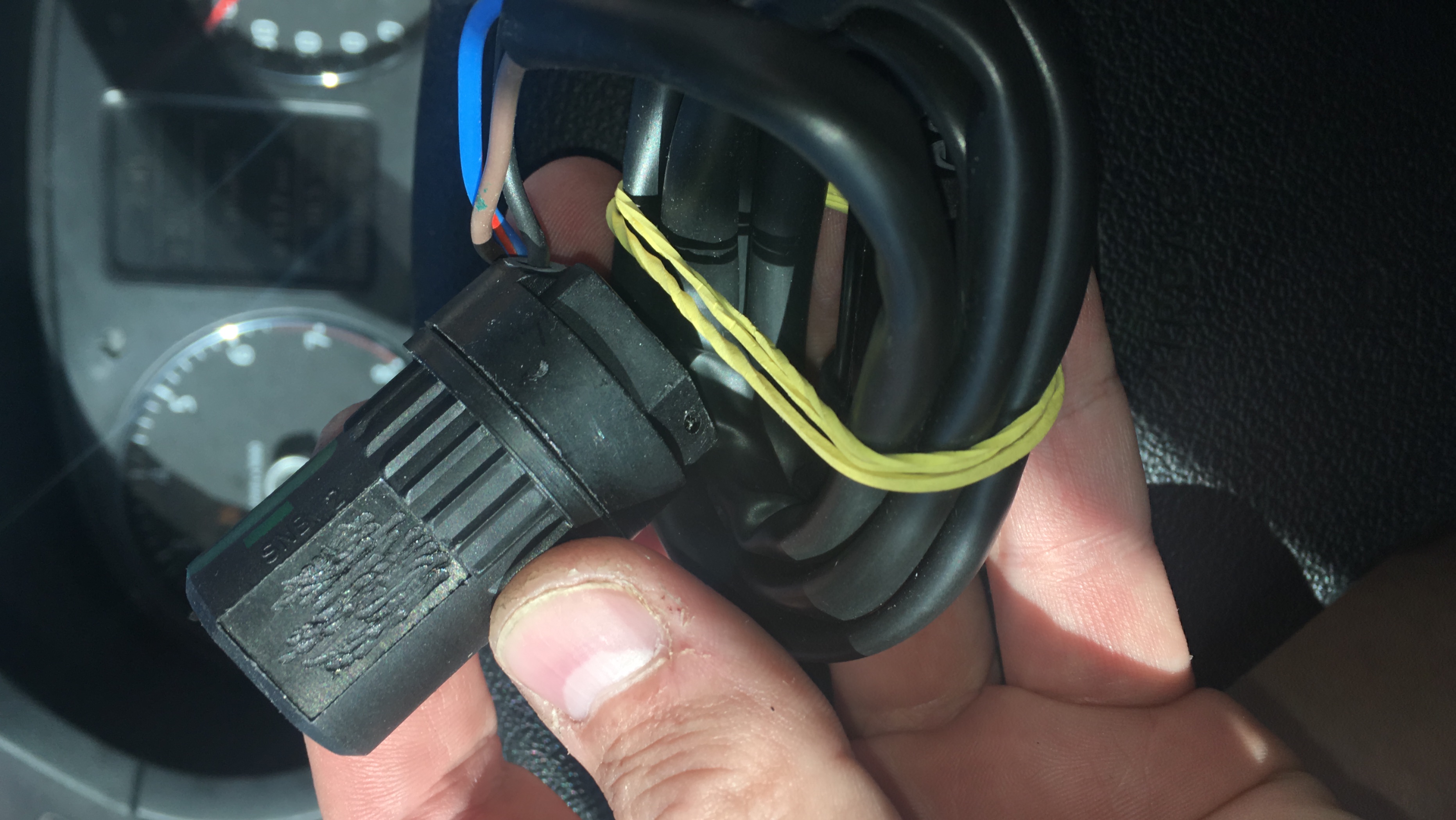

Para não alterar em nada o chicote original, utilizei um amplificador orignal como doador e fiz um de-para para o novo amplificador. Só foi necessário criar dois chicotes adicionais, um para os tweeters no painel e outro para o subwoofer. Foram utilizados os mesmos conectores que já interligam o painel à carroceria

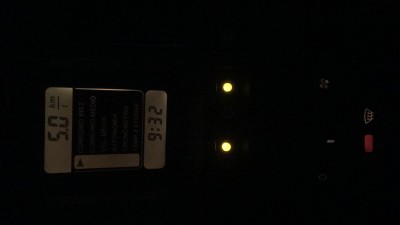

O Sirrah recebeu um receptor Bluetooth no lugar do canal AM.

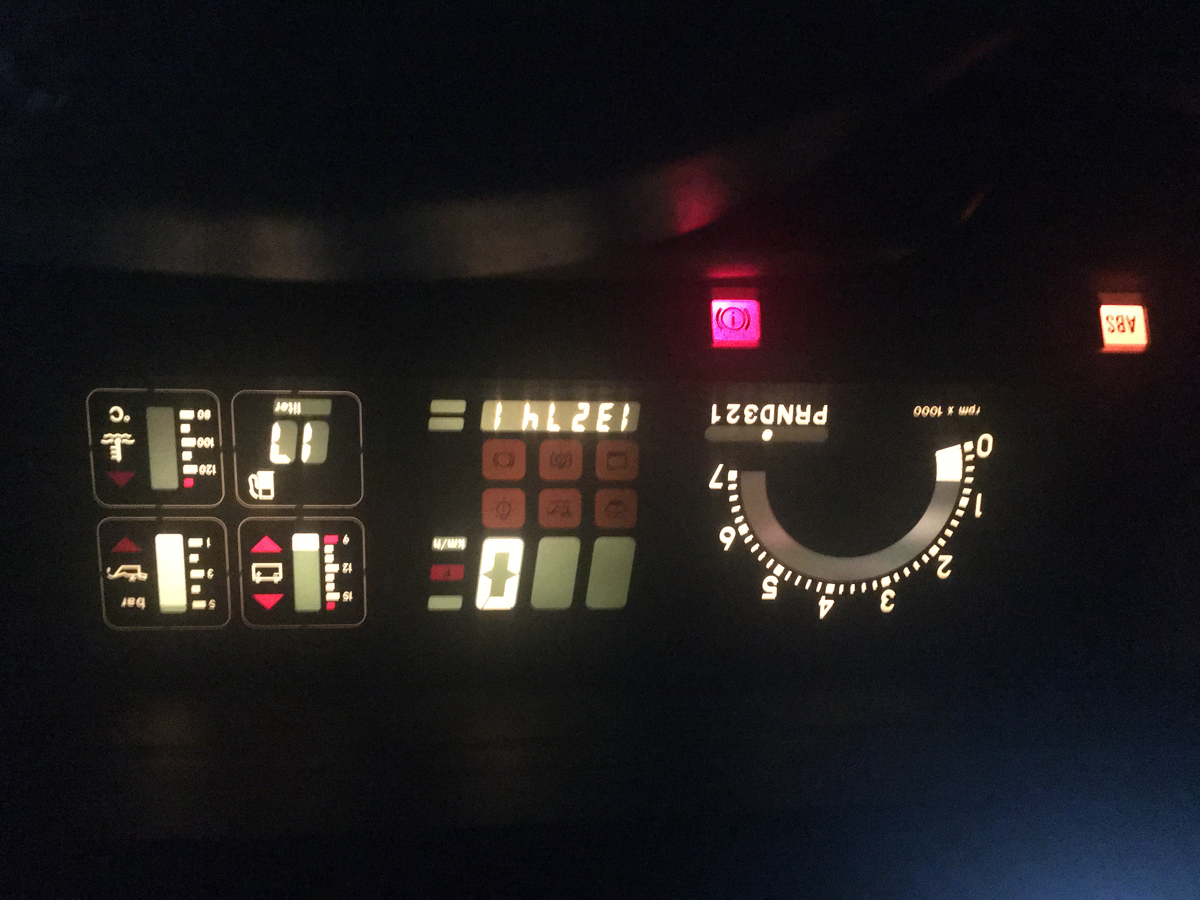

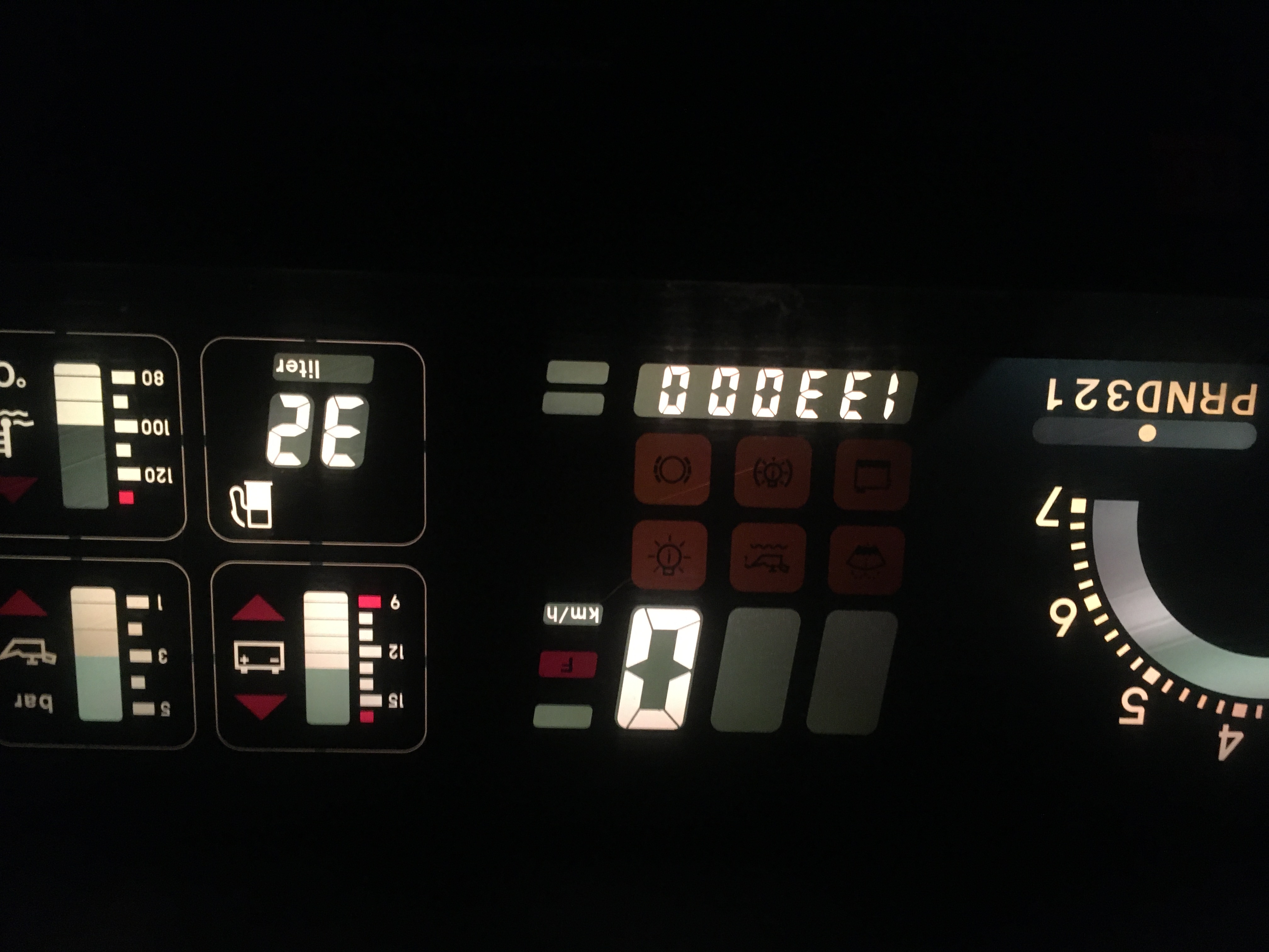

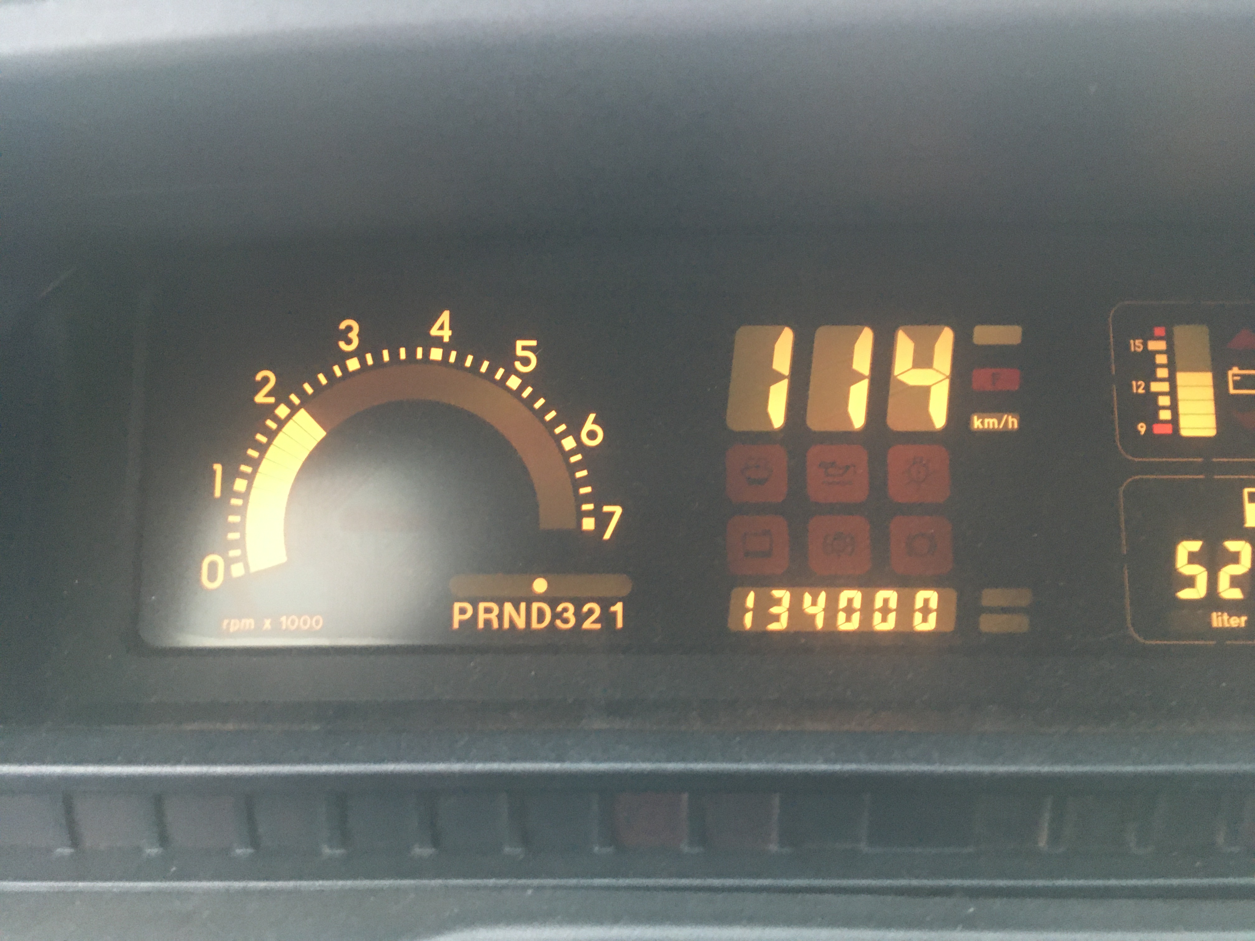

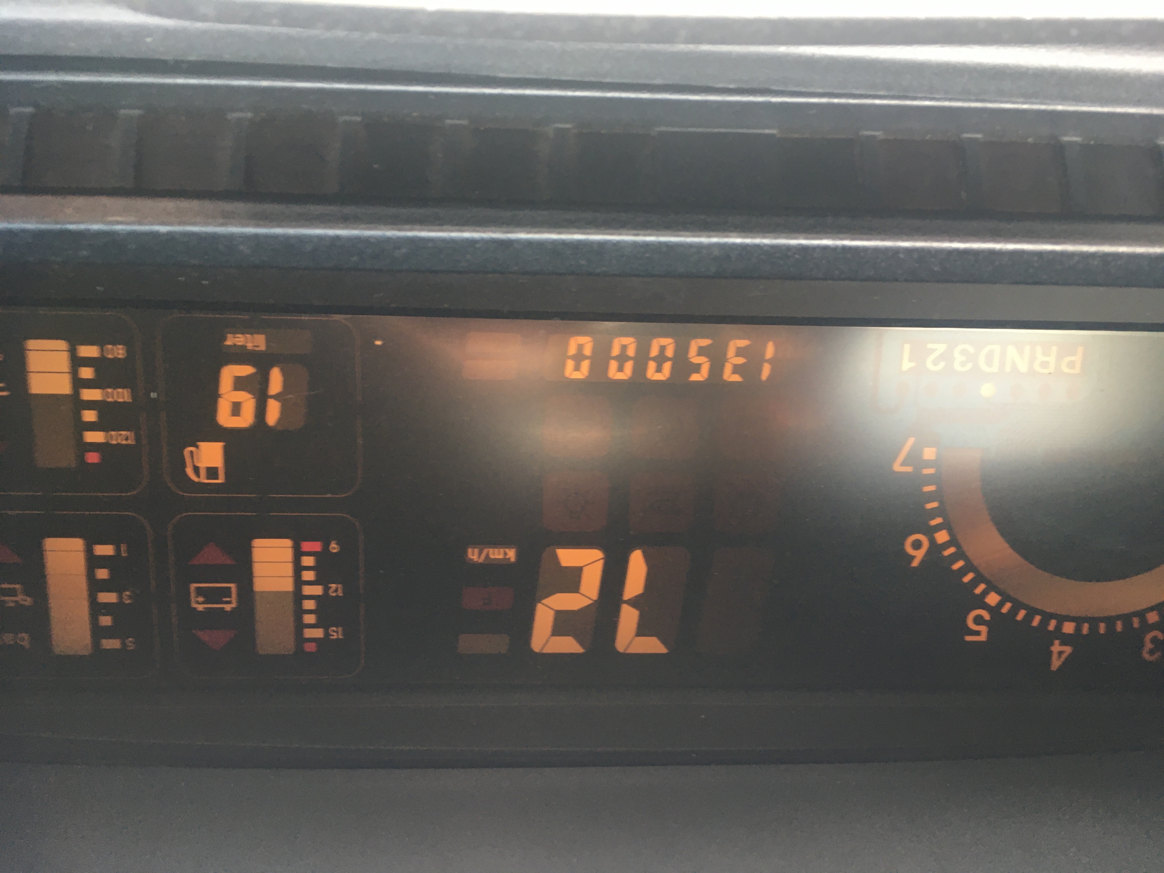

Véspera de Natal: 134.000km

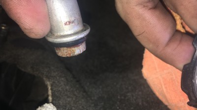

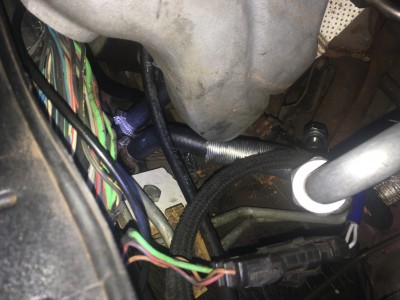

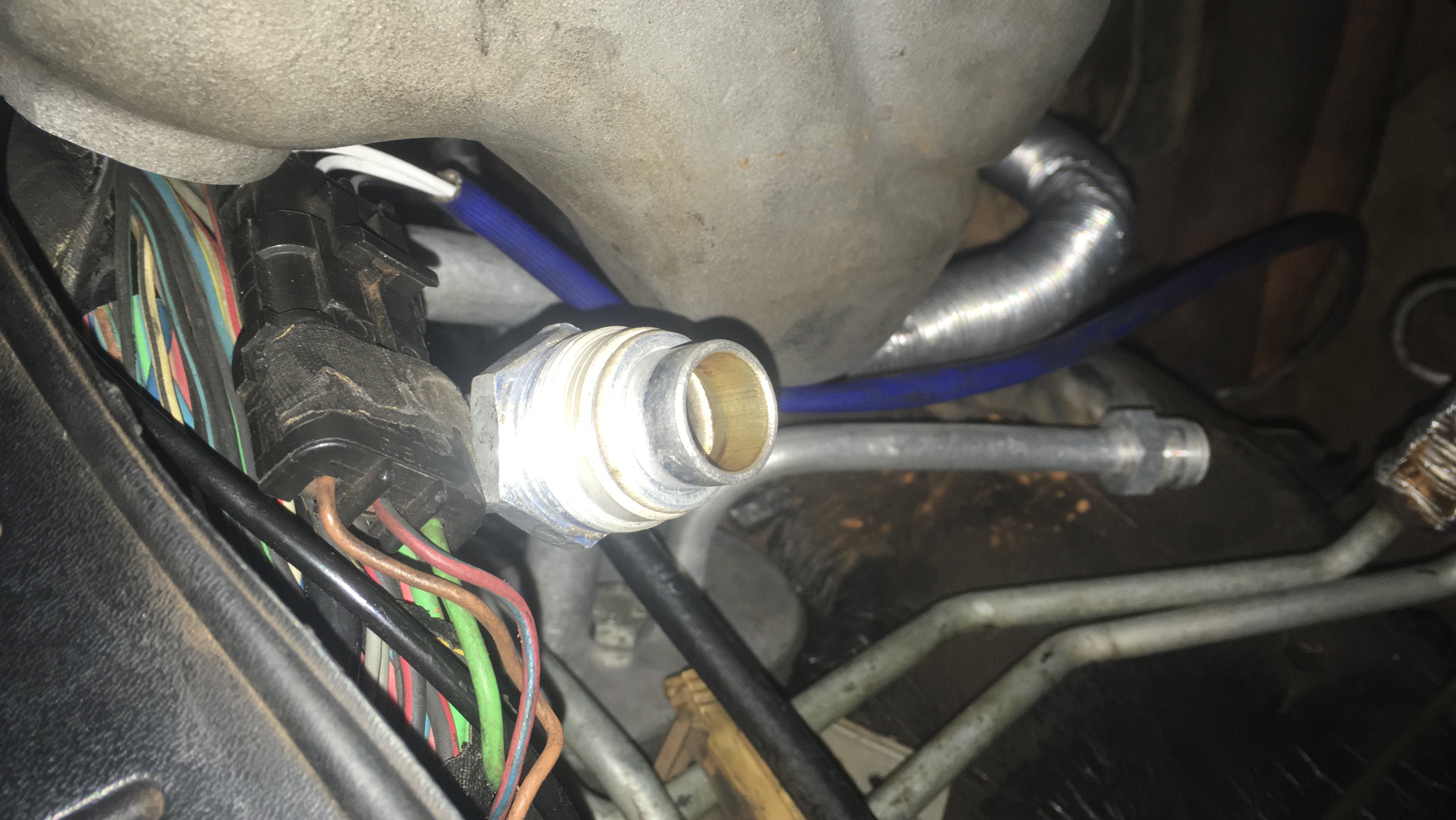

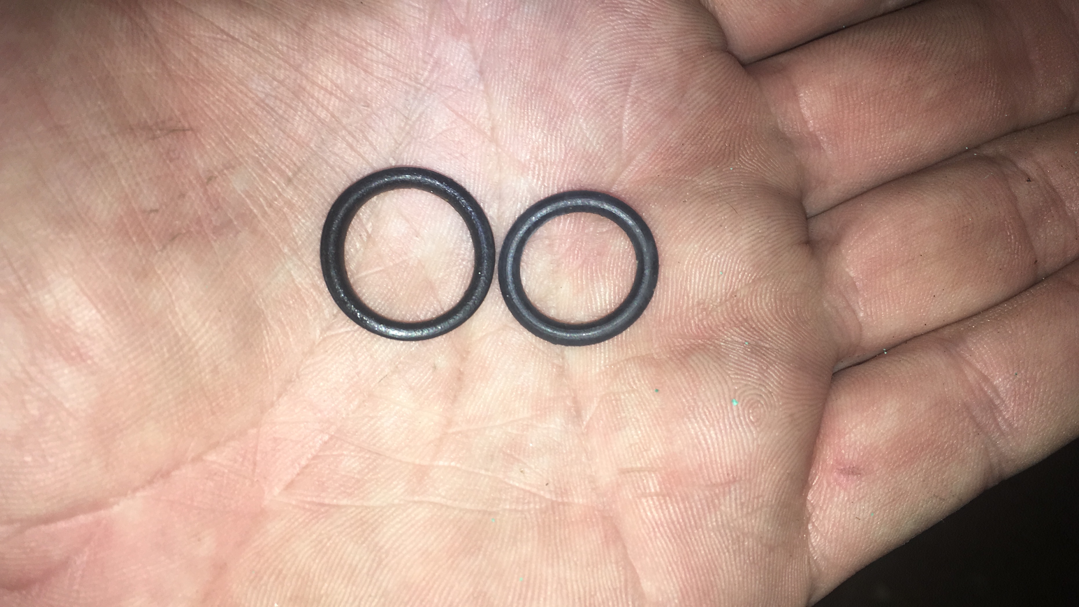

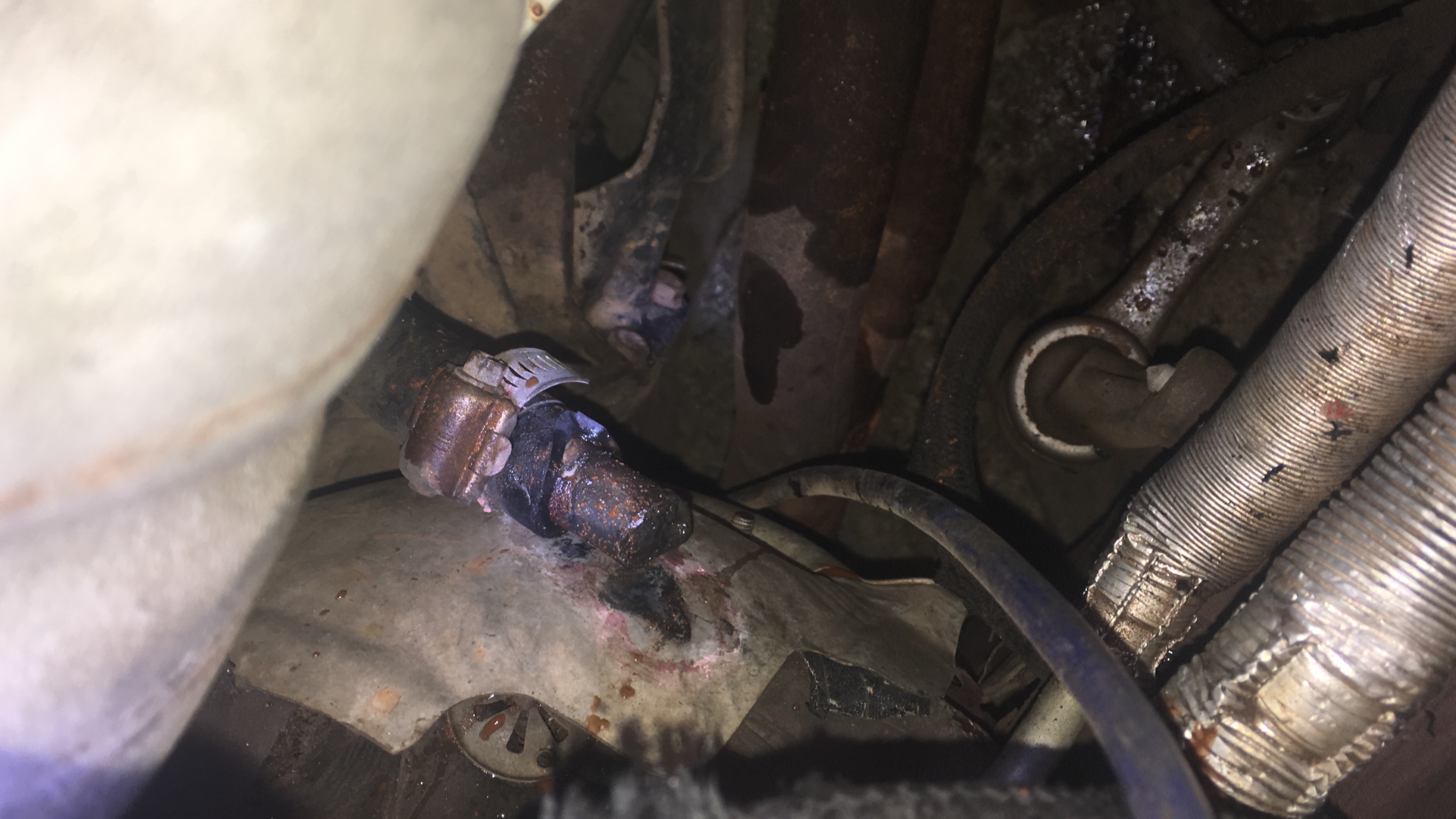

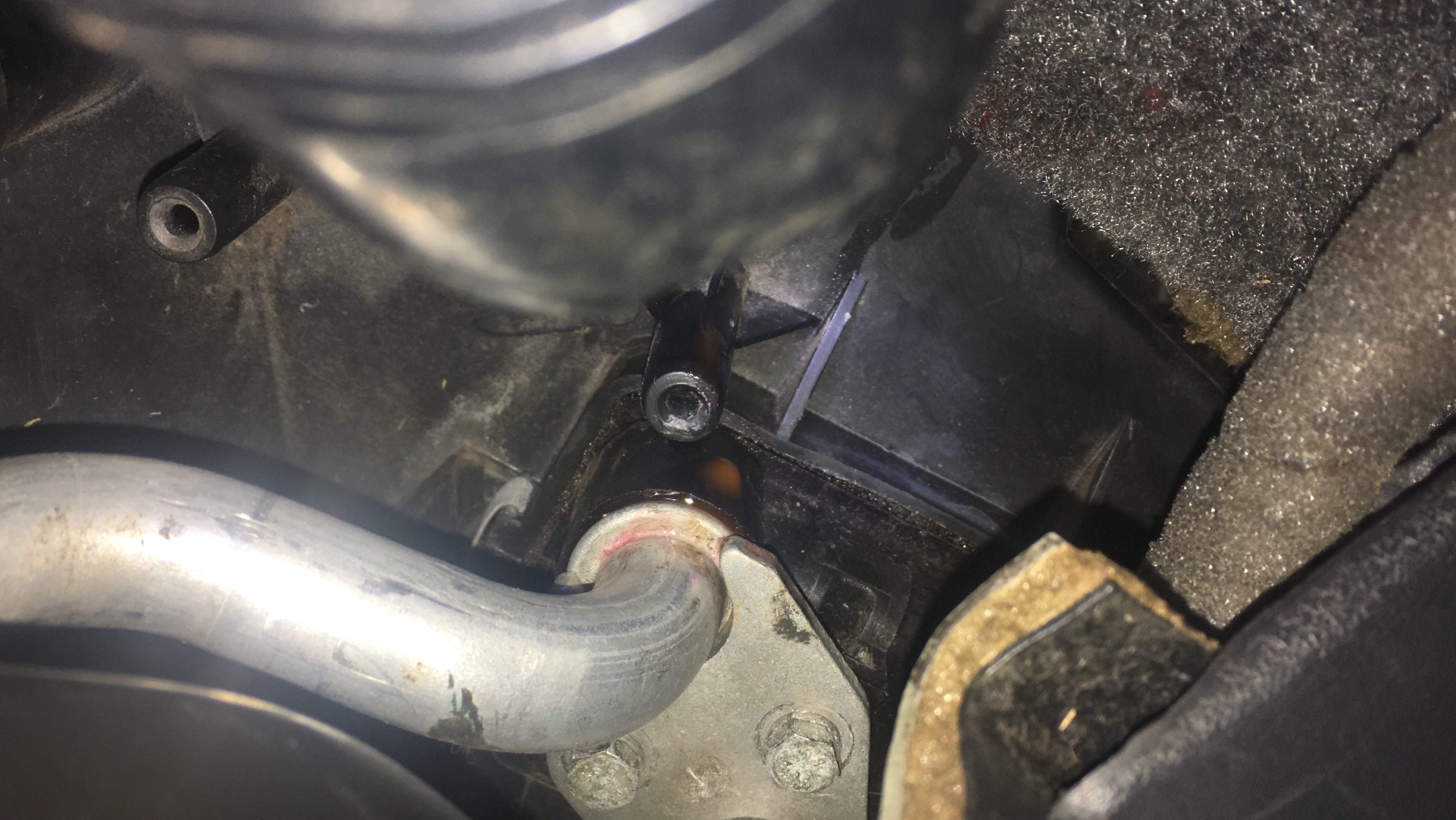

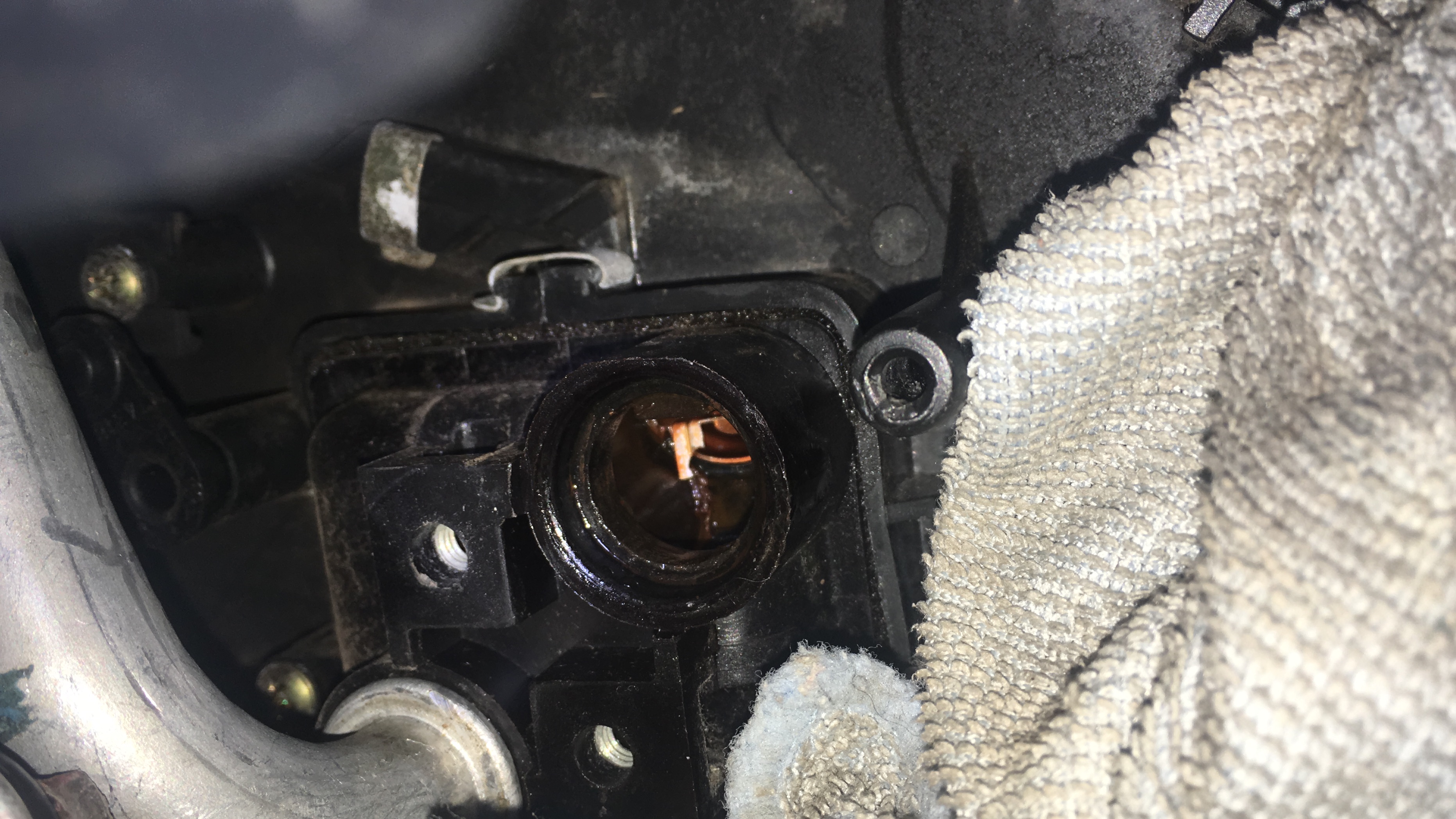

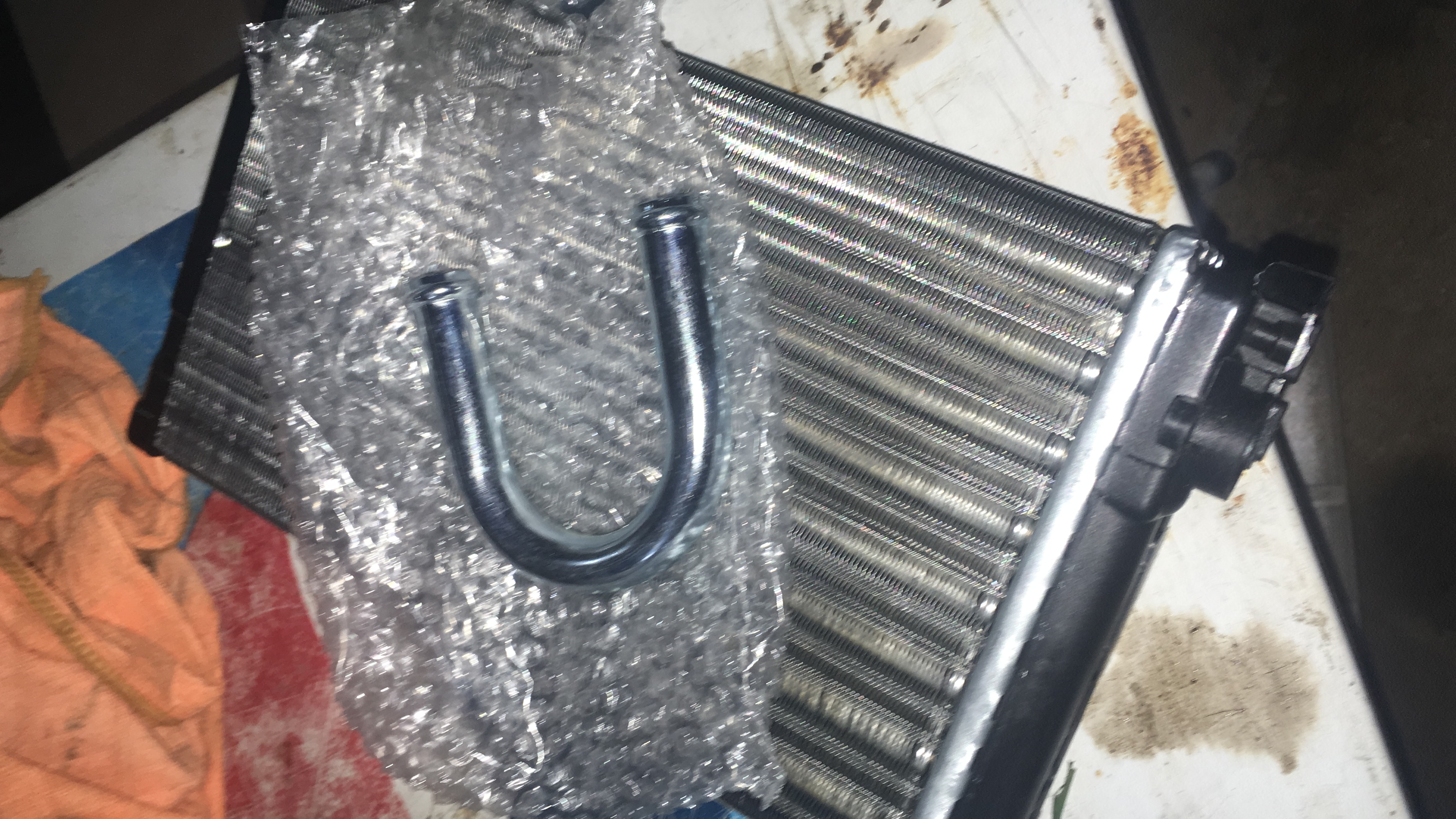

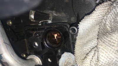

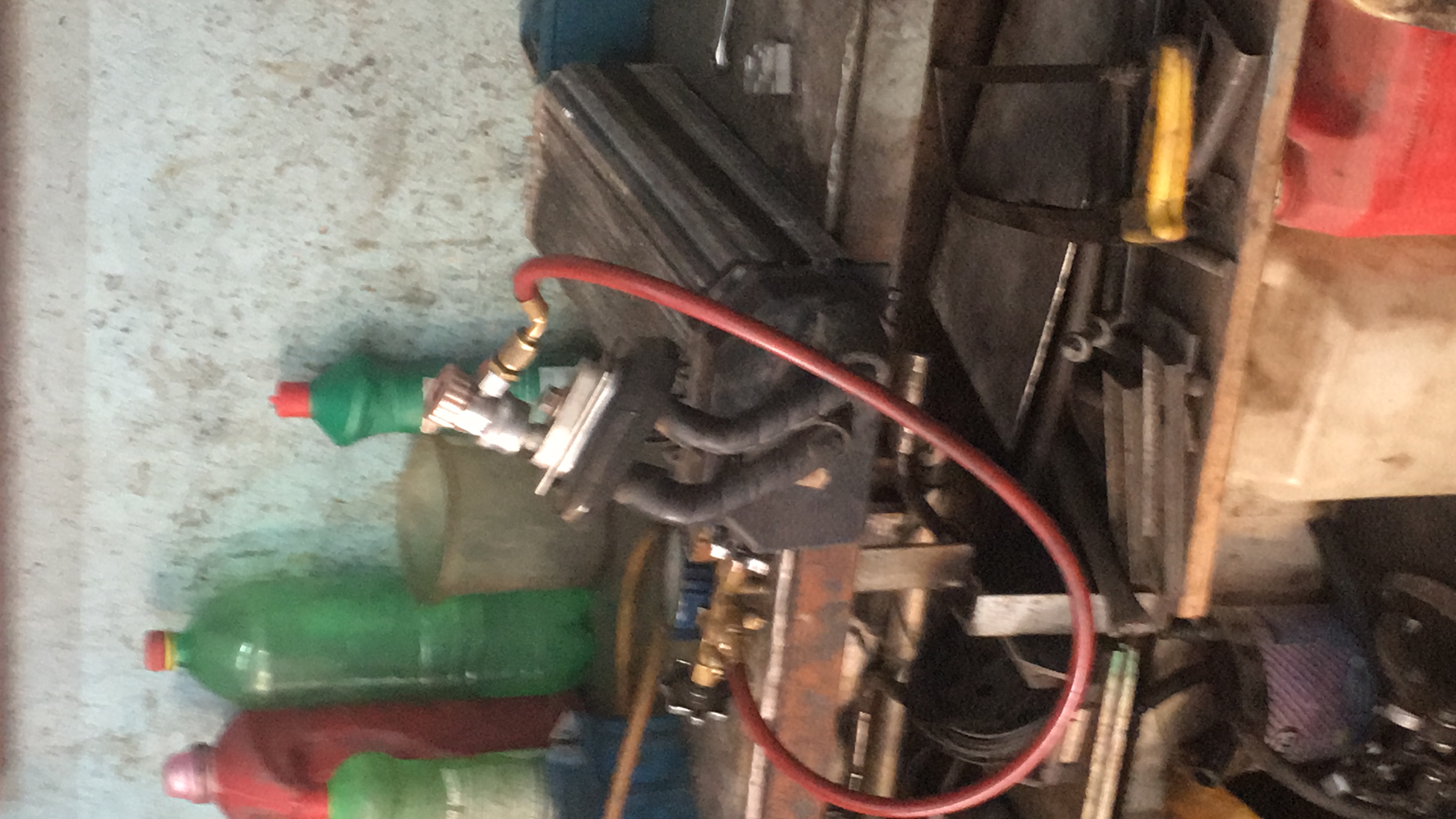

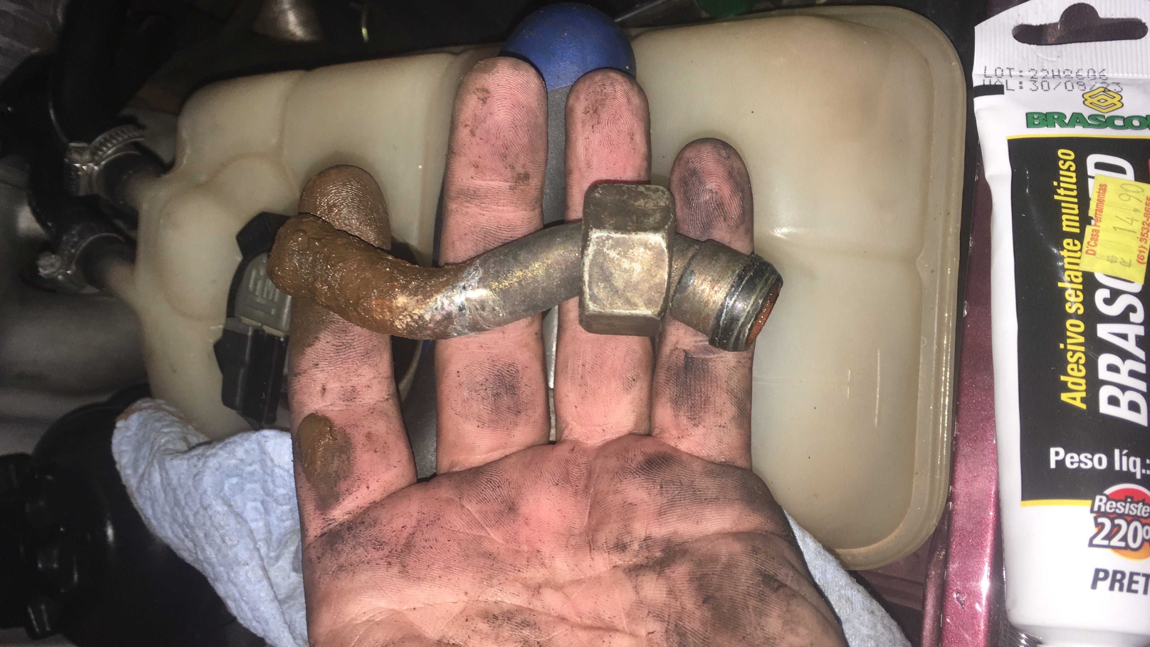

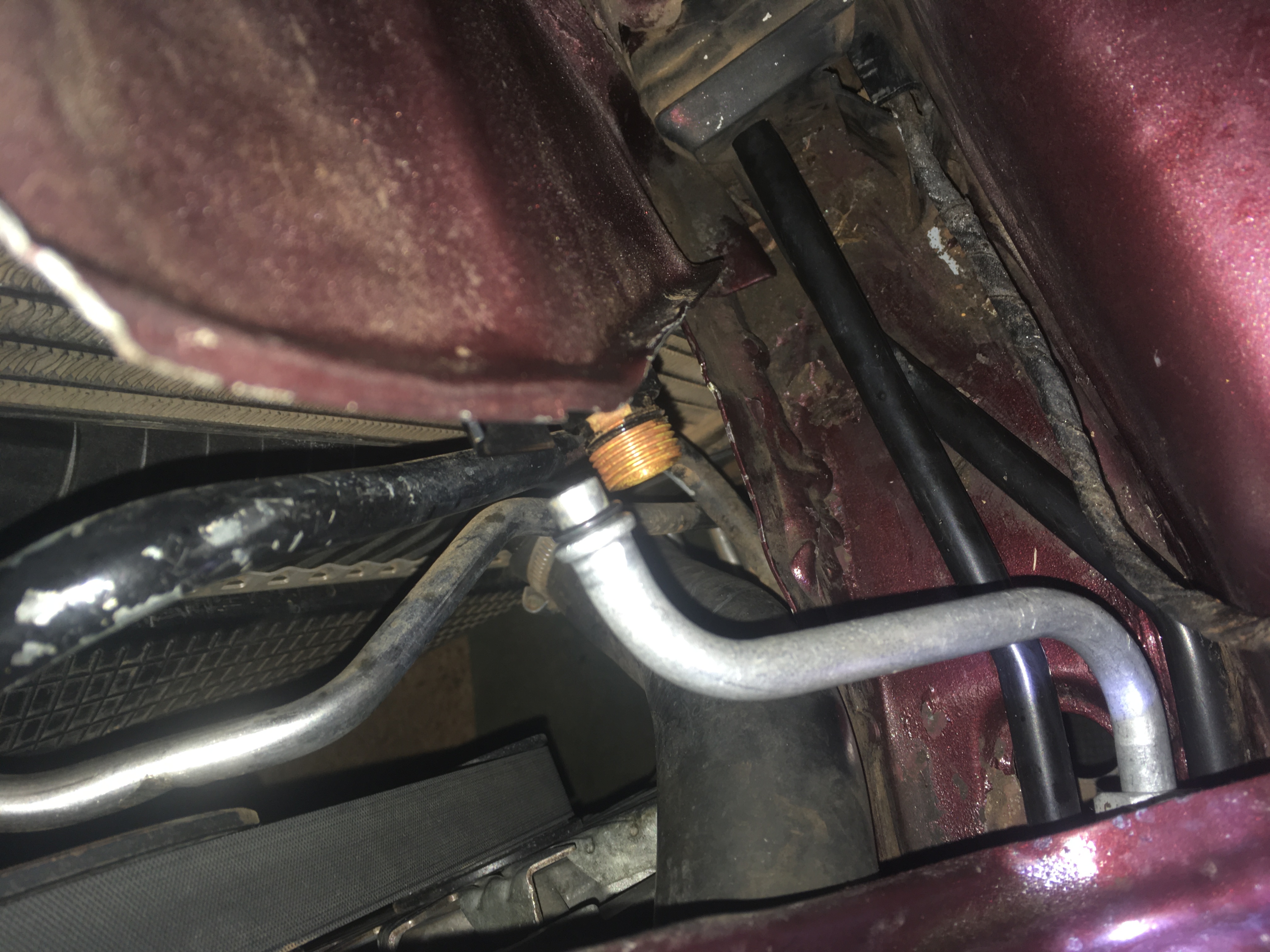

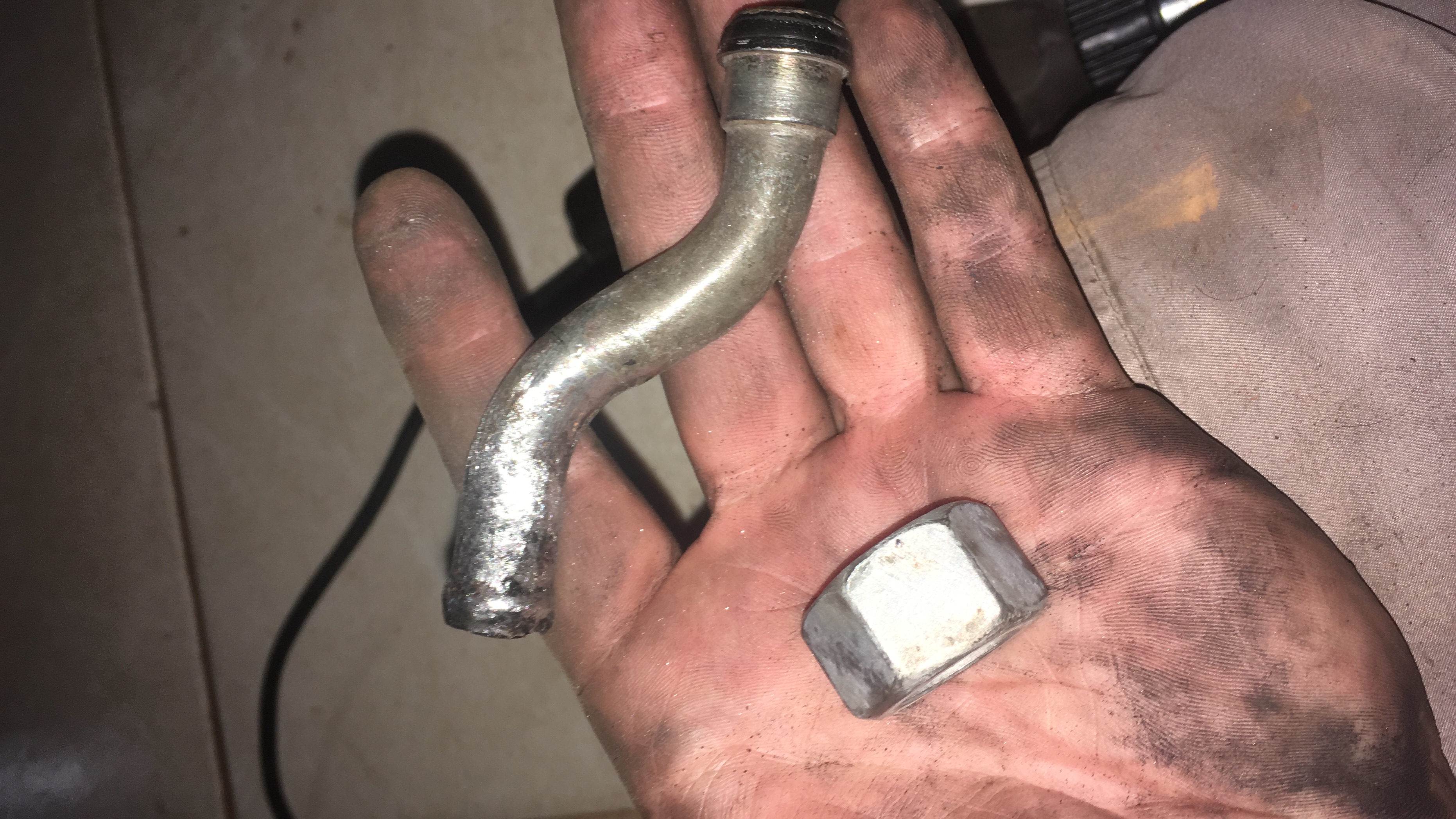

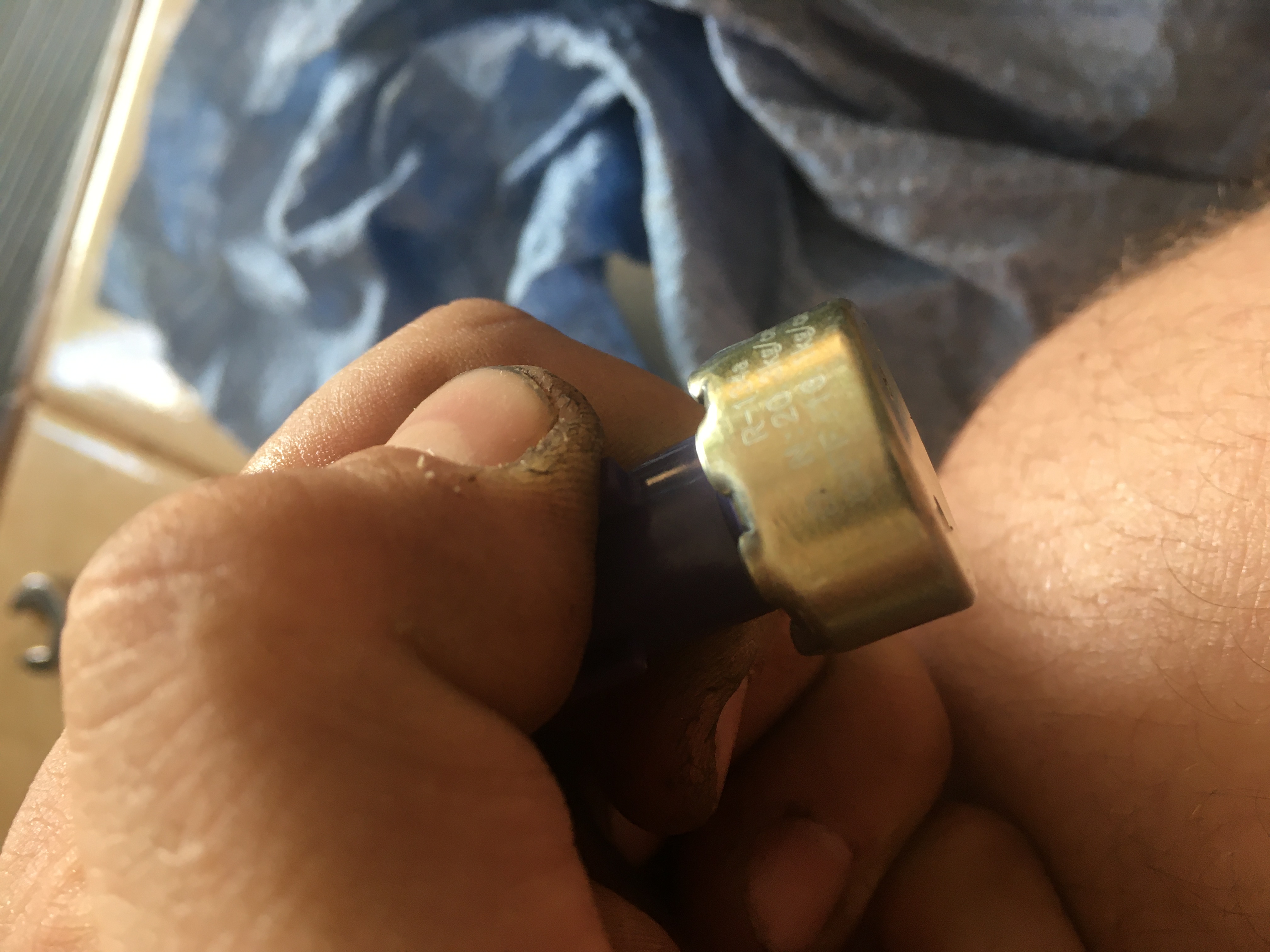

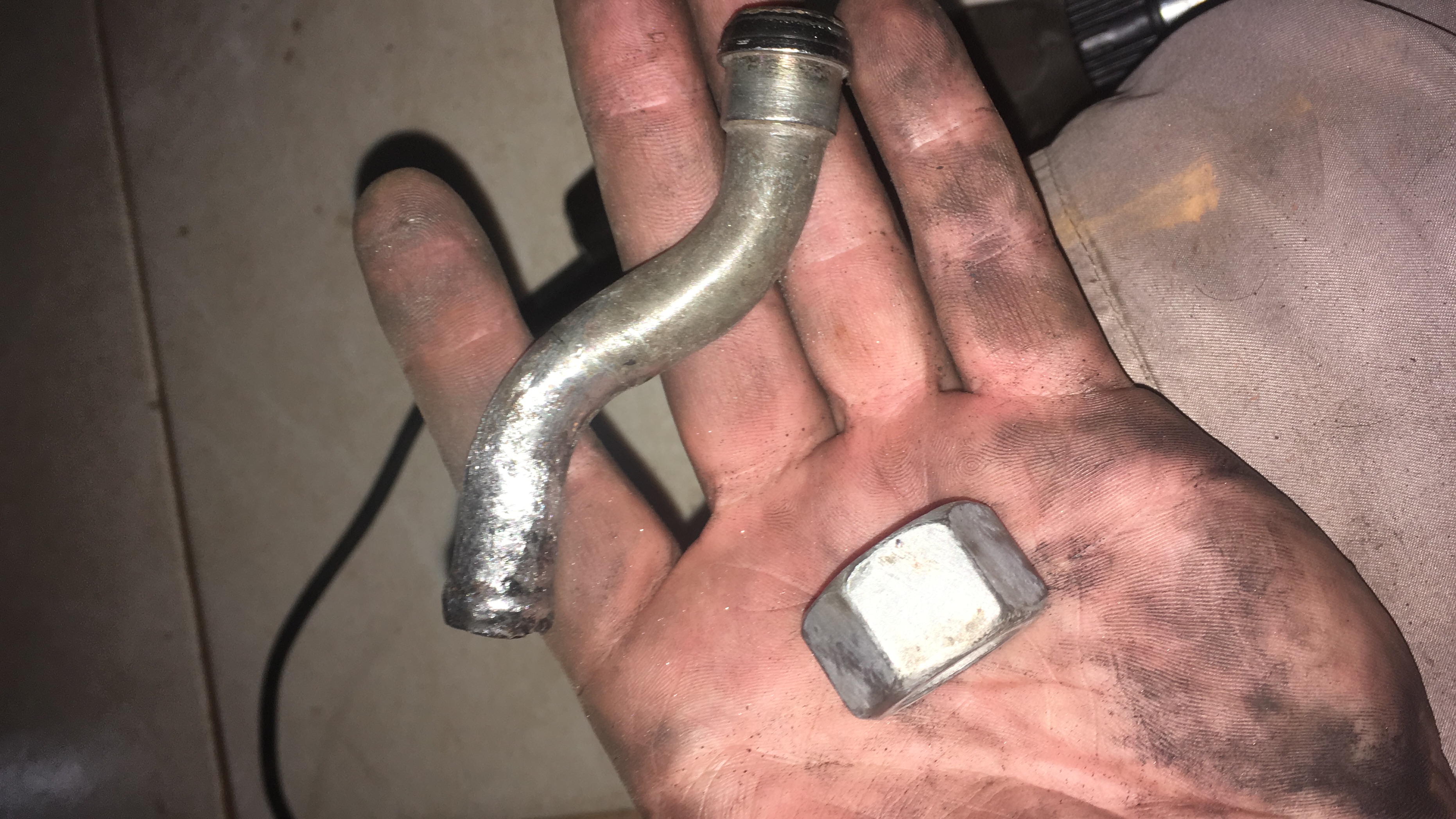

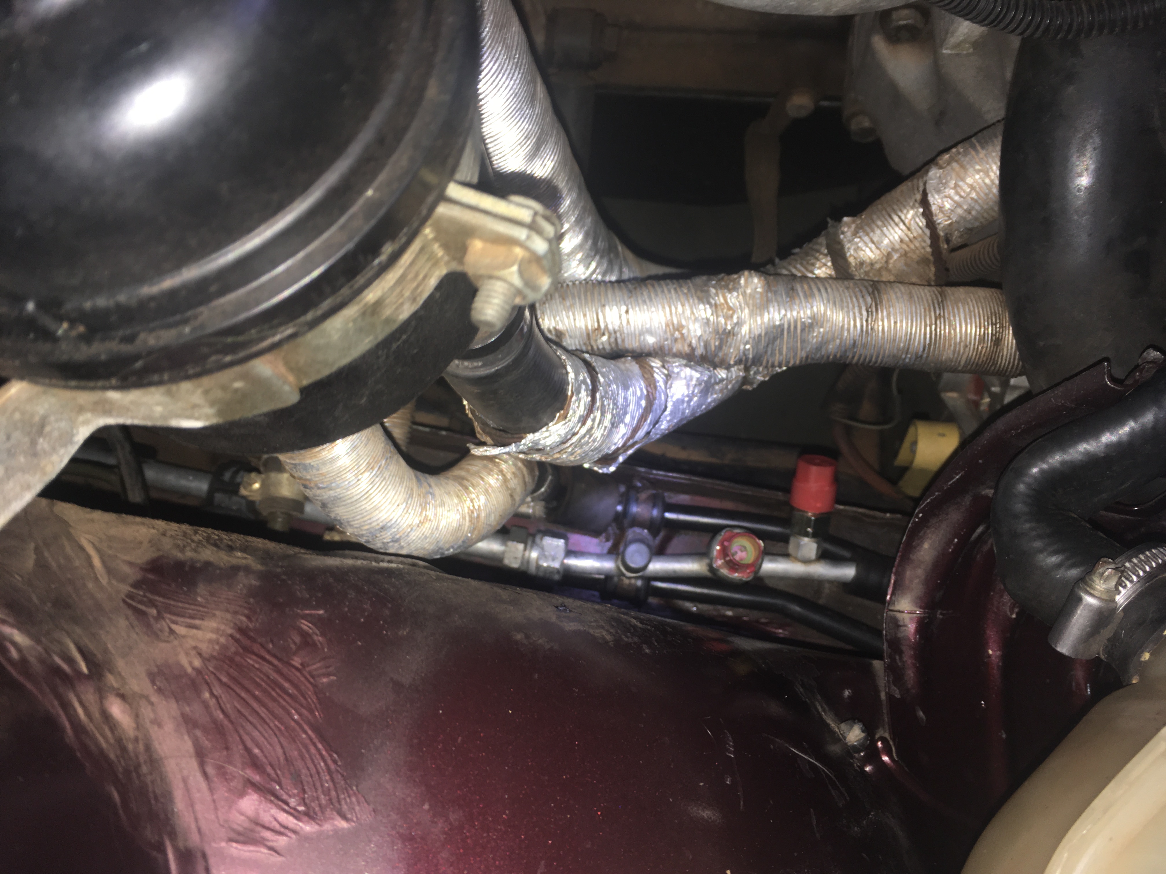

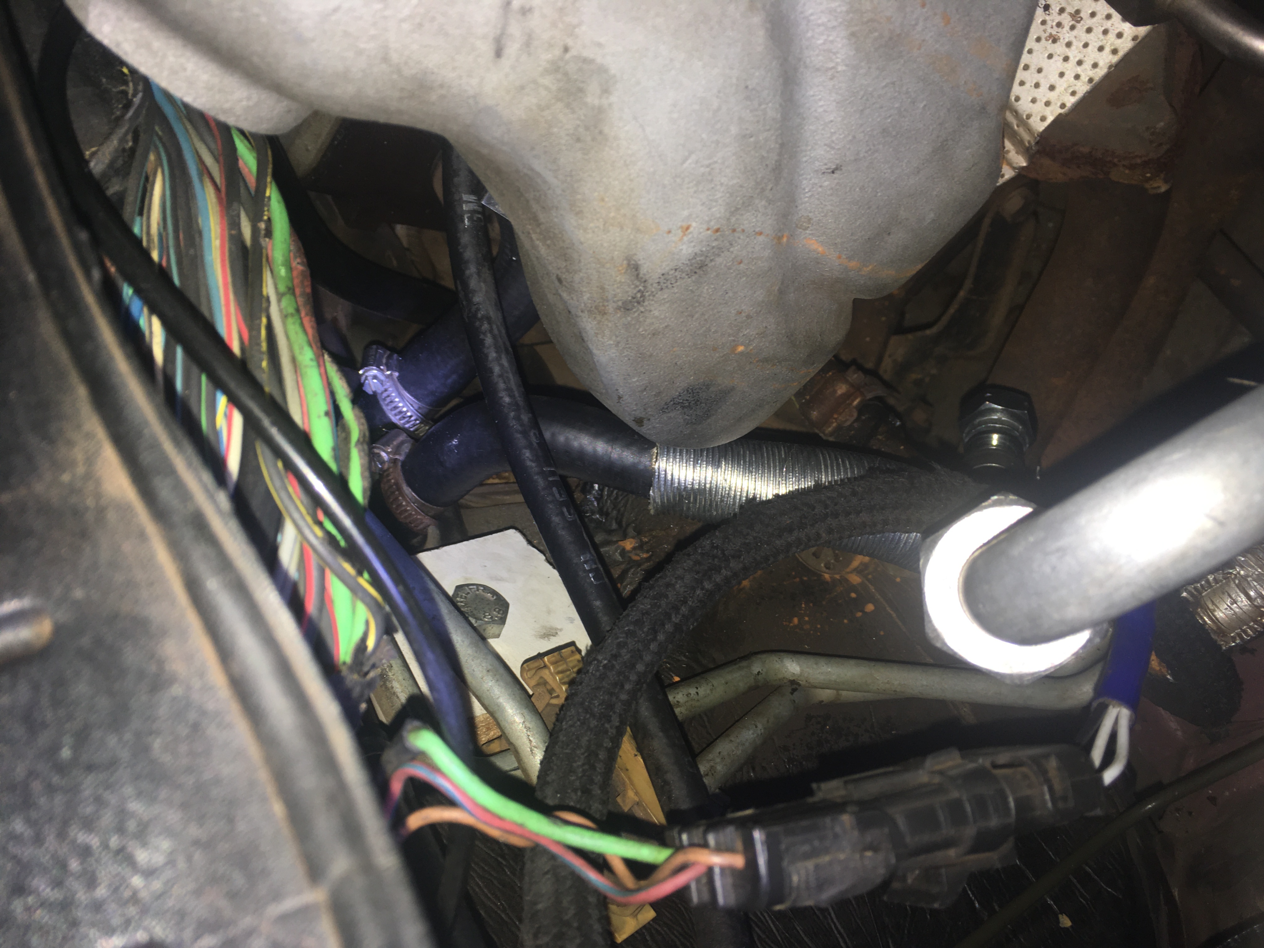

Janeiro 2023: Pequeno vazamento de arrefecimento na conexão do radiador de ar quente.

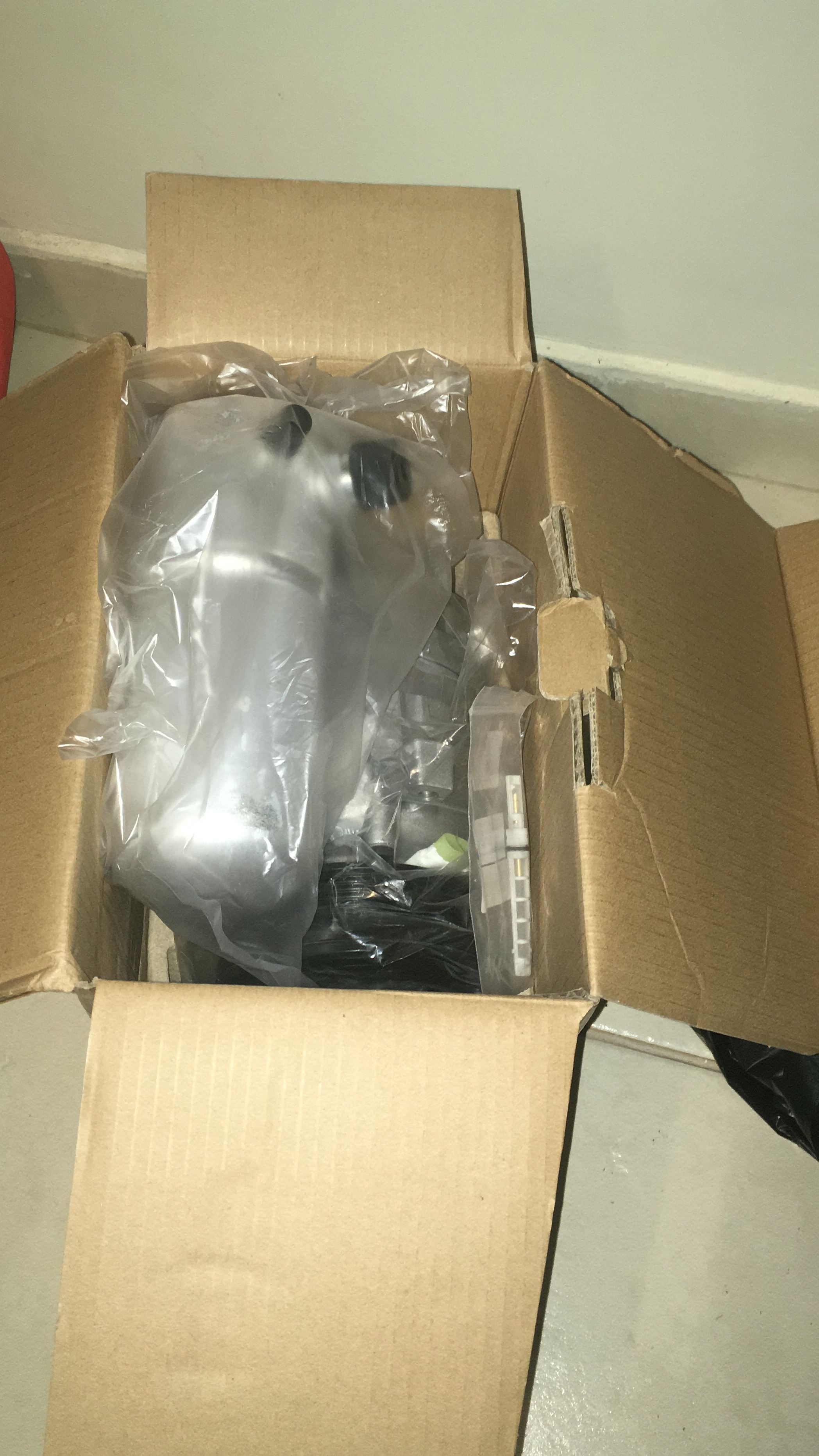

Como precaução, foi comprado um novo radiador (paralelo, Procooler) e uma união para fazer um bypass, caso necessário
A primeira vista, problema aparentava ser no Oring. Substituído
Dia seguinte verificado pequeno indicio de líquido. Verificar se é questão de aperto/encaixe ou há uma fratura no tubo de alumínio.

135.000KM
