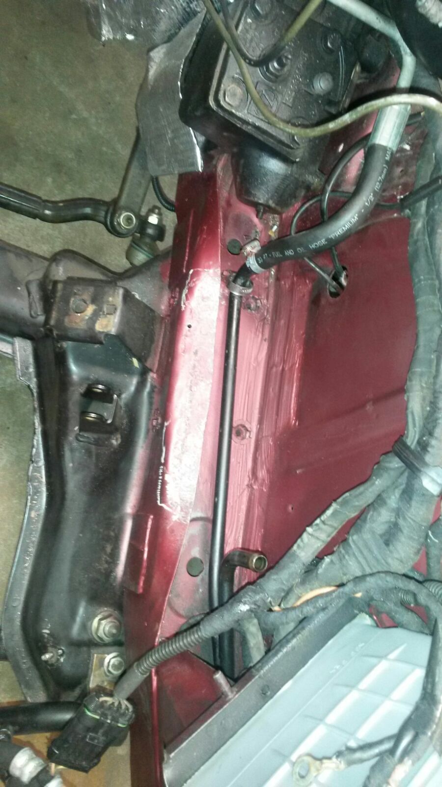

Vou usar o mesmo coletor... Não tem outra opção. Boas notícias... Como usei os coxins da F1000 4x4 (preferimos usar, pois é mais parrudo e não correriamos o risco de arrancar o motor numa puxada forte), o motor subiu 1cm e não precisaremos cortar a longarina, só entortamos uma chapa lateral... Só vamos dar acabamento e pintar aquela parte... Segue a foto:

Quanto menos mudanças na estrutura, melhor!
Não sabia dos coxins da F-1000.
Sim, nobre amigo Roberto... Vc tem razão.

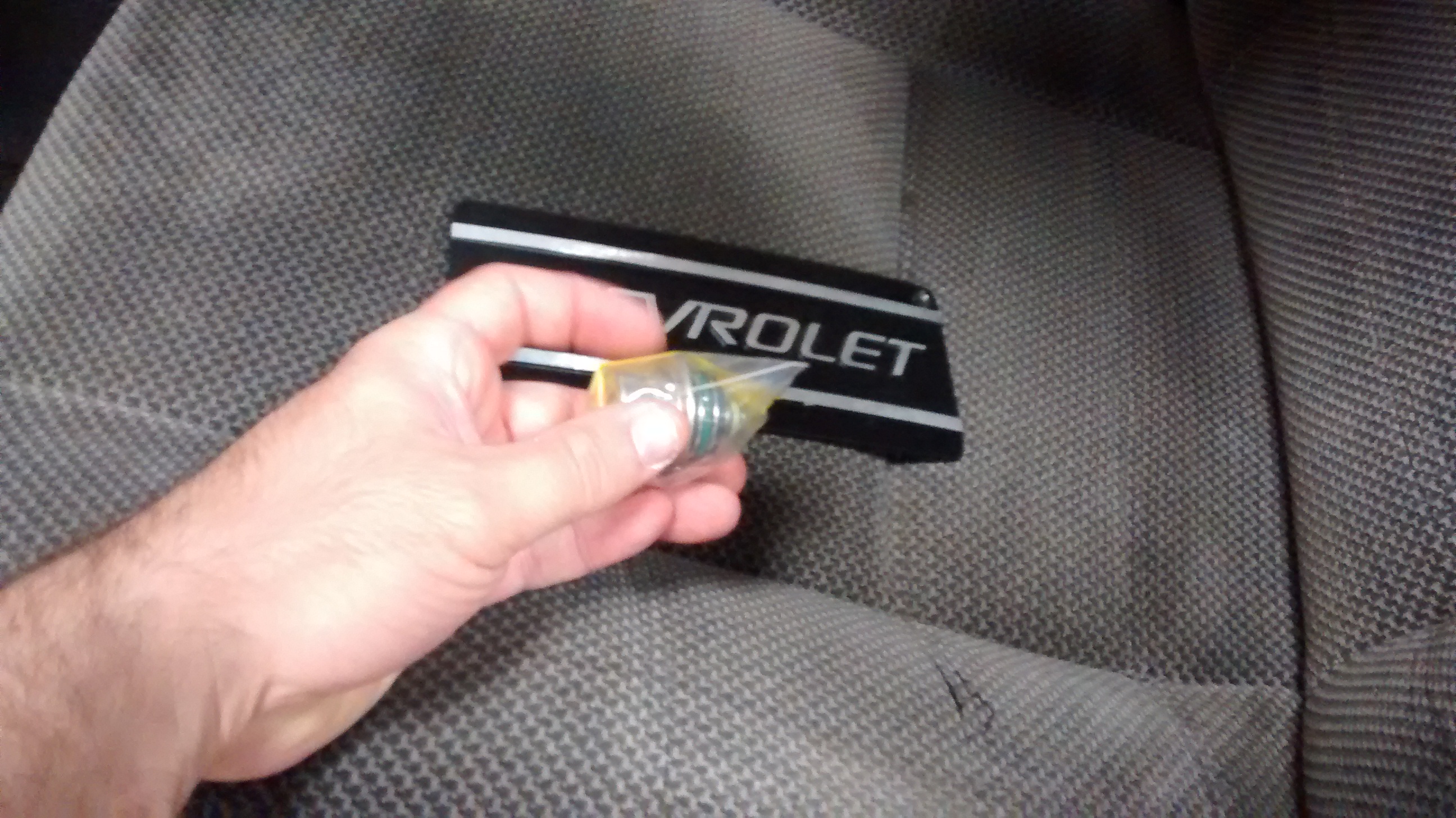

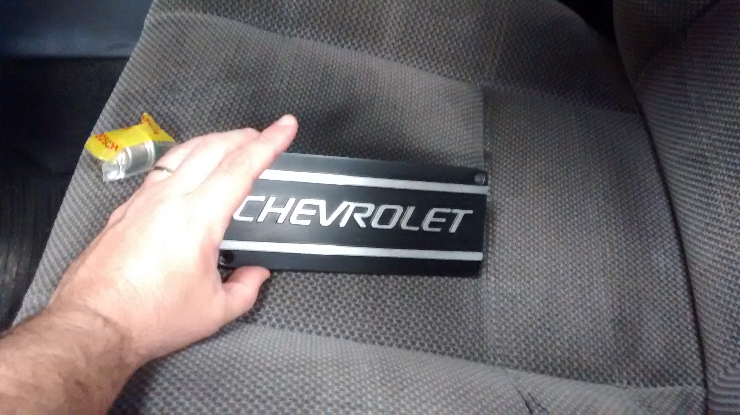

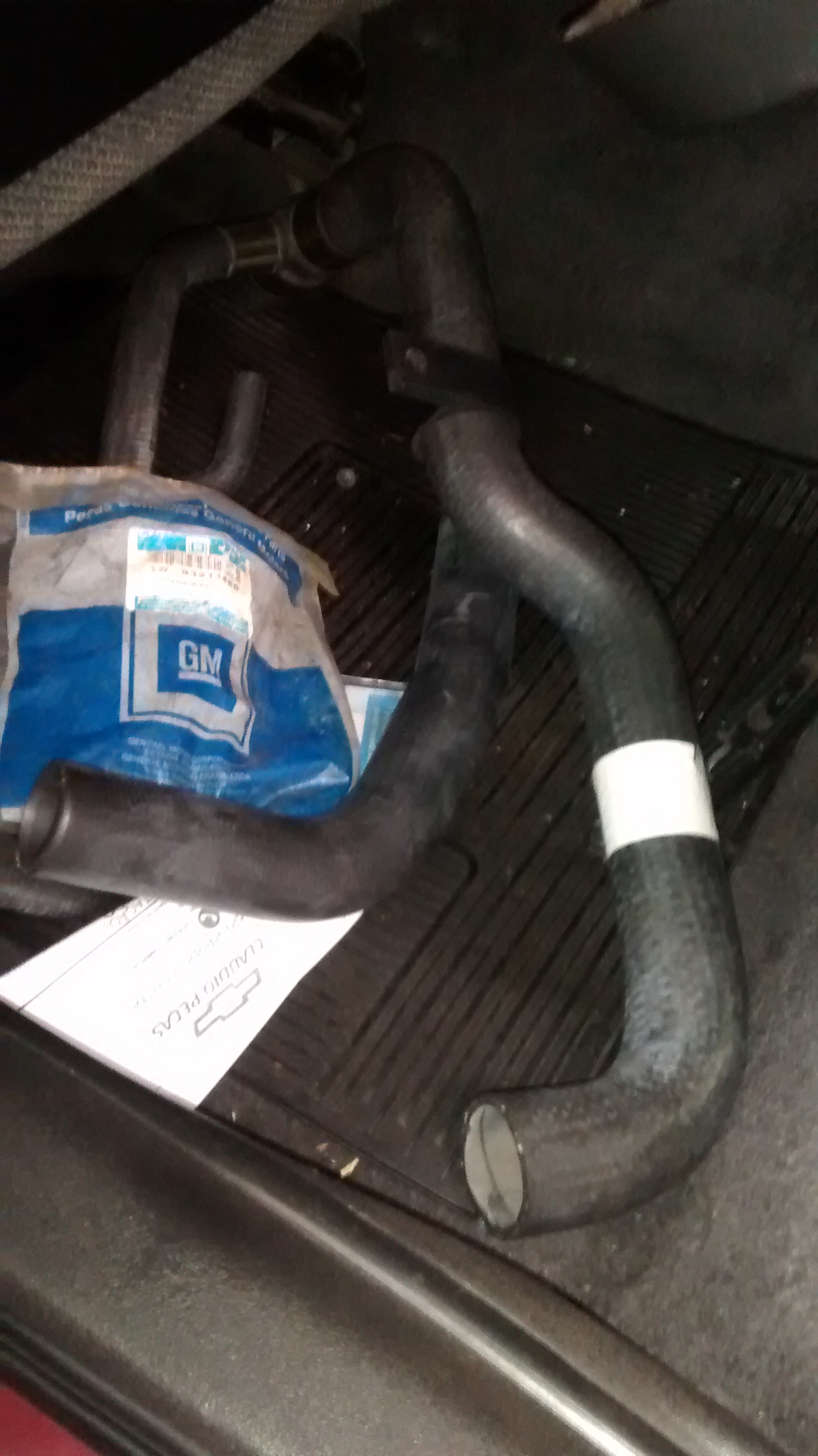

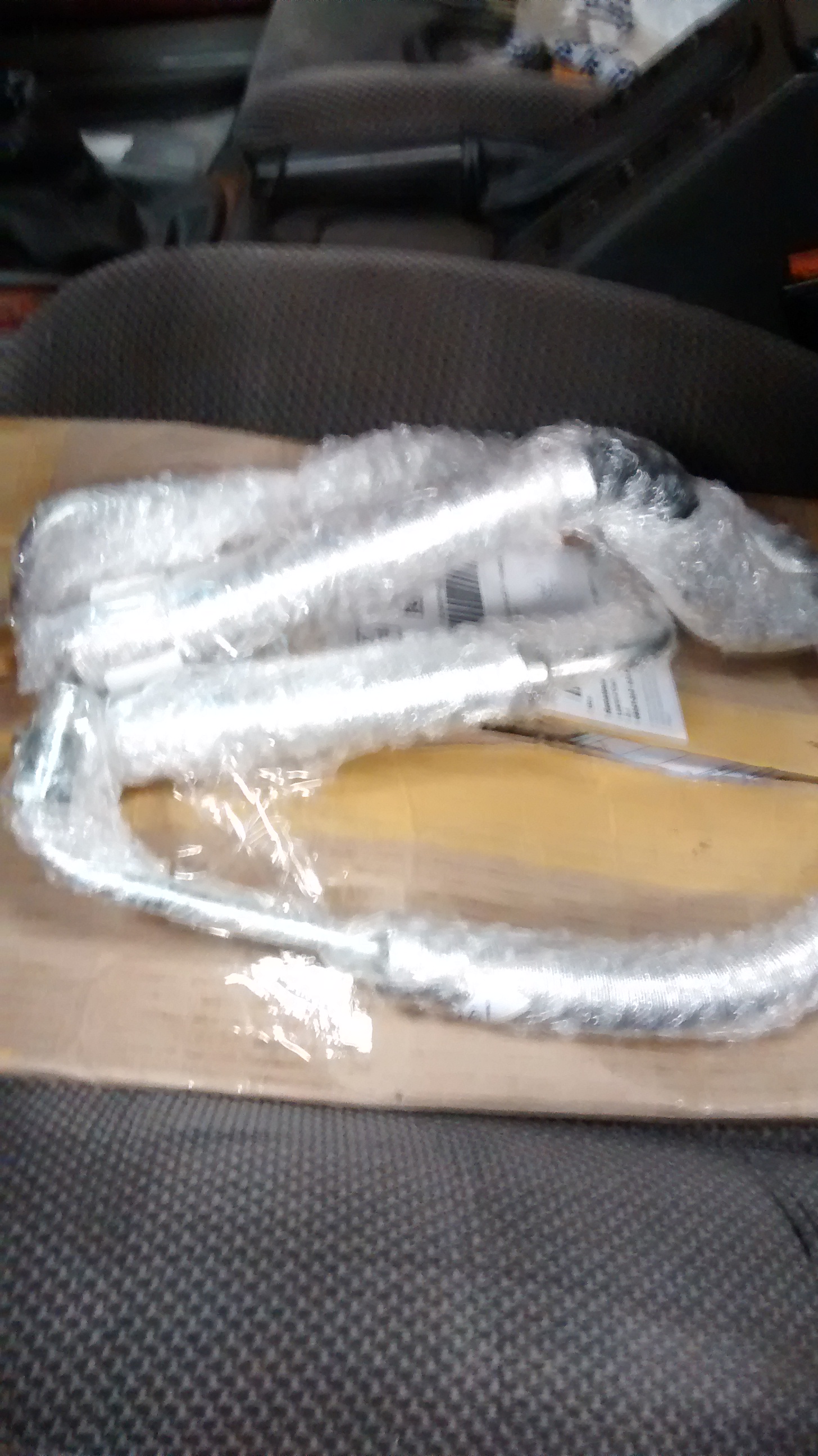

Mais peças novas: dosador de combustível bosch, todas as mangueiras do arrefecimento, mangueiras da direção hidráulica, emblema da tampa do motor.
uieeee
ta encorpando!
