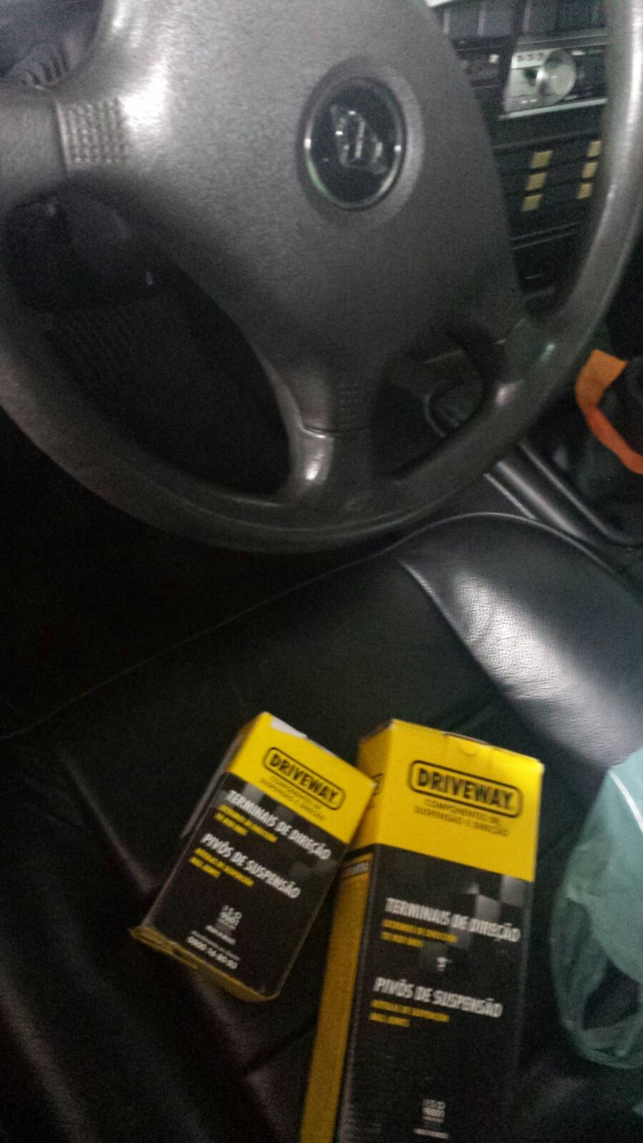

Terminais de direção do lado esquerdo. Só o externo estava com folga, mas optei por trocar o par.

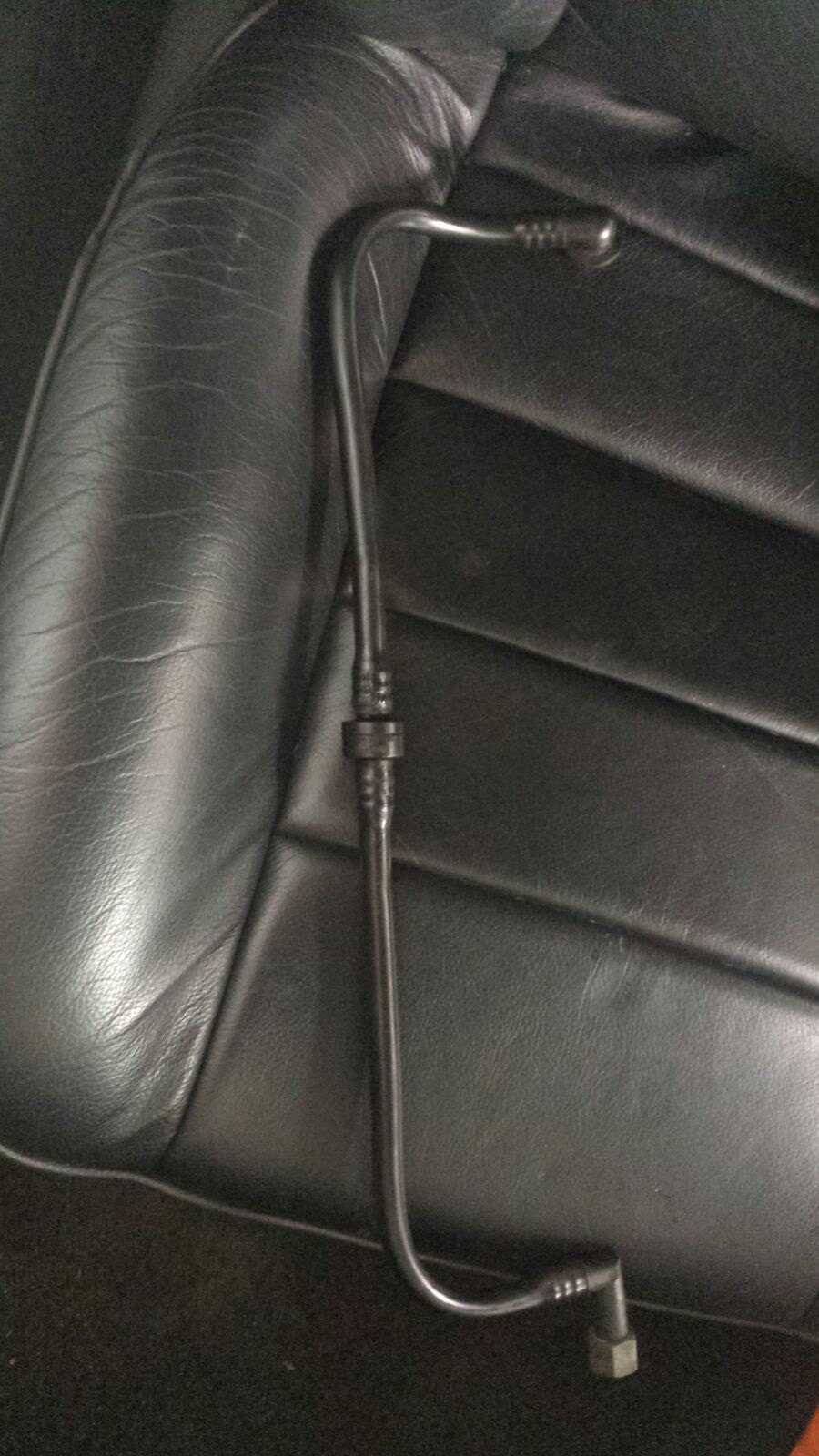

Check valve do servofreio substituída. A que estava no carro estava com araldite!

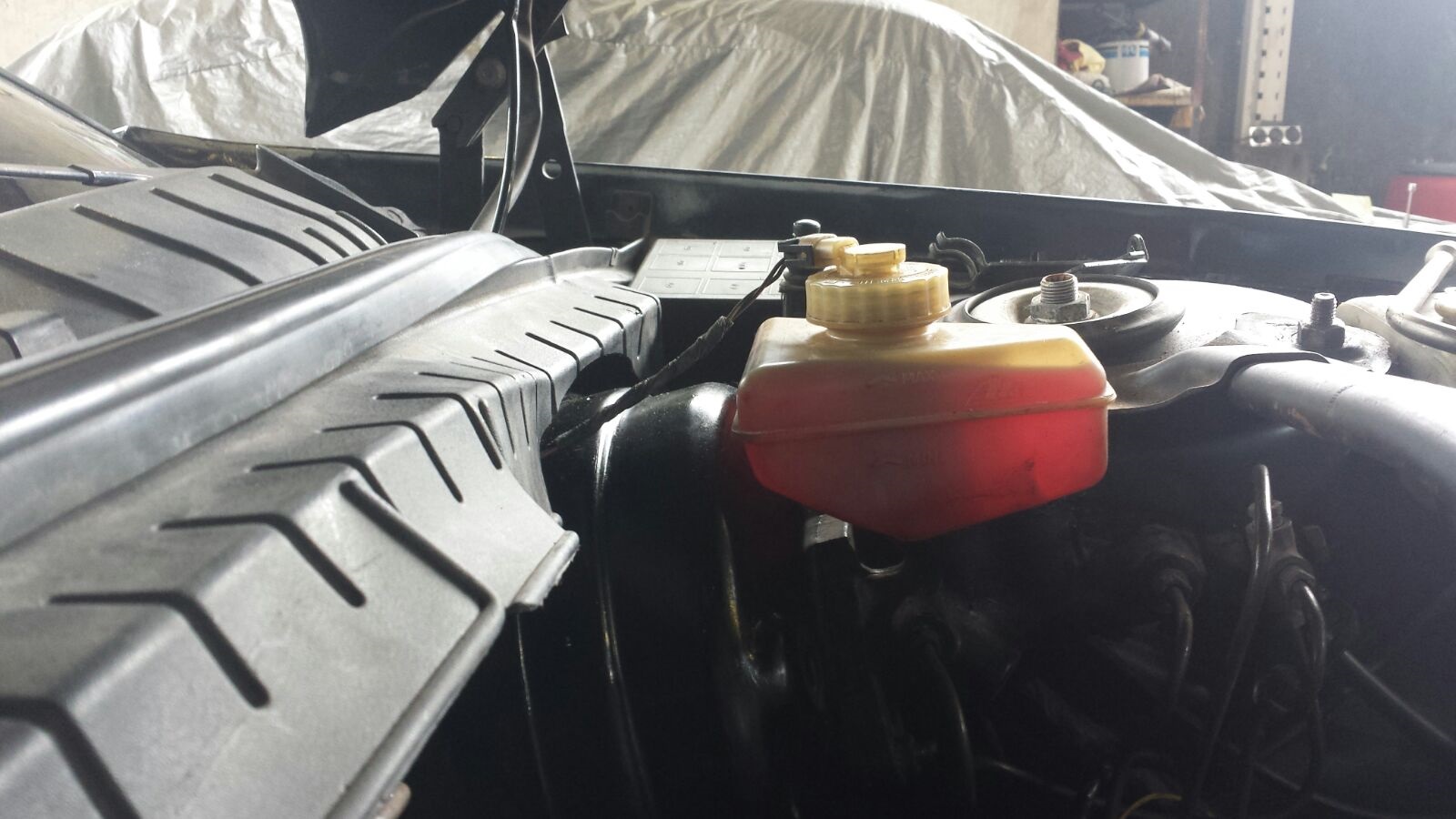

Reservatório de freio com fluido novo. O anterior estava com bastante umidade.

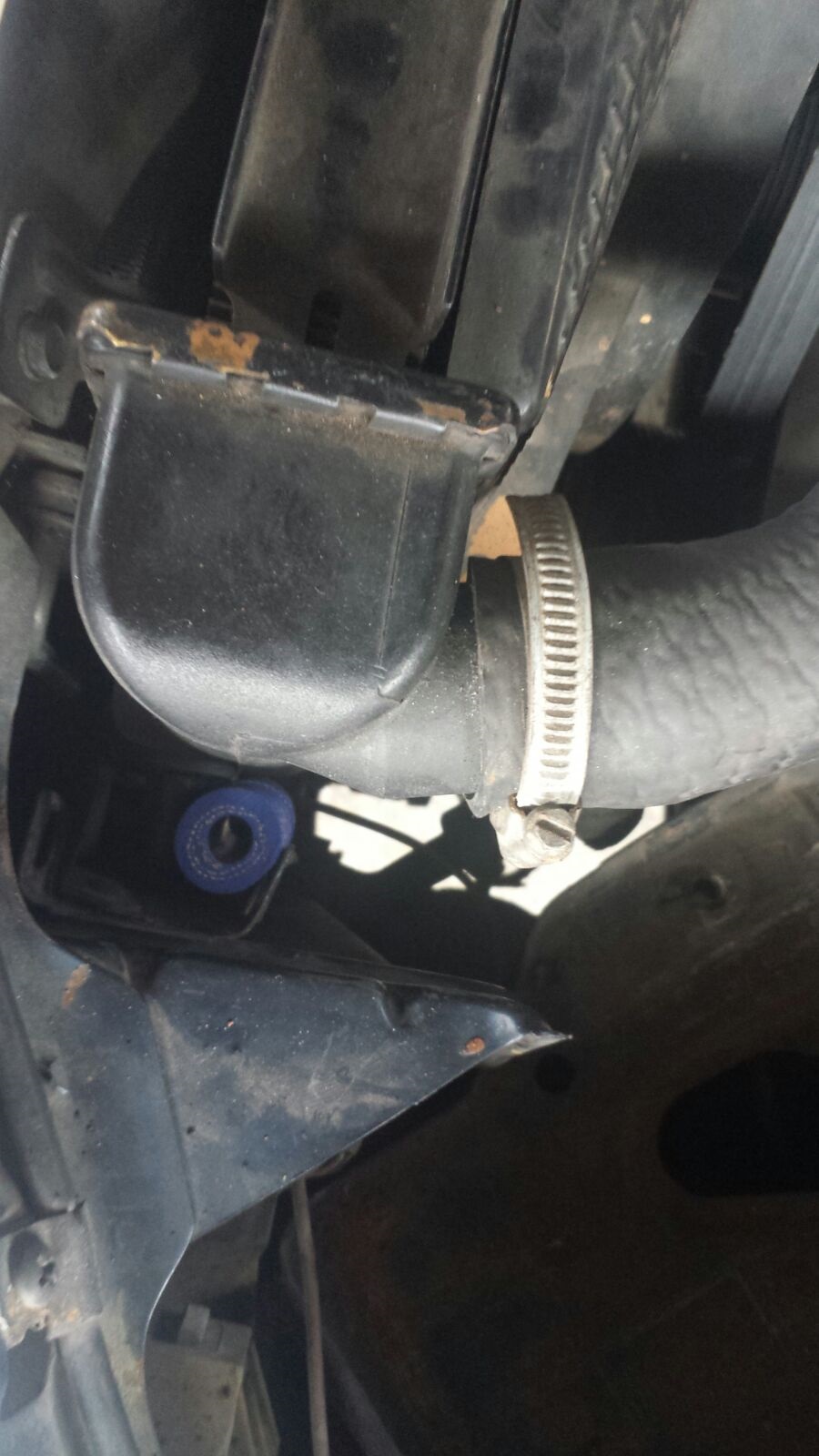

Gambiarra encontrada, para fixar o radiador.

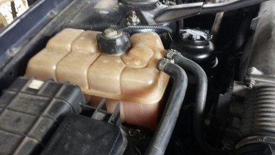

Em breve, trocarei esse reservatório.

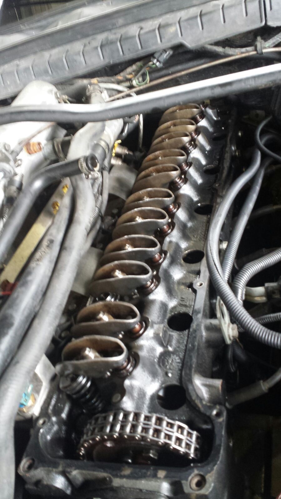

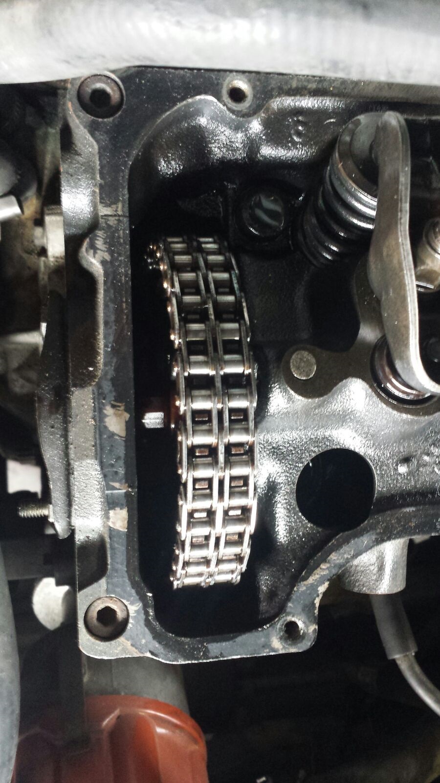

Motor sem a tampa de válvulas. Sem borras.

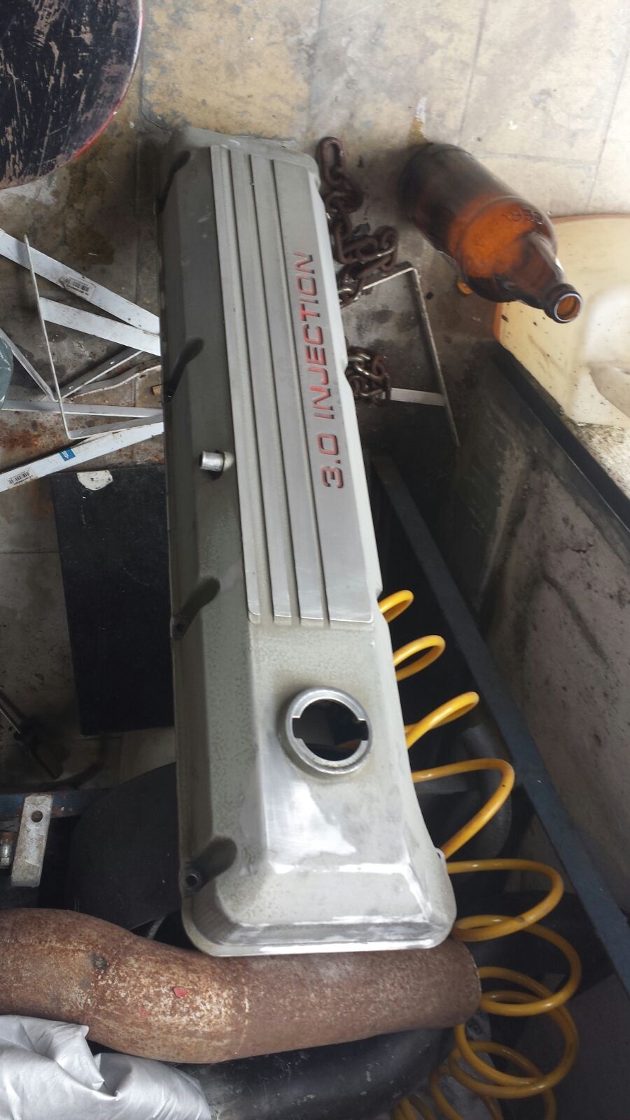

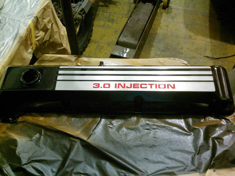

Sobre a pintura da tampa de válvulas, levamos uma foto de uma tampa de válvulas com a cor original, e na loja não encontraram nenhuma cor de catálogo com o mesmo tom.
Tentamos fazer uma tinta similar, mas ficou bastante diferente. Portanto, desistimos de pintar no tom original.
Quando a tampa estiver pintada, postarei a foto.

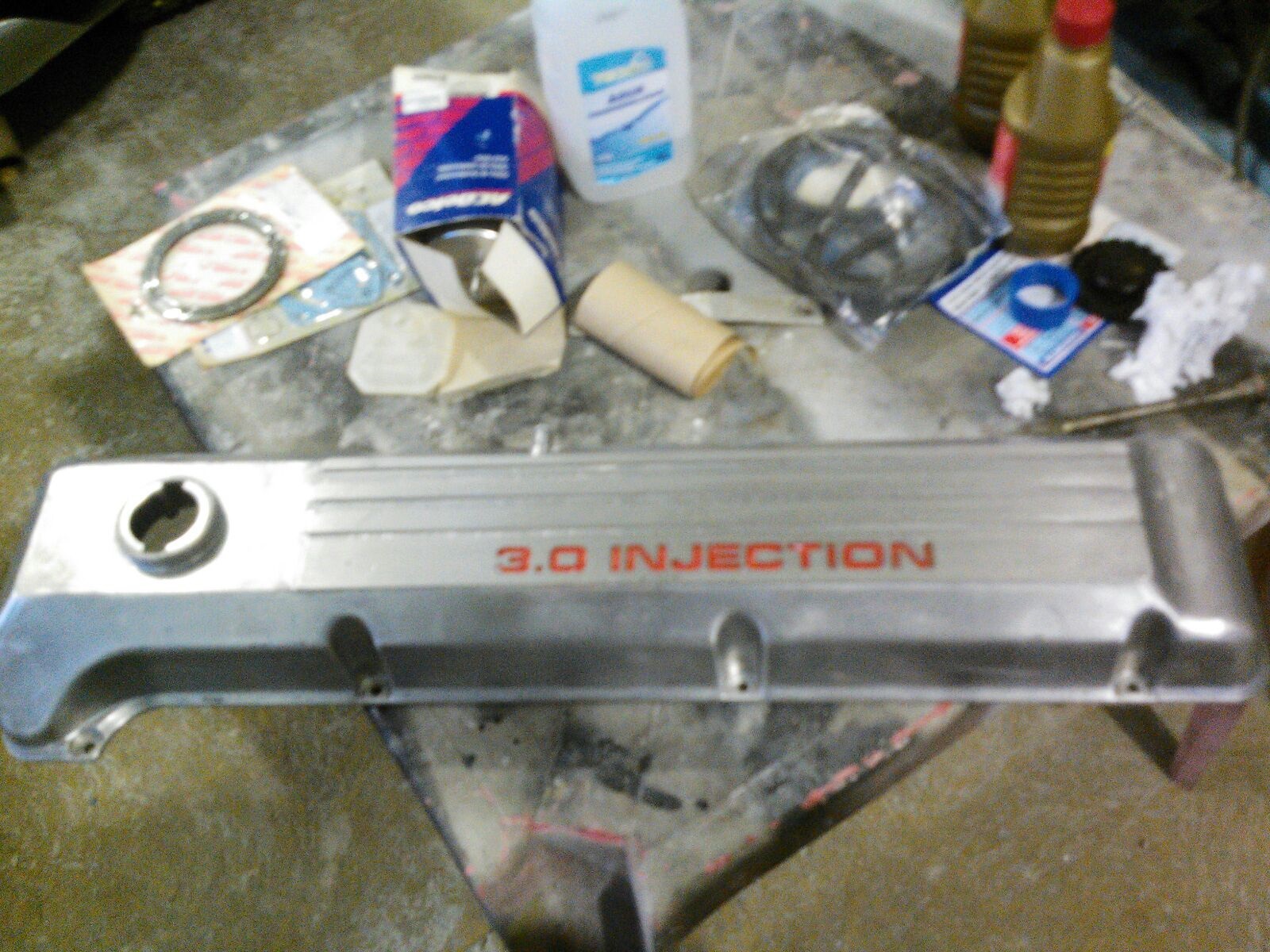

Limpeza e remoção da tinta da tampa de válvulas. Deu bastante trabalho!

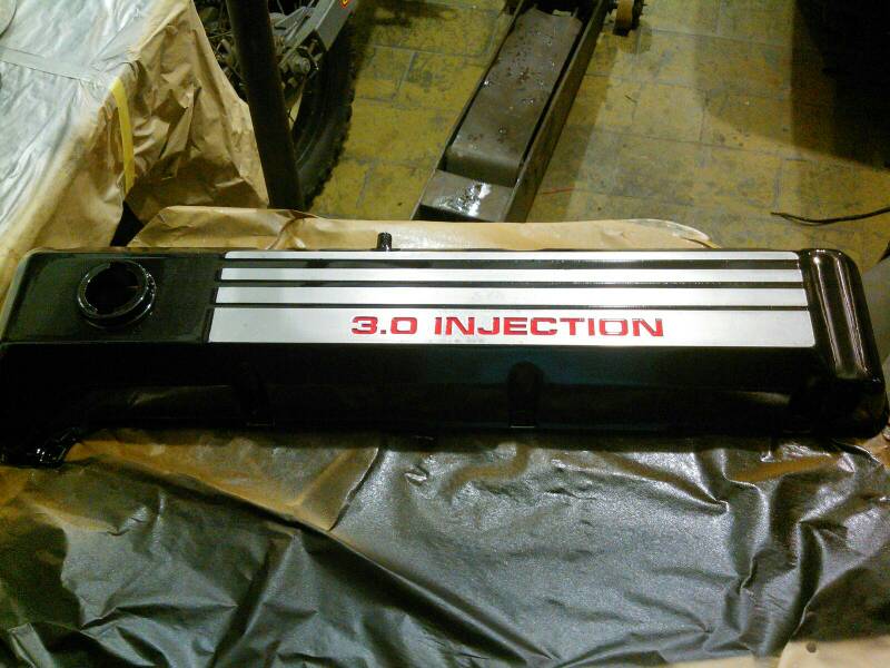

Tampa pronta para pintura.
Ficou animal...
Drive Way... uso a bastante tempo no meu omega.... até agora sem sinal de folgas... deve ter uns 3 anos e pouco....

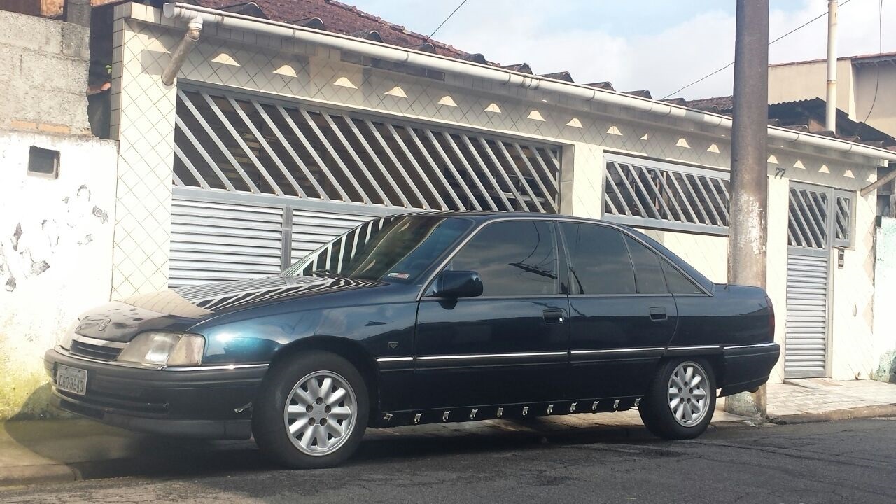

E aí o que achou do carro?

Eu usei esses terminais Driveway no 4.1, e sem problemas. Só que antes eles custavam menos que os Nakata, e hoje custam a mesma coisa.

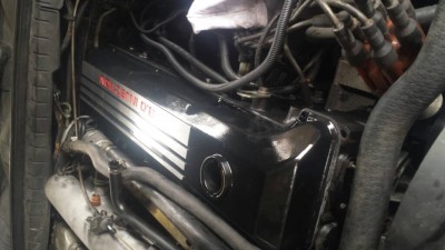

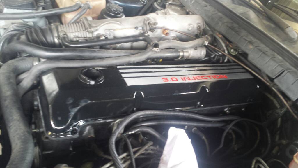

Segue foto da tampa de válvulas pintada (quase uma cópia do padrão que o Lucas usou na Suprema).
ficou top...

Roberto, a válvula do servo vc conseguiu nova ou é usada?

Danniel, comprei a válvula nova. É a mesma da Kombi. Comprei da Varga por R$ 16,00. Qualquer válvula para mangueira de 12 mm serve.
