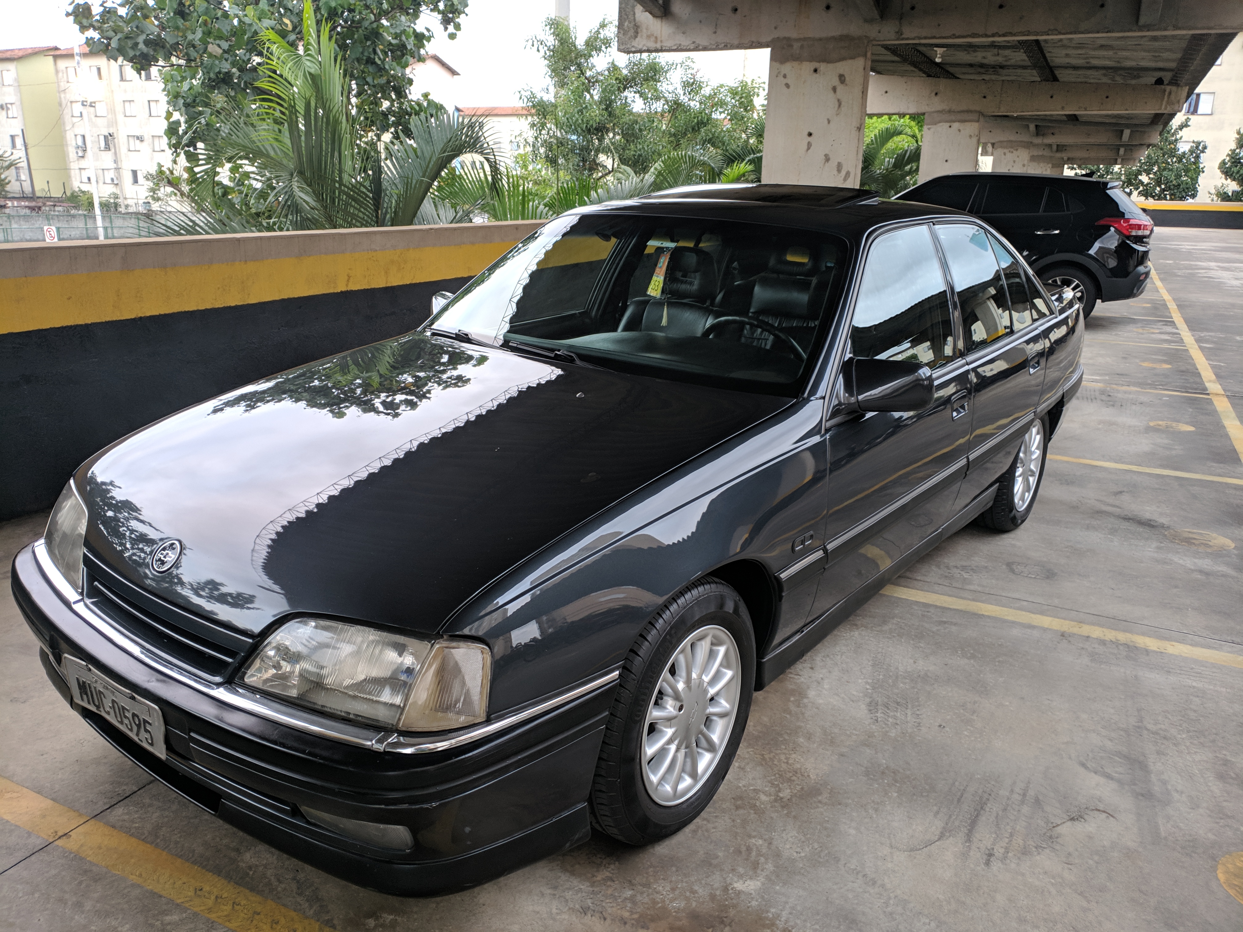

O 4.1 virou o carro da família, então, fica só passeando...
Troquei o MAF do carro. Como disse o DannyGod, "meti ficha" e comprei um novo em SP. Na ocasião, achamos 2 na mesma loja. E percebi que o carro não andava bem fazia muuuuiito tempo!
Consumo melhorou, motor ficou mais sereno e mais forte quando acelero. Bem diferente.

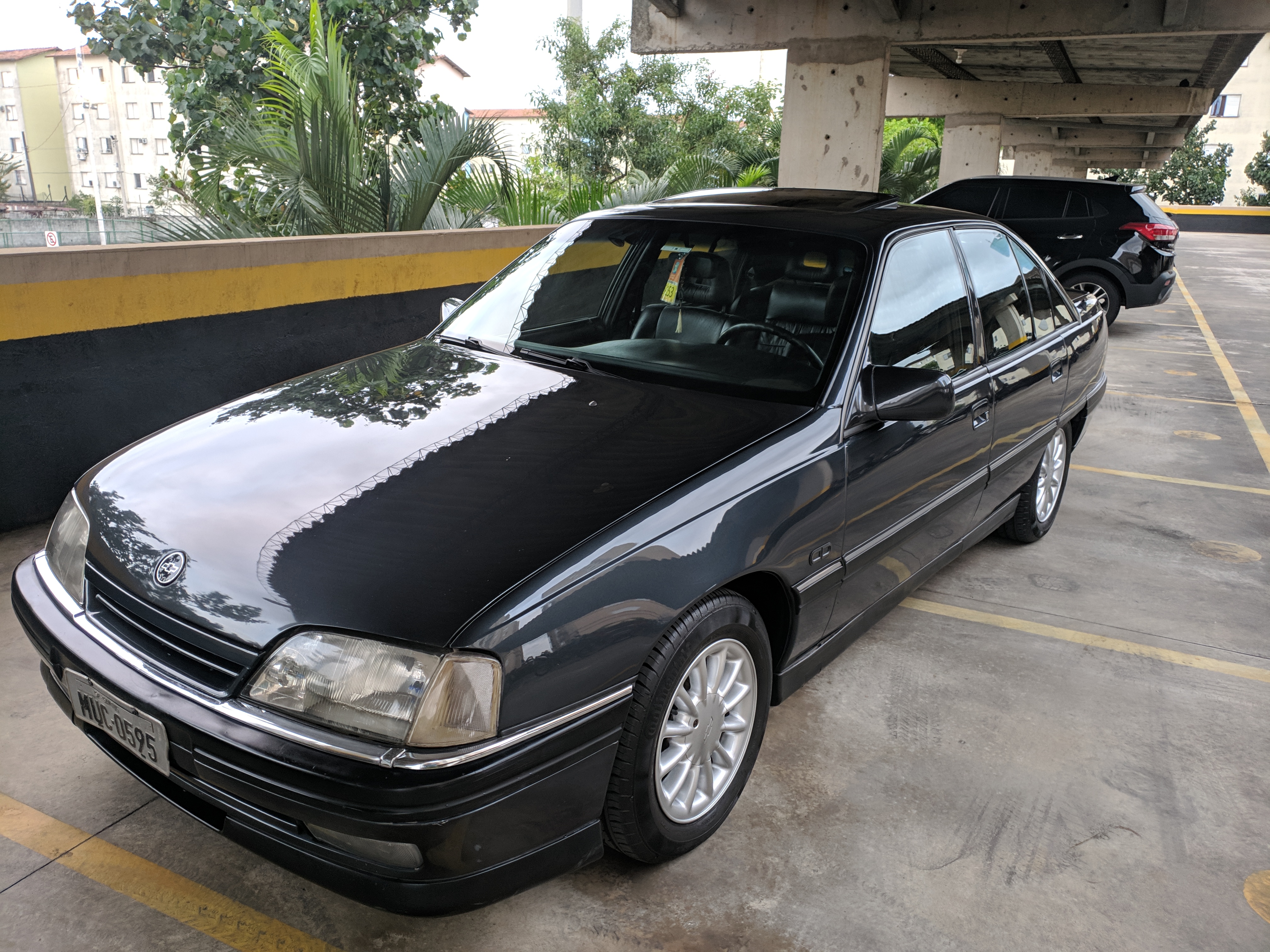

Tá precisando de um full detail...
