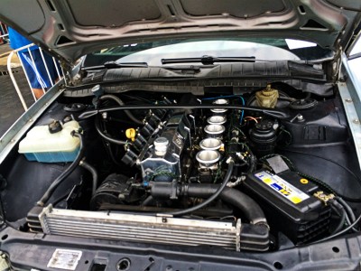

Vamos lá, apresentando o meu Omega, já conhecido de muitos por aí... CD 1996 Prata, comprado em 2010, passei cerca de um ano e meio com ele usando todos os dias, no meio de 2011 parei pra trocar suspensão e fazer o motor que estava há muito tempo com uns probleminhas.
Como tinha uma outra carroceria completa de um GLS 1995 que havia comprado no mesmo período, tinha um estoque razoável de peças que facilitaram bastante o processo.
Na retífica descobri que o comando não prestava mais e na imensa dificuldade de conseguir outro, optei logo pelo primeiro upgrade, um Comp Cams 280h... a oficina que havia levado era conhecida pelos campeonatos de arrancada, não demorou para o mecânico aparecer com um jogo de pistões maiores, nem pro preparador vir com milhares de ideias que me levariam outros milhares de reais.
Depois de longos meses de espera, em janeiro de 2012 ligo finalmente o novo motor, já 4.4, bicos aumentados, bomba externa, cabeçote homemade, e usando injeção MegaSquirt e embreagem de 750lbs. Não demorou para ter problemas de cabeçote com serviços mal feitos, depois do segundo ir pro lixo comprei um Paula Faria de um ex omega turbo, trabalhado e roletado... Alguem tempo depois troquei os bicos por Siemens 80lbs (excelentes!). Nessa configuração principal fiquei por bastante tempo, adotei a relação do 3.0 no diferencial, tive problemas com bobinas, bolachas do cardan, bomba de combustível e principalmente câmbio, o original não mais dava conta do carro na pista e me forçou a partir pro forjado, na época a única opção viável era o Sapinho. Muitos dos problemas eram inéditos e me forçaram a desenvolver soluções, com muito mais gasto que o normal pra um carro comum.
Tinha um belo sistema multimídia com um carpc que além do entretenimento tinha conexão direta com a Megasquirt, um dashboard completo do motor e ajustes em tempo real, realmente um destaque único que me trouxe muitas alegrias.
Depois de superados os problemas o carro atingiu 332cv no dino, e andei por um bom tempo assim, desde 2013 já não usava o carro no dia a dia.
Em 2014 troquei a admissão original pelas TBI's individuais, foi um belo upgrade de potência e baixou bastante o tempo de pista, mas não cheguei a medir o quanto aumentou em CV.
Esse ano, resolvi chutar o balde em algumas coisas, arranquei o a/c, abs, som, e tudo mais que achasse peso desnecessário, vendi o Comp Cams, os Siemens, a MegaSquirt, e outras coisas, pensavam até que eu estava desfazendo o projeto e vendendo o carro em partes, mas no lugar deles vieram um comando Iskenderian mecânico, tuchos Crower, bobinas individuais, bicos bosch 160lbs e a Ft500. O ano inteiro o carro ficou parado até que conseguisse trazer um técnico de SP para fazer a parte elétrica da injeção e ignição sequencial e agora estamos em acertos para o próximo ano vir com tudo, um pequeno contratempo de uma junta queimada que está sendo tratado.
Bom, em resumo é por aí, espero que dê uma boa noção do histórico do carro, abaixo a ficha da preparação atual:

Re: Omega 4.4 Aspro
uauuuuuuuuuuuuuuu!!! coisa linda
- Raphael Hagi
- Omegueiro Amador
- Mensagens: 128
- Registrado em: 09 Dez 2015, 16:20
Re: Omega 4.4 Aspro
Cara, parabéns aí pelo Omega nervoso.
Uma coisa que nunca consegui informações, é se é possível "roletar" o cabeçote do Omega usando medidas originais, você sabe se é possível comprar o comando, balancins e tuchos roletados sem alterar os parâmetros originais do motor?

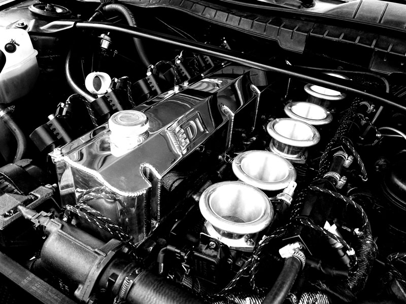

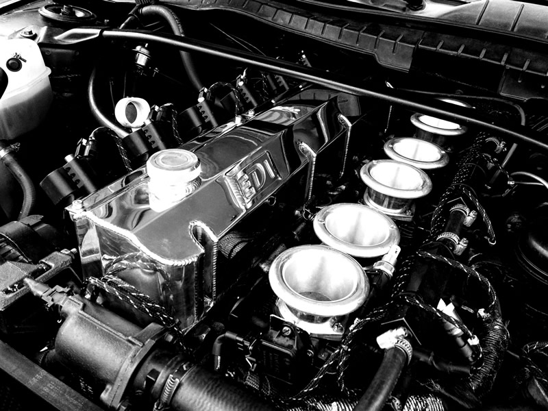

Quanto ao cabeçote, pra roletar tem que fazer um trabalhinho nele, coisa simples pra fixar os prisioneiros e provavelmente vai querer mudar as molas e tal, mas nada de outro mundo se não for mudar válvulas, até esqueci de colocar na relação que uso as Manley inox.
Já comando roletado é outra coisa, até mesmo pra justificar um comando desse tem que ter um certo trabalho no motor, senão é um baita gasto sem necessidade, mesmo porque todos os comandos roletados que já vi são pra motores extensamente preparados.
