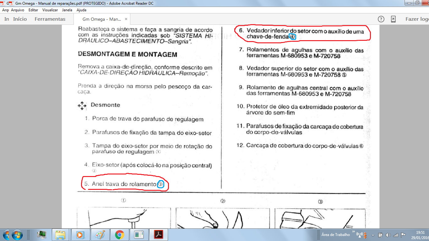

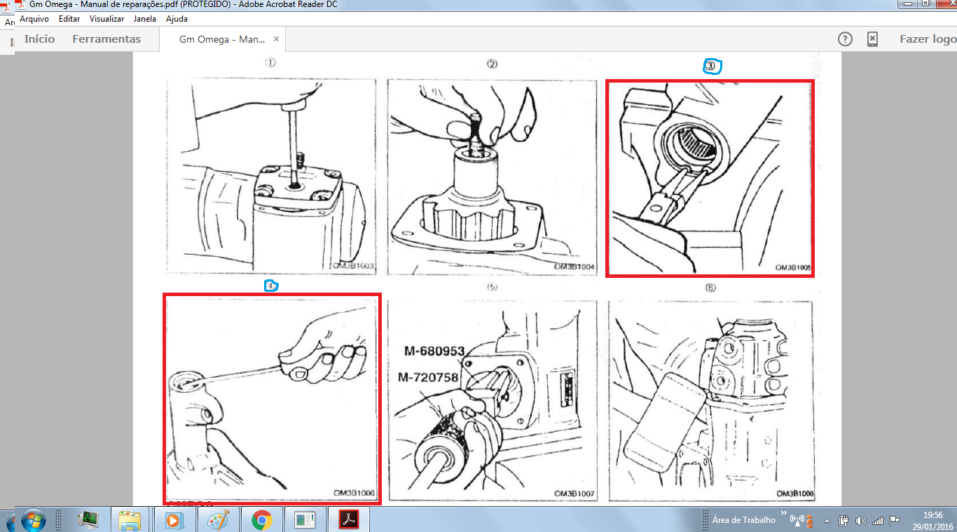

Oh, meu nobre. Desculpa aí. É que não sei se comentei ali, mas troquei retentor tanto da caixa de marcha quanto da de direção. Só depois que li você comentando que pensava ser o retentor de baixo e me liguei
Então, o que eu troquei foi o de sima, do local onde a coluna de direção se conecta à caixa. Inclusive tive que retirar a caixa pra poder fazer isso, coisa muito trabalhosa especialmente nos 4.1.
No caso, o retentor que eu troquei "sai pra dentro" (sim, isso existe rsrs) Então tivemos que desmontar a tampa que fica ali pra poder troca-lo
- Alex A. M. Jr.
- Mensagens: 247
Agora, já no seu caso, acredito ser muuuuuuuuito mais fácil
Aparentemente o retentor ali fica por fora e é preso por um anel-trava. Pelo que eu entendi, você terá que soltar o braço pitman (não sei como se escreve isso), o que inclusive deve ser de longe a parte mais difícil da tarefa, mas com algum espaço, desengripante, força e um extrator (tipo aqueles de soltar pivô de suspensão) vc deve conseguir sem problema. Daí é só um alicate de trava pra soltar quela travinha e o processo pra remover o retentor antigo deve ser até mais fácil que aquele que usei no retentor da caixa de marcha.
Ps. Esses retentores você encontra em kits de reparo da caixa de direção do omega. Comprei o meu no ML e guardei o resto.
Caramba, mais bem explicado e ilustrado impossível... valeu!!!
