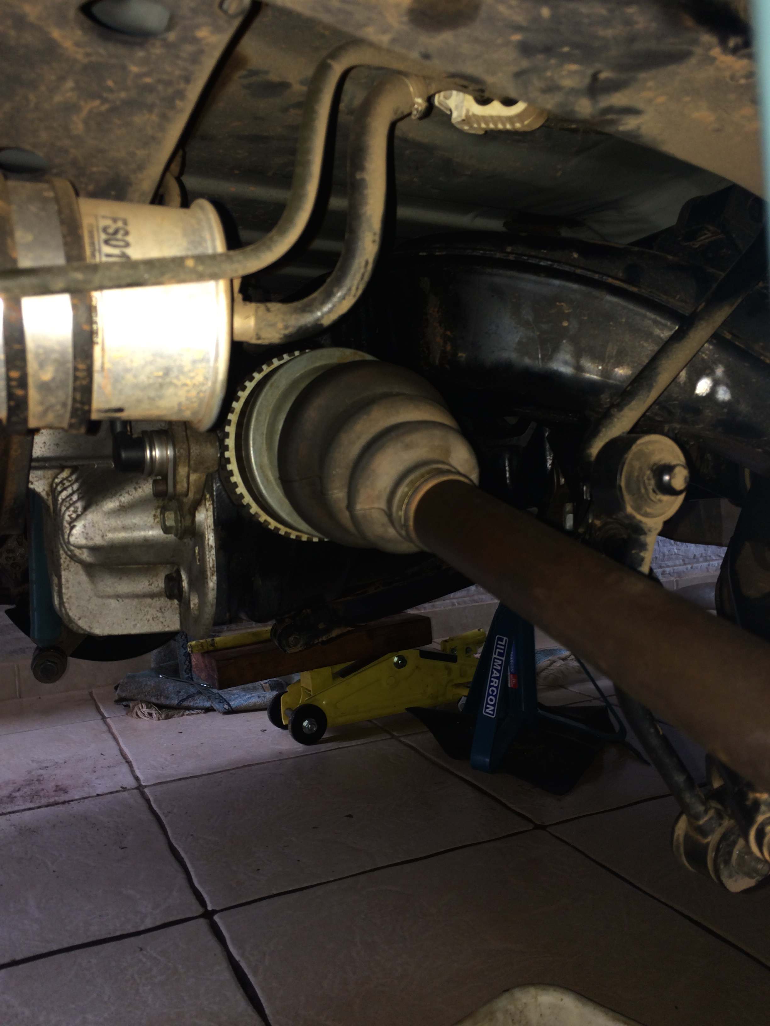

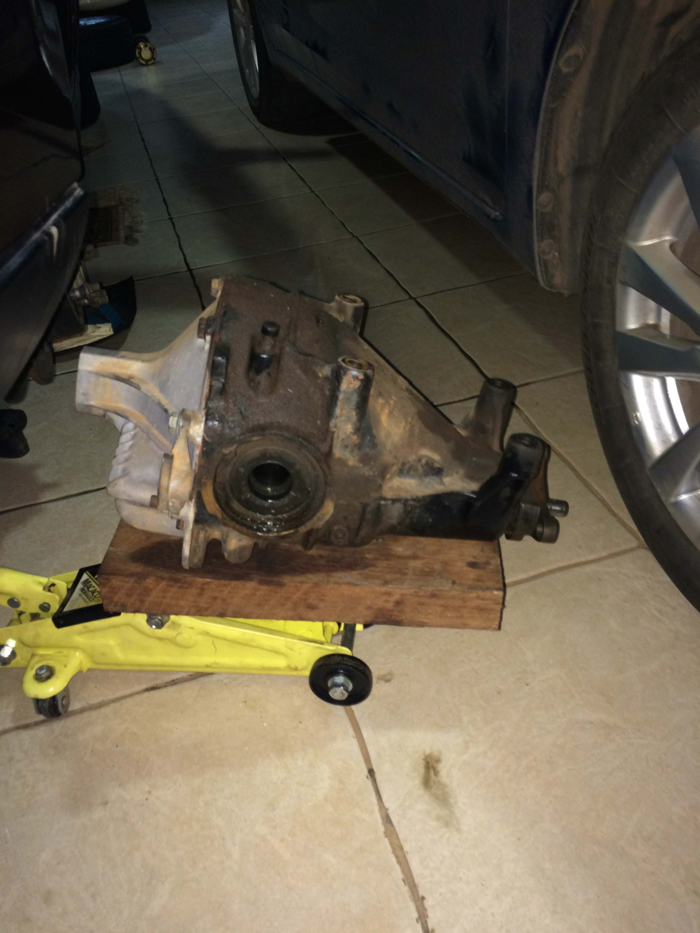

Quase um mês de trabalho intenso. Troca do diferencial completo e mais umas coisinhas "já que..".

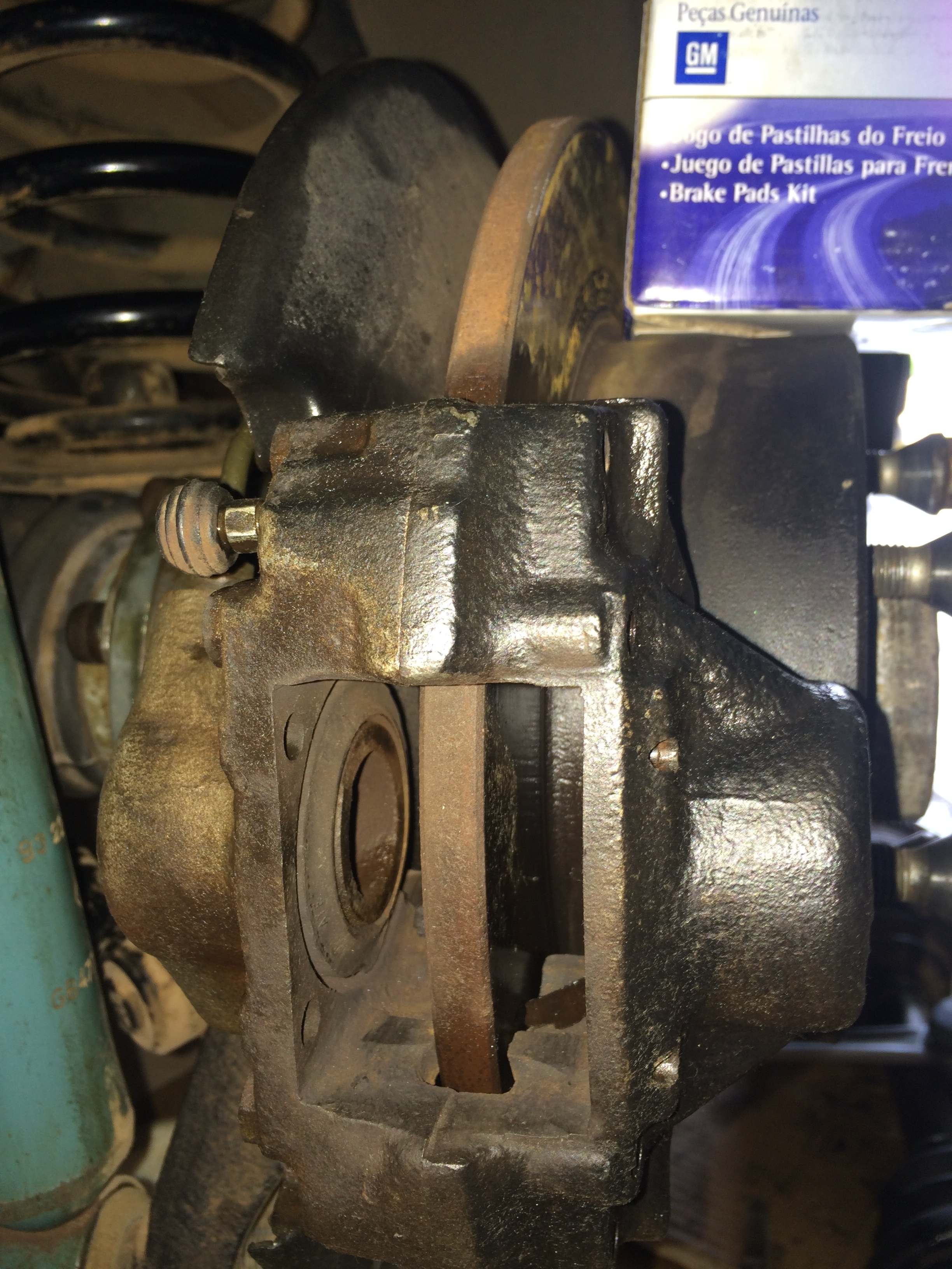

-Ao fazer a troca das pastilhas, vi que a pinça do lado esquerdo estava totalmente engripada. Tive que jogar fora e comprar outra.

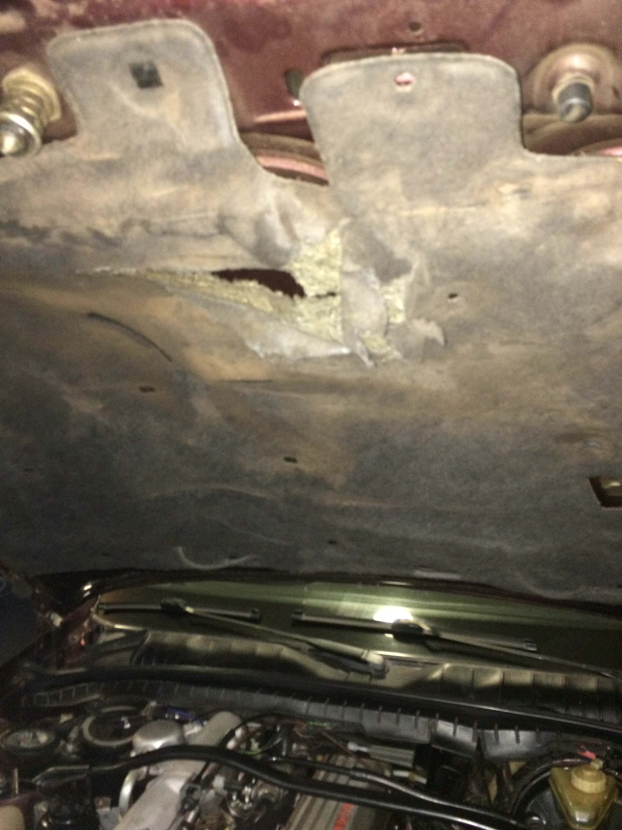

-Encontrei um forro de capô GM e aproveitei pra trocar, o antigo tinha sido rasgado pela falta do defletor da hélice

O carro agora é outro, não preciso andar com o pé no fundo o tempo todo. Apenas uma leve pressão no acelerador consigo acompanhar o tráfego.
A vibração na parte traseira por volta dos 80km/h ficou mais perceptível, ainda tenho que investigar a causa.
o foro é original? vc consegue outro?
Sim, GM. Tente neste telefone: (61) 2106-6042
Parabéns, o carro ta muito inteiro. E raridade esse forro hein, vou precisar também. E depois verei o tutorial do ABS, o do meu carro não funciona.

Roberto, fiz todo o serviço em casa. Já estou todo roxo de tanto bater nas peças embaixo do omega..

Dia 01/02 ajudei a trocar o diferencial do 4.1 do Alex, e foi com o carro nos cavaletes também. Foi cansativo, mas valeu a pena o aprendizado.
