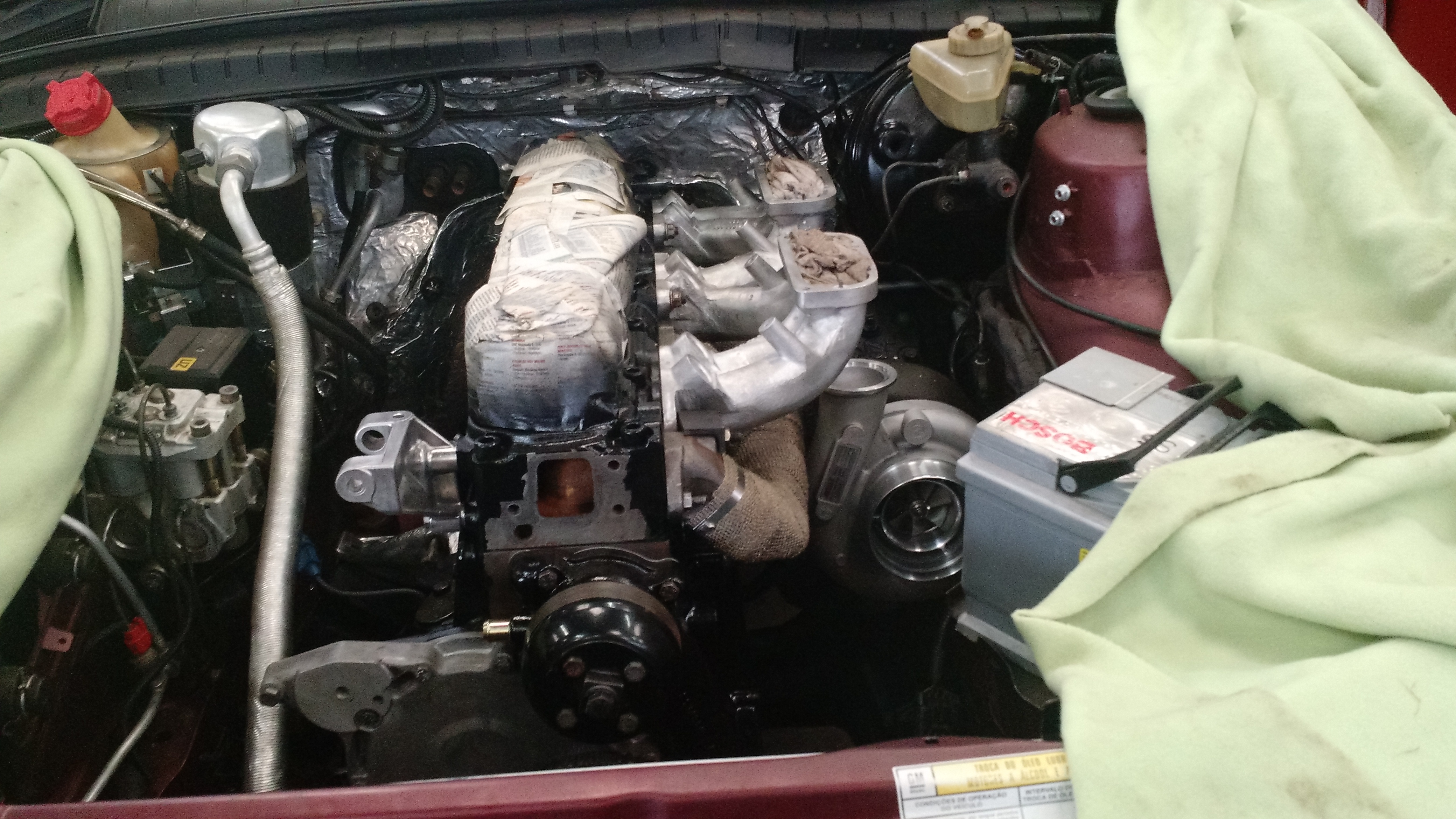

Motor no lugar... Teremos problema com a saída do escapamento por causa da posição da turbina e da caixa de direção novamente por causa do coletor lixo.. O motor nas fotos estava calçado a parte da frente.. Então melhora um pouco o espaço tirando o calço... Vou por os coxins originais, pois o da f1000 levantou muito o motor é agravou a saída de escape... Seguem as fotos:

Putz tá bem em cima da caixa de direção!
Vai ser uma curva bem fechada aí pra desviar tomando cuidado pra não restringir... Olhando pelas fotos, se a base de fixação da turbina no coletor fosse em 45º em vez de reto ia ser tranquilo demais hein, ainda ia dar um bom ângulo pra um sistema de captação do a frio.
Mas dá-se jeito, ainda não teve que sair cortando o suporte do compressor nem tirar material das aranhas de admissão que nem eu hahahaahaha.

Hahaha... Vc acha que dá para mudar o ângulo?

Dar dá, agora quem faz é a pergunta certa.
