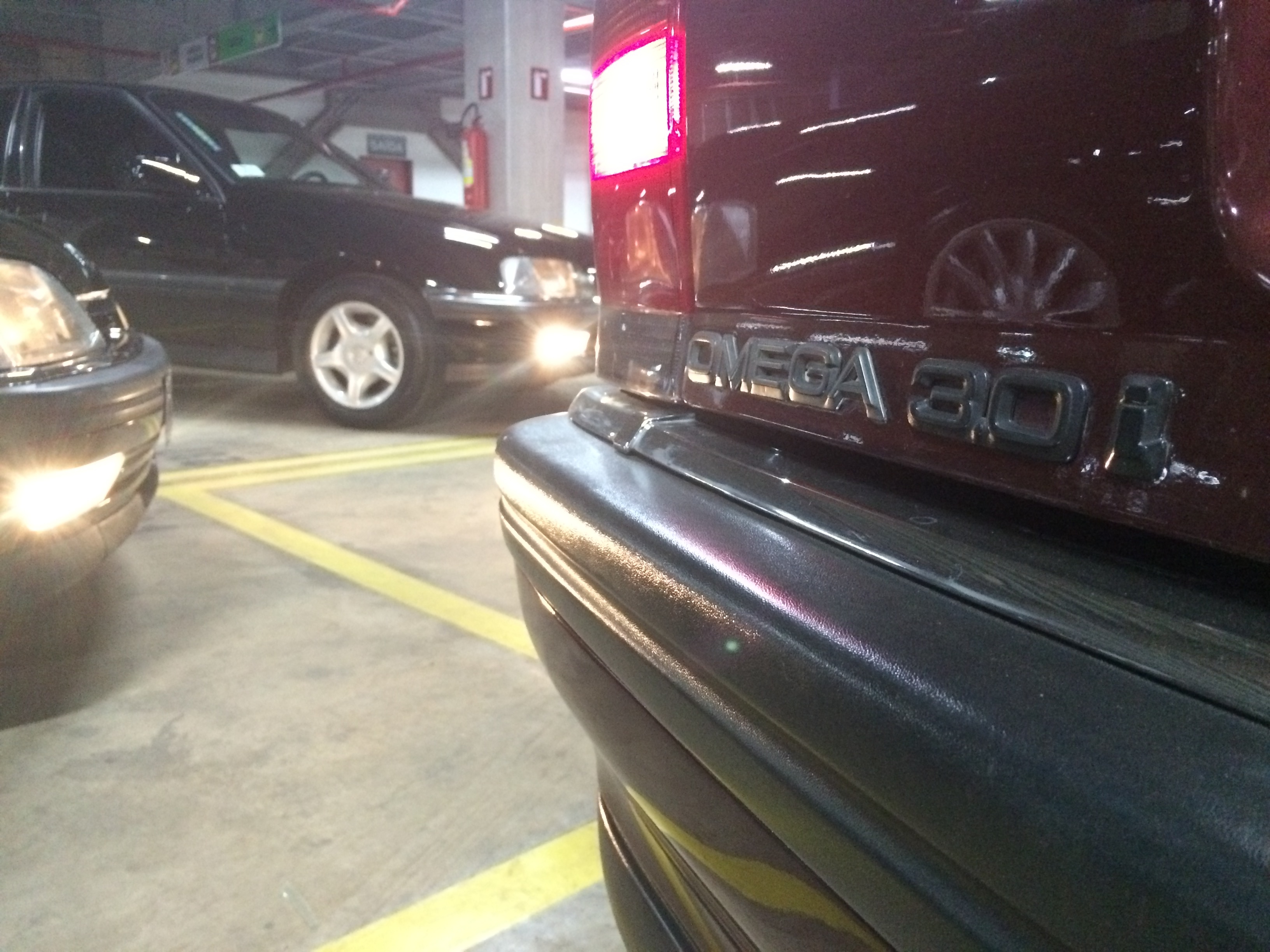

- Sensores do alarme trocados, falta o teste..
- O saldo da "encostada" de algum dono anterior: Alma do para-choque, suporte esquerdo, as duas guias e o friso central precisaram ser substituídos. O plástico eu remoldei com um soprador térmico.
- Consegui uma grade frontal GM, pintada na cor original do ano pelo meu amigo Jailson.
- Instalei os faróis de neblina paralelos (Orgus) que peguei numa liquidação a preço de banana. Fiz um conector macho nele para não mexer no chicote original do carro. Quem quiser comprar, a referência é ETE9731. Os originais vou ter que reformá-los;
- Troquei a chave de seta, cruise control funcionando perfeitamente;
- Sensor da pastilha esquerda instalado;
- Não era prioridade, mas achei um silencioso traseiro a um preço bom e aproveitei para trocar. O que estava lá era novo (2014), mas totalmente podre por dentro.

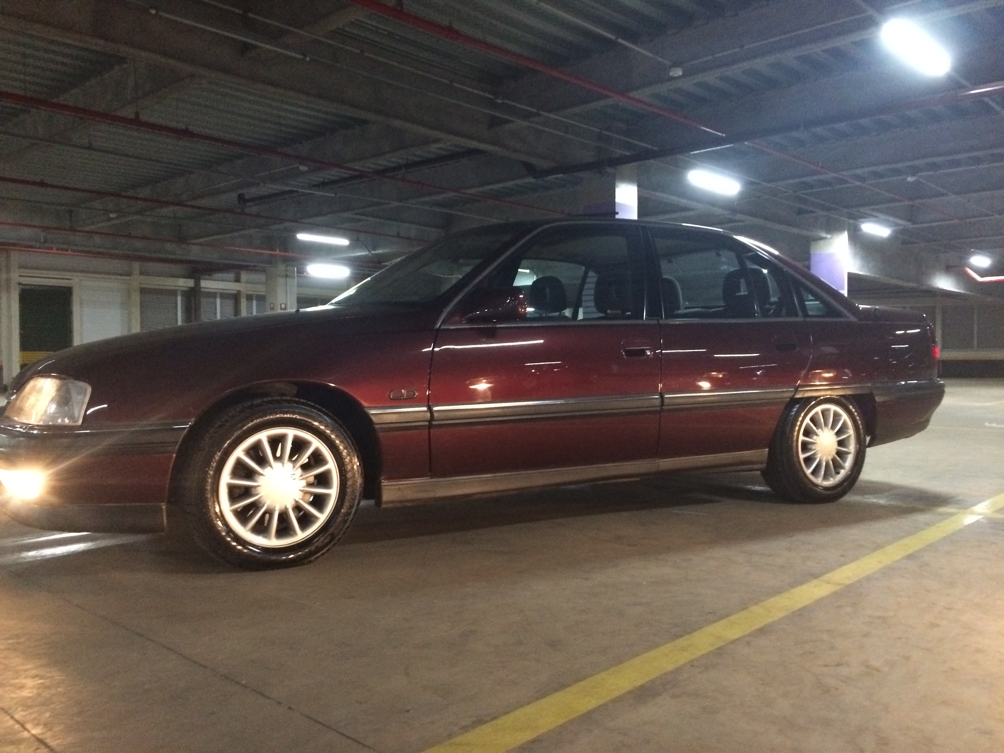

Meu amigo, o "carro da sua esposa" é sensacional! Hahahahaha
Que omega lindo, parabéns!
Obrigado Luiz.
Faltam alguns detalhes para ver se melhoro a eficiência dele, além de umas besteirinhas de acabamento.. De coisa grande, agora só o ar condicionado..
Cara, parabéns. Muito top seu carro.
