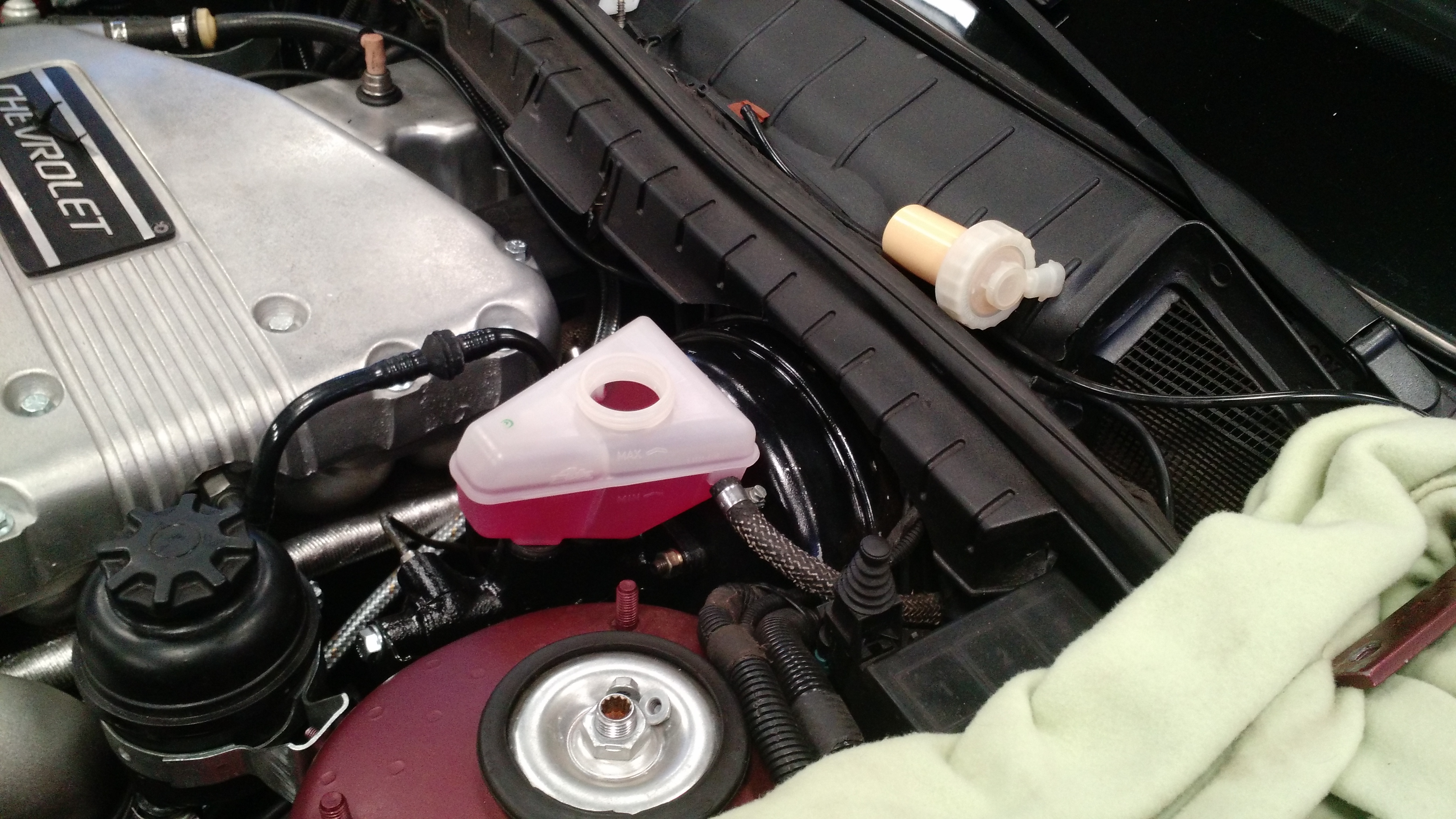

Valeu nobre. Seguem mais umas fotos:
É impressão minha ou vc colocou uma válvula tipo aquelas da mangueira do Hidrovácuo, na mangueira que sai da tampa de válvulas pro coletor?
foto COM resolução... adoro isso rss... top as fotos.
Alex A. M. Jr. escreveu:É impressão minha ou vc colocou uma válvula tipo aquelas da mangueira do Hidrovácuo, na mangueira que sai da tampa de válvulas pro coletor?
Exato nobre... Foi para evitar o retorno de pressão de turbo para a tampa de válvula.
maxwerner escreveu:foto COM resolução... adoro isso rss... top as fotos.
Tem que ser, para ver os detalhes .
Muito interessante. Nunca tinha pensado nisso. Eu só via como solução colocar a saída da tampa pra outro lugar e fechar a entrada do coletor.

Segue foto do escape... Usamos flexível de inox de caminhão. Falta dar acabamento e fazer o resto.
