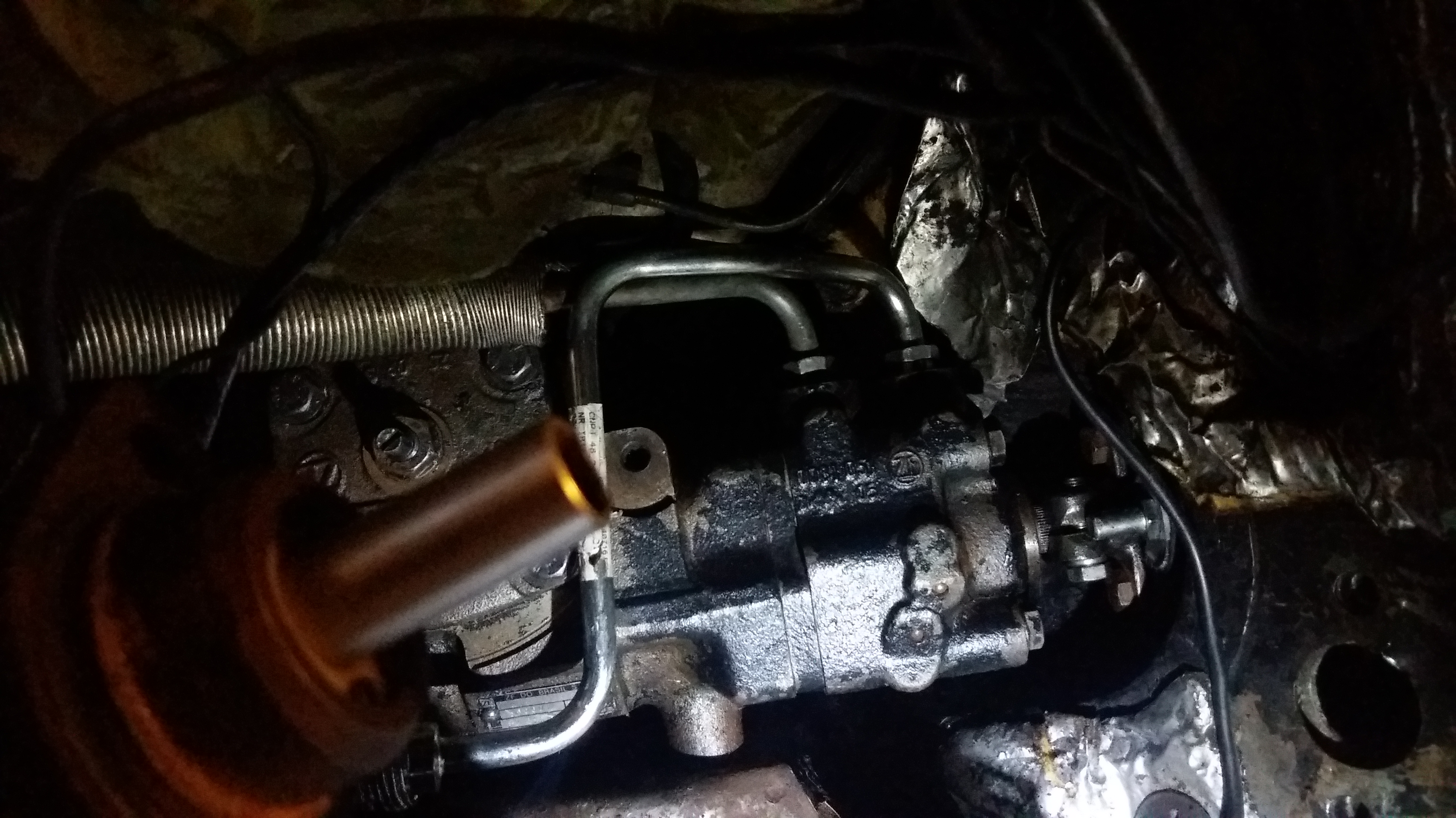

Logo vou postar mais coisas se Deus quiser. O carro tá parado de novo, e tive que tirar a caixa de direção de novo. Tem algumas coisas pra eu postar depois do trabalho, acho que hoje poderei.

O que houve com a caixa de direção?
Chedid escreveu:O que houve com a caixa de direção?
Voltou a vazar no mesmo retentor que troquei, o de onde encaixa a coluna de direção. Já comprei outro kit de reparo. Original ZF dessa vez. Era o ultimo no ML!

Vi que o que causou a destruição da junta (só restou um emaranhado de linhas e uns pedaços de borracha) foi um vazamento no retentor da caixa de direção. E daí foi...

Depois do sofrimento esperado pra instalar a caixa de direção e o hidrovácuo de volta (na verdade o hidrovácuo foi muito pior do que esperado, tirei e coloquei mais de uma vez e foi um horror pra regular)
Tive um sofrimento inesperado pra recolocar a coluna de direção. Foram dias de batalha.
Tudo no lugar, sangria na direção seguindo o manual de reparo à risca e pronto! Omegão de volta à ativa.

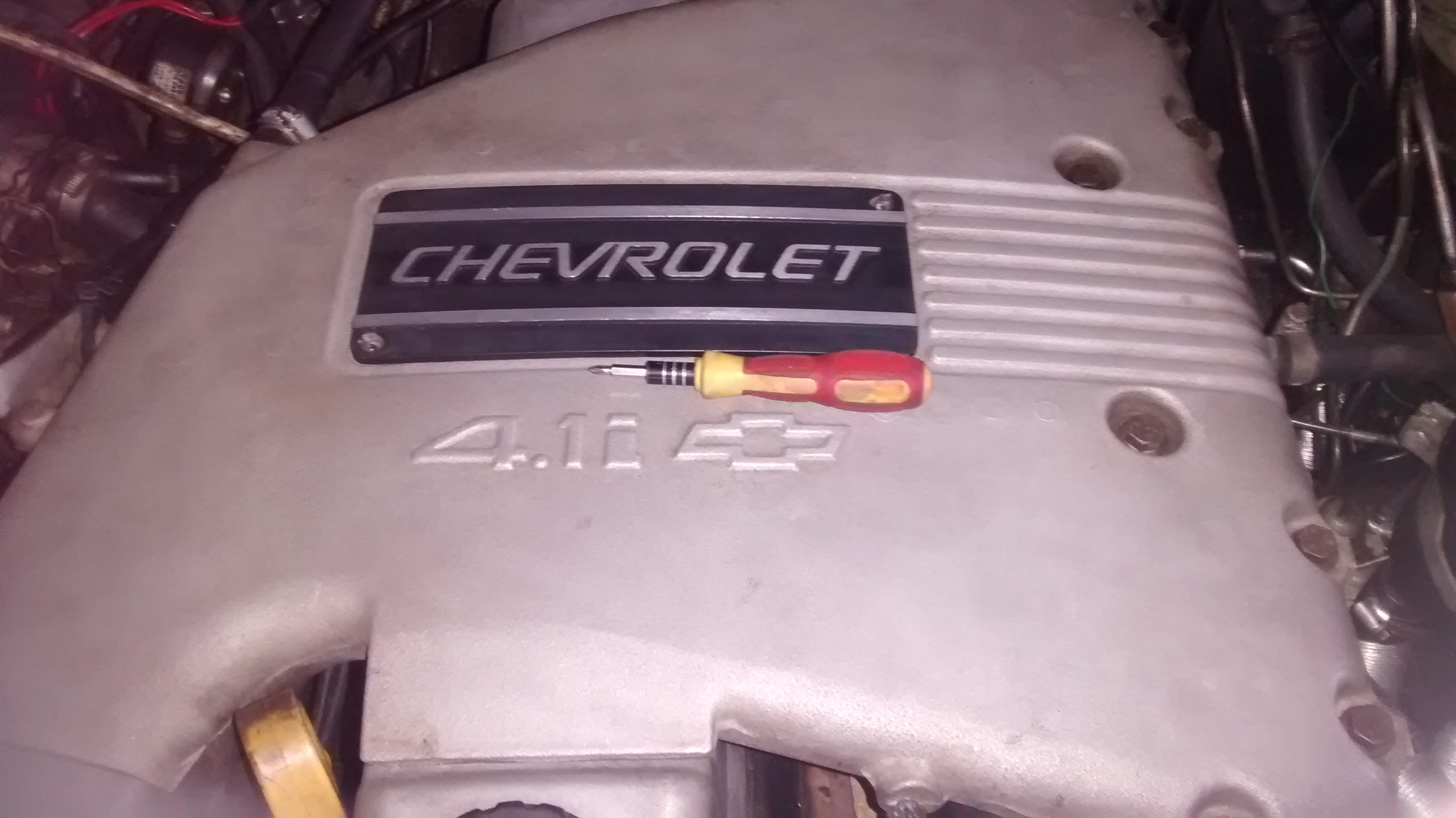

CHEVROLET no lugar, cereja no bolo. Pensei que ficaria ali mais tempo
