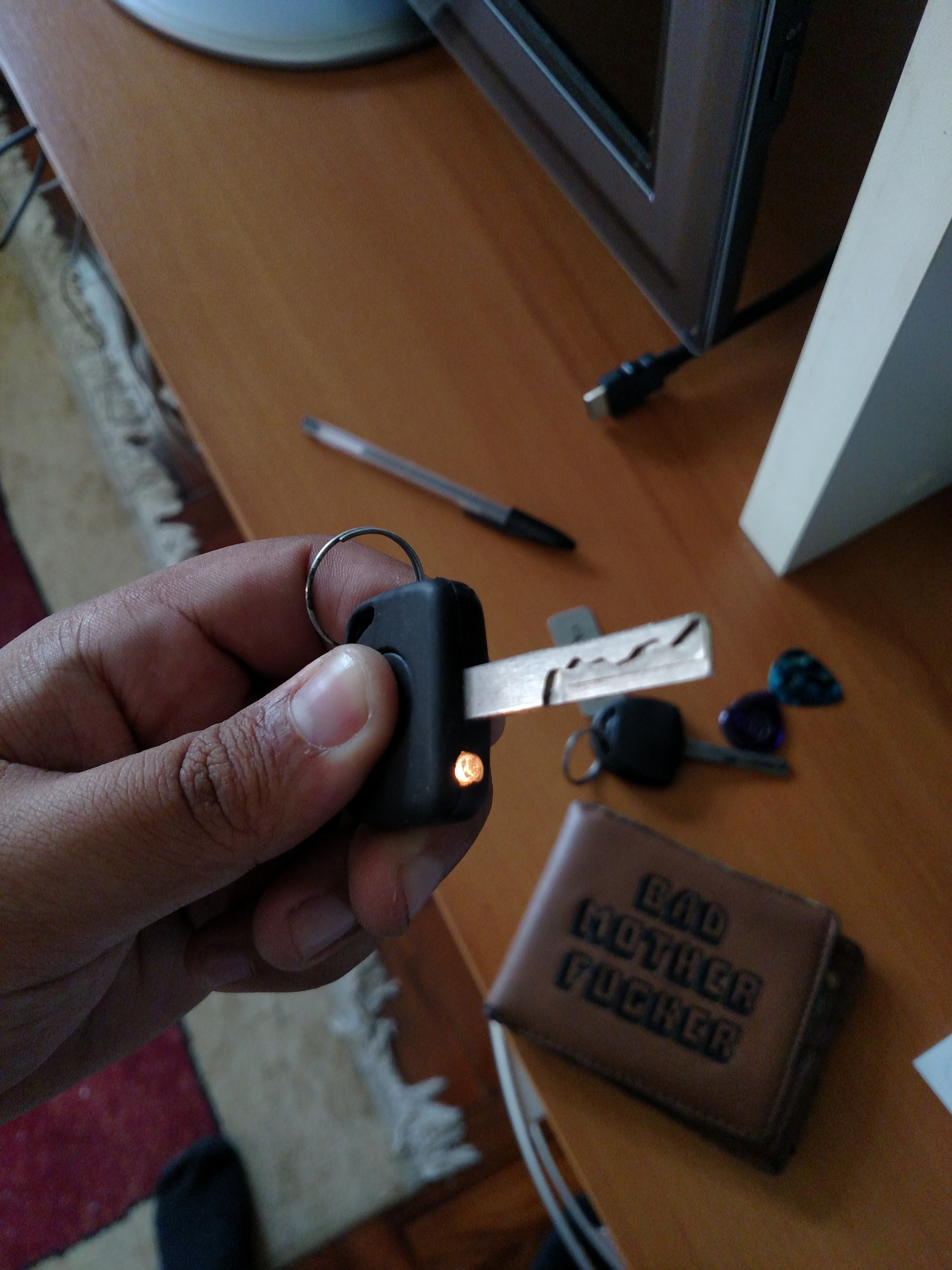

Tive alguns percalços com o cilindro de ignição, que apesar de ligar a linha 15, não avançava para a partida. Não fiquei na rua graças a um pedaço de fio. Em casa descobri que a pontinha dele esmigalhou, talvez pela insistência de tentar armar o solenoide de partida.
O solenoide mesmo novo, negava fogo várias vezes. Pela investigação, era algum problema de contato na linha 50, pois no automático o sinal de partida passa por uma infinidade de conectores. Depois de mexer neles, até agora ficou bom.
Ô serviço ruim trocar esse cilindro.. Mas pelo menos agora tenho chave para mais 20 anos..

chave original com a luzinha :o :o :shock: :shock:
eu quero.... :mrgreen:
Mensagens: 520
Pois é, a chave nova com luz ficou guardada.. rs
Mas a antiga está boa, só precisa de uma bateria.
Mensagens: 1031
ah, eu aceito as duas hihihi :mrgreen:
