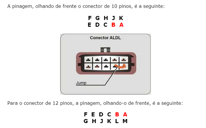

Pessoal,
segue abaixo pinagem do conector 10 e 12 pinos da injeção ALDL (omegas A).
10 pinos:
A – terra
B – diagnostico da injeção
C – diagnostico da transmissão
D – diagnostico do computador de bordo
E – bus de comunicação uni
F - +12
G – bus de comunicação bidi
H – ???
J - Para modelos europeus onde poderia-se ter 4x4
K – diagnostico ABS
12 pinos:
a - terra
b - diagnostico injeção
c - nao utilizado
d - diagnostico painel digital e computador de bordo
e - Alimenta bomba gasosa primario da bomba)
f - diagnostico alarme
g - diagnostico Piloto automatico
h - positivo +12v
j - linha de dados bidi
k - diagnostico controle do CA
l - nao utilizado
m - nao utilizado
AB: ve codigos erro injeção
por consequencia, tem o AD, AF, AK....
10 pinos:
A – terra
F - +12
H – ???
K – diagnostico ABS
12 pinos:
a - terra
c - nao utilizado
h - positivo +12v
l - nao utilizado
m - nao utilizado

O meu 4.1 1996 CA tem conector 12 pinos, qual pino faz o diagnóstico da transmissão? Este k nao tem nada no meu.
Enviado do meu iPhone
Re: Pinagem conector injeção Omega - ALDL
Se tivesse visto antes, eu estava com o chicote de um 4.1 automático na mão.. Mas veja se tem um fio marrom com listra preta no conector
