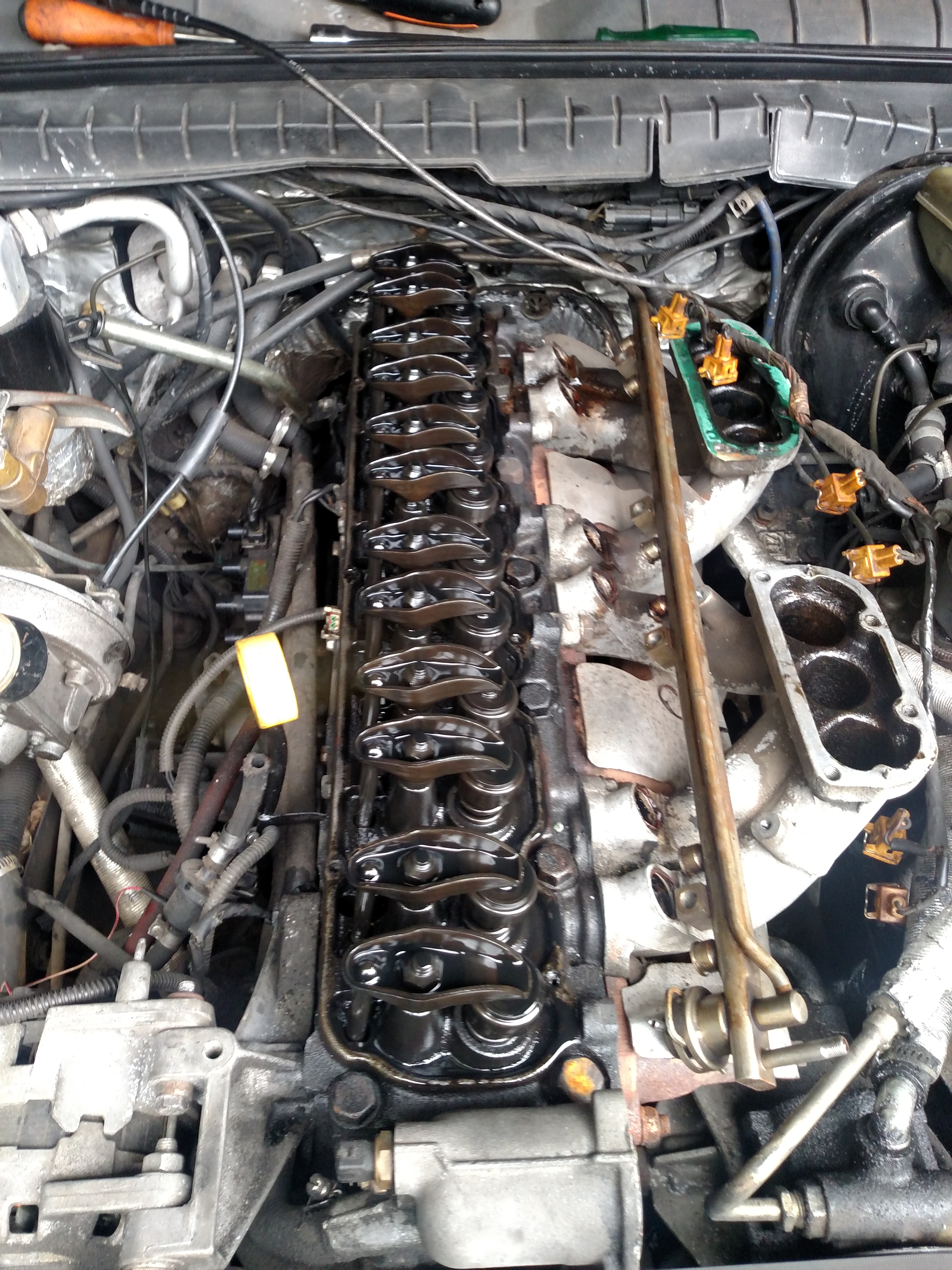

Continuando então!
Logo na sequência deste desmonte, fomos para o cabeçote, afinal eu tinha que verificar o real problema do carro. Com a ajuda do Marcelo Lisboa (o mestre daqui se tratando de mecânica), do Luis Ely e um outro amigo, removemos o cabeçote e fiquei bem feliz em ver que o problema (como se já não houvessem muitos) realmente estava na junta do cabeçote, queimada entre o segundo e terceiro cilindro.
Vamos as fotos...
Não sei o que dizer sobre isso.
Olá termostática!..... termostática?
Juntas na admissão? Pra que? Besteira... (verifiquem também a adaptação técnica na mangueira de vácuo do servo freio)
Não me perguntem o porquê, a placa "Chevrolet" estava com os parafusos corretos, mas o meliante decidiu colar também com alguma coisa.
Esse eu nem tentei limpar, banho químico nele.
Aqui também se nota como a manutenção era mantida em dia, essa mangueira de óleo é uma mangueira do 3.0 e fica toda esgoelada ali, restringindo o fluxo.
Após remover os bicos, o que saiu da flauta foi ferrugem misturada com um pouco de gasolina.
Cabeçote semi desmontado, foi tudo pra banho químico.
O cabeçote chato de tirar do cofre, pela altura da parede corta fogo, a última vareta tem que sair junto do cabeçote, tendo que levantar ela o suficiente apenas para sair do bloco.
Mas que maravilha, só para constar, essa junta era da marca Bastos.
Já largando um car80 pra derreter a (PUT4) carbonização dos cilindros.
Aí o filhote pronto pra ser levado para retífica.
