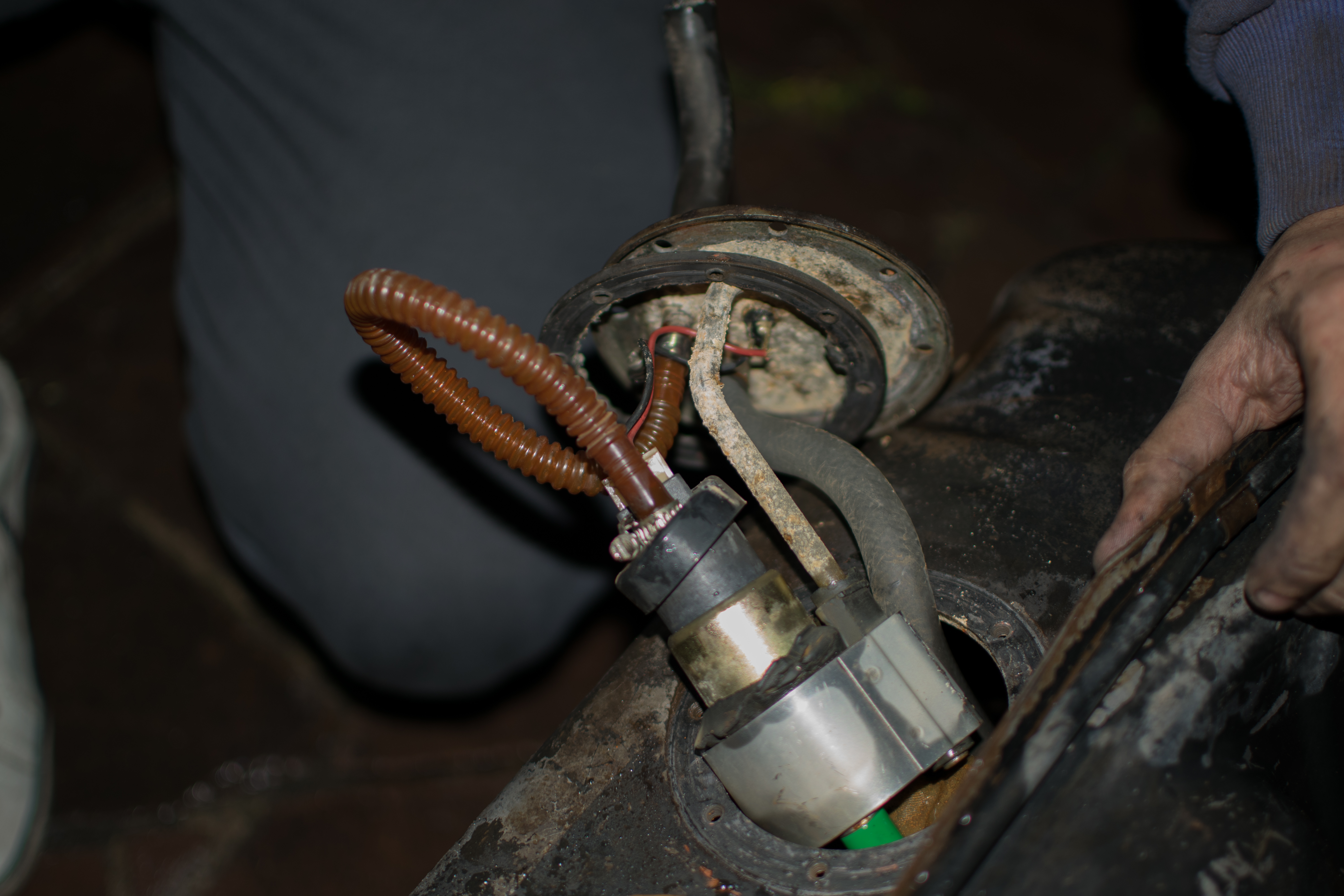

Continuando, removemos o tanque logo na sequência, pois depois de ver aquela ferrugem toda saindo, pensei direto em refazer toda linha de combustível.
A surpresa começou logo cedo, quando falhei ao encontrar o filtro de combustível huaauhhua Não tinha nada lá! Ia uma mangueira direto pra linha de combustível.
Removemos o tanque e levei pra lavar em casa por dentro e por fora.
Olhei por dentro e não encontrei ferrugem dentro do tanque, mas saiu muita sujeira. O tanque tem umas marcas de solda, aparentemente arrancaram um pedaço e soldaram outra peça pra sanar o problema.
Segue imagens.
