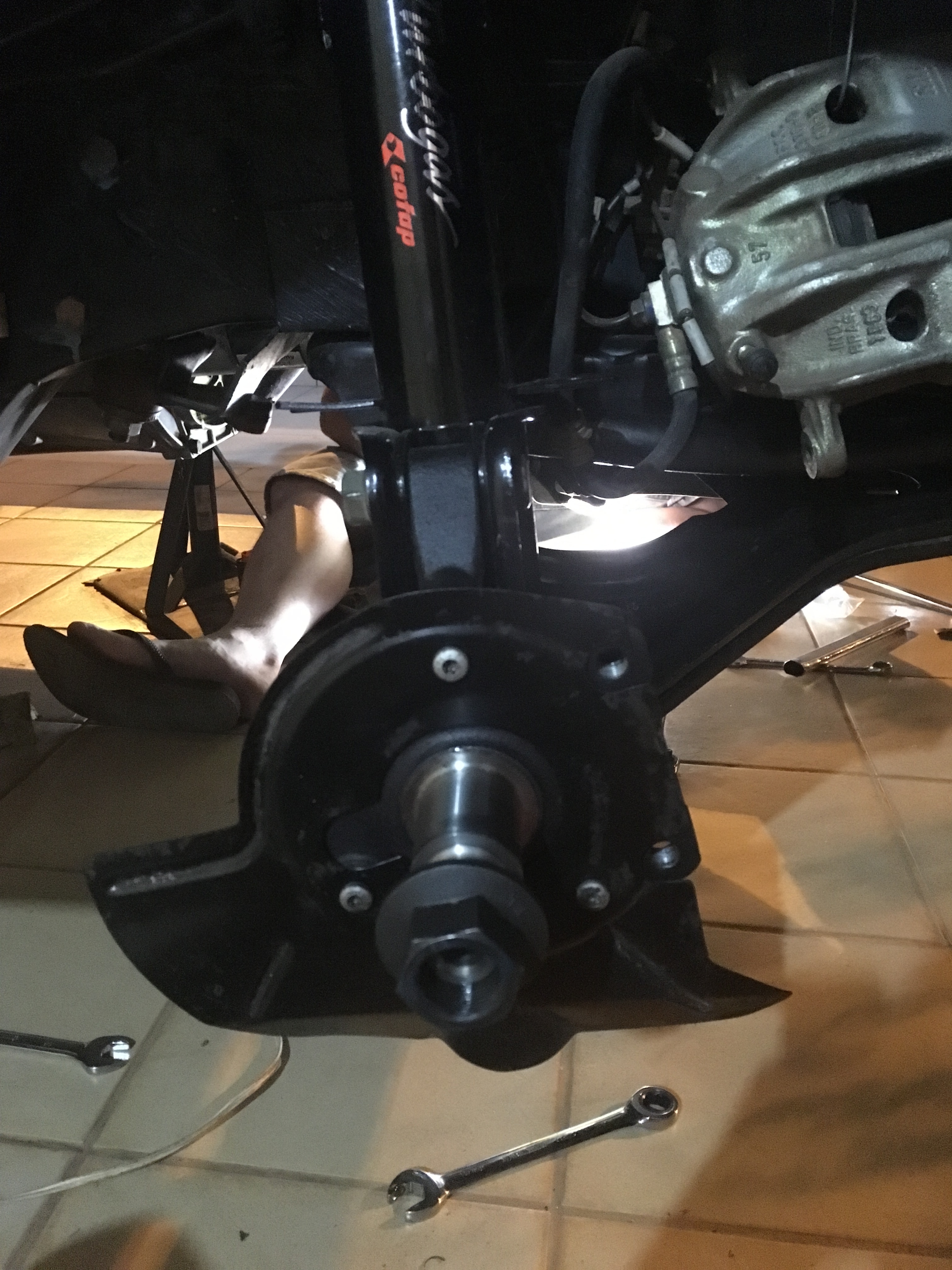

Tinha que fazer a suspensão dianteira. Já tinha comprado amortecedores e mais algumas coisas a uns 2 anos. Resolvi estender e fazer geral. Sobraram só as balanças, molas e kit guarda pó. Amortecedores, buchas, barra central, 4 terminais, rolamentos, pastilhas, discos, bieletas, pivôs.

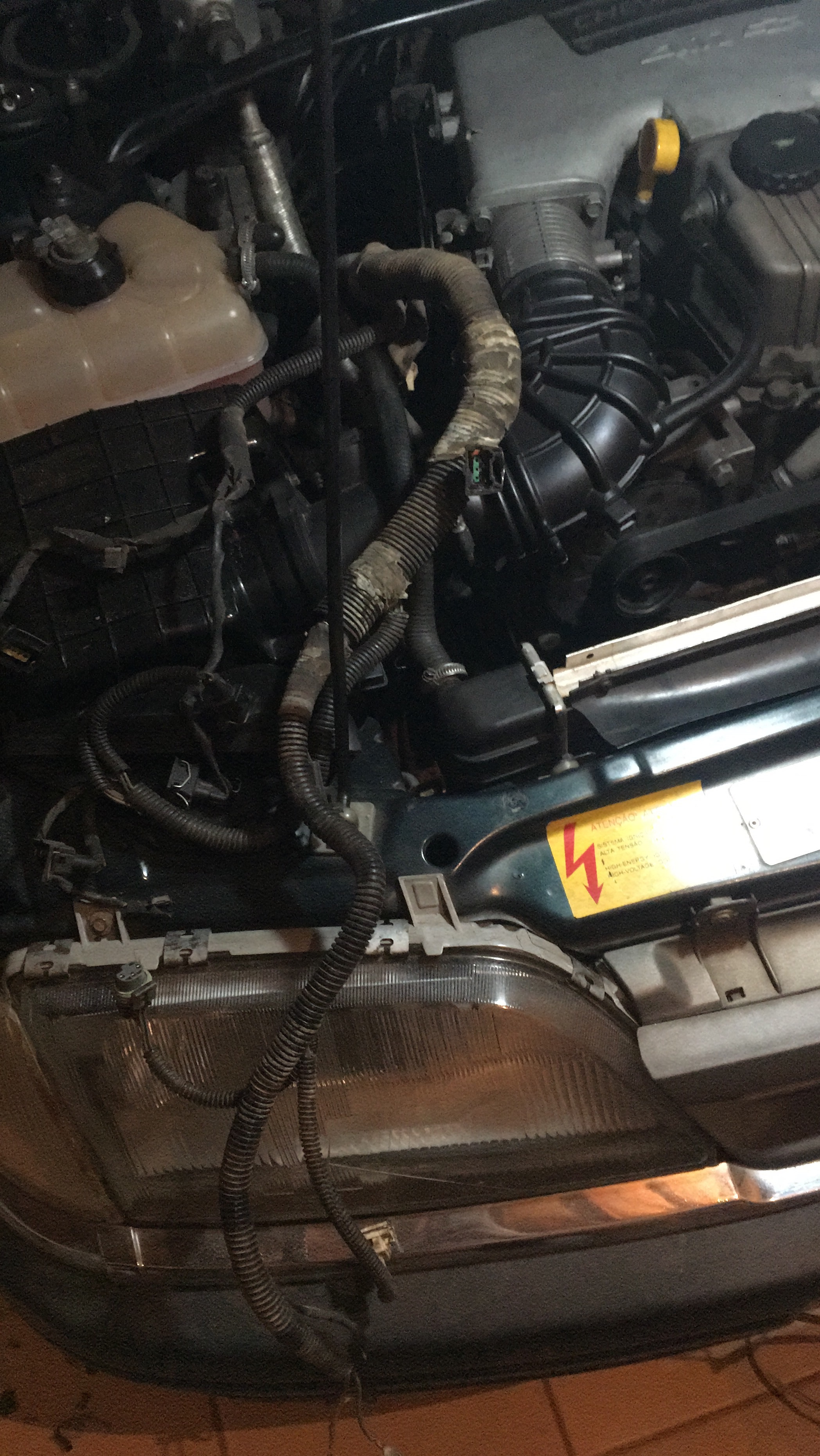

Estou também fazendo uma limpeza geral por onde passo, pois minha meta é deixar tudo limpo nem que tenha que ir até o último dia esfregando. fiz todo lado direito do motor, longarinas, tampa da capa seca, motor de partida, conduítes de chicote, caixas de roda. Ainda falta dar uma boa limpeza na tubagem de escape, colocar uma das chapinhas defletoras que se perdeu e o isolante da caixa de direção que arranjei em melhor estado no desmanche.
Paralelo a isso estou colocando todas as presilhas de fios e mangueiras que vão no motor no formato original.

Na última revisão da suspensão dianteira do 4.1, fiz algo bem parecido. Troquei várias coisas ao mesmo tempo, algumas apenas pelo aspecto ruim das peças. Depois disso, fiquei anos sem ter o que mexer ali, e usando bem o carro. Acho que compensa fazer desta maneira.

A única coisa (acho) que ficou pendente na frente é que as orelhas de fixação dos defletores de ar ficaram pegando na estabilizadora. Já estava ficando maluco de ter que procurar barulho em suspensão nova.

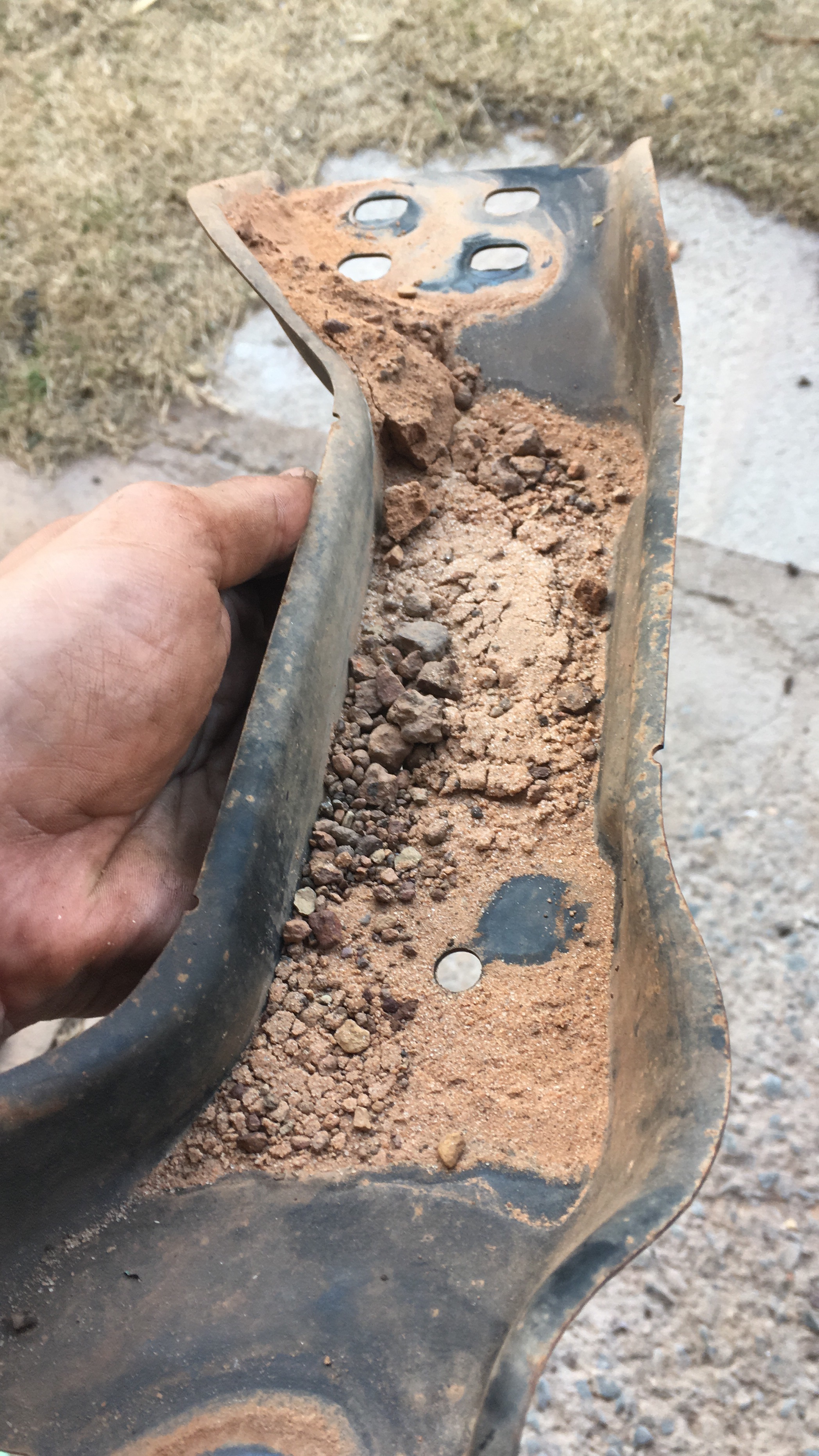

Próximo serviço grande será a troca do agregado traseiro. O meu está bem judiado de pedriscos de estrada de chão e um boca de porco conseguiu empenar uma balança no ciborgue. Achei um 97 bem conservado no desmanche e peguei o conjunto traseiro completo dele.
