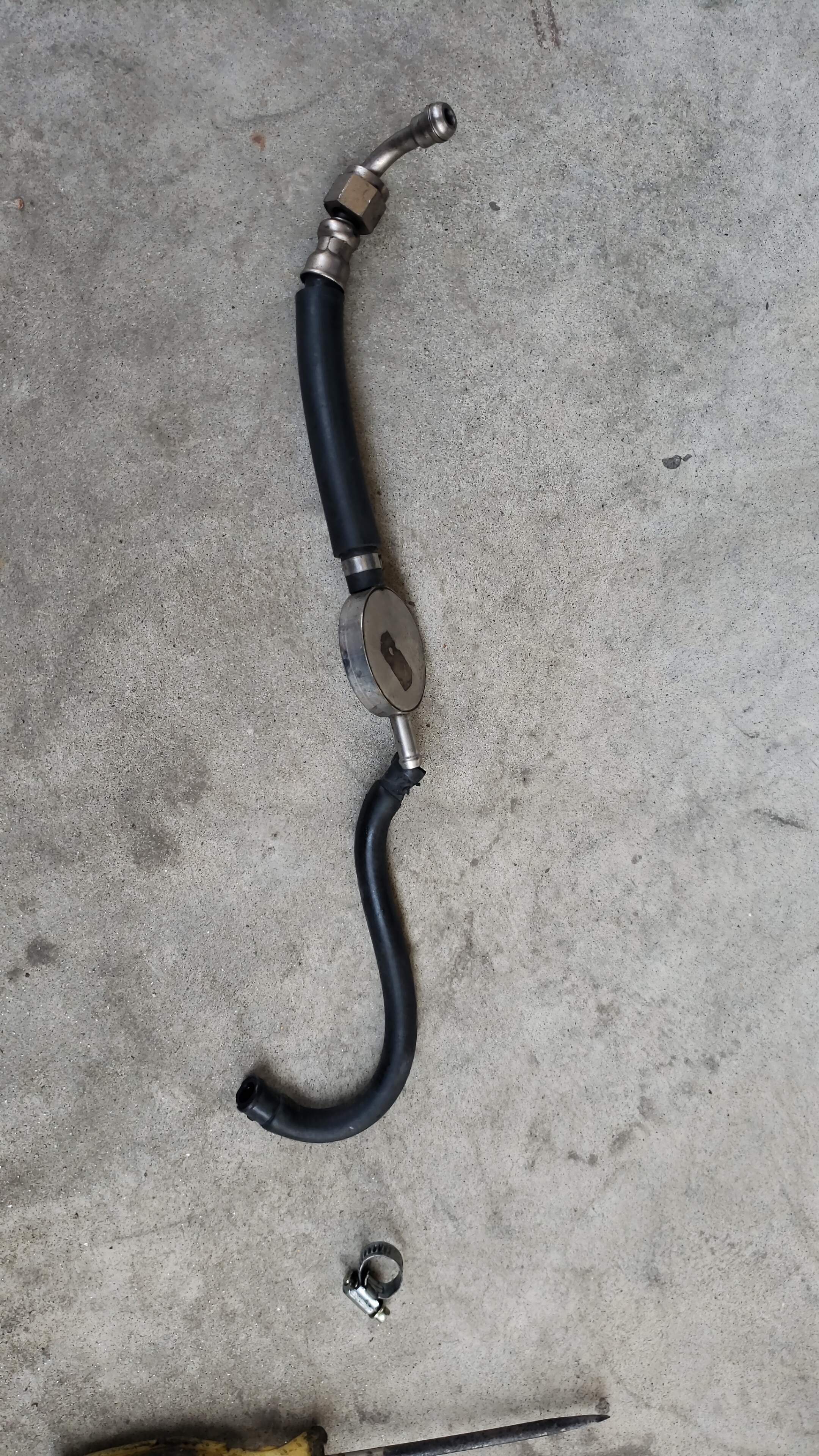

Mais uma mangueira de combustível com defeito. Fiz a substituição, mas ainda busco uma solução definitiva.
Pesquisando sobre mangueiras decentes para substituir. Tem boas opções no mundo de preparação.

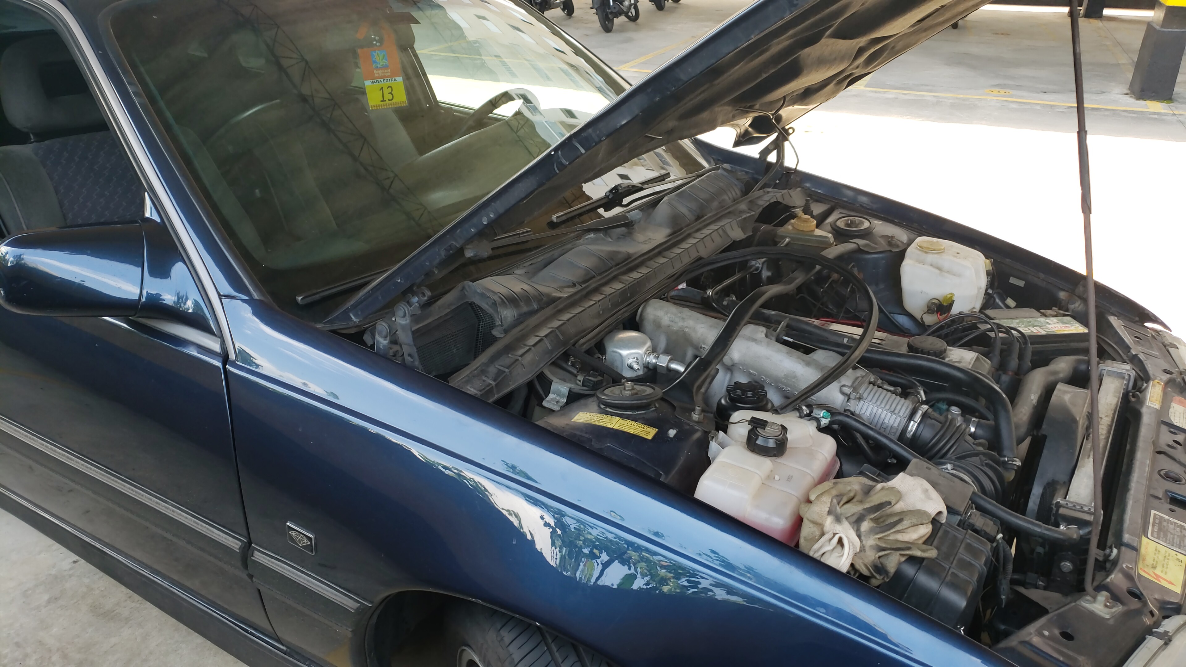

Andei comprando umas mangueiras de arrefecimento, faltam umas 3. Pretendo trocar todas. Comprei também o gel para fazer a recarga da viscosa, já que não acho uma original nova para venda.
Durante uma vistoria no cofre, achei uma mangueira da DH bastante suada. Vou investigar, para deixar zerado também.

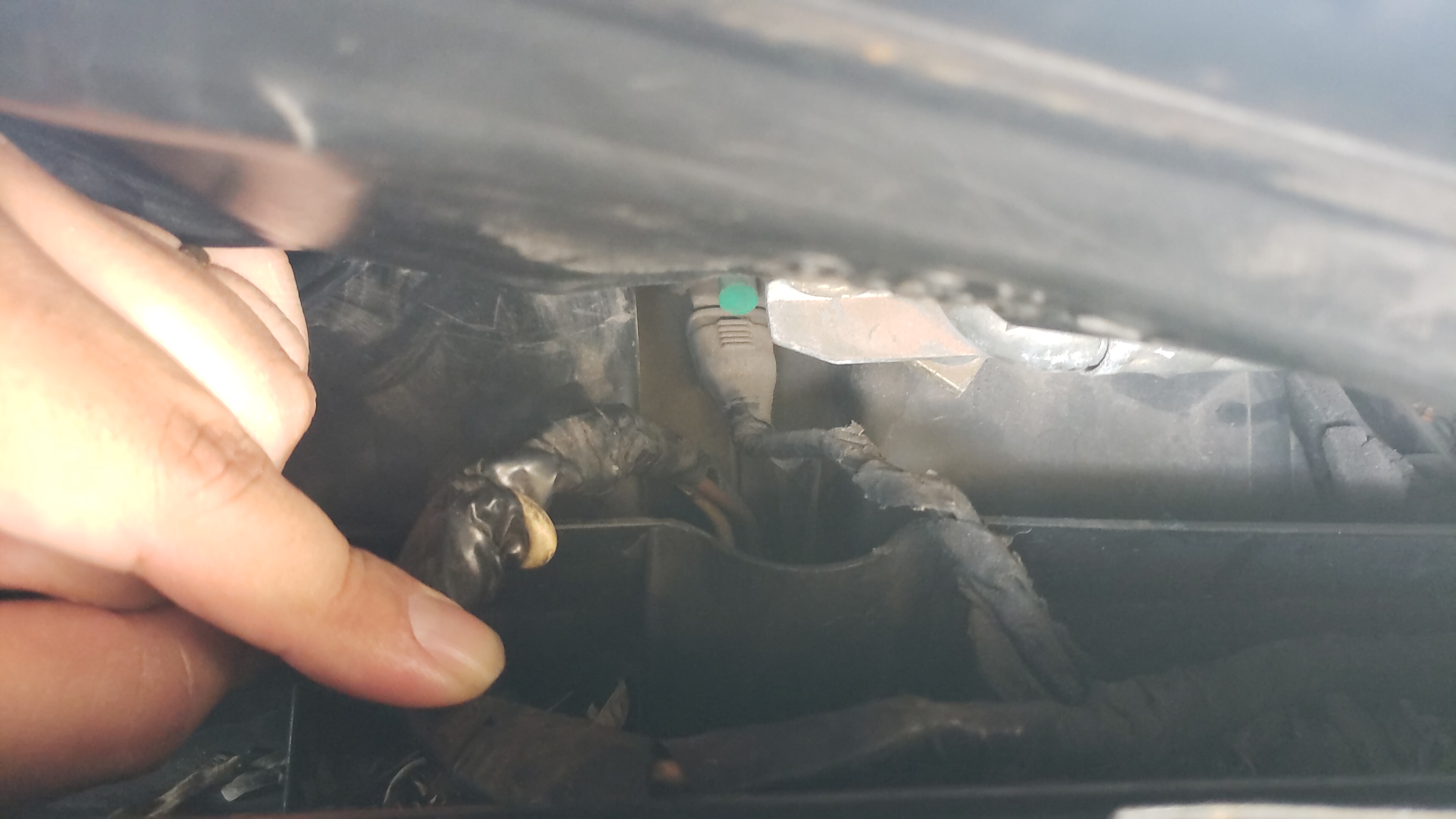

Andei verificando o ventilador da cabine, que parece estar bem fraco. É sabido que o 3.0 sopra o ar com menor intensidade em relação ao 4.1, mas acho que a diferença está muito grande. Achei uma emenda no chicote que alimenta o ventilador, e preciso verificar se está tudo ok. Pretendo substituir o ventilador, para tirar essa dúvida de vez.
