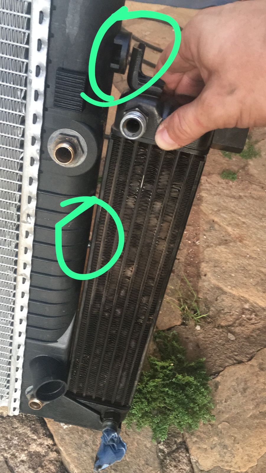

O carro a um bom tempo tinha um sintoma de deficiência de troca térmica. Mesmo com a viscosa funcionando, era muito comum a ventoinha elétrica armar (aos 95°C). Todo o sistema já tinha sido mexido, com exceção do radiador.

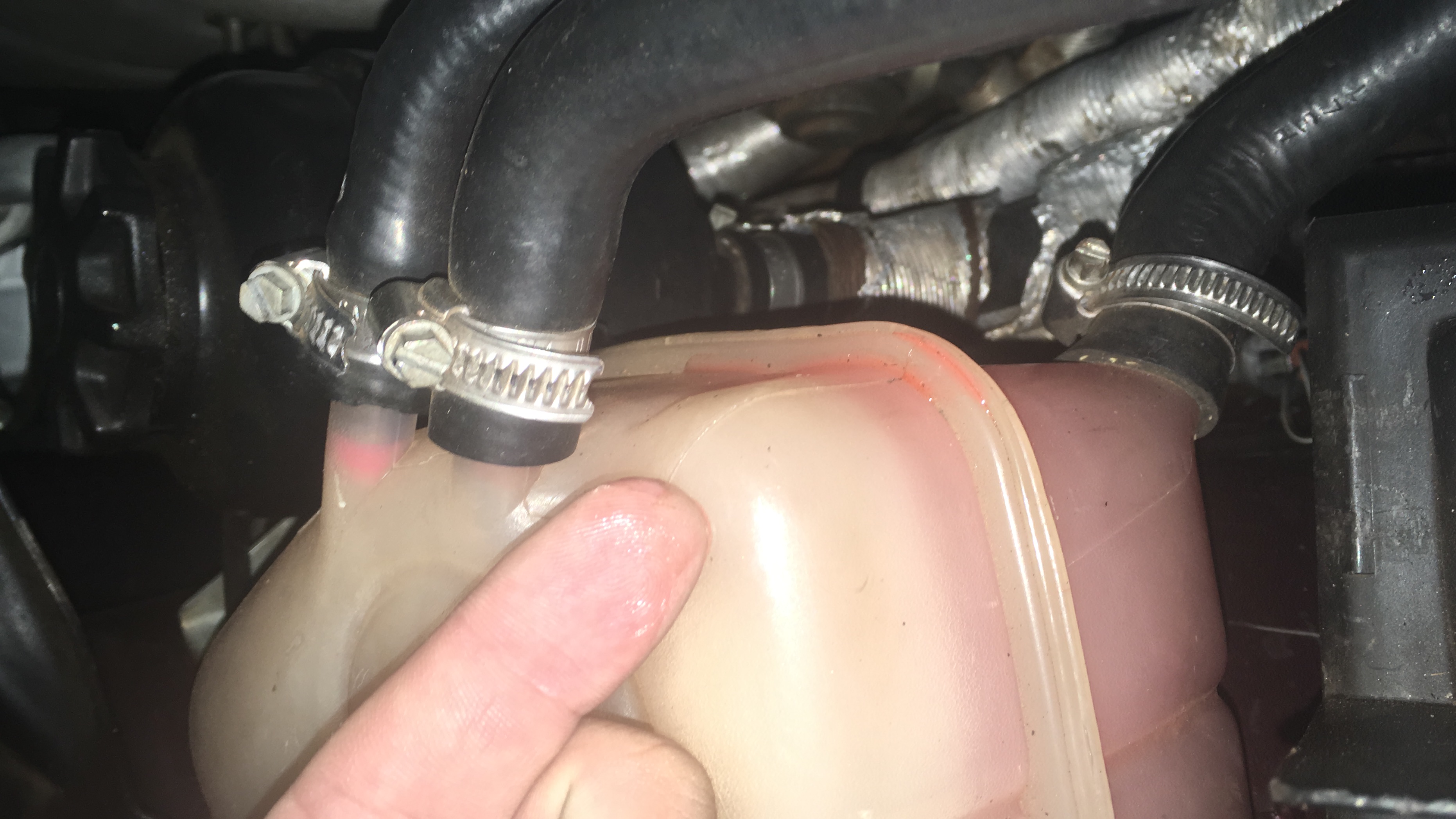

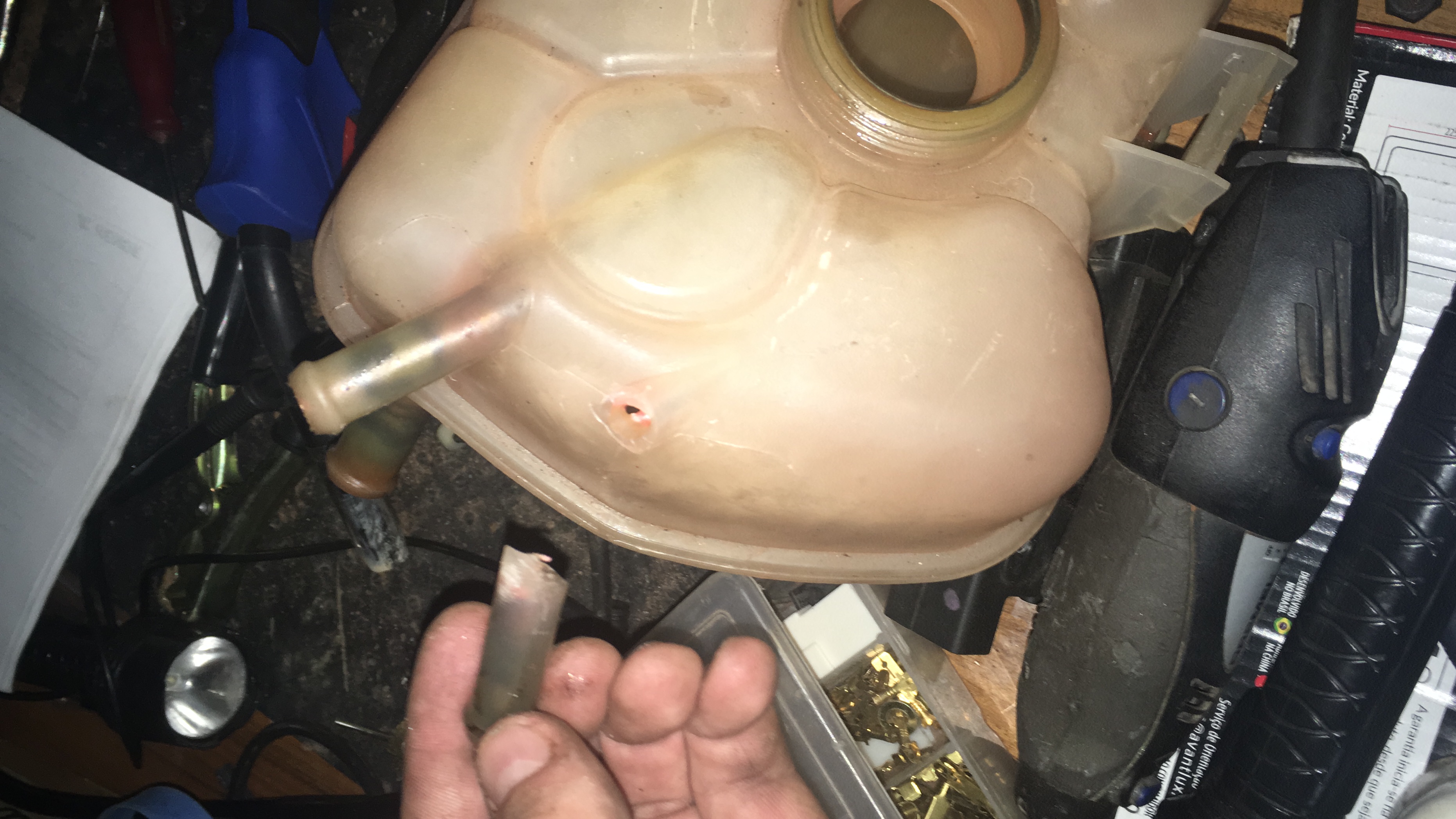

Começou também uma pequena trinca no tubo do reservatório que vai para o radiador, que gerava um pequeno vazamento.
Para aliviar o bolso, a minha ideia seria usar o reservatório GM que tirei do outro omega até poder comprar um novo.
Na esperança de resolver de vez o problema e na falta de uma camera térmica para fazer o diagnóstico sem desmontar, retirei o radiador e mandei varetar e trocar a caixa lateral direita, que tinha seu suporte do defletor da hélice cortado.
No lugar que eu faço serviço, não tinha em estoque a caixa direita. Então mandei apenas fazer o serviço de varetagem. Ao montar, identificaram um ponto de vazamento justamente no ponto que o suporte foi cortado da caixa. Pediram uma de Goiânia e em 2 dias já pude pegar ele de novo.
Porém, peça paralela sempre da um probleminha e dessa vez não foi diferente, o ponto de injeção do molde impedia de montar o radiador de óleo corretamente. Dremel com disco de corte resolveu o problema em 30 segundos.
Durante a montagem o outro tubo do reservatório abriu o bico, literalmente. Como já ia ser trocado mesmo...

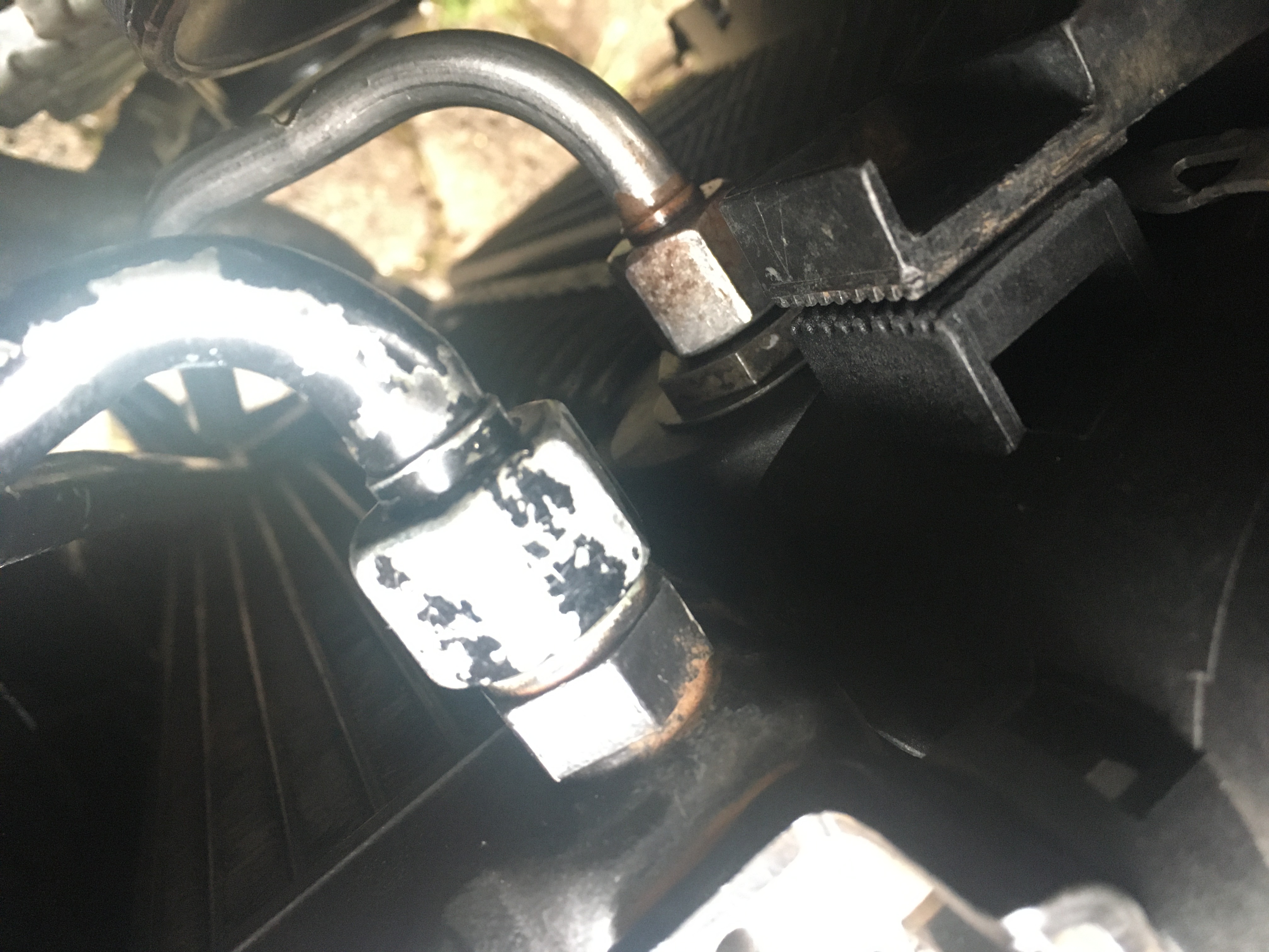

Sistema montado, primeiras voltas e encontro um vazamento na conexão superior do trocador de calor do câmbio. Mesmo apertando mais, continuava a gotejar. Analisando, cheguei a conclusão que a nova caixa deixou menos rosca para fora e a porca topou no seu limite antes de fazer o selo do tubo.
Para solucionar o problema, a melhor alternativa que encontrei foi fazer um colar de arame entre a bolsa do tubo e a porca, assim ganhando 1mm e conseguindo vedar o tubo de óleo.
Percebi que o carro consegue trabalhar bem mais tempo apenas com a viscosa. Em uma ou outra situação a elétrica ainda liga, mas bem menos. Vou rodar com o Scanner ligado para ter uma noção melhor da temperatura, já que o painel em barrinhas não dá uma ideia muito boa.

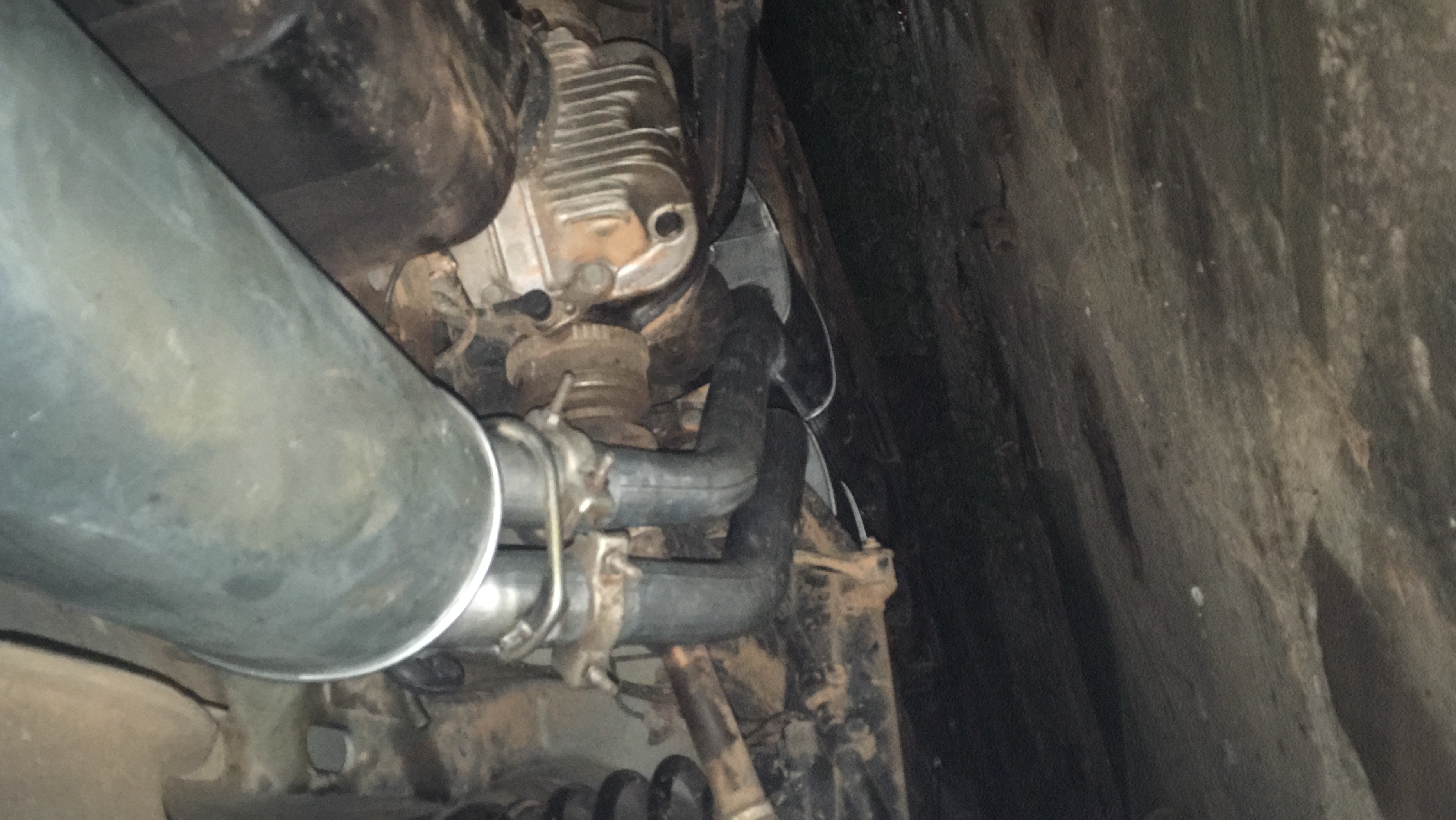

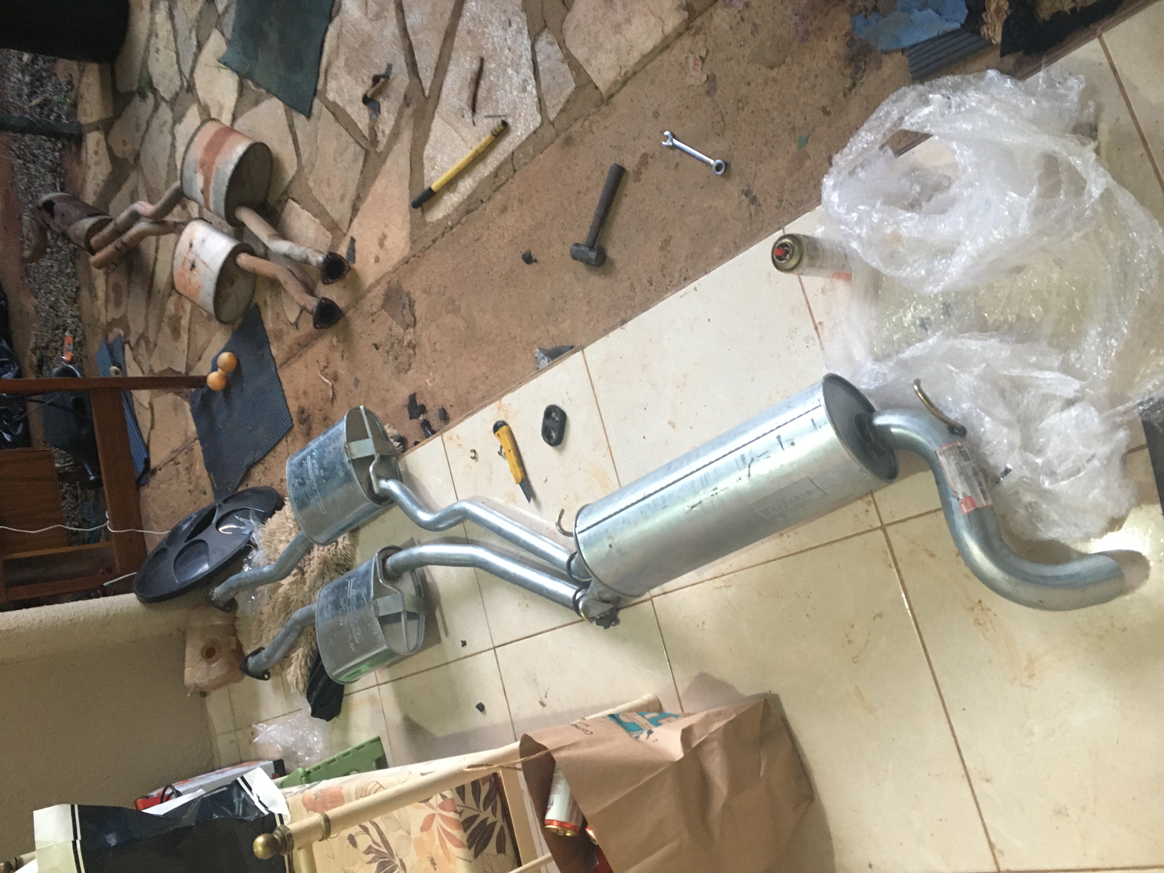

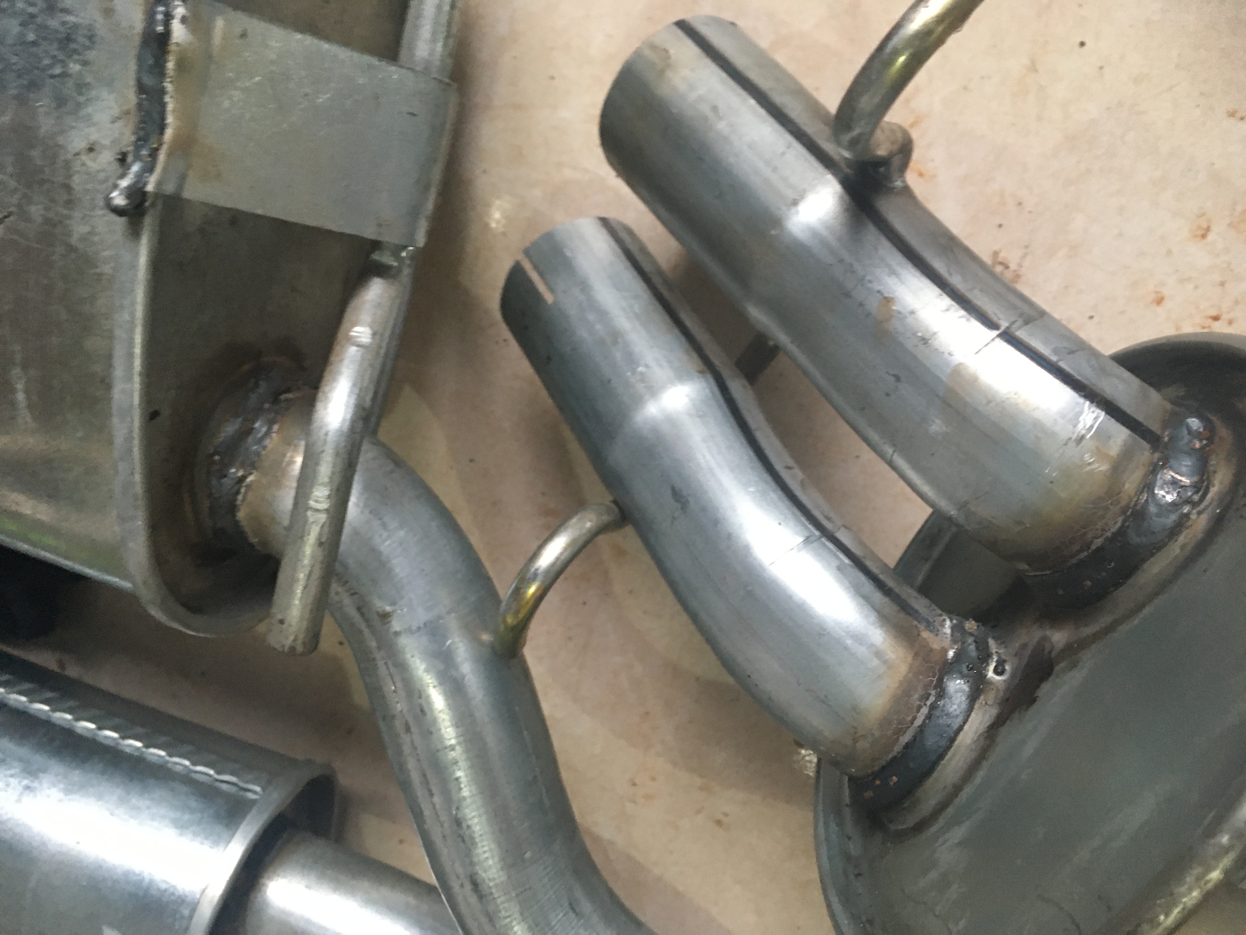

Como o escapamento já estava completamente podre e quase caindo, comprei um conjunto novo. Os intermediários são Scapex e o traseiro Tuper. Notei que as soldas dos tubos no tuper é muito mais bem feita. O intermediário direito deveria ter a flange soldada em alguns poucos graus, pois os suportes de coxins ficaram rotacionados e um forçando muito mais que o outro. O silencio ficou muito bom agora. De pendencia, só um vazamento na abraçadeira entre intermediários e final quando frio. Talvez um aperto na abraçadeira resolva.

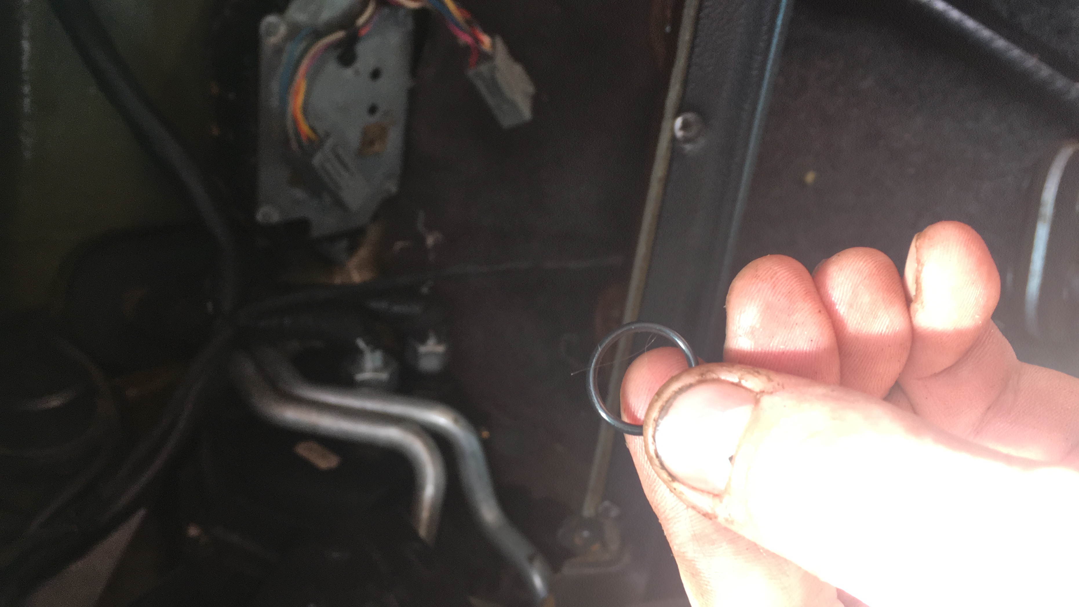

O Ar condicionado eu notava que perdia eficiencia muito rápido. Como fui alterando a quantidade de gás para achar um meio termo, ja nao tinha noção. Mas se eu fizesse a reposição, o sistema voltava.
Passei a procurar vazamento nas linha sali no motor com o compressor ligado e agua com sabão. Não encontrei nada e a conclusão que cheguei é que seria um problema no evaporador ou o vazamento só se maniifestaria com pressão muito mais alta.
Por acaso, conferindo se o ar quente tinha parado de vazar, vi que a conexão de baixa do evaporador estava toda melecada de óleo. Então o vazamento só poderia estar ali.
Não dava pra ter certeza se era uma trinca no tubo ou no evaporador ou apenas o oring. Resolvi trocar apenas o oring para testar. Evacuei novamente o sistema por 45min e desta vez coloquei 1kg de refrigerante, seguindo a tabela de conversão de 1,25kg de R12 para 1kg de R134a.
O sistema ficou bom, talvez ficaria melhor com um pouco menos, pois reparei que em certos momentos ele gela mais, em outros menos.
Até o momento não identifiquei vazamento mas vou continuar monitorando.

notícias, em questão de 2 semanas todo o refrigerante vazou. Atrás do aluguel de um cilindro de nitrogênio para diagnosticar. Tb já estou com um outro evaporador engatilhado.

Mas Dan, que coisa esquisita isso. nao tem mancha do oleo em lugar nenhum?
Mensagens: 500
Cara não achei... quando ainda tinha gás, bati espuma onde deu e não achei nada.
sobram tres lugares, condensador que não chequei direito, evaporador, ou na conexão da corta fogo, já que dei uma forçada ali pra trocar o oring.
danrmp escreveu:Cara não achei... quando ainda tinha gás, bati espuma onde deu e não achei nada.
Dan, um teste que vc pode fazer é aplicar contraste junto com o gás, vc coloca um vasilha em baixo do carro onde cai a agua do evaporador, e com uma luz ultra violeta verifica se cor da agua muda, se mudar vc tem um vazamento no evaporador

Sim, ja comprei o oleo com contraste UV para aplicar na nova carga.
O processo já começou. Notícias em breve.
