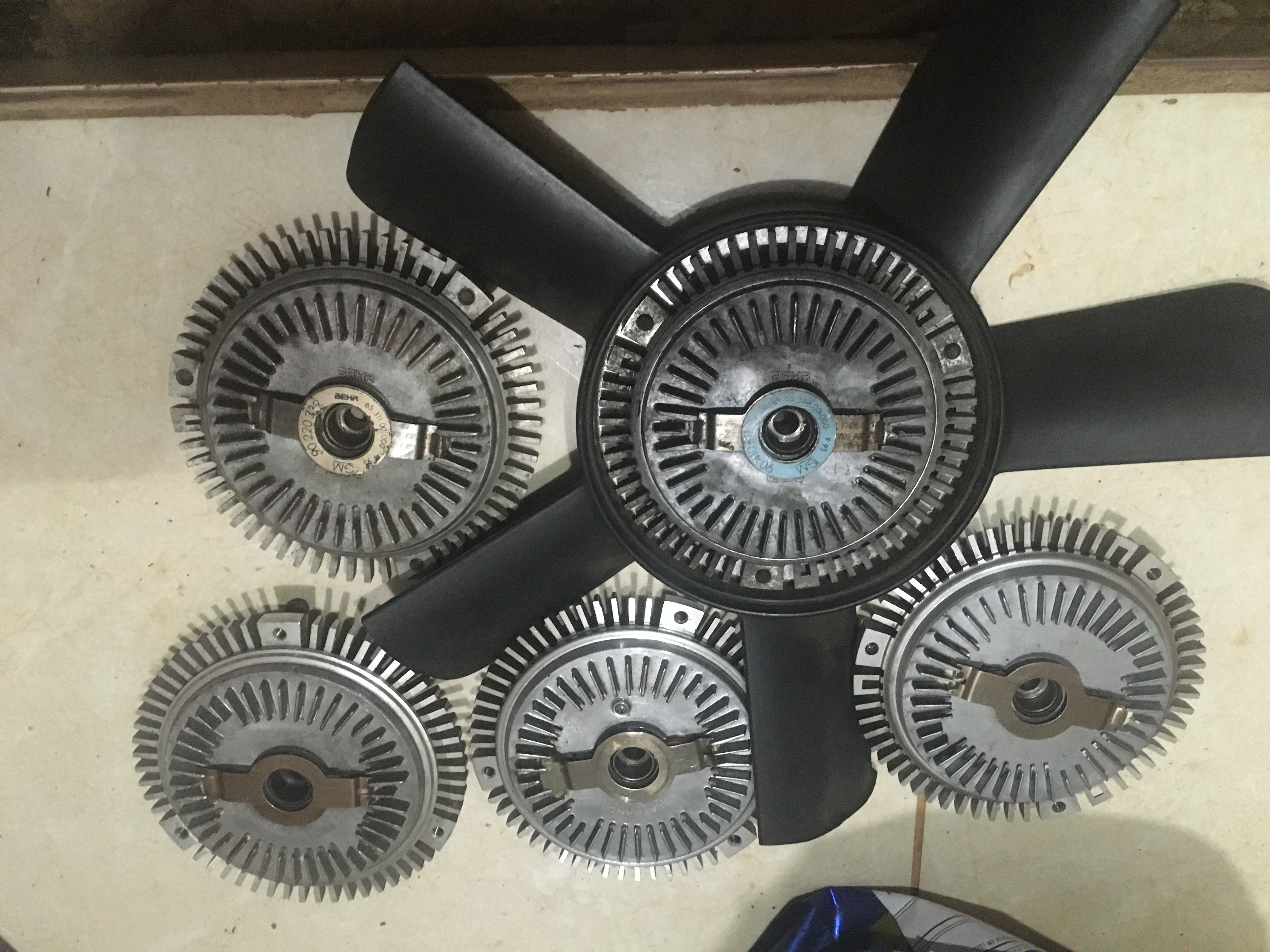

Naquelas buscas aleatórias no ML, encontrei uma viscosa de 3.0 aparentemente boa num precinho excelente. A que eu usava no carro era de 2.0, então resolvi testar. Aparentemente a construção das duas são iguais, o que muda é a calibração da chapinha bimetalica.
Estava descarregada. Fiz a carga com silicone 7.500, acho que passou um pouco da quantidade, mas como eventualmente ele irá vazar, sem muitos problemas.
3.0 com a de 2.0 original e as paralelas de 3.0 e 4.1
Diferença na altura da 2.0, creio que está amassada para fora.

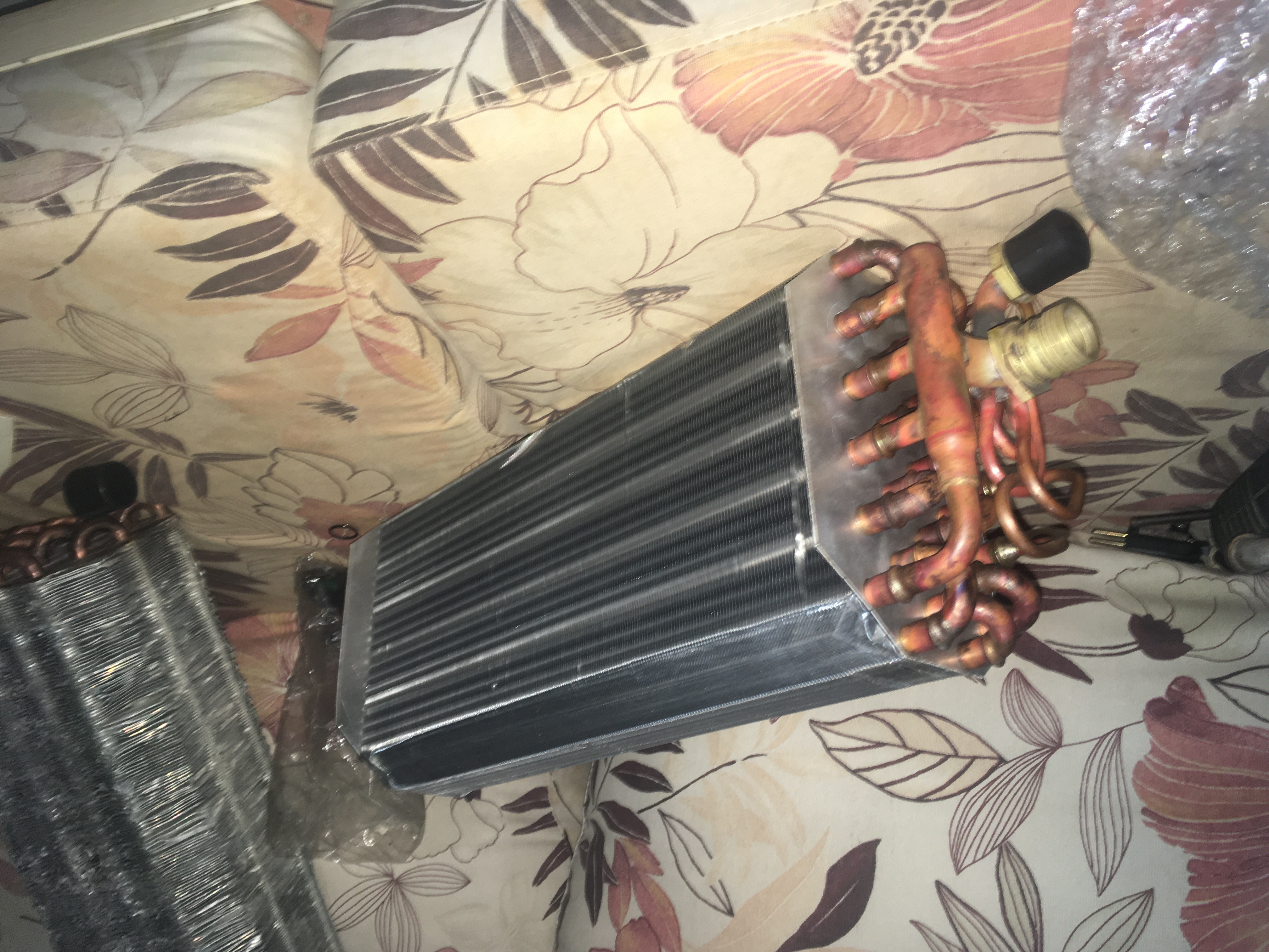

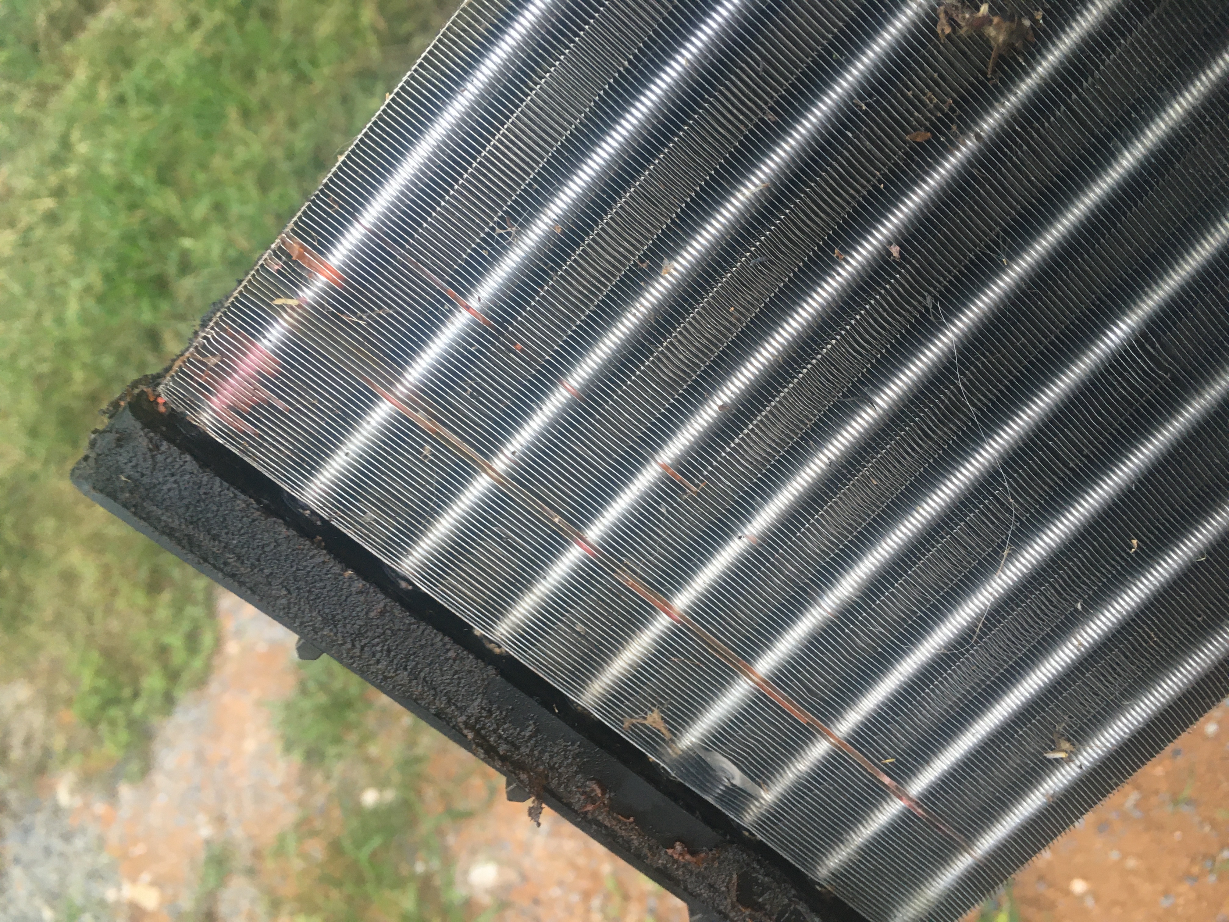

No meu fornecedor, fui atrás de um evaporador de cobre, para ver se tem maior eficiência mesmo como dizem. Além disso, é menos suscetível a furos por corrosão.
Não sei se os de cobre saíram nos primeiros ou nos últimos. Lá tinha um 92 chassis baixo que tinha sido vendido completo a pouco. Num 2.0 também 982, depois de me f*der inteiro pra acessar o porta luvas, descobri que era AC adaptado...

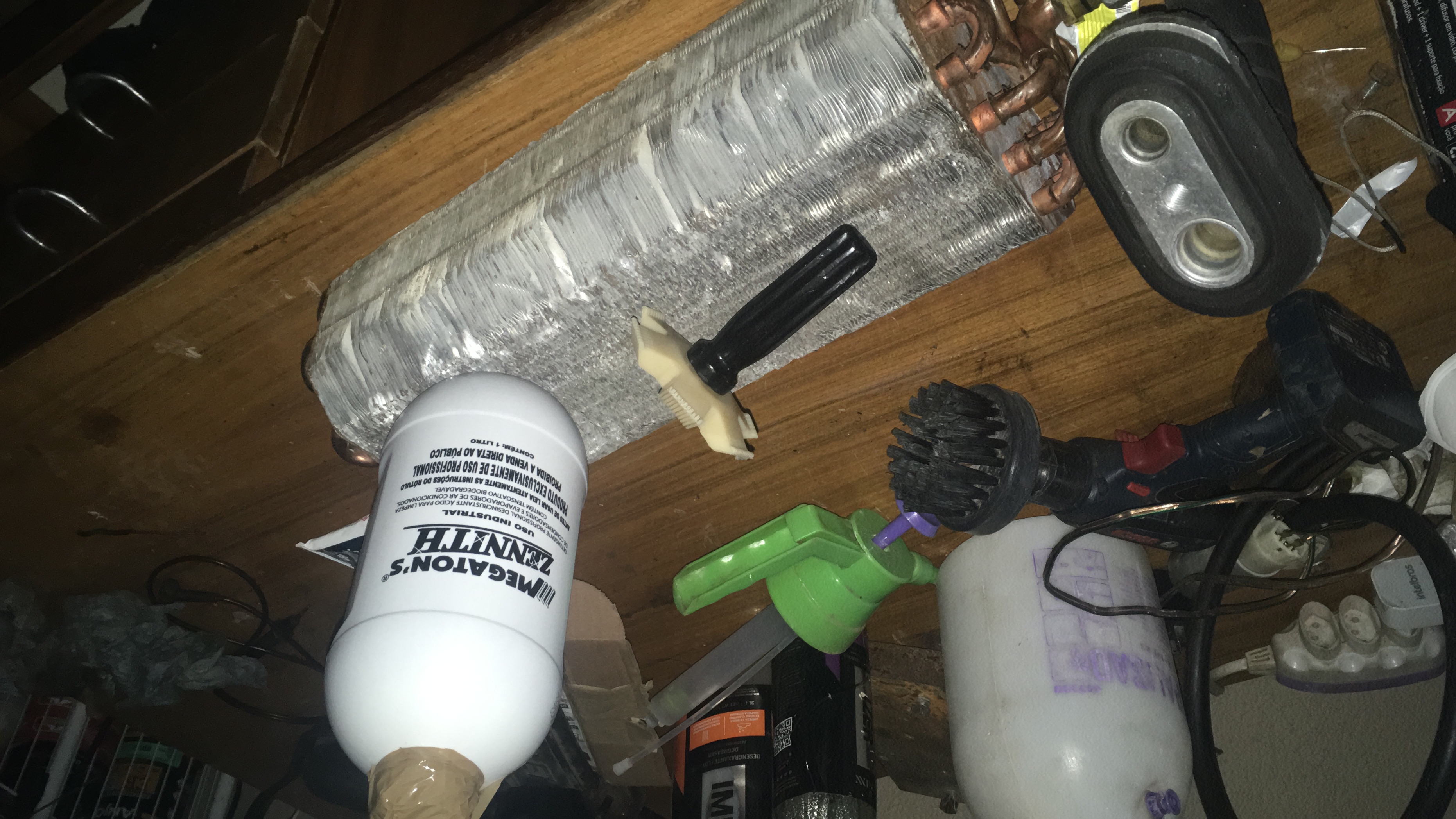

Lá na prateleira achei um único evaporador, e era de cobre. Comprei regateando o preço, já que estava muito feio. Depois que eu lavei, descobri que estava mais feio ainda.
Esse Zennith foi o Piasentin que me recomendou e é muito bom, rende bem.
O problema do evaporador em questão é que as aletas estavam meio corroídas e estava quase impossível acertá-las. Como a caixa R12 já tem a fama de ter menos vento que a caixa R134, deiei ele de lado e vamos partir para outra solução.

Mas como já tinha comprado um evaporador novo, resolvi colocar ele (apesar de ser tão bonito que deu vontade de deixar na prateleira). Não conhecia essa marca (McQuay) e ele tem o desenho um pouco diferente, com a colmeia mais estreita e com mais tubos de cobre (30 contra 26 do cobre original)
Tive bastante dificuldade de colocar ele dentro da caixa por conta da posição. A tampa também não ficou muito certa pois os tubos passam por ela e não estava deixando alinhar. Acabou ficando um pouco torta e vou ter que vedar ela com calafetação.

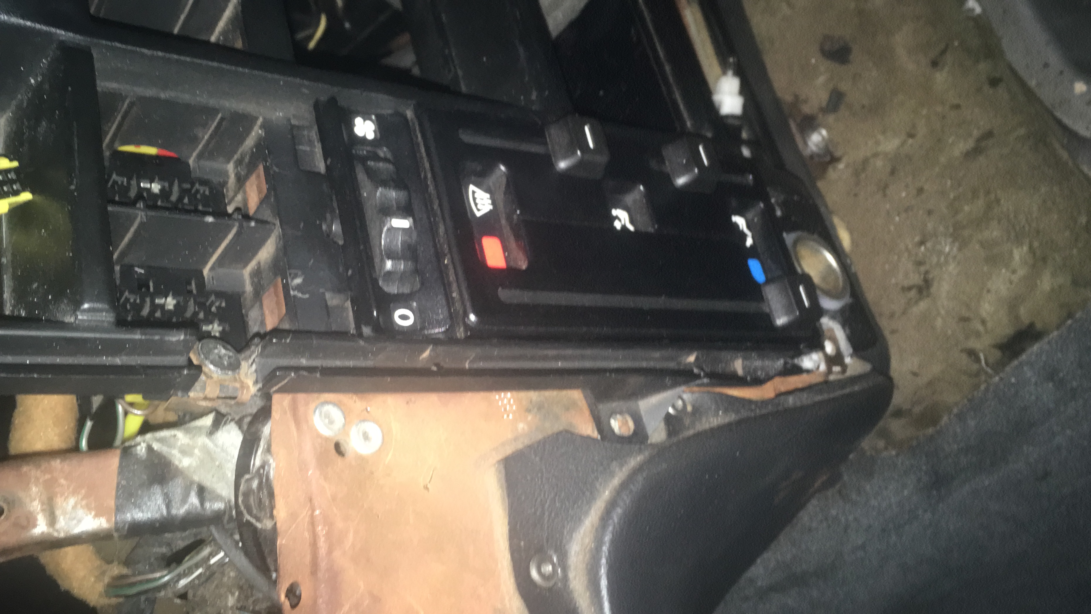

Na montagem do painel eu dei uma desempenada ali na região da moldura central e ajeitei melhor os chicotes por baixo dos botões, pois ficava uma folga entre instrumentos e moldura, e moldura dos instrumentos e moldura central.
Do instrumento continuou com fresta, mas a central melhorou (e facilitou a montagem, antes ela ficava bem pressionada pra casar os furos dos parafusos.
De errado só a luz do acendedor e do porta luvas que não funcionou.. a verificar.

Viscosa: Tirei e coloquei silicone, descobri que o treco é muito sensível e tb tem a dificuldade que mesmo girando na furadeira, as vezes não tem rotação suficiente pra acomodar o silicone e leva a resultados falsos.
Descobri tbem que há uma diferença na altura dos pinos de acionamento da válvula da viscosa.
2.0 = 11mm
3.0 = 10,7mm
Quanto menor, mais cedo ela aciona. Cheguei a comprar uma barra de latão para fazer um pino com 10,8mm mas percebi que faz mais efeito mudando a quantidade de fluido.
Ela está montada com um pouco a menos, está acionando mais tarde, mas ainda assim muito presa na estrada.

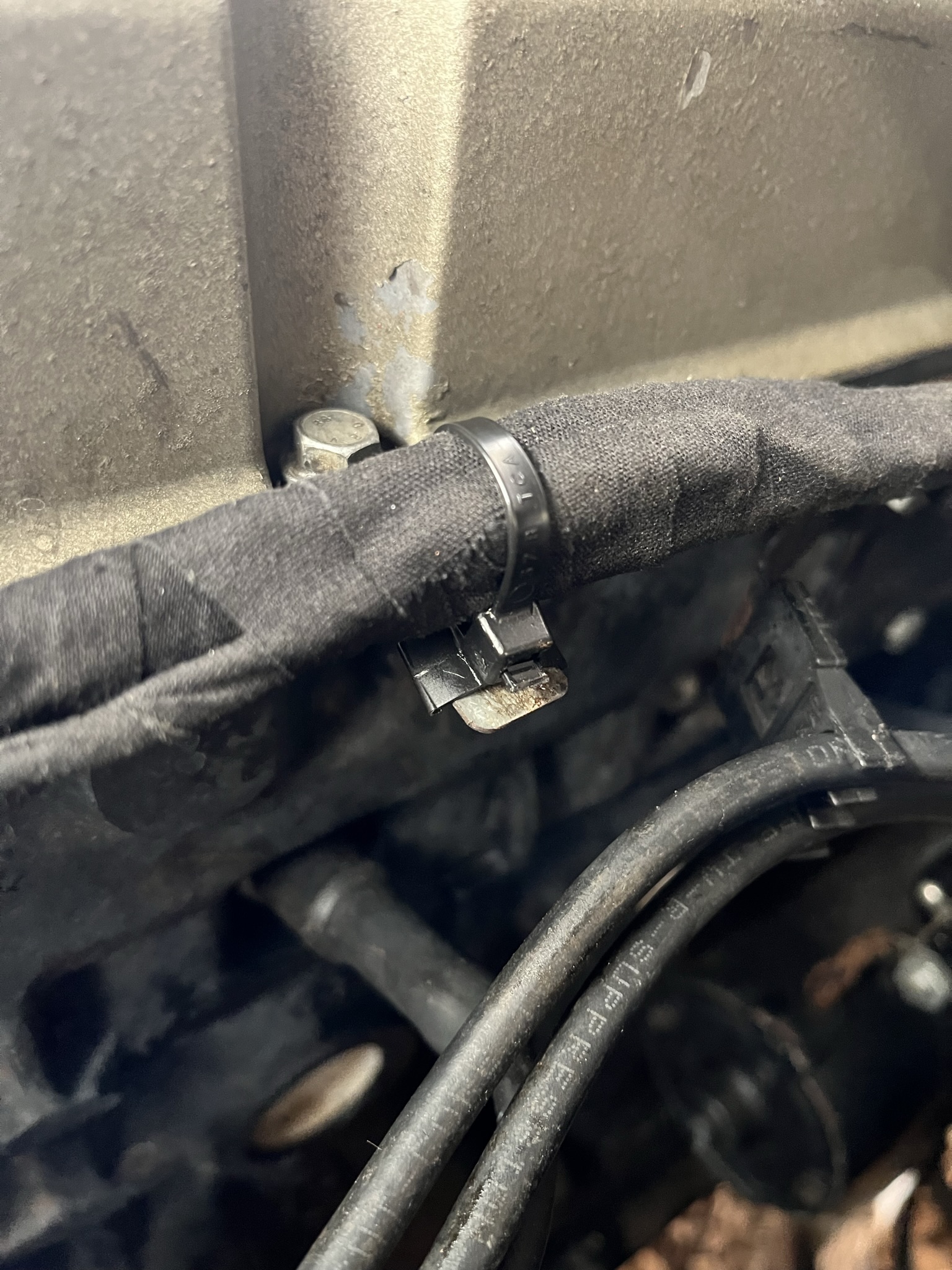

Foi feito a recuperação do chicote do motor (o que conecta bateria, arranque, alternador, sensores de óleo). Usei o chicote novo como gabarito para refazer a fita com as derivações nas posições corretas. O conduíte que envolve os fios do sensor de nivel de óleo foi trocado pois já estava completamente rígido e quebradiço. A fixação do chicote às chapinhas da tampa de válvulas foi feita com as hellerman de encaixe e com a presilha embutida no chicote pela fina, no mesmo padrão de fábrica.
