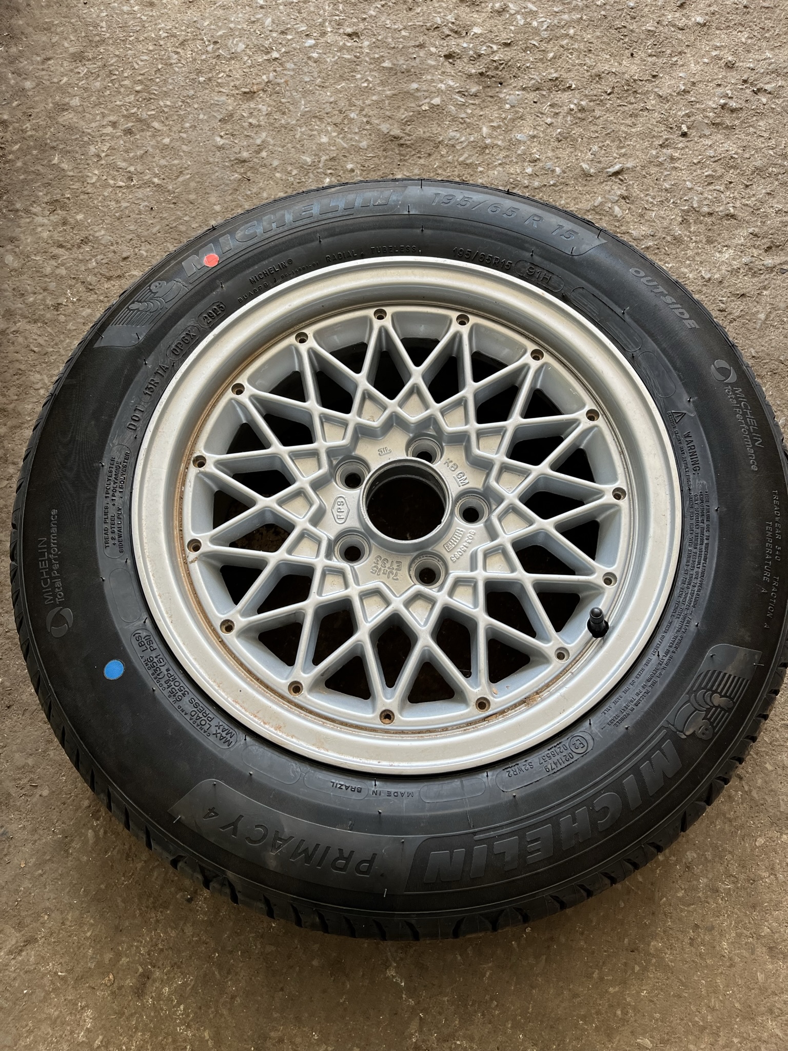

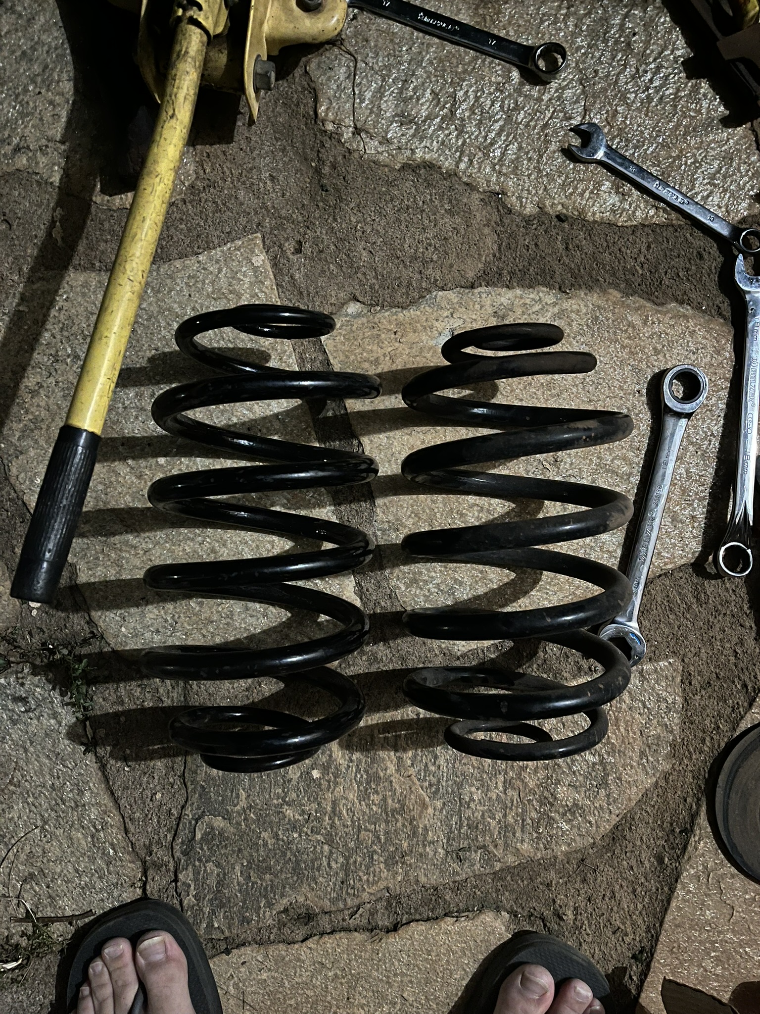

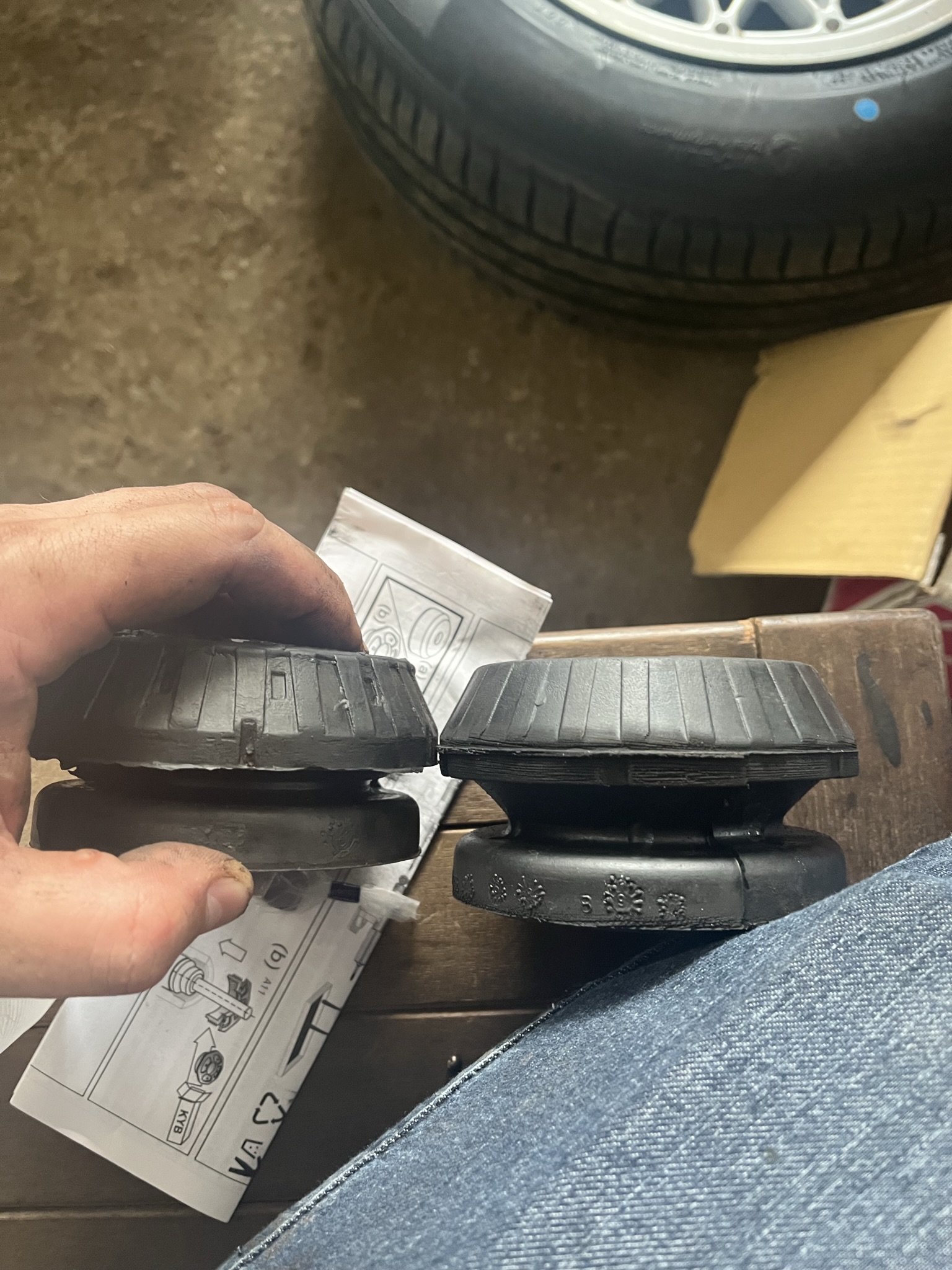

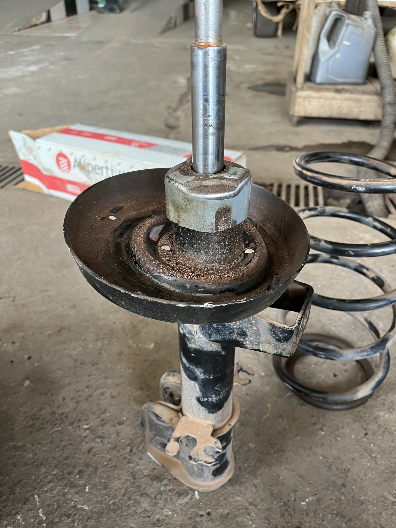

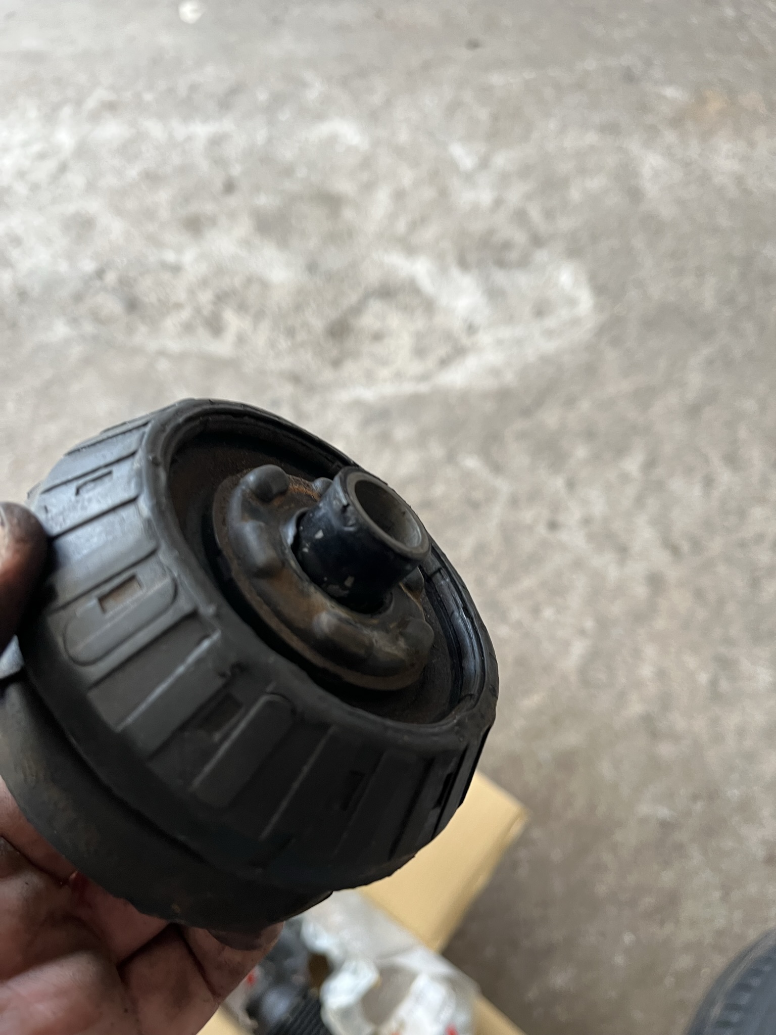

Fiz um rebuild meio que parcial da suspensão dianteira. As peças foram amortecedores KYB, molas aliperti, calços de mola de marca qualquer, bieletas GM. Batentes não troquei. Apenas a coifa direita estava bem ruim e coloquei uma mobensani. Junto a isso foram instalados 4 Michelin Primacy 4 na medida original (195/65 R15) para substituir os Yokohama C-Drive que já tinham 12 anos de DOT e estavam super ressecados. De extra, aproveitado para trocar a coifa interna da homocinética esquerda que ganhou um rasgo e começou a espalhar graxa. Eu até cheguei a comprar um par de molas traseiras para tentar nivelar a parte de trás, mas só achei Fama (antiga aliperti). Comparando com uma original que tenho, vi que era muito diferente e fiquei com receio de ficar muito alto /muito duro.

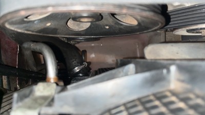

Chegando lá aproveitamos para fazer uma limpeza e equalização dos injetores. Tinha dois um pouco fora. Também apareceu um gotejamento na lateral direita do radiador.

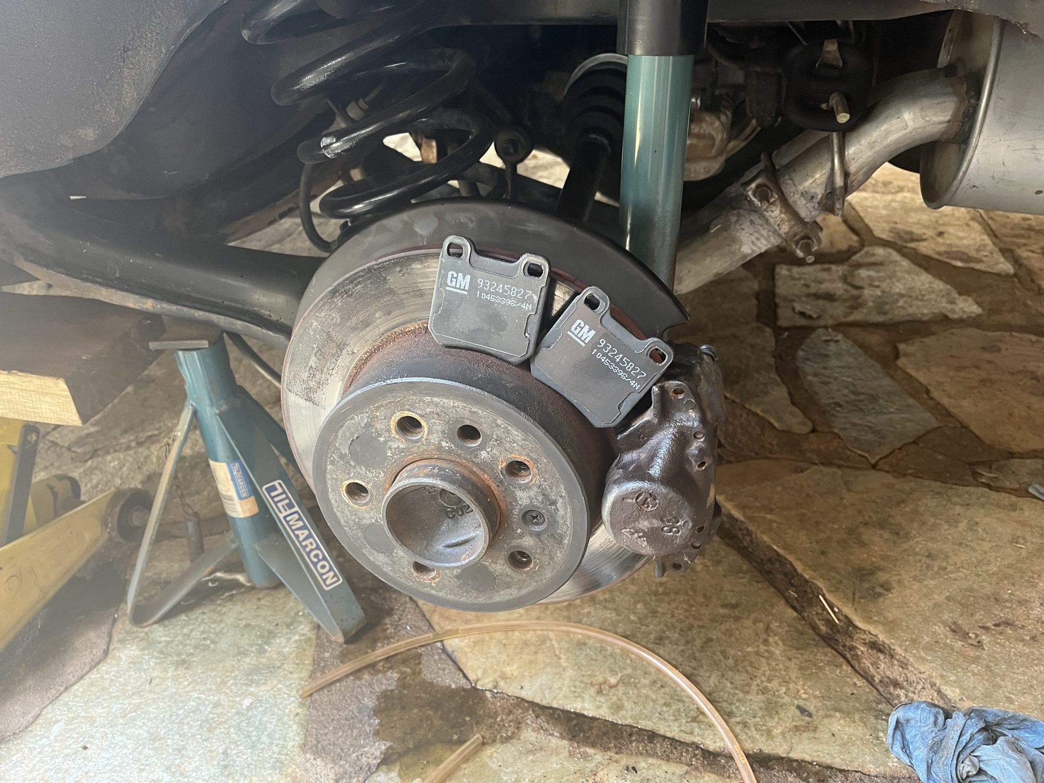

- Troca da pinça traseira esquerda, que estava travada novamente, junto com um jogo de pastilhas novas;

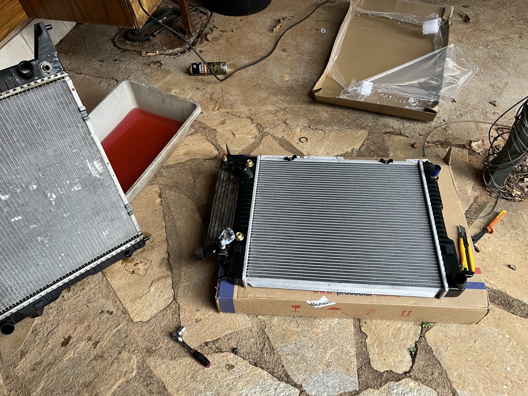

- Troca do radiador por um Procooler (visualmente idêntico ao notus)

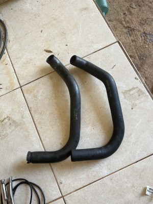

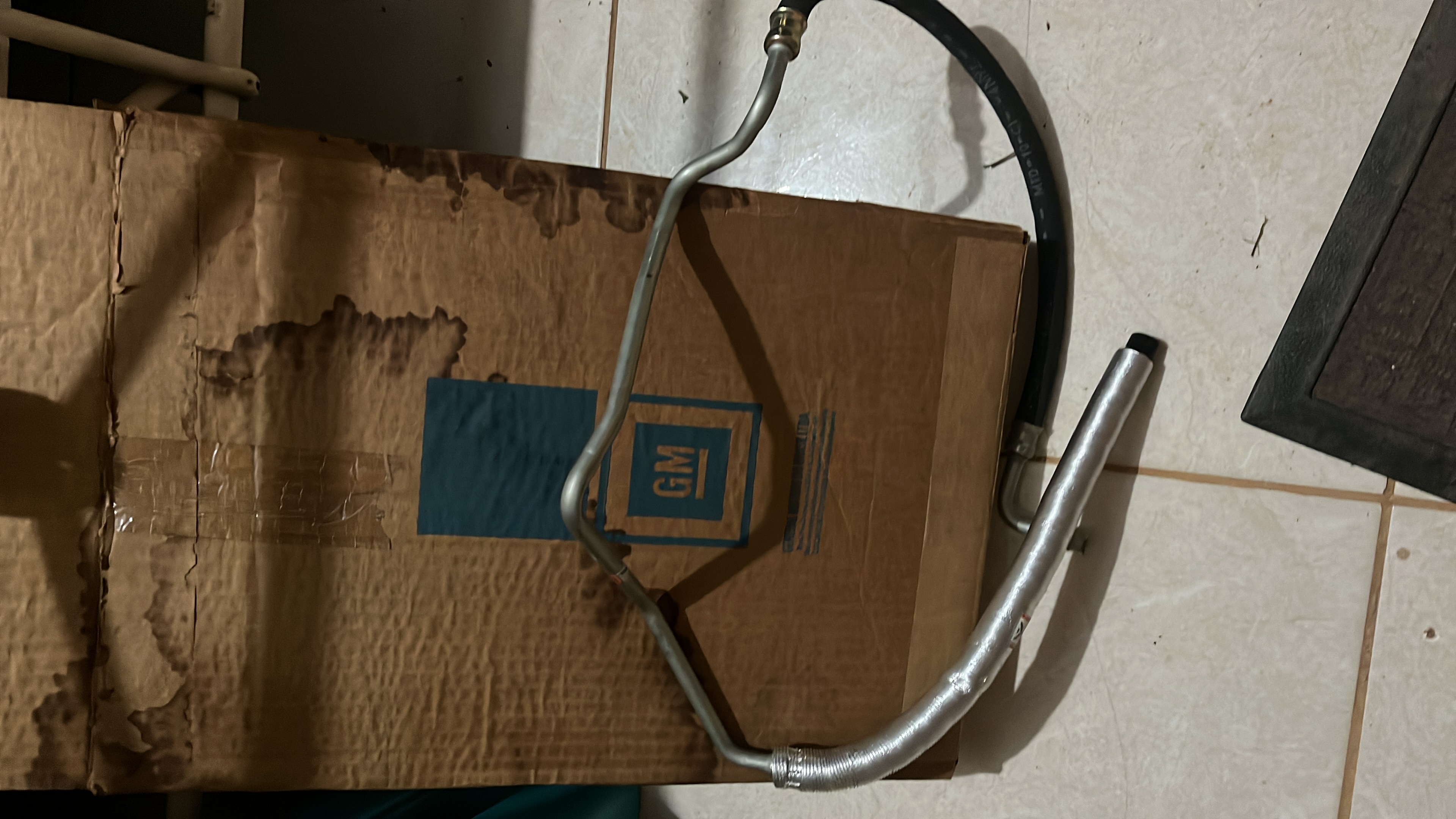

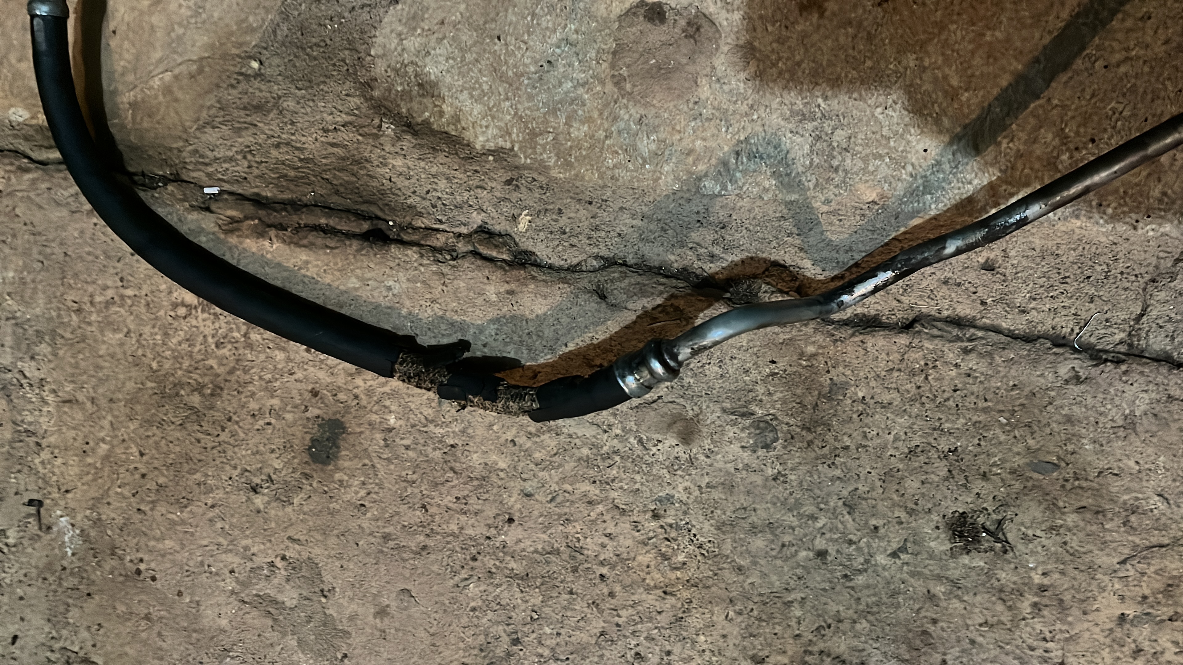

Um dia antes de sair, mais um vazamento. Dessa vez na mangueira inferior que foi cortada pela abraçadeira. Corri atrás de uma e consegui Jamaica em uma Auto peças.

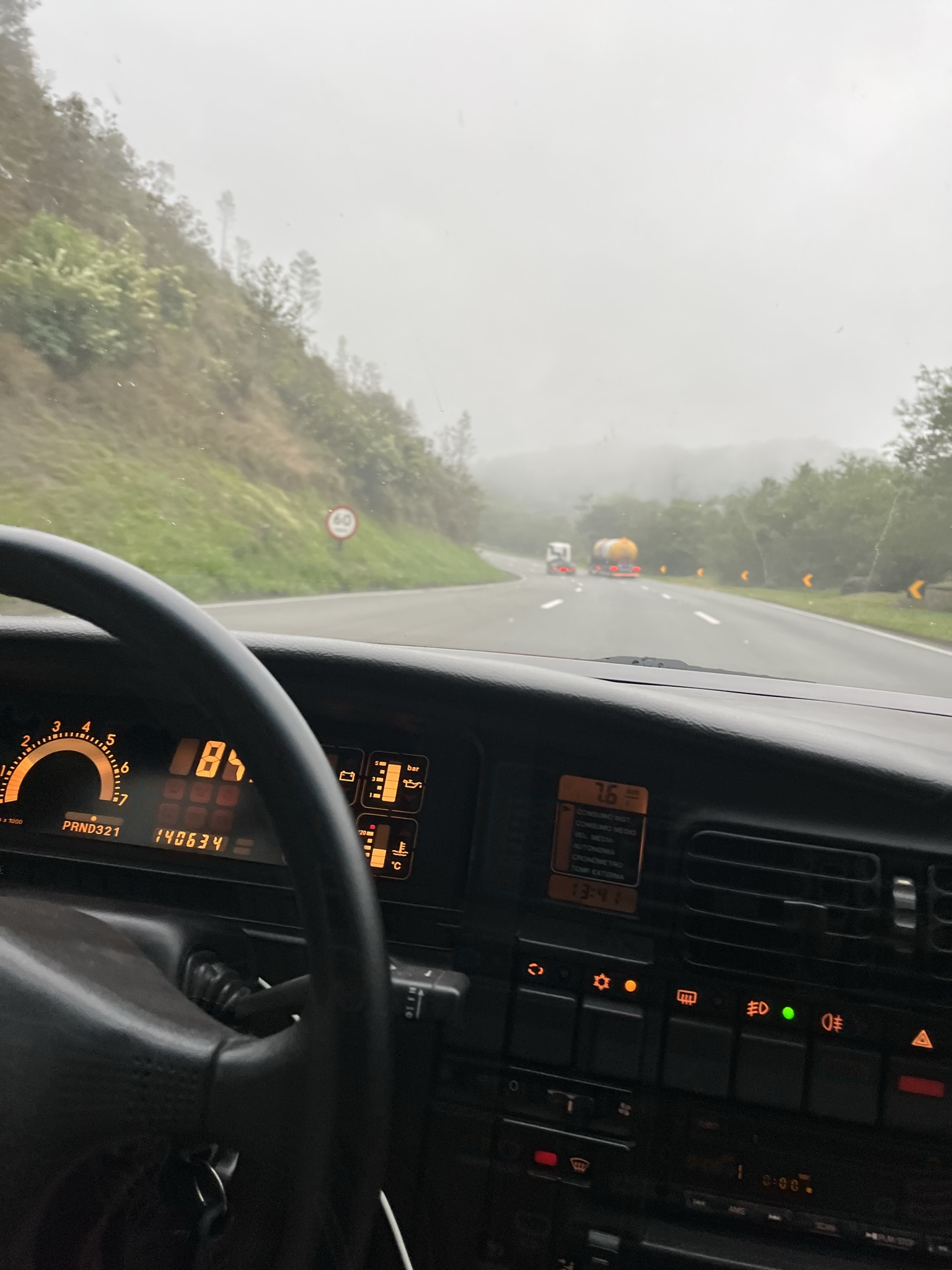

Após uma parada em São Paulo, seguimos para Curitiba. Como iria pegar a serra do mar até o litoral, achei por bem substituir a termostática, pois não sabia se a indicação quase que constante de 3 barras na estrada era por conta de falta de circulação ou o medidor que marca errado. Saiu a Termo Wahler, coloquei uma Motorad (embalagem Marelli), ambas 80°.
Na subida da serra não houve aquecimento. No retorno, que a temperatura ambiente estava baixa e sem AC, consegui rodar com 2 barrinhas maior parte do tempo. Eu ainda vou retornar o sensor de painel original e fazer mais alguns diagnósticos na fiação antes de condenar mais algo.

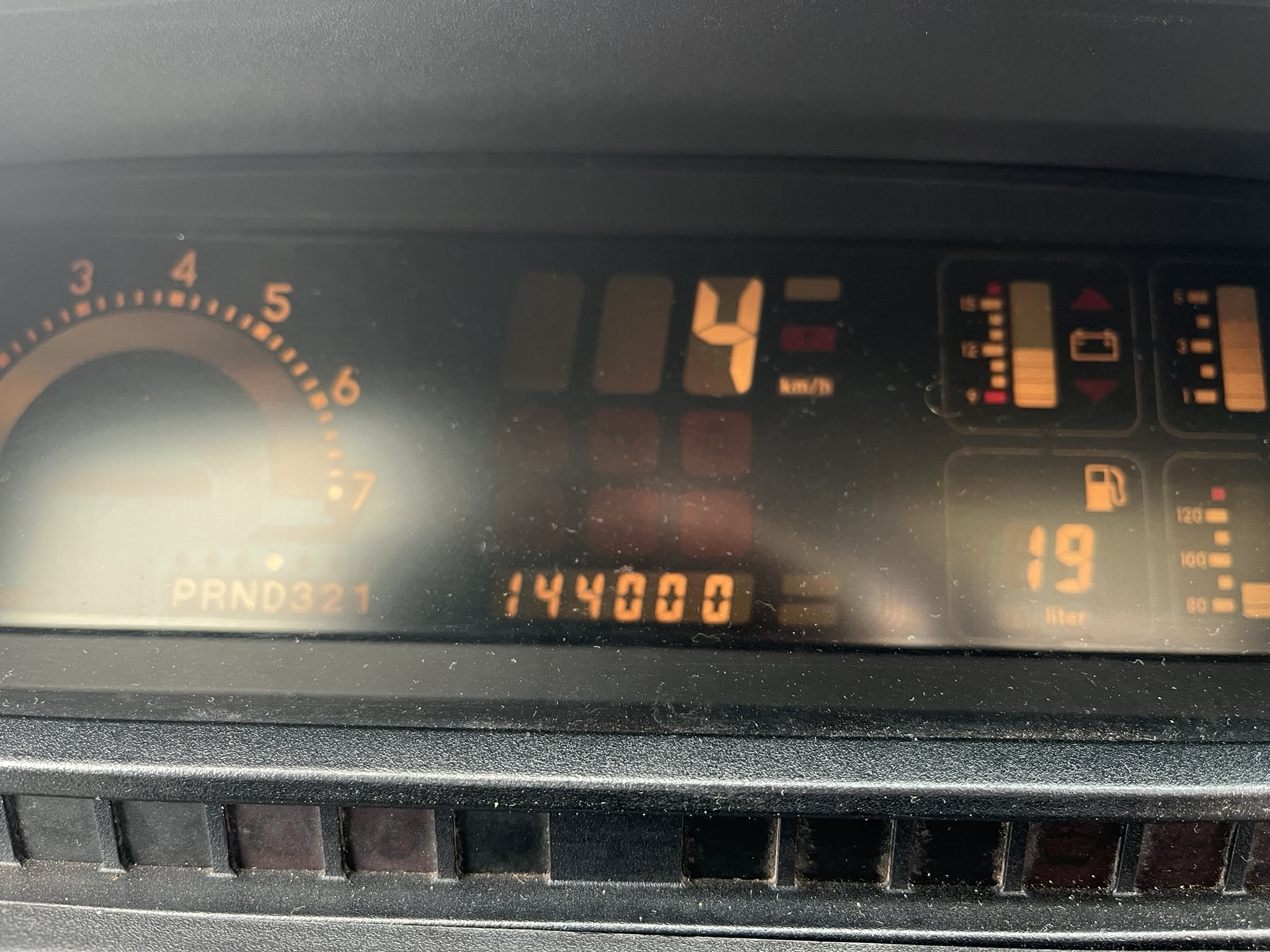

Fevereiro de 2024: 144.000km

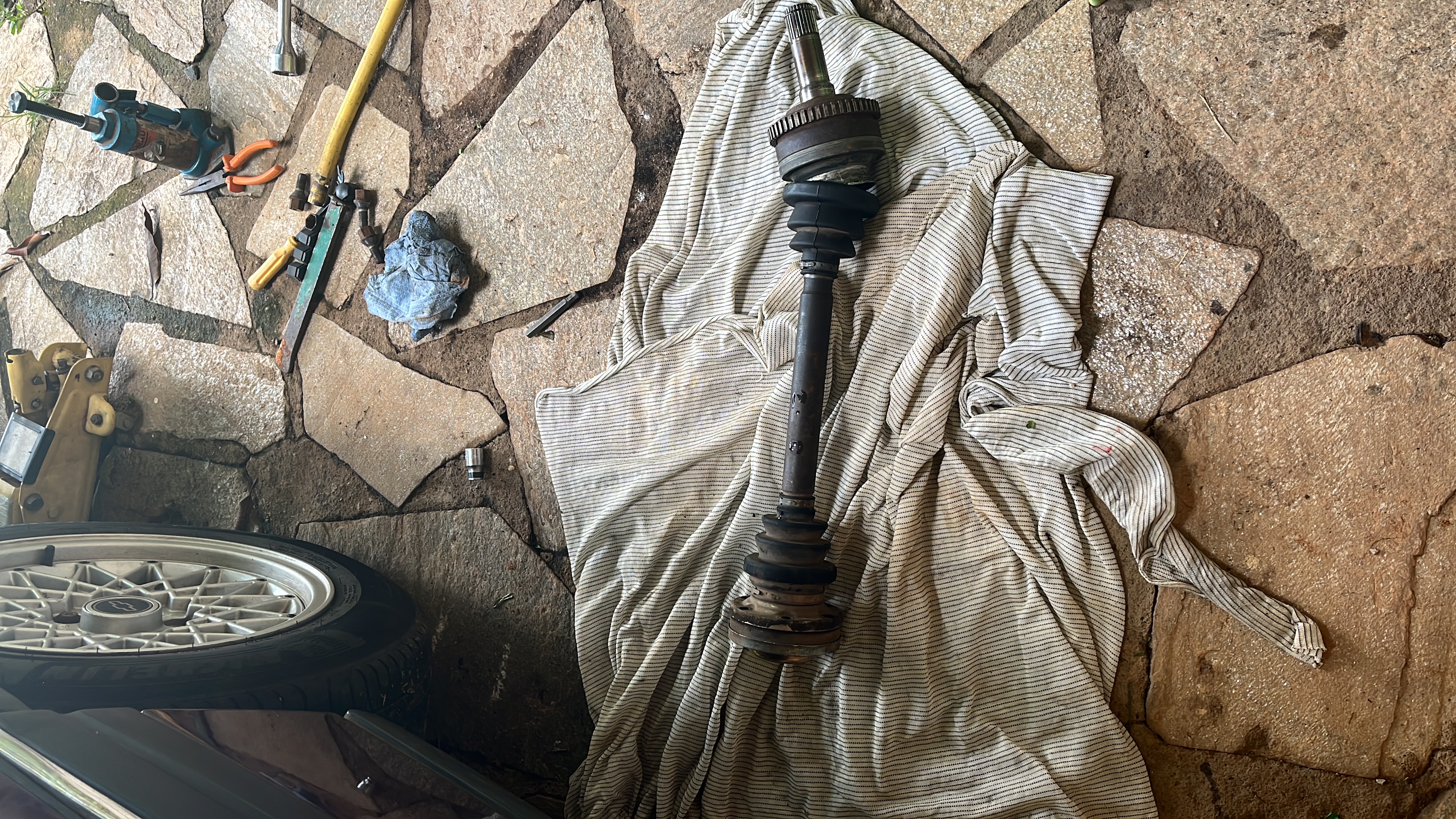

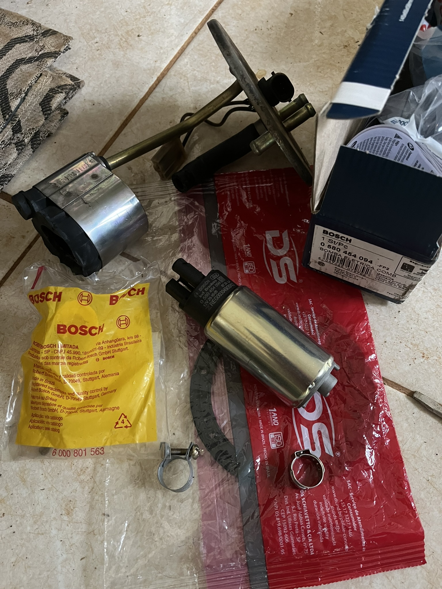

Março de 2024, manutenções: Coifa homocinética que rasgou, bomba de combustível (preventiva), vedação bóia (vazando), correia correta (2260 ante 2263)

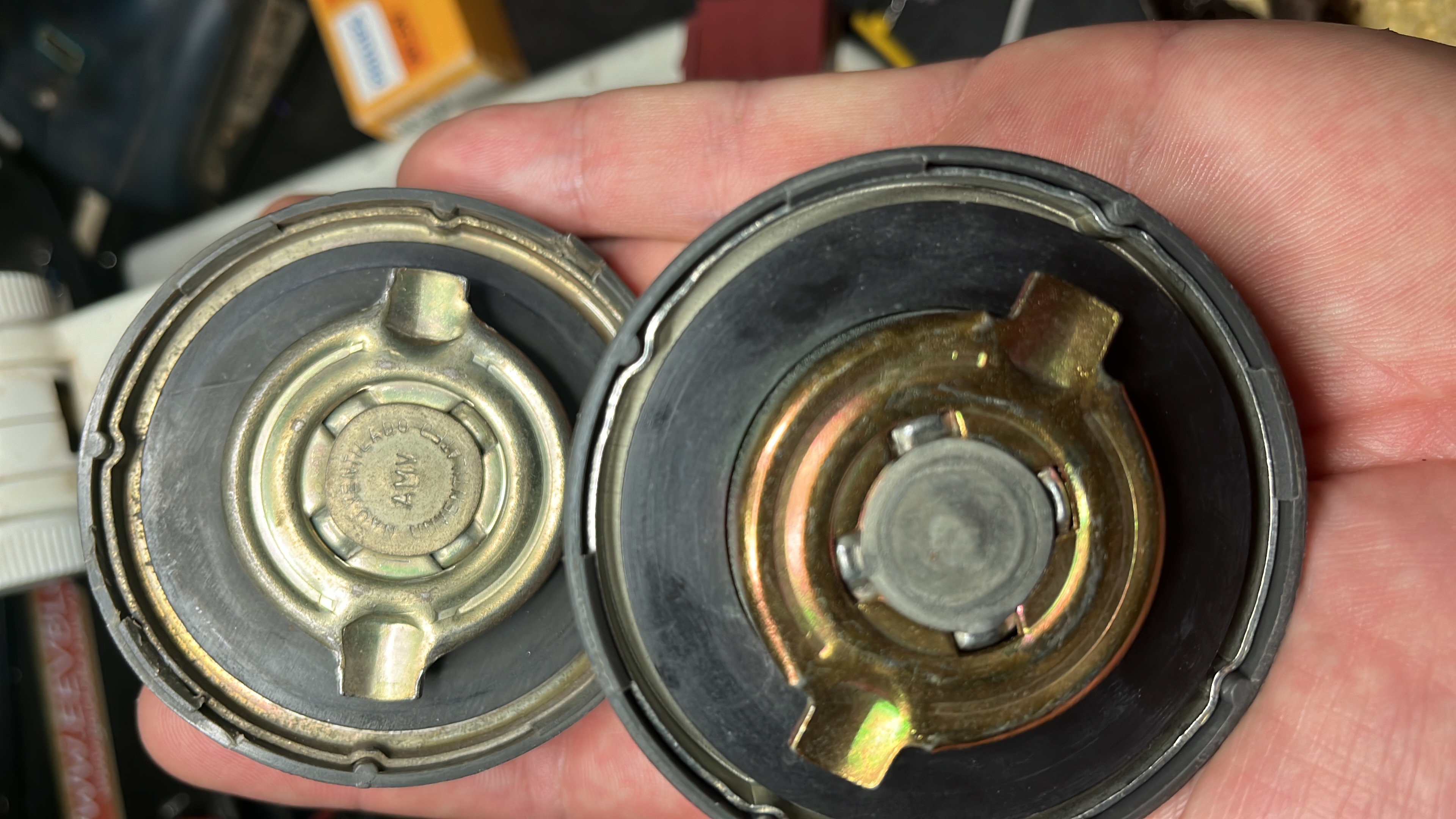

Cheiro de combustível abaixo dos 20 litros, troquei a tampa mas não resolveu. Pela minha análise, o gargalo está muito baixo e a tampa topa na borracha da carroceria antes de vedar totalmente. Tá assim até hoje..

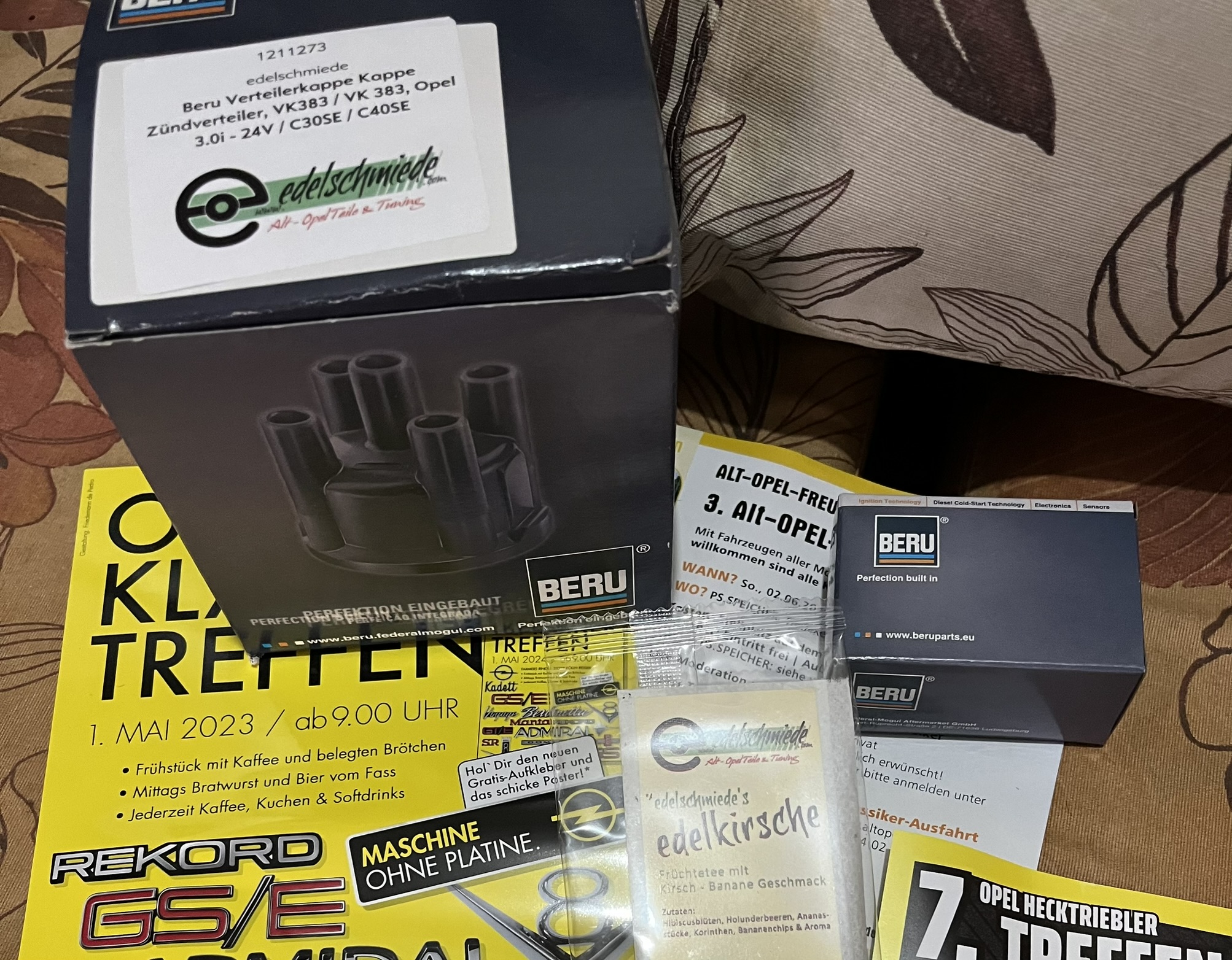

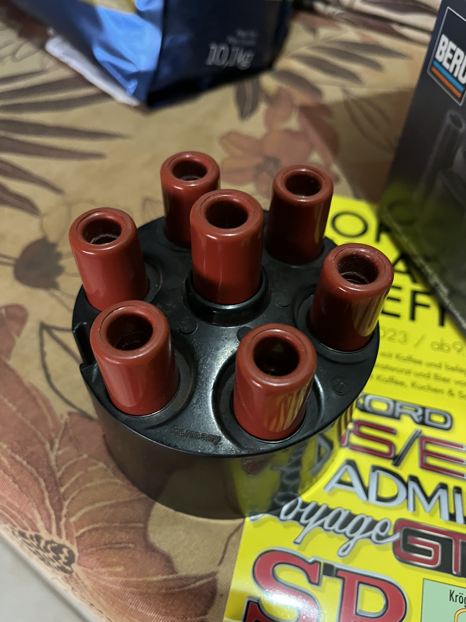

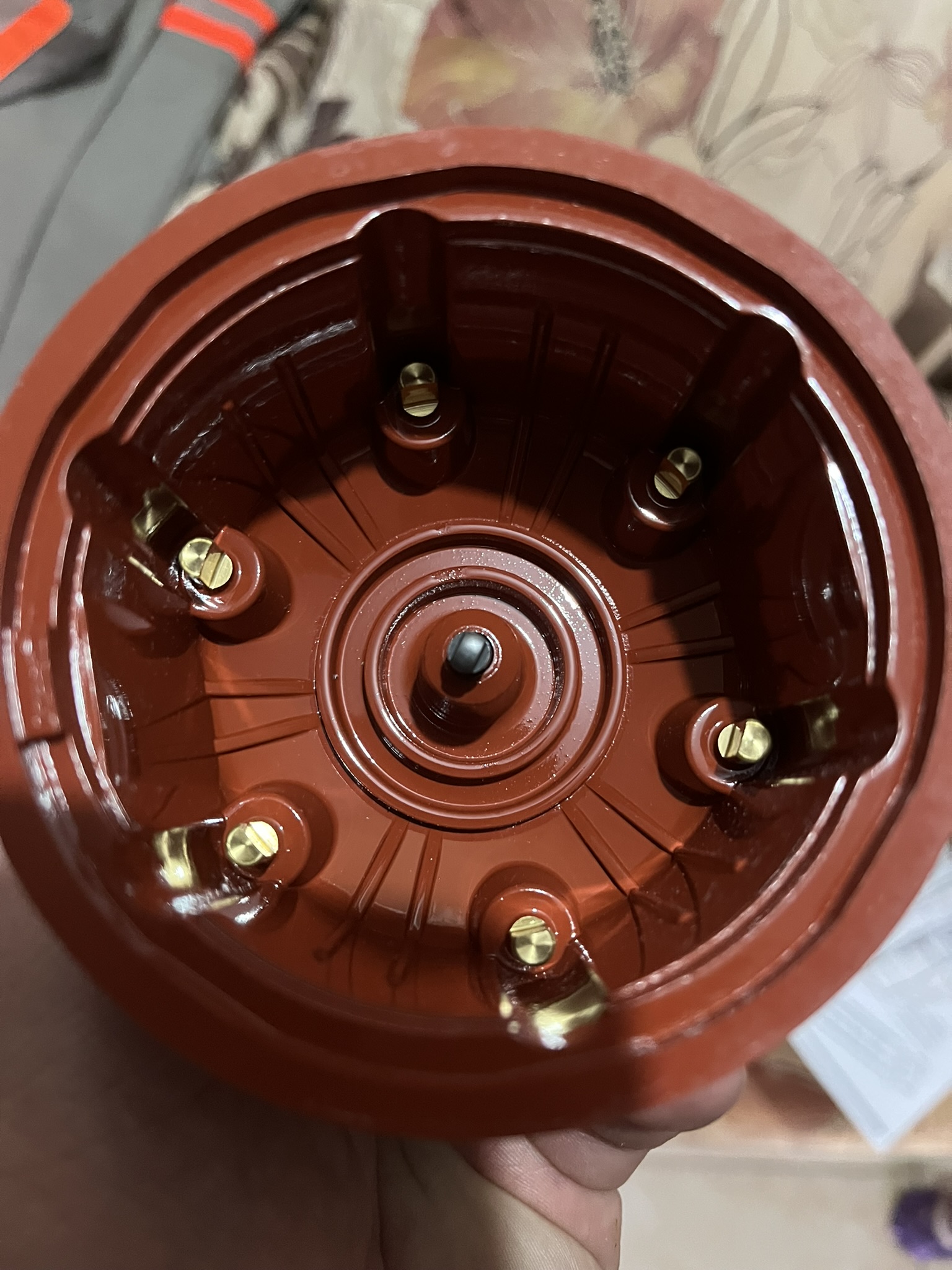

Encomendei meio às cegas uma tampa e rotor da Alemanha, sem ter certeza que a capa anti-ruido eletrmagnético serviria. Felizmente encaixou perfeitamente

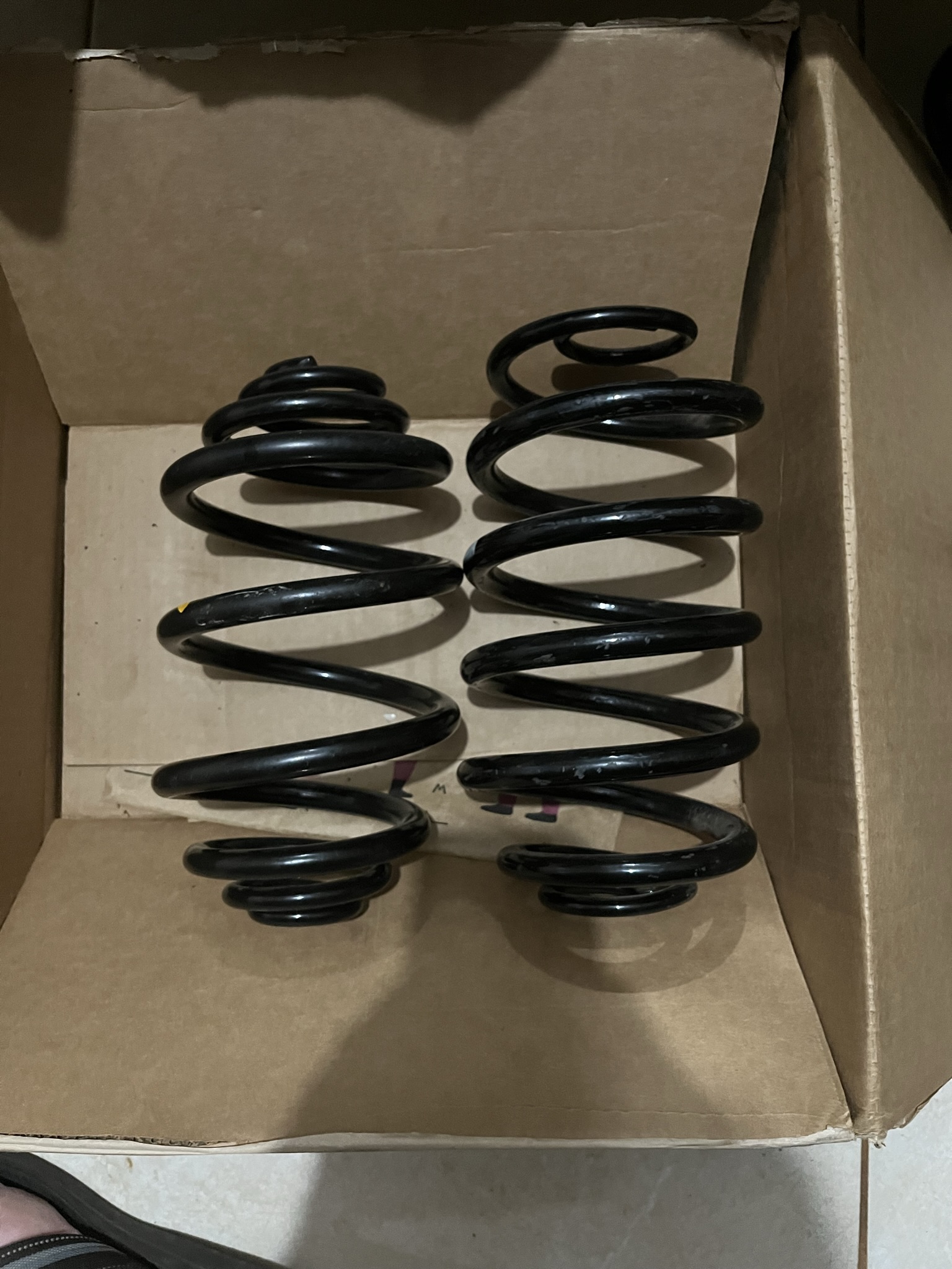

Resolvi instalar as molas Fama que tinha comprado. Não achei que deixou muito mais duro, mas o aspecto de traseira caída melhorou:

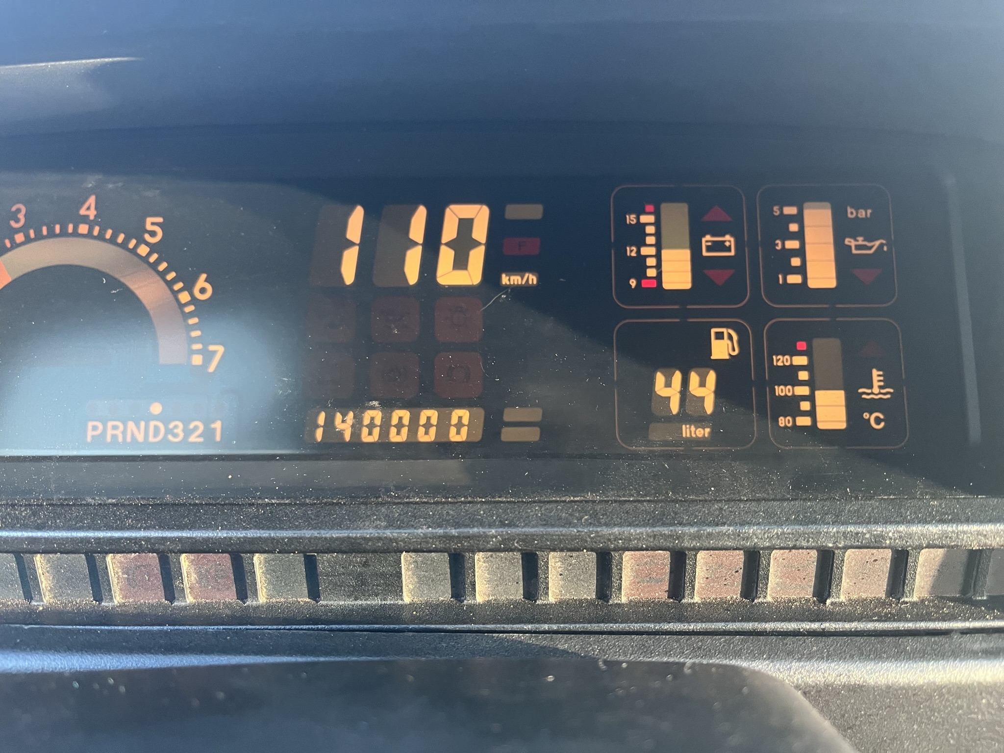

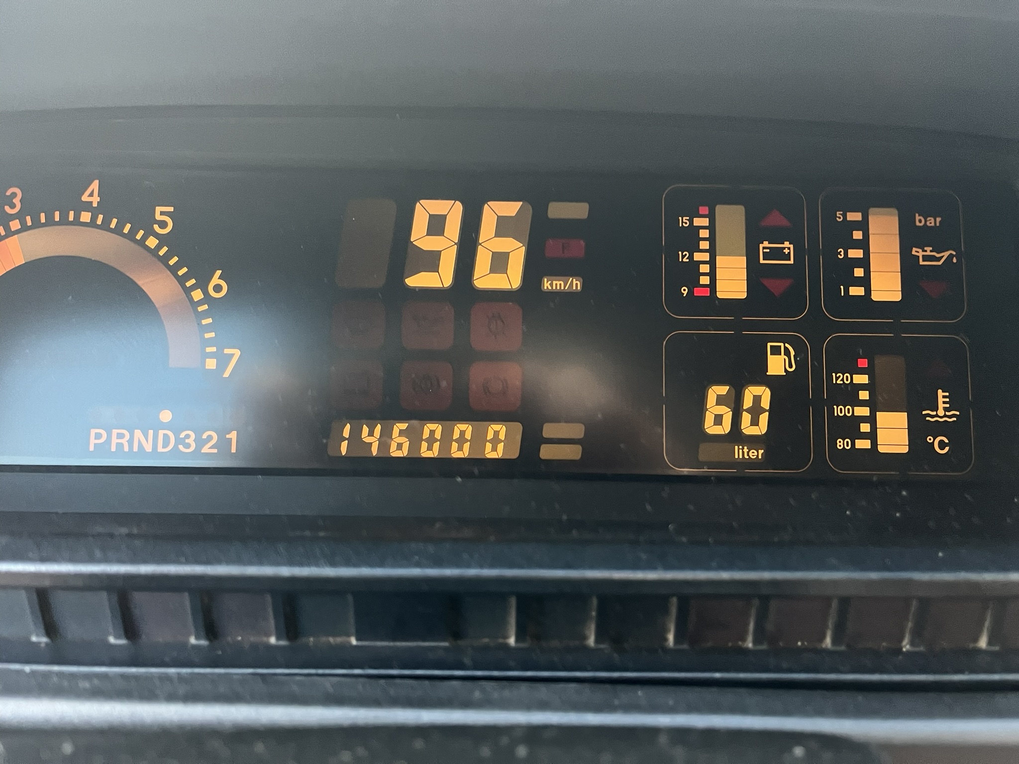

Em maio fomos mais uma vez a Pirenópolis levar uma visita. No caminho virou 146.000km

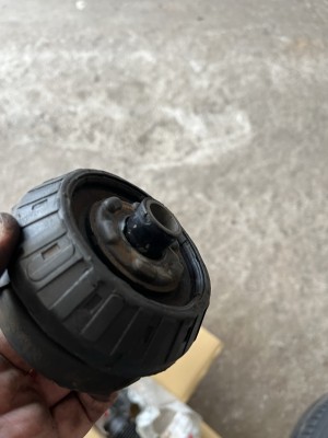

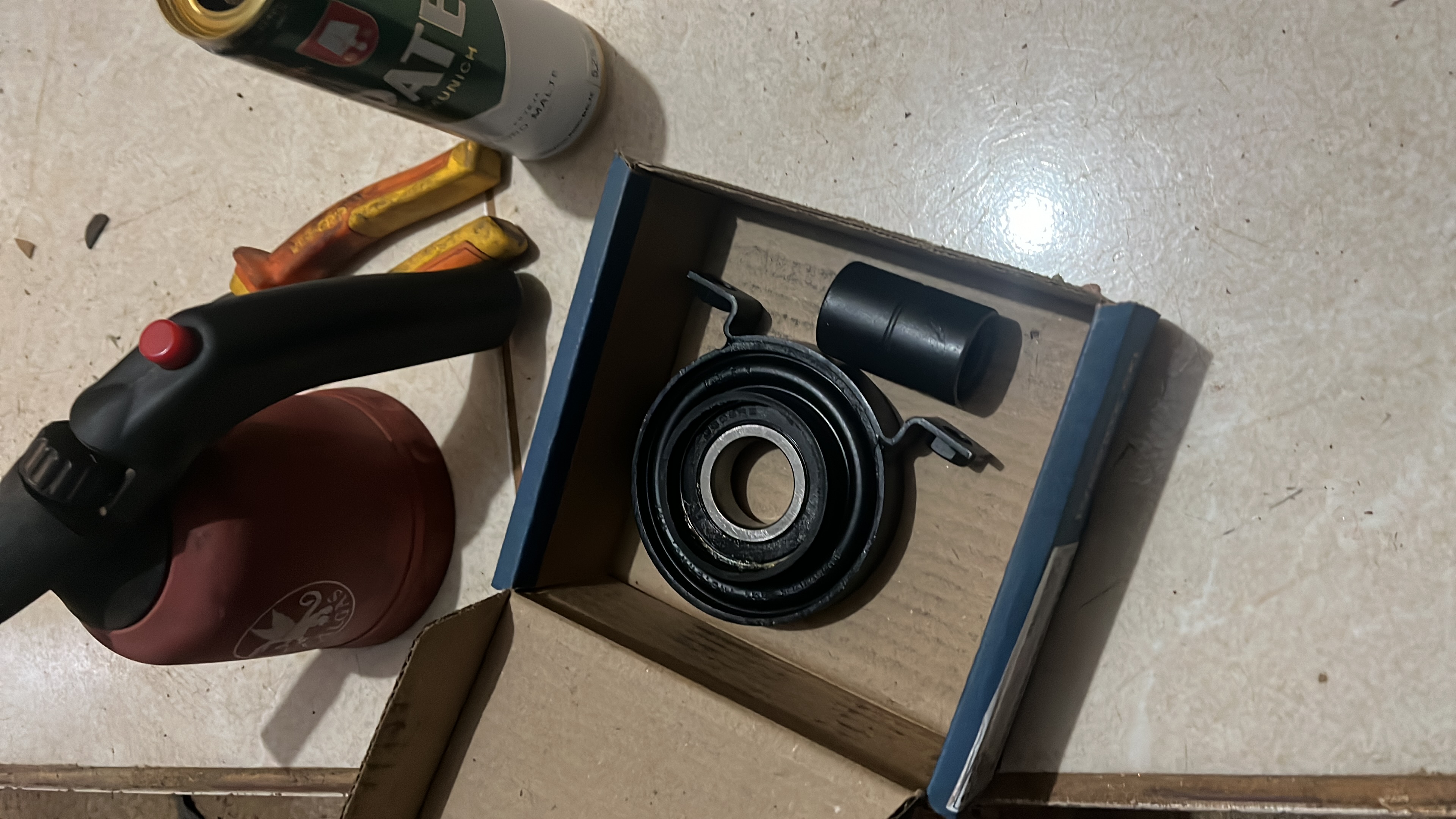

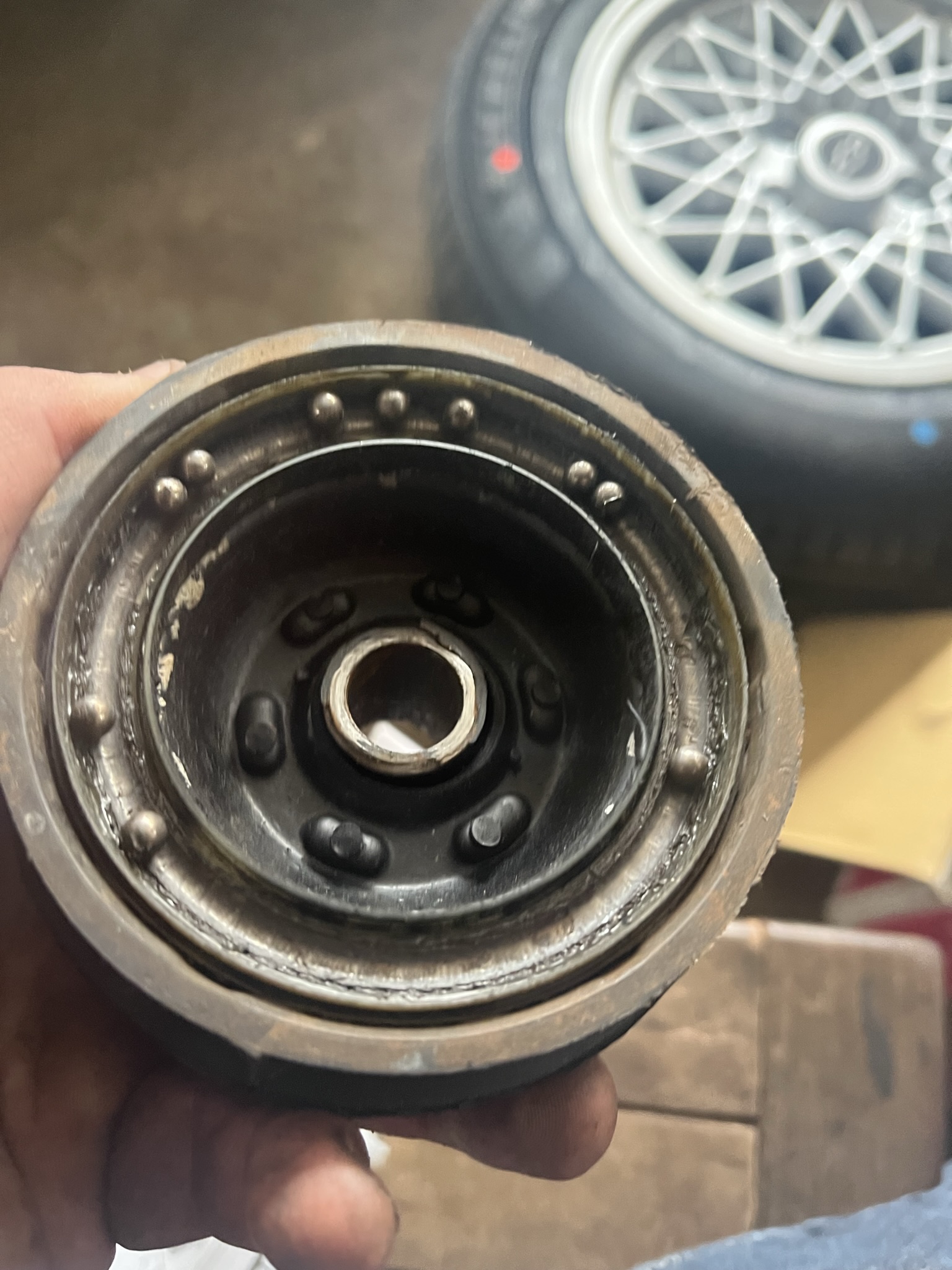

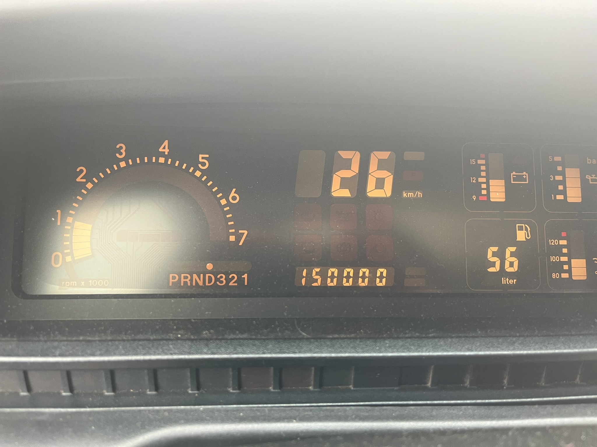

Outubro:mais um período de férias, aproveitei para resolver o suporte central que já tinha cedido a um tempo e causava vibração desconfortável ao arrancar. Passeio para Posse (GO) e novo marco, 150.000km

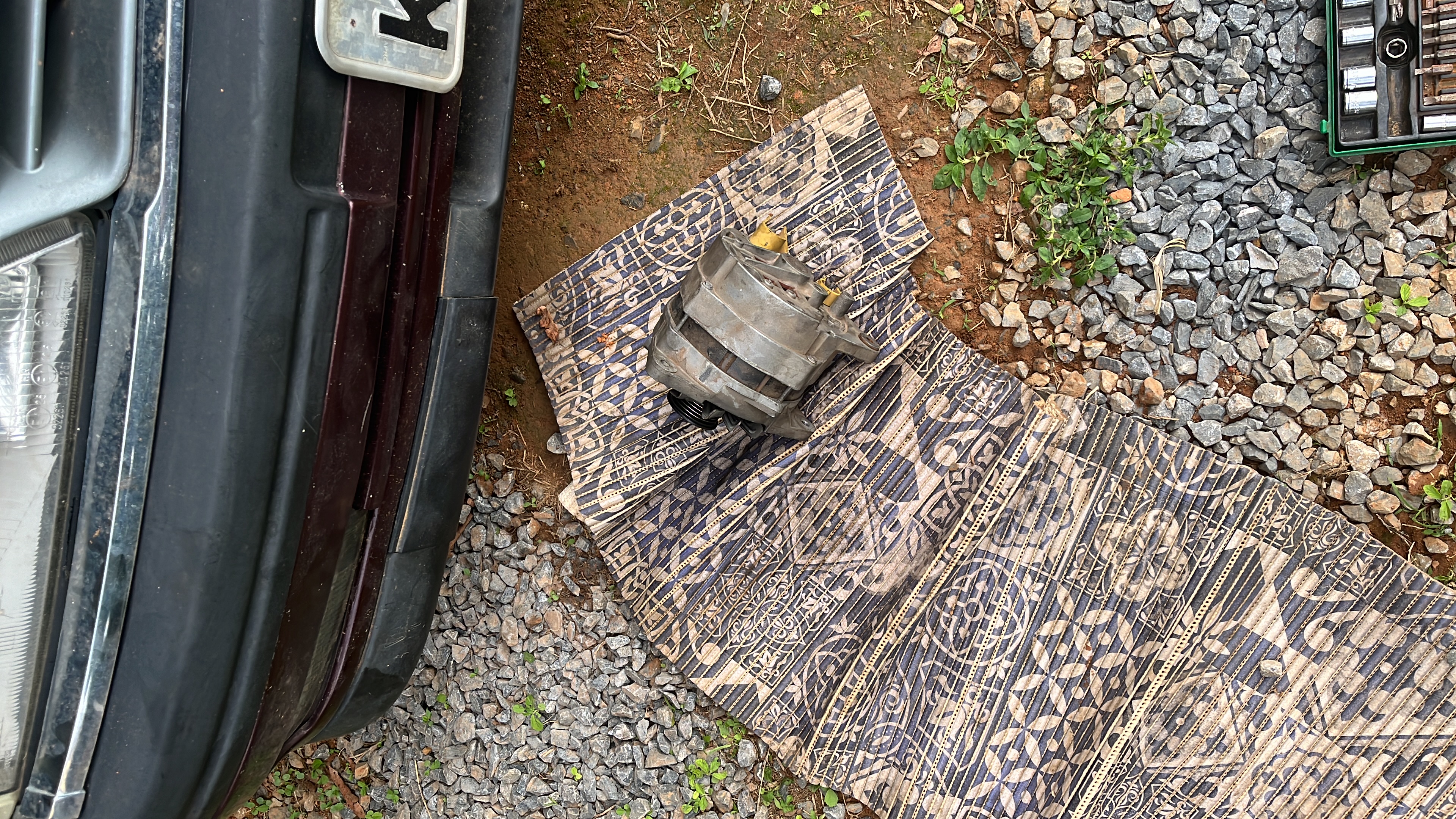

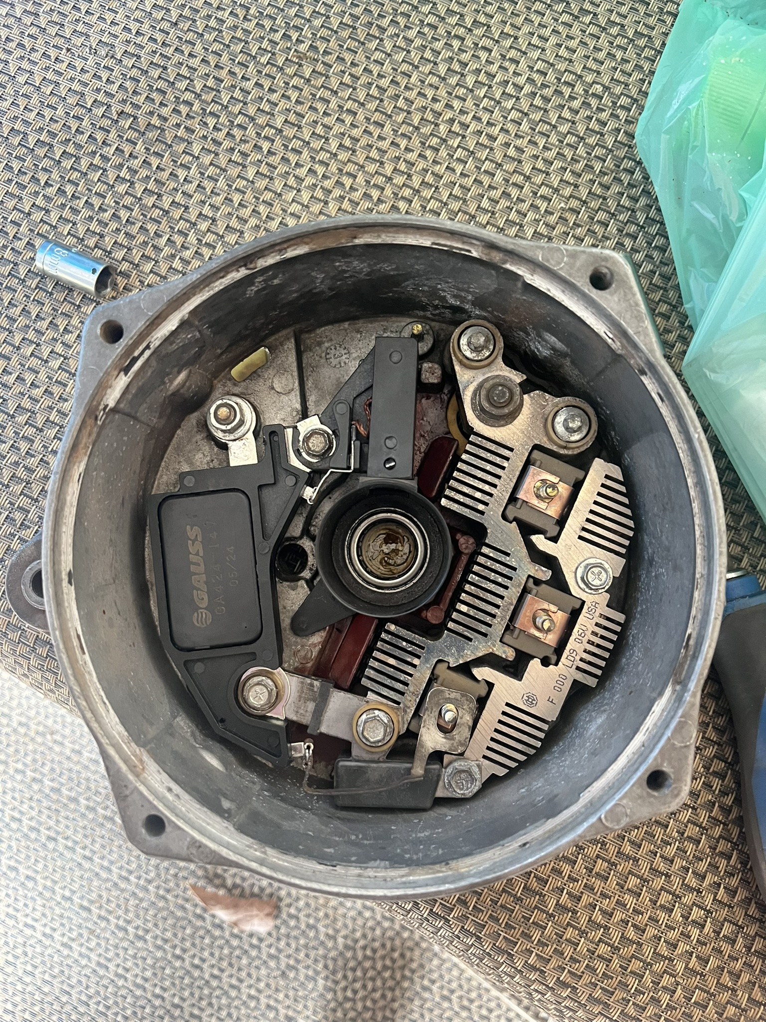

Antes dessa ida á Posse o alternador começou a miar novamente, o mesmo sintoma que ocorreu em outubro de 2023 em Registro SP. Ainda consegui ir e voltar com o carro, mas na volta abri novamente o alternador. Sai o regulador Transpo, entra um Gauss. Também aproveitei para fazer a troca da mangueira do retorno da DH e tirar um vazamento na mangueira do reservatório que sempre melava toda a longarina. Com o novo regulador, aquela luz de fluido de freio fantasma, bem fraquinha, sumiu.

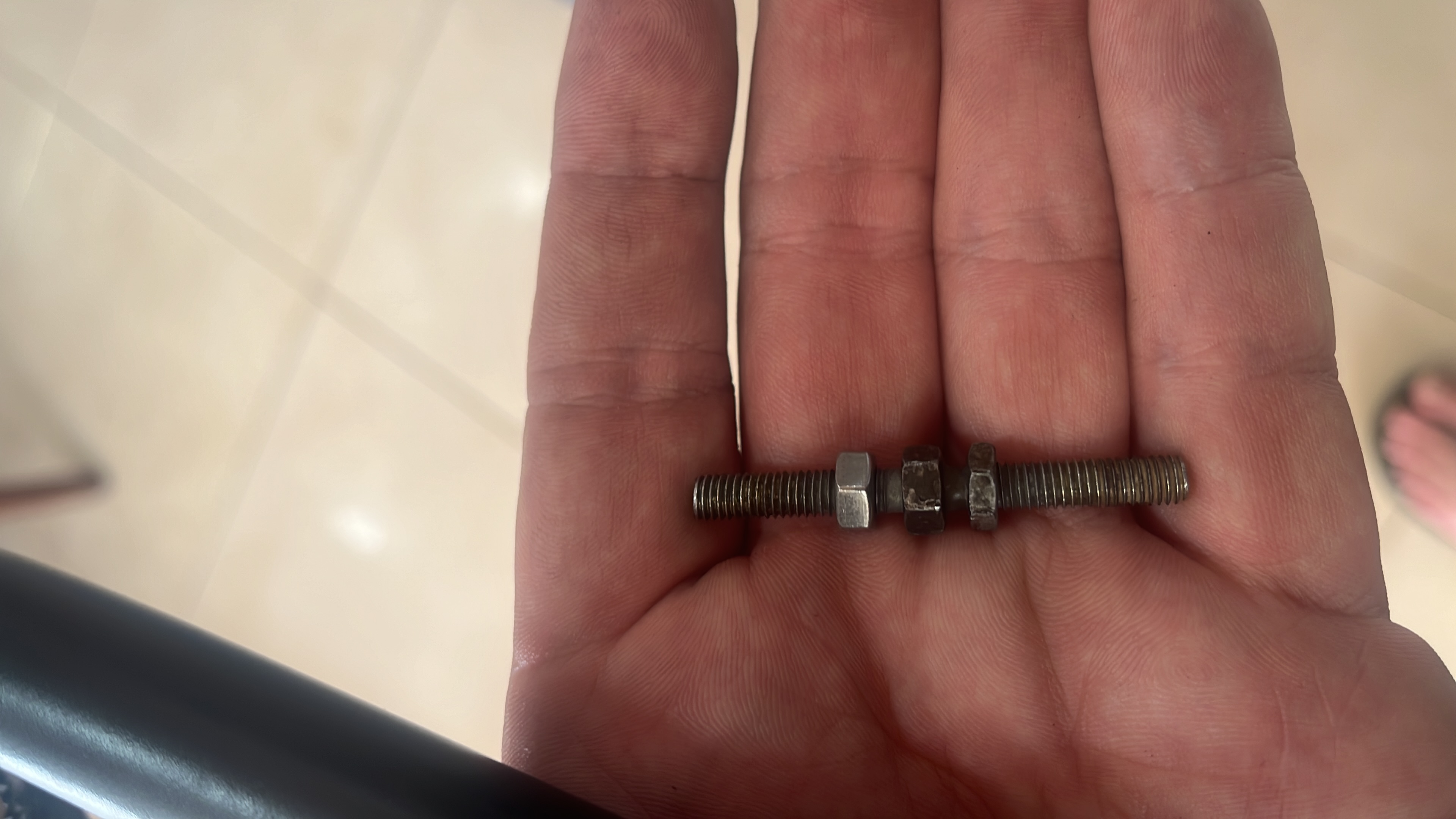

O último update é da última sexta feira, que rodando no bairro fiquei sem acelerador... Causa: a haste que faz a ligação cabo-borboleta folgou, desrosqueando totalmente e perdendo a porca rosca esquerda (nem pra ser a normal... a esquerda custa 500x mais!). Pra ajudar na desgraça, revirando a região pra ver se encontrava a porca, rasguei a mangueira de ventilação da tampa de válvulas. Pelo jeito ela já estava rasgada abaixo da abraçadeira... Torcendo para o defeito de falha de cilindro estar relacionado.
