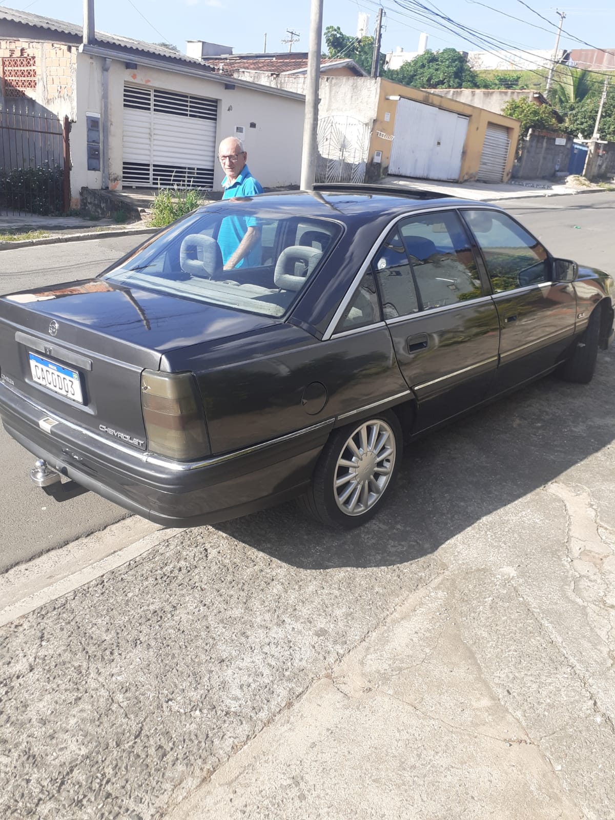

Meu nome é Giuliano, sou de Sumaré/SP e tenho um omega 93/93 GLS 2.0 a alcool. Esse carro está comigo porque era o sonho do meu pai, o qual ele realizou poucos meses antes de falecer. Agora decidi ficar com a nave pra restaurar e, se possível, colocar placa preta, como uma forma de homenagem e me sentir mais perto do meu velho, já que reformamos, pintamos e restauramos diversos carros ao longo da vida (tanto como hobby, como pra levantar uns trocos).

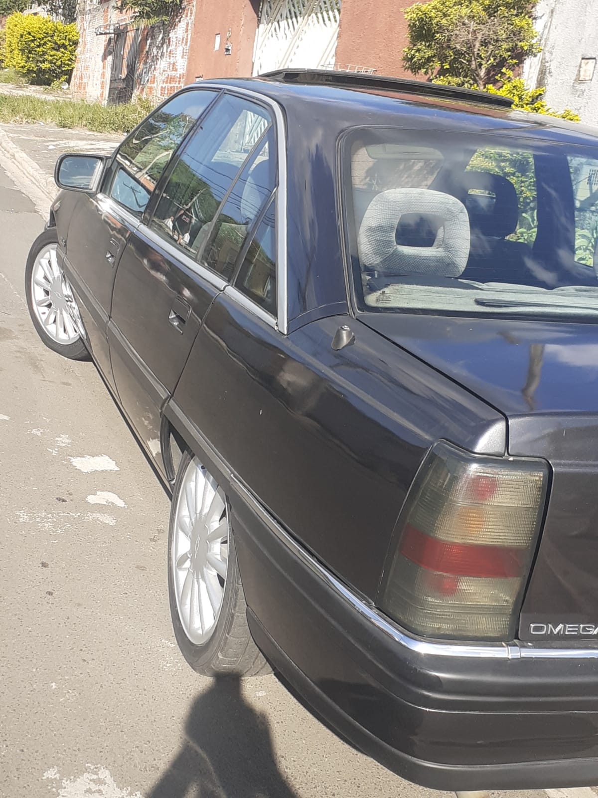

Ainda estou levantando o estado do carro, mas já vi que vou precisar dar uma revisada na parte elétrica, tirar vazamento da direção, ajustar uma trpidação no cardan, etc. Mas minha principal dificuldade é saber o que é original e o que não é original do ano do carro, para deixar ele pronto para placa preta. Poderiam me ajudar? Principalmente com as laternas traseiras que não sei se eram pra ser fumês, frisos dos vidros, que foram pintados de prata, mas não sei se deveriam ser pretos ou opalescentes, etc. Mando as fotos do bixão ai pra vcs verem. A última foto meu pai está do lado da máquina.

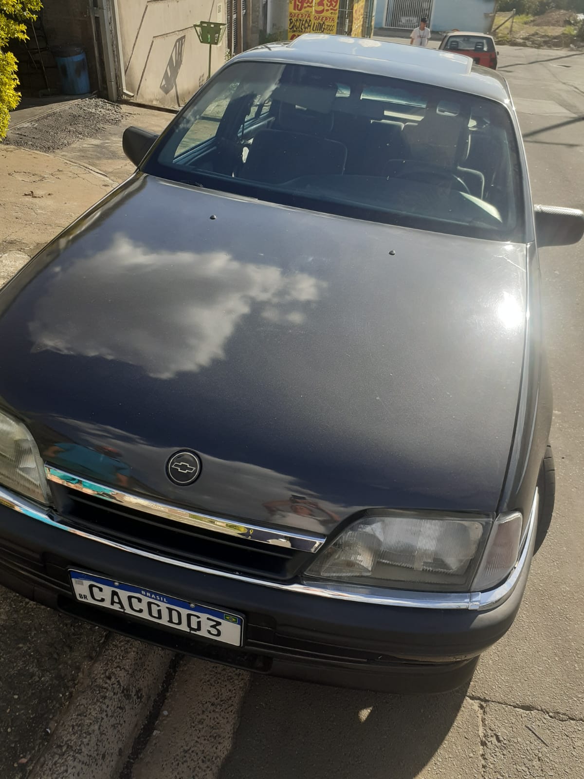

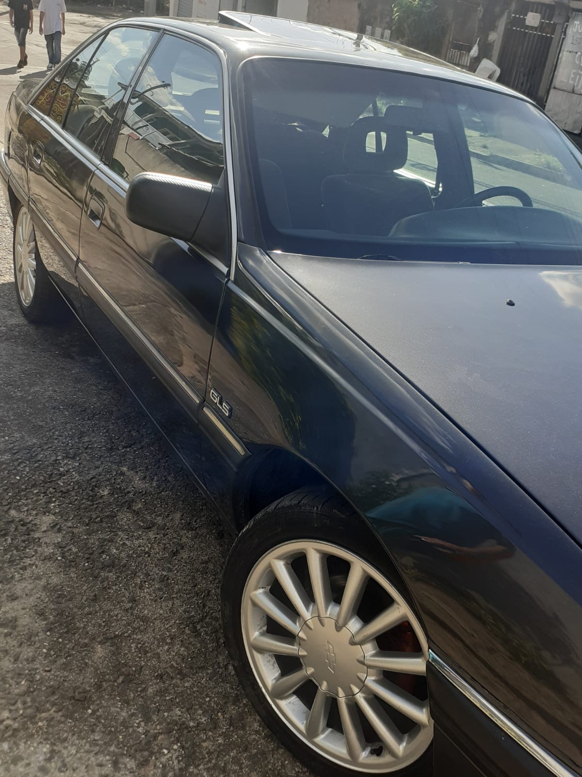

por se tratar de um 93/93, as lanternas traseiras sao vermelhas (rubi) e nao fume; as rodas tambem nao sao essas, e por ser GLS sao essas aqui:
Bora deixar tinindo!
Edit:

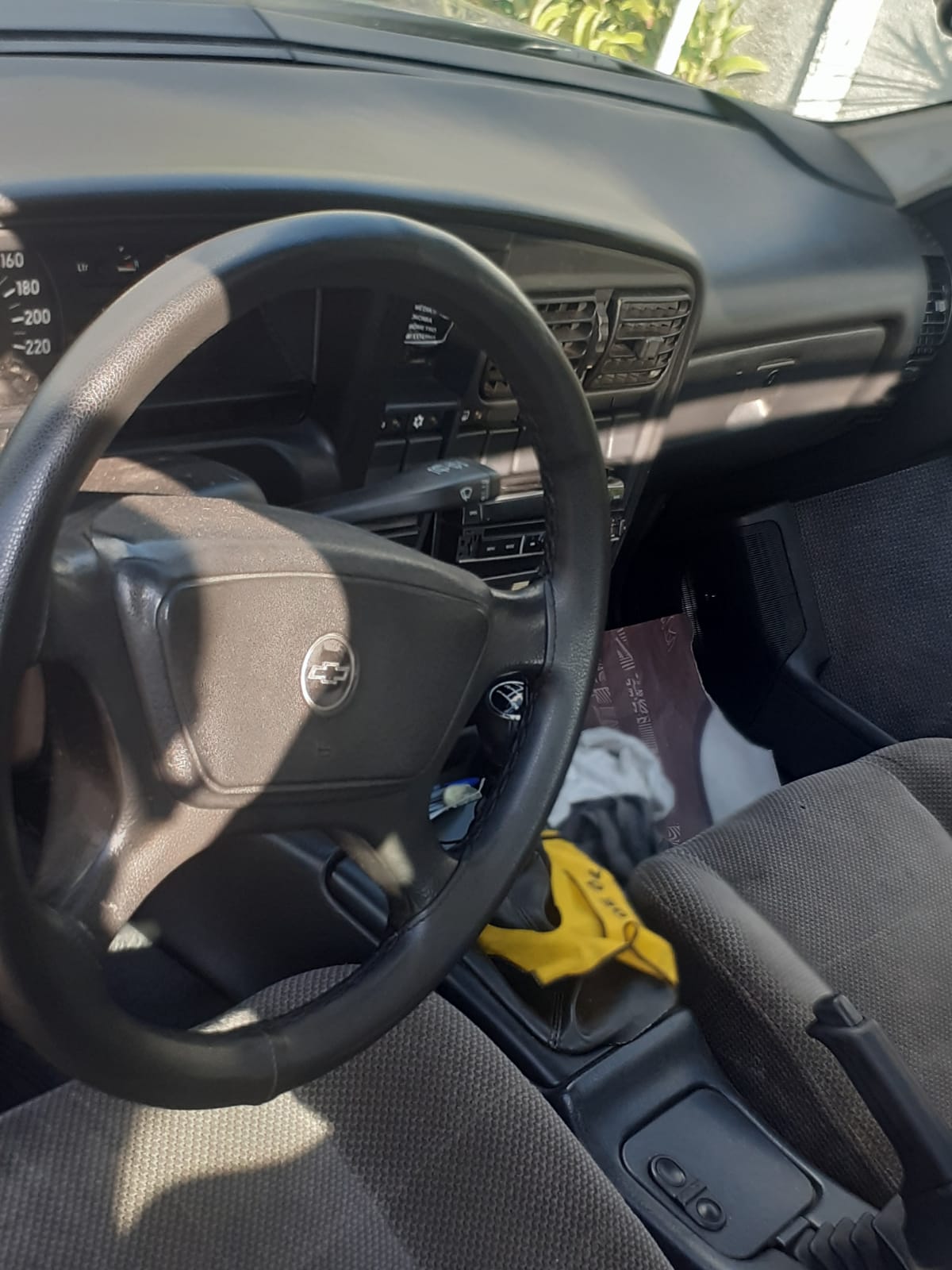

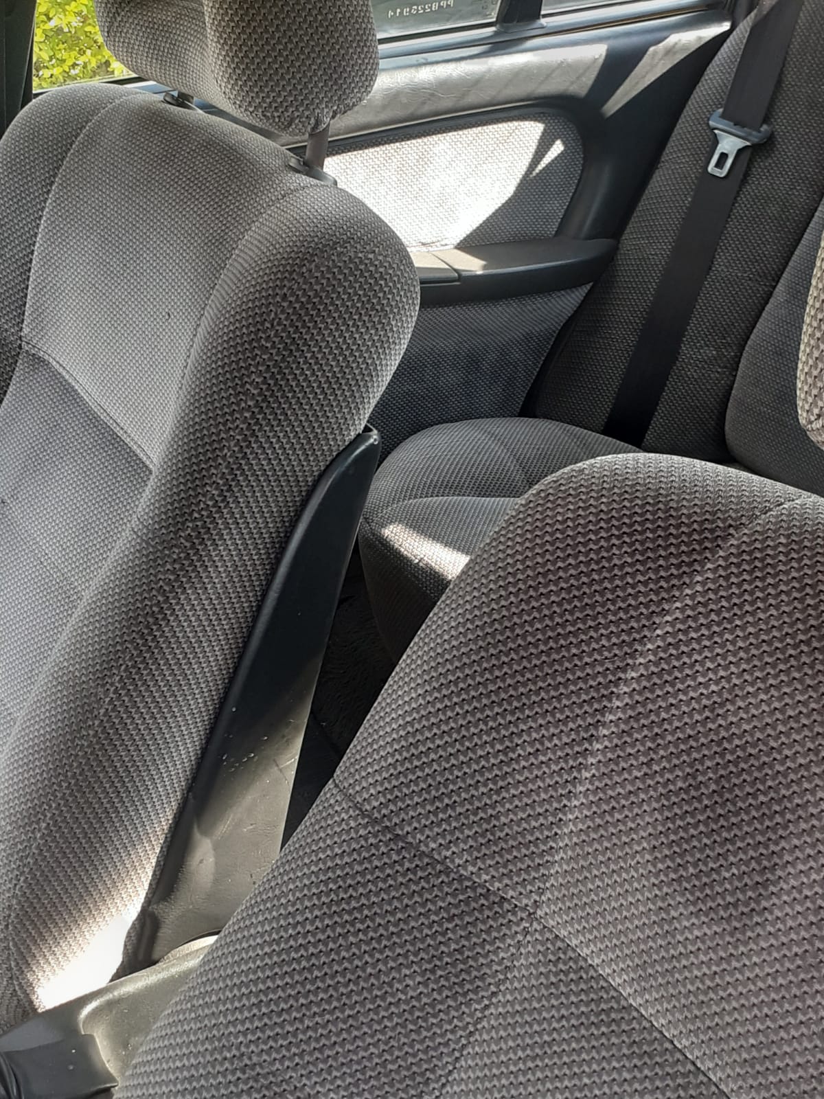

volante ta o correto, bancos estao os corretos, console esta o correto, parachoque tbm, a grade cromada na frente ta certa... daora que tem teto! era comum nos CD, mas no GLS eh mais dificil! Alcool ainda, primeira geracao... mto curioso!

Obrigado pelas dicas! As rodas eu realmente vi que não eram as originais do ano depois que postei no forum. As lanternas eu já vou comprar as corretas, até porque acho as vermelhas mais bonitas do que as fumês. Parece que os para-choques deviam estar em preto, mas foram pintados na cor do carro, na parte inferior. Confere?

Correto, parachoques nos GLS 93-97 devem ser totalmente pretos.
O bigode, nos GLS deveria ser totalmente cinza (pode usar o cinza plus metálico). Cromado apenas na CD 93-94.
