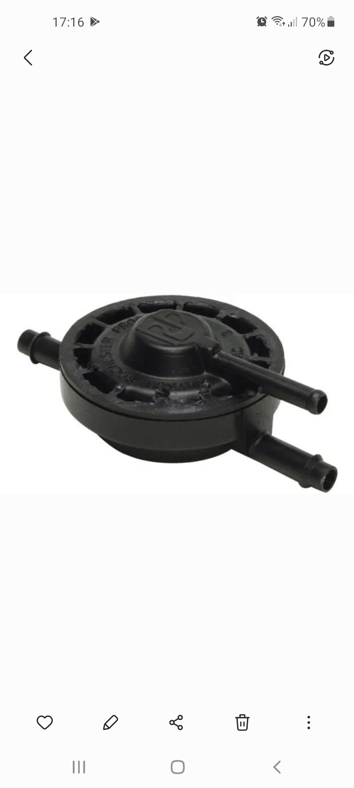

Essa válvula que vai em cima do tanque canister Omega 2.2 tem como limpar, testar ou deve ser trocada?

entendo que ela é uma valvula mecanica, com funcionamento por vácuo.
Logo, se vc aplicar vacuo no tubinho superior, deve alterar o fluxo de ar nos tubos abaixo.
Nao vi trocarem essa valvula ate hoje... e limpeza nela acho que não se faz.

E no tanque canister se faz alguma manutenção?

nao que saiba. Geralmente troca o canister, pois o carvao ativado existente dentro dele satura e perde a eficiencia... MAS nada que nao impeça abrir e trocar o conteudo, por um de outro canister que esteja bom.

Como devo testar a válvula cânister no carro e fora dele?
